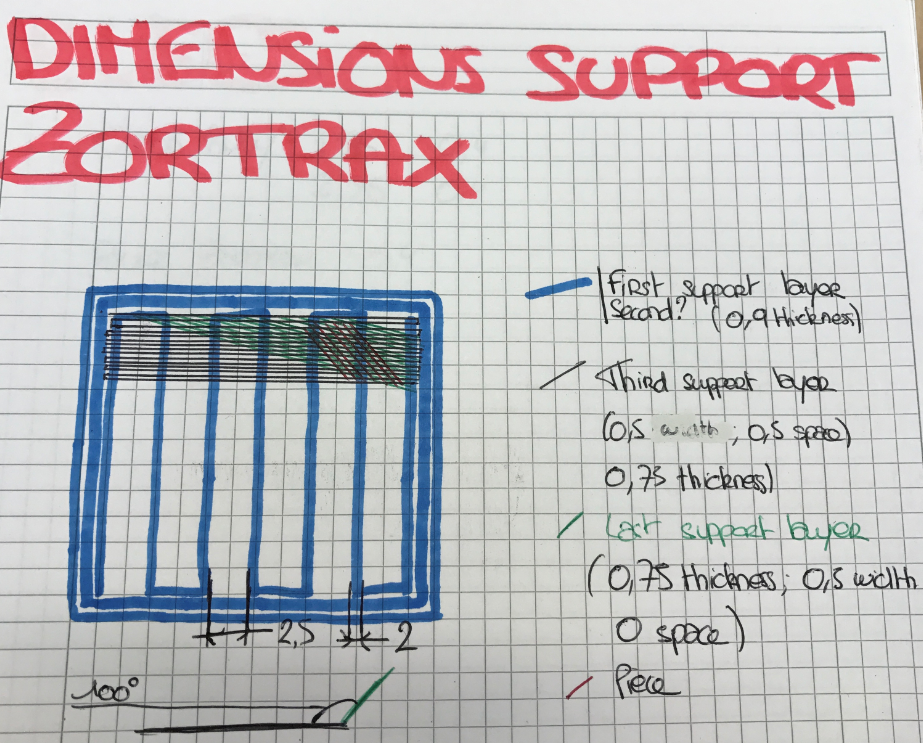

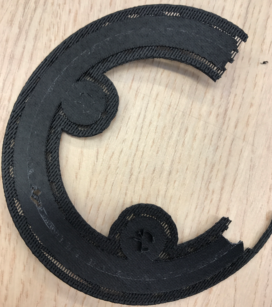

Donc en ce moment je suis en pleine phase de tests pour trouver les bons paramètres de raft, et j'aimerais me rapprocher le plus possible de ceux que fait Zortrax. Leur gestion de raft est vraiment surprenant et très facile à enlever (nous utilisons du XStrand, PP chargé 30% fibre de verre)
Z1.thumb.PNG.21f0800a6298cf8d922f776f78717889.PNGZ2.thumb.PNG.c9c9eed30f93df19a8fc068c215e8579.PNG

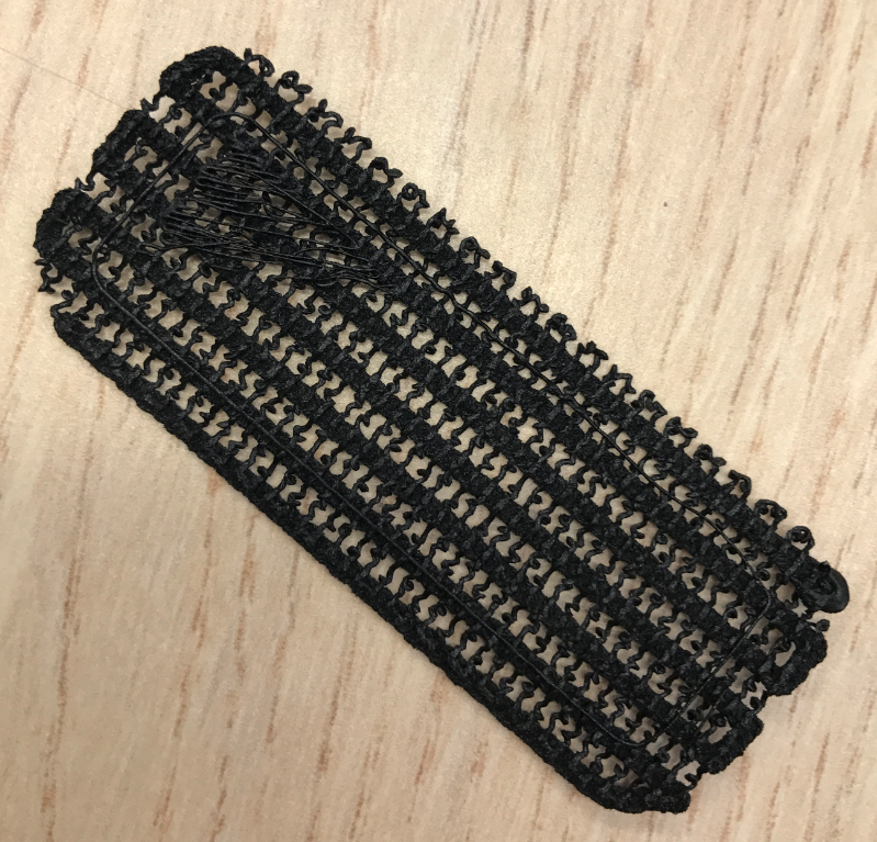

Mais voilà.... quelques soucis. Donc j'ai répertorié toutes les cotes nécessaires, que j'ai mesuré sur les rafts de Zortrax, et essaye de refaire idem sur KissLicer.

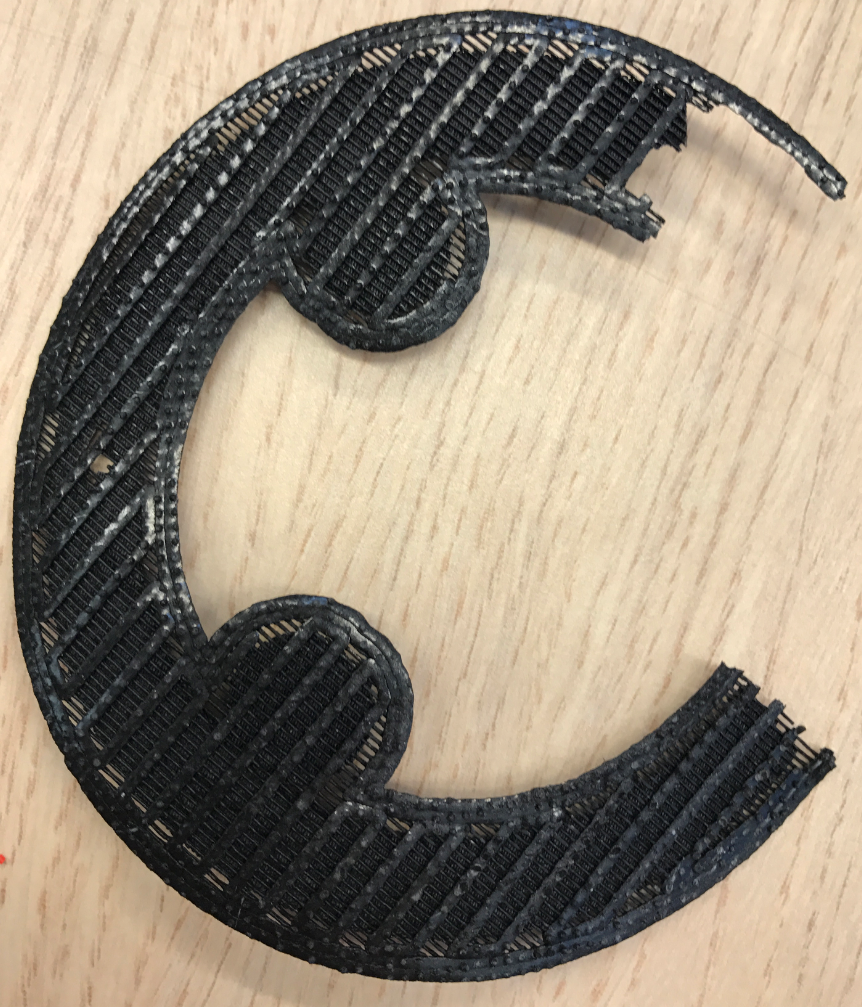

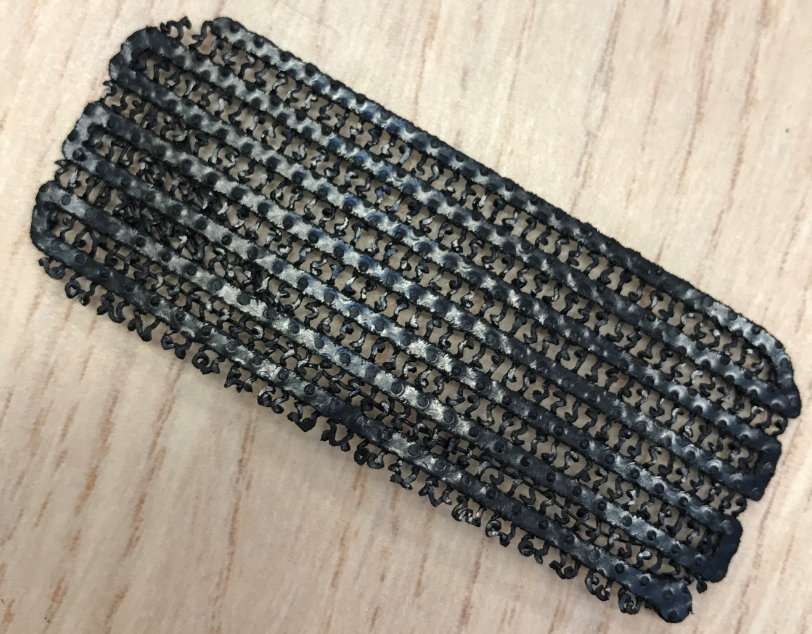

Pour résumer, ma première couche de raft est bien, presque pareil que celle de Zortrax. Par contre, c'est à la couche supérieure du raft que ça se gâte. Entre chaque couches du raft inférieur, la matière tombe et créé des petits cercles. Le soucis, c'est que pour la phase d'interface, la matière ne colle pas sur la surface du raft supérieur (on peut tout voir sur la...) J'ai essayé de varier le pas entre chaque lignes, l'épaisseur et la largeur de la ligne, mais aussi la vitesse d'impression et la température de chambre et de plateau, rien n'y fait. Du coup, la phase d'interface ne colle pas au raft et reste collé sur la pièce. Est-ce que vous avez une idée pour régler ça ?
A21.thumb.PNG.ae8d0aa55b47633c2f961a881a8f6637.PNGA22.PNG.a1658047f0b0693c5d2669b946194f81.PNG
Ce que je recherche en fait avec ce raft, c'est les ondulations créées visibles sur la dernière couche d'interface, qui permet a la pièce d'avoir moins de surface d'accroche (mais assez pour tenir) et ainsi la décoller facilement. Ces ondulations sont créées par le raft inférieur, avec ses lignes épaisses et écartées. Comme le raft supérieur et la phase d'interface sont plus fines, elles s'affaissent légèrement dans les espaces crées par le raft inférieur.

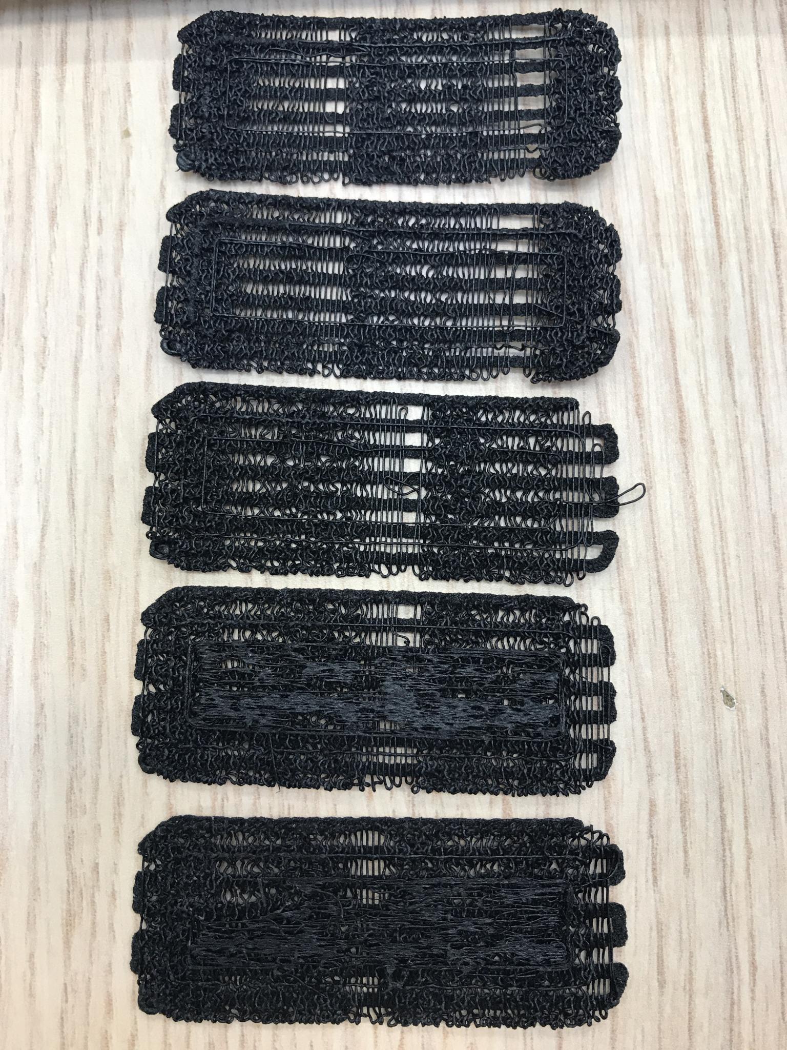

Petit upload : nous avons découvert que les paramètres de vitesse d'impression que l'on change sur KissLicer ne sont pas appliqués sur le G-Code. On les modifies donc à la main pour continuer nos tests
Edit : J'ai donc pu faire les tests à vitesses différentes, passant de 23mm/s (toujours pour la layer supérieure du raft) à 75 puis 90 mm/s. Voilà les résultats :
Les 3 rafts du bas ont été imprimés à 75 mm/s. On voit que certaines lignes sont tendues, mais fragiles et ont du mal à s'accrocher à la partie basse du raft. Les deux du dessus, 90 mm/s. Même problème, mais sur des zones différentes. D'ailleurs, c'est ça que je ne comprends pas, pourquoi j'ai une zone qui se rapproche du résultat attendu et pourquoi le reste de la pièce est complètement pourri...........
