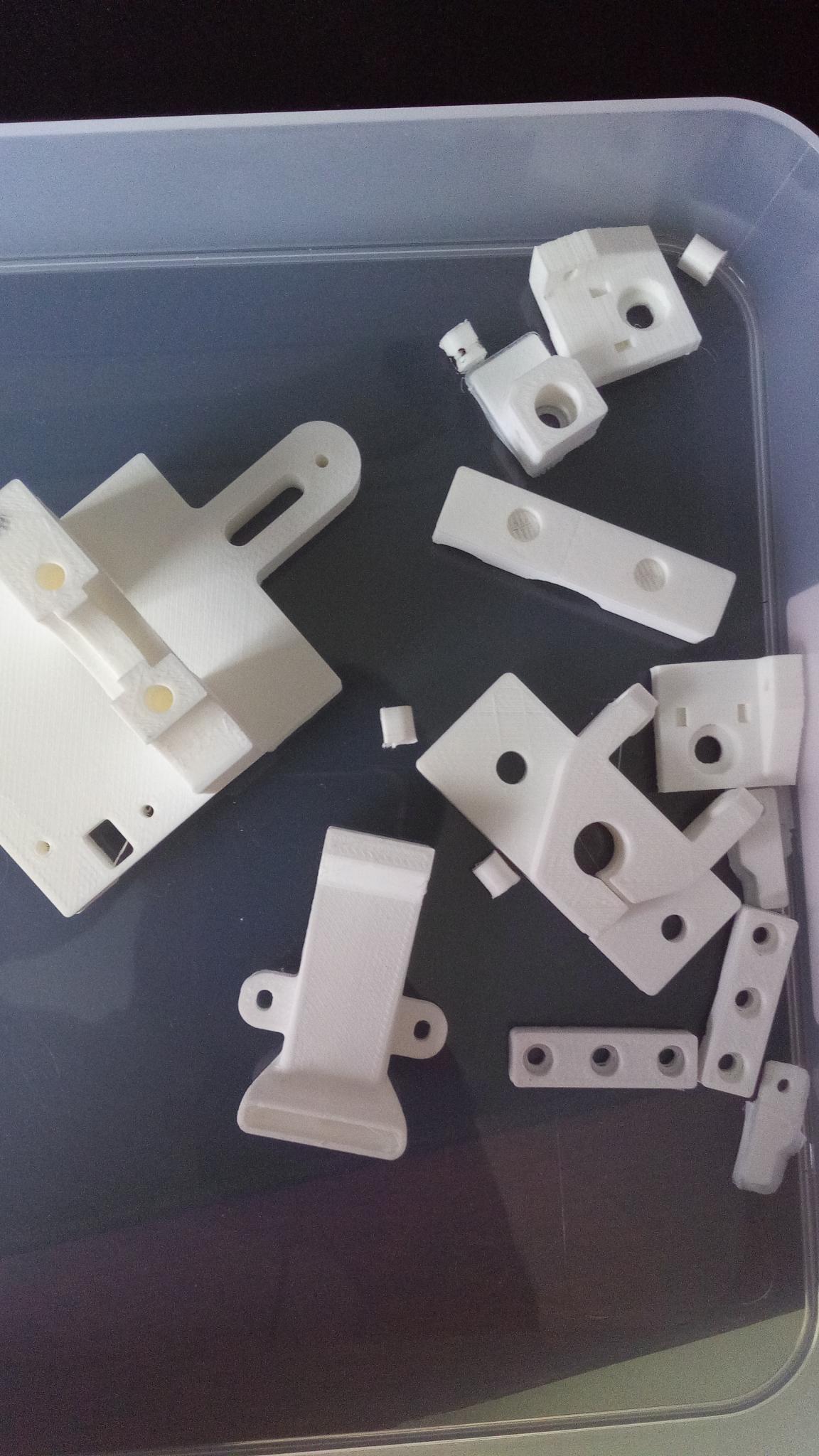

arno-p Posté(e) Aout 13, 2017 Auteur Partager Posté(e) Aout 13, 2017 Hey, Alors pour donner un peu de nouvelle, j'ai commencé à imprimer les pièces nécessaire de l'imprimante, à l'aide d'une anycubic prusa i3 classique (elle est pas à moi celle là ^^), et en PLA. Arno Lien vers le commentaire Partager sur d’autres sites More sharing options...

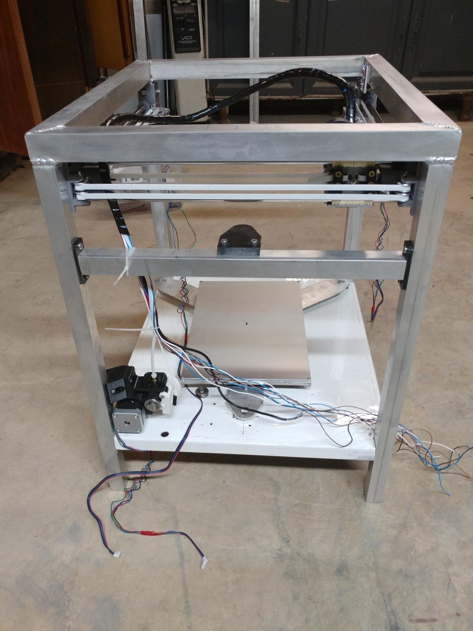

prusa3di3 Posté(e) Octobre 8, 2017 Partager Posté(e) Octobre 8, 2017 bonjour a tous en regardant ton topic ca ma donner envie de passer a l hypercube evolution j ai deja une prusa i3 et une autre que je me suis construite en tube carré de 30x30x2 ,mais trop grosse et la prusa trop fragile pour la deplacer . au debut je voulais acheter mes profilé sur motedis car le prix est correcte ,mais il me restait des de profilé alu en 30x30 et 25x25 donc voila la machine le plus gros est fais ,le plateau fait 200x300 et une hauteur d impression de 300, j attents les 3 tiges au pas de 8 et le lcd pour la ramps 1.4 Lien vers le commentaire Partager sur d’autres sites More sharing options...

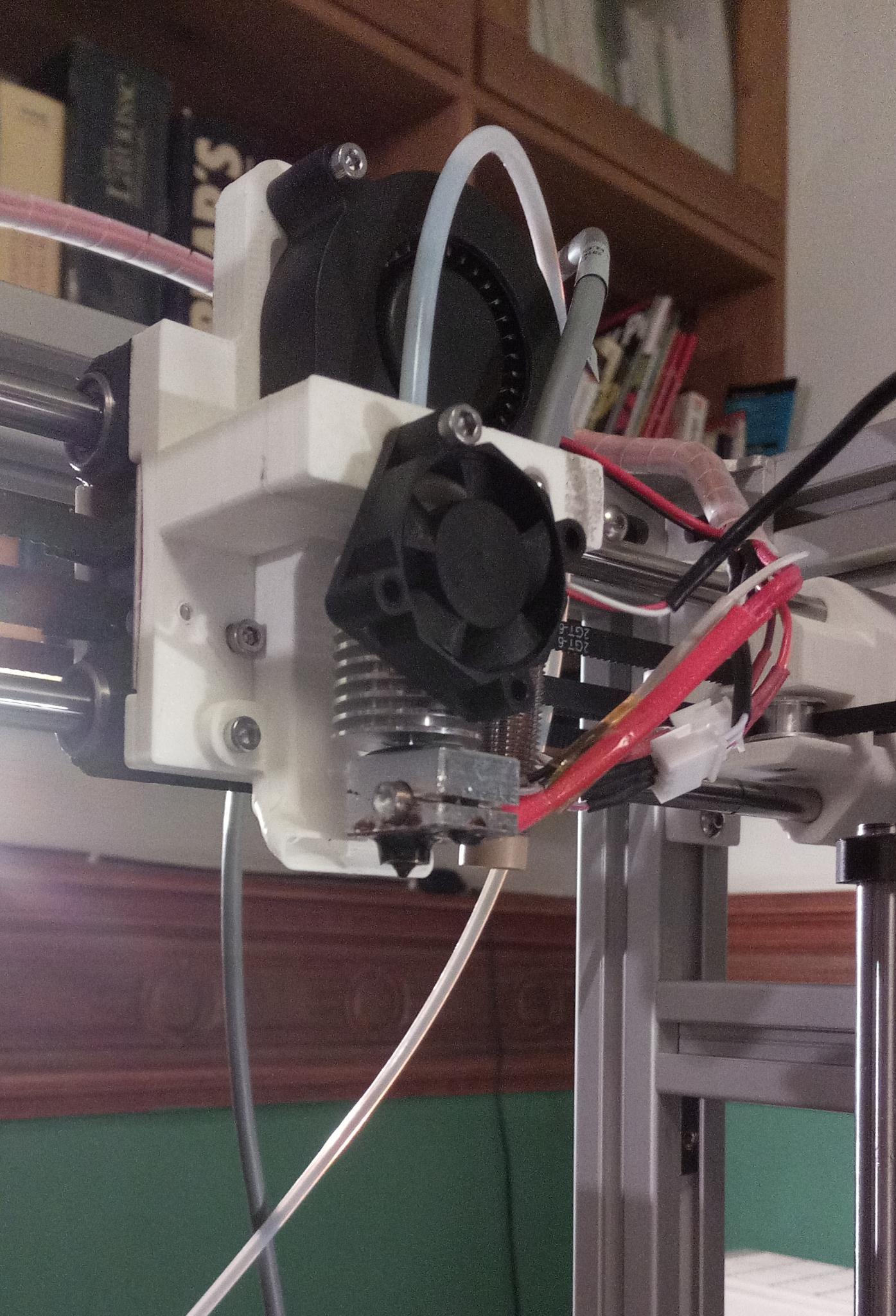

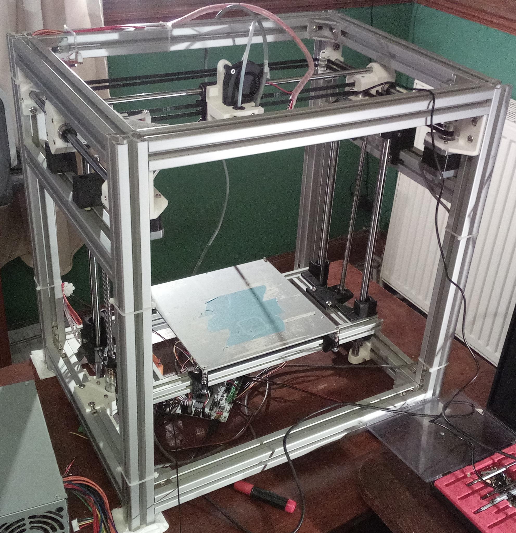

arno-p Posté(e) Janvier 22, 2018 Auteur Partager Posté(e) Janvier 22, 2018 (modifié) Bonjour/Bonsoir, Alors voilà, après un grand moment sans nouvelles (ouais nan la régularité c'est pas trop mon truc ), je reviens vers vous ! J'ai +/- fini mon imprimante, et pas mal de choses ont changées. Tout d'abord, j'ai réduis ma zone d'impression, celle ci est passée à du 30 cm de large, 20 de profondeur, et 30 de hauteur. Également, j'ai acheté une carte RUMBA, afin d'être tranquille pour de futures améliorations (triple buse ?). Si quelqu'un le veux, je peux éventuellement faire une p'tite liste des courses que j'ai fait, mais actuellement ce projet m'a coûté un peu moins de 300€, sans compter les éléments dont je disposais déjà (tête d'impression, ventilo, moteurs, palpeur, alim, et plateau (20*20 actuellement, je vais le remplacer dans le futur)). Voilà un peu l'allure de la bête actuellement, comme vous le voyez c'est encore un peu désordonné ^^ Par exemple, le ventilo qui refroidit le radiateur de la tête d'impression est un ptit ventilo usb attaché à l'arrache qui est alimenté par mon pc x') Je vais essayer d'ajouter quelques photos d'impressions une fois que j'aurais paramétré tout bien comme il le faut Test d'un cube, imprimé à haute vitesse, il est assez dégeux, mais bon, c'est un début ^^ Ces paramètres ont été utilisés, jusqu'à être montés à 200% de vitesse tout le long de l'impression Modifié (le) Janvier 22, 2018 par arno-p Ajout Lien vers le commentaire Partager sur d’autres sites More sharing options...

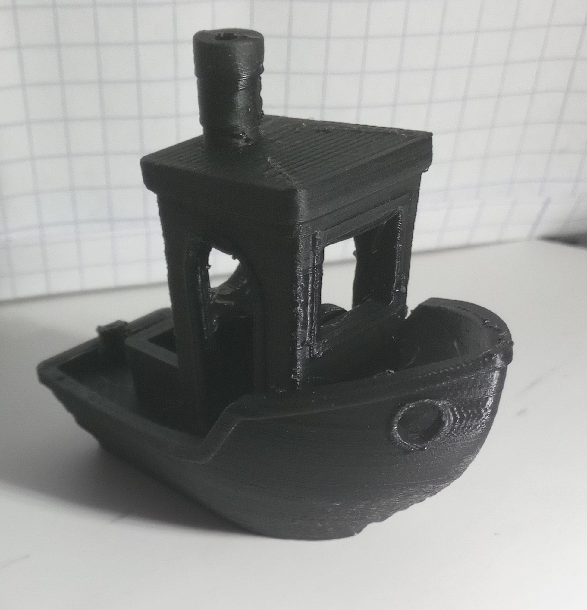

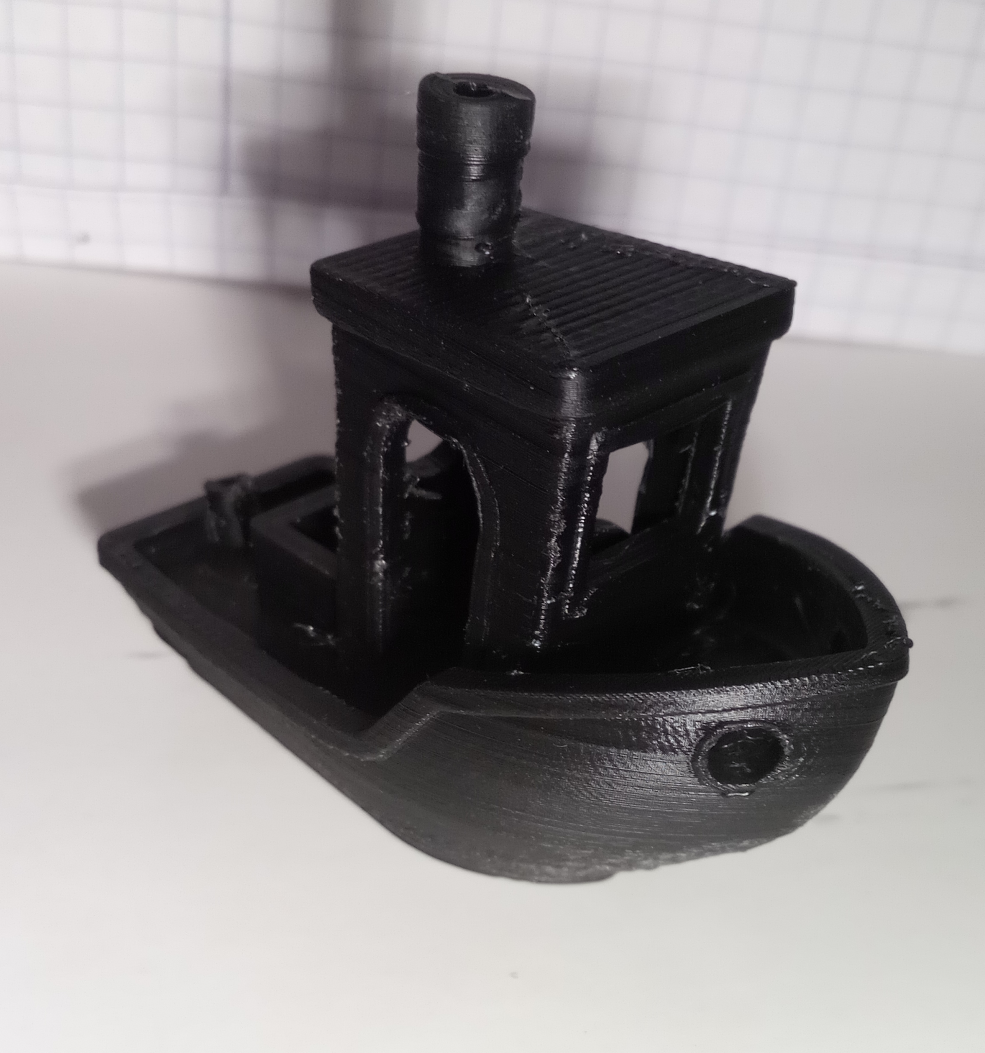

arno-p Posté(e) Janvier 29, 2018 Auteur Partager Posté(e) Janvier 29, 2018 Hey, alors comme promis, voici le célèbre bateau test ^^ Lien vers le commentaire Partager sur d’autres sites More sharing options...
arno-p Posté(e) Février 7, 2018 Auteur Partager Posté(e) Février 7, 2018 Bonsoir ! Alors voilà, je suis entrain de regarder pour passer à un plateau chauffant plus grand, histoire de profiter de toute la surface d'impression qui m'est disponible (et même plus, je vais en prendre un de 30*30cm (oui, ça rentre ^^), afin d'être certain de pas devoir en racheter un si l'idée me prend un jour d'agrandir encore ou de refabriquer une nouvelle imprimante; mais aussi par soucis de disponibilité des pièces :P) ! Je compte mettre un plateau en verre. Mais le problème se pose de comment le chauffer... J'ai trouvé des patchs chauffants comme celui-ci (https://reprapworld.com/products/heated_bed/kapton_heater_mat_30x30/), ou alors il faut acheter chez nos voisins asiatiques un plateau, mais dans ce cas là j'ai assez peur de la qualité De plus, faut il un plateau en aluminium entre le verre et la partie chauffante ? Merci d'avance pour vos réponses ^^ Arno Lien vers le commentaire Partager sur d’autres sites More sharing options...
lion02 Posté(e) Février 7, 2018 Partager Posté(e) Février 7, 2018 Bonsoir, Quitte a me répéter mais moi je suis tres content de mon plateau lien ci dessous, je l'utilise avec une plaque de verre de 4mm. Je chauffe a 100° en quelques minutes en 24V. La planéité est tres bien j'imprime sur une surface de x=310mm et y=280 mm https://fr.aliexpress.com/item/Bigger-2015-MK2A-300-300-3-0mm-RepRap-RAMPS-1-4-PCB-Aluminum-Heatbed-Hot-Plate/32651255898.html?spm=a2g0s.9042311.0.0.UnF4q7 Voilà juste une petite parenthèse au passage lion02 Lien vers le commentaire Partager sur d’autres sites More sharing options...
