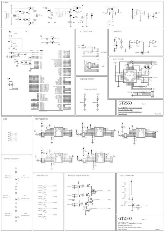

Je possède une i3 pro b avec une carte gt2560 rev A. Le fusible 15A du lit chauffant a claqué en abimant le support fusible. J'ai commandé des fusibles de même type ainsi qu'un support fusible. En dessoudant le condensateur proche de cet endroit les pistes du circuit imprimé se sont un peu abîmées a ce niveau et du porte fusible également.
Quelqu'un aurait le schéma d'implantation des composants ou bien le schéma du typon de cette carte afin que je puisse refaire des ponts au bon endroit pour remettre en état ma carte controleur ?
Par avance un grand merci aux personnes qui pourront me venir en aide afin d'éviter de remplacer ma carte pour si peu.
Je viens de joindre des photos quelqu'un pourrait me dire où refaire les connections pour le porte fusible 15A ainsi que le fusible C80 ?

bienvenue par ici...^_^
voici le schéma pour la carte GT2560...
je n'ai pas encore vérifié son exactitude...
.j’espère que ça t'aidera...
GT2560_sch.pdf
Salut Alecto !
En fait j'ai trouvé le même schéma je sais plus où y a pas une heure. Il m'a effectivement permit de réparer les deux pistes abîmées du circuit imprimé. J'ai fais un pont entre 2 composants et la carte refonctionnecomme à son premier jour !
Merci encore !
Bonjour,  j'ai reçu une carte du sav suite à un soucis similaire., moins dévastateur,  mais ils ont été sympas.
Tu peux adapter un Mosfet pour soulager l'électronique,  ainsi elle se supportera que quelques milliamperes de charge, le mosfet prenant en charge l'alimentation du Bed.
