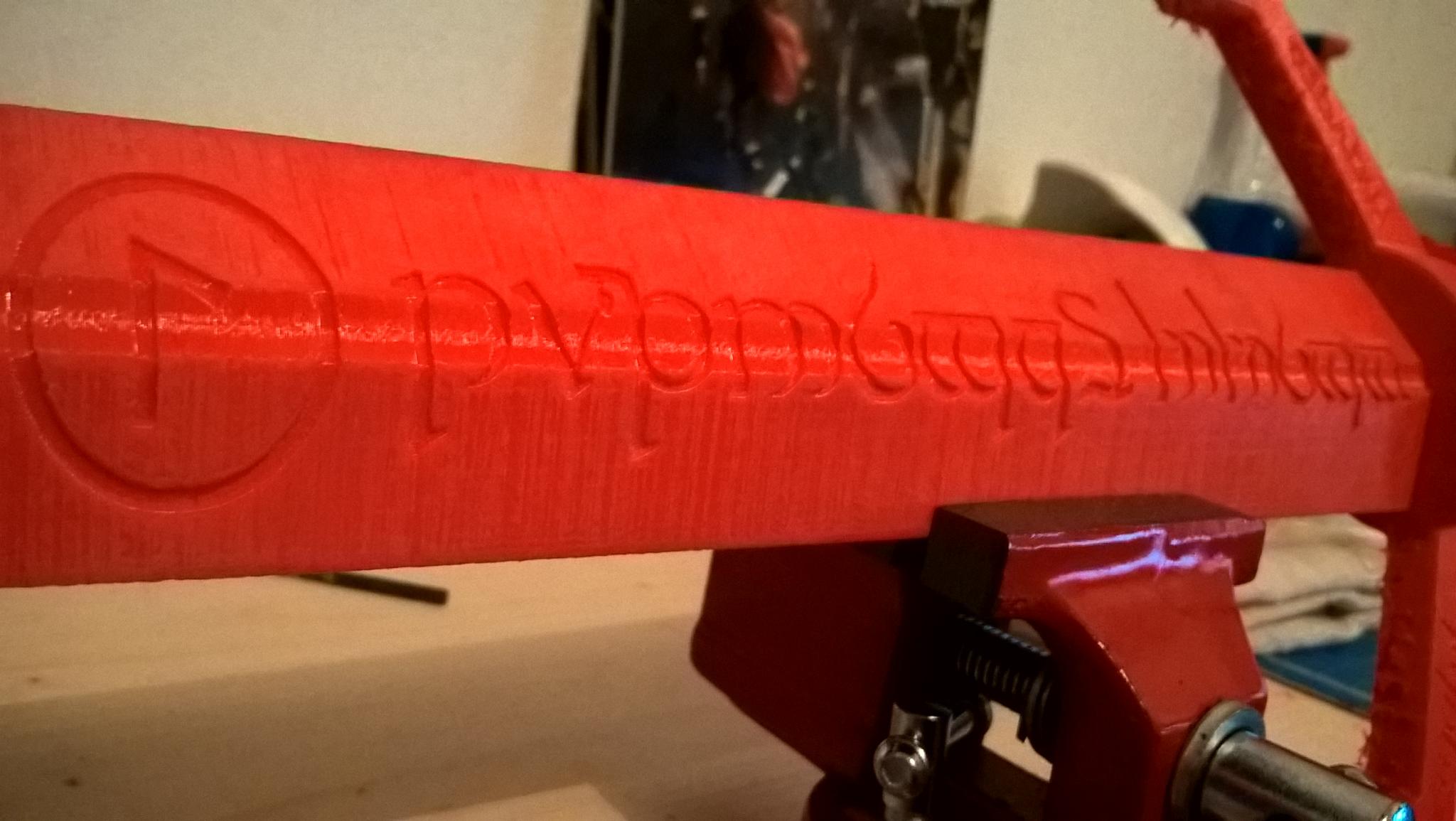

As3uS Posté(e) Octobre 29, 2017 Auteur Posté(e) Octobre 29, 2017 manche imprimer !! mais c'est enoooome ! jai agrandi un peu le pommeau je vais relancer le print ...

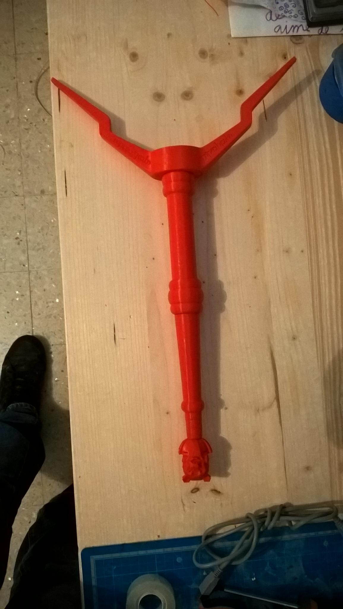

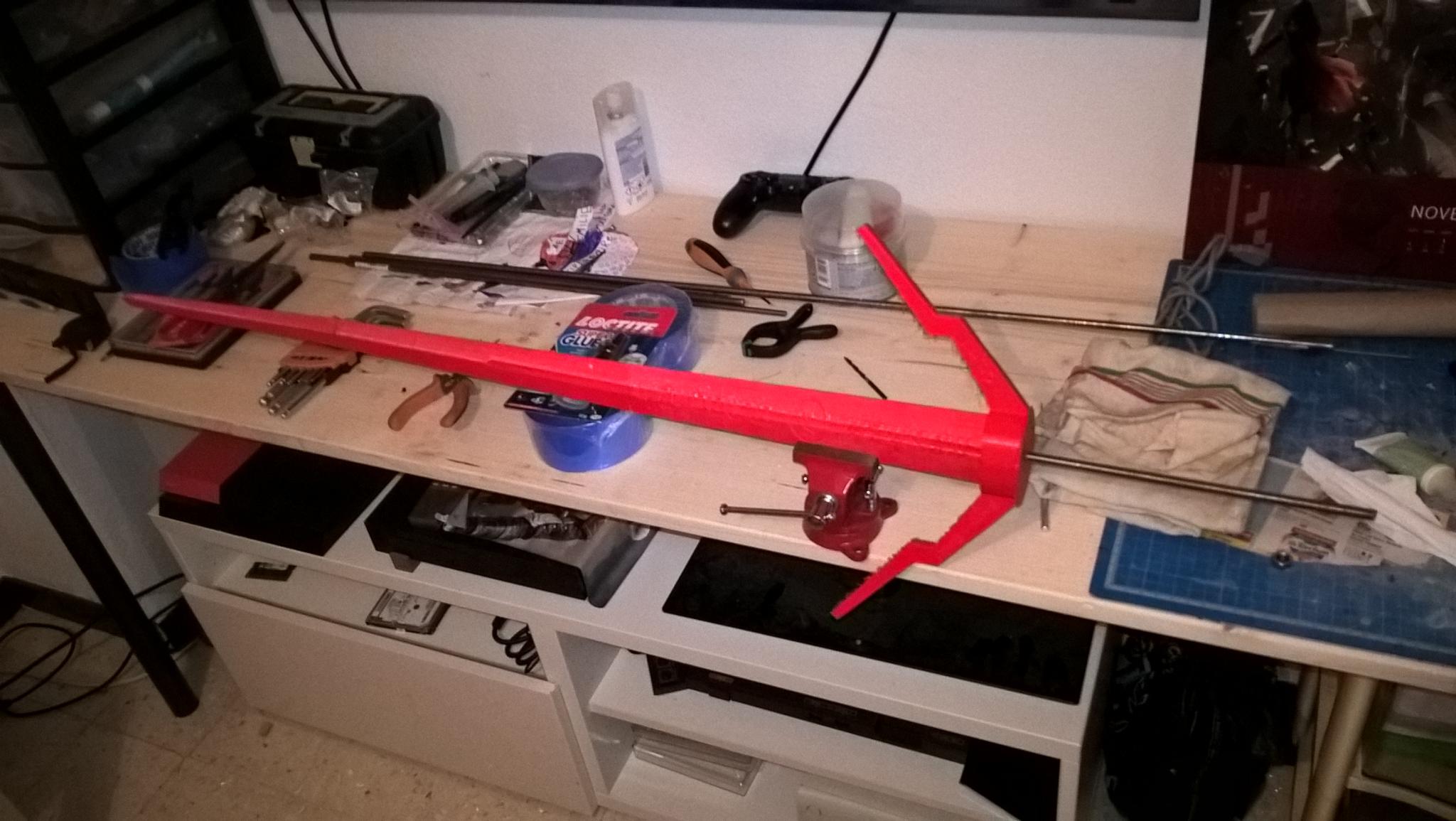

As3uS Posté(e) Novembre 3, 2017 Auteur Posté(e) Novembre 3, 2017 Au final ( je sais je suis barge ), j'ai encore re-modifé pour des problèmes de proportions et de rigiditées... la j'imprime la version final: -> le manche n'est plus rond mais ovale limite plat pour la prise en main et collé avec une vrai épée -> j'ai placer un axe de 8mm jusque qu'aux 3/4 de l'épée pour rendre plus solide (abandon modèle poupée russe) -> Réduit la longeur totale de 10cm -> maintenant 1m25 -> Réduit l'épaisseur du manche de 1cm et augmenter le diamètre des anneaux La lame est imprimée, ce weekend je lance le print du manche Si tu as besoin d'aide @jef n'hésite pas
jef Posté(e) Novembre 3, 2017 Posté(e) Novembre 3, 2017 ca va le faire, faut juste que je trouve comment je vais caler l'electronique dedans (pour eclairer la garde et mettre interrupteur et batterie dans la poignée l'axe, très bon choix; Pour la steel j'ai mis du 6mm, avec des tétons en bois (pour les meubles) aux jonctions. La silver c est plus compliqué, tiges de 4mm je crois, x2, mais elles ont cassé a raz de la lame donc je suis obligé de tricher maintenant ^^
As3uS Posté(e) Novembre 3, 2017 Auteur Posté(e) Novembre 3, 2017 Ah les taquets en bois Ikea ^^ ca sert a tout ces machins la !! je m'attaquerais a la steel quand j'aurais fini celle la et surtout j'ai mon Iron Man en Stand by ...

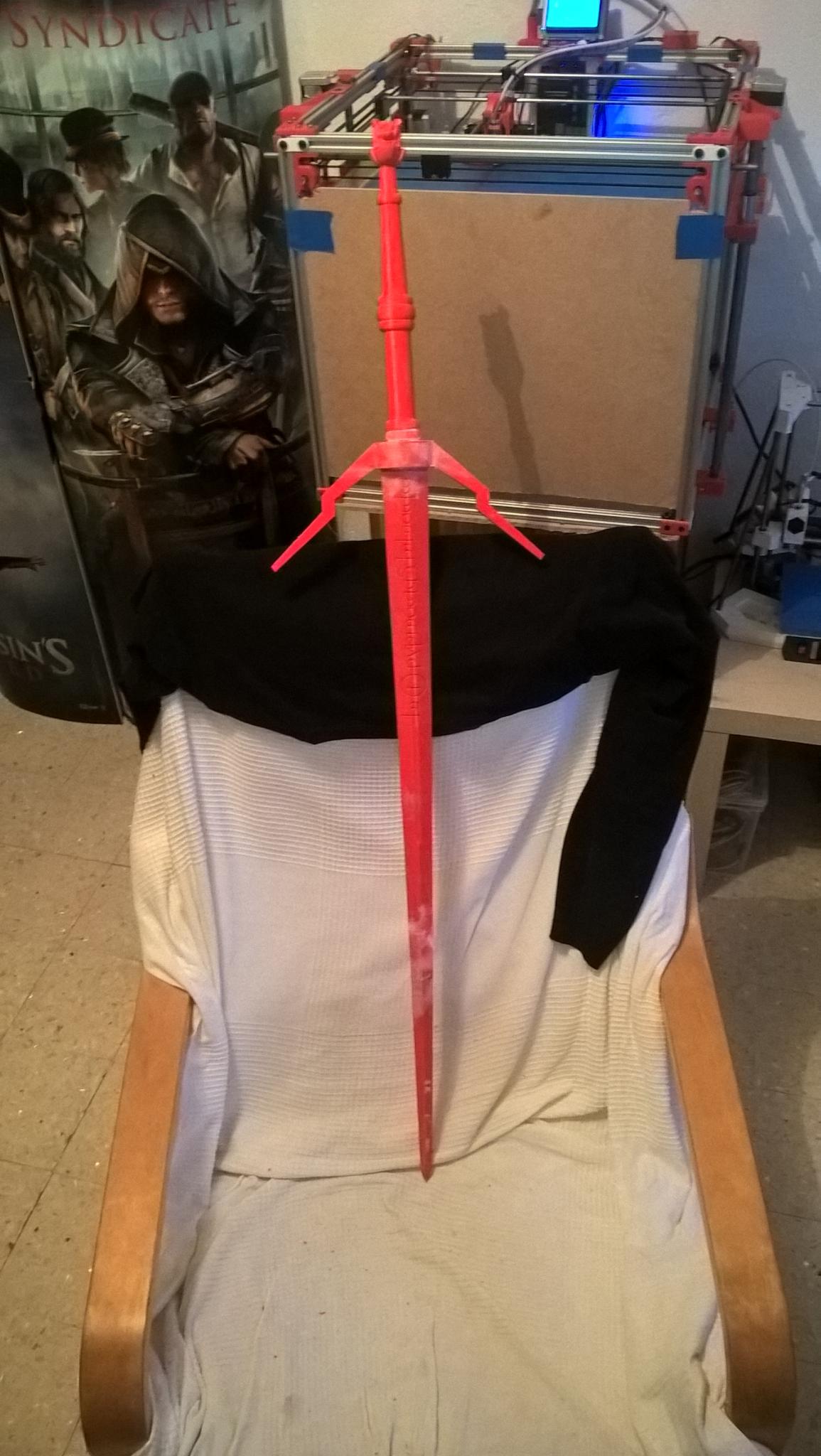

As3uS Posté(e) Novembre 4, 2017 Auteur Posté(e) Novembre 4, 2017 Voila les fichiers de la version finale (enfin j’espère ... ) Je vous ai mis les STL réparés, je vous laisse le soin de découpé selon vos imprimantes pour info l'axe ne va pas jusqu'au bout pour une raison simple et évidente y'a pas la place ^^ ursineSTL-1.rar ursine-STL-2.rar
As3uS Posté(e) Novembre 4, 2017 Auteur Posté(e) Novembre 4, 2017 ca va beaucoup plus vite avec 2 imprimantes
