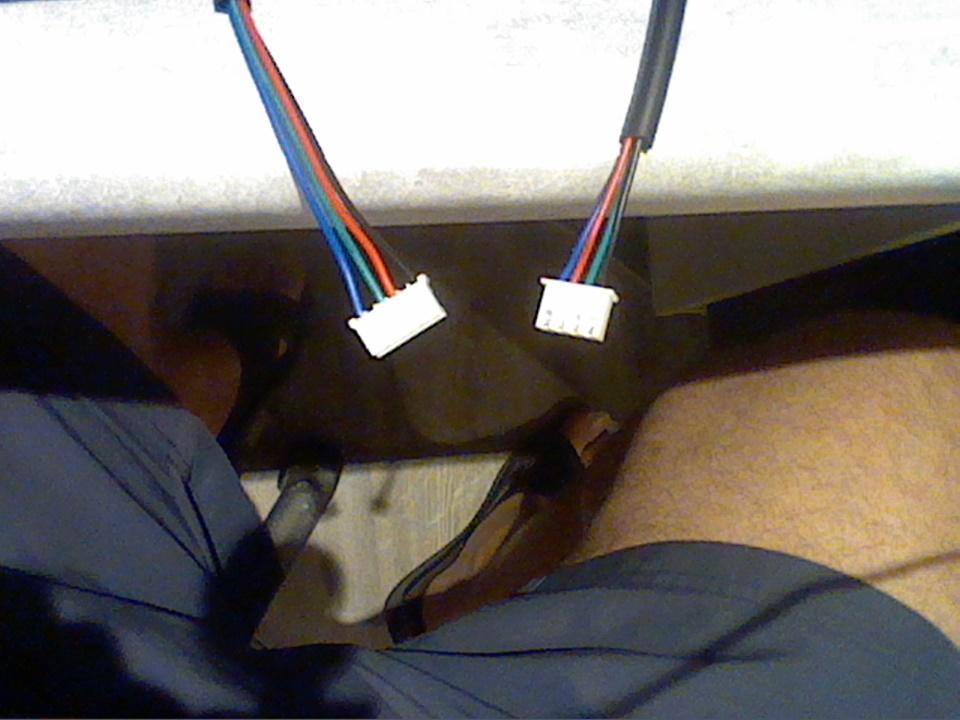

Après vérification c'est les 3 axes qui sont inversés.  je te joint une photos des branchement des moteurs  sur la platine.
Merci de ton 5988dd7643de4_Picture3.jpg.a08a912b310754a56056d2b09ce4a14d.jpgaide.
une précision, quand je règle le point zero et après que je commande les différents axes en manuel , cela fonctionne bien.
Je te joins une photo d'un des cables moteurs, je pense que le problème viens de la.5988e046377c0_Picture4.jpg.0c9ab30d49c1f39a4ce2bb96afd0eb66.jpg
Si quand tu bouge tes moteurs manuellement via le logiciel d'impression, et qu'ils bougent dans le bon sens, faut que tu inverse le sens des moteurs quand il va chercher les fins de courses.
Faut le modifier directement sur le firmware de la carte.

ou tout simplement en cochant les bonnes cases dans repetier...
