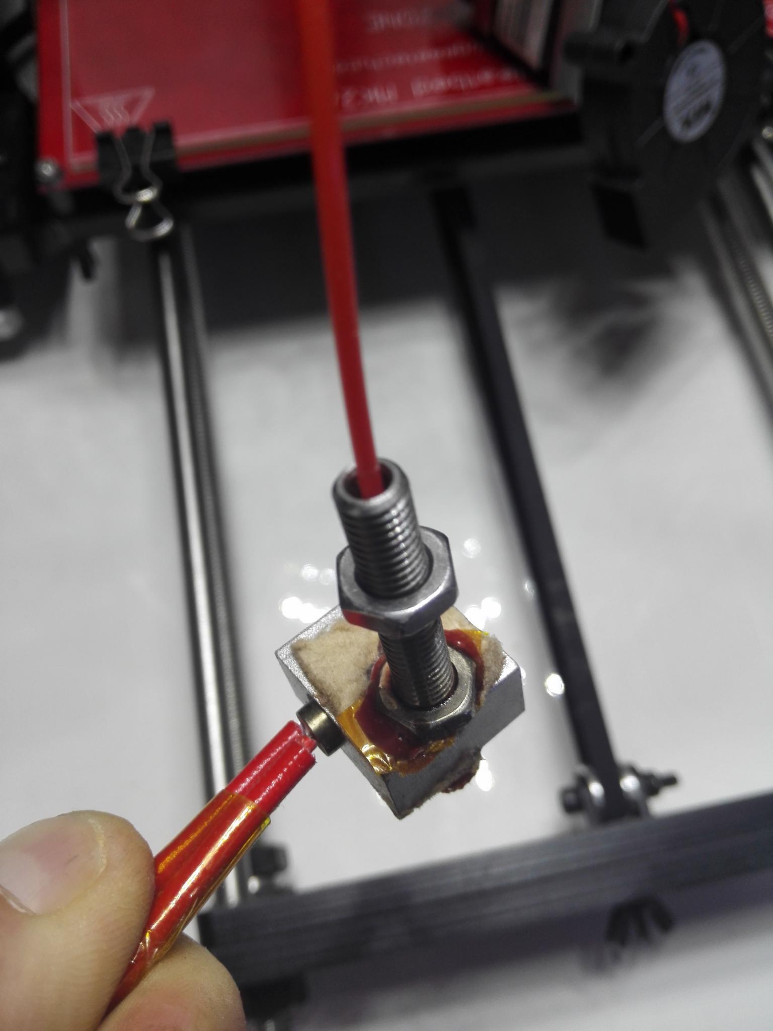

Au passage j'ai virer le 3dtouch et plus de soucis d'impression, j'ai juste la hotend qui gerbe, car le 3dtouch m'écrasais trop les couche à gauche et pas
à droite, à quoi sa sert d'avoir un 3dtouch si il ajuste pas le niveau correctement...
J'ai commander la e3dv6 + buse + capteur endstop optique.
EDIT : J'ai demonter a hotend pour la nettoyer, mais c'est le bordel, j'ai mis 20 min pour enlever la buse (c'est moi qui à retiré la bande thermique aussi), et la partie haute avec la tige filleter, je n'arrive pas à la retiré, même en chauffant, et si je force sa va casser net... Tout est bouché...sa sert même plus à rien que je la remonte...
Mais le problème c'est que j'ai rien pour imprimer le nouveau support pour la e3dv6 en direct drive que j'ai commander....GRRRRrrrrr
Modifié (le) par nos68
Rajout de texte
Lien vers le commentaire
Partager sur d’autres sites
la seule solution à laquelle je pense c'est de démonter la résistance chauffante, la thermistance, si tu as réussi à dévisser la buse enlève là, ensuite tu chauffes la tige, le carré chauffant et l'écrou avec un chalumeau de cuisine, la gazinière.... et tu essais de dévisser... (attention aux doigts :D)... foutu pour foutu... c'est peut être la solution... si ça marche il faudra que tu changes le morceau de PTFE qui est dedans

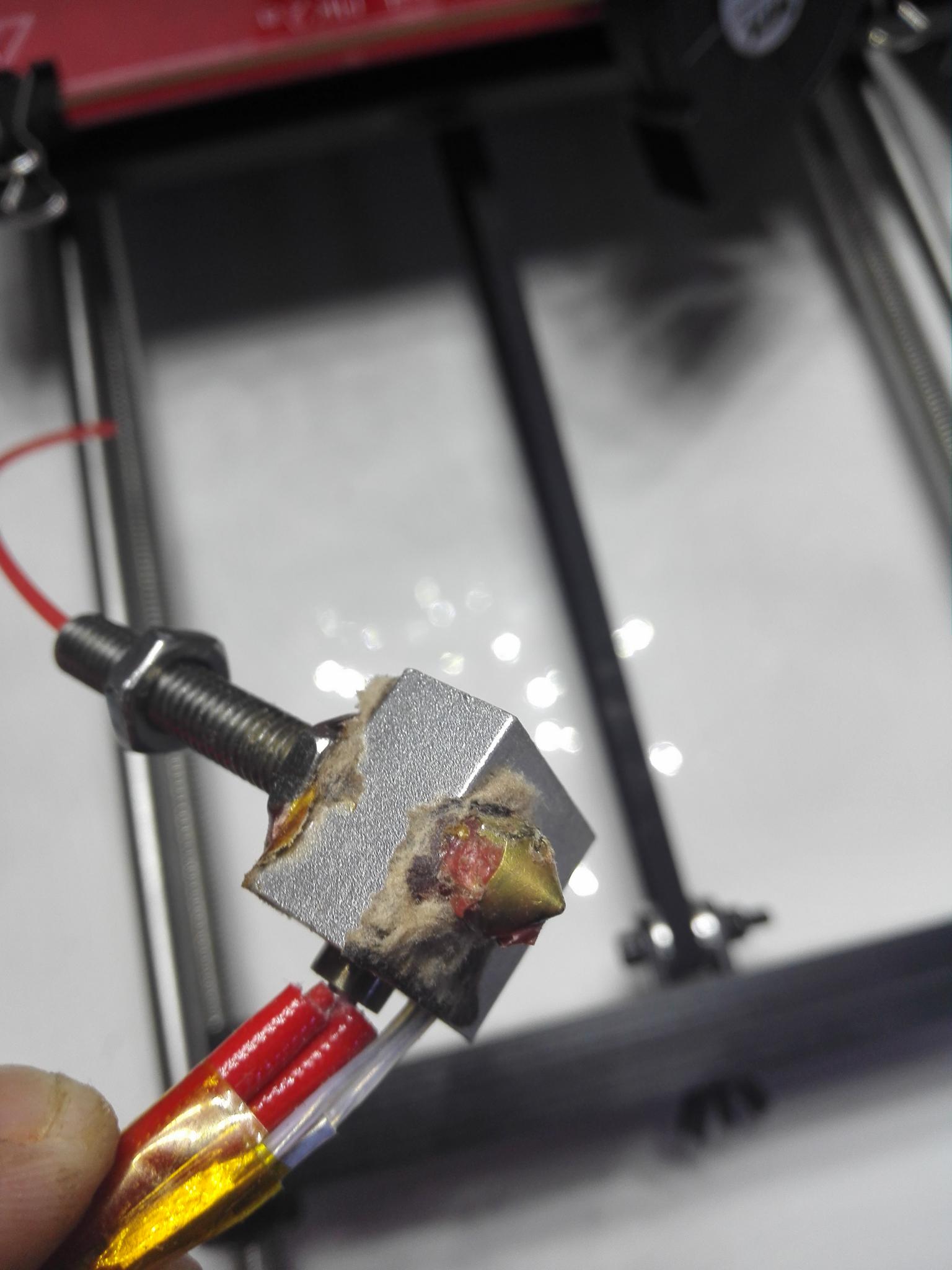

Hello, pascal, bon j'ai mis le cube dans un étau, j'ai chauffer au chalumeau, et bim la tige fileter à casser dedans :( Grrrrrr, je suis sur elle sais auto-souder sur le cube....
Déja que la buse j'en ai chié pour l'enlever, je m'en doutais que sa allais êtres pire pour la tige filleter...
J'ai pas vraiment envie de racheter une hotend d'origine....
Je vais voir si quelqu'un peux m'imprimer le kit de pièces qu'il faut pour mettre en place la e3dv6 direct drive, moyennant quelque euros ;)
