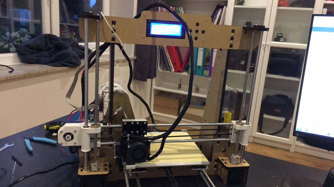

j'ai monté hier mon Imprimante Anet A8, tout semblait nickel j'ai lancé une préchauffe, l'imprimante est montée jusque 80° +- et puis est redescendue jusqu'a la température ambiante.
Depuis plus moyen de faire chauffer l'extruder. J'ai déjà un peu chercher des infos sur le net, j'ai fait pas mal de tests pour voir ce que ca pourrait être. voici les quelques infos que j'ai récoltées :

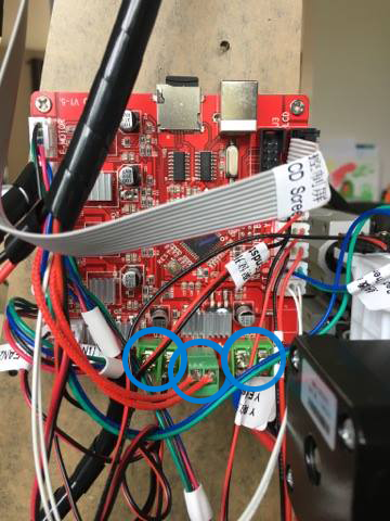

- Quand je lance la prechauff PLA, j'ai du 12V sur le BED et sur le Extruder (niveau carte mère) (voire la photo de la carte mere, la ou sont placés les ronds bleu, j'ai du 12V)

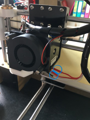

- Au bout des fils rouges (quand je retire les cache, voir la photo des fils avec les ronds bleu) j'ai du 12V aussi, donc le courant passe

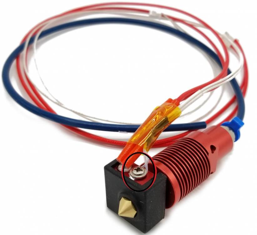

j'avais le meme souci apres avoir changer l'extruder et c'etait le serrage de la vis de la sonde de temperature qui etait trop serréesonde10.jpg il faut simplement l' amener au contact
