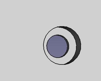

Un petit problème relativement simple que je n'arrive pas à résoudre. J'ai dessiné une pièce avec des trous pour passer des vis, les têtes de vis étant "cachées". Cela donne quelque chose comme cela :trou.jpg.1e9506289e0df1232a2b2a19c2ab268b.jpg
Mon souci est que la face apparente sur cette photo est le dessous de ma pièce, donc celle imprimée sur le plateau de l'imprimante. J'ai donc besoin de supports pour la partie intérieure (j'ai testé sans, c'était la cata...)
Cela correspond à des vis M3. J'ai créé le grand trou à 3,8 de rayon (la tête de vis fait 6mm de diamêtre) et le petit trou à 1.9mm de rayon.

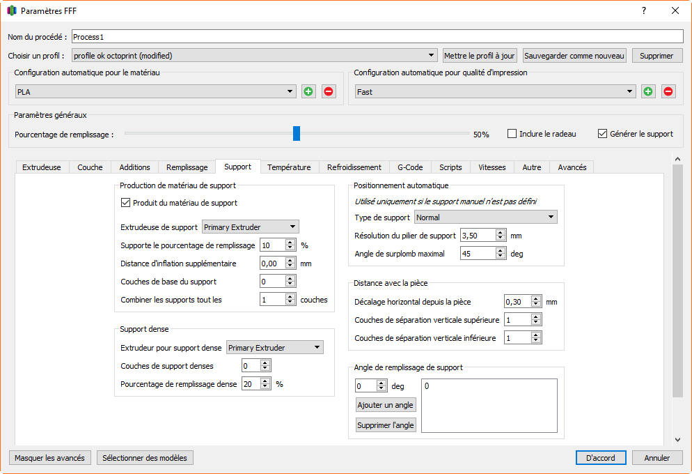

Avec les réglages suivants, il y a un bout de support de créé mais qui ne tient pas grand chose : reglage.thumb.jpg.95740ae90cb8e3b32ff9e2a87629c55a.jpg
Après calcul, la partie à soutenir fait donc 1.9mm de large. Comment améliorer le réglage des supports pour obtenir quelque chose de convenable ?

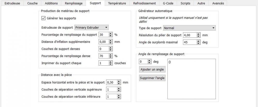

voici mes réglages de support , je ne dit pas qu'il son parfait , mais pour le moment je ne m'en plein
Après différents tests, je pense que la surface à "soutenir" est trop petite... je vais réfléchir à faire ma pièce en plusieurs parties, de façon à retourner cette partie qui pose problème (et donc ne plus avoir besoin de support).

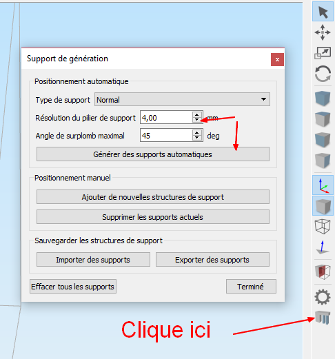

Bonjour , avec des supports de 1mm ça devrait aller ou avec des supports manuels.
Merci. Je tenterai avec les supports de 1mm (sur l'aperçu, ça a l'air pas mal !). ;)
