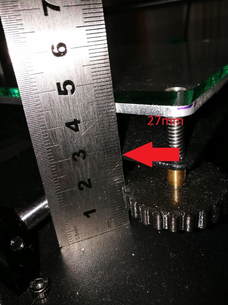

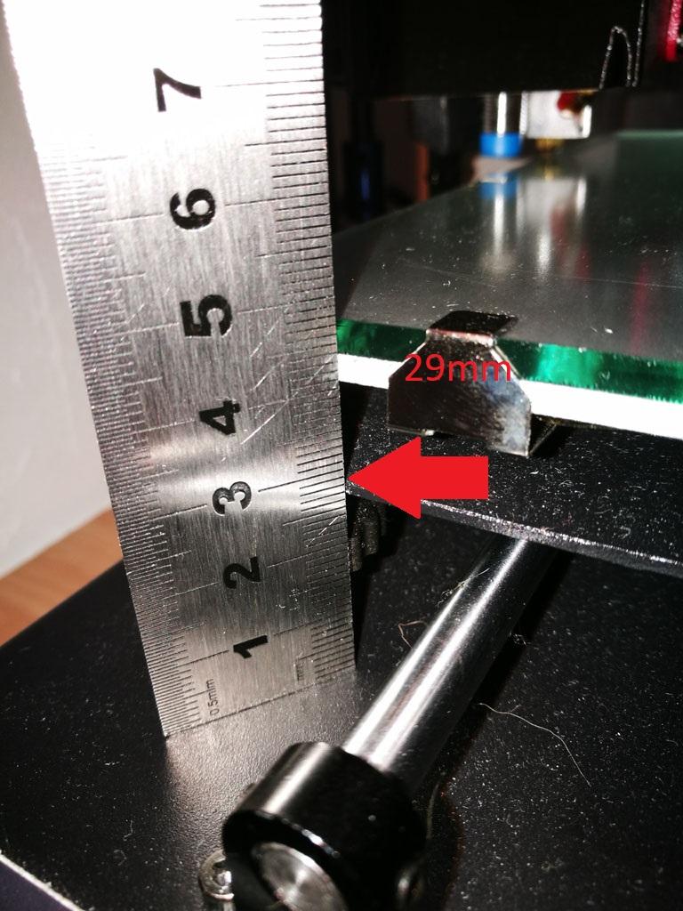

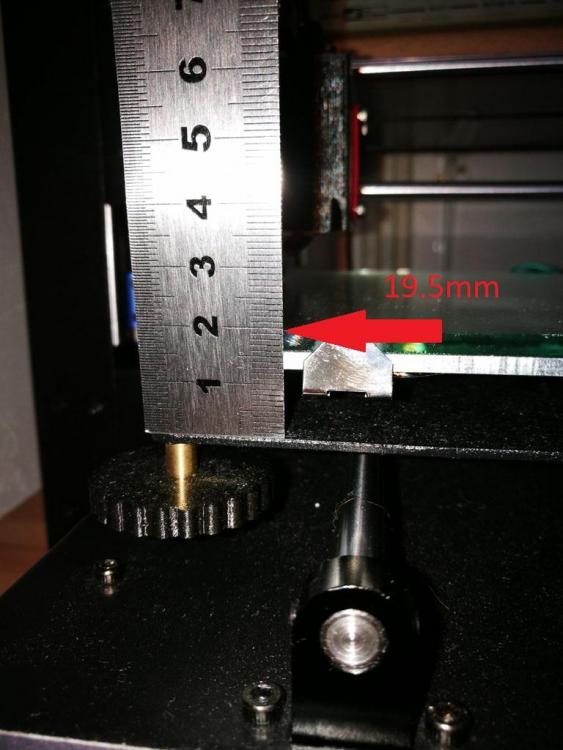

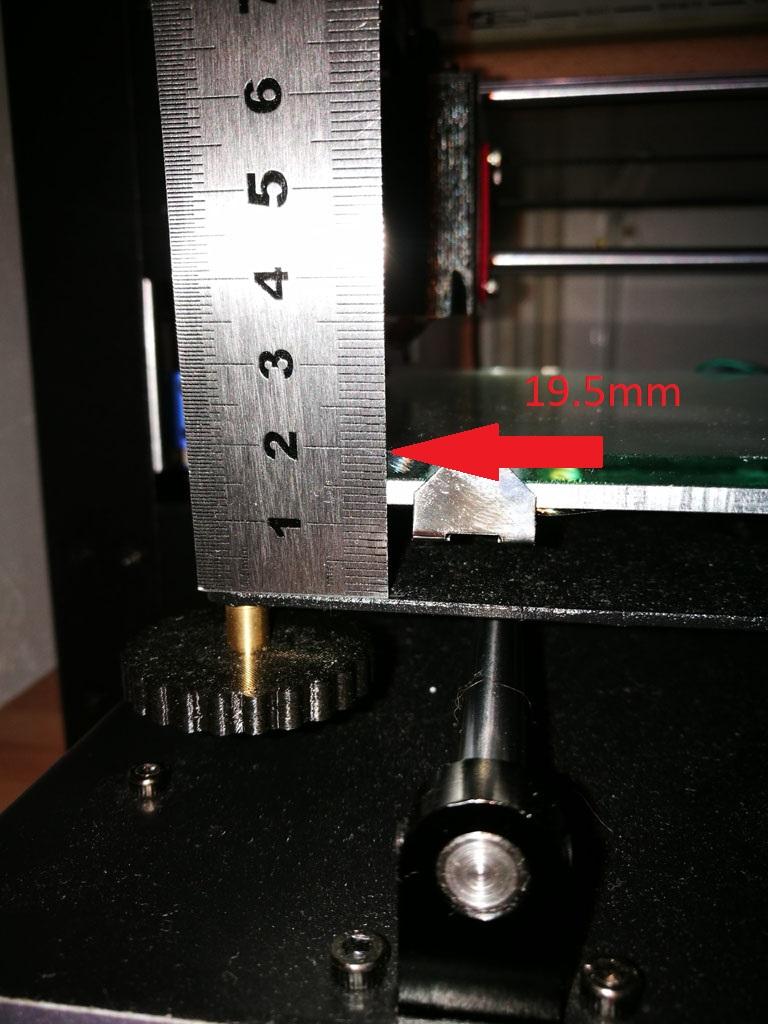

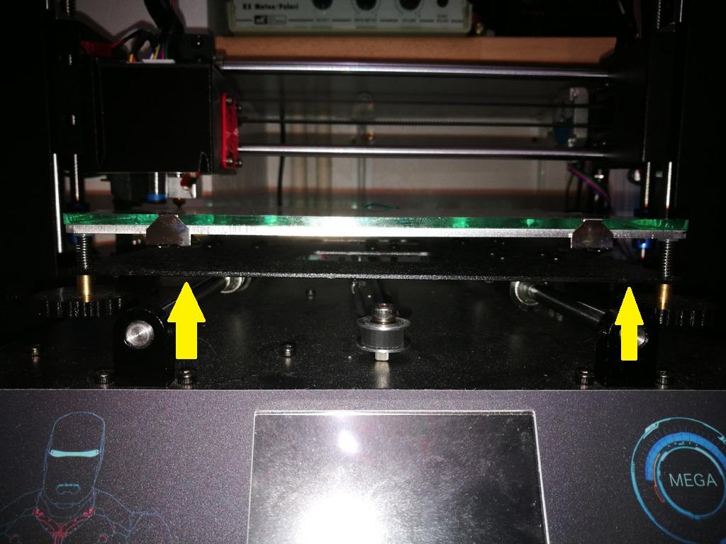

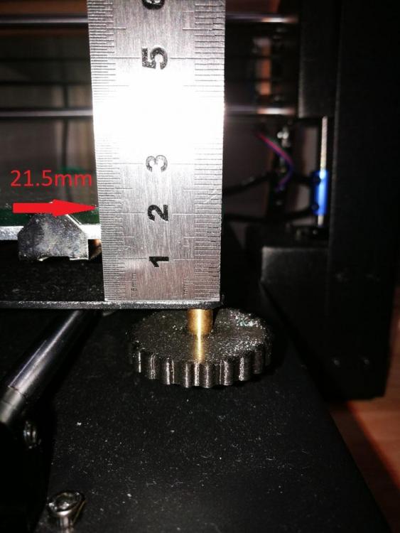

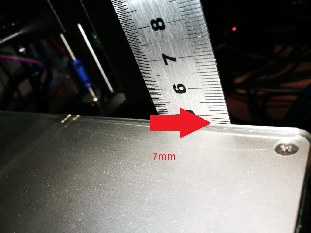

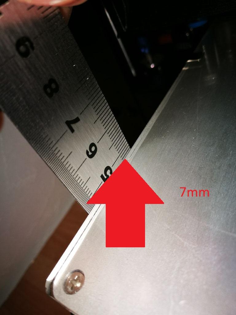

Murdock Posté(e) Aout 10, 2017 Posté(e) Aout 10, 2017 Bonsoir à tous, devant la difficulté éprouvé par certains à faire le réglage du plateau, j'ai mené quelques investigations et remarqué des choses pas tip top. Je m'excuse pour le cadrage horrible des photos mais pour tenir le réglet, et prendre la photo avec le tel, ce n'était pas pratique. J'ai indiqué avec des flèches rouges les endroits ou lire les mesures, car avec les effets de perspective des photos cela n'est pas toujours évident. Je tiens également à indiquer que j'ai vérifié au comparateur la planéité de la bas de la machine qui se trouve être plutôt bonne. 1 - On vérifie la distance entre le sommet du lit (parfaitement nivelé) et la base de la machine. (A gauche et à droite) 7mm partout. c'est normal. 2 - On vérifie la distance entre le dessus du chariot Y et le dessus du lit. (A gauche et à droite) Gloops 2mm de moins a gauche. (Pas normal cela !) Mais à la vue du point 3 on comprend pourquoi. 3 - On mesure la distance entre la base de la machine et le dessus du chariot Y. (Toujours a gauche puis à droite) Ici 2mm de plus a gauche. +2 + (-2) faisant 0 on comprend pourquoi le sommet du lit est quand même parallèle à la base de la machine. De plus si on regarde le lit de face, on constate que malgré le lit parfaitement parallèle à la base de la machine le ressort de gauche est plus compressé et on distingue également le chariot de l'axe Y qui remonte vers la gauche. Explications Le chariot de l'axe Y est fait dans une tôle relativement fine et souple. De plus du coté droit de la machine il y a de LM8LUU dont les supports répartis sur la profondeur du chariot en limitent la déformation. Coté gauche un seul LM8LUU centré. De ce coté de la machine les coins avant et arrière du chariot Y remontent sous la contrainte des ressorts et du lit chauffant. La moindre déformation des tiges de l'axe Y amplifiant par endroit cette déformation, il devient complexe de régler la planéité du lit. Donc 2 options : - Fabriquer un plateau plus rigide. - Ajouter un second LM8LUU à gauche et déplacer l'existant pour avoir une symétrie avec le coté droit. Ceci limitera la déformation du coté gauche et la rendra au moins symétrique à celle du coté droit. (Je mets toujours 4 douilles sur mes machines DIY pour cette raison) Faites cette vérification et dites moi si vous constatez le même genre de phénomènes ... 1

Murdock Posté(e) Aout 10, 2017 Auteur Posté(e) Aout 10, 2017 il y a 6 minutes, titeuf007 a dit : cependant meme avec ces defaults t as reussi a regler le plateau ce qui n est clairement pas mon cas Oui en étant trop contraint d'un coté et pas assez de l'autre. Ce qui n'est pas le top. il y a 6 minutes, titeuf007 a dit : comment rajouter une autre roulement? Il faut se procurrer un quatrième LM8LUU et un support. (Bon ne sachant pas ou en trouver un du même modèle je vais en modéliser de nouveaux et en printer 4) Pour la fixation pas 36 solutions il faudra percer le chariot Y.

Tfou57 Posté(e) Aout 10, 2017 Posté(e) Aout 10, 2017 il y a 8 minutes, Murdock a dit : Par ce qu'en théorie un plan se défini par 3 points. Bonjour , merci pour ce tutorial A mon avis ils ont mis sur 3 paliers car c'est moins contraignant au niveau du parallélisme des barres de guidage Y . En cas de problème de parallélisme déficient et de légère dilatation le palier unique peut plus facilement exercer une pression qui déformera la barre de guidage ( flexion dans le domaine élastique) Dans le début de ton tuto , tu tiens également à indiquer que j'ai vérifié au comparateur la planéité de la bas de la machine qui se trouve être plutôt bonne. Référence du comparateur sur ? , palpage sur la génératrice supérieure des 2 colonnes Y ? Test comme avec une plaque de verre , mais avec un défaut chiffré. Dans tes futurs tuto, peux-tu indiquer le défaut maximum qui ne nécessite pas de correction ? Merci pour le temps que tu as commencer à investir dans les tutoriaux ! Pour une calibrage manuel , Est-ce acceptable 0.05mm / 0.15mm (nominal 0.1mm) ?
