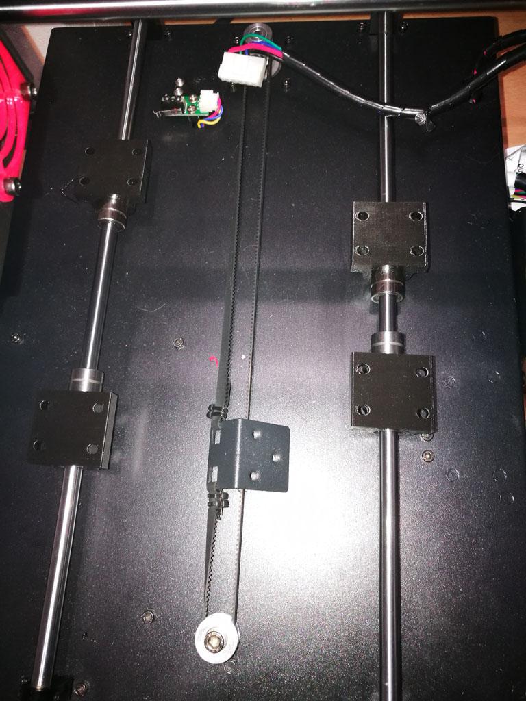

En demontant le chariot de l'axe Y je me suis aperçu que les douilles à billes ont facile 0.1mm de jeu ...:3_grin:
Quand les 3 roulements sont montés l’élasticité de ce dernier les contrains mais cela reste quand même gênant.

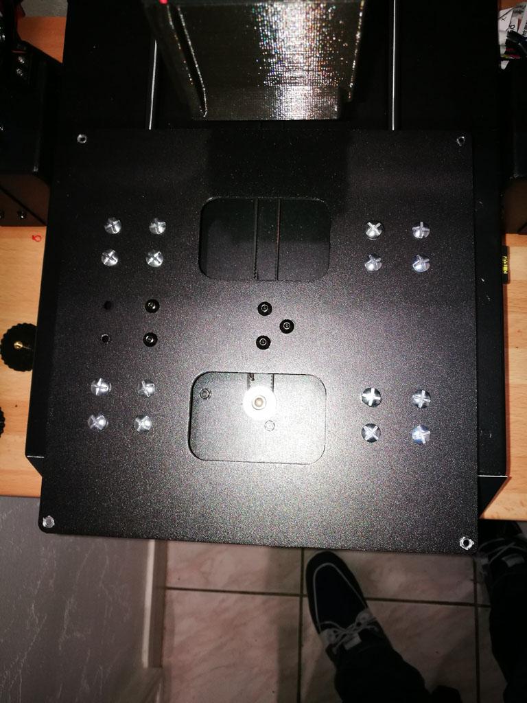

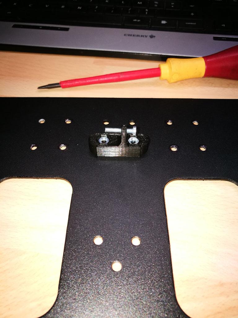

Bon j'ai effectuée la modification pour passer à 4 douilles à billes sur l'axe Y.

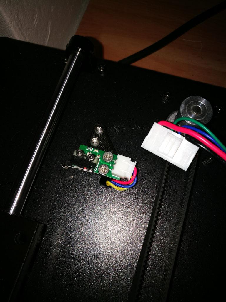

- Déport du endstop.
- Impression de nouveaux support pour les douilles.
- Perçage du chariot d'origine et ajout d'un système réglable pour activer le endstop.
- Remise en place du chariot.
Verdict :
Le défaut présent à l'origine est compensé à environ 50%.
A l'origine il y avait 2mm. Maintenant un tout petit moins de 1mm.
Le défaut résiduel est peut être lié à la souplesse du chariot lui même ...
