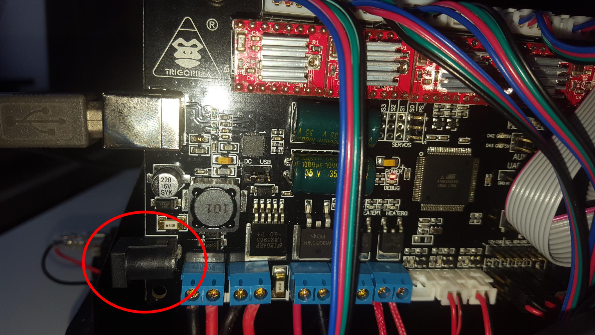

Murdock Posté(e) Aout 12, 2017 Posté(e) Aout 12, 2017 Hello, Première étape du diagnostic, alimentes-tu correctement les deux entrées 12v de la carte trigorilla ?
eym28 Posté(e) Aout 12, 2017 Auteur Posté(e) Aout 12, 2017 Bonjour Murdock, Tout d'abord merci pour cette réponse aussi furtive Parles- tu de l'alimentation directe de la carte mère juste en dessous de la prise USB? Si oui, la réponse et non. Je n'ai d'ailleurs reçu aucune prise pour cette alimentation.
eym28 Posté(e) Aout 12, 2017 Auteur Posté(e) Aout 12, 2017 Si le problème est bien celui la et si la carte doit être alimentée par ces deux ports, qu'elle type de support dois- je prévoir pour l’alimentation? Merci
Murdock Posté(e) Aout 12, 2017 Posté(e) Aout 12, 2017 il y a 17 minutes, eym28 a dit : Parles- tu de l'alimentation directe de la carte mère juste en dessous de la prise USB? Si oui, la réponse et non. Non je parlais des deux connecteurs bleus et je vois q'ils sont bien connectés. Je présumes que tu as bien branché ton bed sur la troisième borne bleue en partant de la gauche ? Quand tu connectes ta machine à ton pc ou sur l'écran lcd tu as bien tes températures qui sont affichées ("Bed" et "e0") ? As tu le fichier de conf du firmware injecté dans ta trigorilla ?

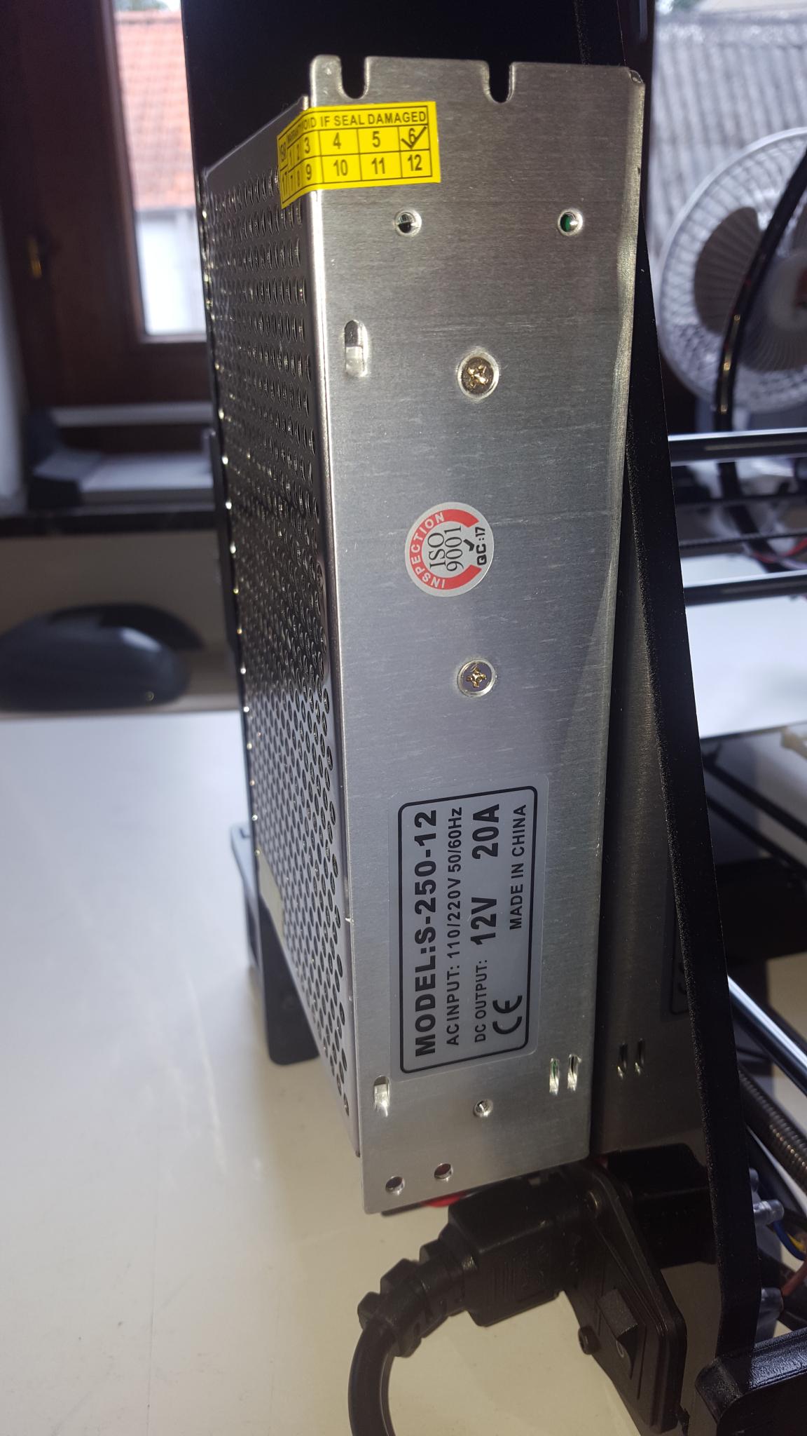

Murdock Posté(e) Aout 12, 2017 Posté(e) Aout 12, 2017 Ton alimentation est assez costaud pour le bed ?
eym28 Posté(e) Aout 12, 2017 Auteur Posté(e) Aout 12, 2017 C'est l'alimentation d'origine.. (pièce jointe) Je suis occupé de regarder un peu via les fichiers reçus... les firmwares ect, j'ai un fichiers AnycubicForPrusa I3 et un ArduinoAddons. Mais dedans c'est Baghdad pour moi. Y-a-t-il possibilité lorsque l'imprimante est connectée au pc de voir les configs installées sur la carte mère?

Murdock Posté(e) Aout 12, 2017 Posté(e) Aout 12, 2017 il y a 33 minutes, eym28 a dit : Y-a-t-il possibilité lorsque l'imprimante est connectée au pc de voir les configs installées sur la carte mère? eh bien pas vraiment mais en théorie si la température s’affiche c'est qu'il est configuré. C'est cela qui est étrange. Je me demande si ton ca n'est pas soit un problème d'alim (alimentation qui tombe quand le lit pompe, fusible du lit sur la carte mère ...) ou le lit qui a une résistance trop faible.
Murdock Posté(e) Aout 12, 2017 Posté(e) Aout 12, 2017 (modifié) quand ton lit chauffe les 12v de la sortie de l'alim ne tombent pas trop bas ? Modifié (le) Aout 12, 2017 par Murdock
Murdock Posté(e) Aout 12, 2017 Posté(e) Aout 12, 2017 il y a 2 minutes, eym28 a dit : j'ai une valeur de 537 au testeur v ? A ? km/h ?? lol mesure la tension du 12v en sortie de l'alim quand le lit ne tourne pas. puis actives le et regarde si la tension tombe beaucoup.
eym28 Posté(e) Aout 12, 2017 Auteur Posté(e) Aout 12, 2017 lol désolé mais sur l'éléc en générale je suis vraiment une moule. bon, j'ai réglé la molette de mon testeur sur 20 V et donc: - au niveau de l'alimentation j'ai autour de 12,30 de même qu'à l'arrivée à la carte mère - au niveau de l'arrivée à la carte et des connections des branchement du bed j'ai 0 - au niveau des branchements du"noze" j'ai 3 durant la chauffe. j'ai 0 partout sauf aux alimentations lorsque l'imprimante est juste allumée ou la valeur reste autour de 12,3 Sinon j'ai fait sauter les plombs de la maison lorsque j'ai touché les fils d'alimentation IN. Apparemment, c'était pas une bonne idée.

dydolo Posté(e) Aout 12, 2017 Posté(e) Aout 12, 2017 question bête, tu as testé ton cable de la carte au bed voir si il est passant?
Murdock Posté(e) Aout 12, 2017 Posté(e) Aout 12, 2017 (modifié) il y a 1 minute, dydolo a dit : question bête, tu as testé ton cable de la carte au bed voir si il est passant? Tu me retires les mots de la bouche. Et ta tension d'alimentation de la carte mère ne descends pas quand le lit est activé ? Modifié (le) Aout 12, 2017 par Murdock 1
eym28 Posté(e) Aout 12, 2017 Auteur Posté(e) Aout 12, 2017 Je viens de le faire est j'ai 0 à tous les coups. 0 aux connections au niveau de la carte et zéro au connecteur du bed. J'ai fait chauffer le noze seul et au niveau de la connection (bornes bleues) des fils je suis aux alentours de 12V. Lorsque je lance une impression, donc avec chauffe du bed je redescend aux alentours de 3-4V pour le noze mais toujours 0 au niveau des connections du bed
eym28 Posté(e) Aout 12, 2017 Auteur Posté(e) Aout 12, 2017 Le Hic c'est qu 'Anycubic viens de me renvoyer une carte mère neuve.
Murdock Posté(e) Aout 12, 2017 Posté(e) Aout 12, 2017 verifies directement sur l'entrée générale de la carte mère avec le lit allumé
