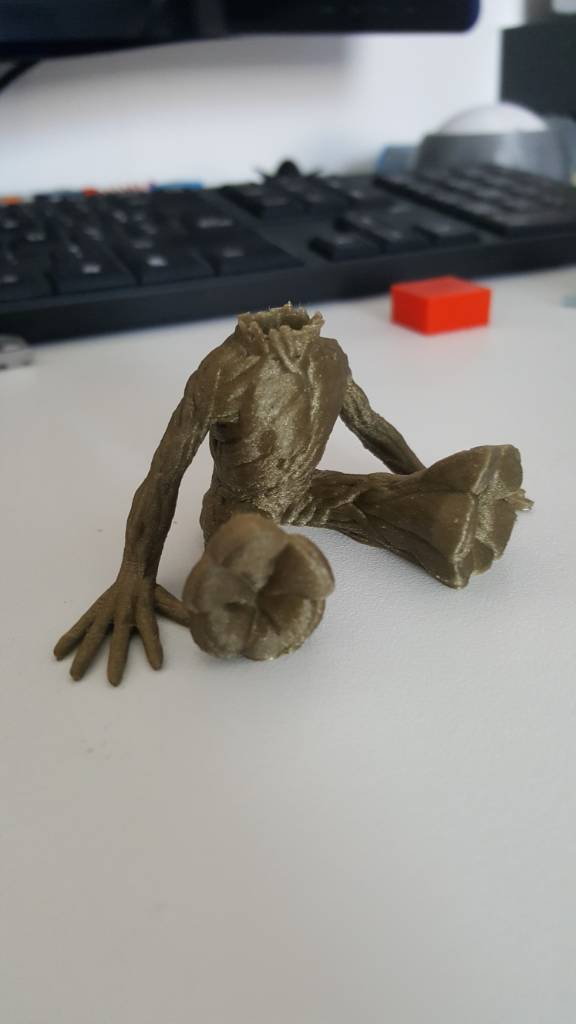

PrintOlivier Posté(e) Aout 18, 2017 Posté(e) Aout 18, 2017 Toutes celles citées peuvent faire l’affaire. Voilà un exemple d’impression de support pour GPS. Cela donne une idée approximative de l’état de surface obtenu avec une imprimante 3D. https://www.thingiverse.com/thing:861641
Invité Posté(e) Aout 18, 2017 Posté(e) Aout 18, 2017 Tu veux faire des accessoires moto donc il te faut une imprimante où tu veux une imprimante pour notamment faire des accessoires moto ? Car dans le premier cas je te conseillerai de faire imprimer quelques pièces pour voir si ça te convient. Car les sphères ne sont pas les impressions les plus belles et une pièce dessiné comme sur la photo comporte plusieurs points faibles. Il faudrait revoir le dessin. Si c'est le deuxième cas fonce et tu as l'embarras du choix méga i3, cr-10, wanaho, mk2, smartcube (attention pas d'abs pour celle ci)...

Invité Posté(e) Aout 20, 2017 Posté(e) Aout 20, 2017 Pour les imprimantes 3d bien en dessous de 1000 e. Je suis d'accord mais avec beaucoup de réglages et une qualité de fabrication un peu moindre. Une zortrax tu la sors du carton elle marche. Ca justifie le prix quand même.Pour le temps de réglage et même un peu d'amelioration sur ça je suis d'accord avec toi. Pour la qualité, j'ai vu tourner une zortrax et j'ai vu plusieurs prints et la je suis pas d'accord avec toi sur la qualité. Je sort aussi bien c'est certain. Pour preuve Envoyé de mon SM-G925F en utilisant Tapatalk
BourrinDesBois Posté(e) Aout 21, 2017 Posté(e) Aout 21, 2017 Ça peut arriver même aux meilleurs ! J'entendais la qualité intrinsèque de la machine, bon composants, structure solide, mécanique bien équilibrée. Ça n’empêche pas de rater des impressions!
