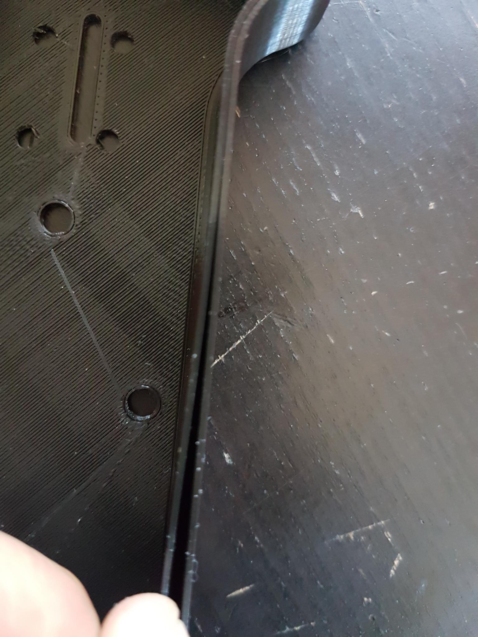

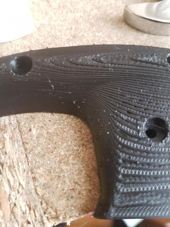

Tu peux augmenter un poil le chevauchement du contour car je vois un petit jour entre le remplissage et ton troue. Pour ta paroi je dirais qu'il y a une incohérence entre la largeur de couche, l'épaisseur de coque et la largeur de ta pièce. A mon avis  l'épaisseur de la paroi est quasiment égal à 2x l'épaisseur de coque. pour le peux que tu sois un tout petit peu pauvre en extrusion, tu te retrouves donc avec 2 coques non fusionnées.
Modifié (le) par Murdock

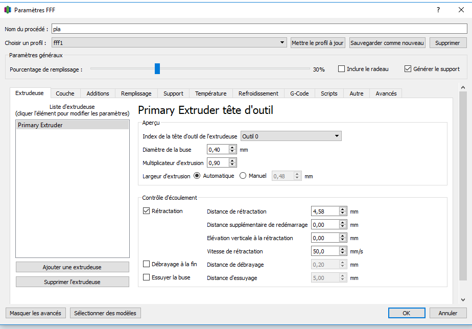

Quel sont tes réglages dans la partie Extruder/Overview ?
Même ta dernière couche est vachement ajouré
Perso, je n'ai pas coché largeur d'extrusion automatique et elle est sur 0.40
T'as déjà essayer avec un multiplicateur d'extrusion à 1.0
J'ai eu avec des PLA, 0.9  1.0  et même j'ai une fois eu un PLA qui m'a demandé du 1.4 !!!

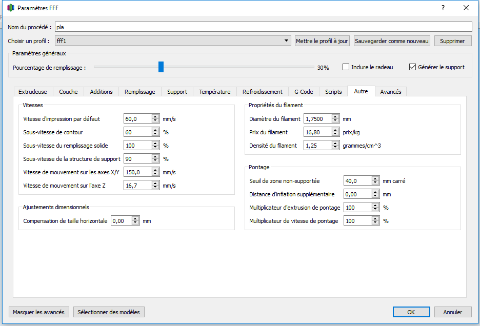

T'a la vitesse du remplissage solide à 100%, en défaut elle est à 80%
il y a 6 minutes, Chris67 a dit :
je confirme , le print seras deja plus propre

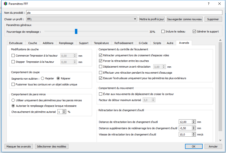

et le chevauchement des contour je suis à 25
ok j'ai modifier je vais faire un test pour vérifier
j'avais vue quelque part mais je ne me souvient pas ou qu'ont pouvais regarder si l'extrudeur envoie la bonne quantité de filament vous savez ou ça se trouve ?
Tu peux regarder cette vidéo, pas français mais facile à comprendre. Sinon y' aussi une méthode avec la longueur de fil extruder, mais ca j'ai jamais fait
regarde cet article. Ça devrait t'aider.

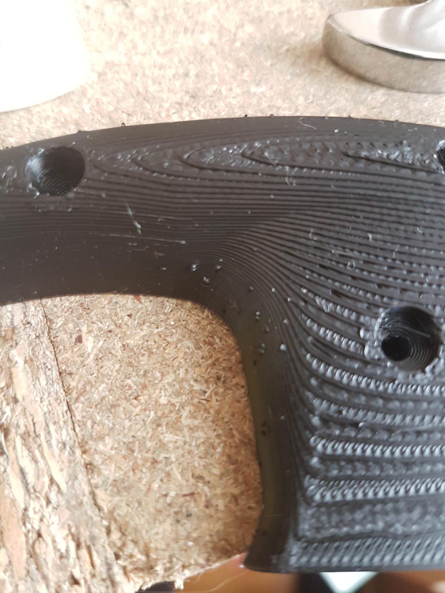

Par contre quand je fais des dômes j'ai des petits points pics savez vous de quoi ça peut venir ?
Tu parles des ptit'es boursoufflures ?  Me semble avoir lu que c'est quand c'est trop chaud... Je vais vérifier
Edit : Ca pourrait être ça ?  Pas certain... https://www.simplify3d.com/support/print-quality-troubleshooting/#blobs-and-zits
Modifié (le) par kropernic
j'avais oublié le lien ^^
Il y a 1 heure, francois38200 a dit :
c'est les petits pics qu'il y a un peut partout
Hello !
Cela peut être soit tes reprises de couches à paramétrer dans s3d pour les planquer à un endroit pas trop visible, soit des blobs lié à du pla qui a prit l'humidité.

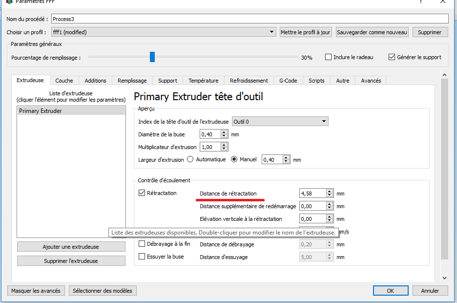

on dirais que tu fais une rétractation en relevant la tete , c'est à évité ça forme des petite boule à chaque remonté de ta tete
il faut une simple retractation du filament
ça ne peut pas être l'humidité la bobine est ouverte de se matin et j'ai le même soucis,
pour la rétractation c'est se paramètre ? et il faut augmenter diminuer ?
