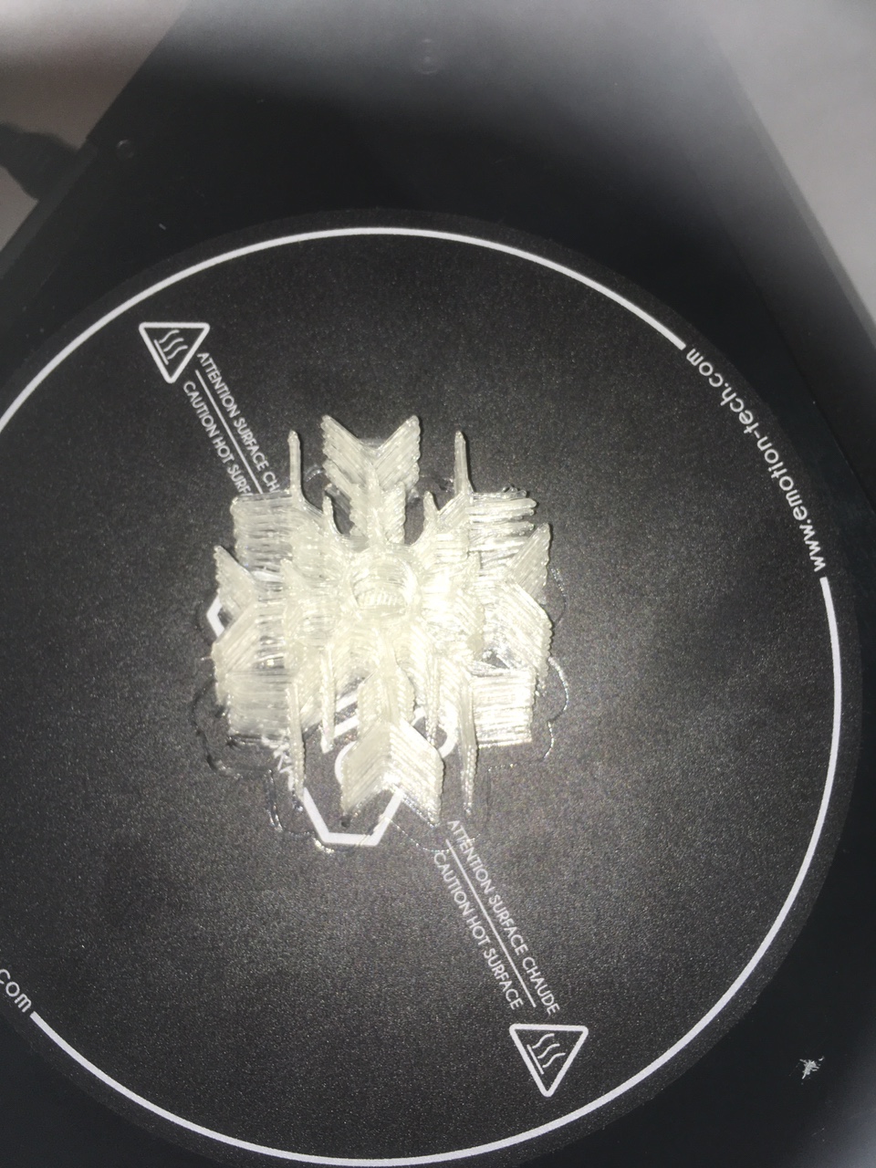

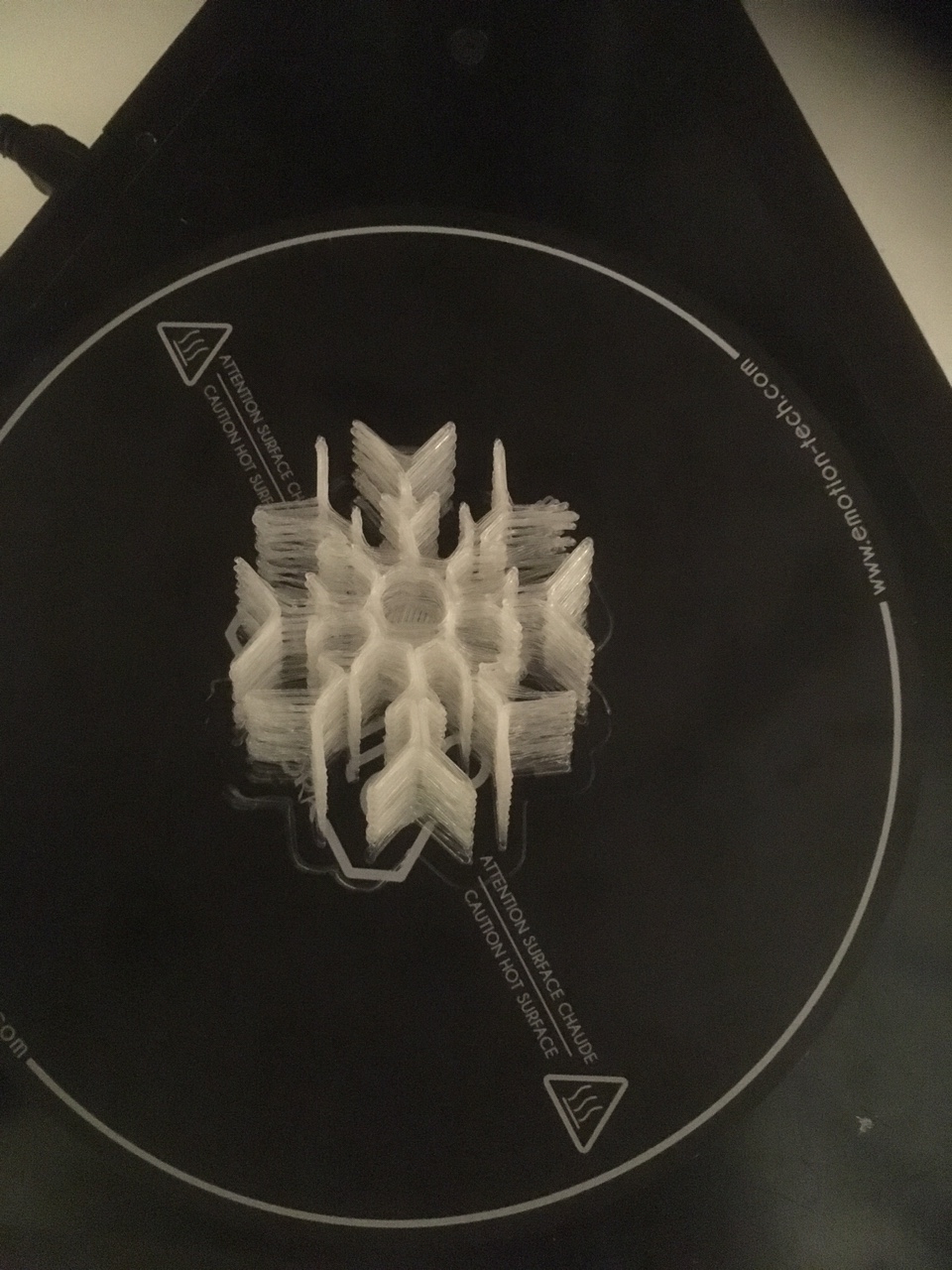

Bonjour à tous
J'ai enfin ma MDR ;)
J'ai réussi à la montée en seulement 3....7 heures .
Tout se passe bien sauf sur deux points :
 - J'arrive à imprimer avec le filament fourni avec la MDR. Par contre j'ai eu des filaments de la marque ICE. Je n'arrive pas à imprimer avec.
- lorsque j imprimé j'ai un décalage des couches je pense que j'ai une glissière qui glisse plus qu'une autre.
Merci d'avance pour vos réponse 8a3d5f87230a2b017a815f3899f0cb8f.jpg7808c1163f8b81e18b394fea7559d8c8.jpg
Donc mes questions :
-Est-ce que quelqu'un a déjà essayer les filaments ICE ? Avez vous une idée de pourquoi je ne peux pas imprimer avec ? alors que avec d'autre filaments je n'ai pas de soucis ?
- Quelle est l'explication de ce décalage sur mon flocon de neige ? est-ce que cela peut etre lié au faite que l'une des glissières glissent plus que l'autre ?

Bonjour @Charles25
Je possède une MDR ainsi que du ice filament. Je n'ai pas eu de soucis particulier avec du noir ou du rouge.
Tu imprimes à quelle température ? (pour ma part je fais à 195°)

Bonjour [mention=6855]Charles25[/mention]
J'imprime a 200.
Le fil est bien entraînée puisque j'arrive à le faire sortir .
Tu sert la molette à fond ?

la molette est presque serrée à fond. J'ai eu aussi parfois un décalage de couche et j'ai lu que certain on resserré la molette. Depuis j'ai plus l'air d'avoir ce soucis.
Donc finalement tu as fais quoi ?

J'ai changer le fils en rentrant et il a imprimé sans soucis .
J'ai mit en place le maintient bobine avec le roulement à bille.
Tout imprimé niquel sauf le flocon de neige qui déconne bien mais le reste ne pose pas de soucis .
Une question est-ce normal que j'ai la marque de la roue cranté sur le fils?

envoi le fichier stl pour voir si j'arrive à l'imprimer
Oui c'est normal que le filament est marqué par la roue crantée
Partager ce message
Lien à poster
Partager sur d’autres sites
oui les marque sur le fils c'est normale,
(faut pas non plus que ca rentre a la moitier dans le fils).
Si c'est superficiel c'est bon.
Sur ta premiere photo, ton flocon on dirait vrament qu'il n'y a pas asser de matiere qui est extruder.
