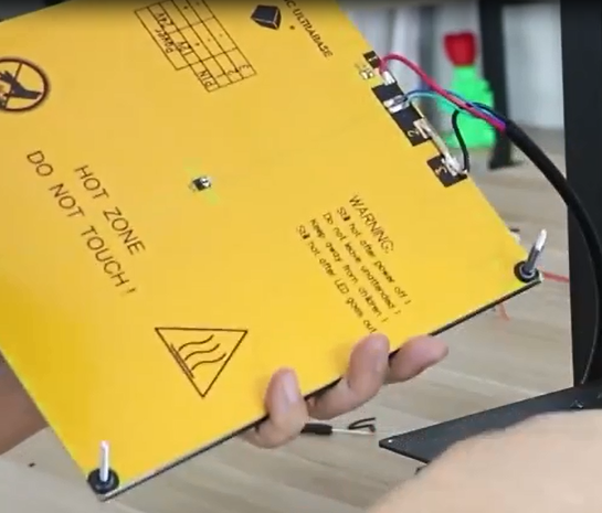

Tfou57 Posté(e) Septembre 11, 2017 Partager Posté(e) Septembre 11, 2017 (modifié) Le 03/09/2017 at 19:01, Tfou57 a dit : As-tu reçu la tienne ! J'ai regardé chez AliExpress , le modèle que j'ai commandé 220 x 220 semble, d'après le croquis, sans connecteur. ( leur promo a cessée : +5€ / à mon achat) Sur la vidéo de Anycubic : plus de connecteur ! J'ai reçu ma commande de chez AliEpress ( ultrabase + bed chauffant) Les informations préalables ,reçues du SAV Anycubic , que j'ai mis sur un post ne sont pas complètes Puissance Bed chauffant V1 <==> à Bed chauffant V2 Ultrabase <==> ( configuré en 0,9 ohms sous 12v = ) L'épaisseur du bed chauffant est complètement différente: Le bed Ultrabase est beaucoup plus fin et il a une épaisseur de 1,5mm ( réduit pour compenser la hauteur de l'Ultrabase . Modifié (le) Septembre 11, 2017 par Tfou57 Lien vers le commentaire Partager sur d’autres sites More sharing options...
johweb Posté(e) Septembre 21, 2017 Partager Posté(e) Septembre 21, 2017 Suite à mes soucis de connecteur du plateau, mes soudures ne tiennent pas (et je n'arrive pas à enlever leur étain chinois afin de refaire bien propre....!). Bref, j'ai commandé aussi le plateau ultrabase (version avec heatbed). Je le reçois lundi. Lien vers le commentaire Partager sur d’autres sites More sharing options...
thsrp Posté(e) Septembre 21, 2017 Partager Posté(e) Septembre 21, 2017 fer a souder pas assez chaud... ou panne un peu trop petite , à l'heure actuelle on achete maintenant des fers avec réglage de temperature (pannes interchangeables) c'était encore très cher il y a quelques temps cela n'est plus vrai... Tu ne va pas être déçu quand tu vas voir l'épaisseur du heatbed....!! Lien vers le commentaire Partager sur d’autres sites More sharing options...
