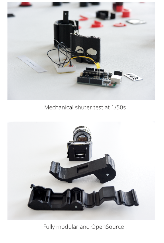

En particulier l’obturateur qui est encore très limité, pas stable ni régulier. Je travaille actuellement à l’améliorer en intégrant un mécanisme avec des ressorts de récupération mais j’ai également d’autres idées et pistes à explorer.
Améliorer les assemblages également, au lieu d’utiliser des encoches improbables (basées seulement sur le test et la chance sans aucune cotation) pour assembler les pièces, intégrer des alignements avec des aimants et des blocages avec des vis imprimées, etc.

Electronique et pièces OpenReflexAvez-vous des projets de développement à plus ou moins long terme ?
