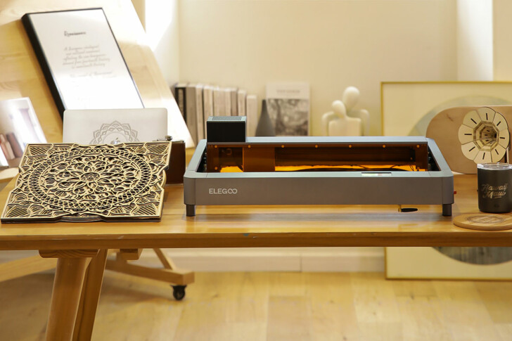

Le Phecda offre une belle surface de travail de 400 x 400 mm, soit 1600 cm², sur laquelle le point de focus de 0,06 mm (en version 10W) est toujours précis.
Extracteur et filtre à air embarqué
L’axe Z est doté d’une vitre de protection magnétique amovible qui, en plus de filtrer les UV, permet de guider la fumée jusqu’à un extracteur d’air couplé à un filtre actif.
Cet ingénieux système permet un gain de place non négligeable comparé à un extracteur externe relié à son tuyau. Cependant, il sera nécessaire de vérifier si, dans la pratique, c’est aussi efficace qu’annoncé. De plus, il n’empêche pas d’avoir à utiliser le graveur dans une pièce aérée tout en portant des lunettes de protection.
Laser amovible
La tête laser, conçue avec un gros radiateur entouré de deux ventilateurs pour refroidir au mieux l’électronique, se déplace sur les axes X et Y grâce à des roues en V de qualité aérospatiale (dixit Elegoo). Elle est fixée sur un rail à l’aide d’une seule vis moletée pour un remplacement en quelques secondes seulement.
Une barre rétractable intégrée à la tête permet d’effectuer simplement la mise au point du laser.
