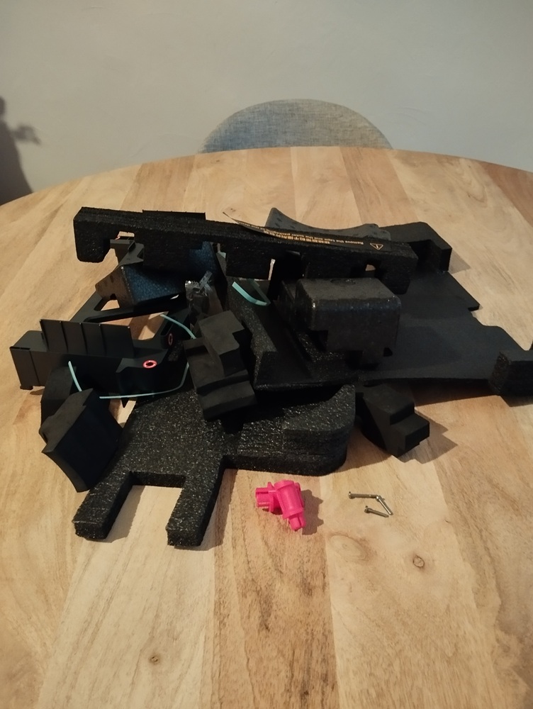

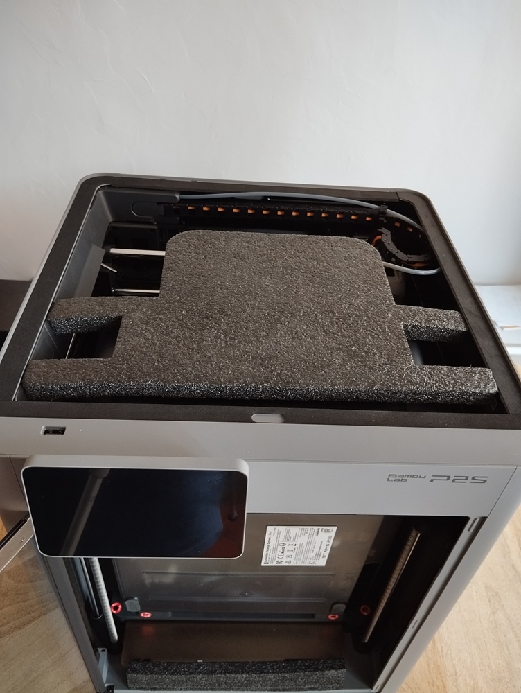

En premier lieu, j’ai été surpris par l’emballage. Un gros cadre en polystyrène au dessus, deux bandes de polystyrène en dessous, un sac et un plastique à grosses bulles autour de la P2S, un doublage de carton, le carton extérieur bien épais et c’est tout. Au début, j’ai trouvé ça léger par rapport à d’autres emballages d’imprimantes 3D et en y réfléchissant, c’est très bien pensé : c’est léger, solide et particulièrement efficace, la machine est très bien calée et bien protégée.
J’ai également été interpelé par le nombre de morceaux de mousse de protection à l’intérieur de la machine, il y en a partout. D’accord, il y a l’AMS 2 Pro mais tout est bien calé, rien ne bouge et tout est à sa place. J’imagine le casse tête si un jour je voulais remettre tout ça dans le carton.

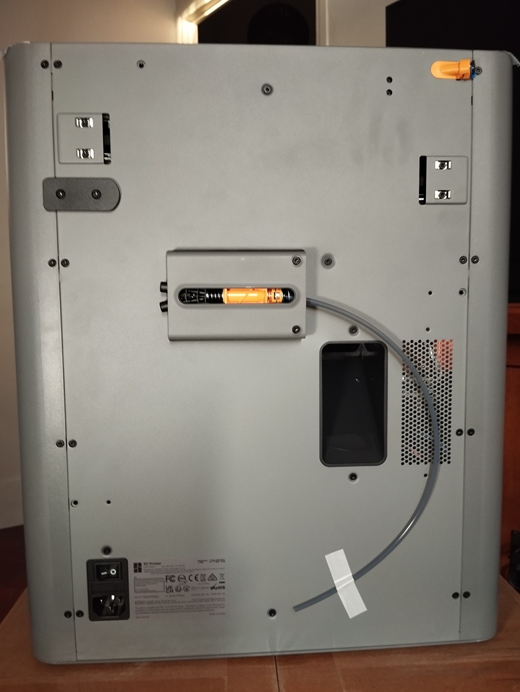

Pour extraire la P2S de son emballage, il est conseillé dans le manuel de sortir la machine par le haut en utilisant le sac qui la protège mais en raison du poids de l’engin (15 kg) j’ai préféré utiliser la méthode “retraité” qui consiste à coucher le carton sur le coté, tirer la machine et de la redresser ensuite.

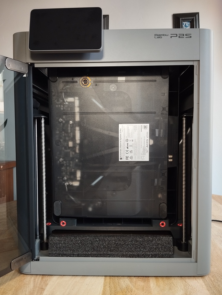

Une fois la machine sortie de son sac, on constate que la vitre du dessus et la porte sont protégées par des plastiques et le tout est fixé par des rubans adhésifs armés.
Après avoir retiré les morceaux de mousse sur le haut de la P2S, il va falloir enlever les deux vis entourées de rouge pour pouvoir sortir l’AMS 2 Pro par le haut de la machine. Encore quelques morceaux de mousse à sortir, trois vis à dévisser pour libérer le berceau qui soutient l’AMS, couper les trois colliers qui maintiennent l’axe X et la tête d’impression, les plastiques rouges qui empêchent les tiges hélicoïdales de bouger et enfin, une vis au fond de l’imprimante qui bloque le lit pendant le transport.
Une fois toutes les cales en mousse enlevées, il en restera encore une sous le lit chauffant. Il ne faut pas essayer de tirer dessus car on pourra facilement l’enlever à la mise en route de la machine, quand le plateau remontera automatiquement pour faire le Z offset.
Pour l’AMS 2 Pro, un simple morceau de mousse à enlever au-dessus des extrudeurs, des films plastiques qui protègent le plastique du couvercle et c’est terminé.

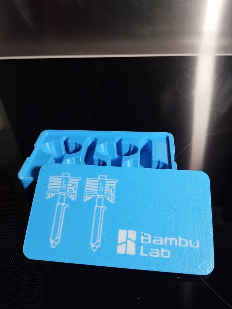

Dans le carton des accessoires :
  • Deux clés Allen
  • Une aiguille pour déboucher les buses
  • Deux tubes de graisse de 3 grammes
  • Une lame de coupe filament
  • Une lame de racloir
  • Un caoutchouc nettoyeur de buse
  • Un capuchon de remplacement pour la tète chauffante

Le châssis
Ce n’est pas un châssis moulé ou usiné en acier ou en aluminium comme sur d’autres imprimantes Core XY que j’ai déjà testées, celui de la Bambu Lab P2S est en acier et peut paraitre “léger”. En effet, ce sont principalement des cornières de 1.4 mm d’épaisseur qui sont soudées ou vissées entre elles… Vous me direz comment cette imprimante peut elle, avec un châssis si peu épais, être rigide et supporter les mouvements rapides, les secousses et les vibrations sans se déformer ? C’est pourtant un système déjà éprouvé sur les séries P1 et X1. Autre avantage, un poids de 15 kilos qui chez d’autres constructeurs est plutôt de 18 à 20 kilos pour une taille équivalente.
Il y a pour moi trois astuces que Bambu Lab a très bien su étudier et mis en œuvre. D’abord, le montage des cornières et leurs emplacements donne de la rigidité : le châssis en acier repose sur une embase en plastique de 3 mm d’épaisseur, des cornières forment tout le haut de l’imprimante et entre les deux, quatre cornières qui servent de montants sur toute la hauteur de la machine. Il y a également, sauf sur le devant, trois cornières horizontales aux trois quarts de l’imprimante qui servent à rigidifier le châssis.
Les carters en plastiques de 2 mm des cotés droit et gauche sont vissés sur le châssis apportent de la rigidité supplémentaire, ainsi que le carter arrière en acier. C’est l’ensemble de ces éléments qui donnent la rigidité alors que chaque élément pris indépendamment semble fragile et flexible.
Les pieds très souples qui absorbent les vibrations : si les pieds étaient en caoutchouc rigide, la machine resterait fixe sur son support lors de secousses ou de vibrations mais “l’onde de choc” se répercuterait dans la machine et pourrait en quelque sorte tordre le châssis et détériorer l’impression en cours. Les pieds souples permettent d’absorber l’onde de choc et ce n’est pas sur le châssis que les secousses vont se répercuter mais sur l’ensemble de la machine. La P2S bouge beaucoup mais comme c’est l’ensemble de la machine qui bouge, cela n’a pas d’incidence sur les impressions. Autre avantage de ces pieds souples, les vibrations de la machine ne se répercutent pas sur le meuble sur lequel est posée la P2S.

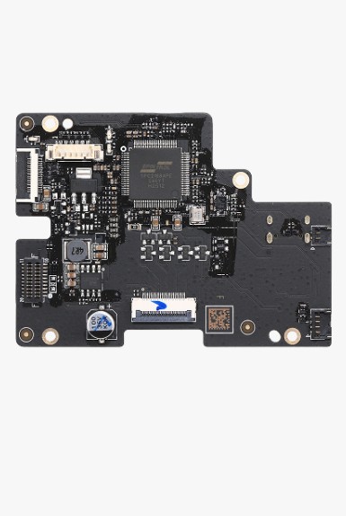

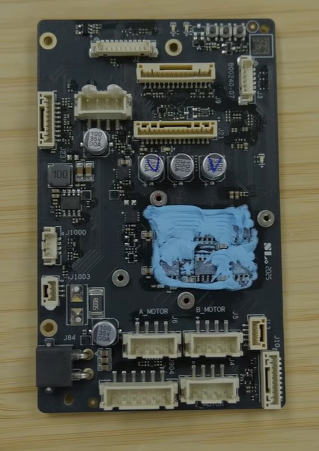

Quand je teste une imprimante, je n’hésite d’habitude pas à démonter quelques carters ou la tête d’impression pour vous monter les cartes électronique. Je n’ai pas osé démonter cette P2S (ça viendra peut être un jour) mais cette vidéo montre tout et je vais quand même vous partager les quatre cartes qui composent l’électronique de cette machine. Oui vous avez bien lu, il y a bien quatre cartes dans la P2S :
  • La carte mère ou carte MC : sous la pâte thermique se trouvent les drivers, le processeur est quant à lui soudé sur l’autre face de la carte.
  • La carte AP ou Application Processor Main Board ; elle se trouve en haut à gauche de la P2S et comporte de nombreuses prises pour le contacteur de porte, la camera, l’écran, la sonde de température de l’enceinte, l’antenne Wi-Fi, l’éclairage LED et le connecteur USB.
  • La carte AC ou Alternating Current : elle pilote le lit chauffant en 220 V.
  • La carte TH et sa carte d’interface d’extrusion : elle se situe dans la tête d’impression et gèrent la totalité des fonctions de la tête d’impression.

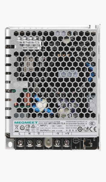

Pour terminer, l’alimentation, qui fonctionne en 110 V ou 240 V automatiquement, est de 4.5 A. Elle n’est pas très puissante mais je vous rappelle que le lit chauffant est directement alimenté en 220 V.

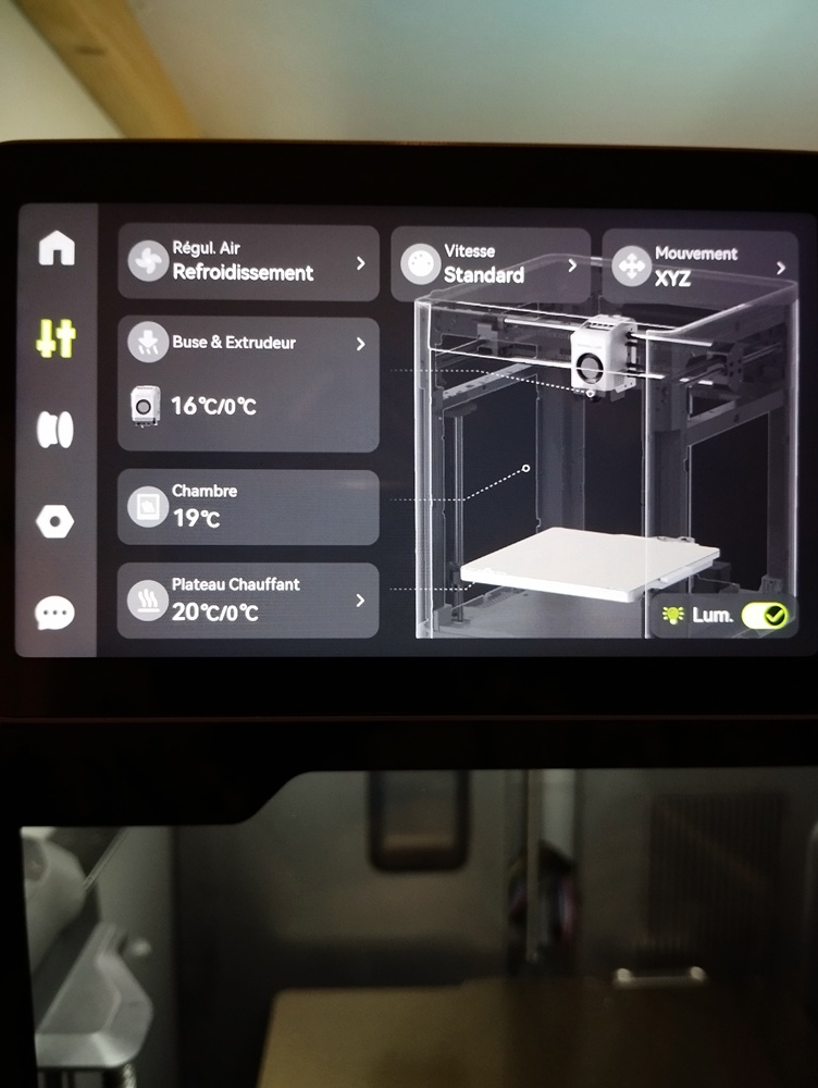

L’écran
La Bambu Lab P2S est équipé d’un écran tactile de 5 pouces, lui aussi hérité des H2S / H2D / H2C. Il est très réactif et orientable de haut en bas, c’est un réel plus par rapport à l’écran trop basique de la P1S. Je n’ai d’ailleurs jamais compris pourquoi ils avaient mis un tel écran sur une machine de cette qualité, quand même les A1 proposaient mieux.
Les menus de cet écran en façade sont intuitifs et relativement complets. On peut néanmoins regretter l’absence d’indications plus techniques que l’on a sur les machines équipées d’un Klipper d’origine, Bambu Lab a pris le parti de faire au plus simple, est-ce un mal ? Le principal est le résultat des impressions, pas forcément de savoir à quelle vitesse elle imprime et ajuster cette vitesse.
Parmi toutes les fonctions présentes dans les menus, une a particulièrement retenu mon attention. Lorsqu’une impression sur plateau partagé échouait (pièce décollée) sur les A1, P1 ou X1, l’écran de l’imprimante ne permettait pas d’arrêter sélectivement la pièce problématique. Cette action nécessitait l’utilisation d’un outil externe, à savoir l’application Bambu Handy ou le logiciel ordinateur Bambu Studio, pour isoler la pièce et poursuivre le reste de l’impression. Il est maintenant possible de faire de même depuis l’écran en façade de la P2S.

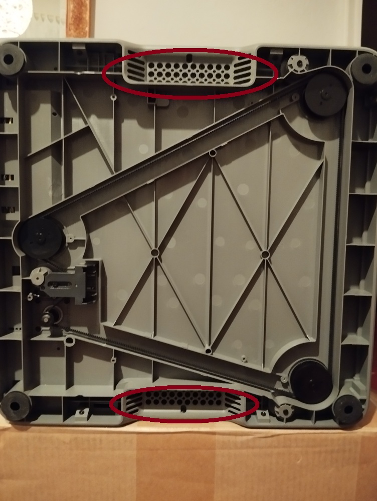

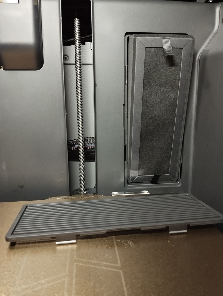

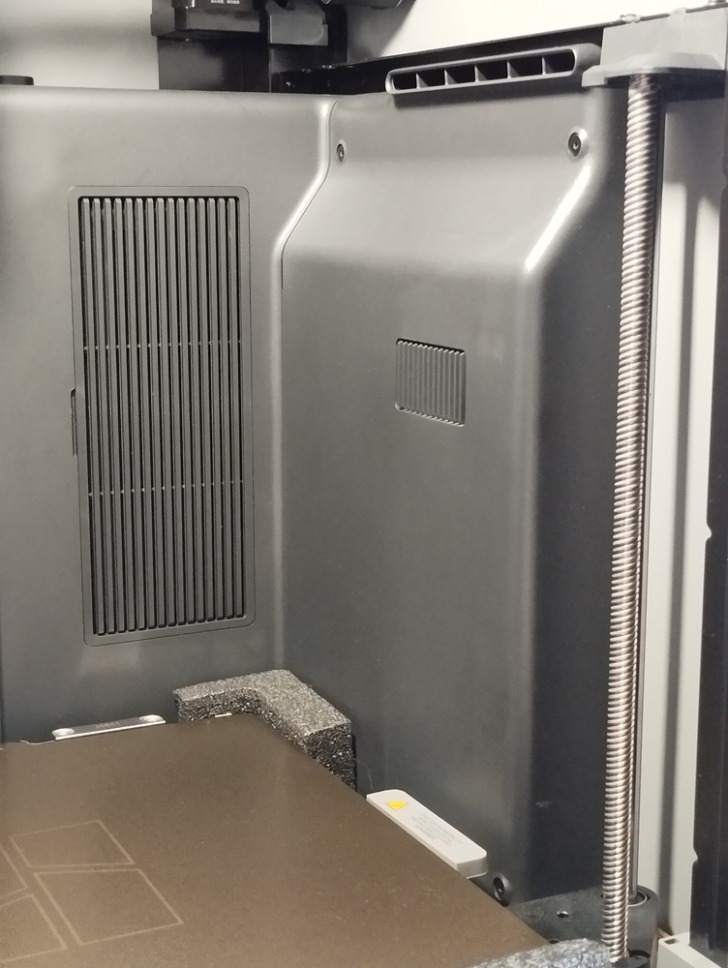

L’Active Airflow et la filtration de l’air
Sous ce nom se cache le nouveau système de régulation de température. Ce n’est pas un chauffage actif mais un système composé d’un ventilateur haut débit et de deux volets qui vont permettre le refroidissement de la chambre pour des filaments du genre PLA, en prenant l’air frais de l’extérieur par une grille d’aération située sous la machine. Le réchauffement lui prend l’air chaud de l’intérieur de la chambre et le recycle en circuit fermé pour pouvoir imprimer de l’ABS, de l’ASA et des filaments plus techniques.
D’après la documentations de Bambu Lab, ce système permet de monter la température de la chambre jusqu’à 50°C. Personnellement, après 1 heure d’impression de PC avec le lit à 100°C j’ai réussi à monter à 55°C.
Pour ceux qui suivent, j’ai parlé d’une grille d’aération sous la machine et sur l’une des photos ci-dessus, on peut en distinguer deux… La deuxième est bouchée par un cache mais je me pose alors une question: pourquoi ? Surtout que sur le carter de gauche, il y a les empreintes pour visser quelque chose… Il se murmure une hypothèse sur les réseaux sociaux, peut-être un futur chauffage actif mais pour l’instant pas d’information officielle à ce sujet. Par contre, j’ai trouvé ce ventilateur additionnel qui se visse sur le carter de gauche mais qui ne prend pas l’air à l’extérieur. Il y a également sur le Wiki son montage, il ressemble comme deux goutes d’eau à celui des séries X1 et P1 mais il est un peu plus cher à l’achat.
bambu lab P2S active airflow
La filtration de l’air est assurée par un gros filtre à charbon. Je n’ai pas d’appareil pour tester son efficacité mais lors d’impression d’ABS et d’ASA l’odeur dans la pièce n’est pas trop forte. Par contre, l’odeur est très forte à l’intérieur si on ouvre la porte de l’imprimante, ce qui est logique car en mode “chauffage” le ventilateur aspire l’air de la chambre à travers le filtre à charbon, le rejette dans la chambre et ainsi de suite, l’air n’étant pas rejeté à l’extérieur.
On peut regretter l’absence de filtre HEPA pour retenir les nanoparticules et il est à noter que la P2S n’a pas de ventilateur d’extraction d’air.

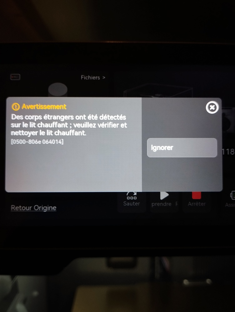

  • Détection d’objet laissé sur le plateau d’impression : OK, la machine s’est mise en pause et a affiché une notification.

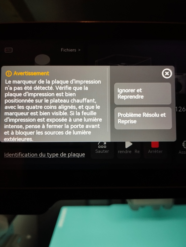

  • Détection de la plaque d’impression : OK, j’ai essayé une plaque Cryogrip Pro Glacier qui n’a pas le petit code QR comme sur les plaques Bambu Lab, la P2S s’est mise en pause et a affiché une notification.

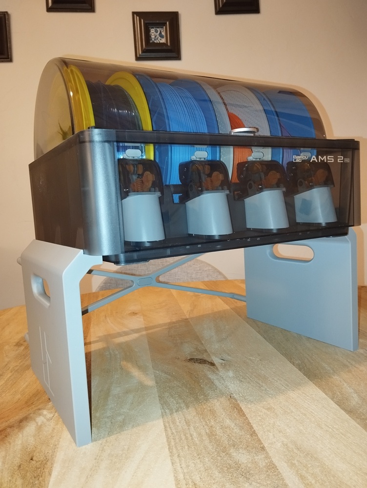

Bambu Lab AMS 2 Pro

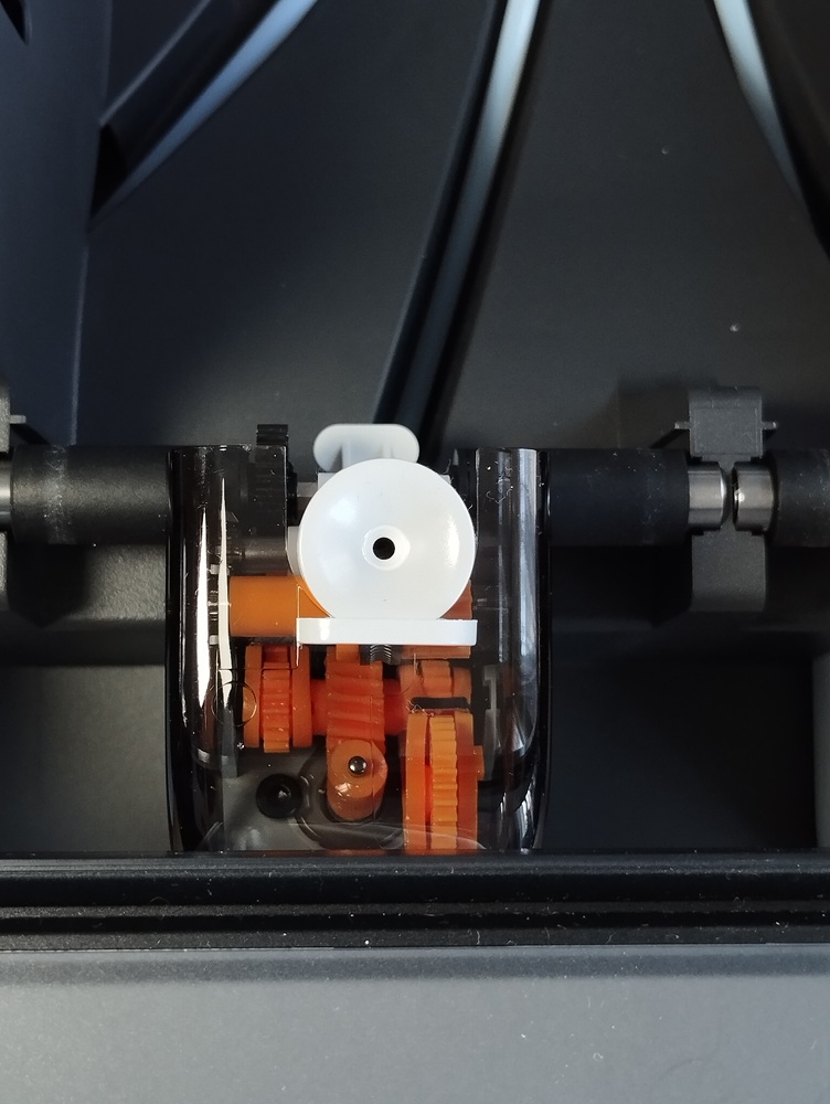

C’est la deuxième version de l’AMS et comme son ainé il peut contenir quatre bobines d’un kilo chacune. Il comporte des détecteurs RFID pour reconnaitre le type de matériaux et la couleur des filaments Bambu. Il est également capable de détecter la quantité de filament restante.
L’AMS 2 Pro comporte des inserts en céramique pour guider les filaments et la plus grande différence avec l’AMS première version est qu’il fait également séchage jusqu’à 65°C avec rotation des bobines. Mais, mais pour ce faire, l’imprimante doit être allumée et ne pas imprimer…
En version Combo, l’AMS 2 Pro est alimenté par l’imprimante et on peut donc comprendre que sécher et imprimer en même temps peut sans doute trop tirer sur l’alimentation de l’imprimante mais même en achetant l’alimentation externe à l’AMS 2 Pro, il n’est toujours pas possible de faire les deux à la fois. IL n’est pas non plus possible de demander un séchage et éteindre l’imprimante. J’espère qu’une mise à jour de firmware pourra permettre l’impression et le séchage simultanés.
On remarquera aussi, par rapport à l’AMS première génération, que l’envoi de filament vers la tête de l’imprimante et le rembobinage est nettement plus rapide. On ne gagne pas beaucoup de temps à chaque changement mais ça doit se sentir lorsqu’il y a de nombreux changements de filaments.

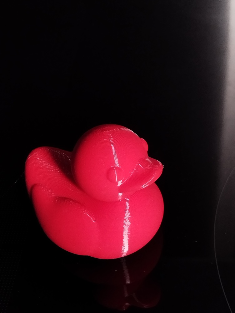

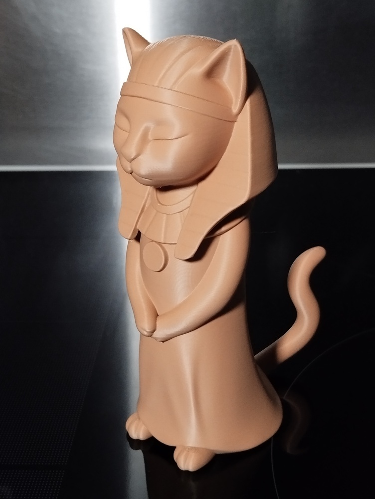

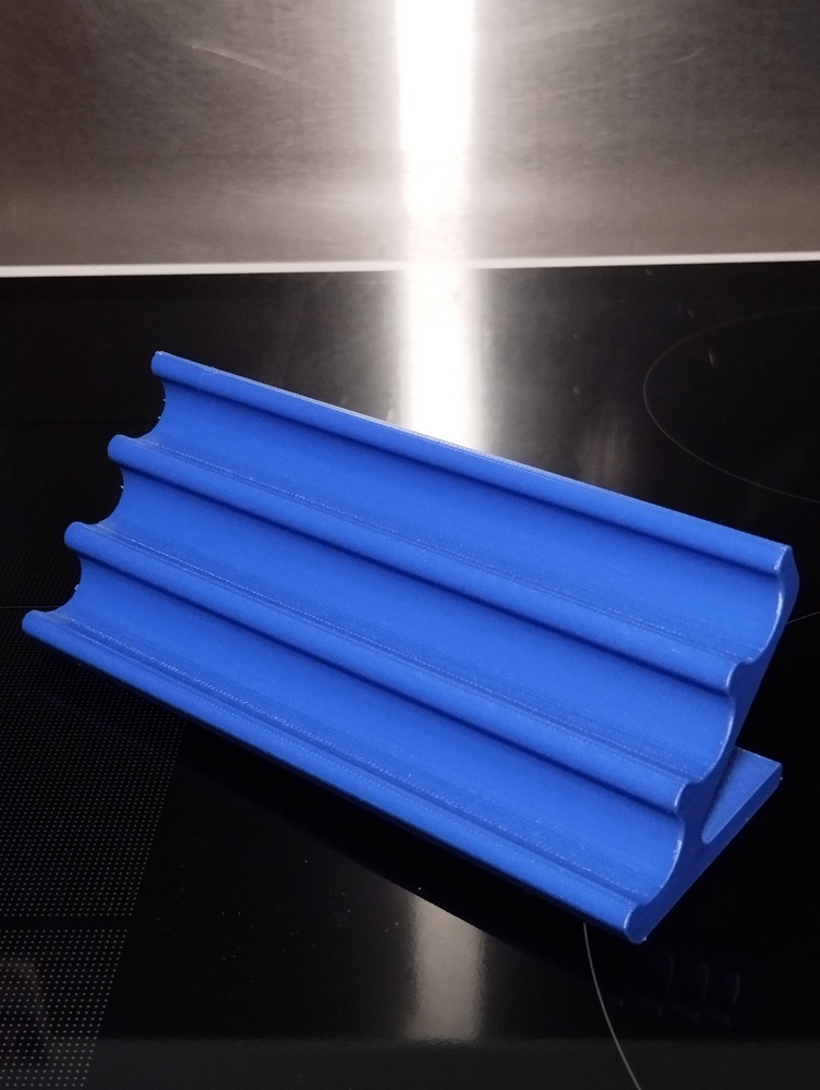

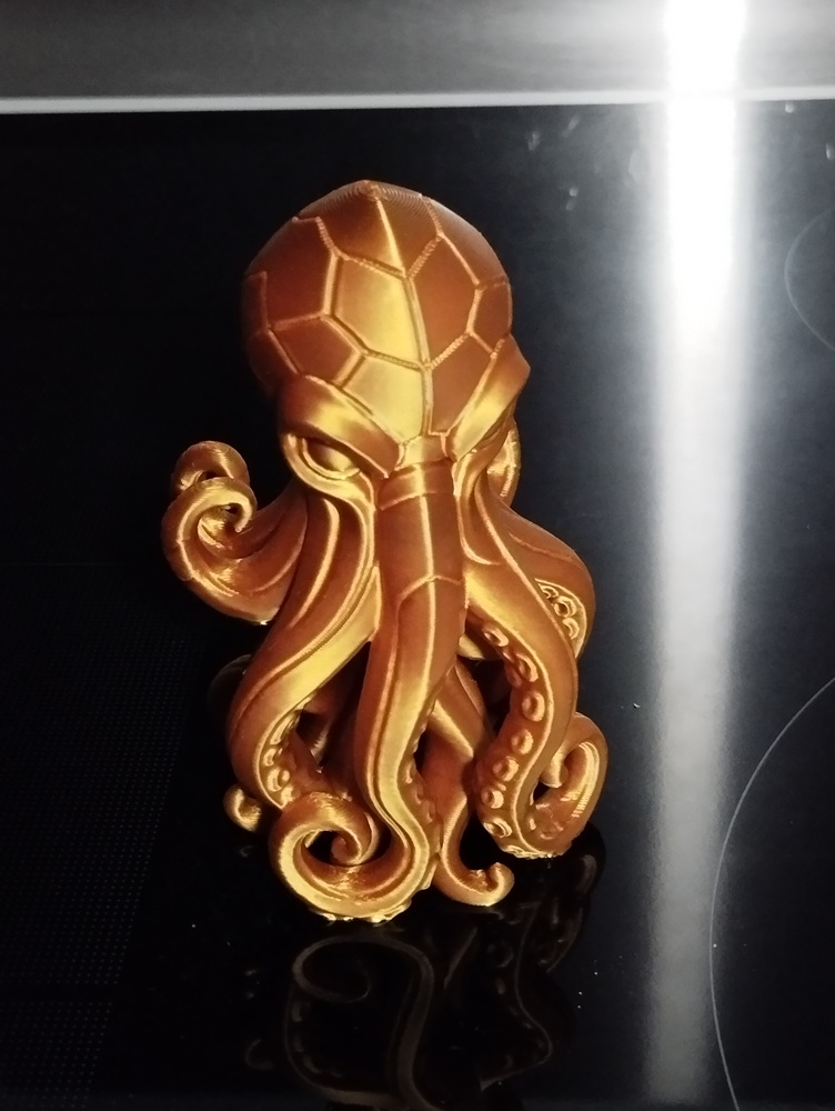

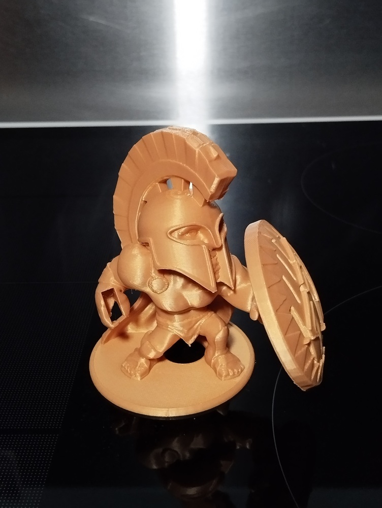

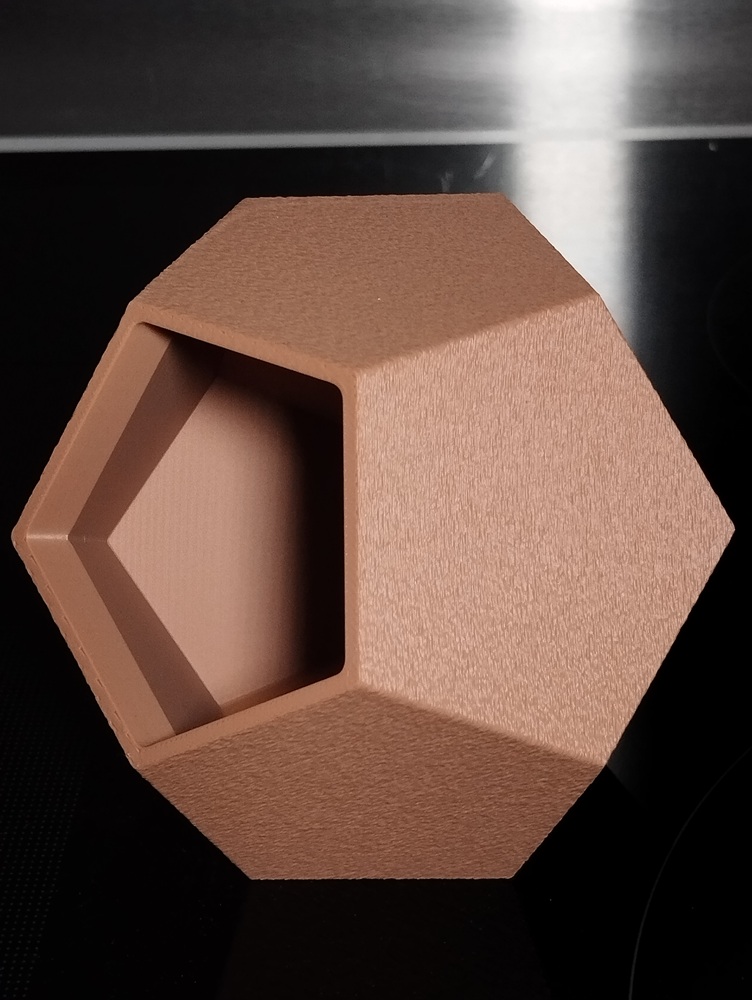

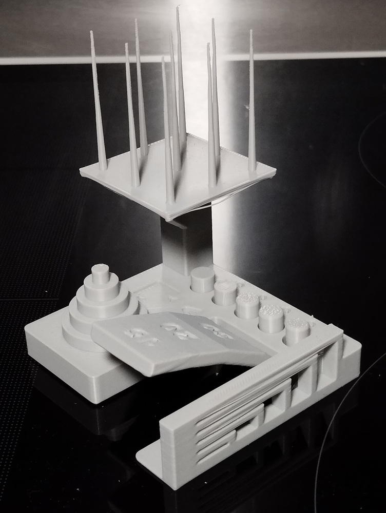

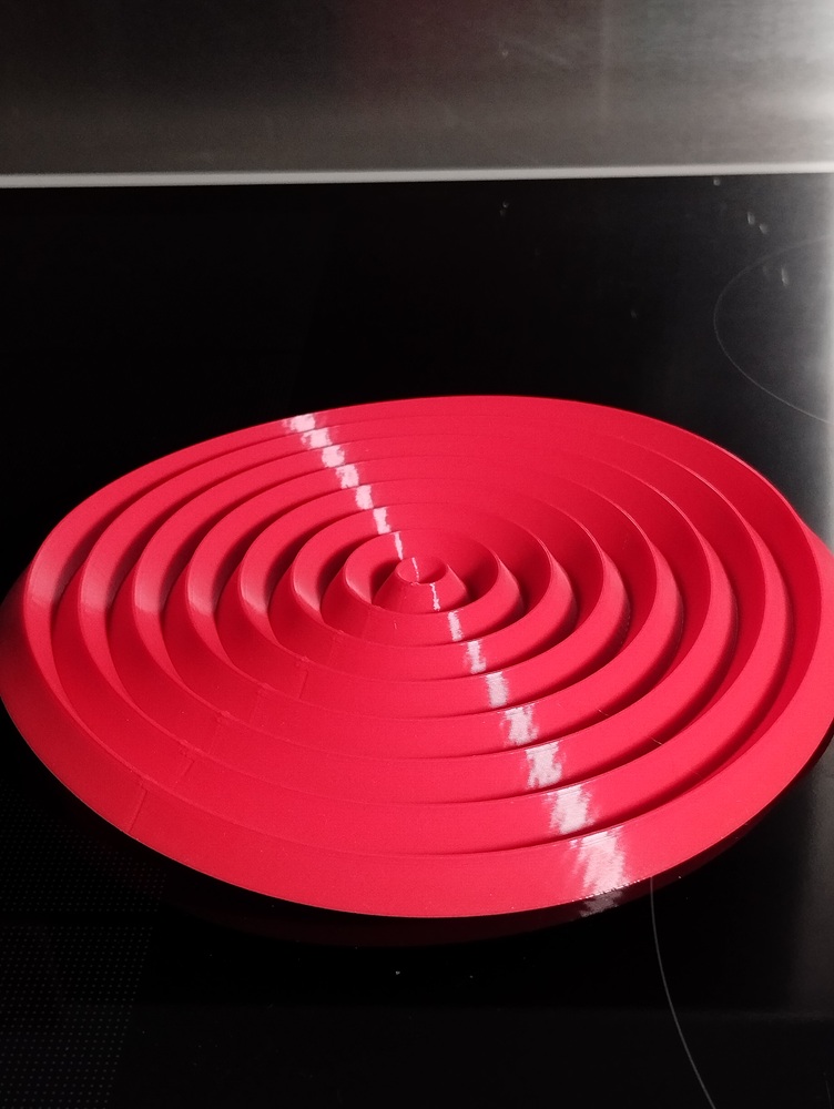

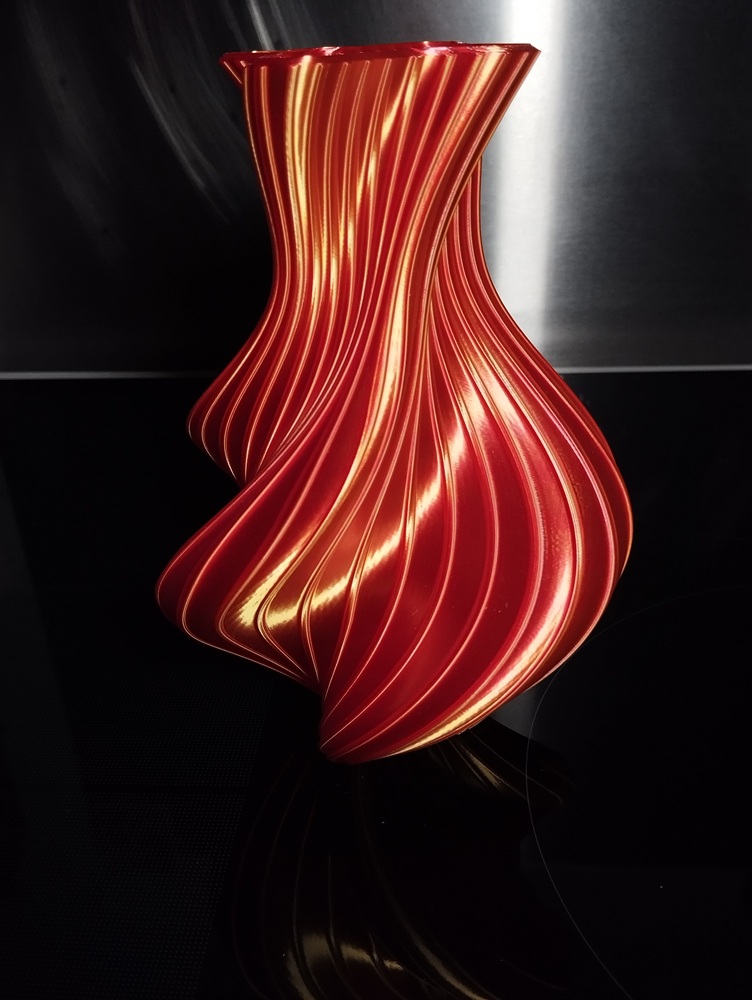

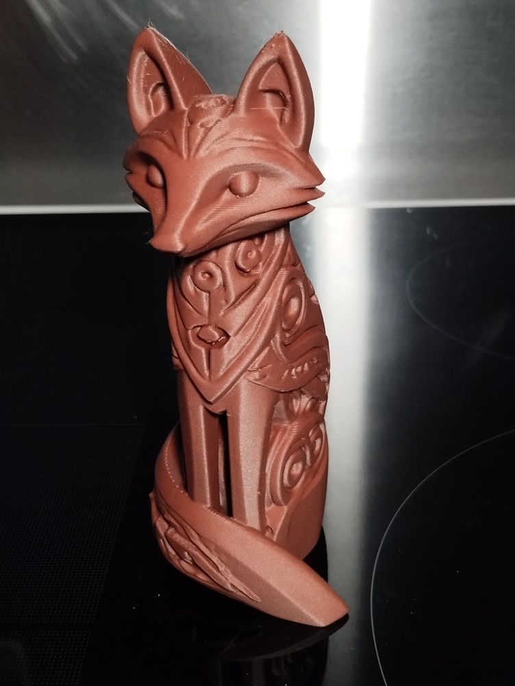

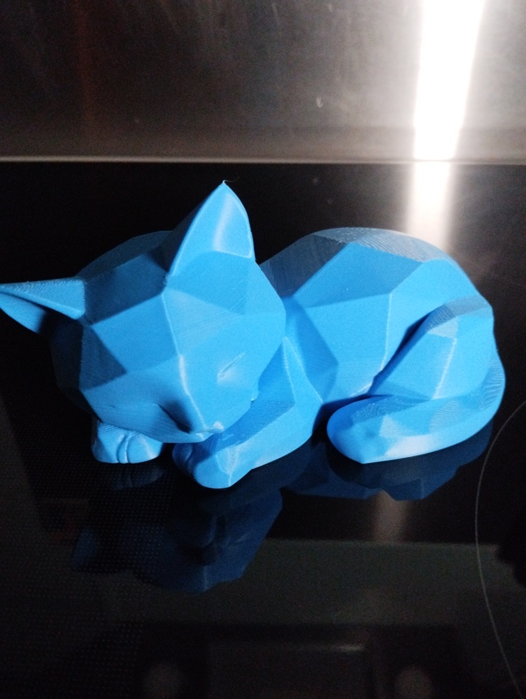

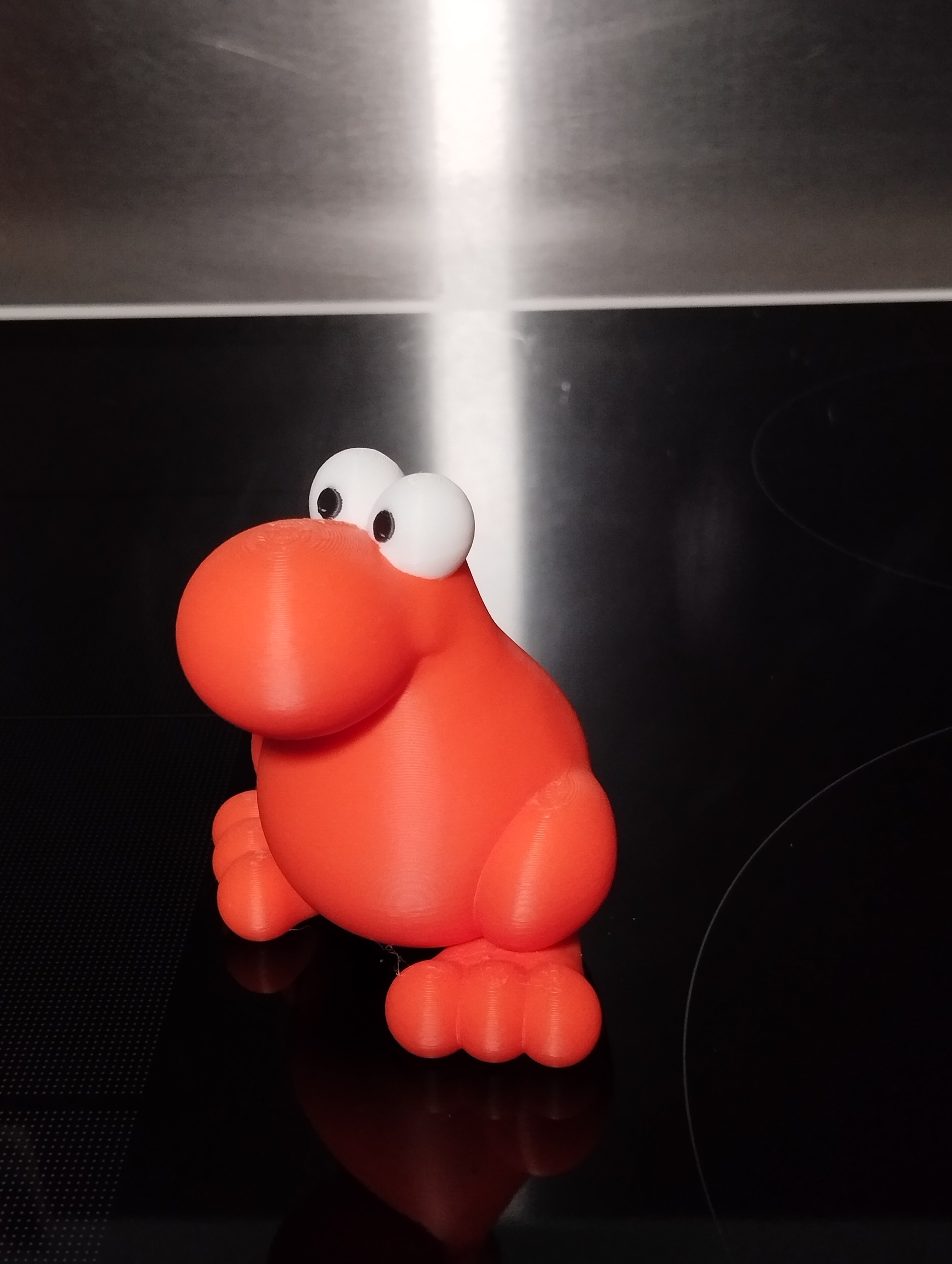

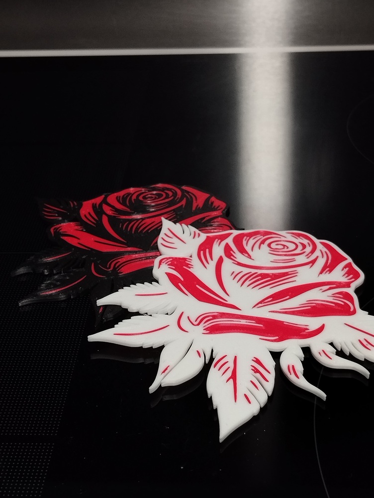

Impressions de test (PLA)
Lorsque je fais un test, je fais le choix de ne modifier aucun réglage dans le trancheur et sur la machine à part l’ajout de bordures sur certains modèles. Je me mets à la place de l’utilisateur qui vient d’acheter sa première imprimante ou de celui qui veut imprimer sans se prendre la tête, avec les profils et recommandations par défaut du constructeur.

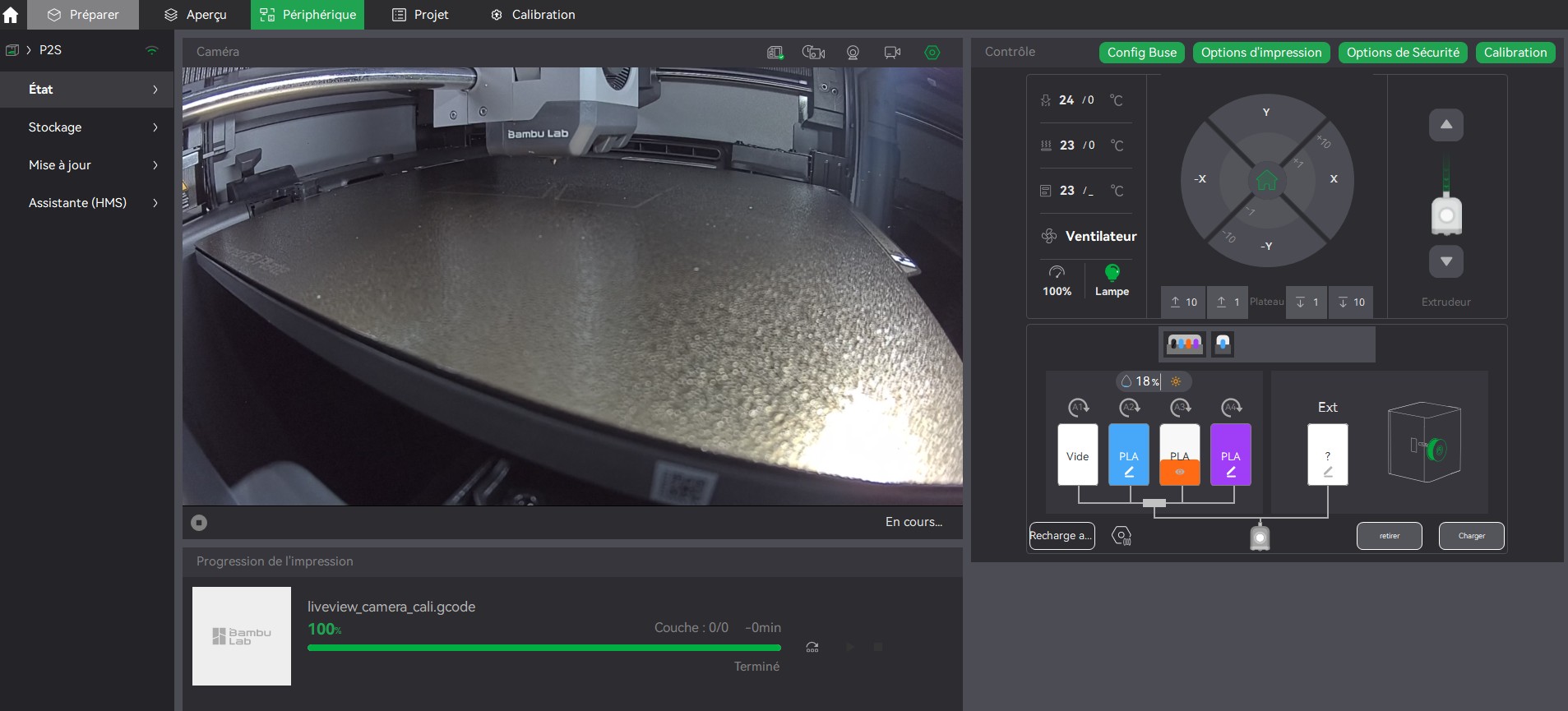

La surveillance à distance et la gestion de la P2S se fait via Bambu Studio sur Windows, Mac et Linux.

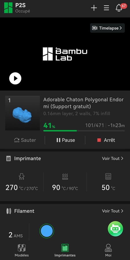

Application mobile Bambu Handy

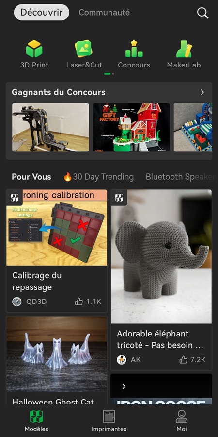

L’application mobile Bambu Handy (Android et iOS / iPhone) est vraiment pratique et très complète. Elle permet non seulement de lancer des impressions en sélectionnant les modèles depuis MakerWorld, mais elle permet aussi de suivre les impressions à distance tout en pouvant modifier les réglages.

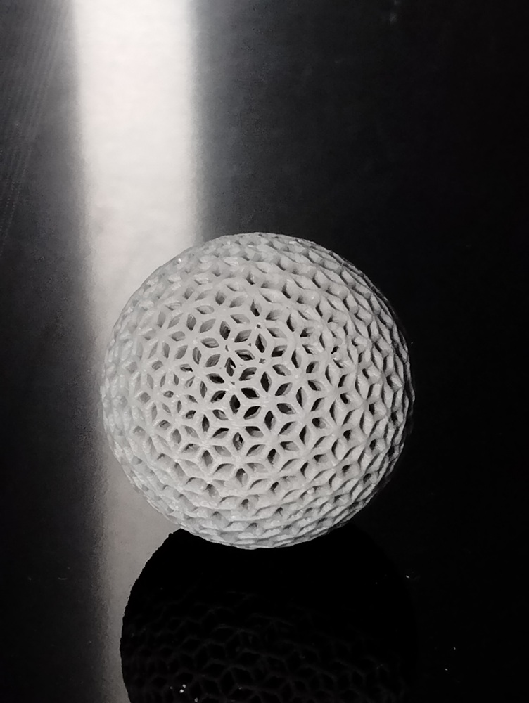

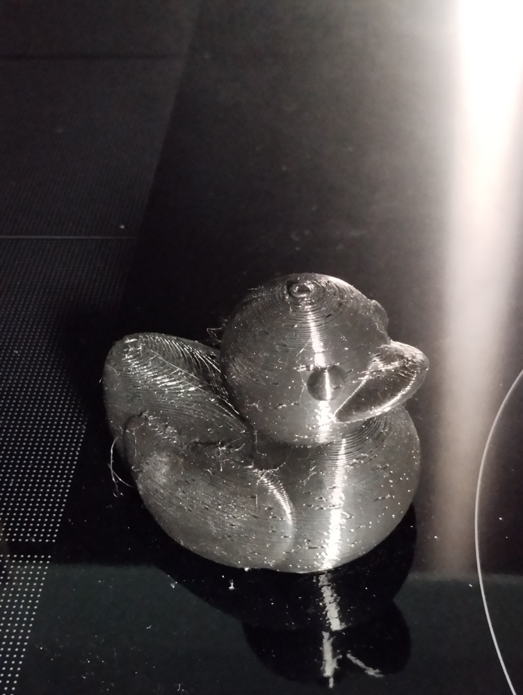

J’en suis à ma troisième imprimante Core XY (Elegoo Centauri Carbon et Two Trees SK1), les deux première avaient déjà été très plaisantes à utiliser et les résultats étaient très bons mais avec la Bambu Lab P2S, le niveau monte encore d’un cran. Les impressions sont d’excellente qualité et je me suis régalé avec cette machine. Les seuls échecs d’impression étaient de ma faute et un seul filament m’a donné du fil à retordre, le Polycarbonate (ou PC). J’ai à chaque fois eu du warping avec un lit à 100°C et une température de chambre à 50°C, j’ai finalement réussi l’impression du Crochet en S avec de la colle Magigoo PC spécial Polycarbonate sur une plaque Bambu Lab Engineering Plate.
Le TPU “classique” a une procédure particulière, sans l’AMS 2 Pro mais en extrusion directe. J’ai personnellement utilisé le support de bobine externe et un tube PTFE directement raccordé à la tête d’impression en enlevant la vitre du dessus.
En multi couleurs, l’AMS 2 Pro fait des merveilles mais on peut toujours regretter la quantité de filament qui est purgée et gaspillée, inhérente à cette technologie.
