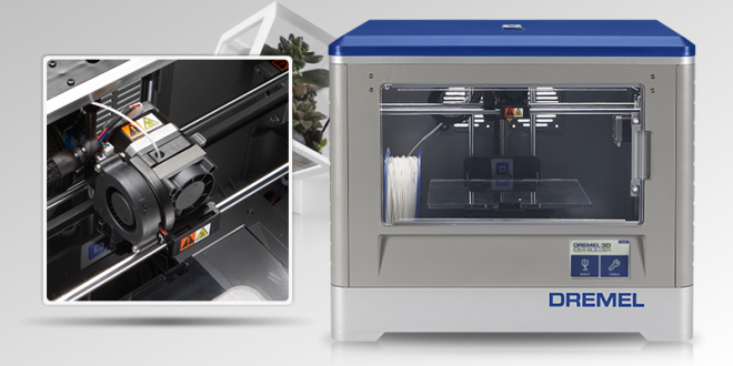

L'imprimante 3D DREMEL Ideabuilder
L’imprimante 3D DREMEL Ideabuilder

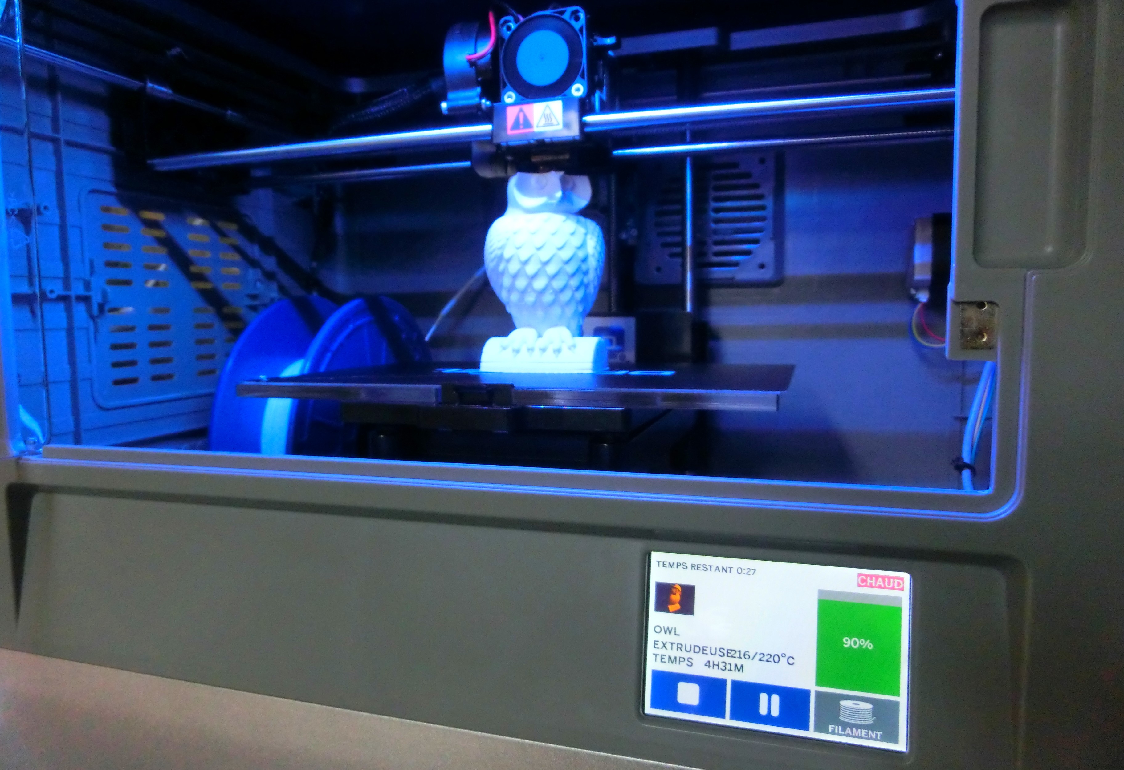

L’imprimante dispose d’un écran tactile couleur qui rend son usage simple et intuitif. Tous les paramètres de l’imprimante sont réglables directement par l’intermédiaire de cet écran via des menus prévus à cet effet. La calibration est elle aussi facile à réaliser grâce aux vis situées en dessous du plateau. D’autres fonctionnalités classiques comme l’insertion et l’enlèvement du filament, le préchauffage de la tête d’extrusion, le déplacement manuel des axes, et plus encore sont disponibles depuis ces menus.
La Dremel IdeaBuilder et son écran tactile.
La Dremel IdeaBuilder dispose d’un large écran tactile couleur.

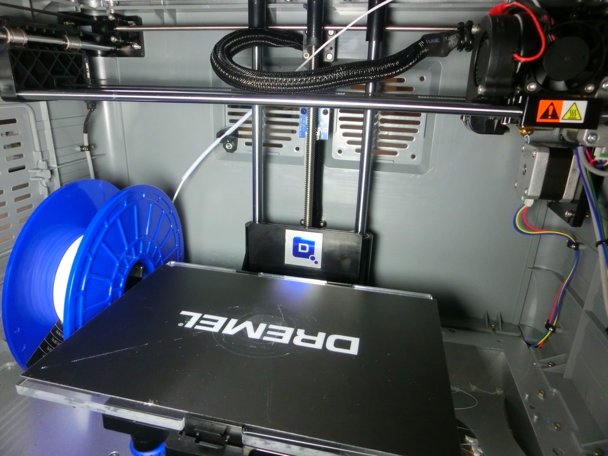

La bobine de filament s’insère directement à l’intérieur du châssis fermé de l’imprimante. Deux emplacements sont prévus à cet effet. Cependant, le format de la bobine fournie par Dremel n’est pas universel. Nous ne pouvons donc pas mettre de bobine standard à l’intérieur de la machine. Mais il faut avouer qu’un dévidoir pour bobine trouvé sur une banque de fichiers 3D en ligne posé à côté de la machine fait aussi parfaitement l’affaire, car les trous d’aération latéraux nous permettent de faire passer un filament (de 1.75mm de diamètre) depuis l’extérieur! Mais attention car Dremel peut annuler la garantie de la machine en cas de problème pour ne pas avoir utilisé le filament de la marque!
Bobine de f ilament Dremel
La bobine de filament de la marque Dremel s’insère à l’intérieur du châssis.
Pour ce qui est de l’impression, il suffit d’insérer la carte SD dans le port prévu à cet effet sur le côté de la machine et de se rendre dans le menu adéquat. L’IdeaBuilder nous affiche alors la liste des fichiers disponibles sur la carte, préalablement tranchés via le logiciel de Dremel (dont nous reparlerons plus tard). Avant l’impression, nous pouvons visualiser l’objet sur l’écran.

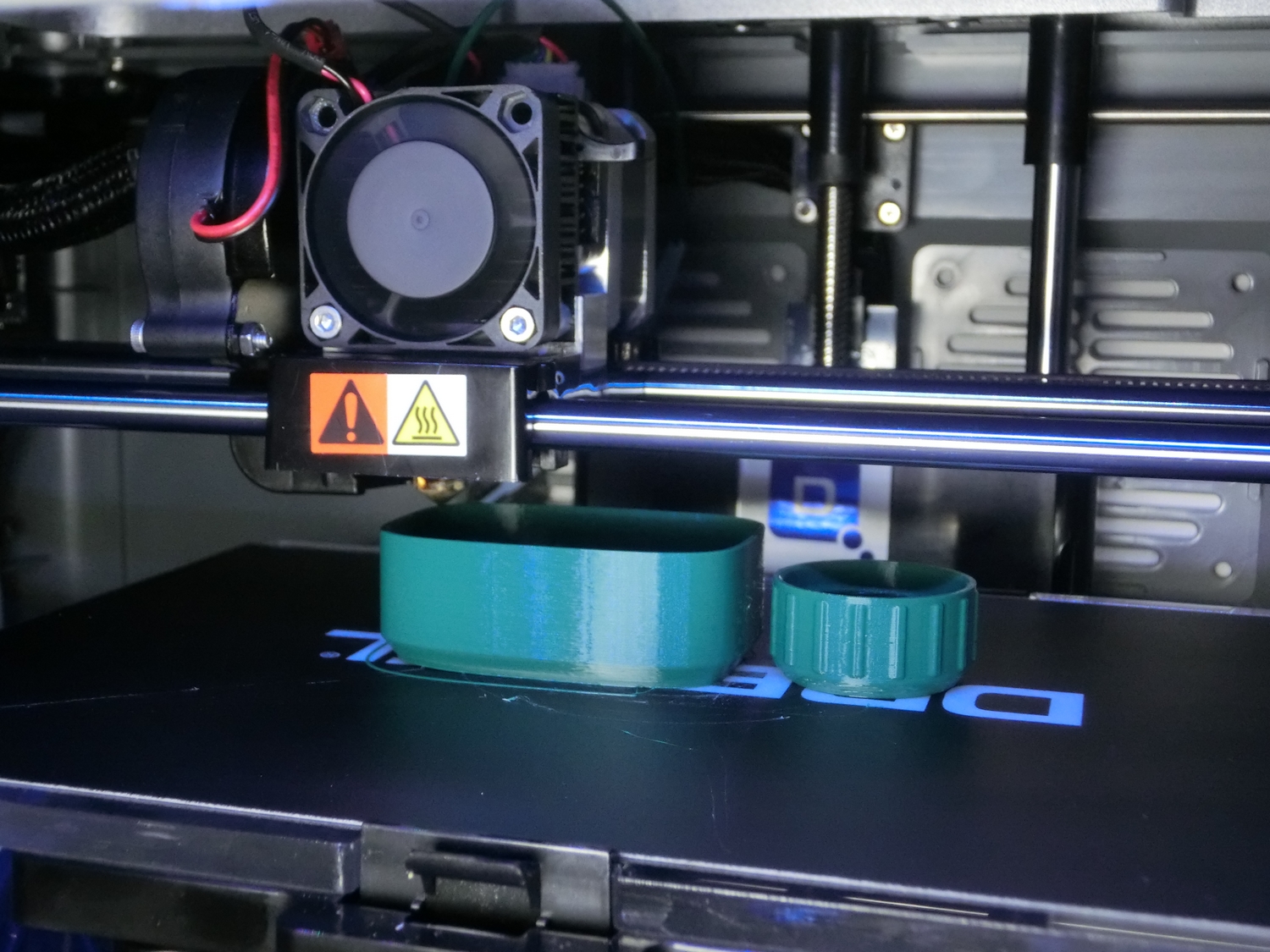

Pour l’accroche au plateau, Dremel a décidé d’utiliser un support similaire en tout point à un BuildTak qui présente à la fois des avantages et des inconvénients. Mais celui-ci est tout de même assez performant et limite grandement les risques de warping (désolidarisation de la pièce avec le support notamment dans les coins). Mais il est donc impossible en l’état actuel des choses d’imprimer des matériaux nécessitant une chauffe du plateau comme l’ABS ou le PETG.

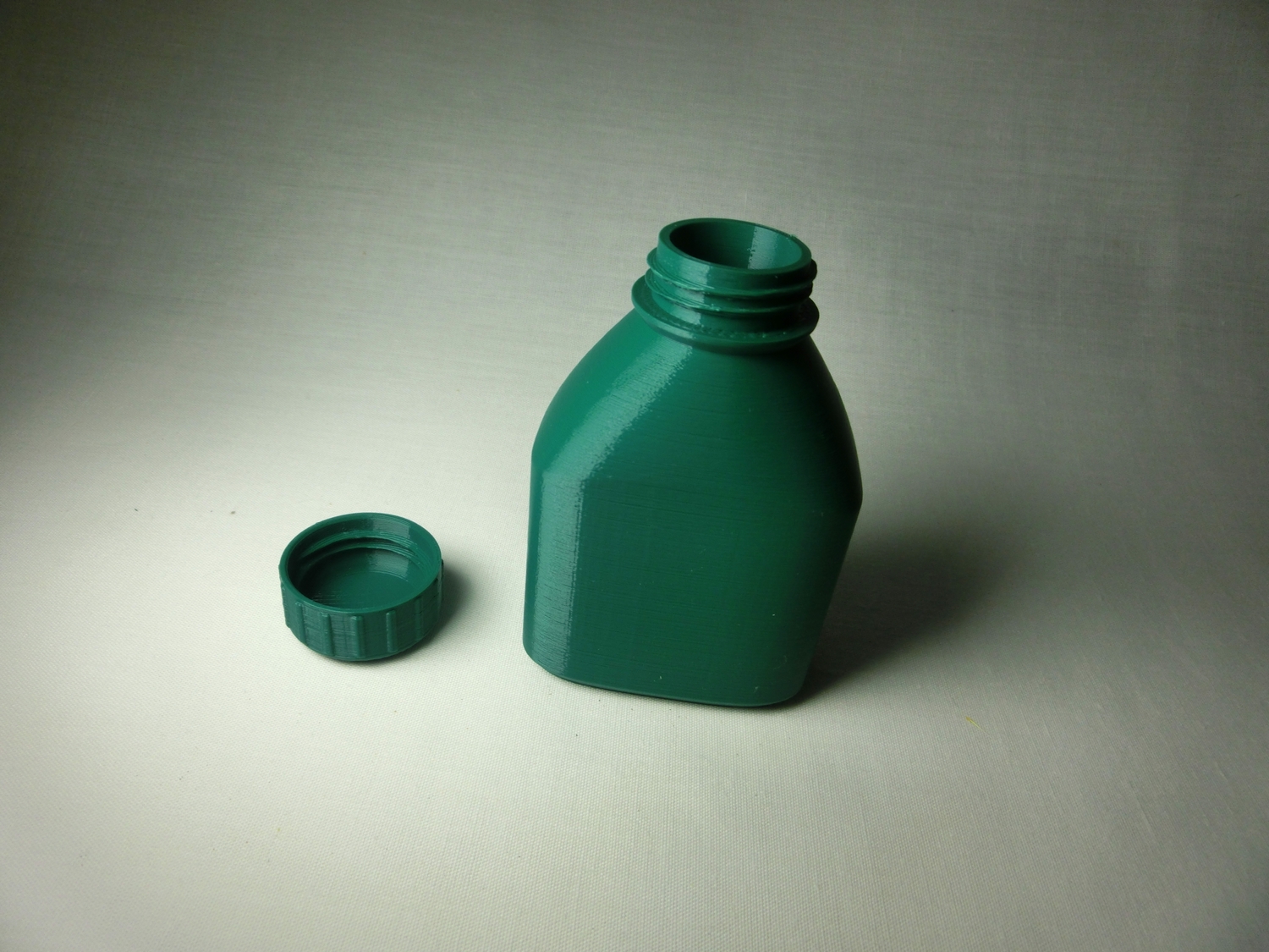

Impression d'une bouteille avec l'imprimante 3D IdeaBuilder de Dremel
La pièce accroche bien au support lors de l’impression.

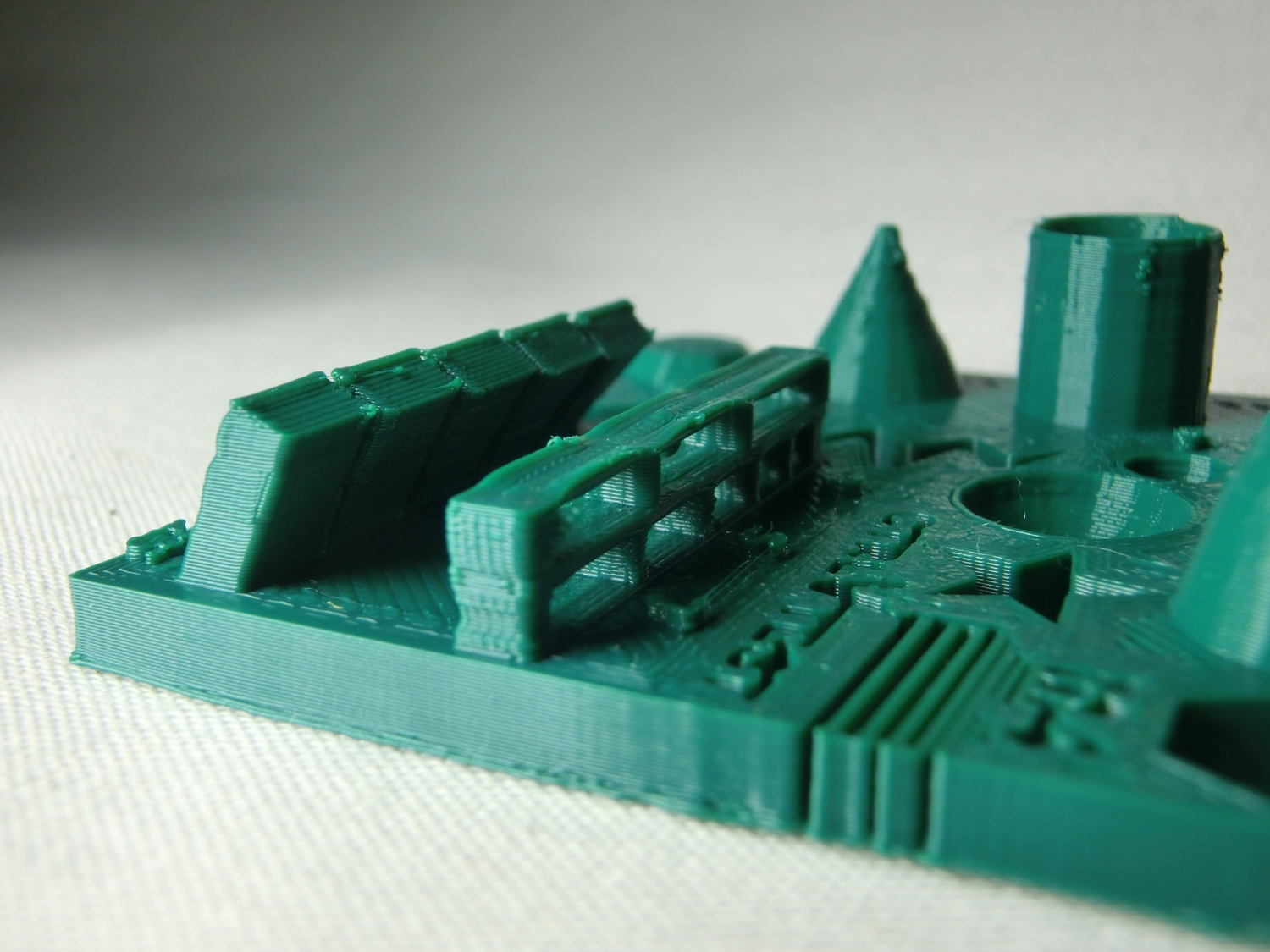

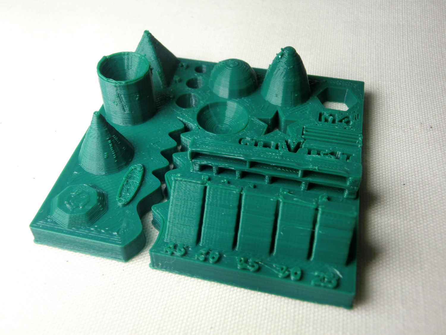

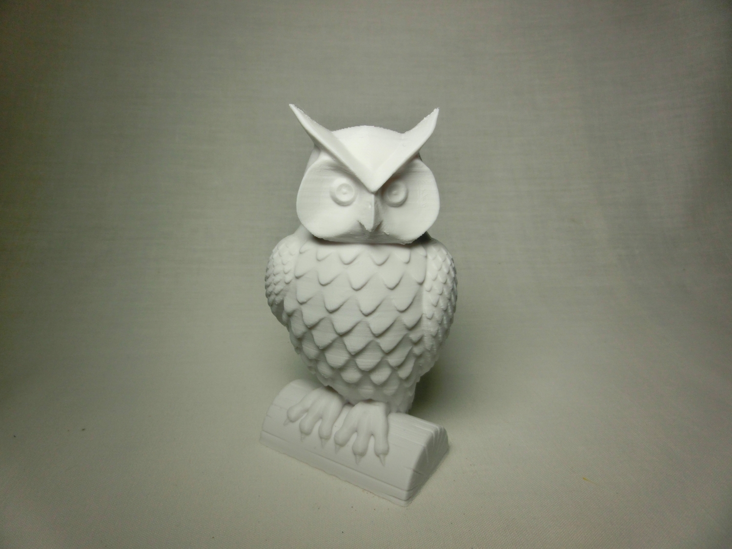

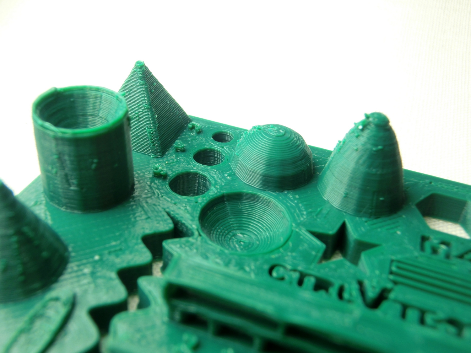

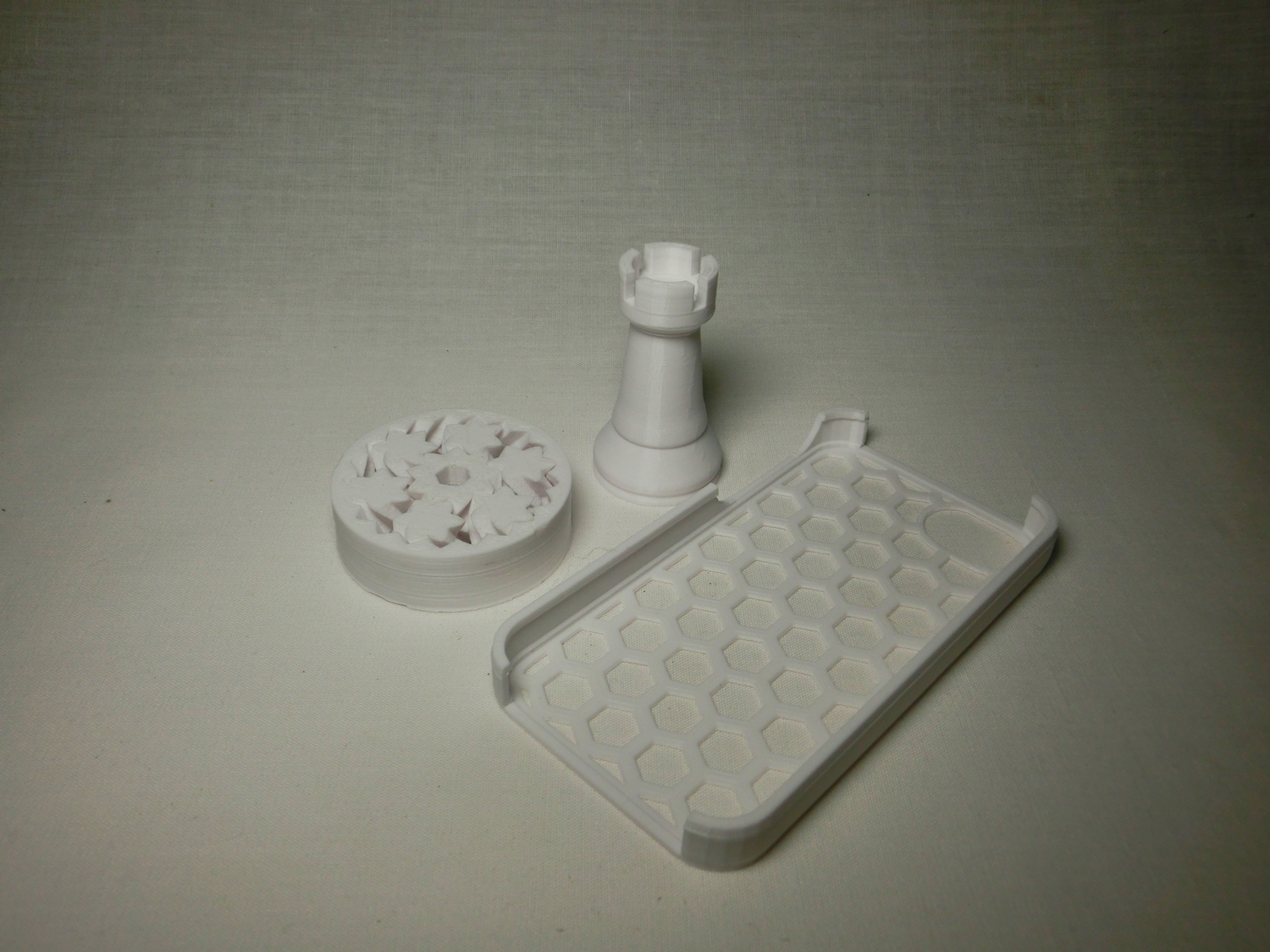

Au final, la qualité d’impression de l’IdeaBuilder est assez bonne. La ventilation de la pièce est très efficace ce qui ne fait qu’améliorer la qualité de celle-ci. De plus, l’impression est très stable ce qui confère à la machine une grande fiabilité. Des impressions de plusieurs heures ne lui posent donc aucun souci.
Quelques impressions sur la Dremel IdeaBuilder
hibou bouteille
divers precision1
precision2 precision3
