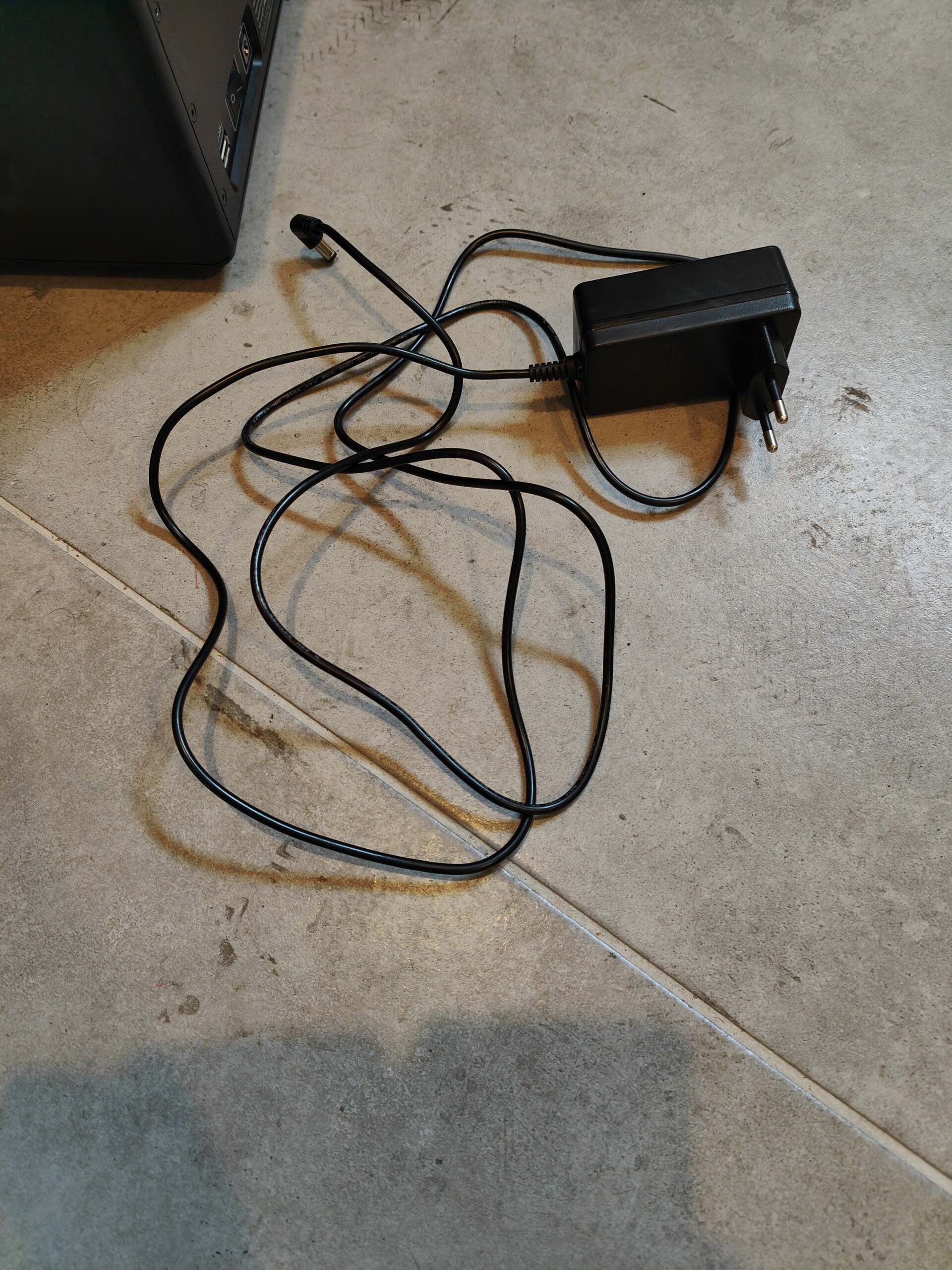

  • Un cordon d’alimentation, sans transformateur grâce à la faible consommation électrique de la machine

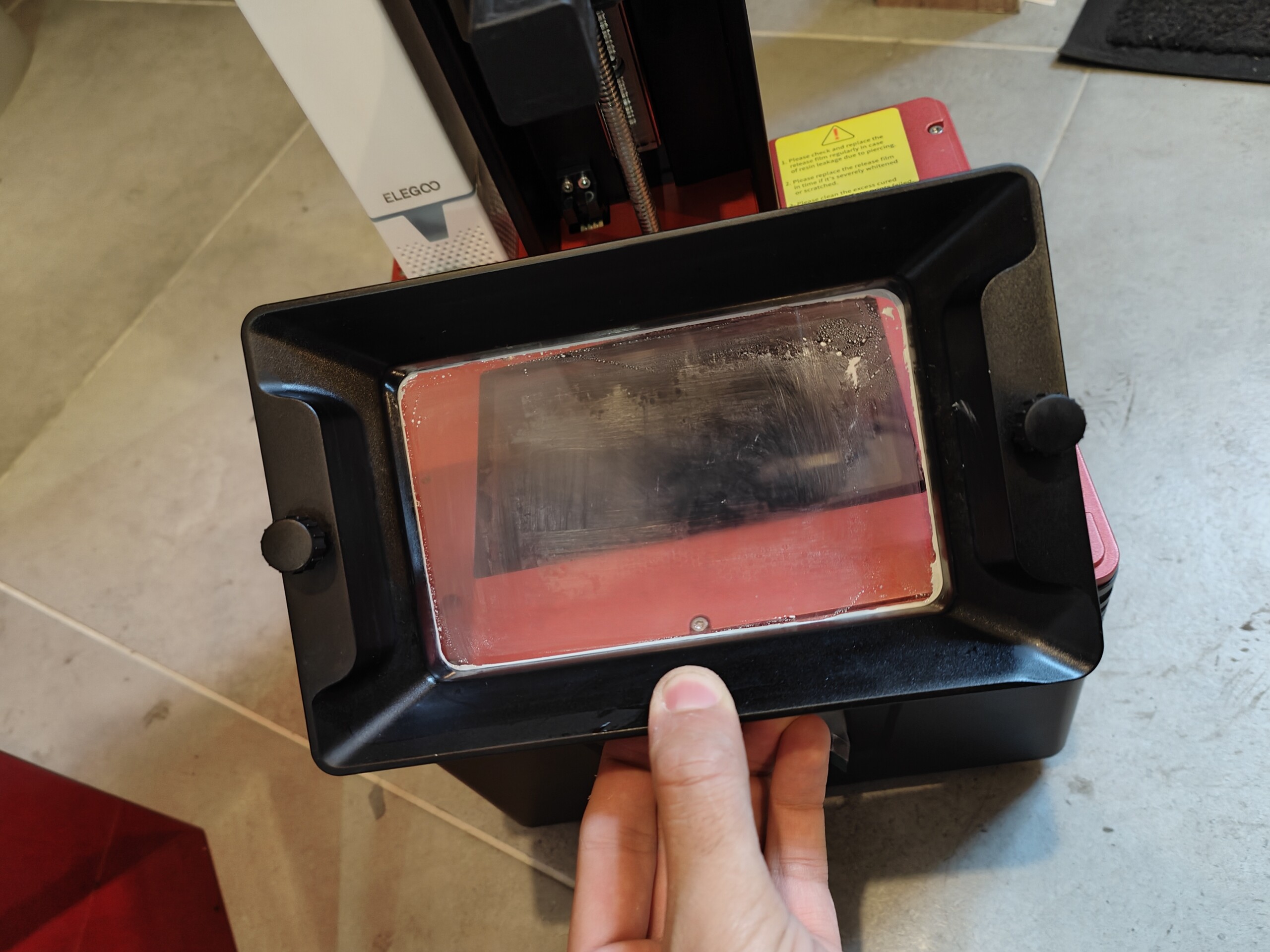

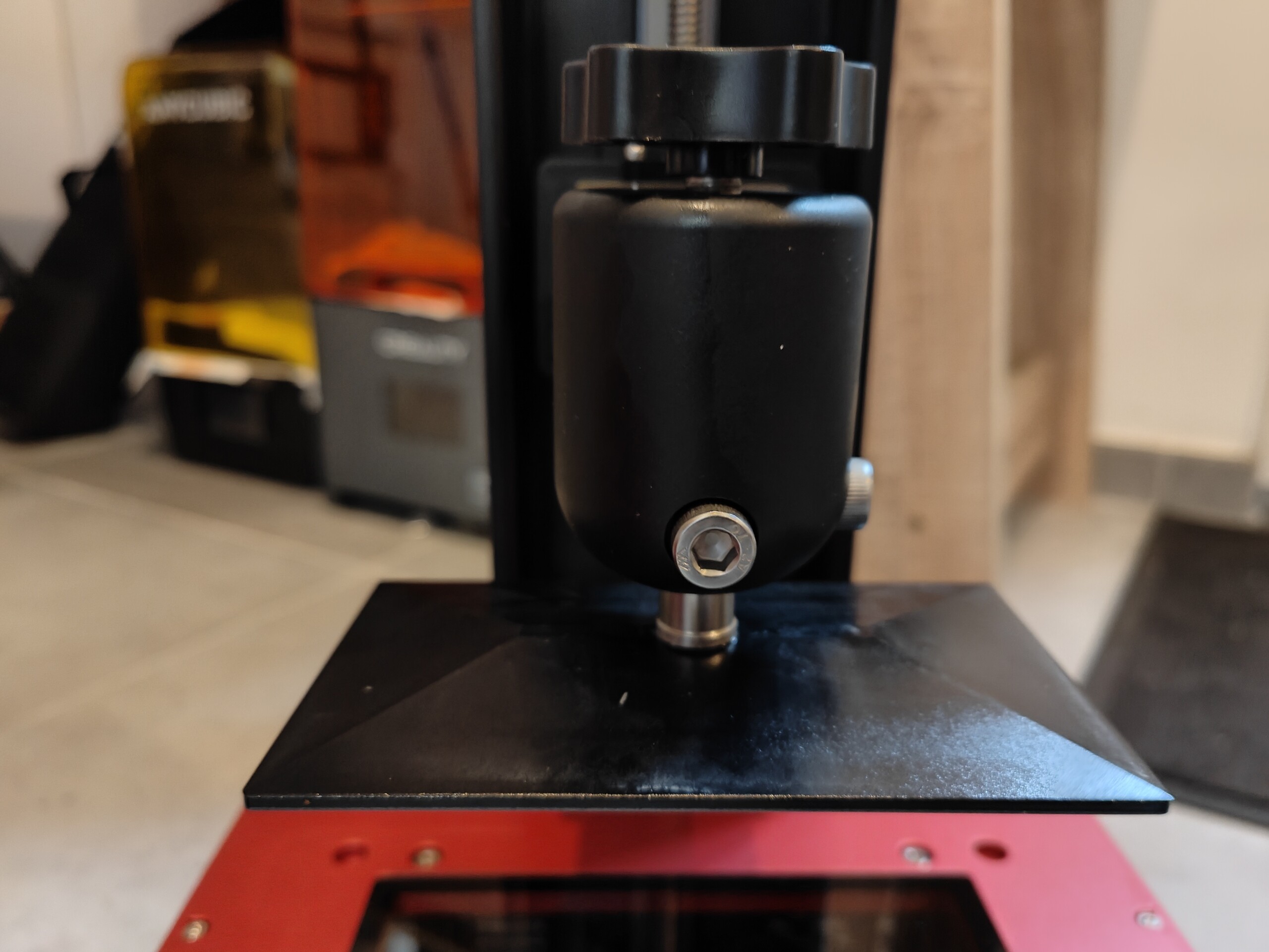

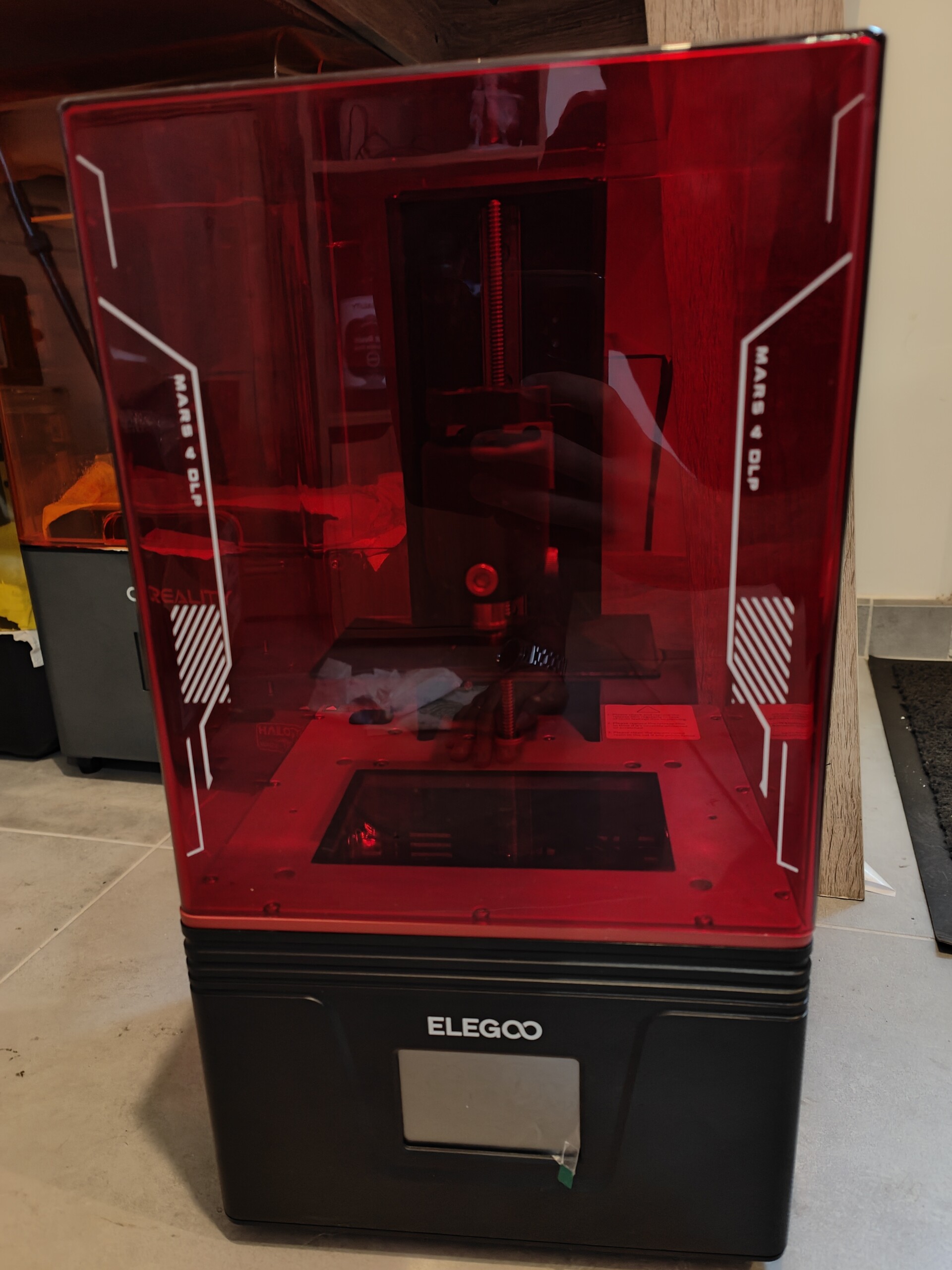

En soit, la machine est très sommaire. Le couvercle rouge affiche quelques motifs sympa, l’imprimante n’a qu’un seuil rail linéaire. Le plateau est classique avec ce que l’on retrouve habituellement chez Elegoo avec ses deux pans. Le bac est sympa avec quatre becs verseurs bien larges qui permettent aussi de gagner un peu de volume de résine, ainsi qu’une prise facilitée sur les cotés.

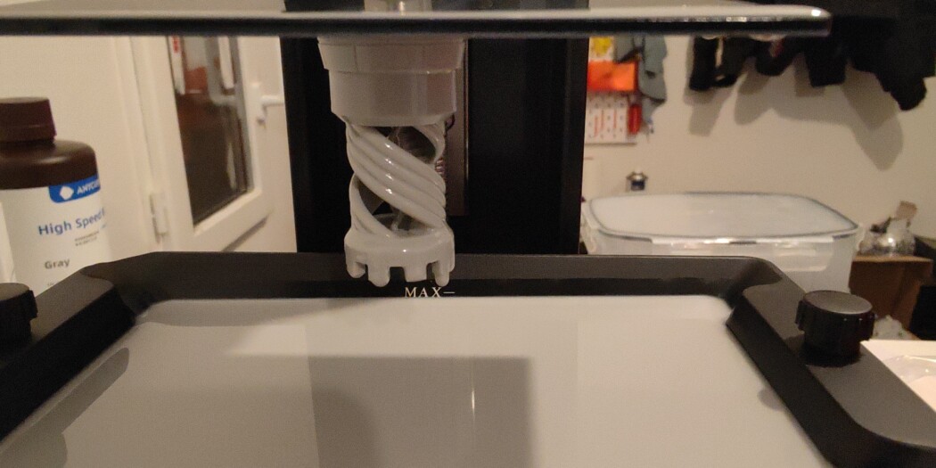

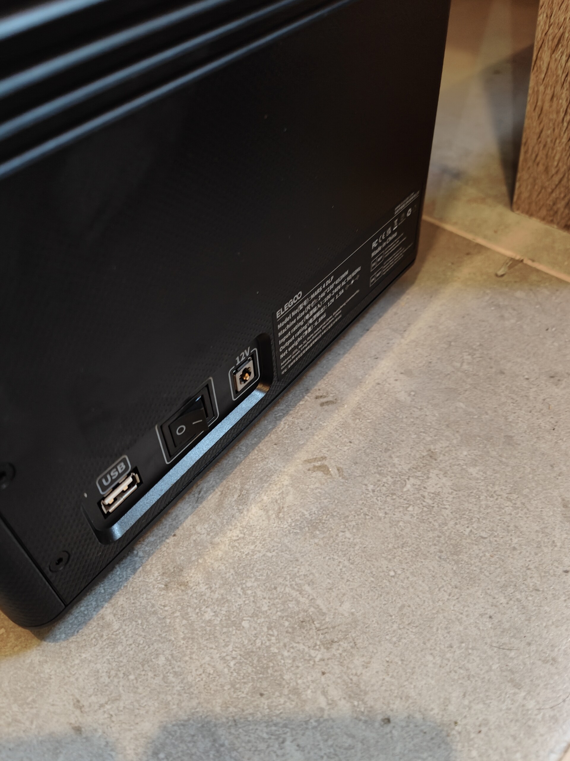

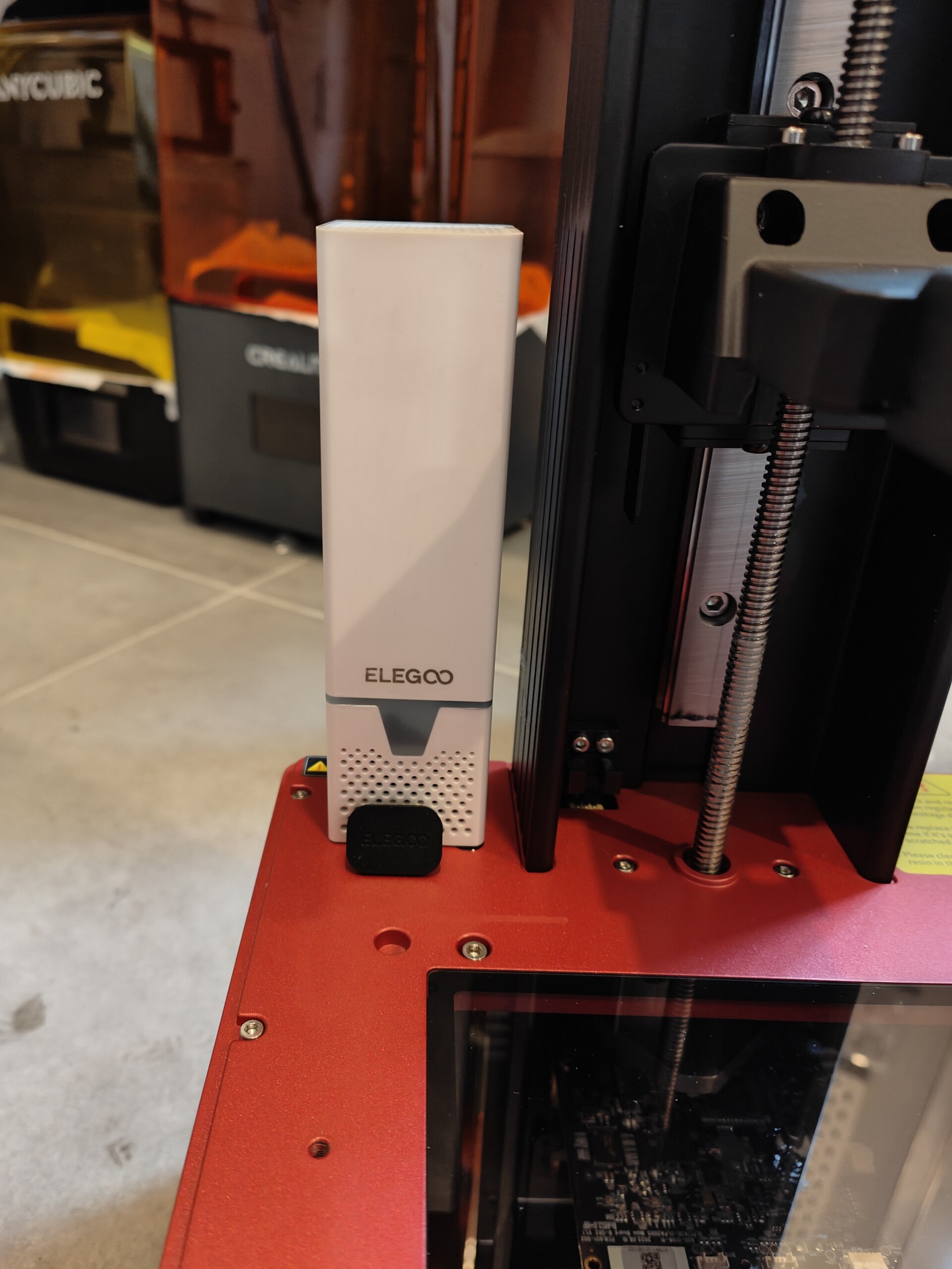

Sur le dessus, à gauche, se trouve l’emplacement pour brancher le purificateur d’air. Comme ses concurrentes DLP grand public, nous voyons à travers l’écran tous les composants de la machine. Le bouton d’alimentation, le port USB et l’emplacement pour la prise électrique sont sur le coté droit, vers l’avant de la machine.

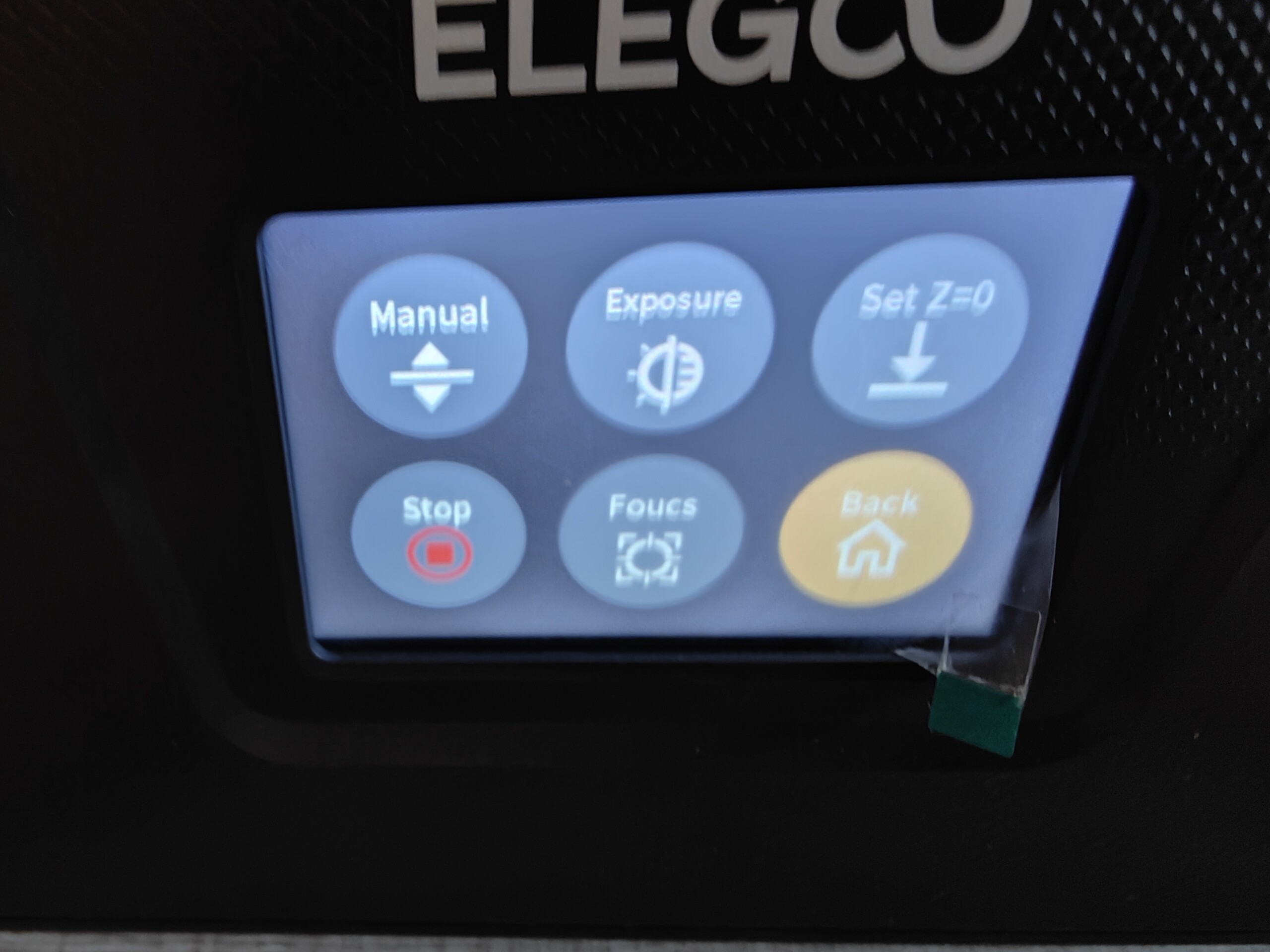

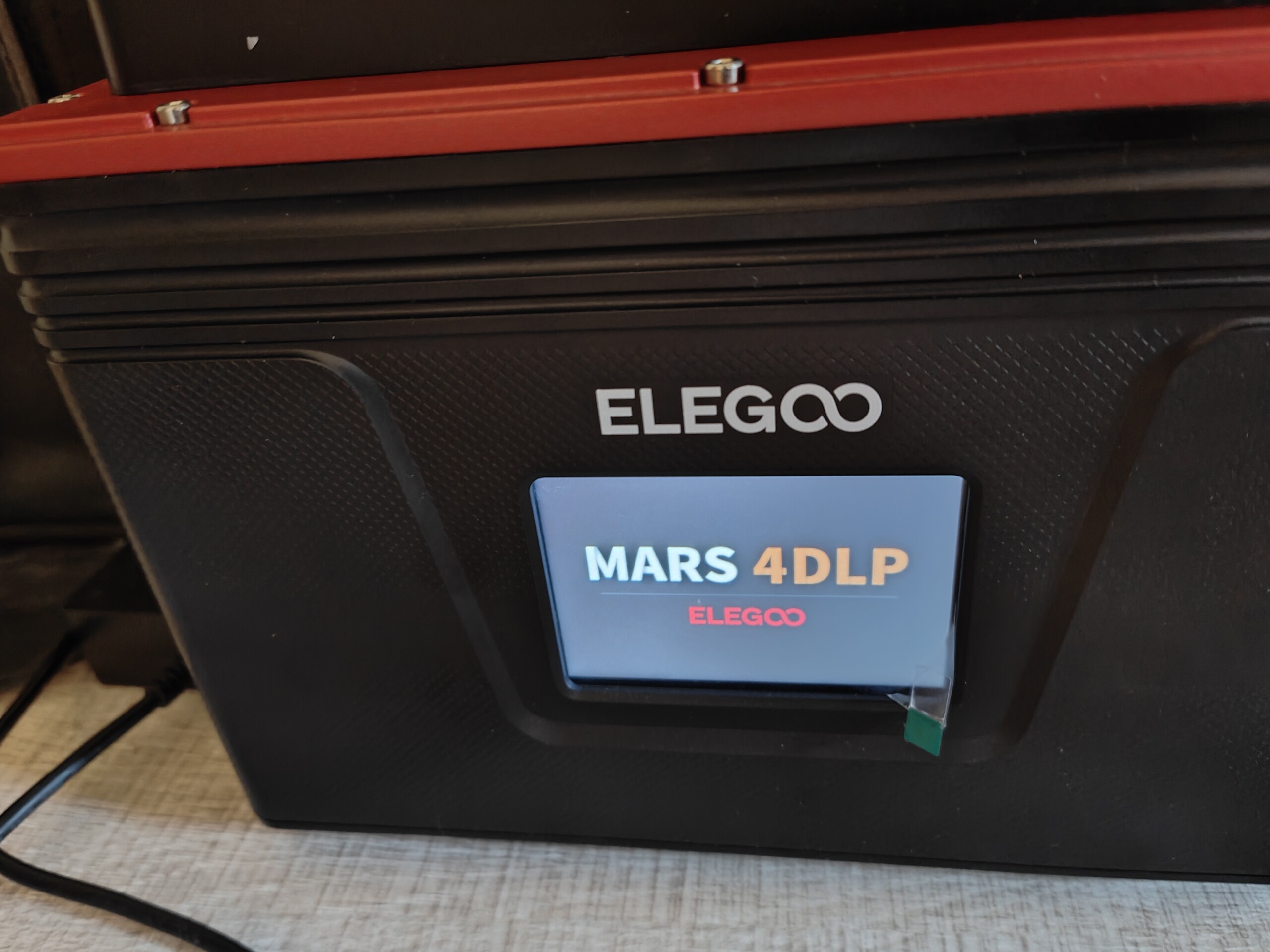

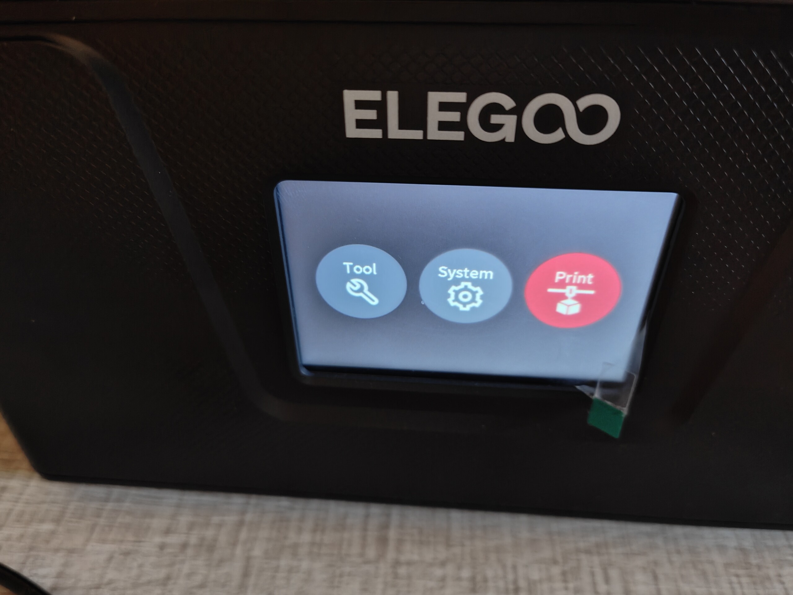

L’interface est tout ce qu’il y a de plus classique avec les fonctions standards de nettoyage, de leveling et d’exposition d’écran.

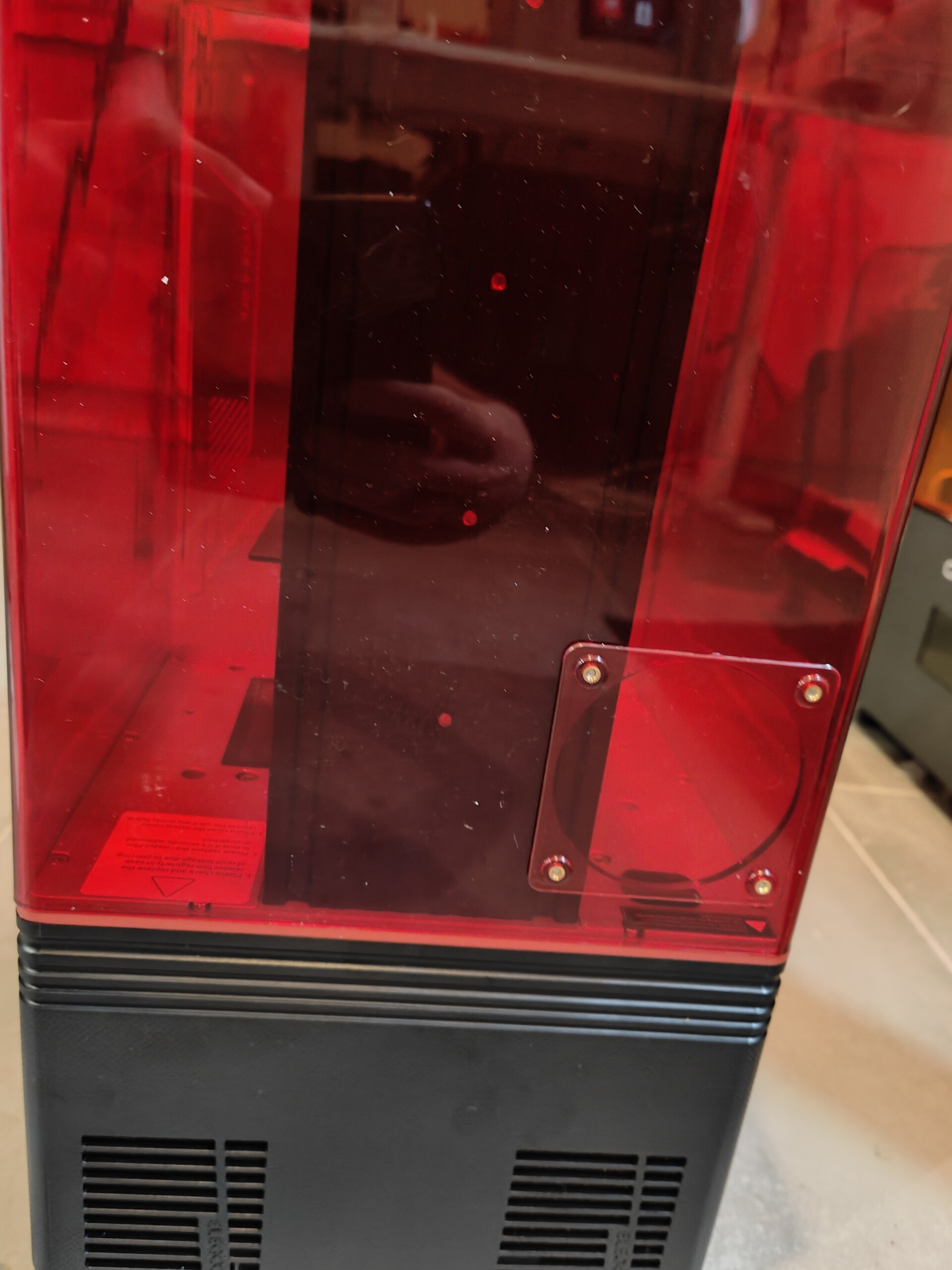

Il y a très peu de chance d’abimer un écran DLP, ce dernier étant un projecteur qui se retrouve sur un miroir qui passe par un verre trempé. En cas de fuite de résine sous le bac, il vous suffira de changer le verre. Le constructeur nous annonce aussi un algorithme d’anti aliasing dans la machine, qui n’est donc pas lié au slicer et qui devrait nous permettre d’éviter les défauts que pourraient produire cette technologie.
Nuisance sonore

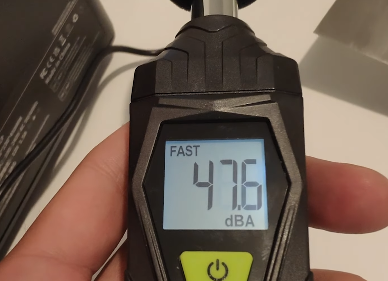

Parmi les promesses des machines DLP, le silence en est une. Effectivement, en plus de ne déceler aucun bruit mécanique outre un bip d’allumage de l’écran d’exposition, je n’entends qu’une petite résonance, sans doutée liée à un ventilateur collé trop près de la paroi. Le volume maximum enregistré est de 48 dB, ce qui est plutôt acceptable.

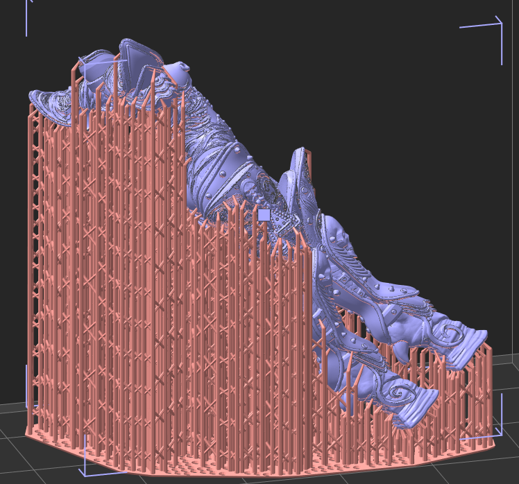

L’imprimante Elegoo Mars 4 DLP est vendue avec une licence personnelle de Voxeldance Tango qui semble être définitive. Il s’agit d’un slicer commercialisé à 144$ par année. Ce logiciel mettant en avant un système de support encore plus fin que ce qu’on trouve ailleurs, il permet donc de rendre plus facile et de meilleure qualité les impressions de miniatures et de figurines.
Il est à noter que, pour le moment, ce slicer Voxel Dance est traduit en plusieurs langues, dont l’allemand et l’espagnol mais pas le français. Pour vous en donner un court avis, le système de support automatique, dans le cadre d’impression des miniatures, est parfait. Je n’ai jamais eu à en ajouter un seul. A l’inverse, peut-être qu’on prend le risque d’en avoir trop et de perdre en qualité.
Toutefois, cette génération de supports est lente. Plus de deux minutes à attendre devant mon écran (contre 15 secondes sur Chitubox Pro). L’import du fichier STL ou l’évidage est lent également. De plus, l’ergonomie est discutable et le déplacement de la figurine se fait par une croix avec trois directions, pas en bougeant simplement l’objet. Bref, un bon potentiel mais quelques détails qui font que ce logiciel ne remplacera pas mon habituel Chitubox.

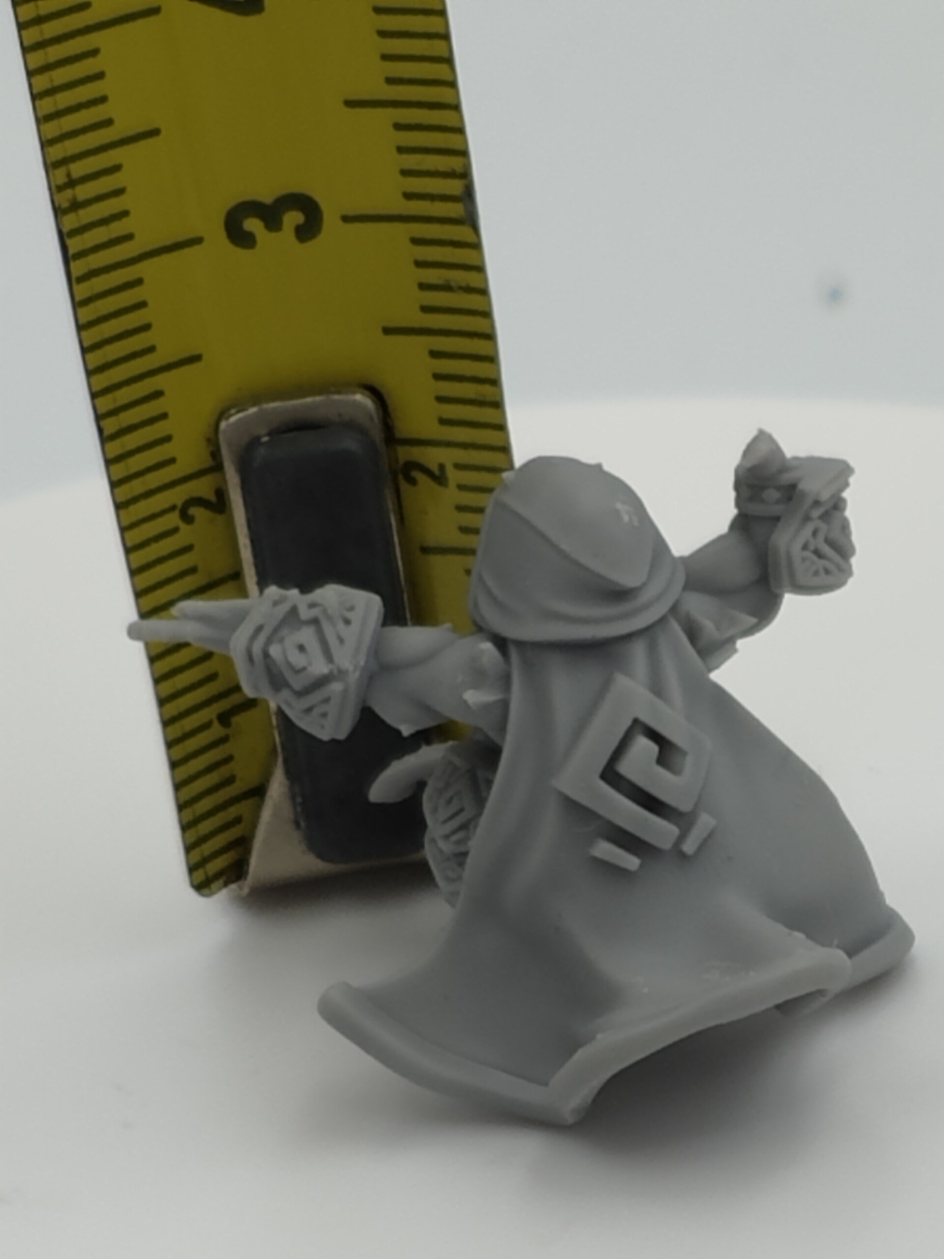

C’est sans doute ce qui vous intéresse le plus dans la lecture de ce test. Les promesses du DLP et le prix de cette machine de petite taille justifient-ils vraiment une bonne qualité d’impression ? Et bien oui. J’ai sorti, avec la même résine et avec le même Bench habituel que ma Phrozen Mighty 8K à plusieurs échelles (100%, 50%, 20%, 5% et 2%) après des tests d’expositions adaptés.
Je m’attendais à ce que le DLP soit meilleur à 50%, quand j’ai testé la Anycubic Photon Ultra (une DLP 720p), les fichiers étaient supérieurs à du 4K / 35 µm à partir d’une échelle réduite de 60% mais rien ne permettait de la placer devant le 28 µm de la Phrozen Mighty 8K.

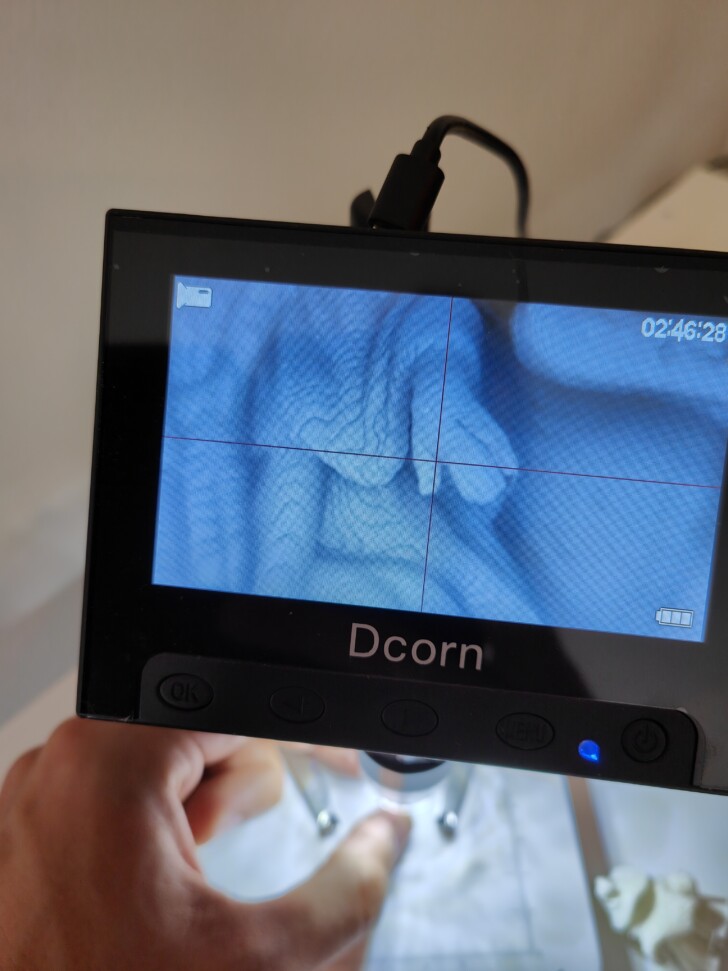

Toutefois, à échelle normale, j’ai été forcé de constater que cette Elegoo Mars 4 DLP était supérieure à du 28 µm. En effet, bien que ce soit difficile à montrer avec mes compétences en photographie, les détails globaux, tels que ceux sur le manteau ou sous le chapeau, sont légèrement au-dessus niveau qualité. Les éléments sur les doigts, comme la bague, ou les ongles, sont aussi plus visibles. Cependant, avec une analyse du microscope, à 5% de la taille du fichier, la Phrozen LCD 8K est devant la DLP, chose qui ne devrait pas être le cas. Il y a de grandes chances pour que ce soit lié à l’anti-aliasing intégré par Elegoo, rendant malheureusement un flou obligatoire mais nous parlons d’une vision au microscope et pas à l’oeil nu.

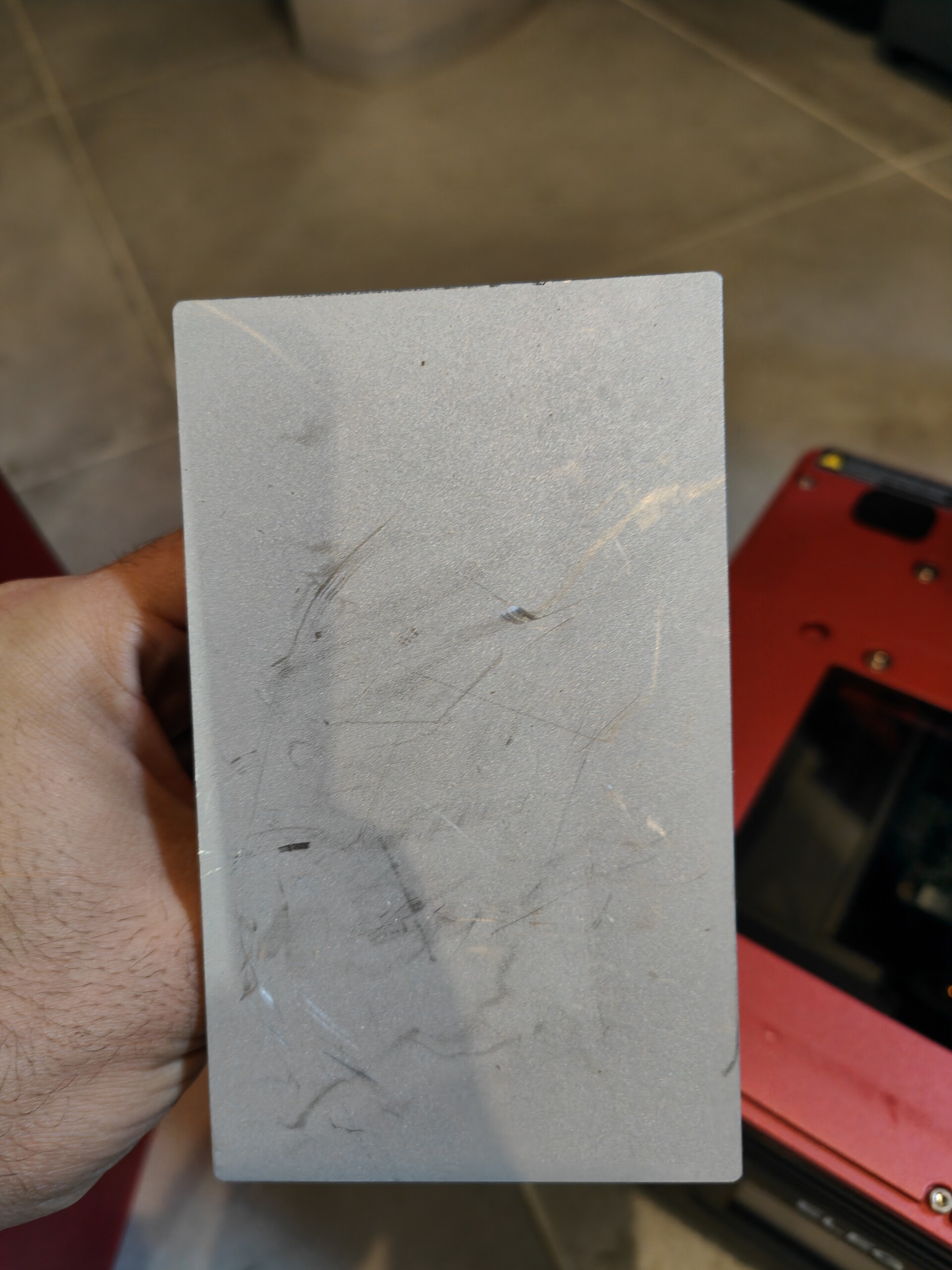

Le print de test Elegoo est une tour d’échec avec une base collée au plateau. Cette pièce s’est simplement cassée lors de son retrait… Du coup, ne m’en voulez pas de ne pas commenter cette impression ou de ne pas vouloir la reproduire.

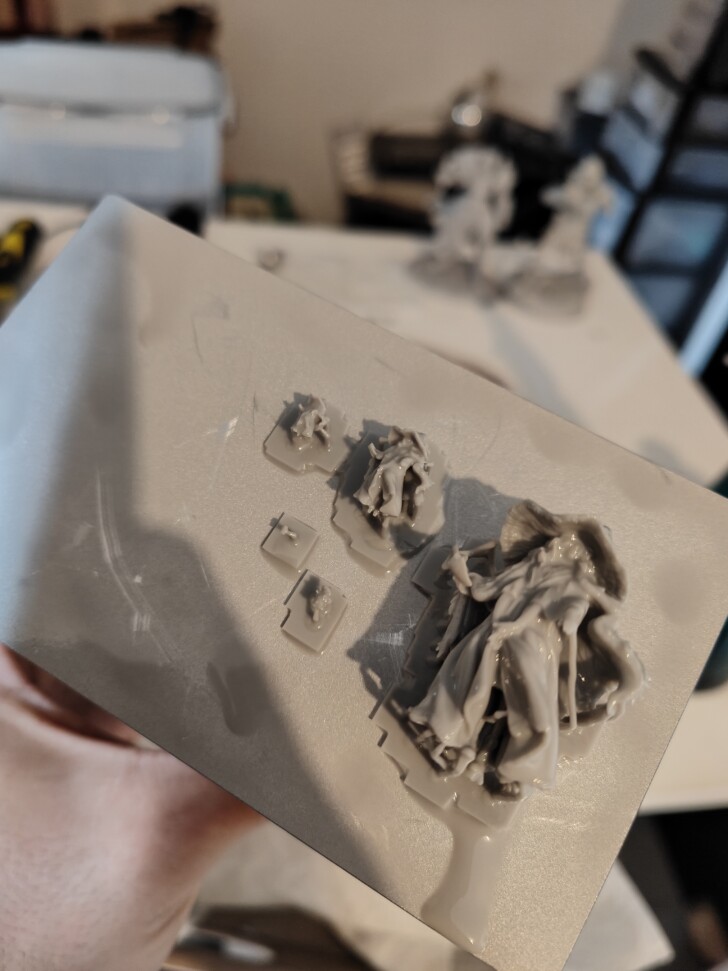

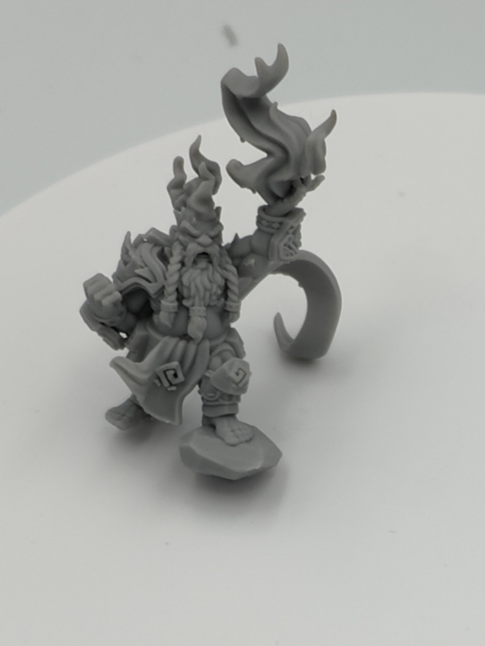

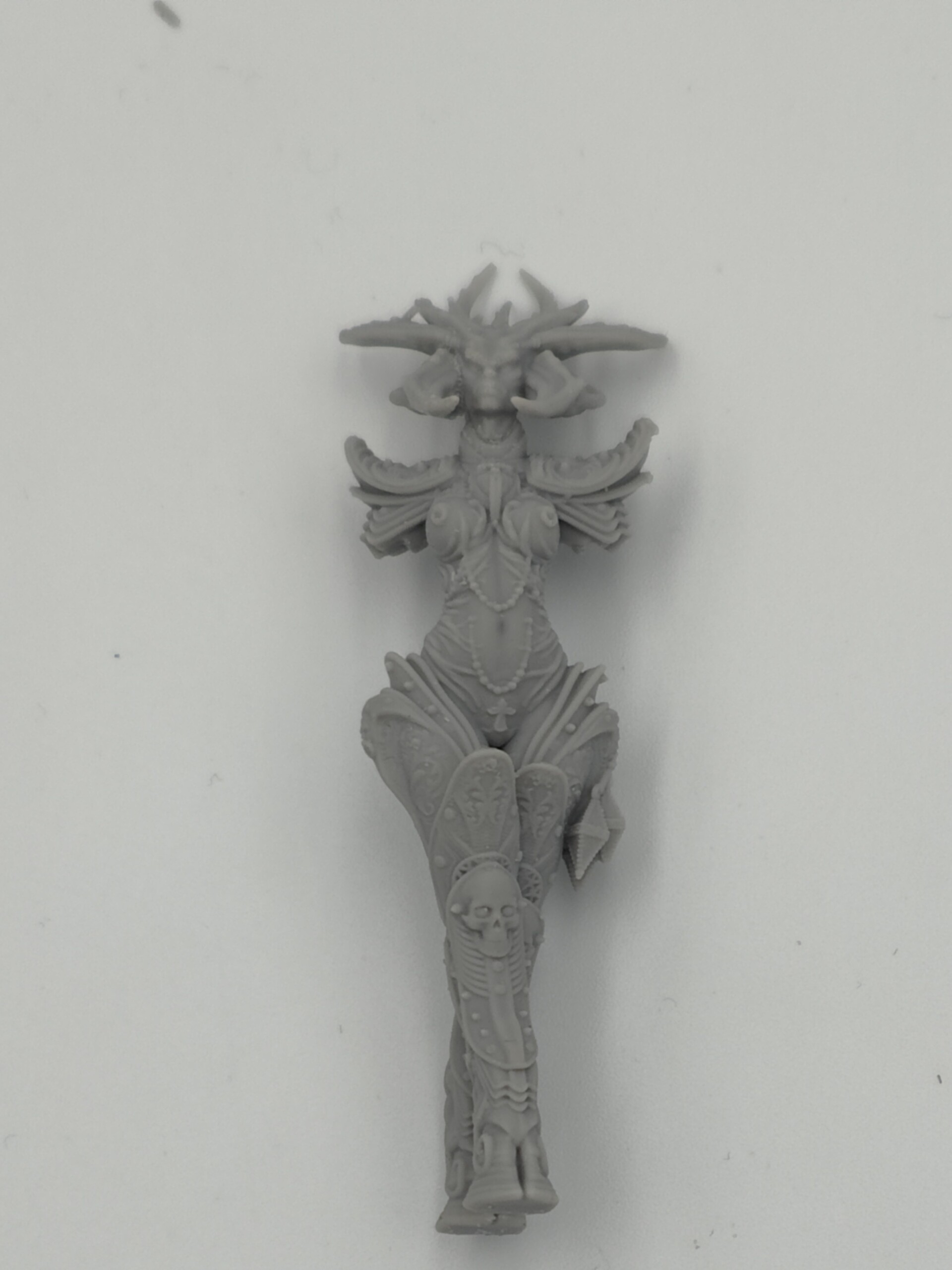

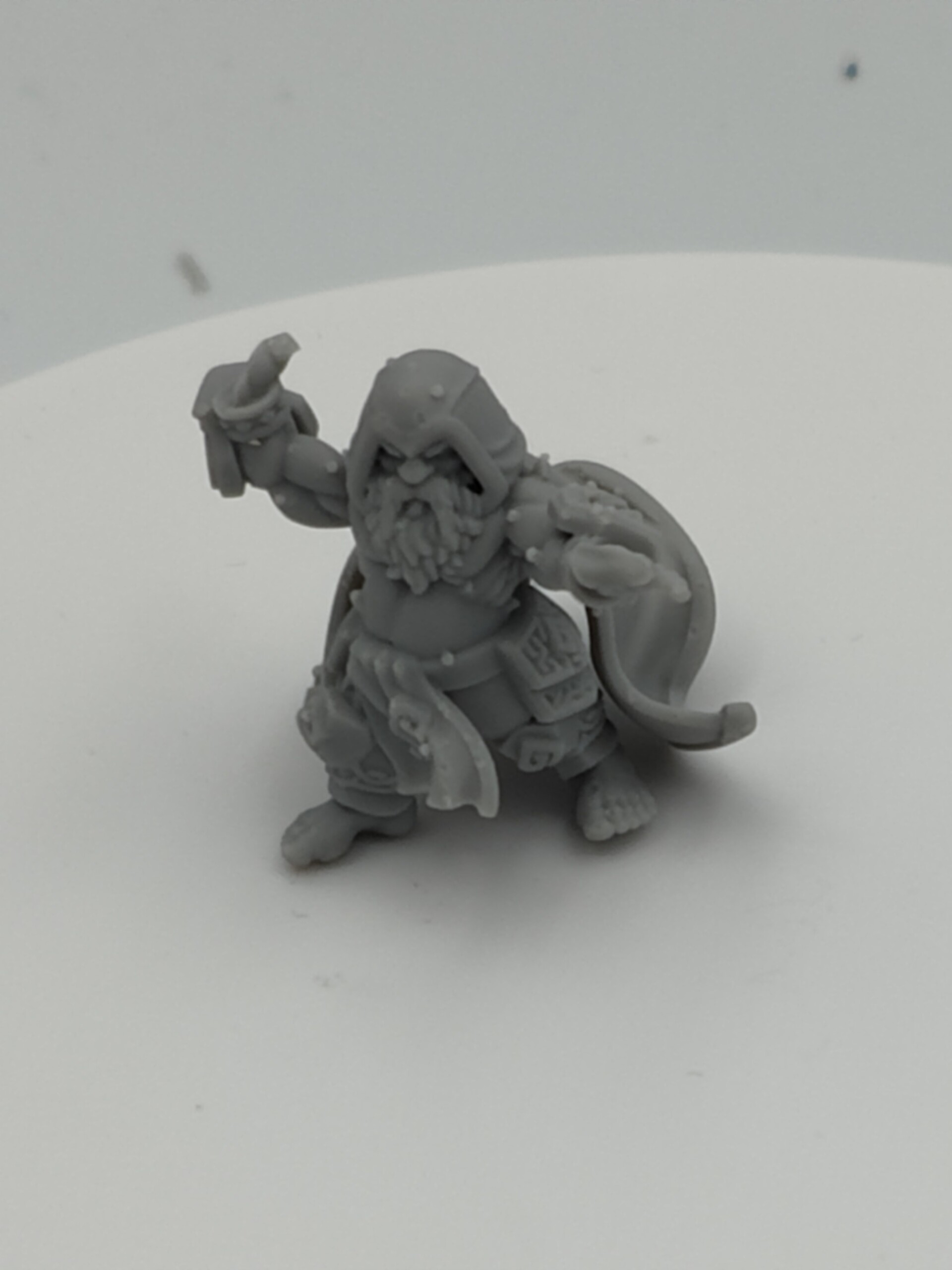

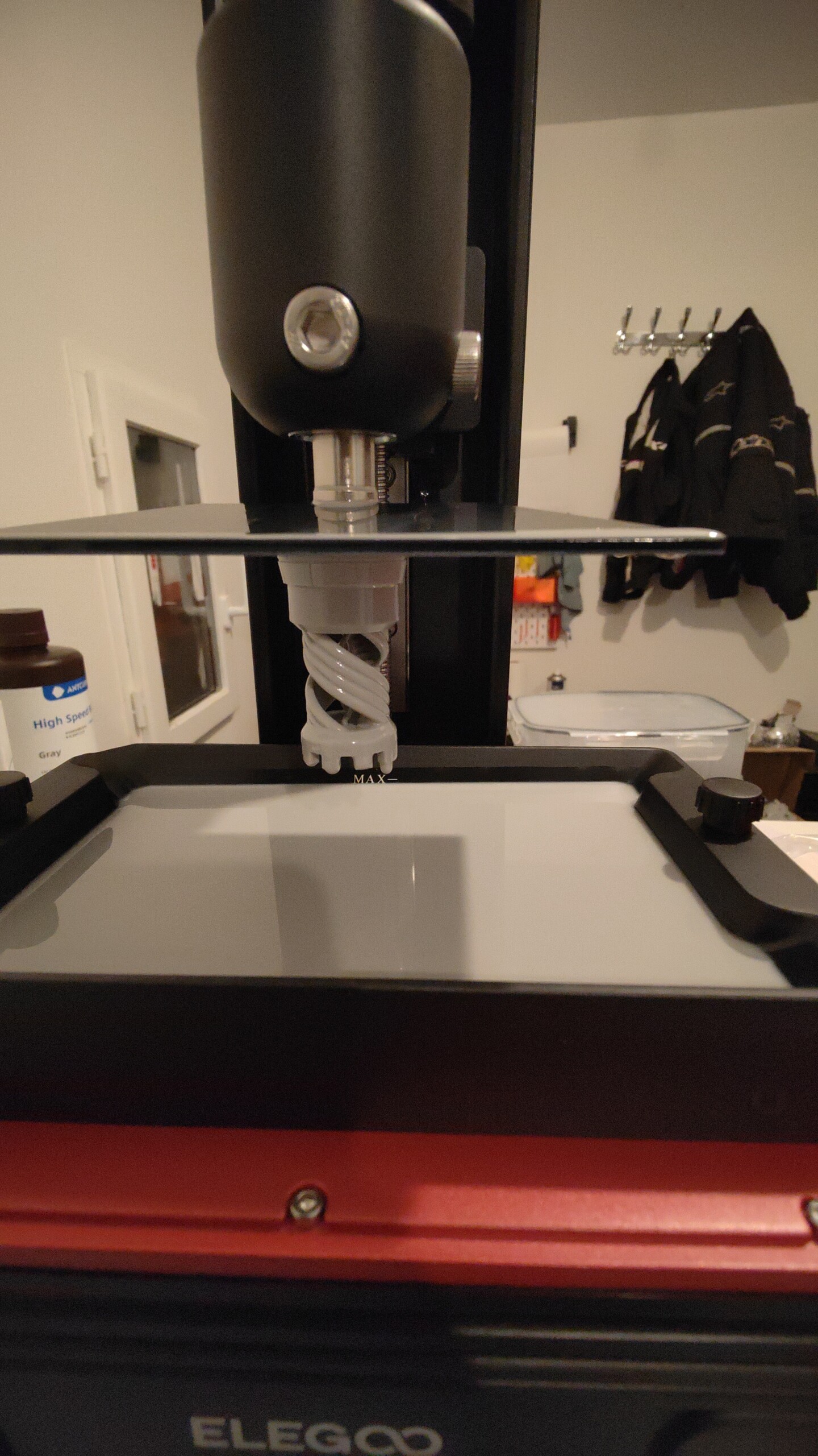

Afin de tester les capacités de détails d’une machine DLP pour faire des miniatures, j’ai donc réalisé deux mages feu. A cette taille, le fichier est très net et très bien détaillé.

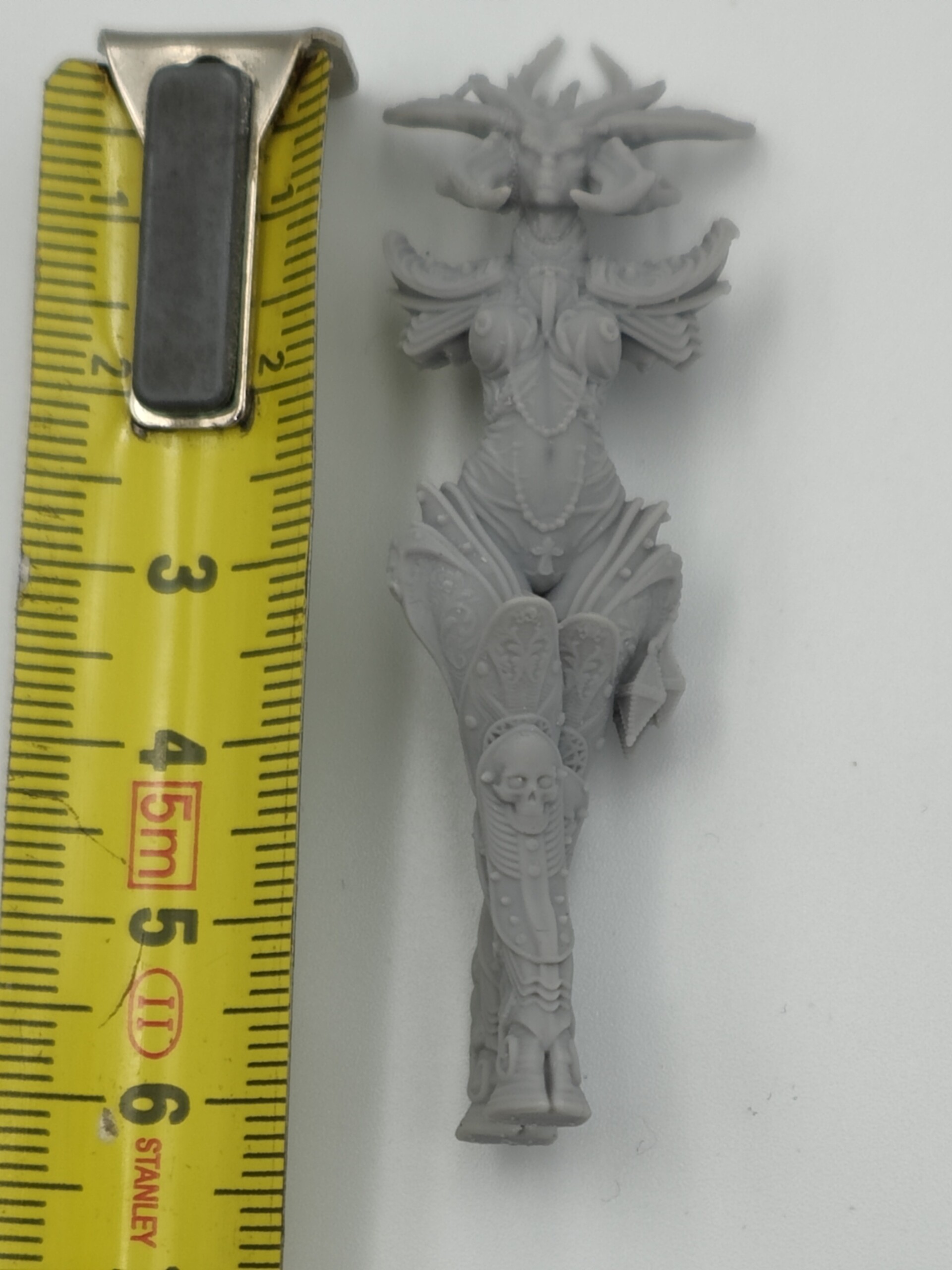

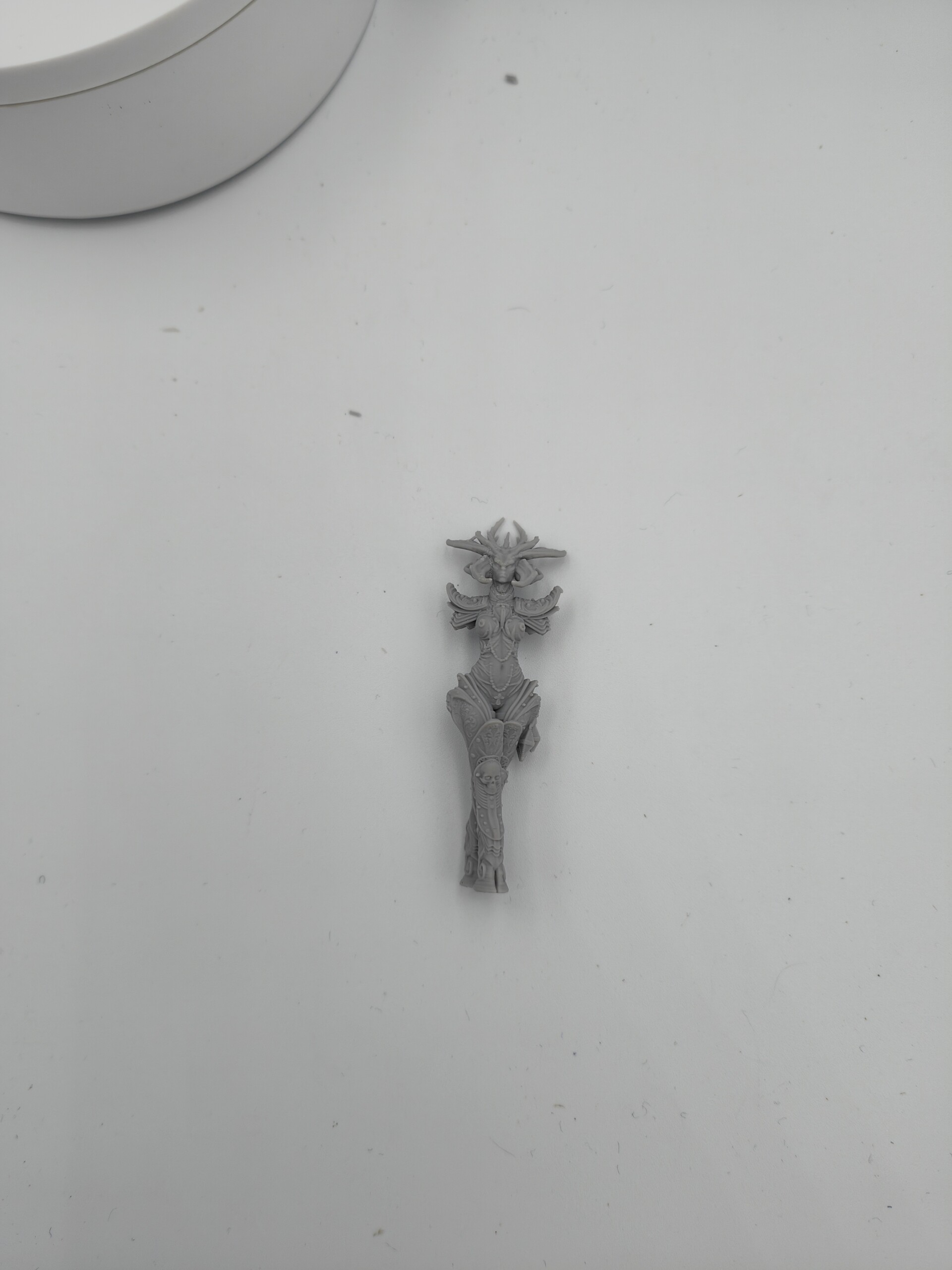

Par la suite, j’ai testé le fichier du Démon de l’ectasy de Alexei Konev, qui est plus petit que mon doigt. Les détails de cette figurine sont incroyables mais malheureusement pour moi, coller de si petits éléments n’est pas chose aisée.

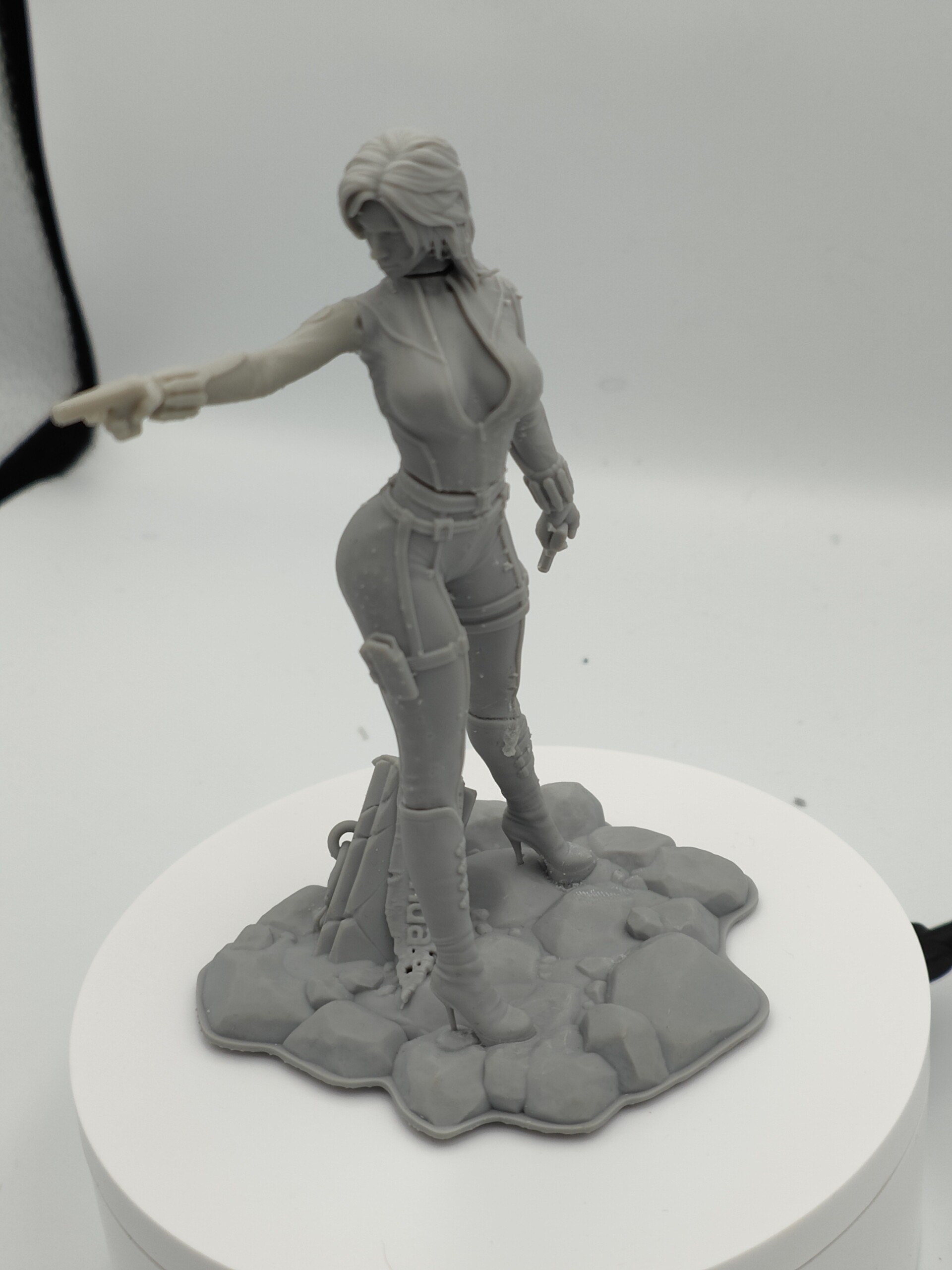

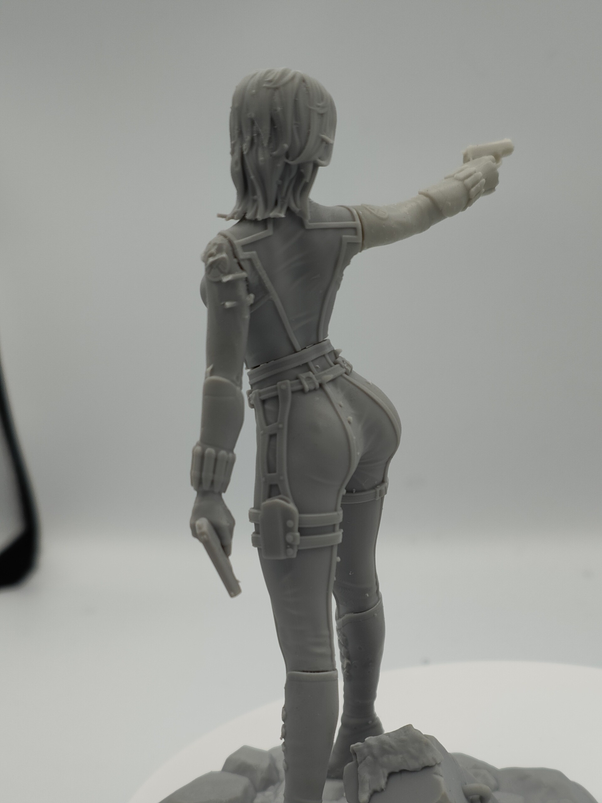

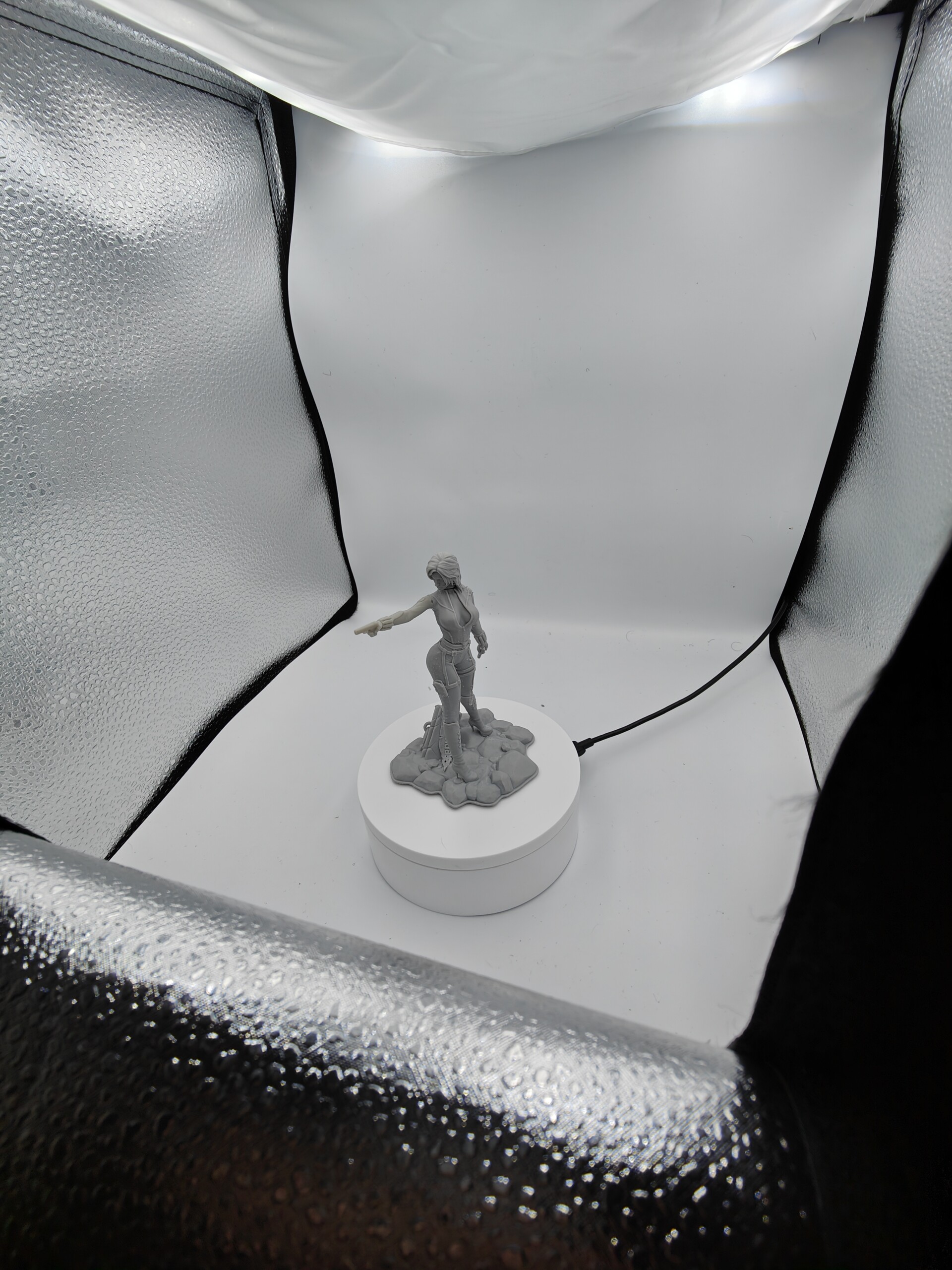

Ensuite, j’ai enchainé par un print de Black Window avec de la résine standard.
