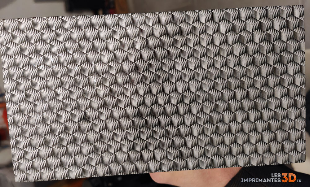

J’en profite pour en parler de ce plateau, la marque précise qu’il est gravé au laser pour une meilleure adhérence. Ce qui est certain, c’est qu’il est super beau ! Le leveling se fait par quatre axes à serrer et le plateau comme font beaucoup de constructeurs, un truc où la résine va dans les quatre vis du dessous.

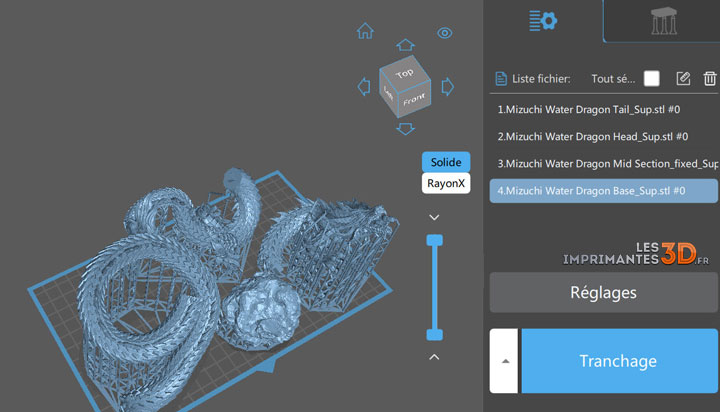

Le constructeur vend deux slicers, Phrozen Dental Synergy Slicer (DS Slicer) et Phrozen 3D mais les prix sont dissuasifs. J’ai donc utilisé Chitubox en version gratuite, logiciel réputé en SLA.
Chitubox slicer

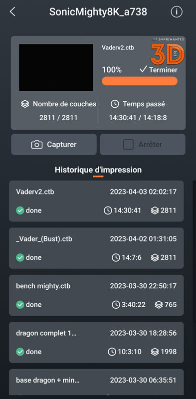

Côté mobile, il existe l’application smartphone Phrozen Go mais elle ne permet pas de visualiser autre chose que le nom du fichier tranché et d’avoir un suivi (sans vidéo live, voir plus bas) de l’impression en cours. Cette app mobile peut cependant centraliser plusieurs imprimantes 3D Phrozen sur la même interface et les notifications sont utiles pour être prévenu à la fin d’un print ou en cas d’échec.

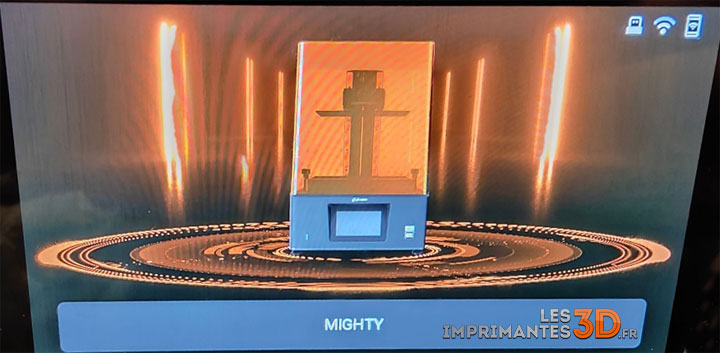

Durant l’impression, un écran de veille s’affiche sur l’écran de contrôle. On peut en régler le délai dans les paramètres de la machine, valeur de 180 secondes par défaut.
Phrozen Sonic Mighty 8K ecran

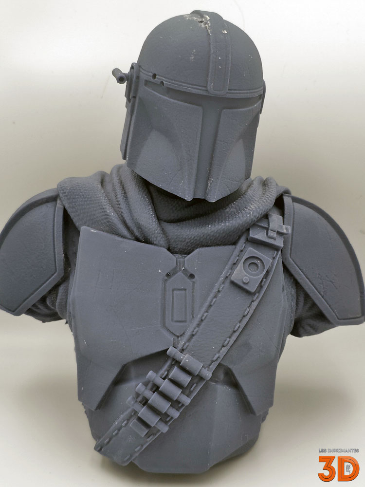

Note étrange pour ma part : quand le plateau remonte, les quelques gouttes qui tombent éclaboussent partout. Je ne sais pas si c’est la densité de la résine Siraya Tech vu que c’est ma première utilisation de cette dernière ou si la machine est responsable, mais du coup il y a eu du nettoyage à faire sur le couvercle orange et autour du bac à résine. Par la suite, je suis toujours resté bien en dessous du niveau max indiqué et ce désagrément n’est plus arrivé.
mandalorian print Phrozen Sonic Mighty 8K
Durant une impression, on peut suivre sa progression en % et le nombre de couches sur l’écran de contrôle. C’est d’autant plus intéressant d’avoir ces informations pour une supervision à distance, pourquoi pas en complément d’une vue fournie par une caméra branchée sur port USB.

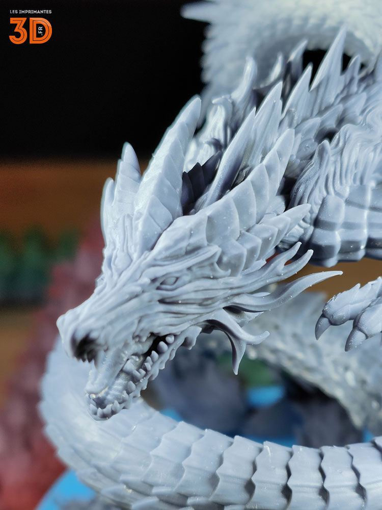

D’autres impressions résine
Ces photos ont été réalisées après post traitement dans la solution Phrozen Wash & Cure (test à venir).
