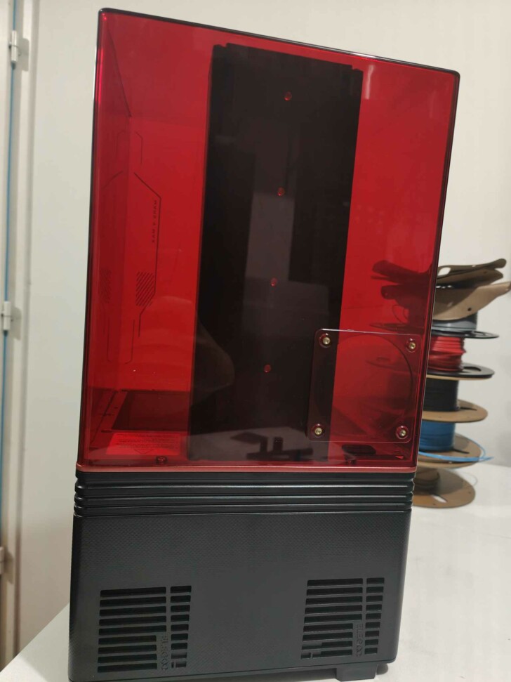

Cette imprimante semble clairement avoir repris des pièces de l’ancienne Saturn S pour garder la même dimension de plateau et de l’écran. Nous gagnons par contre une hauteur de 150 mm et une résolution XY de 35 µm par rapport à la planète aux anneaux.
Pas de WiFi et donc pas d’utilisation à distance de la Mars 4 Max qui se contente de lire les fichiers déposés sur une clé USB.

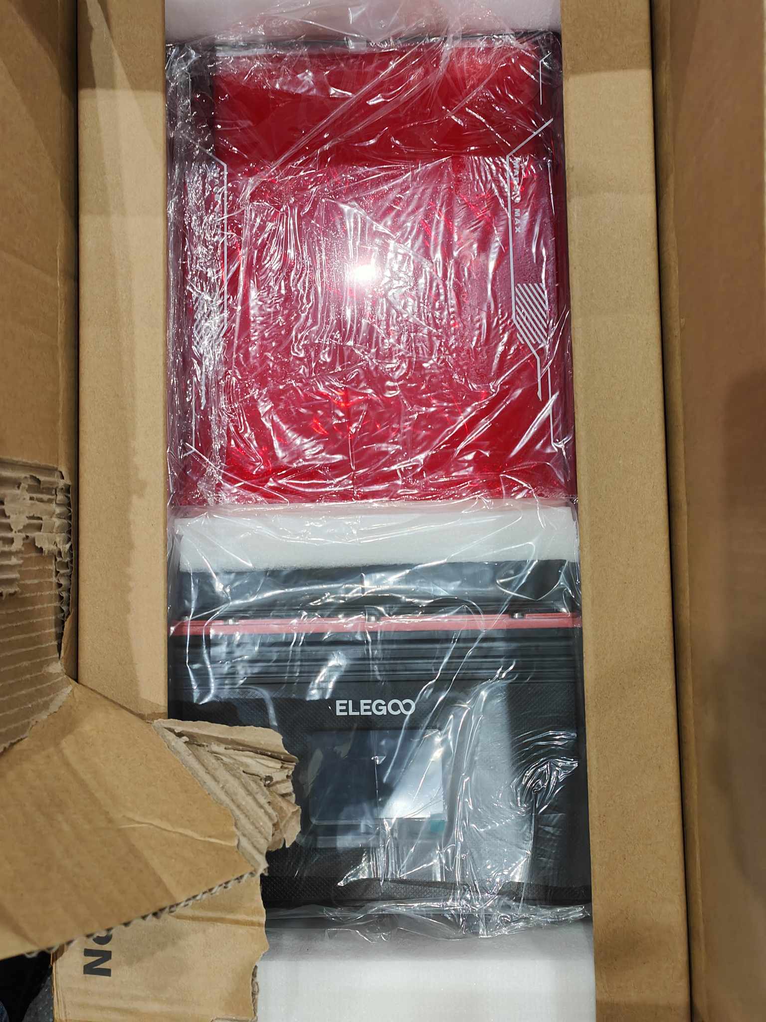

Déballage (unboxing)
Comme toutes les imprimantes à résine du constructeur Elegoo et de ses concurrents, il n’y a qu’à sortir cette Elegoo Mars 4 Max du carton, enlever les scotchs et diverses protections, la brancher et la démarrer.
En accessoires, Elegoo fournit :
- Une spatule en plastique
- Une spatule en acier
- Une câble d’alimentation
- Des clés Allen et des vis de rechanges
- Des filtres à résine
- Des gants
- Des masques
- Une clé USB
- Une feuille de leveling
- Une notice
- Un mini purificateur d’air à brancher en USB

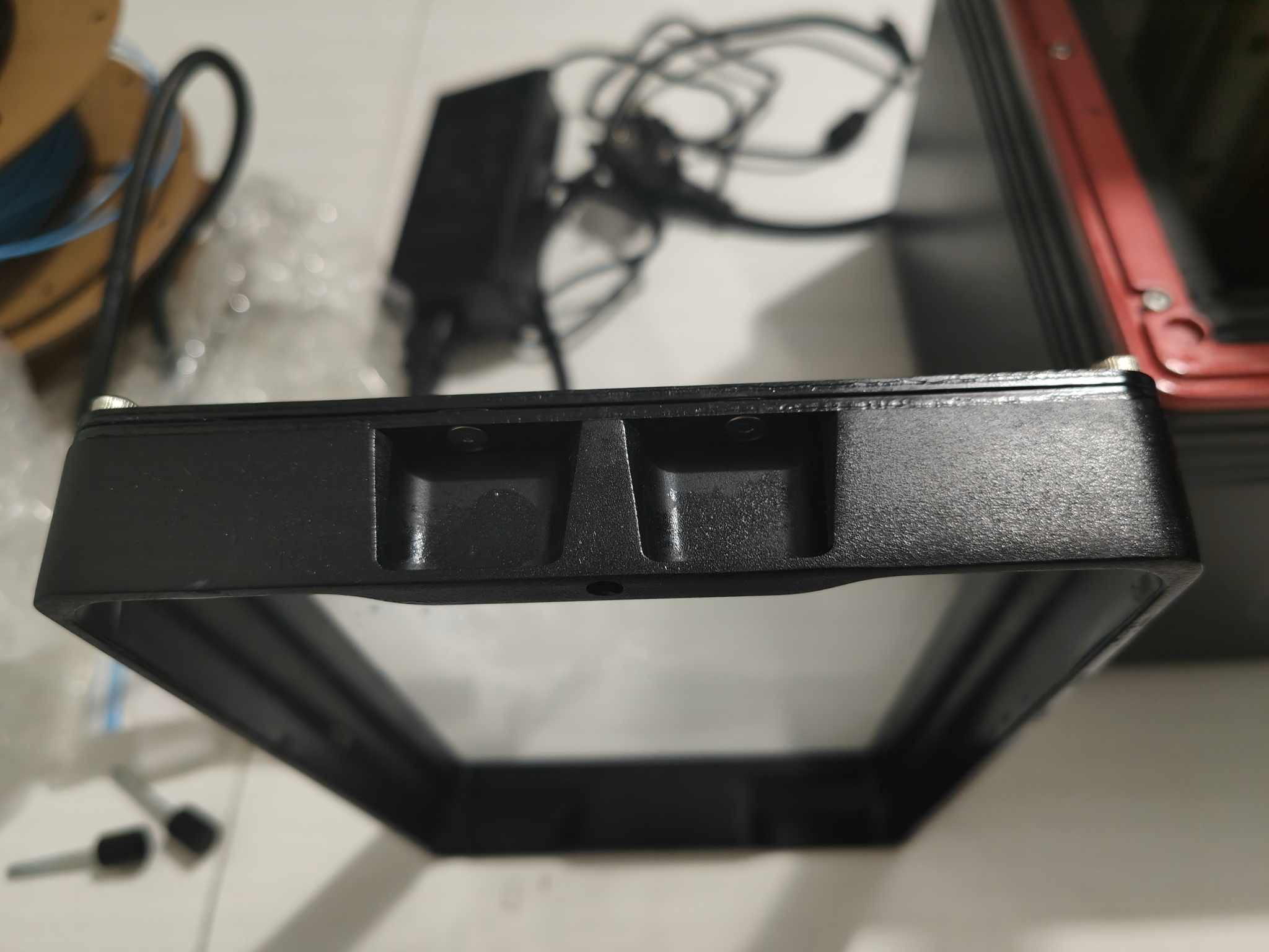

Le bac

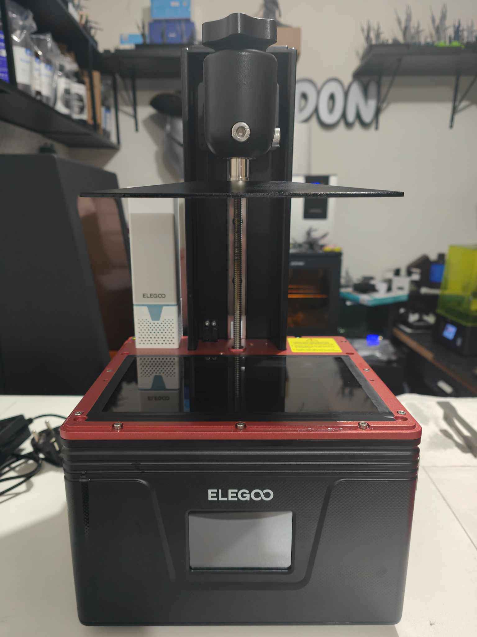

Cette machine reprend les standards habituels des imprimantes 3D SLA Elegoo d’entrée de gamme. Nous avons un bac classique sans bec verseur avec deux petites vis de fixations. Comme d’habitude chez Elegoo, le bac ne brille pas pour son confort. Nous pouvons néanmoins déposer plus de 600 ml de résine dedans.
![photo elegoo mars max bac resine](https://www.lesimprimantes3d.fr/wp-content/uploads/2024/04/m4m-bac-1-1-728x971.jpg)
![test elegoo mars max bac resine](https://www.lesimprimantes3d.fr/wp-content/uploads/2024/04/m4m-bac2-1-728x546.jpg)
![test elegoo mars max bac resine](https://www.lesimprimantes3d.fr/wp-content/uploads/2024/04/m4m-bac3-1-728x971.jpg)
Le plateau

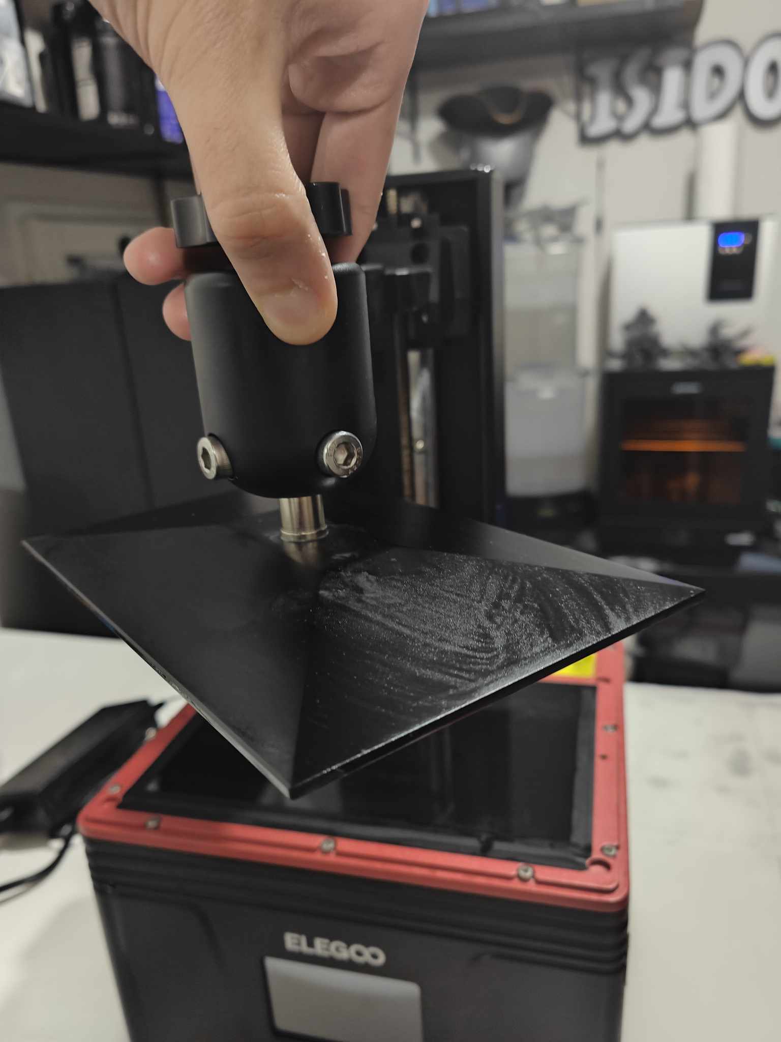

Le plateau est quant à lui équilibré par deux vis, contre quatre pour la majorité des modèles concurrents comme la Phrozen Mighty 8K ou la Creality Halot Mage Pro. Si ce système avait déjà été utilisé sur des machines comme la Elegoo Mars 3 Pro ou la Elegoo Mars 4 DLP, ces vis sont bien plus grosses que sur ces modèles-là.
Il s’agit sans doute d’un moyen de fiabiliser le leveling. En effet, si ces plateaux sont plus faciles à régler pour un débutant, ils ont aussi la réputation de bouger plus fréquemment, ce qui a sans doute incité la marque à changer de fixation sur les modèles comme la Elegoo Mars 4 Ultra ou la Saturn 3 Ultra. Il est à noter que le plateau est gravé sur la Mars 4 Max, permettant une meilleure accroche des pièces.

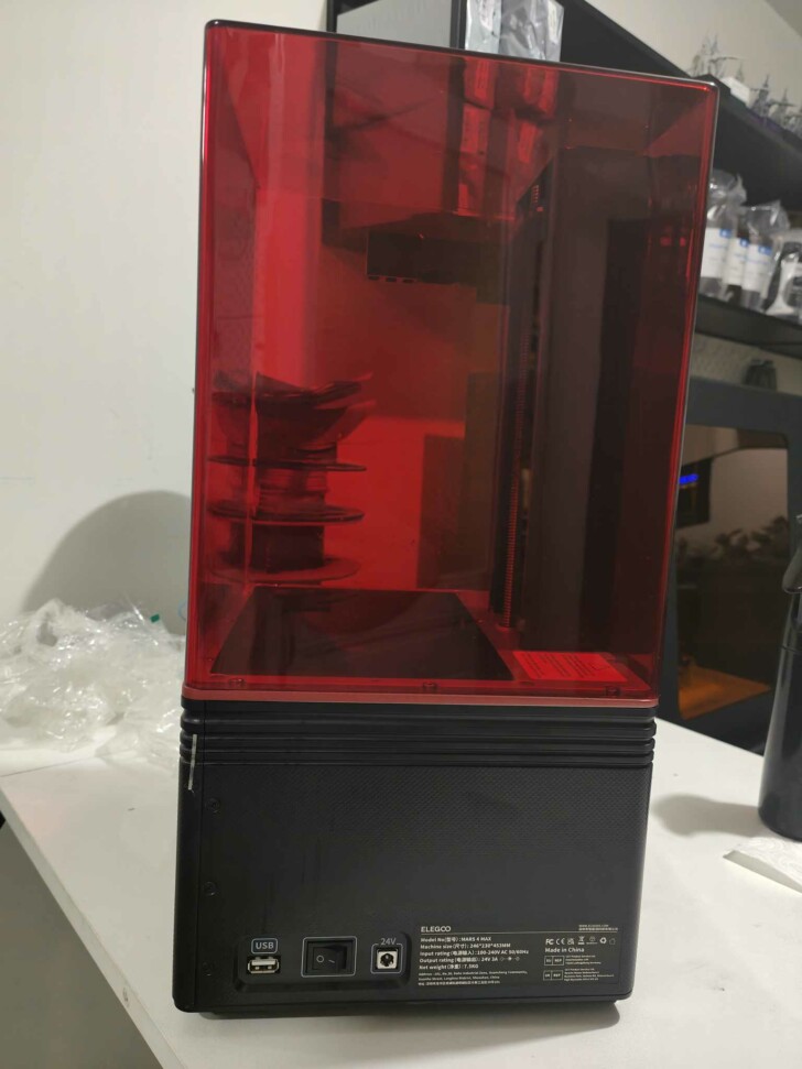

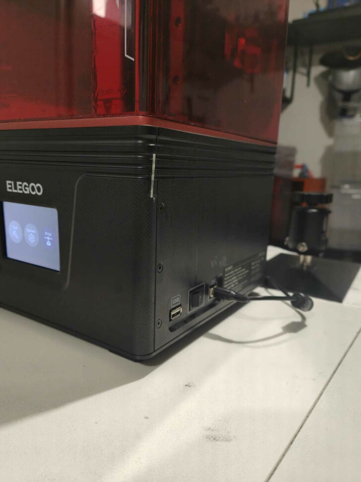

La connectique a été placée sur le côté droit de la machine : bouton marche/arrêt, prise d’alimentation et port USB. L’imprimante permet d’utiliser un mini purificateur d’air en USB (fourni). Sur le capot de la Mars 4 Max, il y a également un accès pour brancher le gros purificateur d’air, l’Elegoo Mars Mate (à acheter séparément).

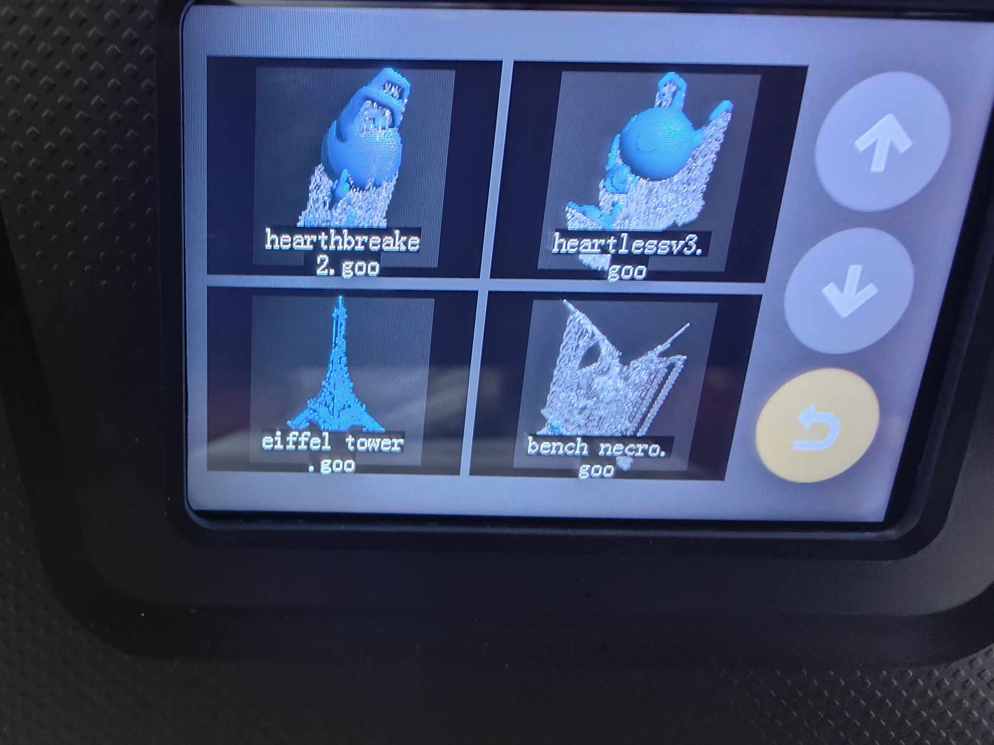

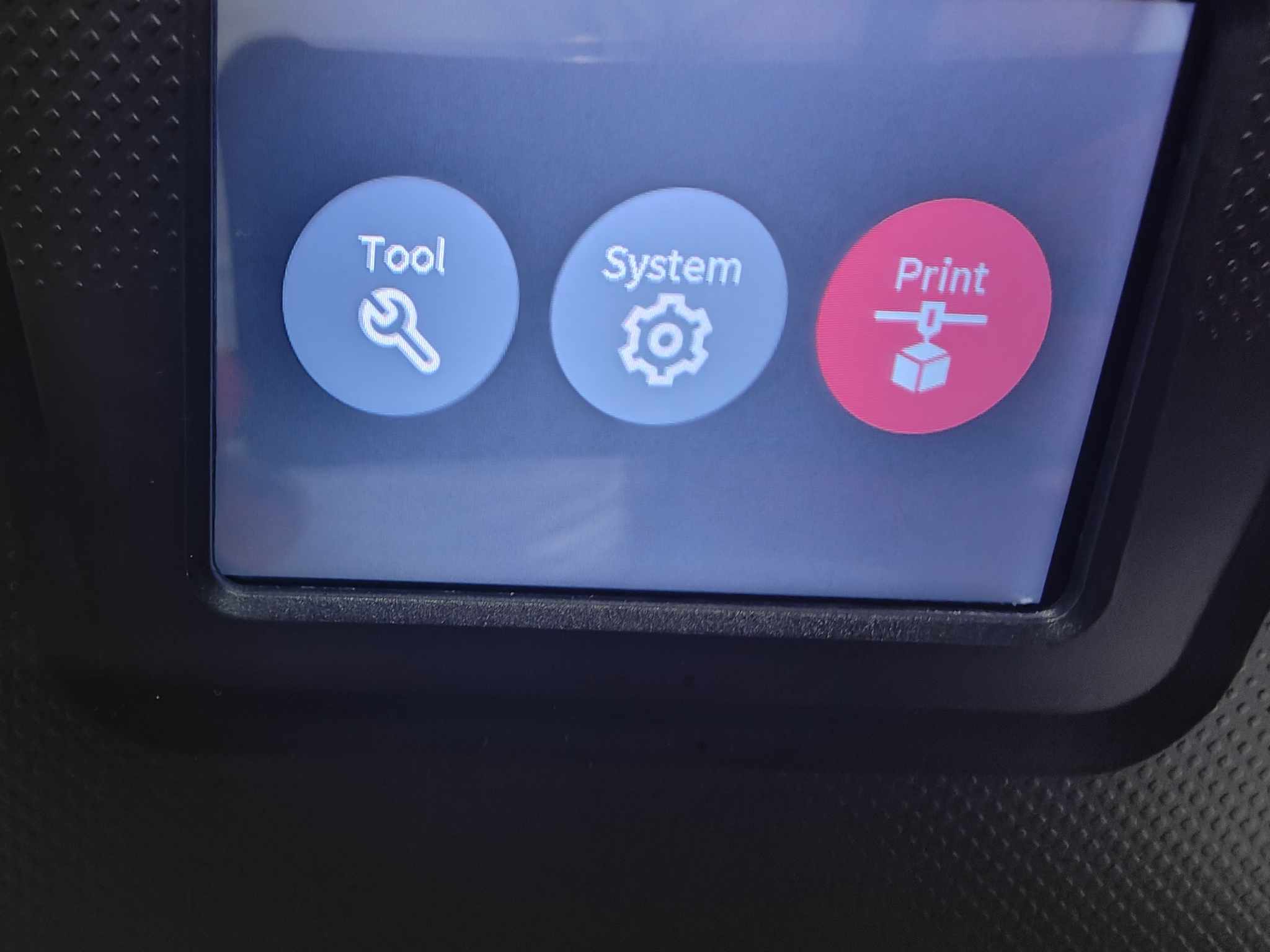

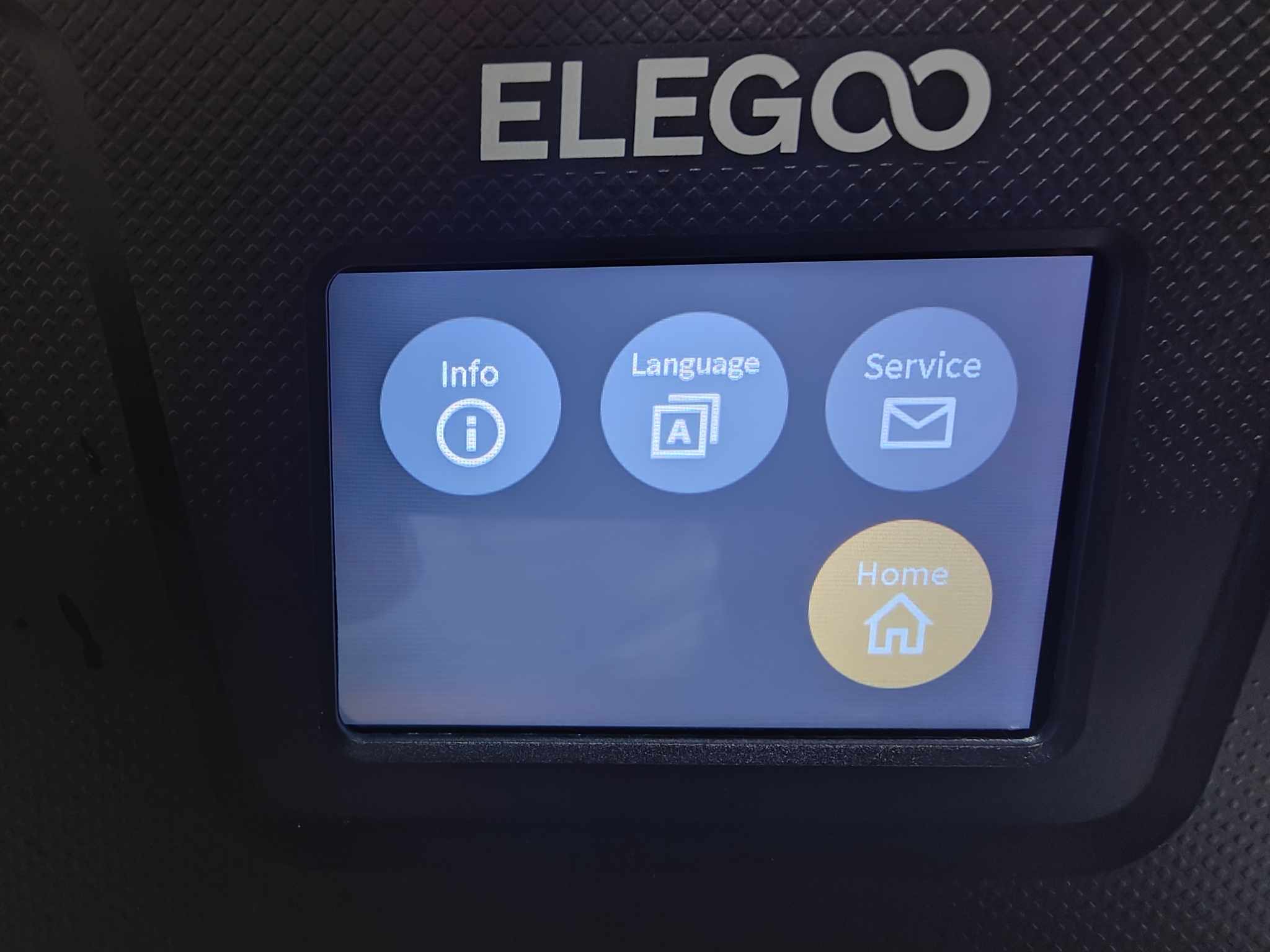

Une fois la mise à niveau du plateau effectuée avec le papier fourni, nous pouvons jeter un œil à l’interface. Cette dernière est exactement la même que nous avions sur les Elegoo les plus classiques, comme la Saturn 2. Nous restons dans le “simple et efficace” cher à la marque.

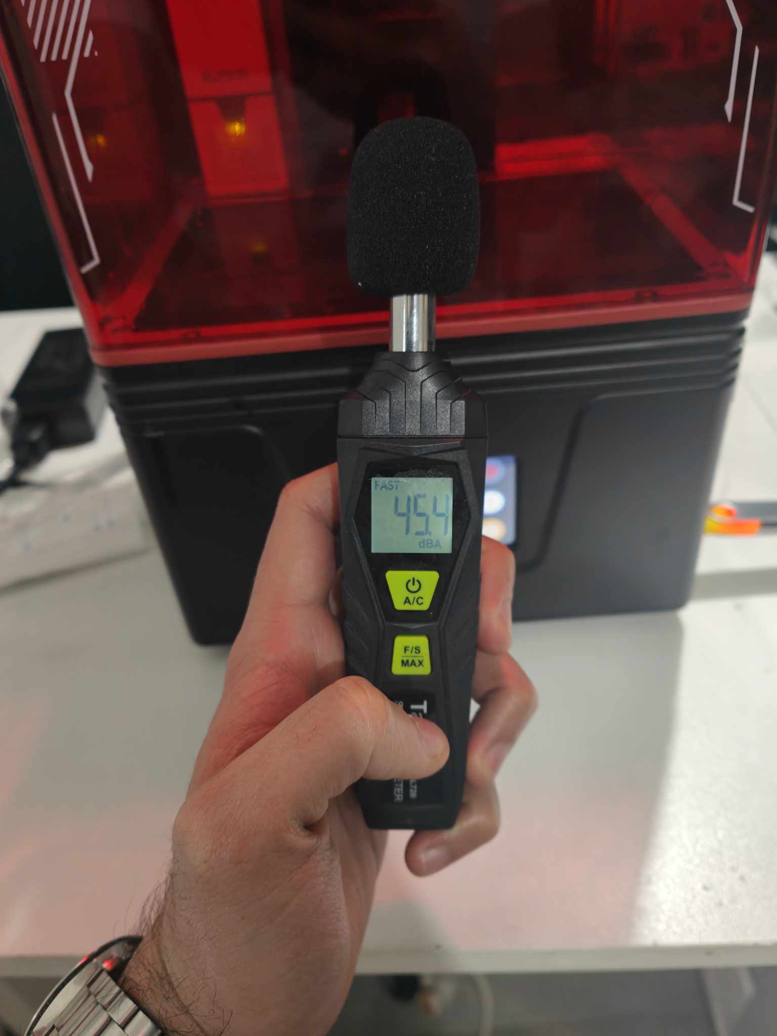

Cette imprimante est relativement silencieuse. En fonctionnement elle émet autour de 45 dB, seuls les mouvements du plateau sont réellement audibles, émettant environ 51 dB.

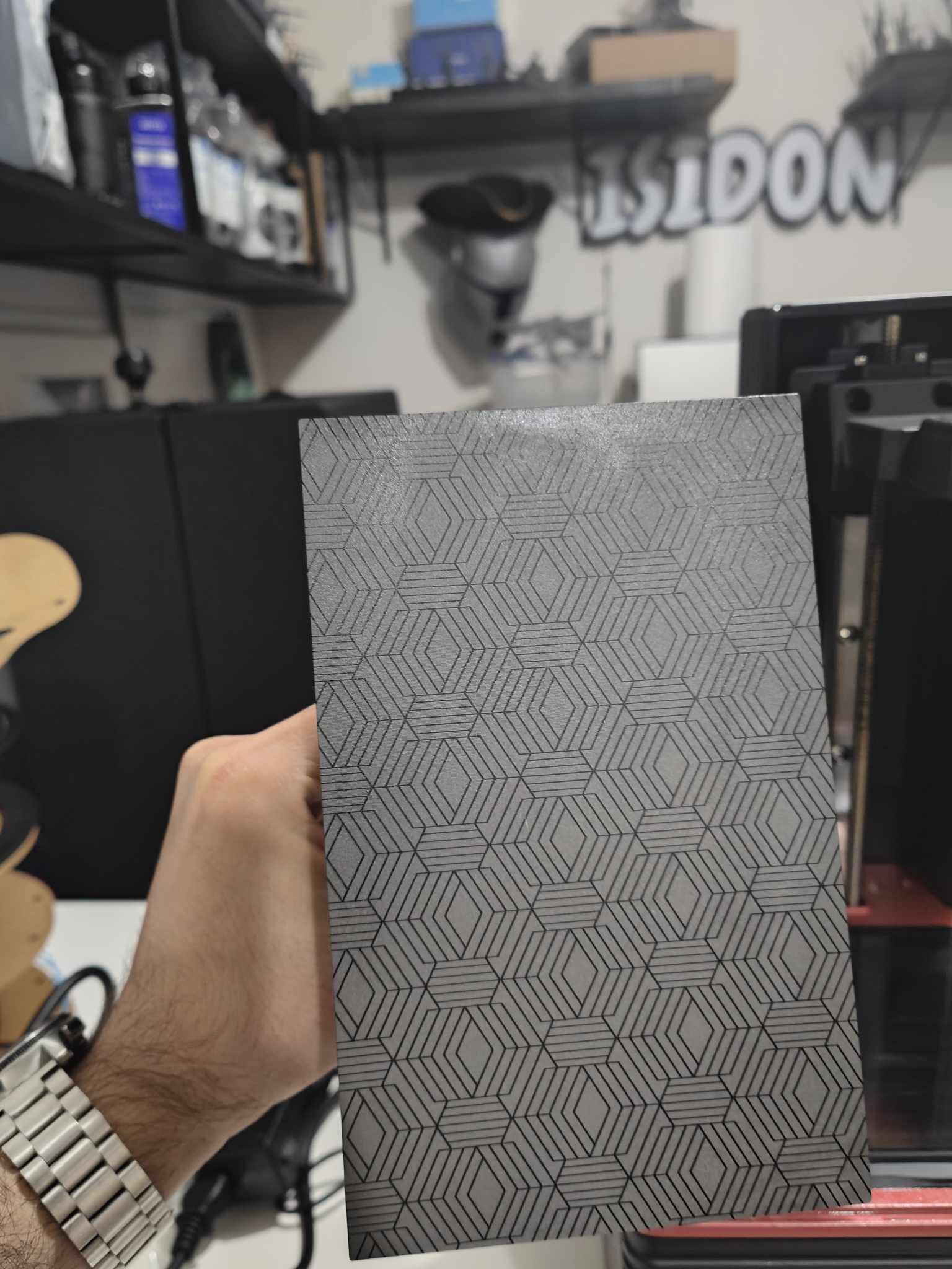

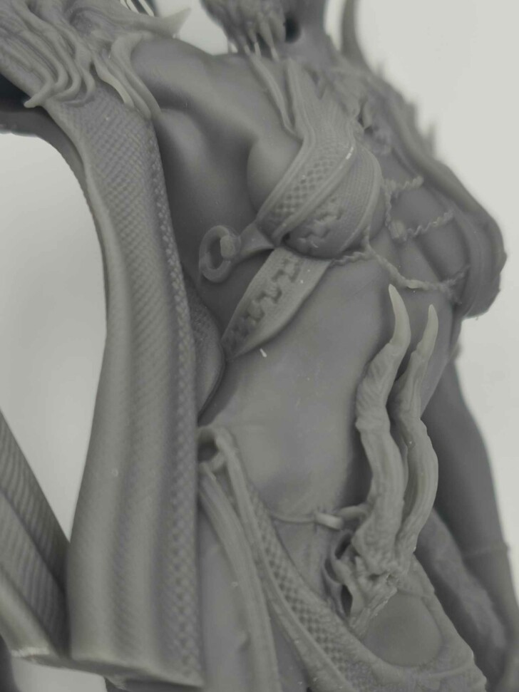

Cette imprimante et son écran 35 µm permettent une qualité aussi bonne à l’œil que tout ce que vous pouvez trouver dans le commerce. Oui oui, même plus qu’une machine de 18 µm. En effet, l’œil humain n’est pas un microscope et vous pourrez le constater plus loin. Ce large plateau permet d’imprimer des pièces en plusieurs morceaux en une seule fois. Néanmoins, sa hauteur de 150 mm de haut la rend moins indiquée si votre intérêt est de réaliser des grandes pièces en une seule fois.

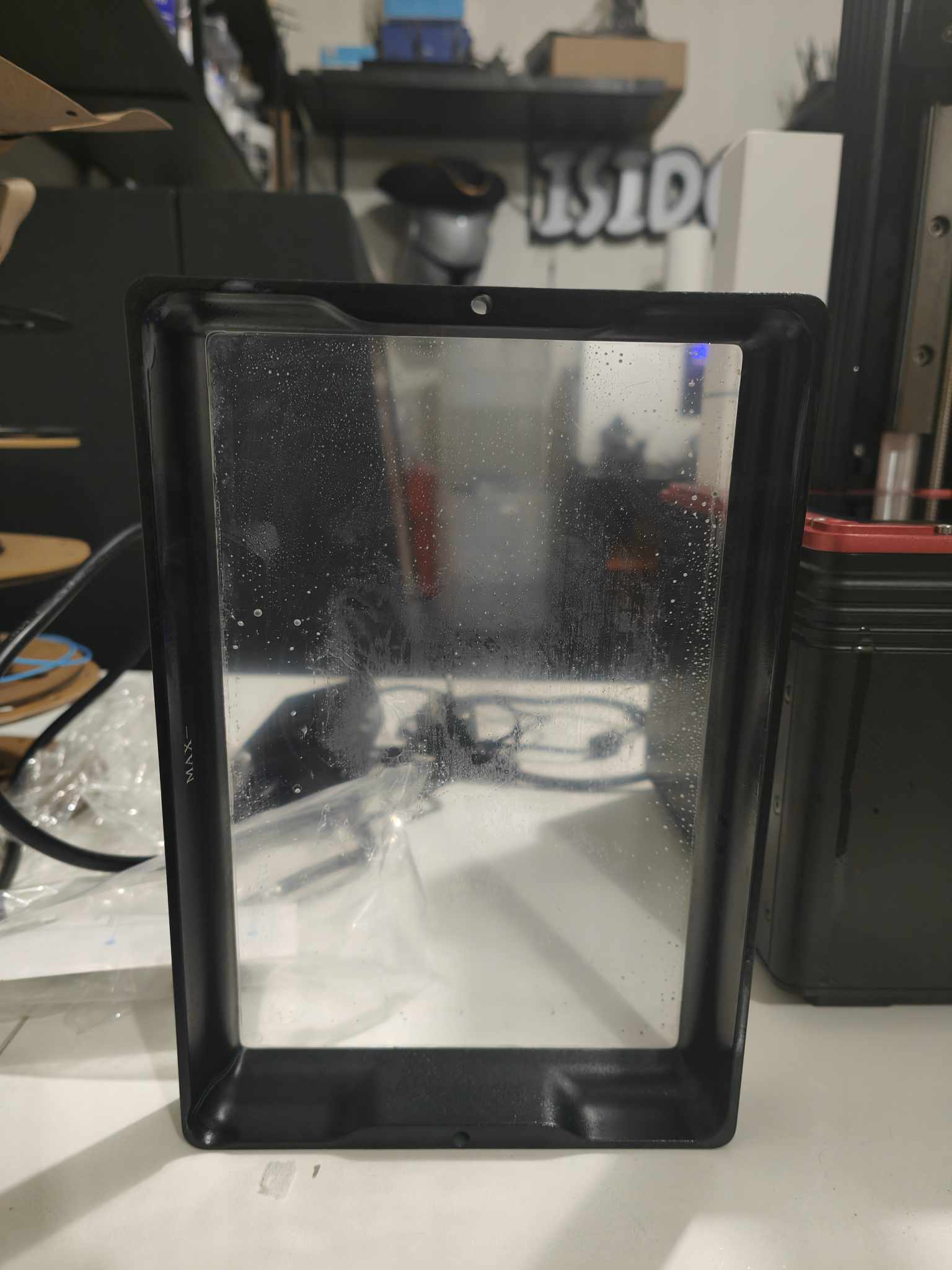

La fiche technique de l’imprimante Elegoo Mars 4 Max prétend que cette dernière est livrée avec un film PFA. Je me permets de douter énormément de cette affirmation, du moins sur mon exemplaire. Le bruit de décollement était très audible, comme avec un FEP classique. J’ai dû augmenter le temps de repos de mes résines habituelles et certaines pièces pré-supportées ont échoué. J’ai pris la décision de jeter le film du bac et de le remplacer par un film PFA (de la marque Elegoo, en plus). A partir de ce moment là, je n’ai plus eu de soucis d’impression.

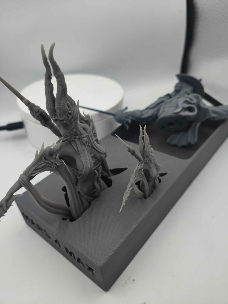

Test de qualité
J’ai utilisé mon bench habituel, imprimé avec de la résine Sunlu Standard Dark Grey. C’est clairement à ce moment-là que je regarde mes pièces les plus détaillées, compare avec les autres et ausse les sourcils. Mon œil ne fait pas la différence entre les pièces à 35 µm et les plus précises. Même mon appareil photo n’arrive plus à rendre justice à des différences de détails aussi insignifiantes.

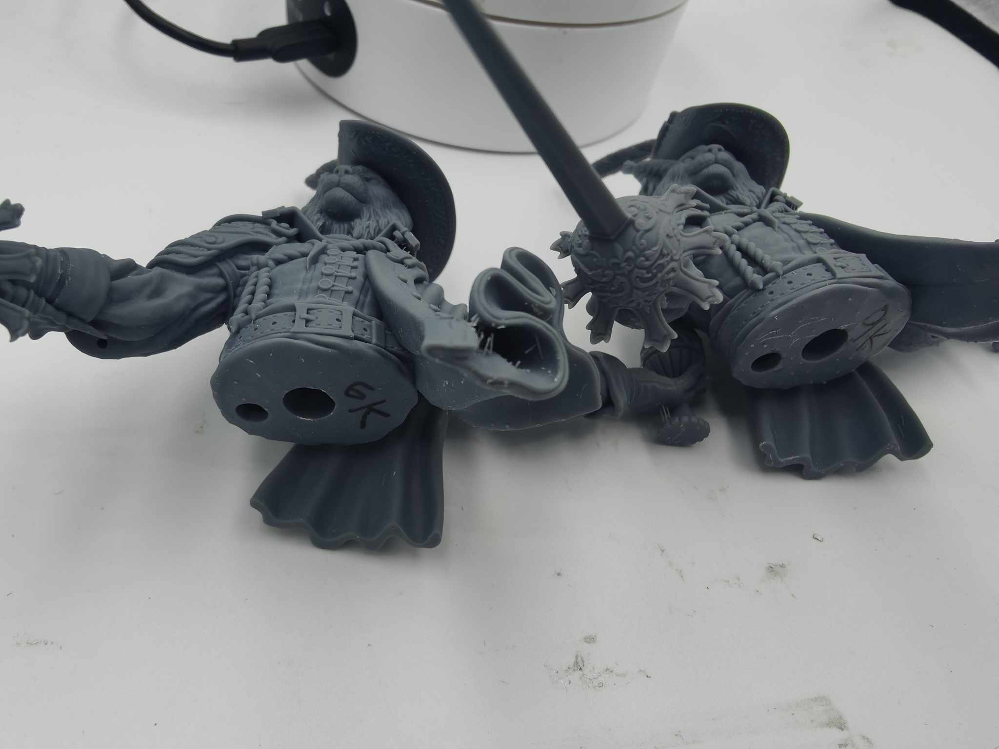

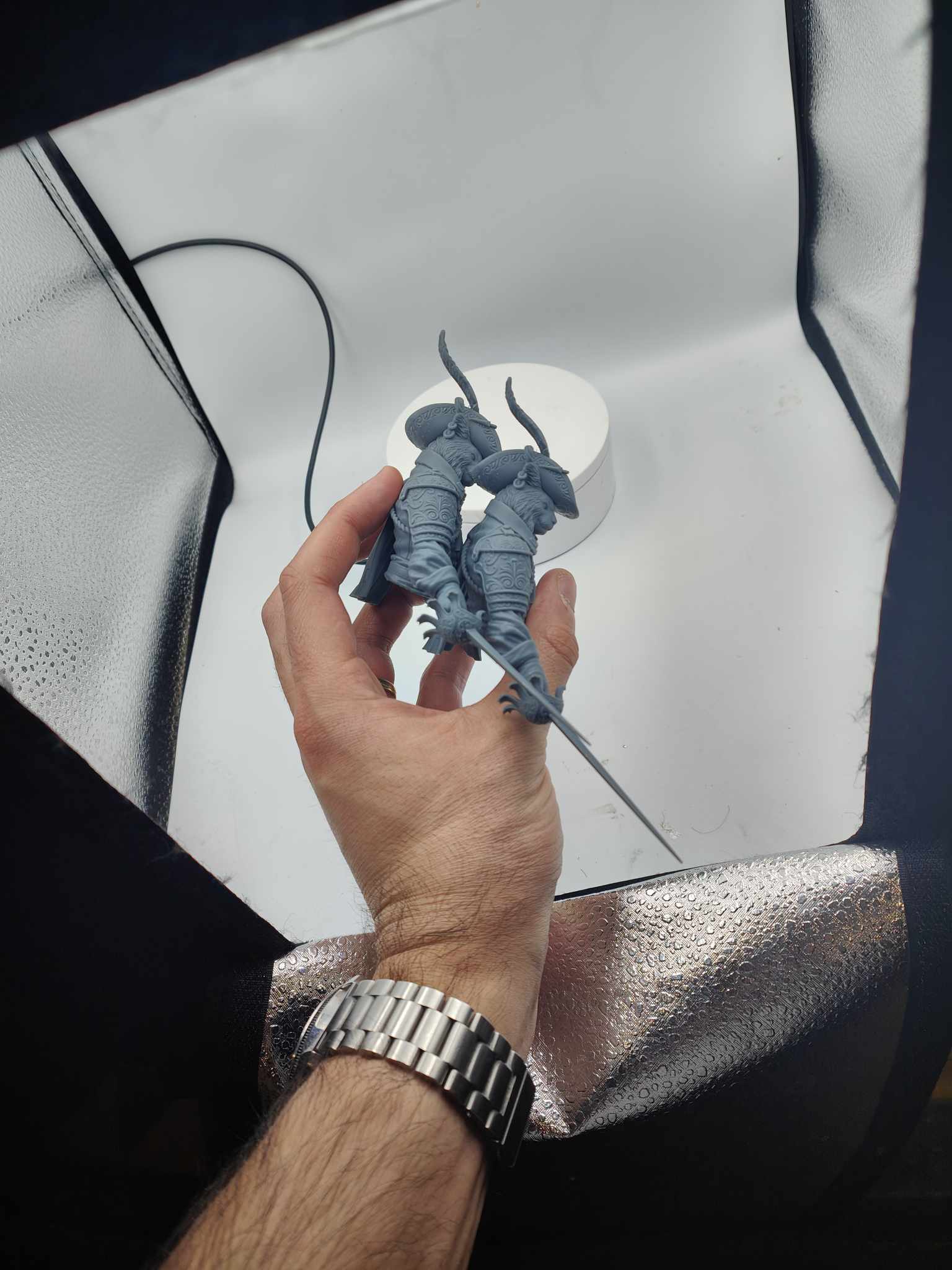

Celle d’en haut a été imprimée avec la Mars 4 Max, celle de droite avec la Mars 4 Ultra. Ne vous fiez pas à l’autofocus de l’appareil photo ou à l’exposition lumineuse, ces pièces sont quasiment identiques et nous parlons d’une figurine plus petite qu’une pièce de 10 centimes. On est loin des usages des pièces sur des étagères ou dans des vitrines. D’ailleurs, je n’avais jamais remarqué les motifs sur mon établi avant de prendre ces photos. Du coup, j’aurais encore moins remarqué les différences entre ces pièces.

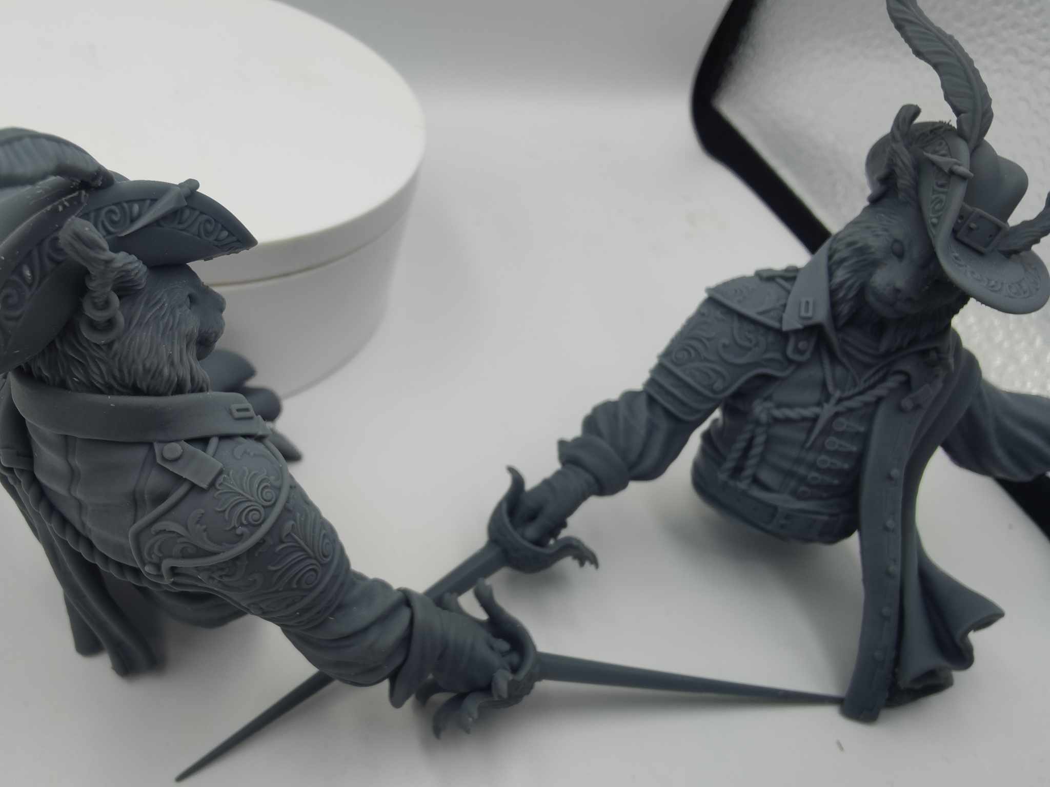

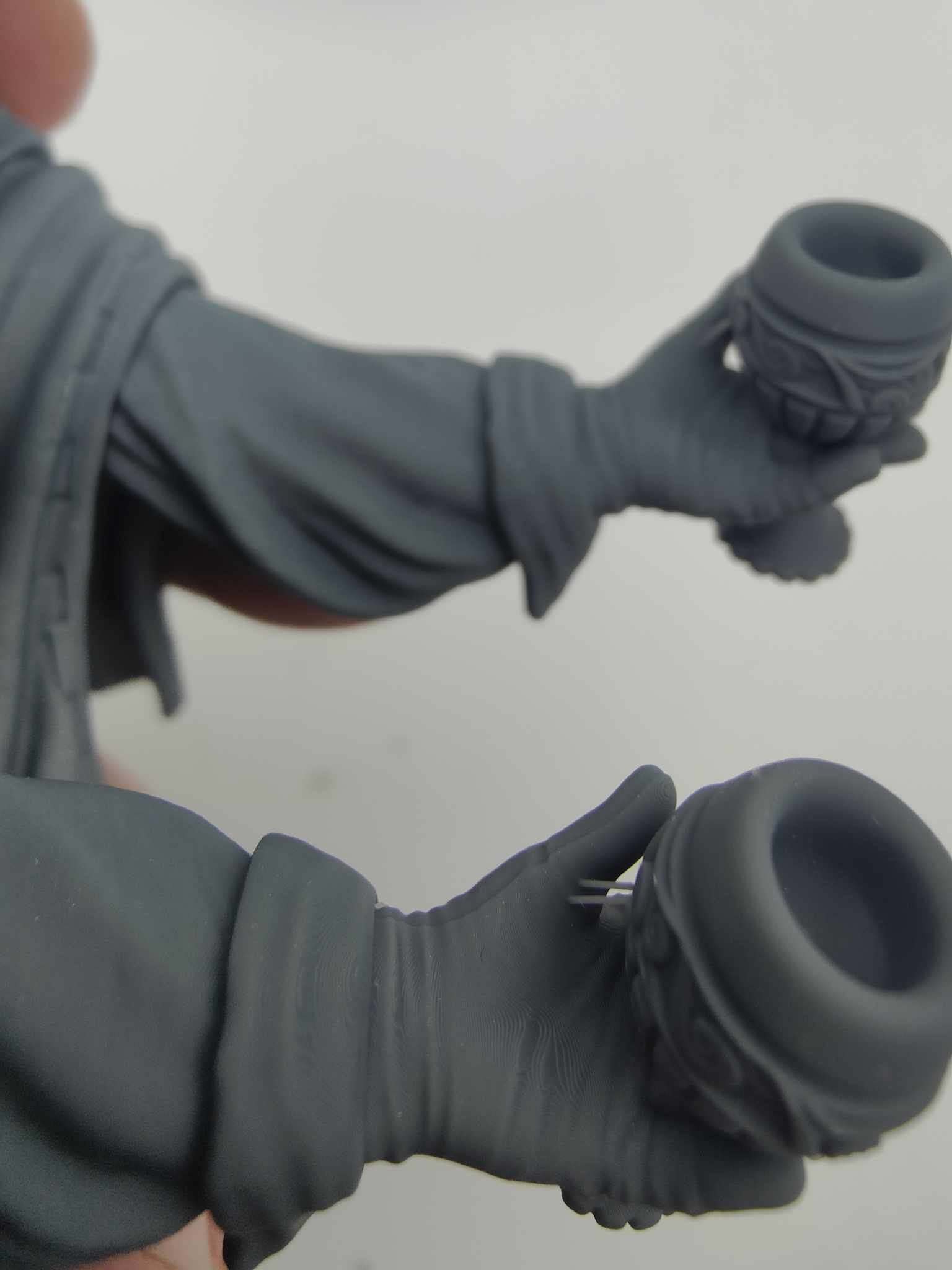

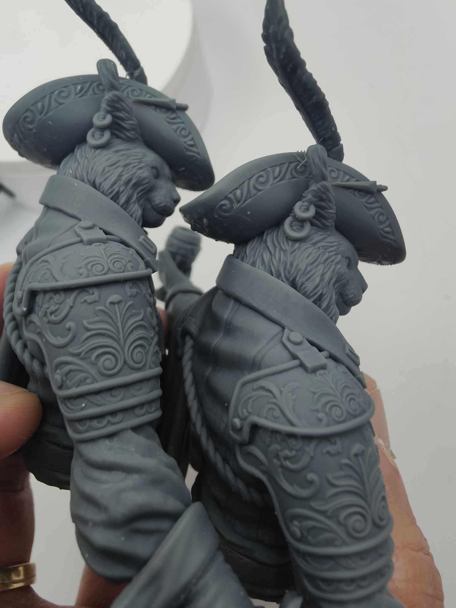

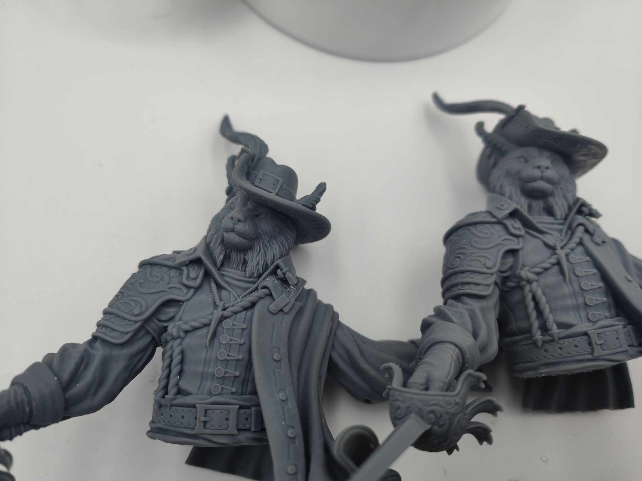

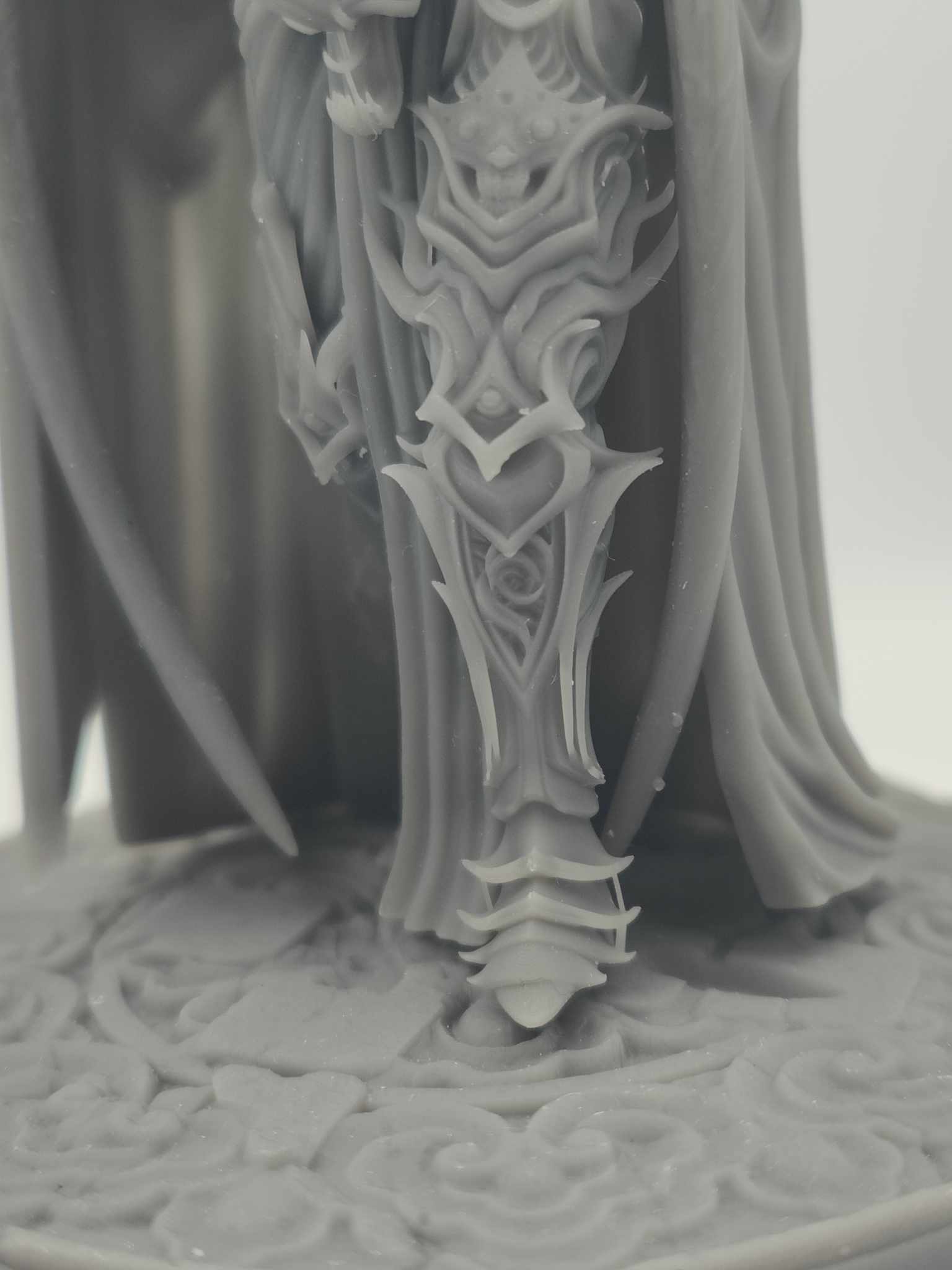

Comparons deux pièces classiques de Loot studios avec une résine de meilleure qualité, comme la Jamg He. Sur les comparatifs, celle de gauche est celle de la mars 4 Max. Quand il n’y a qu’une figurine, c’est pareil. Celle de droite sera (par déduction) celle de la Mars 4 Ultra.
![m4m best2 1](https://www.lesimprimantes3d.fr/wp-content/uploads/2024/04/m4m-best2-1-728x971.jpg)
![m4m best taille 1](https://www.lesimprimantes3d.fr/wp-content/uploads/2024/04/m4m-best-taille-1-728x971.jpg)
![test Elegoo Mars 4 Max vs ultra](https://www.lesimprimantes3d.fr/wp-content/uploads/2024/04/m4m-best-looin-1-728x971.jpg)
![m4mbest3 1](https://www.lesimprimantes3d.fr/wp-content/uploads/2024/04/m4mbest3-1-728x971.jpg)
![test Elegoo Mars 4 Max vs ultra](https://www.lesimprimantes3d.fr/wp-content/uploads/2024/04/m4m-vs-2-1-728x546.jpg)
![m4m vs7 1](https://www.lesimprimantes3d.fr/wp-content/uploads/2024/04/m4m-vs7-1-728x971.jpg)
![m4m vs 3 1](https://www.lesimprimantes3d.fr/wp-content/uploads/2024/04/m4m-vs-3-1-728x546.jpg)
![m4m vs mars4 1](https://www.lesimprimantes3d.fr/wp-content/uploads/2024/04/m4m-vs-mars4-1-728x546.jpg)
![test Elegoo Mars 4 Max vs ultra](https://www.lesimprimantes3d.fr/wp-content/uploads/2024/04/m4m-vs6-728x971.jpg)
![m4m vs5](https://www.lesimprimantes3d.fr/wp-content/uploads/2024/04/m4m-vs5-728x971.jpg)
![m4m vs4](https://www.lesimprimantes3d.fr/wp-content/uploads/2024/04/m4m-vs4-728x971.jpg)

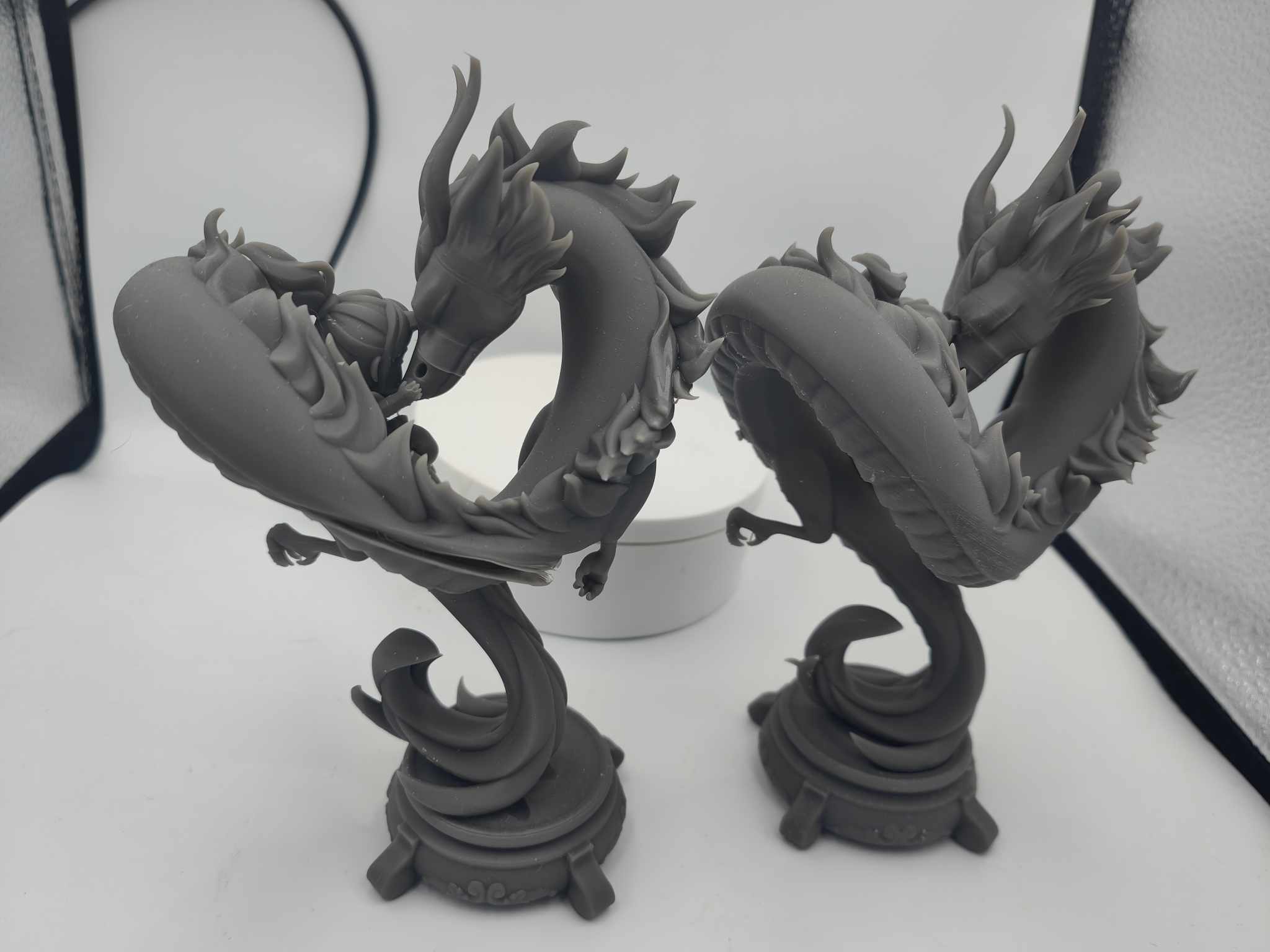

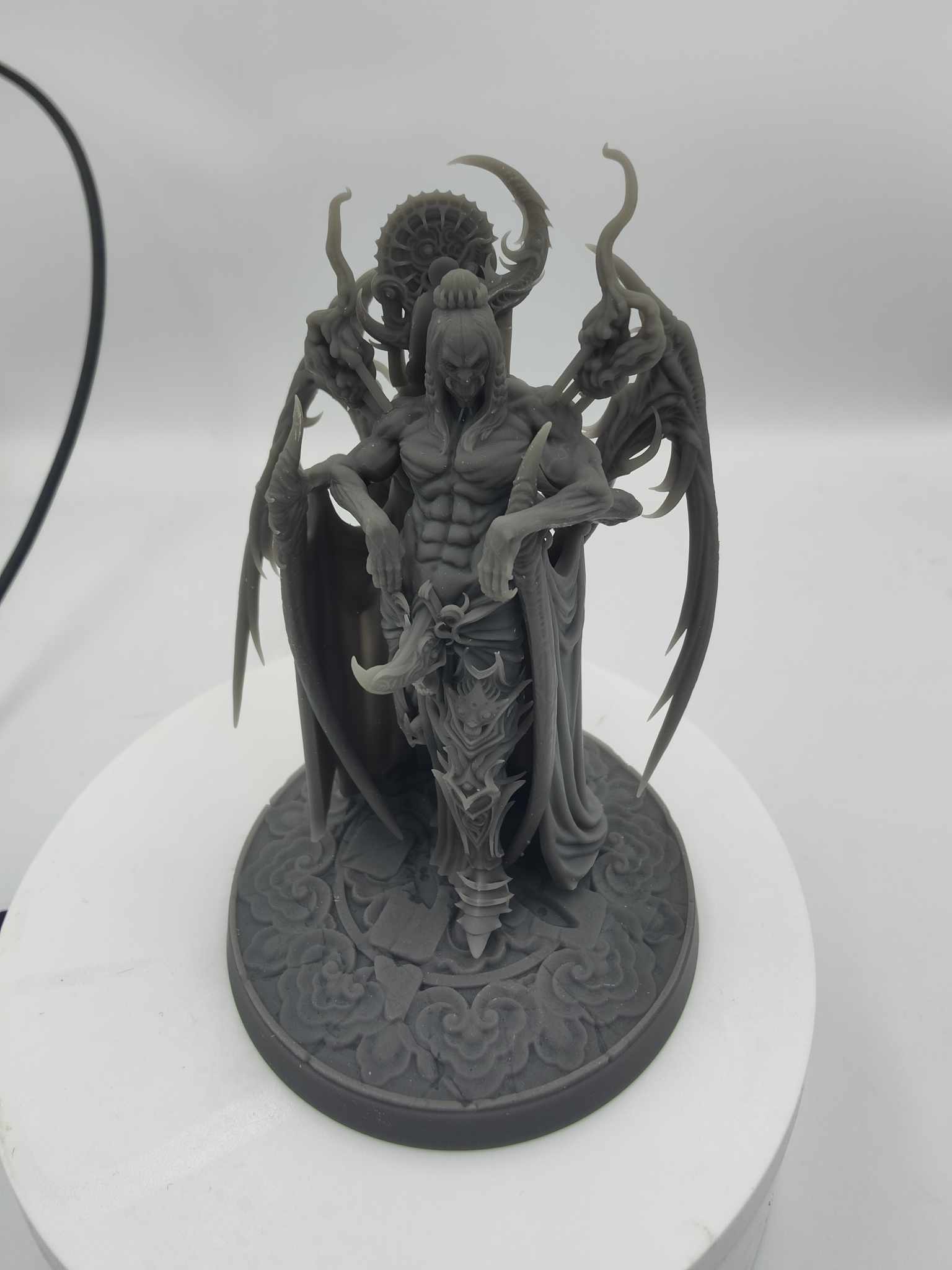

Avec ces photos, vous comprendrez sans doute mon point de vue. Je précise que j’ai imprimé les pièces de la Mars 4 Max en 0,04 mm d’épaisseur de couche, celle de la Mars 4 9K en 0,02 mm. Si zoomer sur les photos ne permet pas de déterminer facilement un vainqueur, je pense que l’œil humain en est encore moins capable.

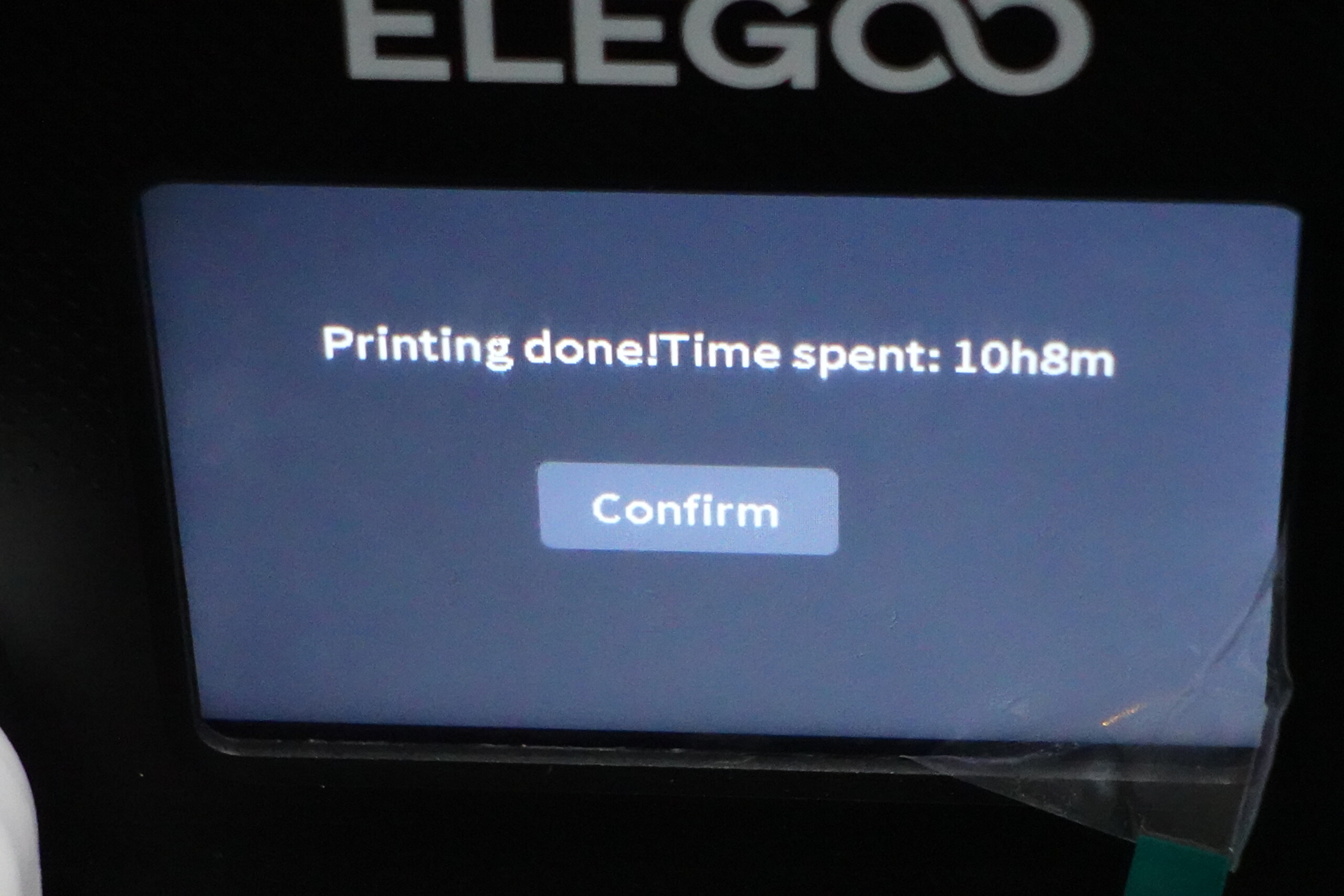

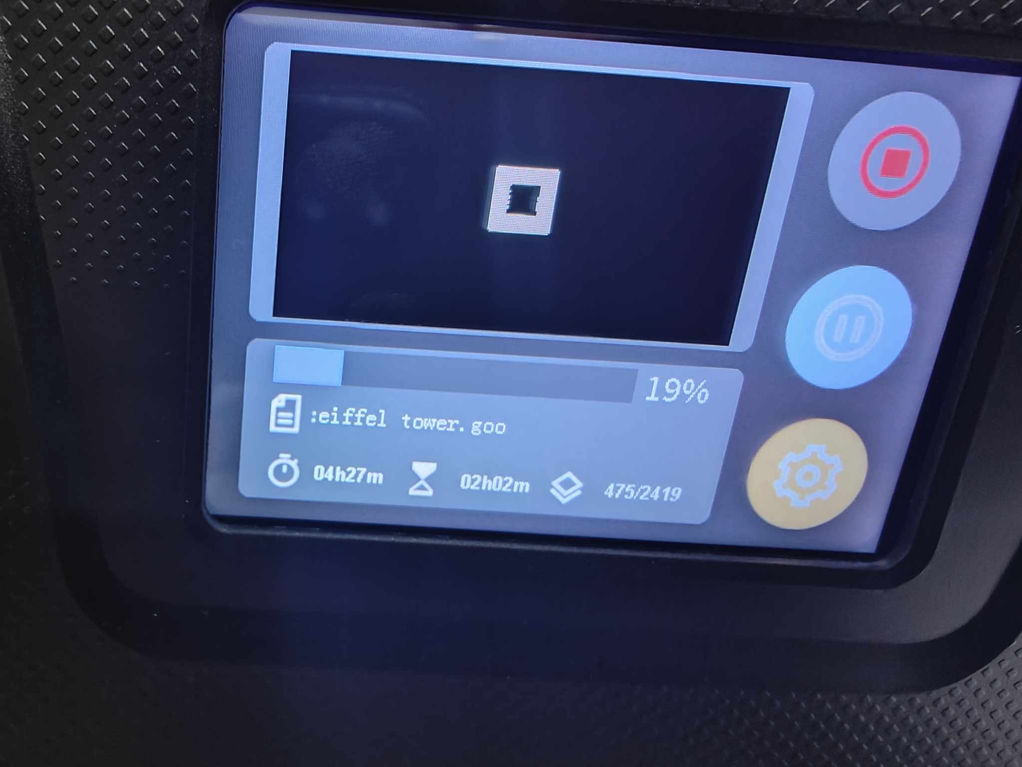

Par la suite, j’ai imprimé une Tour Eiffel de 12 centimètres de hauteur avec des paramètres non optimisés et de la résine Sunlu Standard grise (6 premières couches à 30 secondes, les suivantes à 2,5 secondes) avec les paramètres de levage par défaut de Chitubox. L’impression a duré 10h08. L’imprimante reste plus rapide que la Phrozen Mini 8KS, tout en étant forcément plus lente que la Elegoo Saturn 3 Ultra.

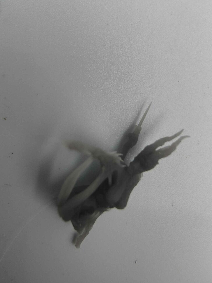

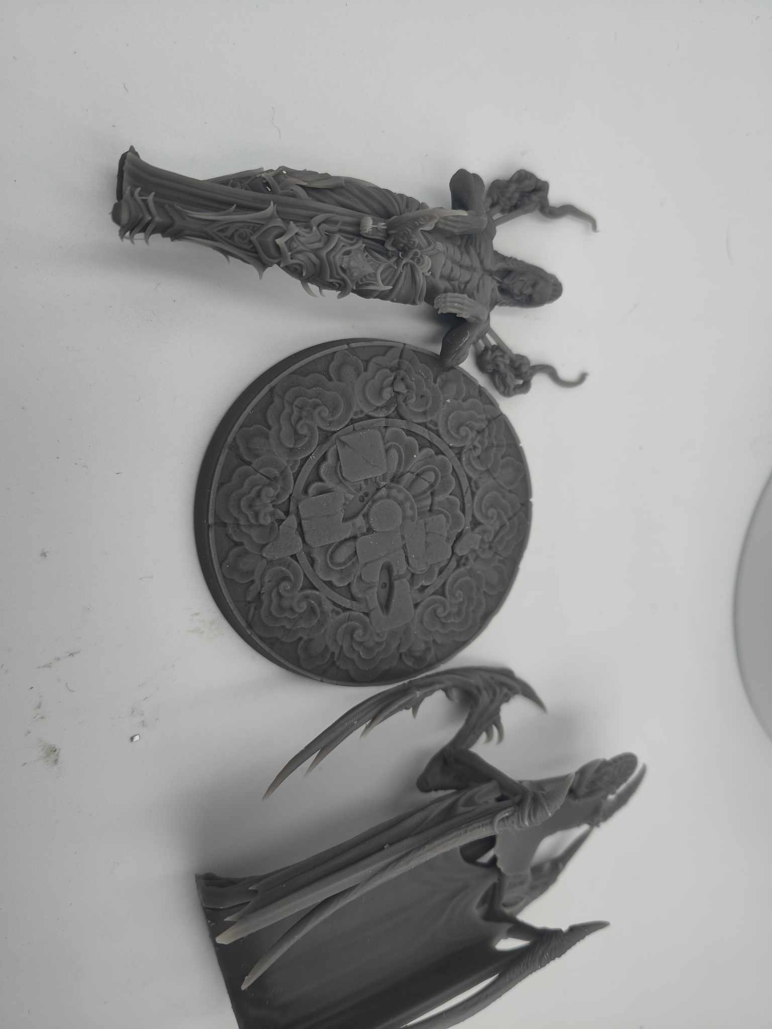

D’autres impressions réalisées avec la M4M (pour les intimes)

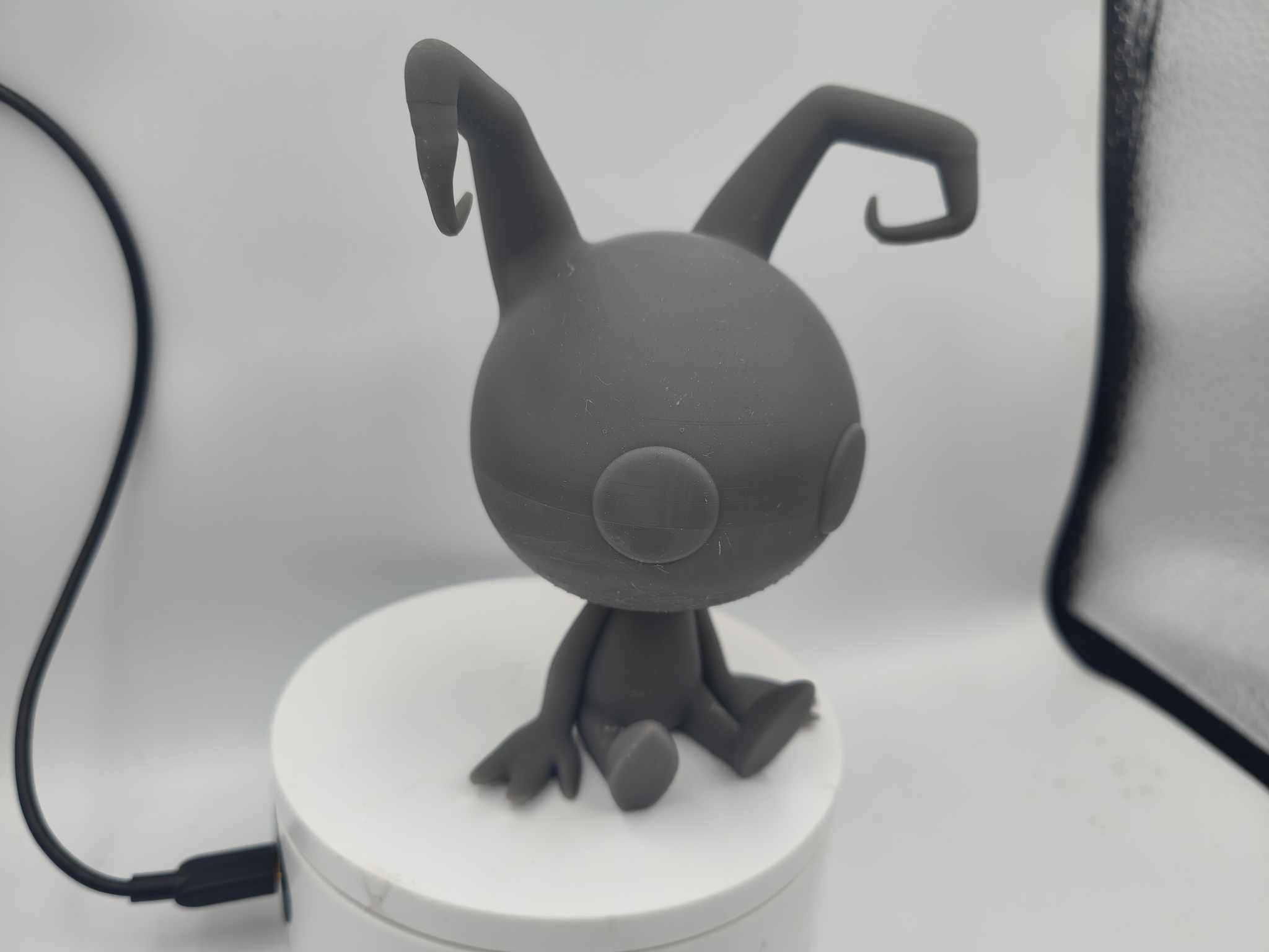

Les “hearthless” de Kingdom Hearts
![oplus 1048608](https://www.lesimprimantes3d.fr/wp-content/uploads/2024/04/piece-1-728x971.jpg)
![m4mm2a](https://www.lesimprimantes3d.fr/wp-content/uploads/2024/04/m4mm2a-728x546.jpg)
![m4m 1a](https://www.lesimprimantes3d.fr/wp-content/uploads/2024/04/m4m-1a-728x546.jpg)
![m4m 1b](https://www.lesimprimantes3d.fr/wp-content/uploads/2024/04/m4m-1b-728x546.jpg)

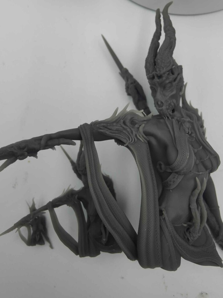

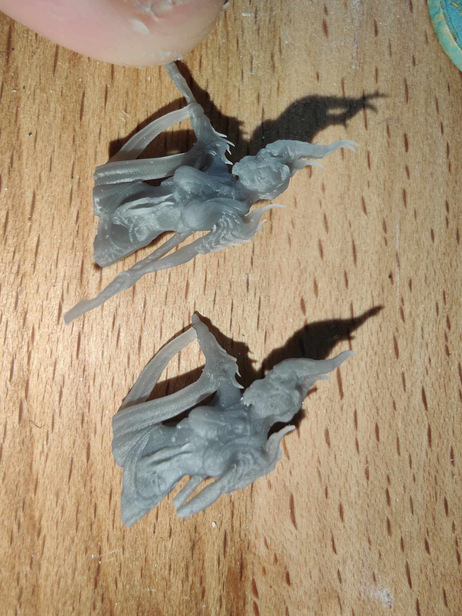

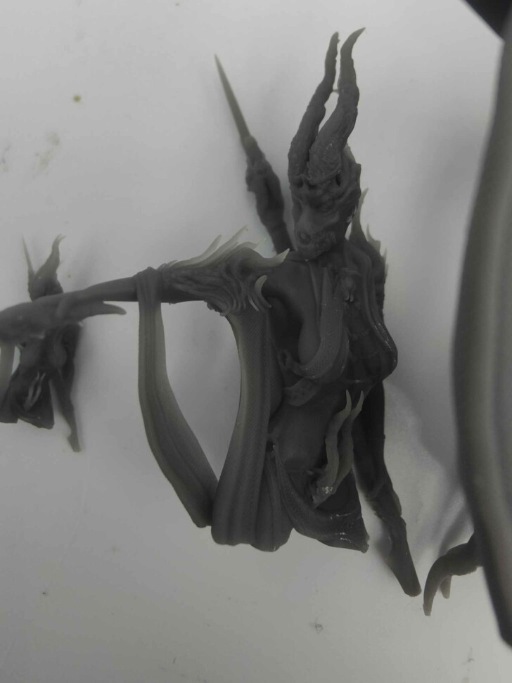

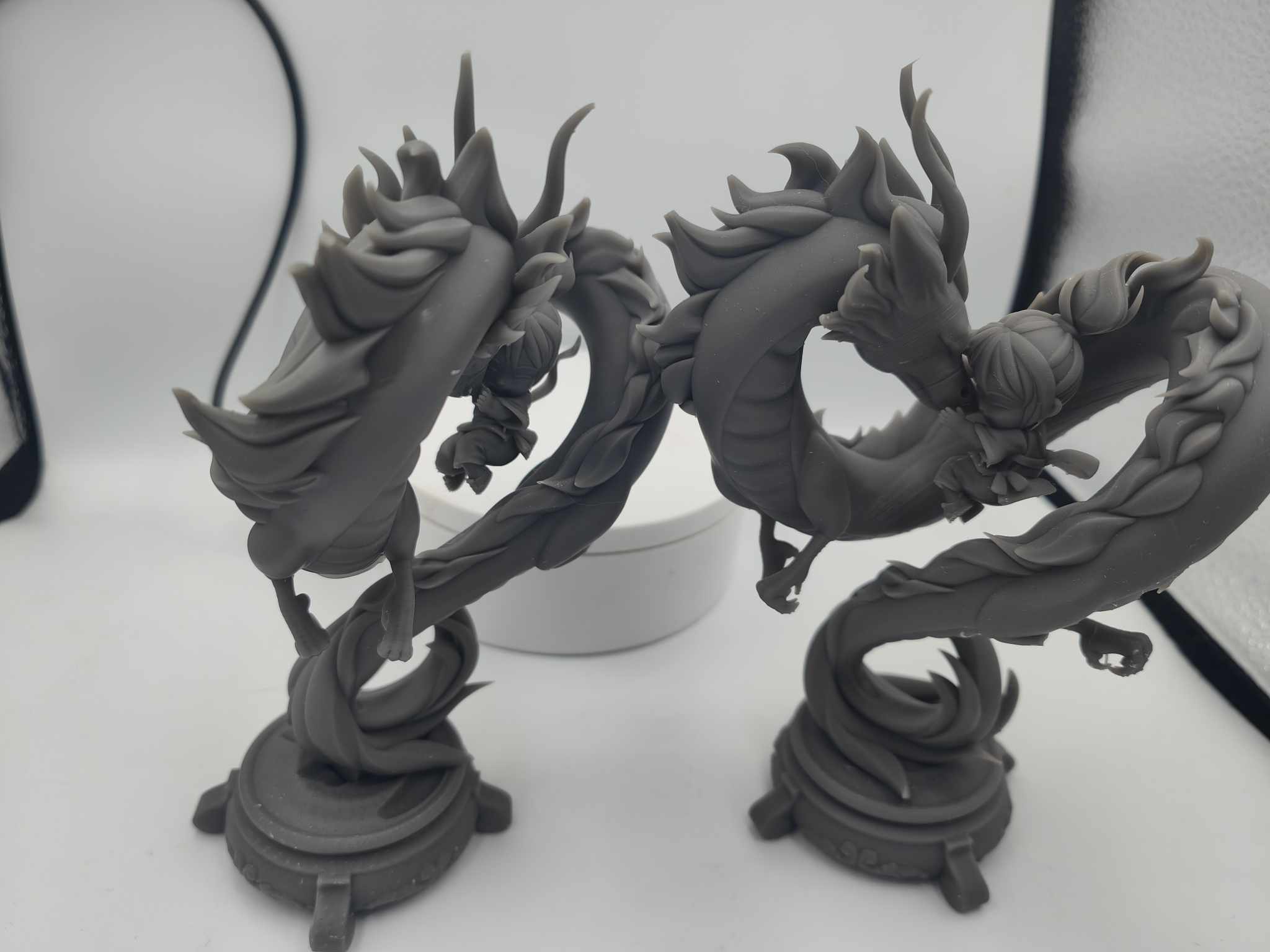

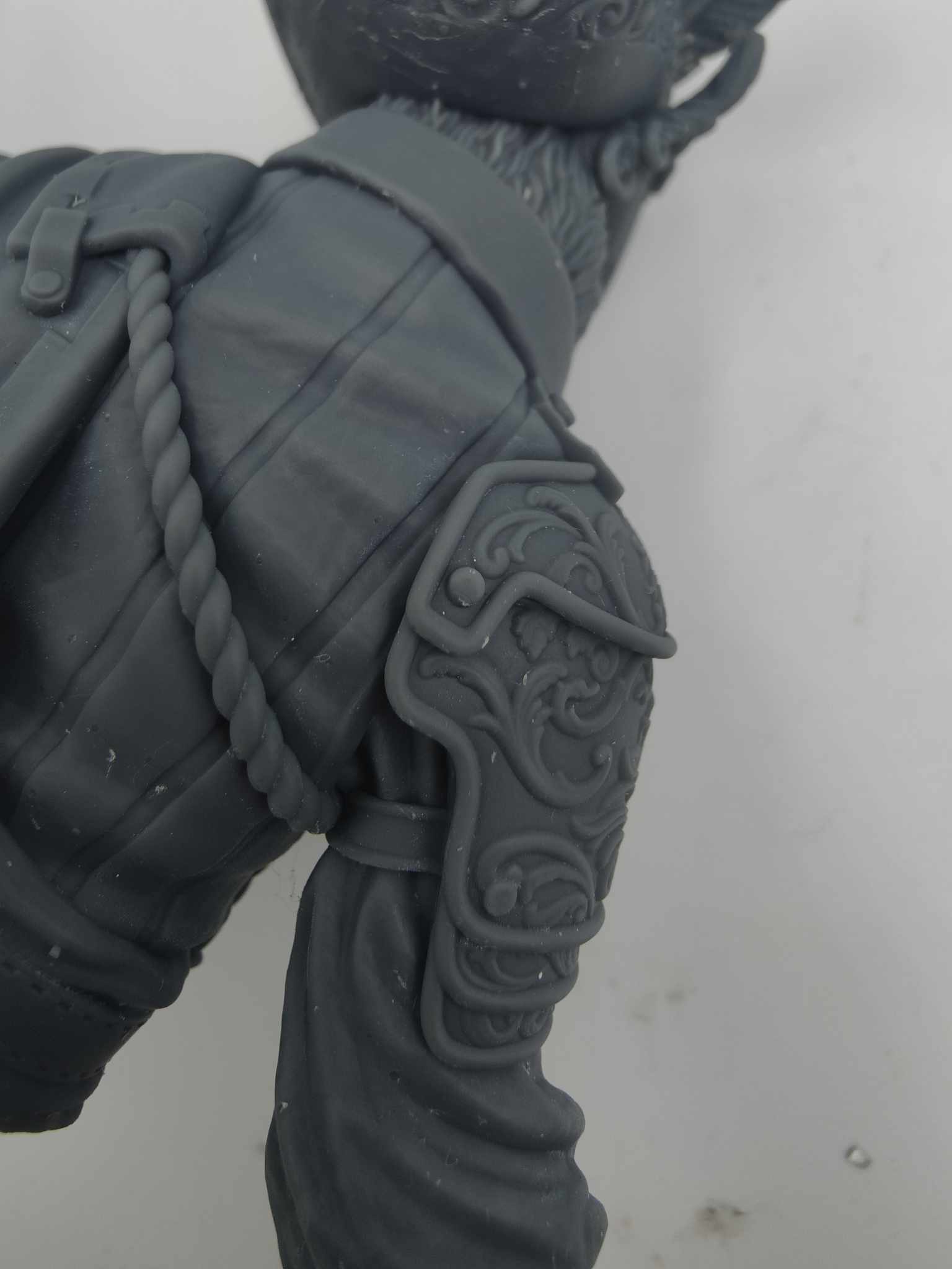

Les prints ci-dessus ont été imprimés avec le film soi-disant “PFA” d’origine, que j’estime être responsable des imperfections.

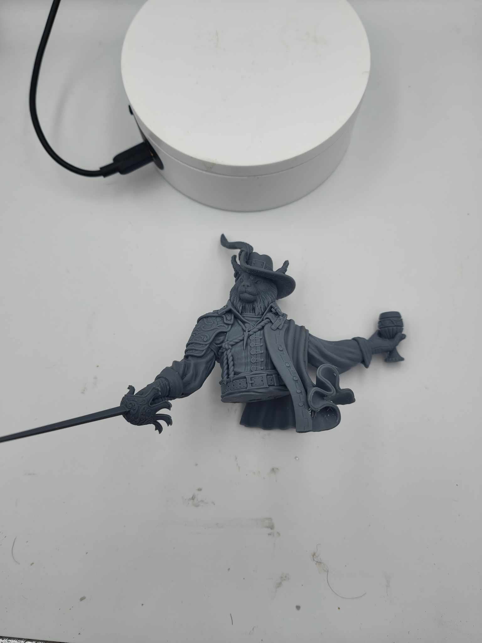

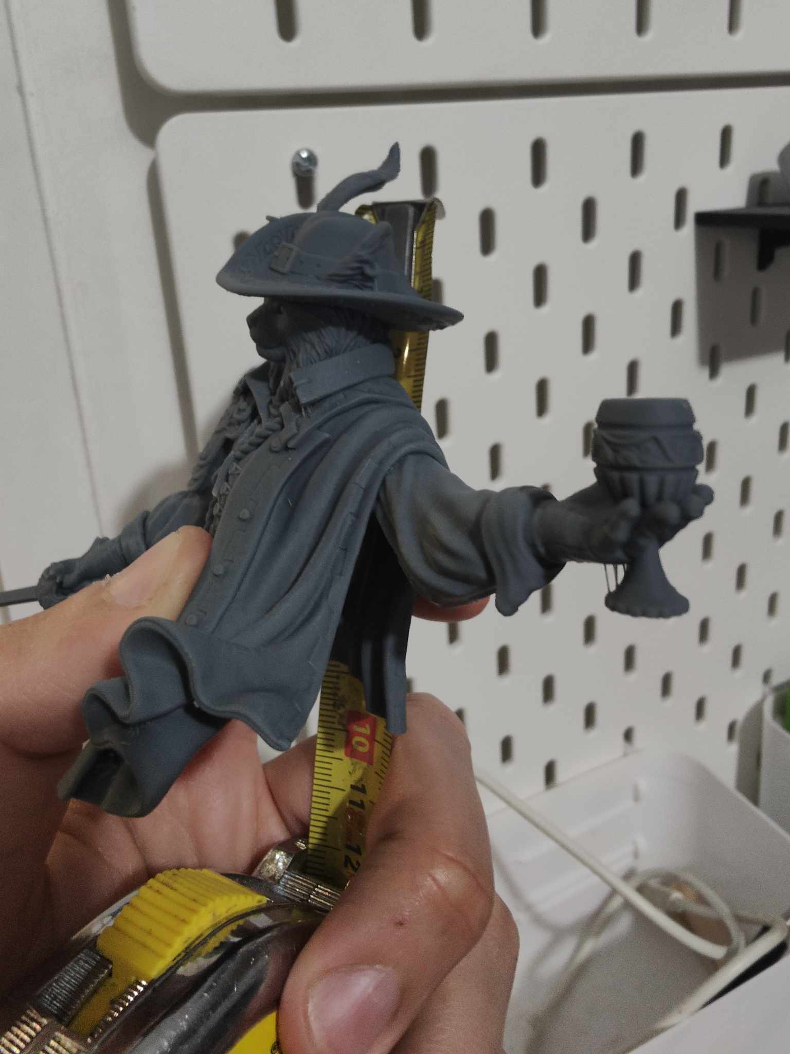

“Hedonist of Ectasy” (ne me jugez pas, c’est un fichier de ma femme)
![m4m3a 1](https://www.lesimprimantes3d.fr/wp-content/uploads/2024/04/m4m3a-1-728x971.jpg)
![m4m3b 1](https://www.lesimprimantes3d.fr/wp-content/uploads/2024/04/m4m3b-1-728x971.jpg)
![m4m3c 1](https://www.lesimprimantes3d.fr/wp-content/uploads/2024/04/m4m3c-1-728x971.jpg)
Toutes ces pièces ont aussi été imprimées avec de la Sunlu Standard.
