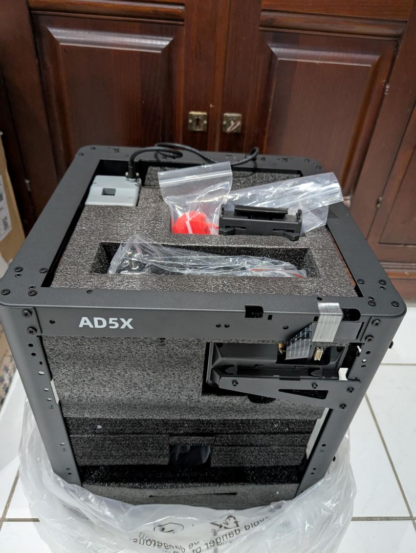

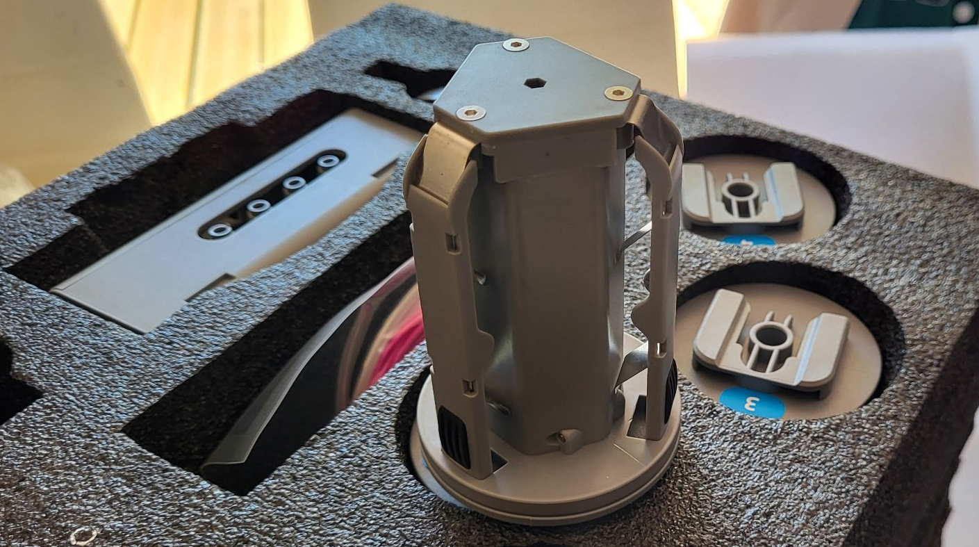

Déballage (unboxing)

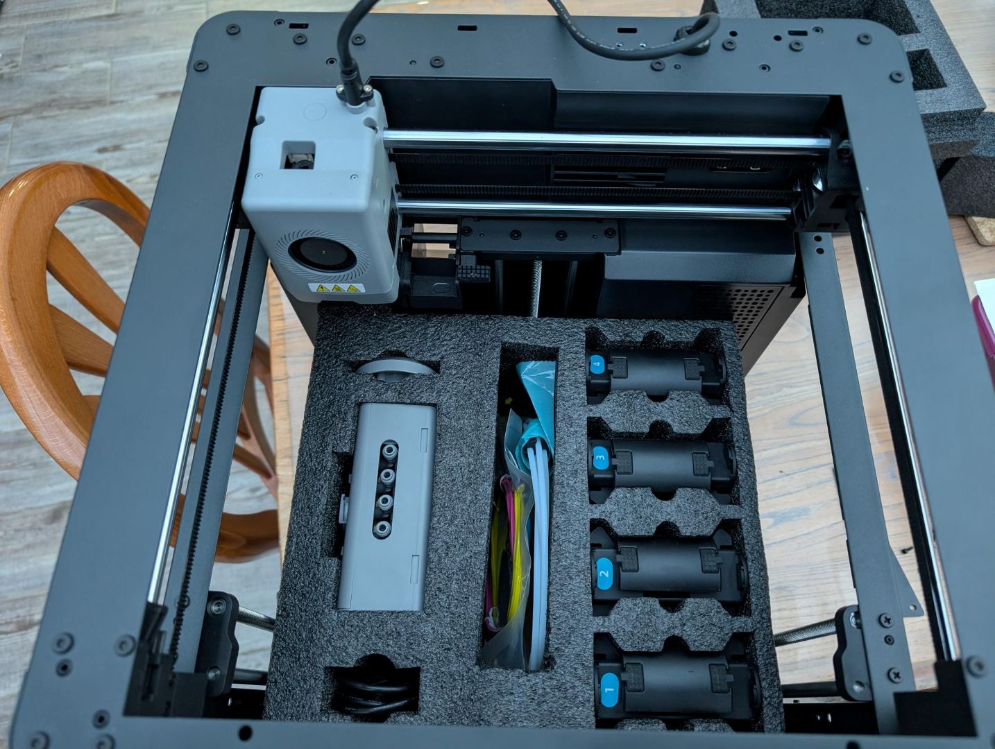

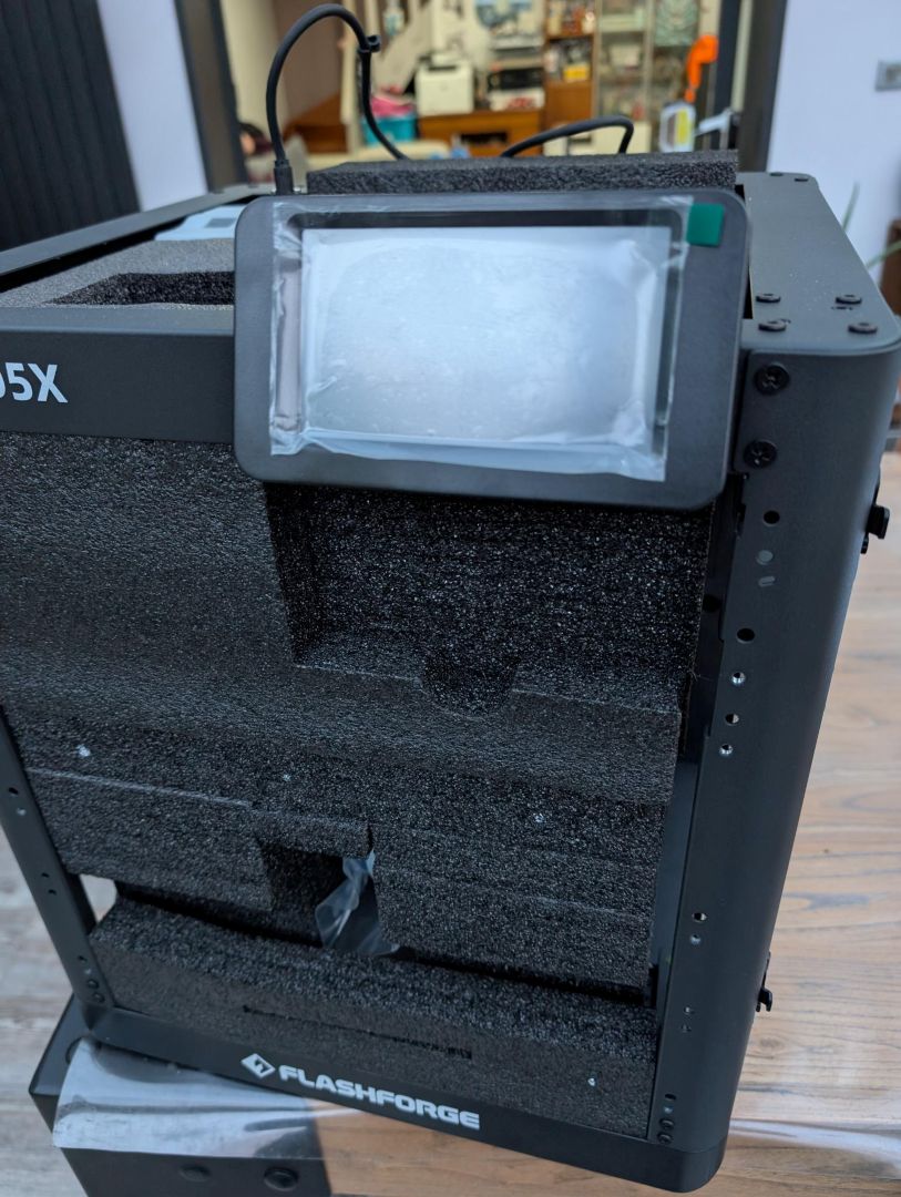

Sans plus attendre, passons au déballage rapide de l’imprimante. On découvre un conditionnement à la fois classique et efficace, désormais courant sur ce type de machine. Grâce à sa structure métallique robuste et à l’absence de panneaux vitrés, le risque de casse durant le transport est très limité.
Comme vous pouvez le constater, le déballage est rapide et sans complication : on extrait l’imprimante d’un seul bloc, puis on retire successivement la mousse contenant les accessoires, celle de l’IFS, de son support, ainsi que les supports de bobines.
À noter que pour finaliser complètement le déballage, il faudra dévisser le support de transport métallique de l’écran TFT, qui viendra ensuite se brancher directement sur la partie supérieure de la structure.

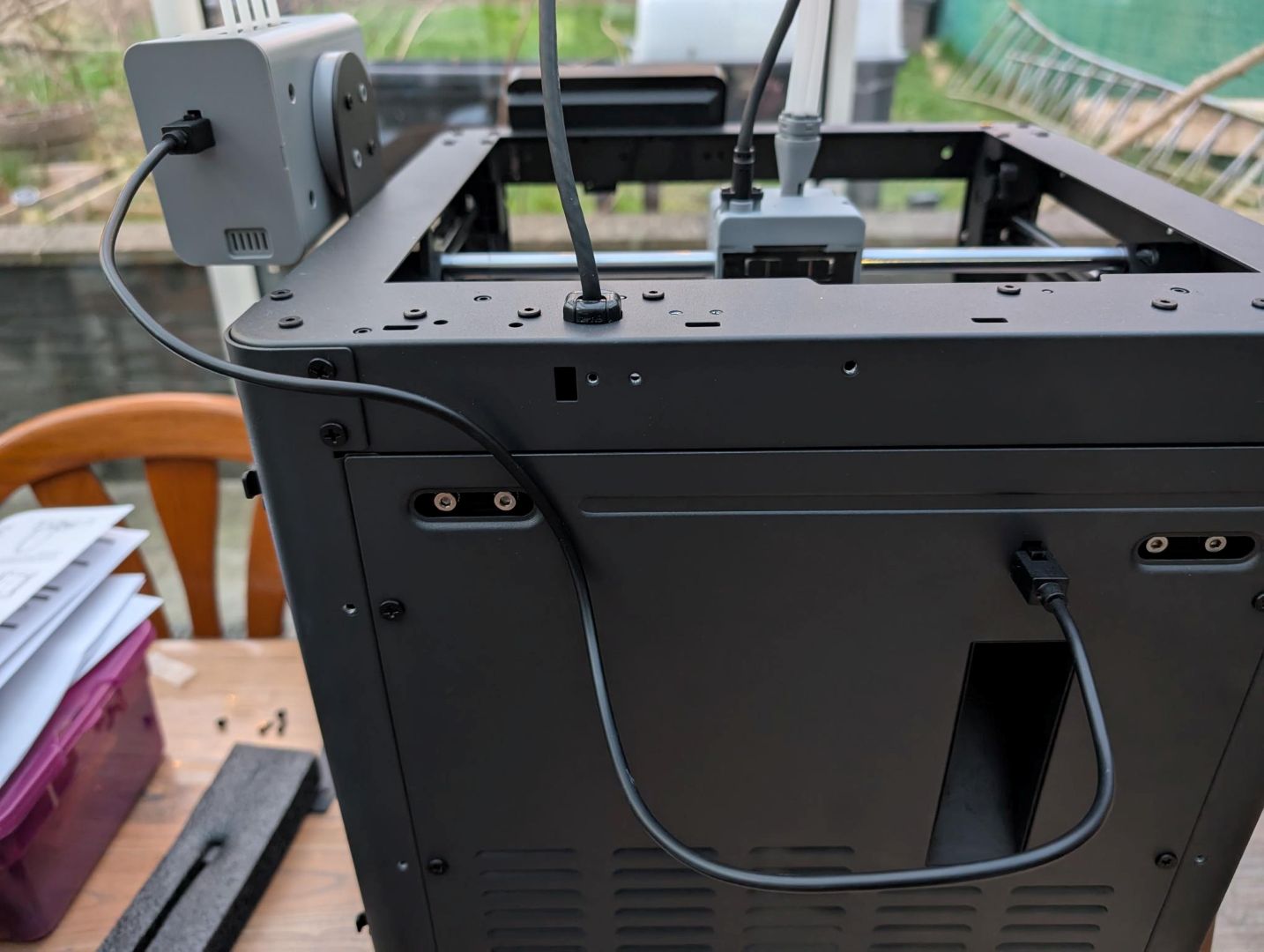

Montage Flash Forge AD5X Combo

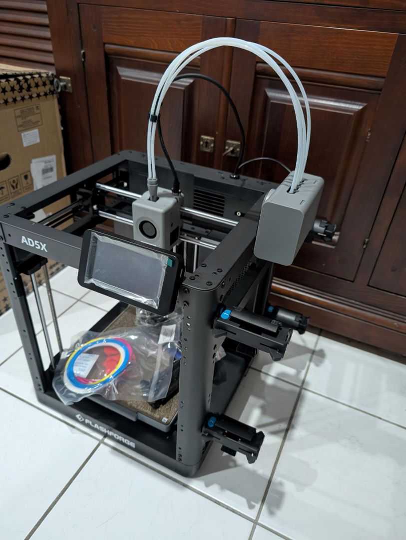

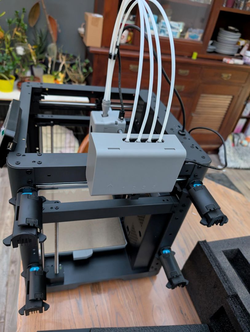

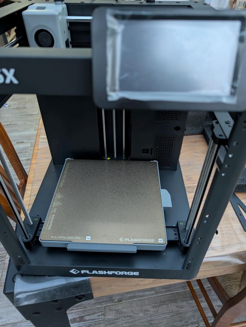

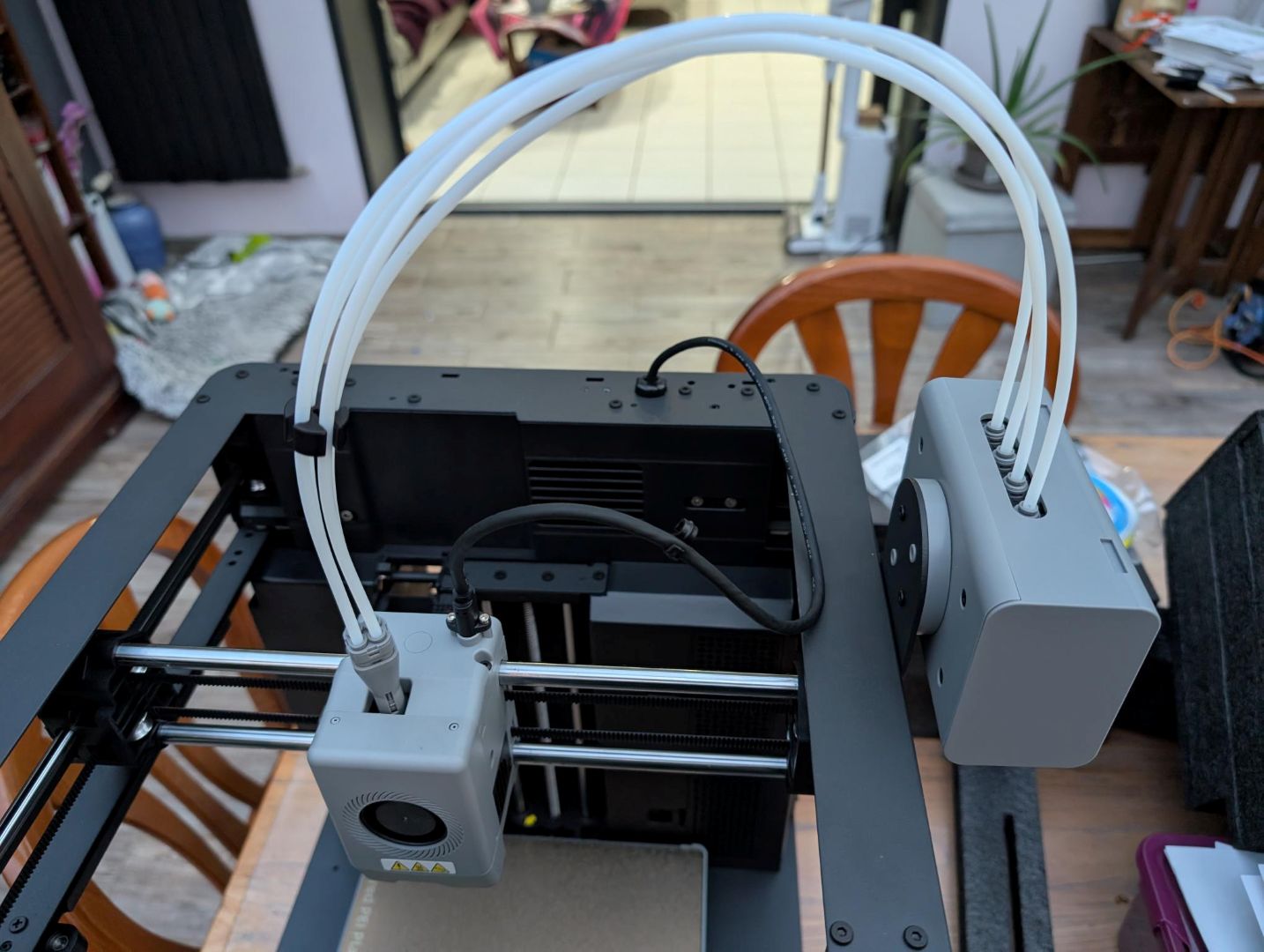

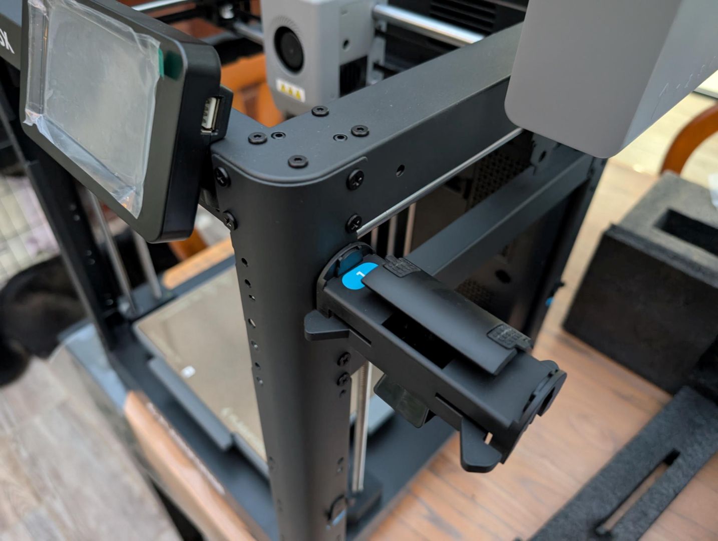

L’étape du montage est elle aussi très rapide. L’imprimante arrive déjà pré-assemblée, il ne reste donc qu’à installer et raccorder le module IFS ainsi que les supports de bobines.

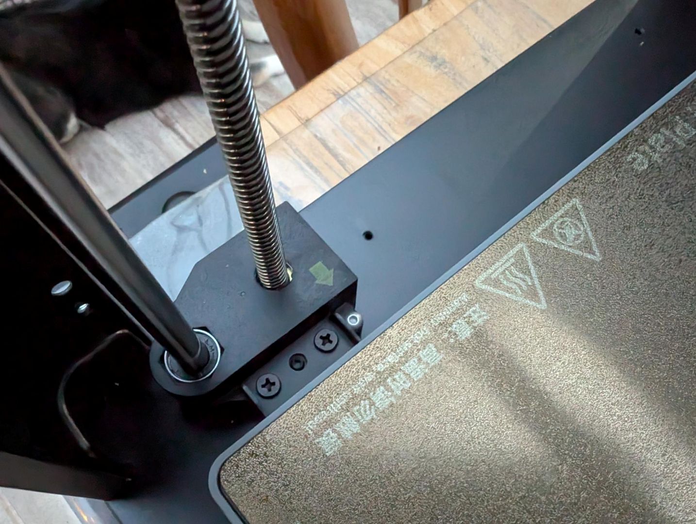

Il est également essentiel de ne pas oublier de retirer les trois vis de transport qui maintiennent le plateau en place durant l’expédition.

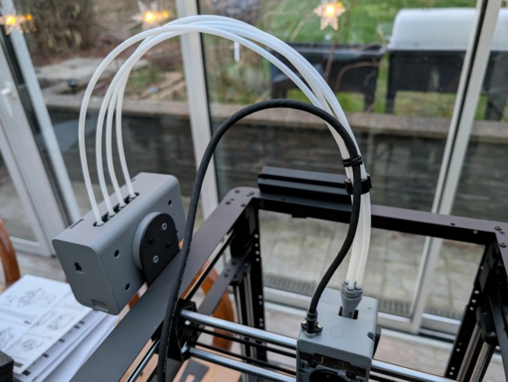

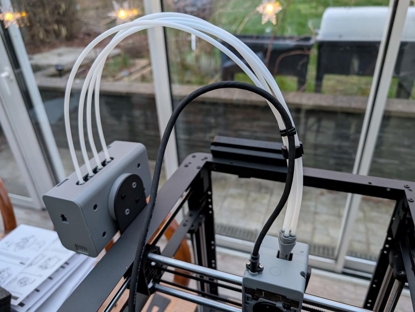

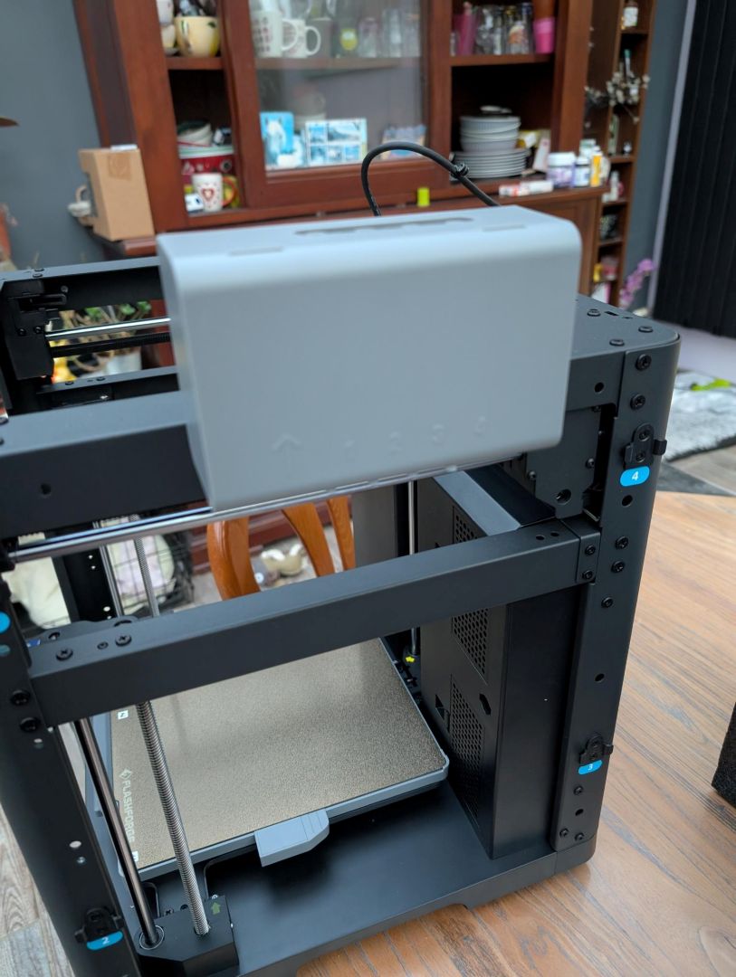

Petite observation post-déballage : un excellent point à souligner, l’imprimante (même équipée de son système multi-filament) reste ultra compacte.
Comparée à des solutions comme l’AMS Lite, l’AMS ou encore le CFS que j’utilise régulièrement, l’IFS se distingue par son encombrement réduit. Les quatre bobines, positionnées sur le côté, prennent très peu de place, ce qui est un vrai atout pour celles et ceux qui disposent d’un espace restreint sur leur plan de travail.

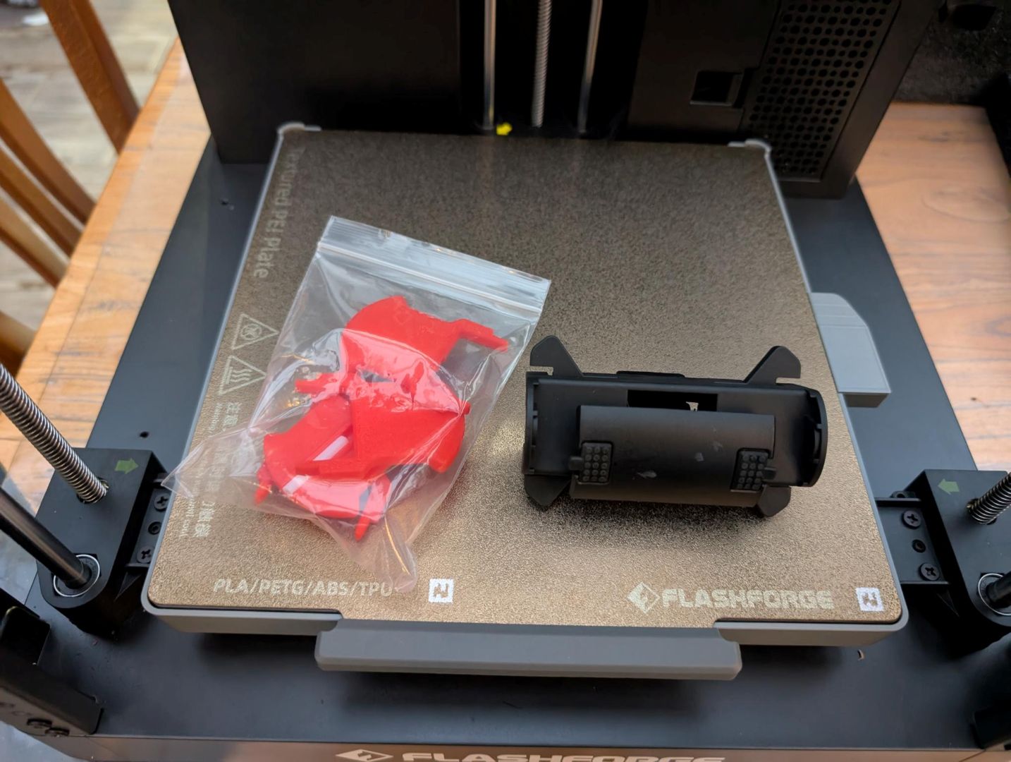

Petit bémol en revanche : les quatre petits échantillons de PLA fournis sont vraiment anecdotiques. À vue d’œil, on ne dépasse pas les 40 grammes au total. À ce niveau-là, autant ne rien inclure du tout…

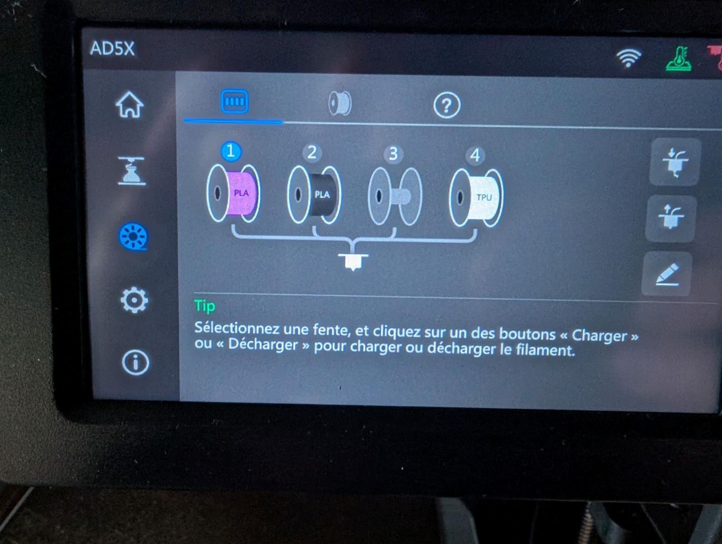

Mise en route de la FlashForge AD5X et IFS

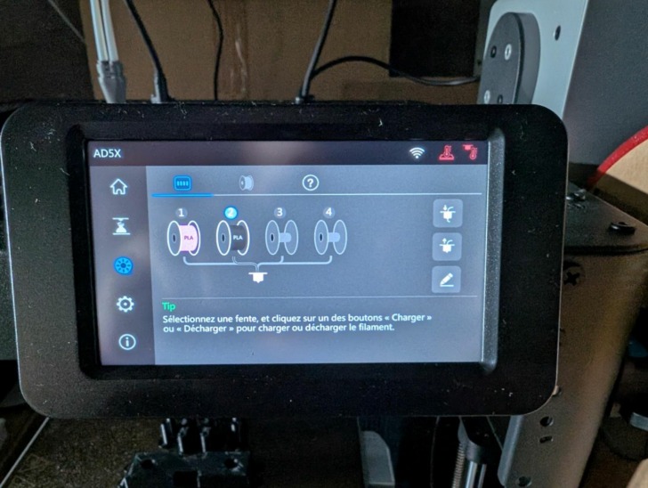

La mise en route de l’AD5X est très similaire à celle des modèles Adventurer 5M et 5M Pro. Une fois l’imprimante allumée, il suffit de suivre les étapes affichées à l’écran : sélection de la langue, connexion au réseau Wi-Fi (2.4 ou 5 GHz), puis association au cloud FlashForge via un simple QR code.
Viennent ensuite les vérifications et calibrations de base, avec un auto-nivellement du plateau (auto leveling) et un réglage de la compensation des vibrations (input shaping). Enfin, on procède au chargement du filament dans le module IFS.

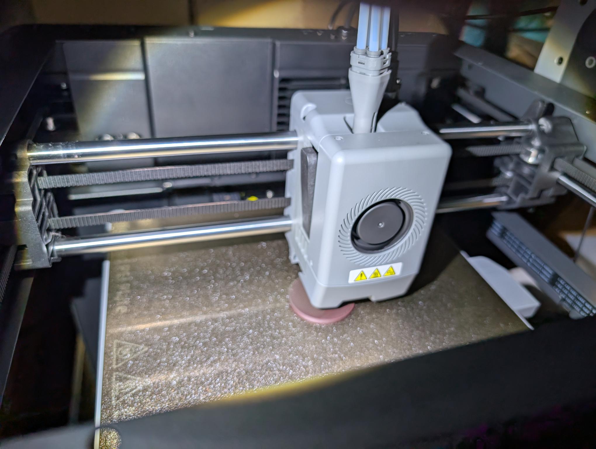

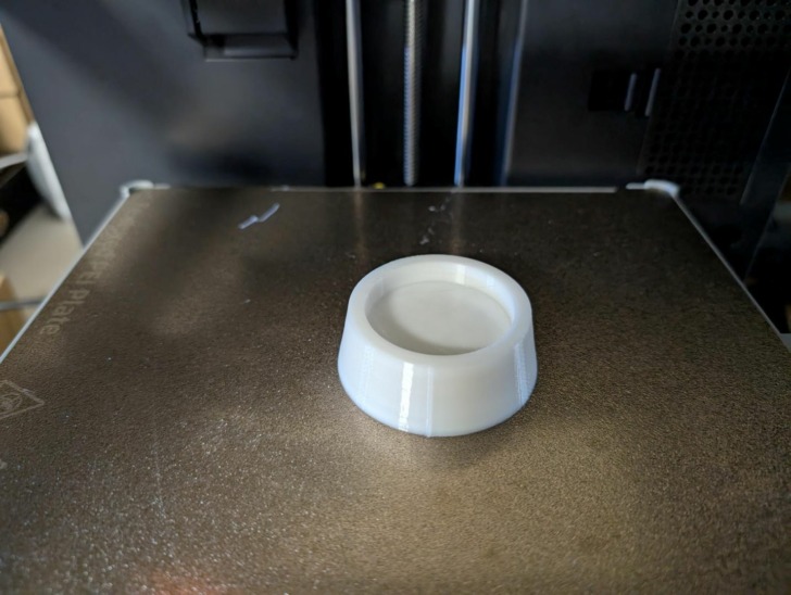

Impression de test (PLA)

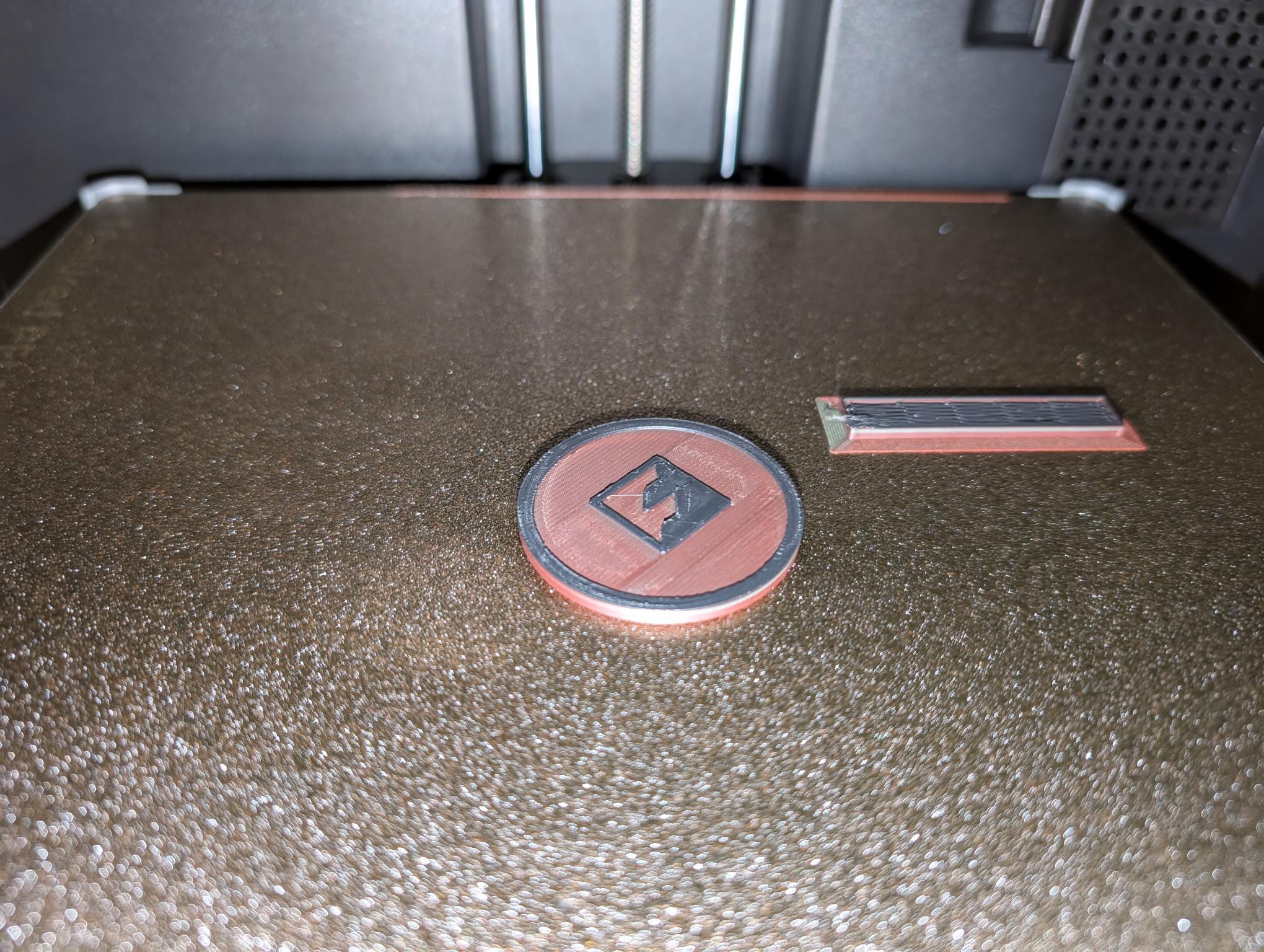

Une fois tout en place, j’ai lancé une première impression parmi les 5-6 modèles disponibles sur la mémoire de l’imprimante. Ici, un jeton bicolore avec le logo FlashForge.
L’impression est très basique mais l’objectif était avant tout de m’assurer que tout fonctionnait parfaitement du côté de la tête d’impression et de l’IFS lors d’un simple changement de couleur.

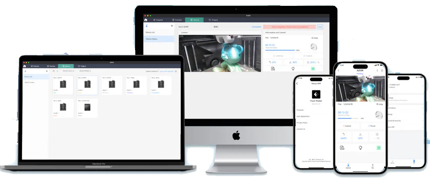

Logiciel slicer
Rien de nouveau ici, comme pour les FlashForge 5M et 5M Pro, il est préconisé d’utiliser Orca FlashForge, qui est une version maison d’Orca Slicer. Malgré tout, bonne nouvelle : Orca FlashForge passe à présent sur la base d’Orca 2.3, ce qui nous permet d’avoir les dernières fonctionnalités d’OrcaSlicer sur le logiciel de FlashForge. Par contre, il sera nécessaire d’oublier Orca Slicer avec la AD5X qui, comme les 5M Pro et 5M, ne peut pas accéder à l’interface FlashForge de l’imprimante et ne peut pas gérer l’IFS. Donc, Orca FlashForge reste quasiment obligatoire pour utiliser au mieux l’imprimante.

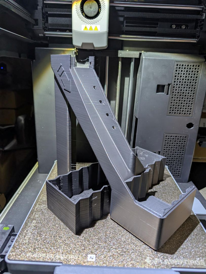

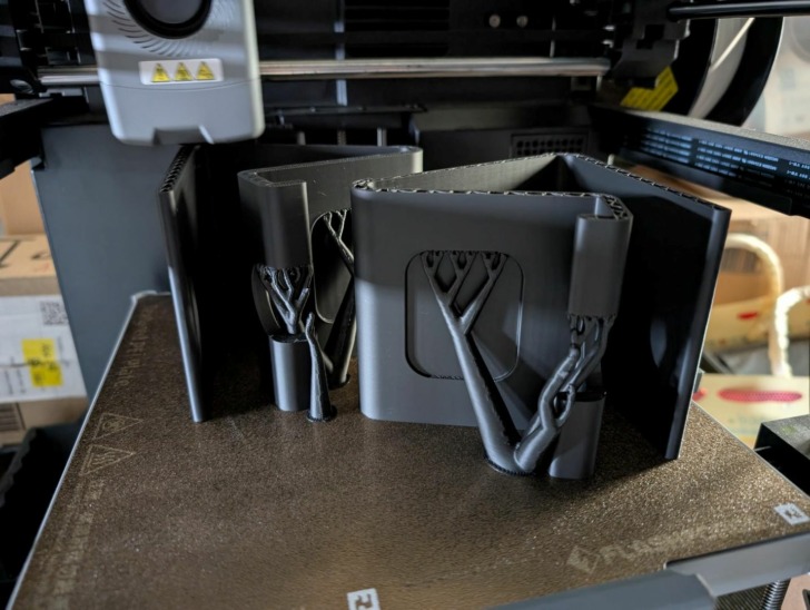

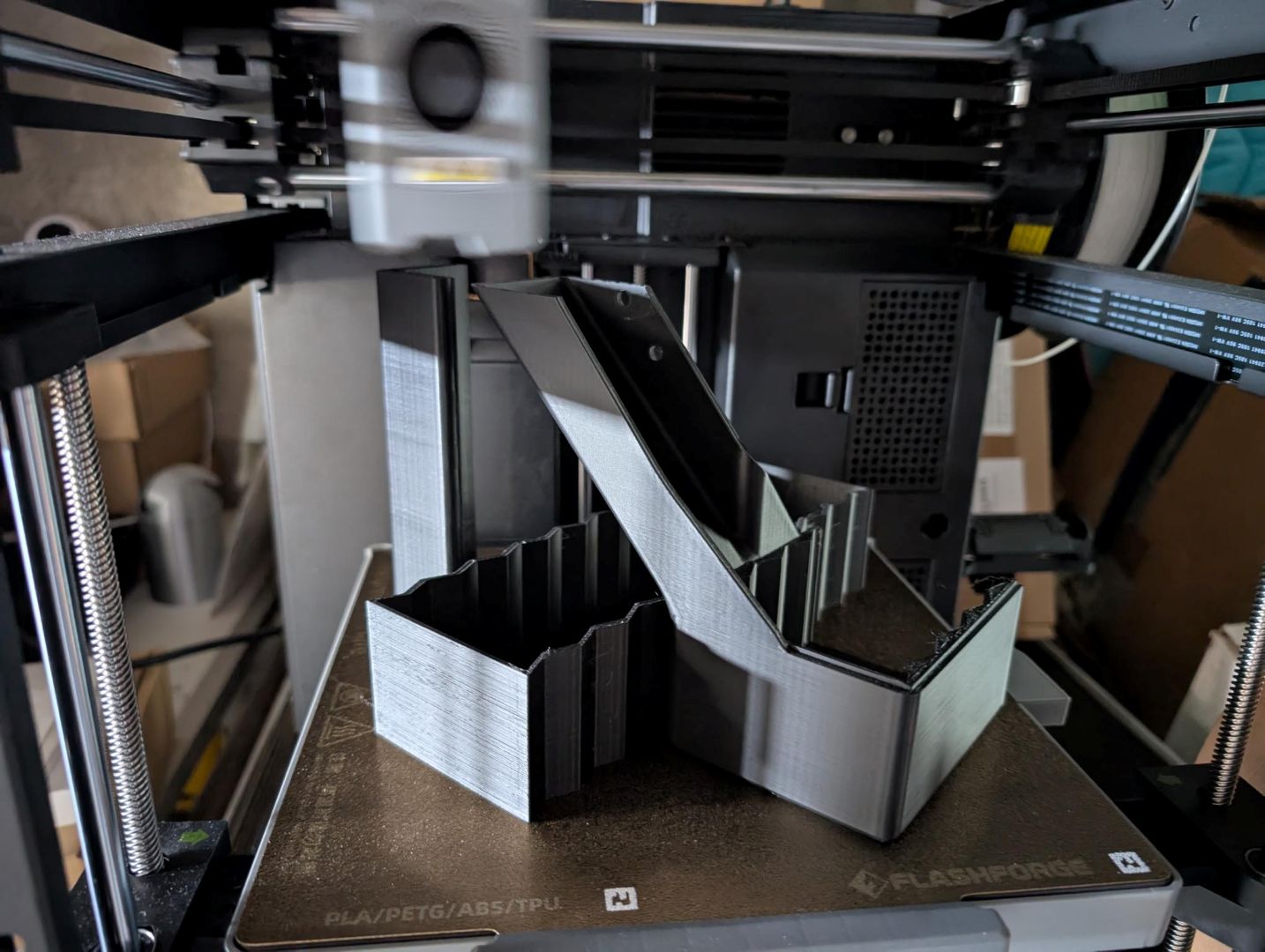

On commence avec un modèle de rampe et bac à déchets pour la AD5X. Oui, qui dit multi-filament embarqué dit cutter et système de purge, et donc la nécessité d’imprimer un système de récupération des déchets. J’ai ici utilisé un fond de bobine PLA qui était assez humide, ce qui a généré un peu de stringing et une impression pas aussi belle qu’elle aurait pu l’être.

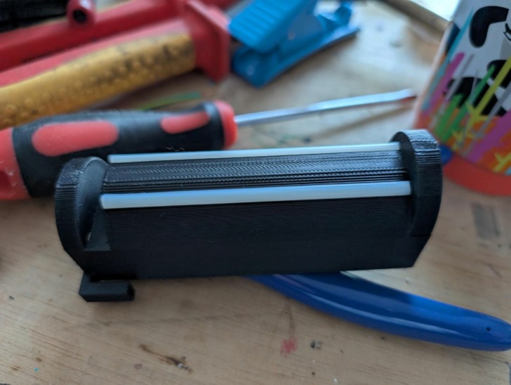

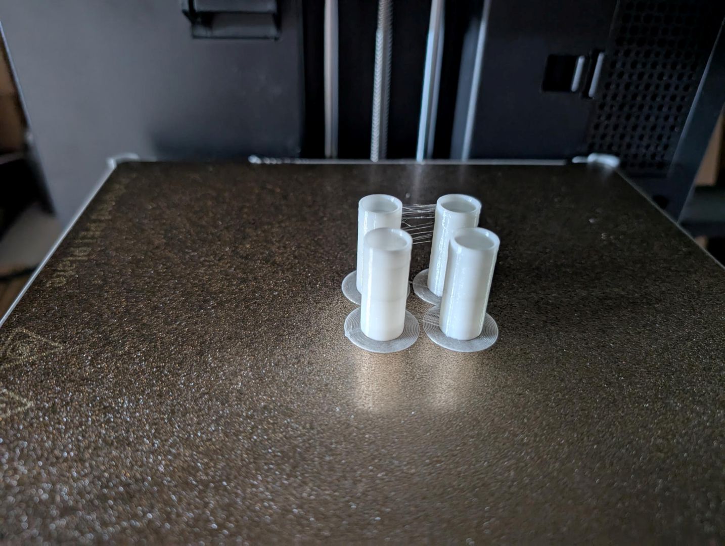

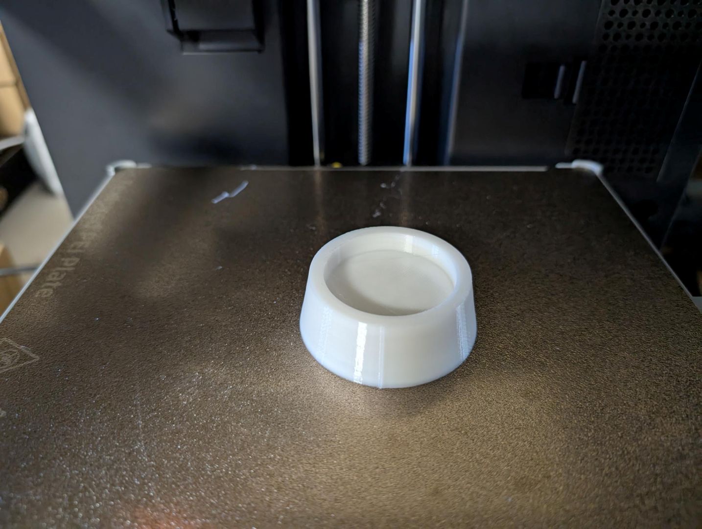

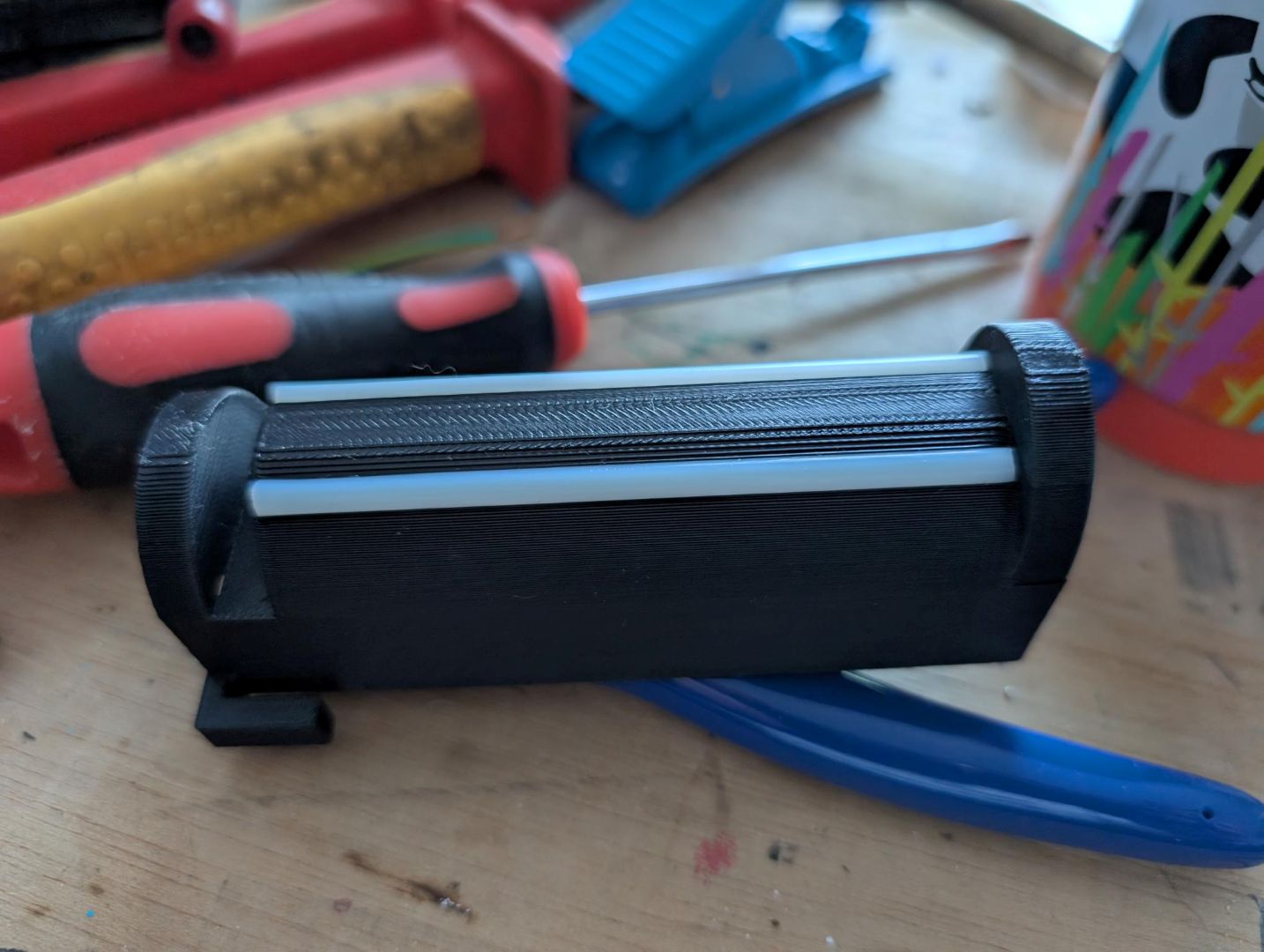

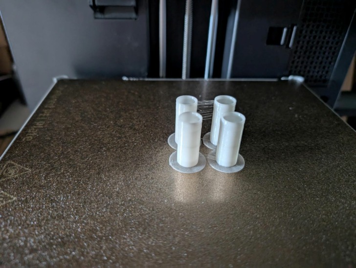

J’ai ensuite imprimé de nouveaux supports de bobines car je trouve ceux d’origine juste horribles. J’expliquerai mon avis sur ce point plus tard. Les supports de bobine ont été imprimés en PLA+ noir de la marque Deeplee, sur lesquels j’ai inséré des bouts de PTFE pour améliorer le déroulement des bobines.
L’impression est juste parfaite. Sur la seconde image, vous pouvez voir en bas le nouveau support de bobine et en haut une bobine de TPU sur le support d’origine.

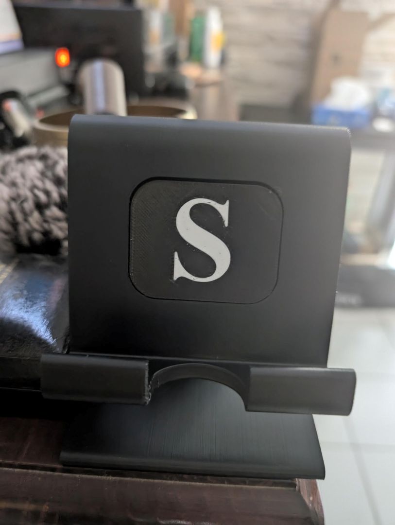

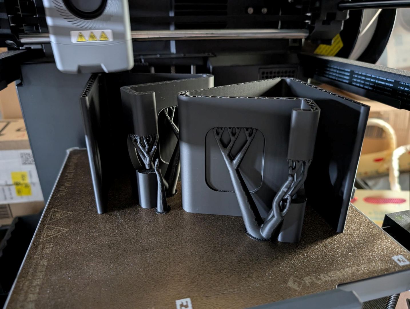

J’ai ensuite imprimé quelques supports de téléphone personnalisables sur la face avant et arrière que j’ai modélisés sous Fusion 360. Ils ont été imprimés avec du PLA noir Deeplee et du Creality Hyper PLA blanc.

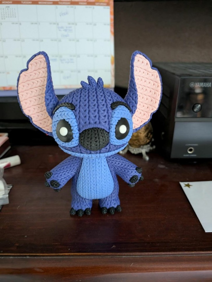

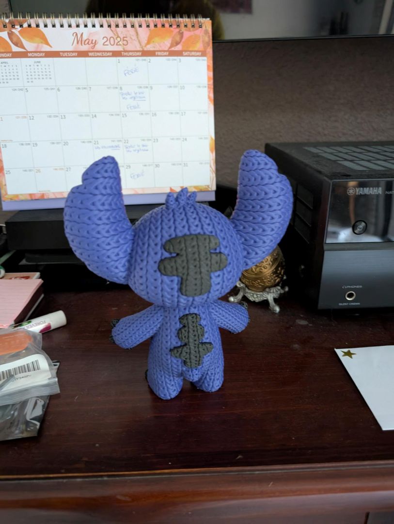

Puis, vous pouvez voir ici un Stitch imprimé en PLA Creality Hyper PLA et Eryone, pour accompagner la sortie du film au cinéma. C’est un modèle de chez Whale3D Studio en plusieurs morceaux.

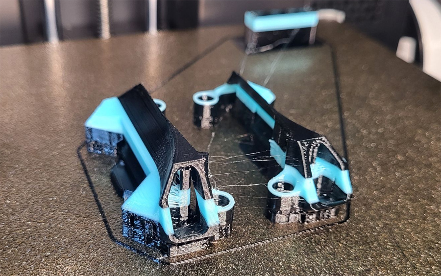

Pour conclure ce que j’ai à dire sur les impressions PLA avec la AD5X, j’ai imprimé quelques modèles multicolores à part entière. La machine fait le travail sans problème : les impressions sont juste parfaites, avec un beau rendu et pas de couleurs qui bavent. Cependant, l’IFS ne fait pas merveille sur la gestion de la purge. On retrouve le même souci de perte importante de matière lors de la purge sur des impressions multicolores, comme on peut l’avoir sur les A1 avec AMS Lite, ou la K2 Plus et son CFS. L’IFS ne fait donc clairement pas mieux, mais pas pire que les autres.

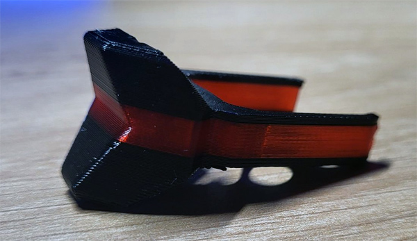

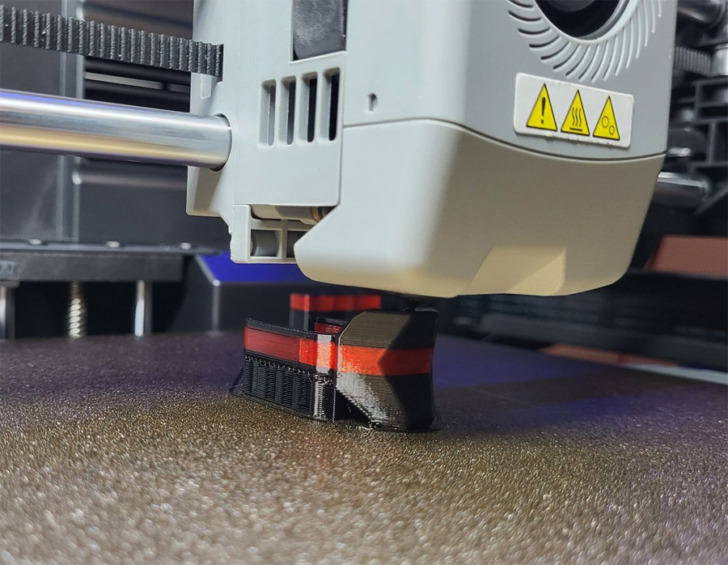

L’impression TPU, voilà une chose qui m’intéressait. J’ai profité de la AD5X pour imprimer quelques pièces TPU pour ma K2 Plus, à savoir des pieds anti-vibration et les cylindres TPU pour mon mod sur le CFS.
Impression bi-colore en TPU
FlashForge AD5X bicolore TPU

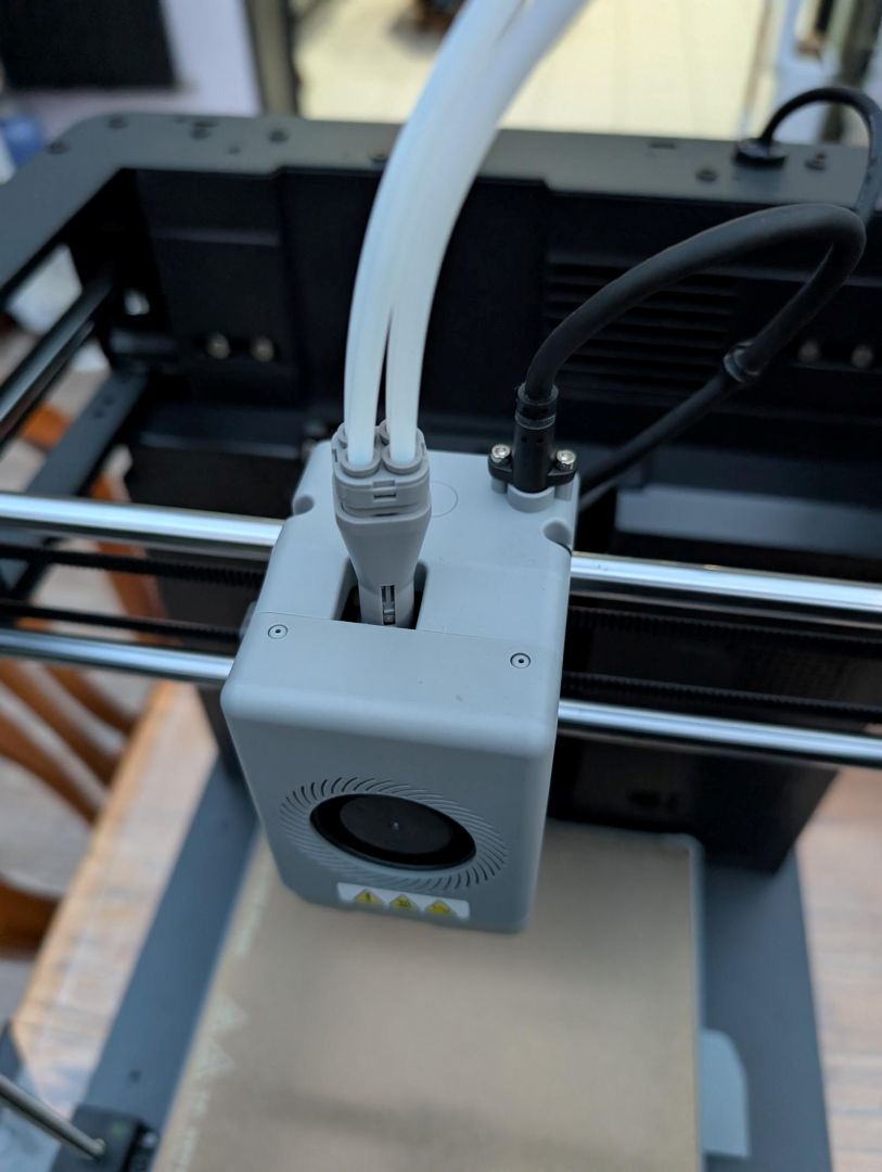

Qu’est-ce qui change par rapport aux 5M et 5M Pro ? Principalement l’ajout de l’IFS, qui est la solution la plus compacte que j’ai testée. Elle fonctionne merveilleusement bien, même avec du TPU, et c’est le seul système multi-filament que j’ai testé capable de fonctionner avec des TPU 95A et 90A.
En accompagnement de l’IFS, la tête d’impression a été revue avec un système de buse proche de celui des buses de la BambuLab A1, avec une particularité : le radiateur qui refroidit le heatbreak n’est pas intégré mais s’ouvre. L’avantage, c’est que l’on a maintenant des buses bien moins chères que pour les 5M/Pro, qui restent simples à remplacer et ne nécessitent pas d’outil. On a aussi un système de cutter à filament et ce que j’aime beaucoup, un capot aimanté intégrant le ventilateur de matière mais sans aucun fil allant vers la tête. Ici, on a une liaison via un contact par lamelle, ce que je trouve très bien pensé et pratique quand on veut effectuer un changement de buse.
L’inconvénient, par contre (et oui, il en faut bien), c’est que l’extrudeur n’est clairement pas pensé pour être démonté facilement. Si vous avez un petit souci de filament cassé dans l’extrudeur, par exemple, il faudra suivre la procédure présente sur le wiki qui impose de déposer toute la tête pour enfin pouvoir démonter l’extrudeur et intervenir dessus. Je trouve cela bien dommage car si vous laissez un filament prendre de l’humidité dans votre IFS, vous avez de fortes chances d’avoir un bout de filament qui se casse et tombe dans l’extrudeur. Dans ce cas, vous aurez une erreur indiquant que du filament est déjà présent dans l’extrudeur.

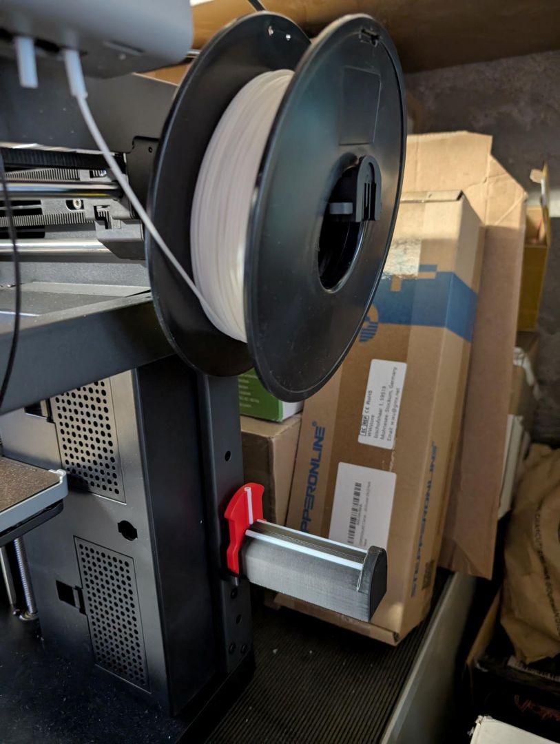

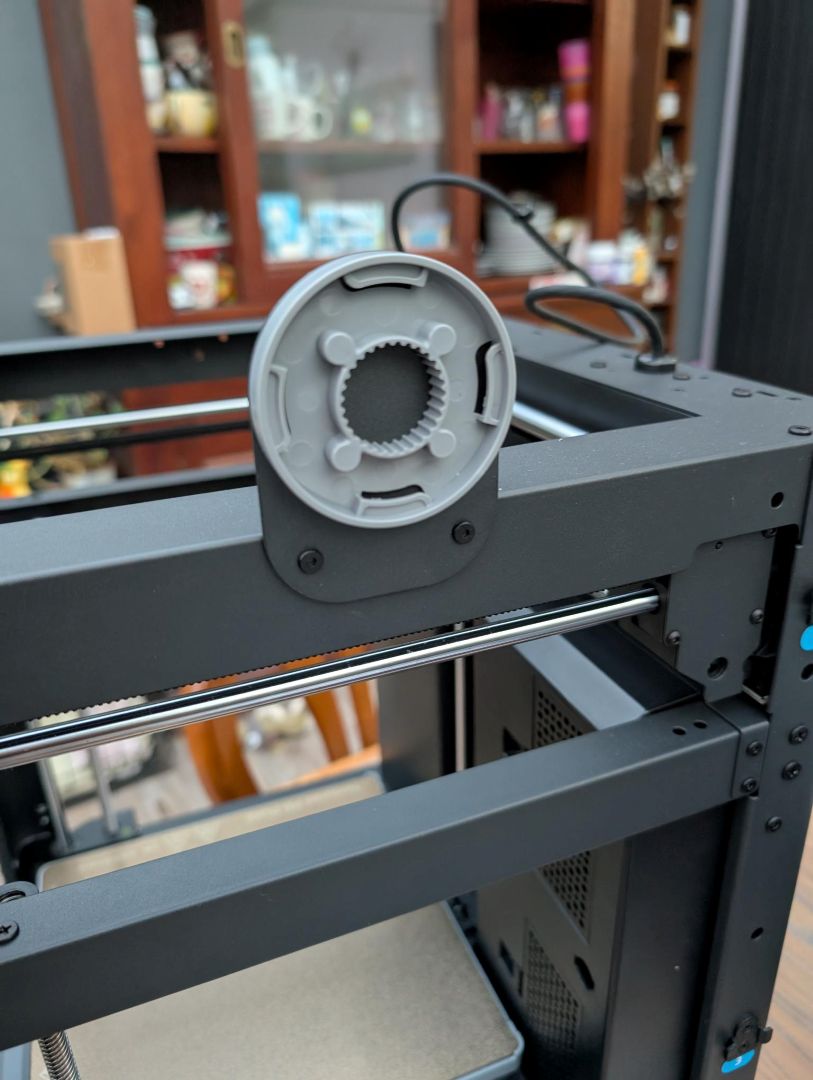

L’autre point négatif pour moi, ce sont les supports de bobines d’origine qui ne sont pas pratiques ni ergonomiques. Le système à ressort sur lequel la bobine est censée venir se poser n’est pas pratique du tout. Si vous avez une bobine dont le diamètre du trou de touret est trop étroit, cela ne rentrera pas, et si cela rentre, la bobine se positionnera le plus souvent mal et le système de ressort de rappel ne fera pas son travail. C’est pour cela que j’ai décidé de les remplacer par des modèles imprimés qui, au final, remplissent mieux leur rôle.

En premier lieu, le système de support de bobines est juste horrible, je trouve. Certaines bobines ne seront pas utilisables car leur trou central sera trop petit (comme pour les bobines Prusament). De plus, le mécanisme à ressort est soit trop large, soit pas assez, donc dans la majorité des cas, les bobines se placent mal et le système de rappel à ressort ne joue pas son rôle. Après trois impressions, j’ai décidé d’y remédier en imprimant des supports assez simples avec des inserts en PTFE pour faciliter le déroulement des bobines et cela change clairement la donne (télécharger le modèle 3D). C’est la seule vraie amélioration que j’ai imprimée et que je trouve obligatoire mais je ne sais pas si les versions finales de la FlashForge AD5X auront le même système que sur la machine que j’ai reçue, donc à voir si c’est le cas ou non.

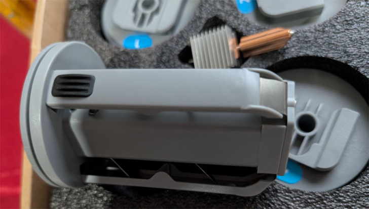

Mise à jour : une AD5X reçue en juillet 2025 par un membre du forum est équipée de nouveaux supports de bobines. Il n’y a donc plus lieu d’en imprimer comme pour ce test avec une machine de pré-série.
FlashForge AD5X support bobine new
La seconde chose obligatoire, mais cela est valable pour toutes les imprimantes multi-filaments, est un système de récupération des déchets. Je ne comprends toujours pas pourquoi aucun constructeur n’en propose un pour ces machines, au moins en version STL à imprimer. Cela paraît tellement évident, pourtant.

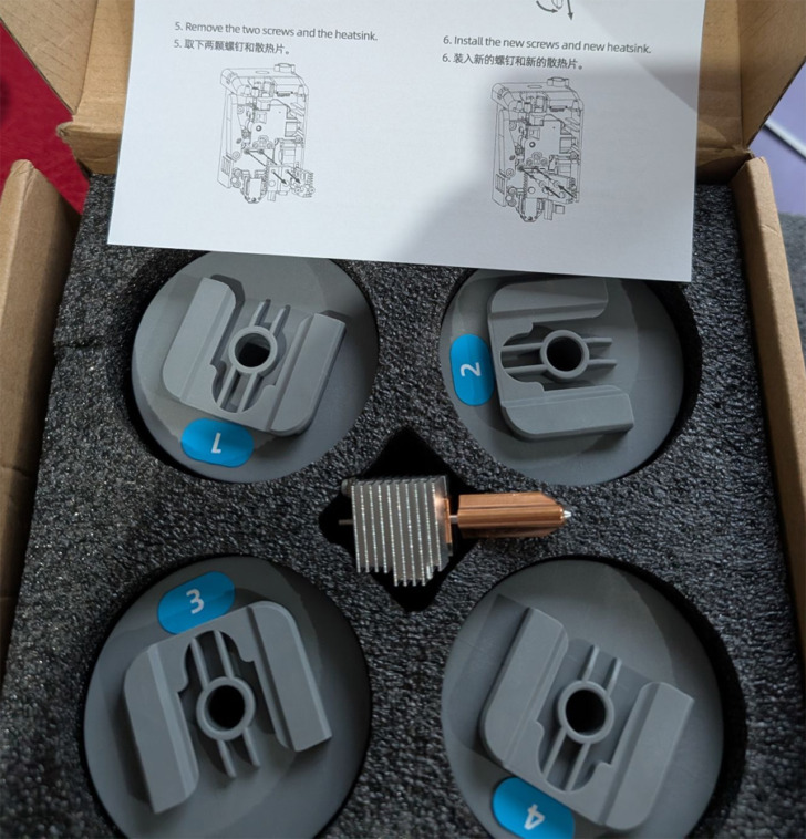

Mise à jour du 16 juillet 2025
Preuve du sérieux et de la qualité du suivi et du service après-vente de FlashForge : sans même que j’en fasse la demande, ils m’ont fait parvenir un kit d’upgrade comprenant quatre nouveaux supports de bobines, ainsi qu’une nouvelle hotend avec buse bimétallique dotée d’un corps en cuivre et d’une pointe en acier trempé.
Le principal défaut de l’AD5X que j’avais reçue est donc corrigé grâce à ce kit. Le fait que je n’aie formulé aucune requête auprès de leur service laisse penser que FlashForge tient à offrir une expérience utilisateur optimale aux possesseurs de l’AD5X. Ils l’envoient probablement aux acheteurs ayant traité directement avec eux. Il faudra sans doute en faire la demande si vous êtes passé par un intermédiaire.
