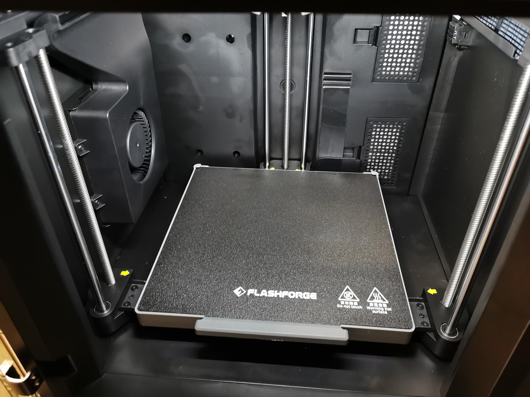

- Filtration et circulation d’air : la 5M Pro est dotée d’un système de double circuit de circulation d’air, garantissant une meilleure stabilité thermique. Cela contribue à des impressions plus précises et à la réduction des variations de température.
- Plateau PEI texturé : le plateau d’impression est recouvert d’une surface PEI texturée, offrant une excellente adhérence pour les impressions. Il est également facile à nettoyer.

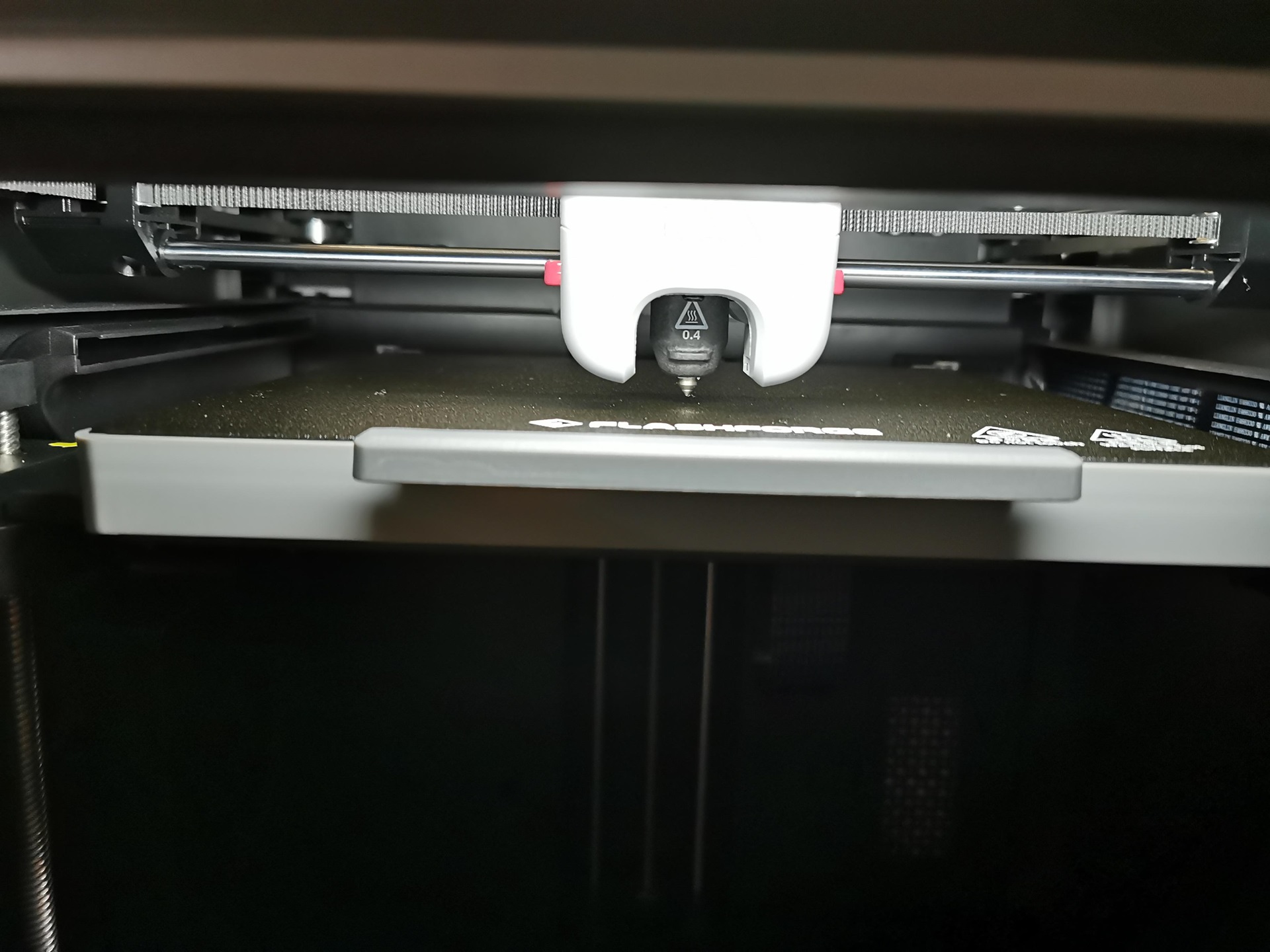

![buse plateau](https://www.lesimprimantes3d.fr/wp-content/uploads/2024/03/FF-5M-Pro-buse-plateau-1-728x546.jpg)

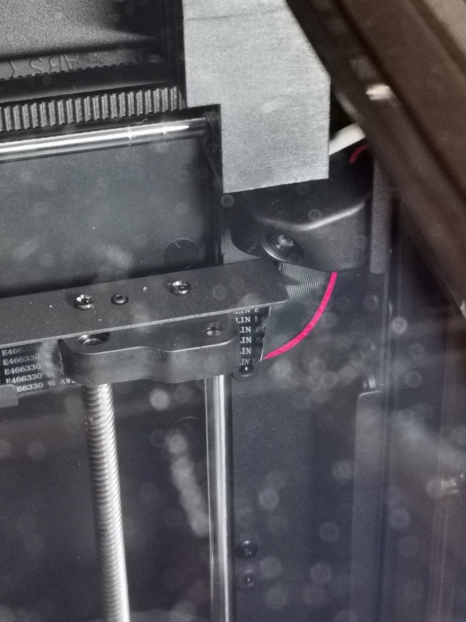

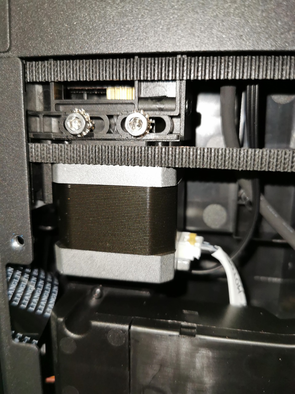

- Moteurs et Système de Tension des Courroies : à l’arrière de l’imprimante, vous trouverez les moteurs A et B du système de mouvement CoreXY. Le système de tension des courroies reste accessible sans avoir à ouvrir le panneau arrière.
![Moteur et tension courroie XY 1](https://www.lesimprimantes3d.fr/wp-content/uploads/2024/03/FF-5M-Pro-Moteur-et-tension-courroie-XY-1-1-728x971.jpg)
![Moteur et tension courroie XY 2](https://www.lesimprimantes3d.fr/wp-content/uploads/2024/03/FF-5M-Pro-Moteur-et-tension-courroie-XY-2-1-728x971.jpg)

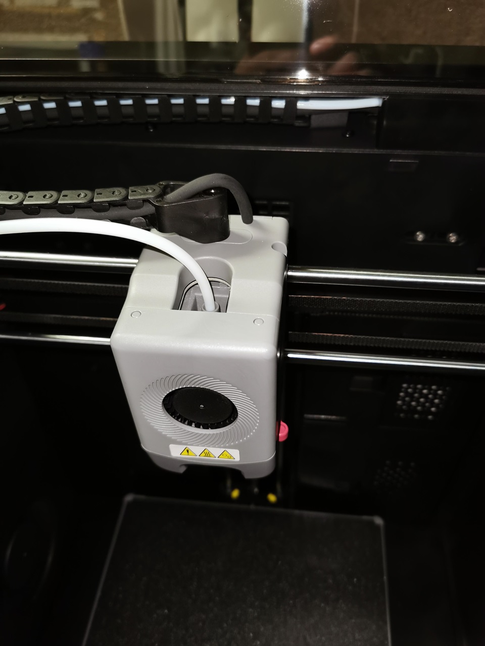

- Extrudeur Dual Gear et changement rapide de buse : la tête d’impression est équipée d’un extrudeur Dual Gear, assurant une alimentation fiable du filament. Un système de changement de buse sans outils, via deux gâchettes rouges, permet un remplacement rapide et aisé.
![FF 5M Pro extrudeur](https://www.lesimprimantes3d.fr/wp-content/uploads/2024/03/FF-5M-Pro_extrudeur-1-728x971.jpg)
![FF 5M Pro tete impression](https://www.lesimprimantes3d.fr/wp-content/uploads/2024/03/FF-5M-Pro_tete-impression-1-728x971.jpg)

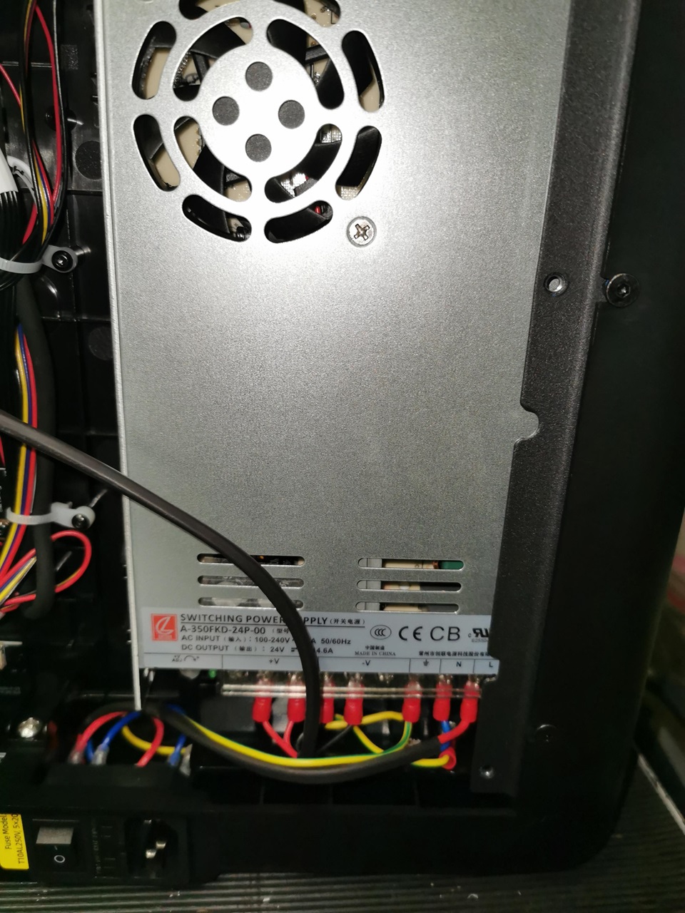

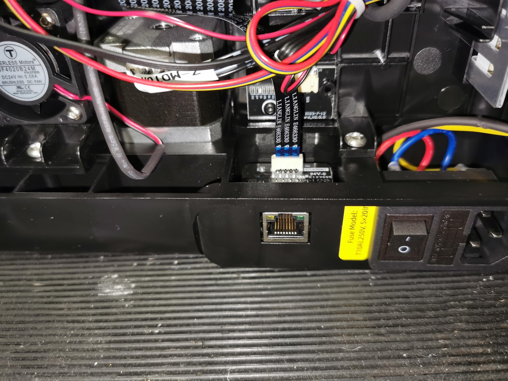

- Composants électroniques : la carte mère 64 bits est animée par un SoC ARM AllWinner T113-S3, un CPU Dual Core A7 avec de la RAM DDR3 et de la mémoire ROM eMMC.
- Connectivité : la 5M Pro dispose d’une prise USB à côté de l’écran TFT, d’une prise réseau RJ45 et d’une connectivité WiFi 2.4 et 5 GHz.
![carte mere FlashForge Adventurer 5M Pro](https://www.lesimprimantes3d.fr/wp-content/uploads/2024/03/FF-5M-Pro-carte-mere-1-728x971.jpg)
![photo FlashForge Adventurer 5M Pro Alimentation](https://www.lesimprimantes3d.fr/wp-content/uploads/2024/03/FF-5M-Pro-Alimentation-1-728x971.jpg)
![Ethernet RJ45 FlashForge Adventurer 5M Pro](https://www.lesimprimantes3d.fr/wp-content/uploads/2024/03/FF-5M-Pro-RJ45-1-728x546.jpg)

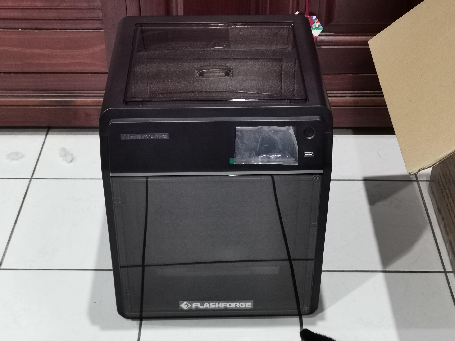

Déballage (unboxing)

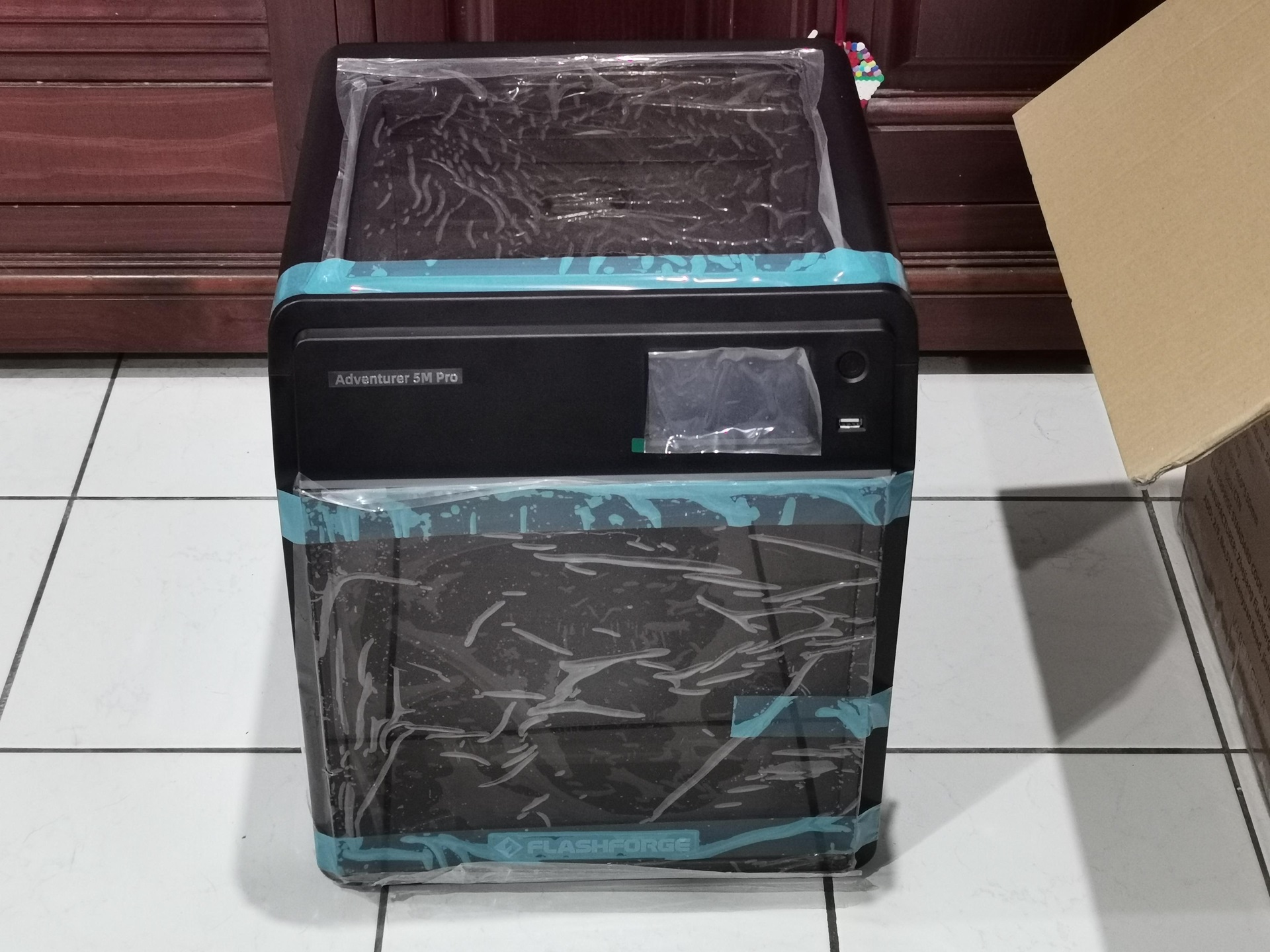

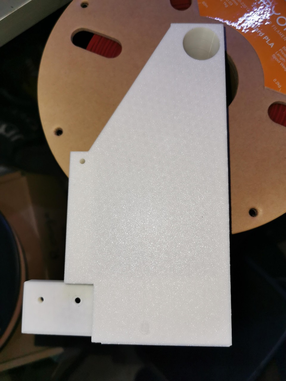

La FlashForge 5M Pro est soigneusement emballée dans un carton protégé par de la mousse FOAM et des coins en carton renforcés. Le déballage est rapide : il suffit de sortir l’imprimante complète du carton puis de son emballage plastique. Le contenu du carton comprend l’imprimante, 250g de filament PLA Blue Titanium et divers accessoires, dont un tube de colle liquide et une buse de 0,6 mm en plus de celle de 0,4 mm déjà montée sur l’imprimante.
![photo unboxing FlashForge 5M Pro carton](https://www.lesimprimantes3d.fr/wp-content/uploads/2024/03/FF-5M-Pro-carton-2-728x971.jpg)
![photo unboxing FlashForge 5M Pro deballage 1](https://www.lesimprimantes3d.fr/wp-content/uploads/2024/03/FF-5M-Pro-deballage-1-2-728x546.jpg)
![photo unboxing FlashForge 5M Pro deballage 2](https://www.lesimprimantes3d.fr/wp-content/uploads/2024/03/FF-5M-Pro-deballage-2-2-728x546.jpg)
![FF 5M Pro deballage 3](https://www.lesimprimantes3d.fr/wp-content/uploads/2024/03/FF-5M-Pro-deballage-3-2-728x546.jpg)
![FF 5M Pro deballage accessoires et outils](https://www.lesimprimantes3d.fr/wp-content/uploads/2024/03/FF-5M-Pro-deballage-4-1-728x971.jpg)

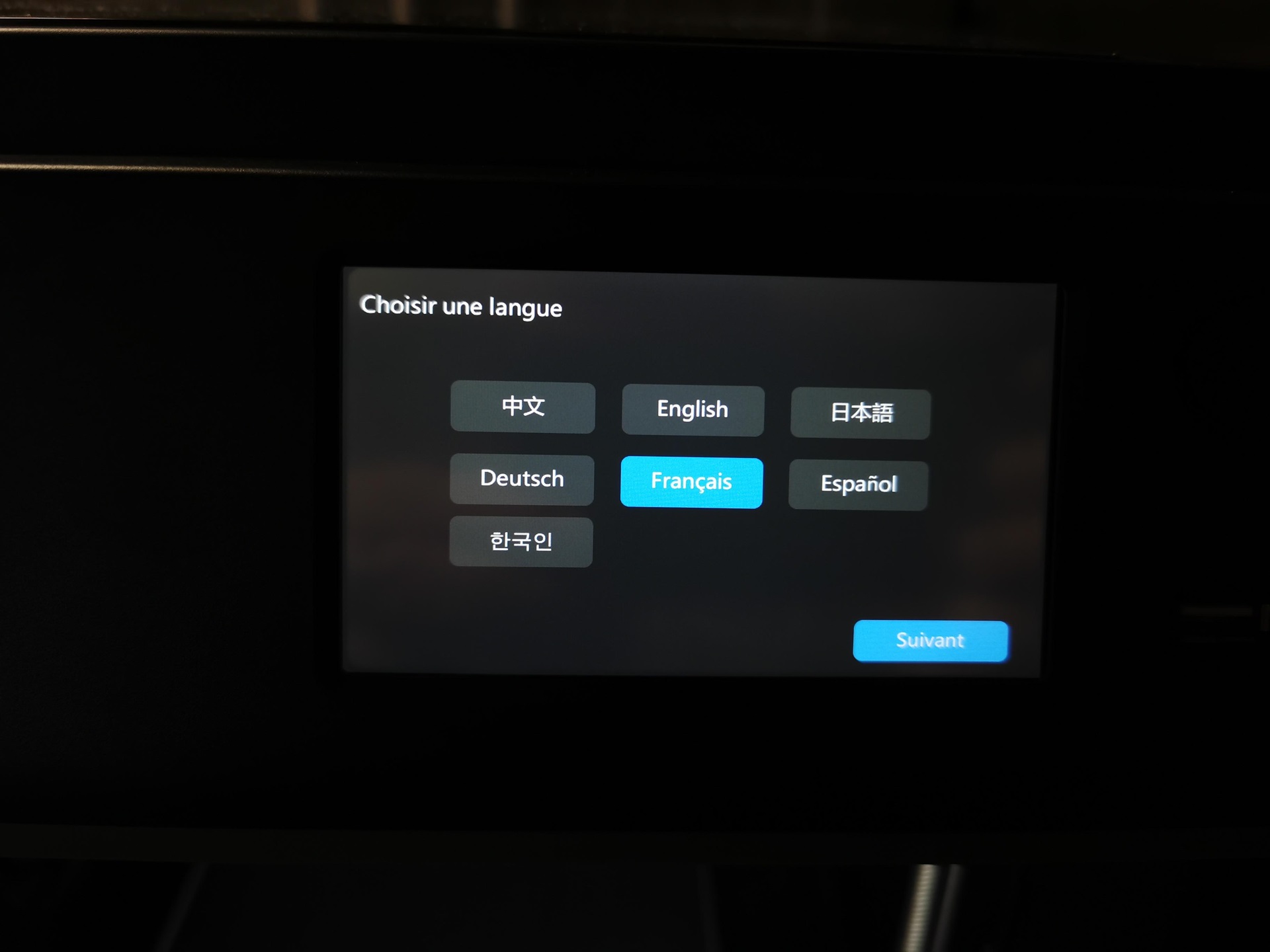

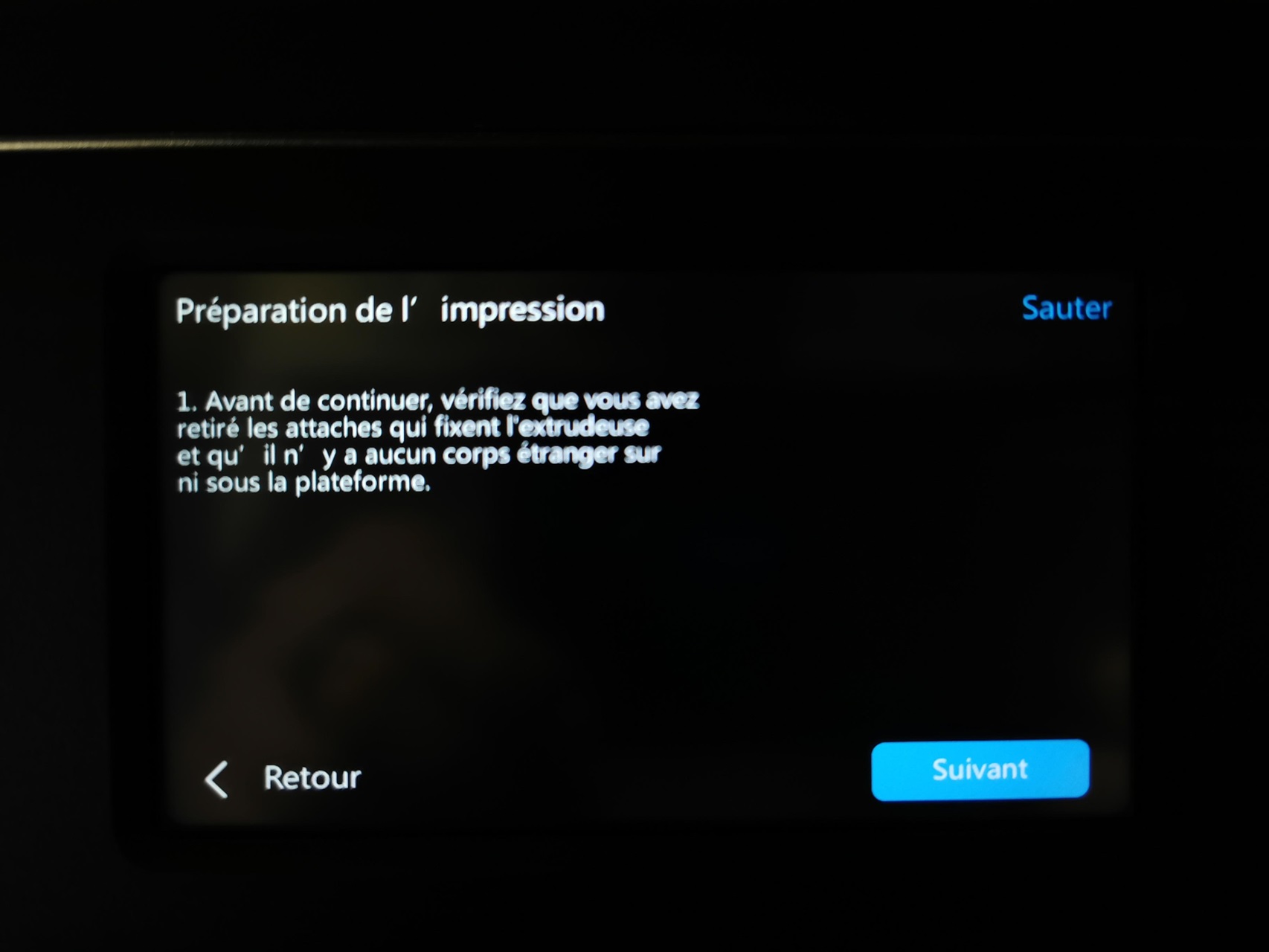

Lors du premier démarrage, vous avez la possibilité de choisir la langue d’utilisation, français inclus. Ensuite, l’imprimante vous demande de vérifier si les vis de retenue ont bien été retirées et si aucun corps étranger ne se trouve sur ou sous le plateau.
![FF 5M Pro choix de langue](https://www.lesimprimantes3d.fr/wp-content/uploads/2024/03/FF-5M-Pro-choix-de-langue-1-728x546.jpg)
![FF 5M Pro verification](https://www.lesimprimantes3d.fr/wp-content/uploads/2024/03/FF-5M-Pro-verification-1-728x546.jpg)

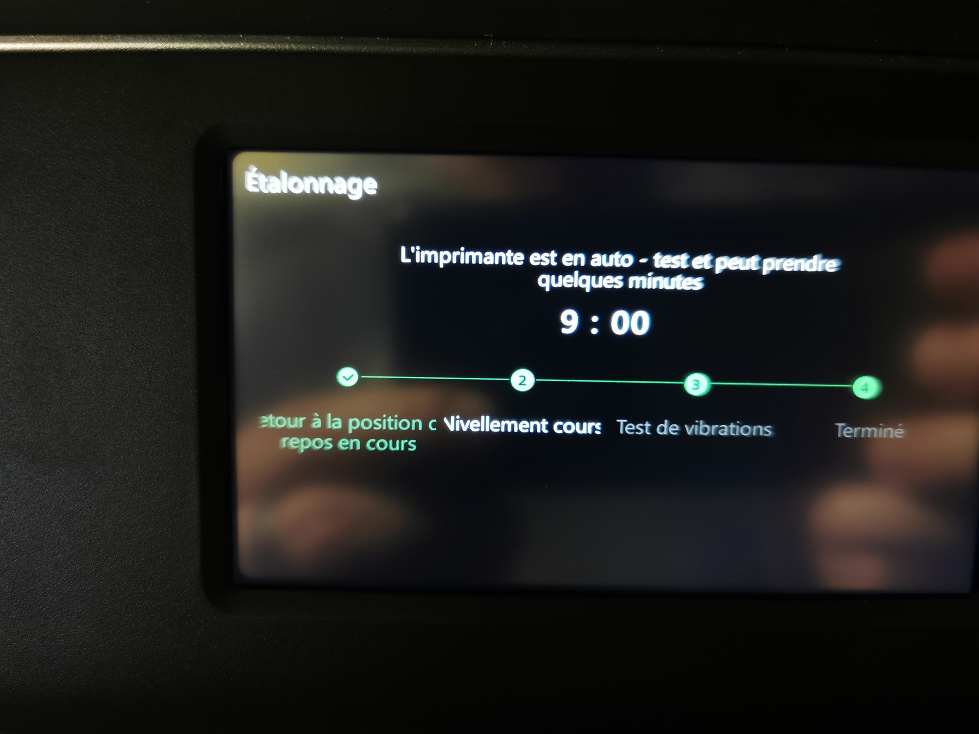

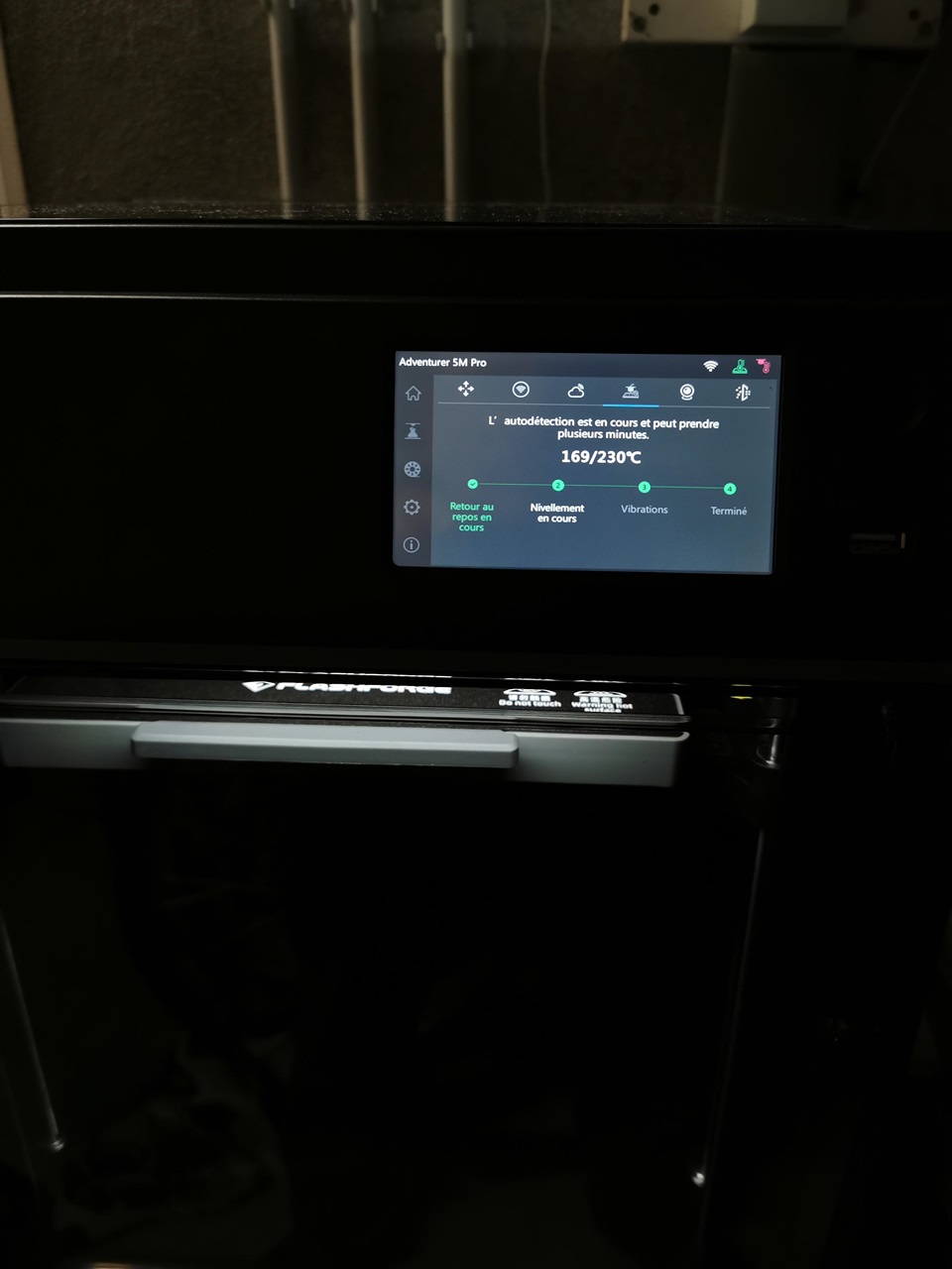

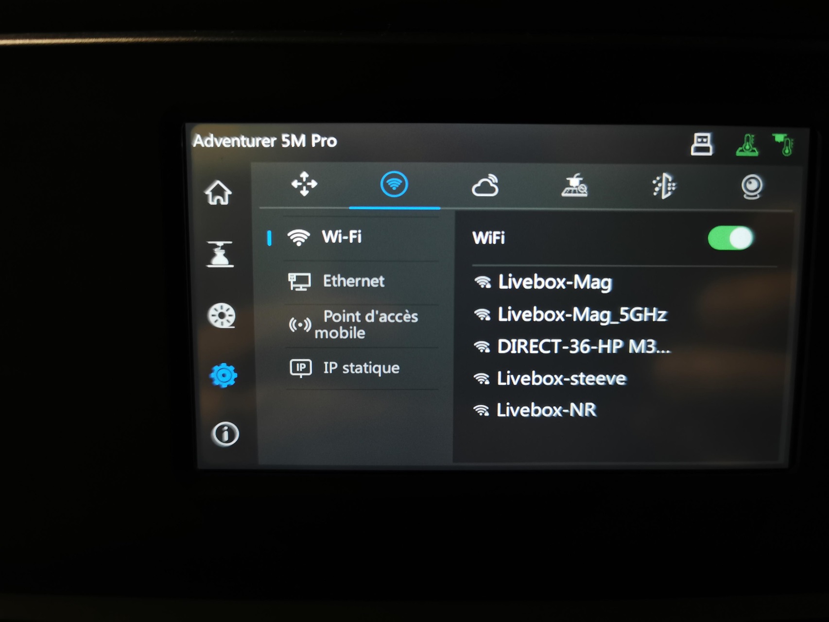

Une fois ces vérifications effectuées, l’imprimante passera en auto-configuration, étape pendant laquelle il vous suffira d’attendre et de suivre les indications à l’écran. A la fin de ce processus, il ne vous restera éventuellement plus qu’à connecter l’imprimante à votre réseau Wi-Fi pour une utilisation à distance. La bonne nouvelle, c’est que la FlashForge 5M Pro prend en charge à la fois les Wi-Fi 2.4 GHz et 5 GHz.
![FF 5M Pro auto configuration 1](https://www.lesimprimantes3d.fr/wp-content/uploads/2024/03/FF-5M-Pro-auto-configuration-1-2-728x546.jpg)
![FF 5M Pro auto configuration 2](https://www.lesimprimantes3d.fr/wp-content/uploads/2024/03/FF-5M-Pro-auto-configuration-2-2-728x971.jpg)

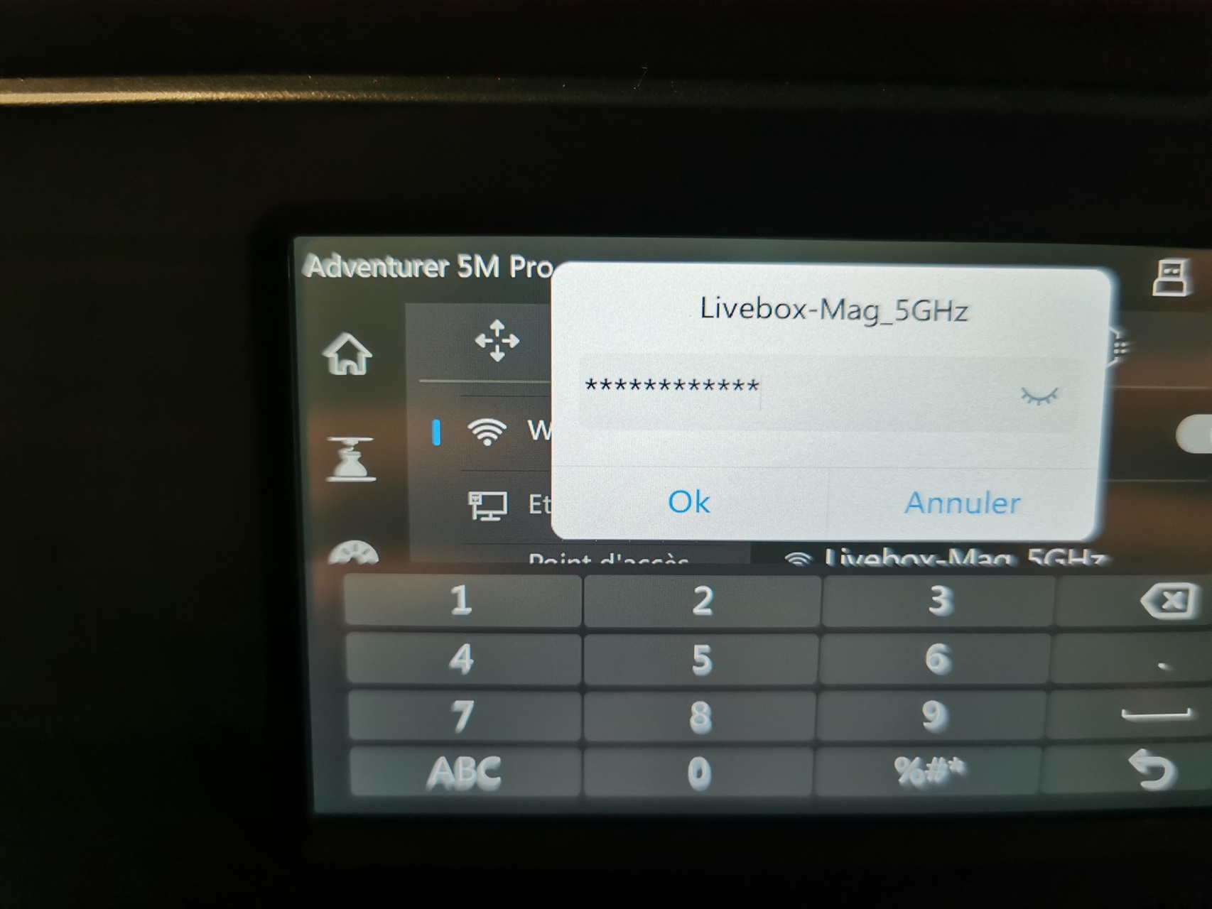

![FF 5M Pro Wifi 1](https://www.lesimprimantes3d.fr/wp-content/uploads/2024/03/FF-5M-Pro-Wifi-1-2-728x546.jpg)
![test FlashForge Adventurer 5M Pro wifi](https://www.lesimprimantes3d.fr/wp-content/uploads/2024/03/FF-5M-Pro-Wifi-2-2-728x546.jpg)
![test FlashForge Adventurer 5M Pro wifi](https://www.lesimprimantes3d.fr/wp-content/uploads/2024/03/FF-5M-Pro-Wifi-3-1-728x546.jpg)
Vous voilà prêt à explorer les possibilités de cette imprimante !

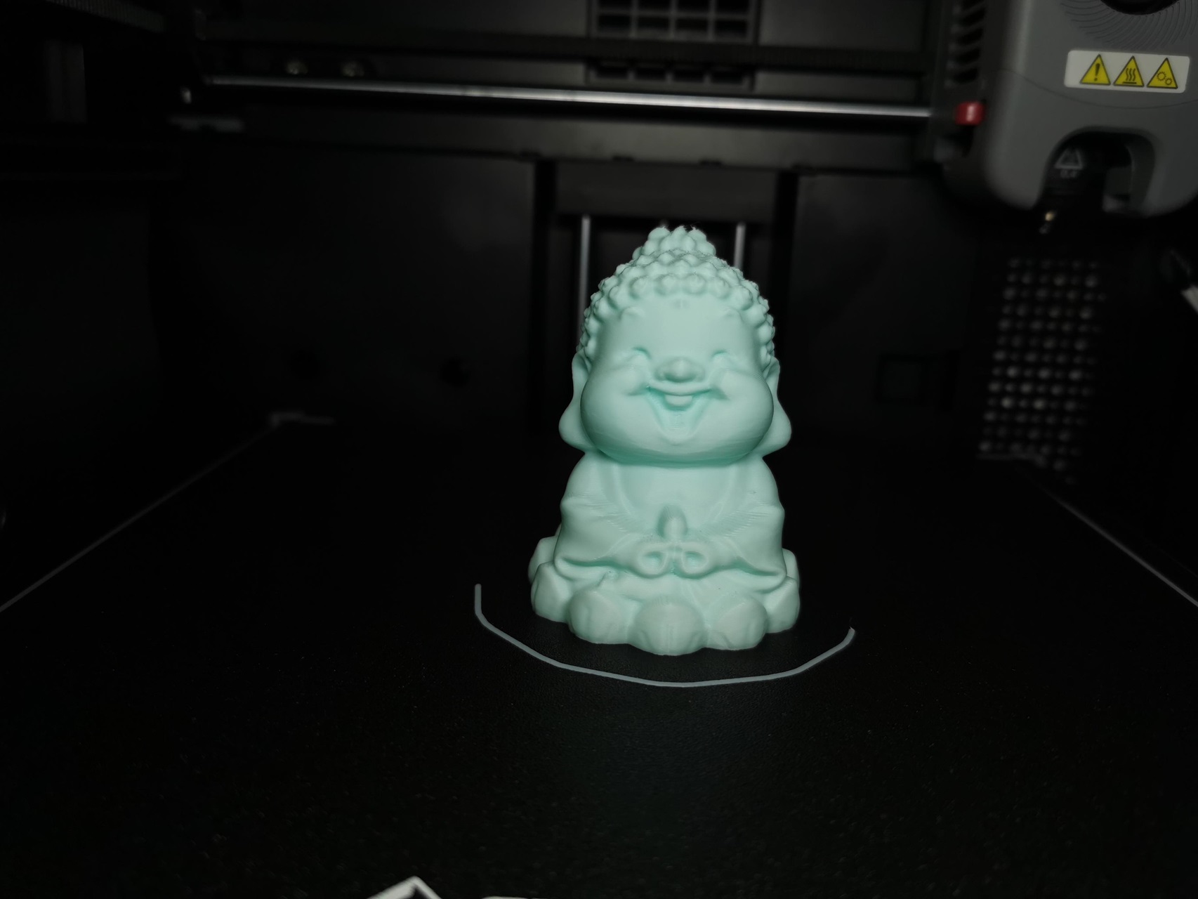

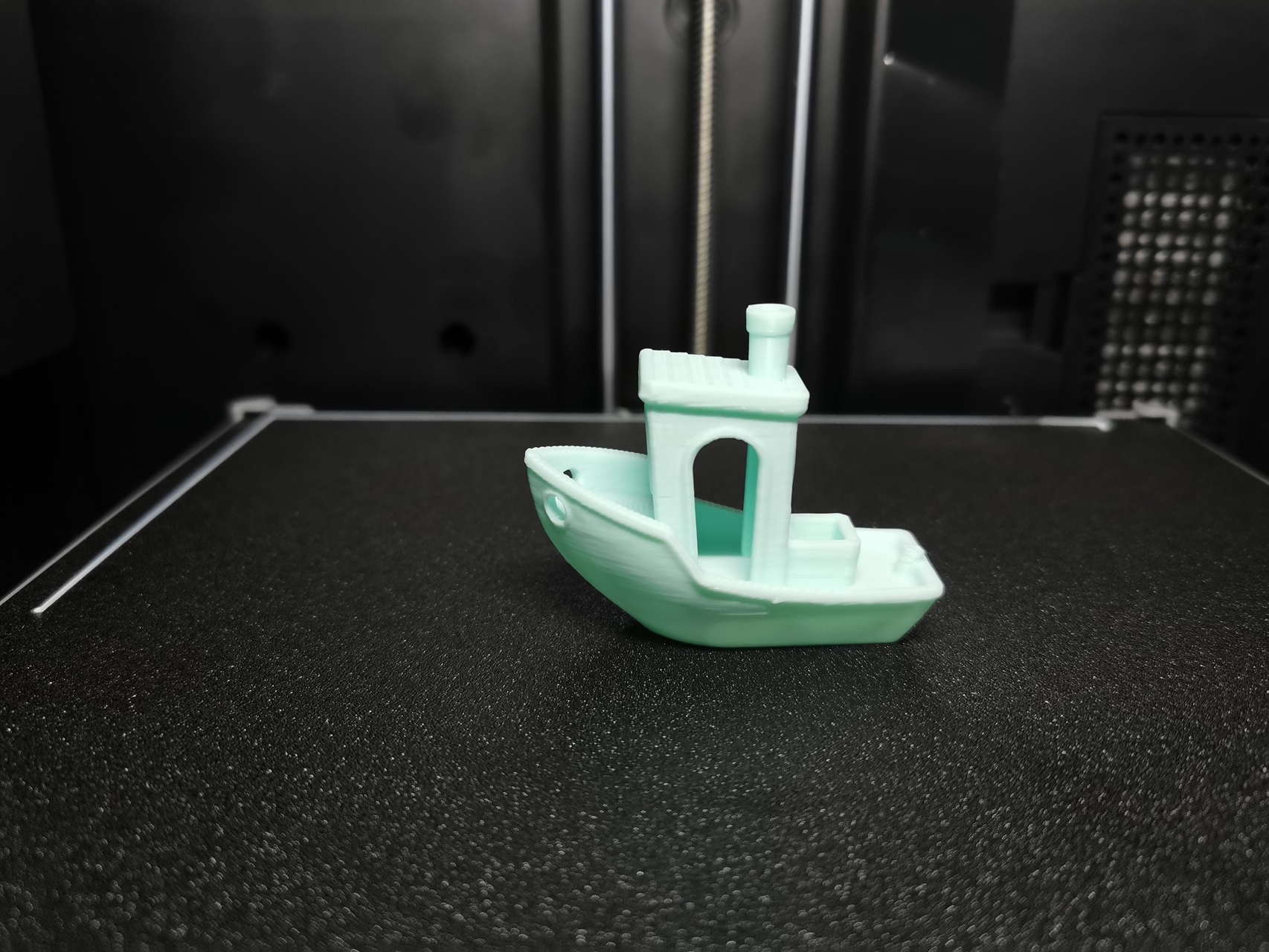

Pour notre première impression de test avec la FlashForge 5M Pro, nous avons utilisé un modèle fourni sur la clé USB offerte avec l’imprimante. Il s’agit d’un hand spinner entièrement imprimé en PLA. Ce type d’impression nécessite un calibrage précis de l’imprimante et de l’extrudeur pour garantir la mobilité fluide des différentes parties de l’engrenage.
L’impression a été réalisée après mise en route, sans aucun ajustement préalable.

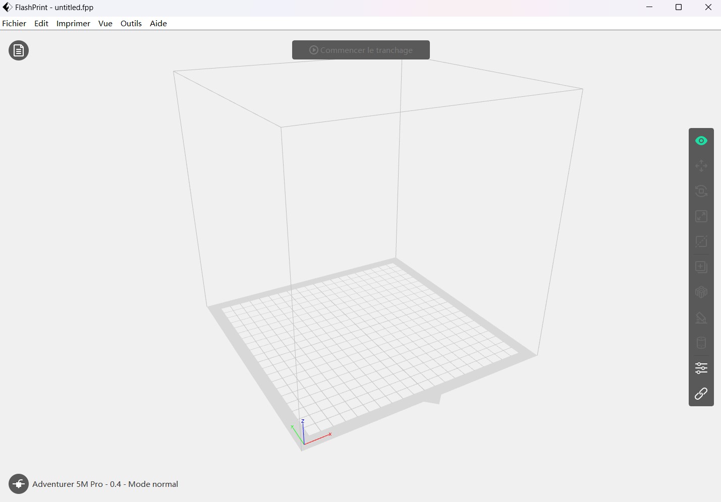

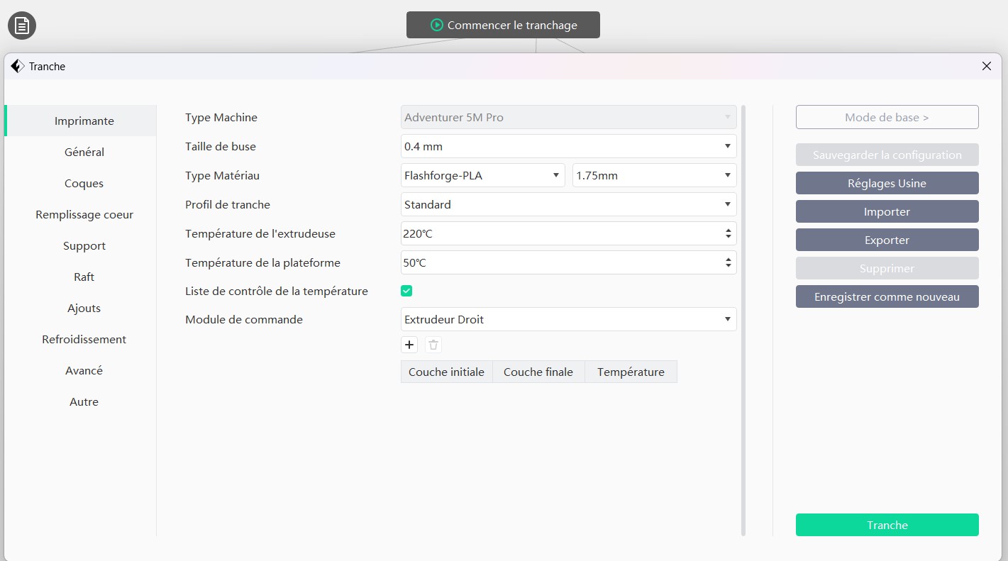

FlashPrint 5 est le nom de ce logiciel fourni par FlashForge pour l’ensemble de ses imprimantes à dépôt de filament. Tout comme Prusa Slicer, SuperSlicer, Orca Slicer ou encore Bambu Studio (pour n’en citer que quelques-uns), il est basé sur Silc3r. Son interface est minimaliste et facile à prendre en main, surtout dans le mode de base où l’interaction avec le profil est limitée. Cependant, un mode expert est disponible pour les utilisateurs chevronnés qui ont besoin d’un contrôle plus avancé sur les paramètres de tranchage.
![tuto FlashForge FlashPrint](https://www.lesimprimantes3d.fr/wp-content/uploads/2024/03/FF-5M-Pro-FlashPrint5-1-728x507.jpg)
![FlashForge FlashPrint taille de buse et type de matériau](https://www.lesimprimantes3d.fr/wp-content/uploads/2024/03/FF-5M-Pro-FlashPrint5-2-728x691.jpg)
![FlashForge FlashPrint mode expert](https://www.lesimprimantes3d.fr/wp-content/uploads/2024/03/FF-5M-Pro-FlashPrint5-3-728x405.jpg)
La fenêtre principale de FlashPrint 5 permet d’interagir avec l’objet pour le placement, l’ajout de supports ou encore la découpe de la pièce à imprimer en plusieurs morceaux. En cliquant sur le bouton “Commencer le tranchage”, vous accéderez à la fenêtre de tranchage en mode basique ou expert, en fonction du mode précédemment utilisé. En mode basique, vous pouvez uniquement ajuster la taille de la buse et le type de filament utilisé. Pour plus de possibilités, il faudra passer en mode expert.
Bien que FlashPrint 5 donne de bons résultats et fonctionne correctement, je trouve qu’il est légèrement moins performant que Orca Slicer en ce qui concerne la gestion des supports. L’utilisation de Orca Slicer reste préférable selon moi pour certaines options avancées qui manquent encore sous FlashPrint 5.
Cependant, FlashForge a rapidement réagi en proposant des profils officiels pour Orca Slicer, spécifiquement pour les imprimantes FF 5M et 5M Pro. De plus, la nouvelle version d’Orca Slicer V2 permettra une interconnexion réseau avec l’imprimante, ce qui n’était possible qu’avec FlashPrint 5 jusqu’à présent.
N’hésitez pas à explorer les nouvelles options de Orca Slicer 2 pour optimiser vos impressions 3D !

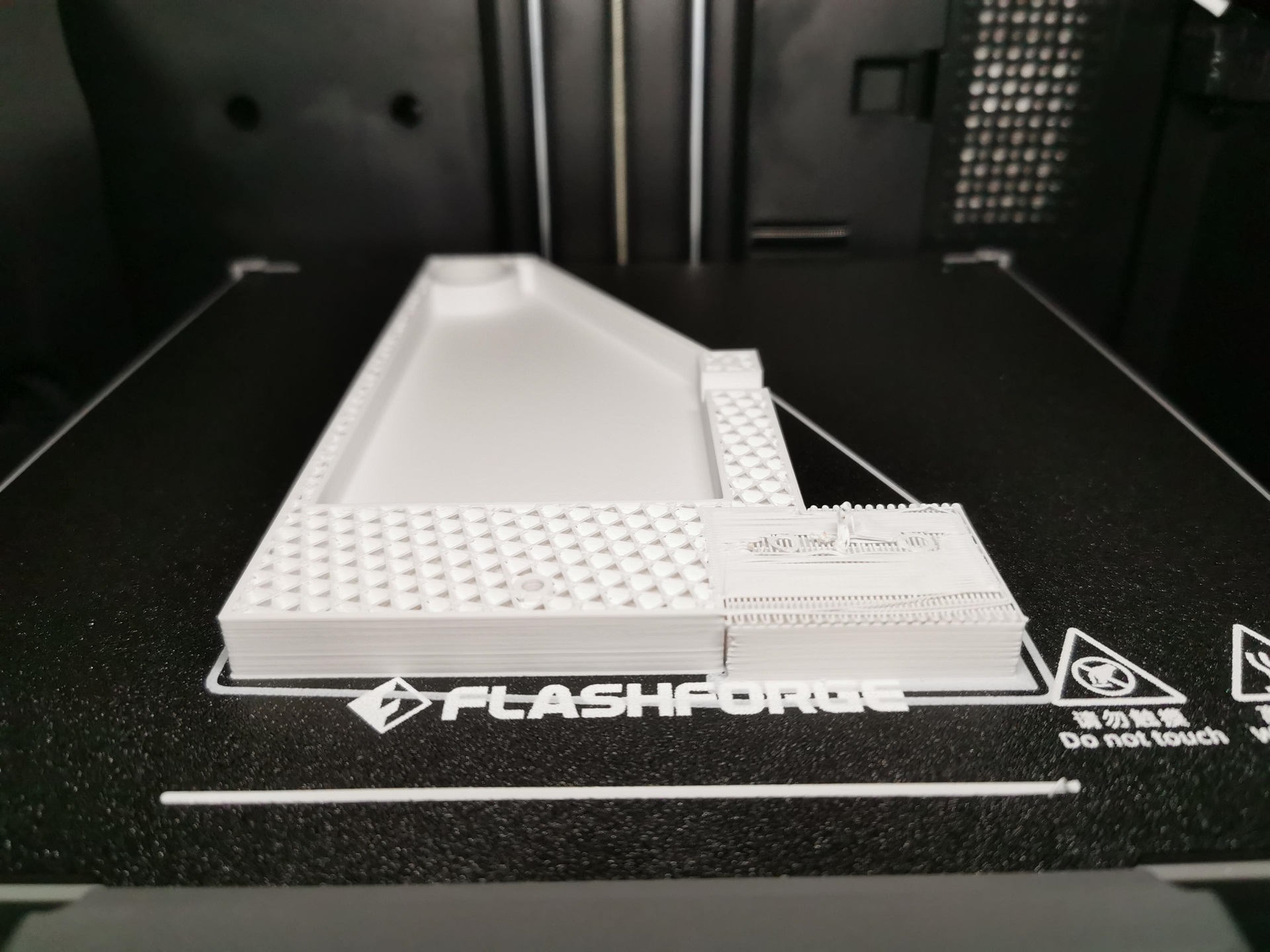

D’autres impressions en PLA

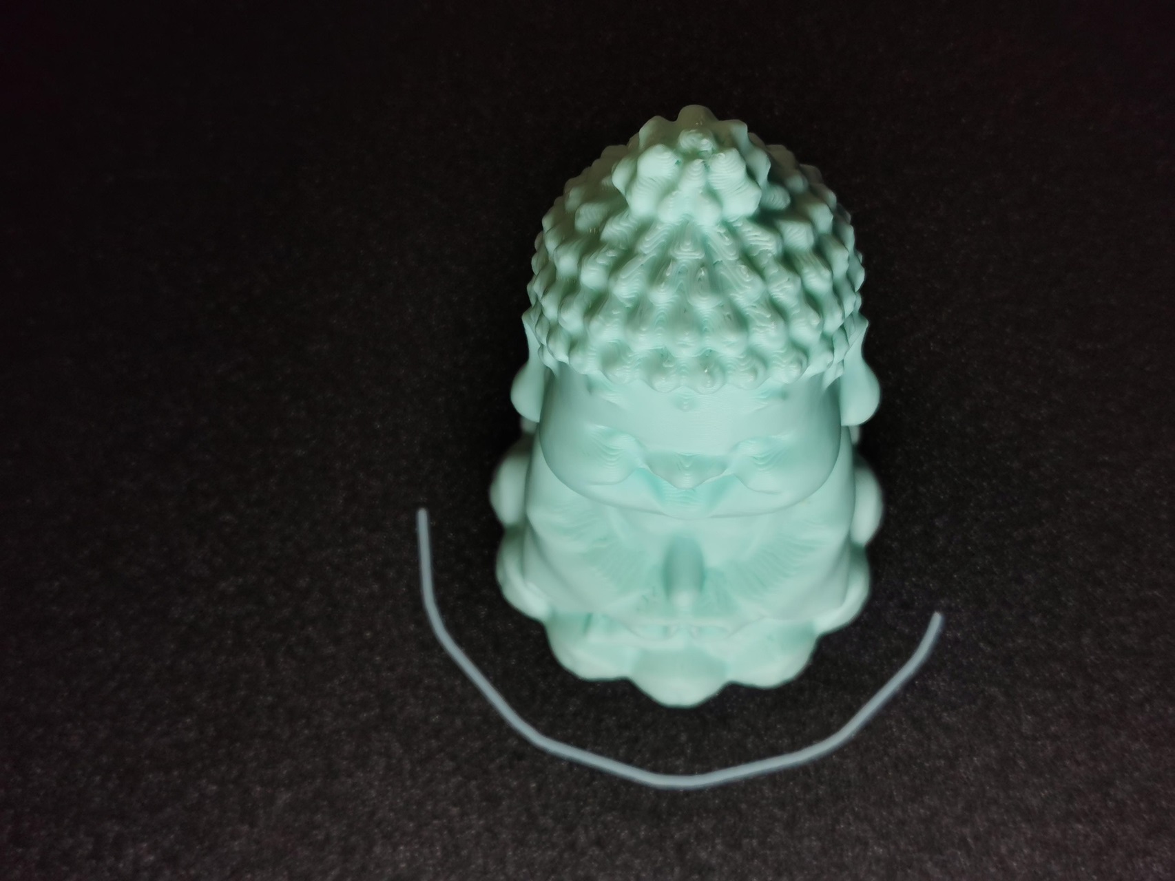

J’ai également réalisé plusieurs autres impressions en PLA pour tester les capacités de l’imprimante FlashForge Adventure 5M Pro. Voici quelques exemples :

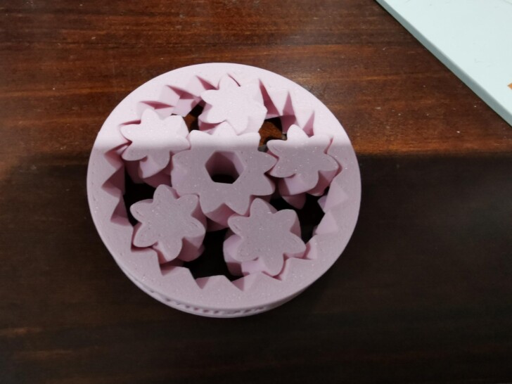

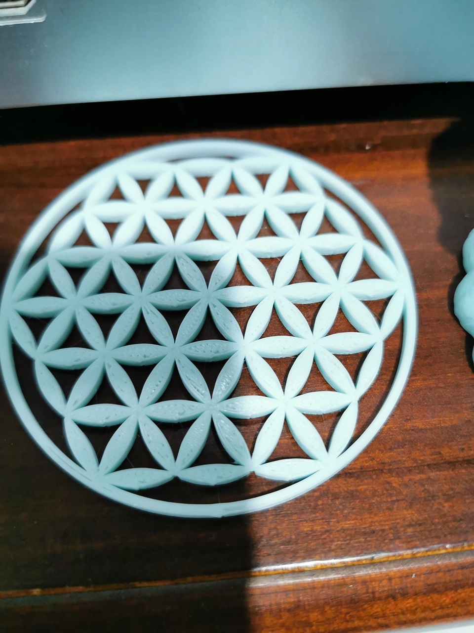

- Fleurs de Vie : ces motifs complexes provoquent une rétraction importante, ce qui est idéal pour tester la performance de l’extrudeur.
- Bouddhas : des figurines détaillées pour évaluer la précision et la qualité d’impression.

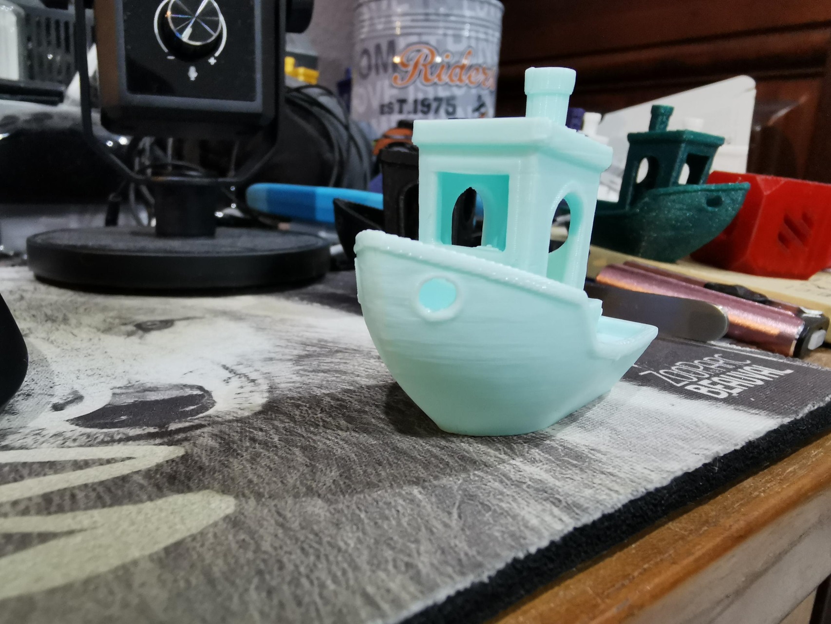

- Benchy : le célèbre bateau de test, imprimé en moins de 15 minutes. Malgré un filament légèrement humide, le résultat était satisfaisant. J’ai utilisé FlashPrint 5 pour le tranchage.
![FF 5M Pro buddha 1](https://www.lesimprimantes3d.fr/wp-content/uploads/2024/03/FF-5M-Pro-buddha-1-1-728x546.jpg)
![FF 5M Pro buddha 2](https://www.lesimprimantes3d.fr/wp-content/uploads/2024/03/FF-5M-Pro-buddha-2-1-728x546.jpg)
![FF 5M Pro fleur de vie](https://www.lesimprimantes3d.fr/wp-content/uploads/2024/03/FF-5M-Pro-fleur-de-vie-1-728x971.jpg)
![FF 5M Pro buddha 3](https://www.lesimprimantes3d.fr/wp-content/uploads/2024/03/FF-5M-Pro-buddha-3-1-728x971.jpg)

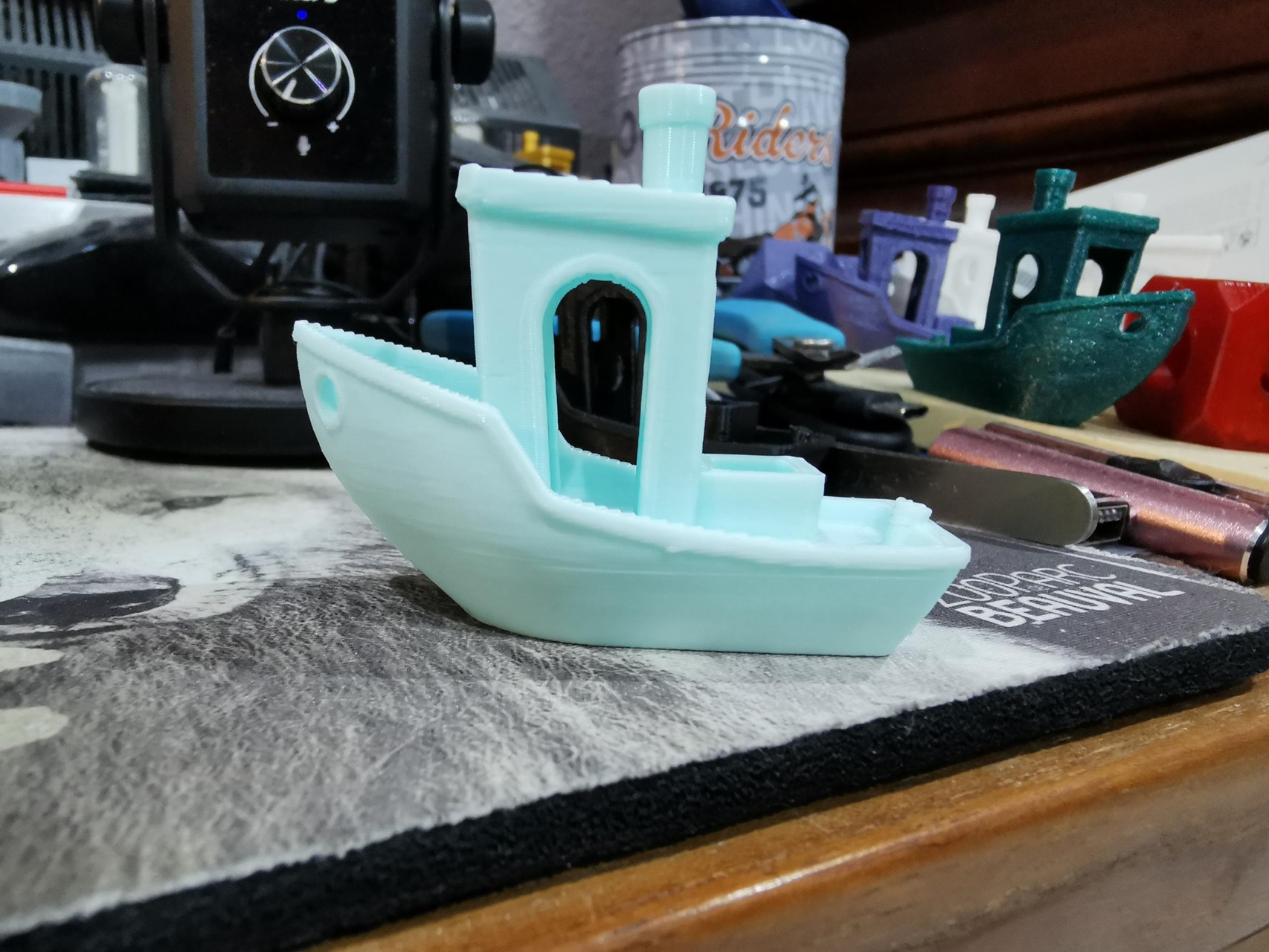

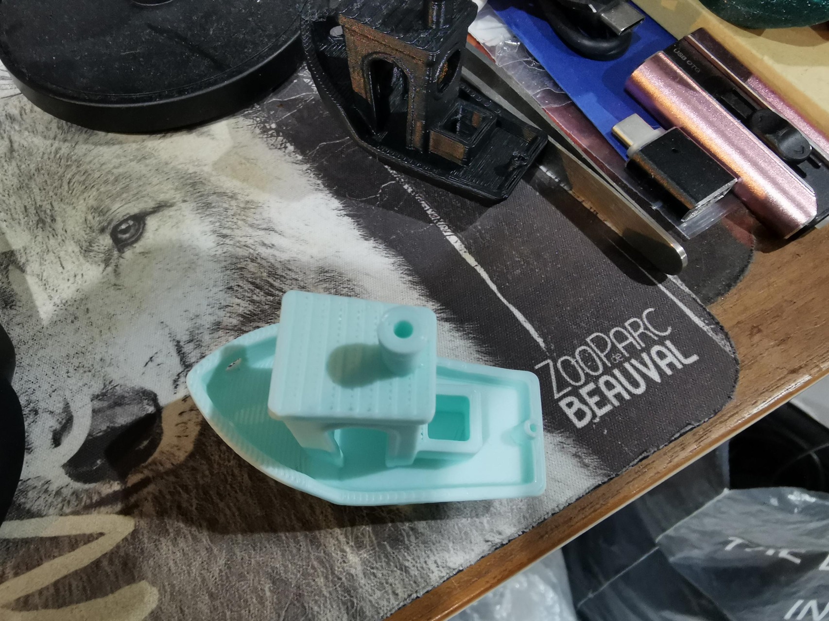

![FF 5M Pro benchy 1](https://www.lesimprimantes3d.fr/wp-content/uploads/2024/03/FF-5M-Pro-benchy-1-1-728x546.jpg)
![FF 5M Pro benchy 2](https://www.lesimprimantes3d.fr/wp-content/uploads/2024/03/FF-5M-Pro-benchy-2-2-728x546.jpg)
![FF 5M Pro benchy 3](https://www.lesimprimantes3d.fr/wp-content/uploads/2024/03/FF-5M-Pro-benchy-3-1-728x546.jpg)
![FF 5M Pro benchy 4](https://www.lesimprimantes3d.fr/wp-content/uploads/2024/03/FF-5M-Pro-benchy-4-1-728x546.jpg)

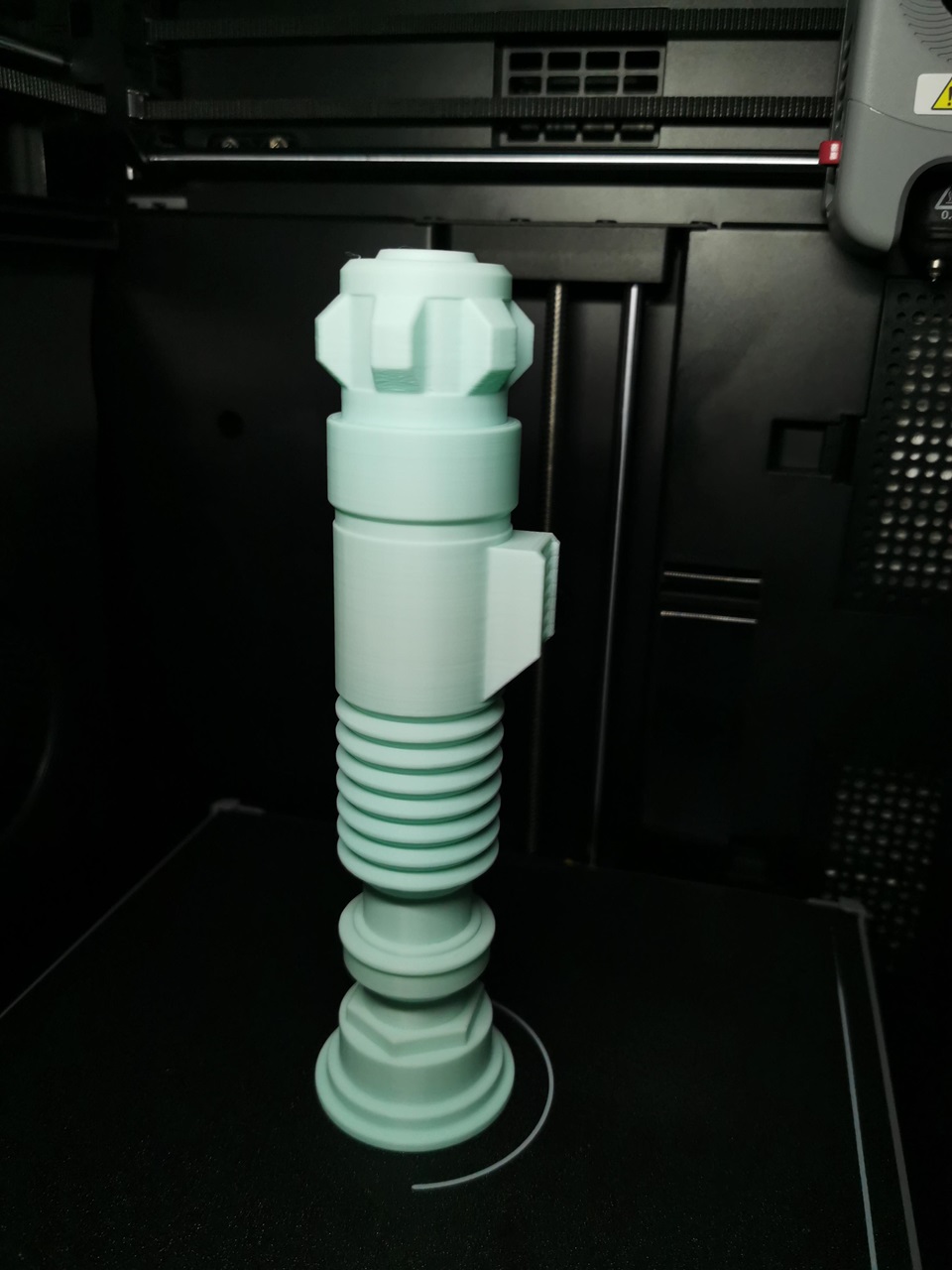

- Sabre Laser “Print in Place” : un modèle complexe qui s’imprime en une seule pièce sans assemblage. Un bon test pour vérifier la précision et la tolérance d’impression.

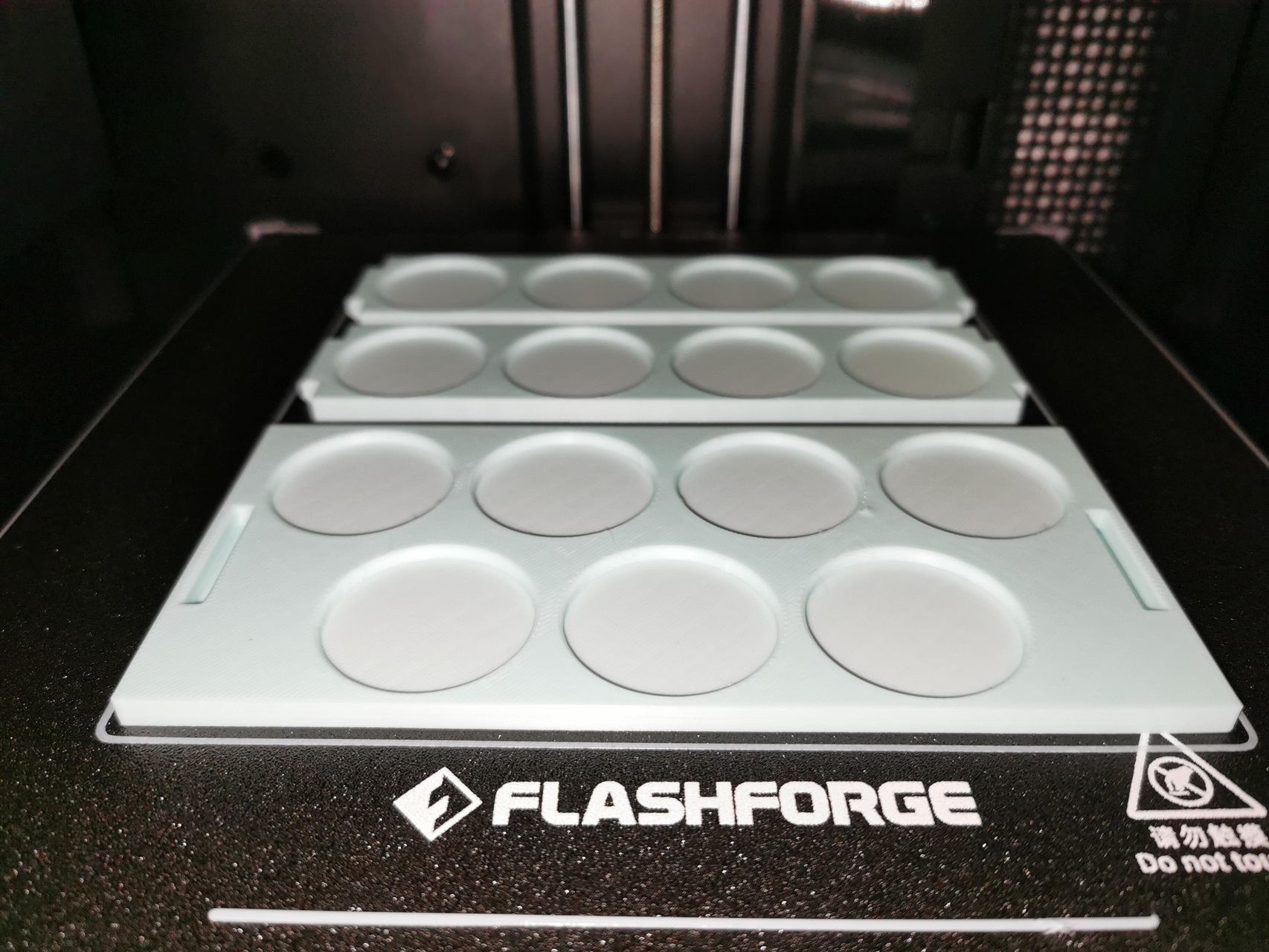

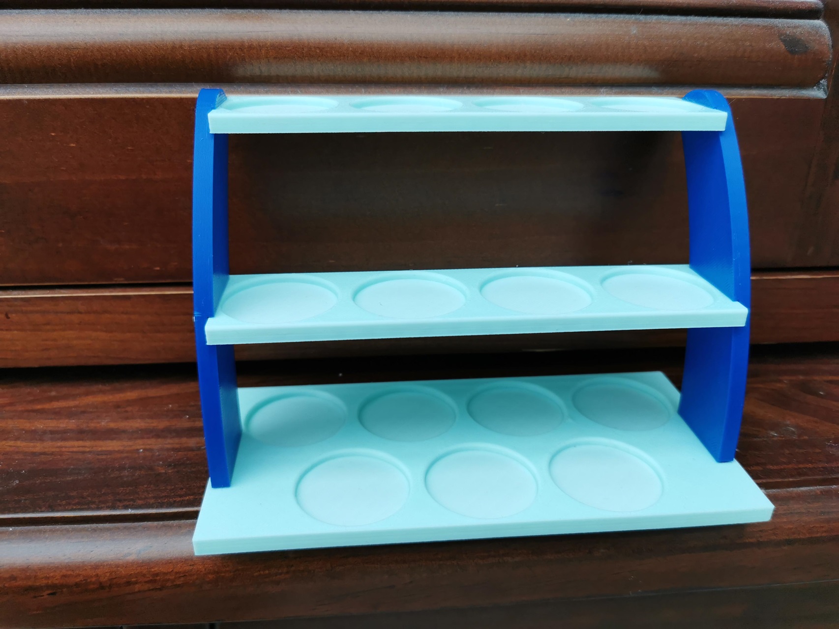

- Support pour pots de peinture Citadel : un accessoire pratique pour les amateurs de modélisme et de peinture.
- Petit Chevalet pour réalisations Hueforge : un support astucieux pour exposer nos créations artistiques.
![sabre laser](https://www.lesimprimantes3d.fr/wp-content/uploads/2024/03/FF-5M-Pro-sabre-laser-2-728x971.jpg)
![support 1](https://www.lesimprimantes3d.fr/wp-content/uploads/2024/03/FF-5M-Pro-support-1-1-728x546.jpg)
![support 2](https://www.lesimprimantes3d.fr/wp-content/uploads/2024/03/FF-5M-Pro-support-2-1-728x971.jpg)
![support 3](https://www.lesimprimantes3d.fr/wp-content/uploads/2024/03/FF-5M-Pro-support-3-1-728x546.jpg)
![support 4](https://www.lesimprimantes3d.fr/wp-content/uploads/2024/03/FF-5M-Pro-support-4-1-728x971.jpg)

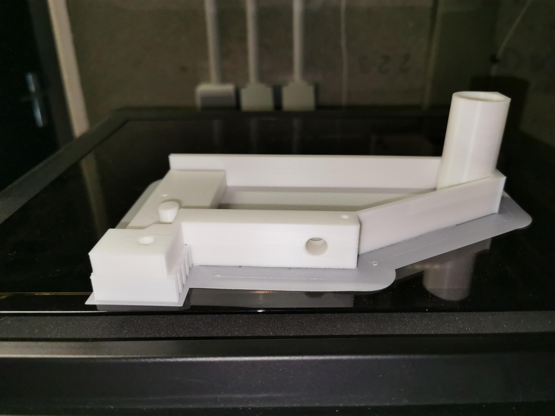

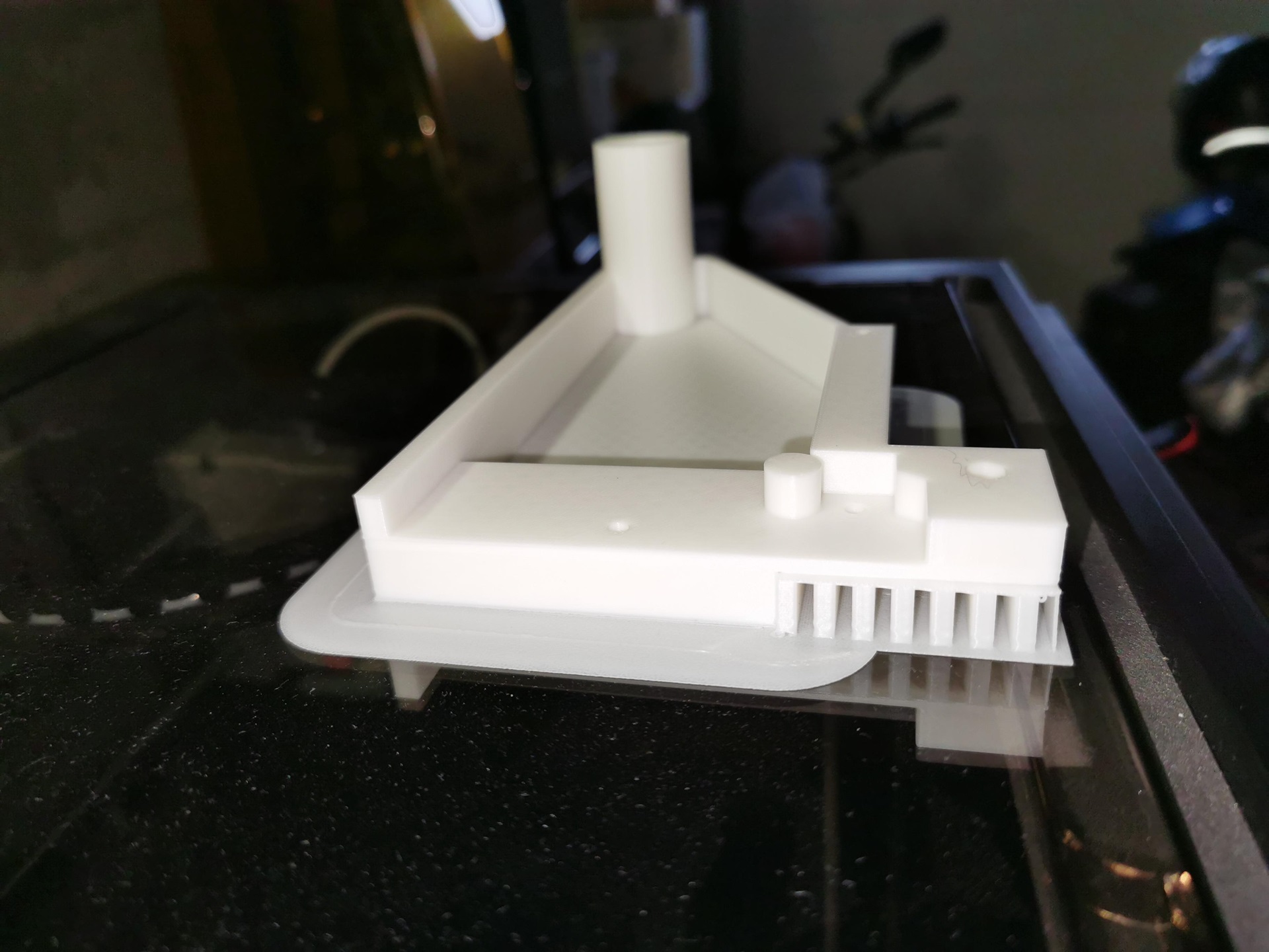

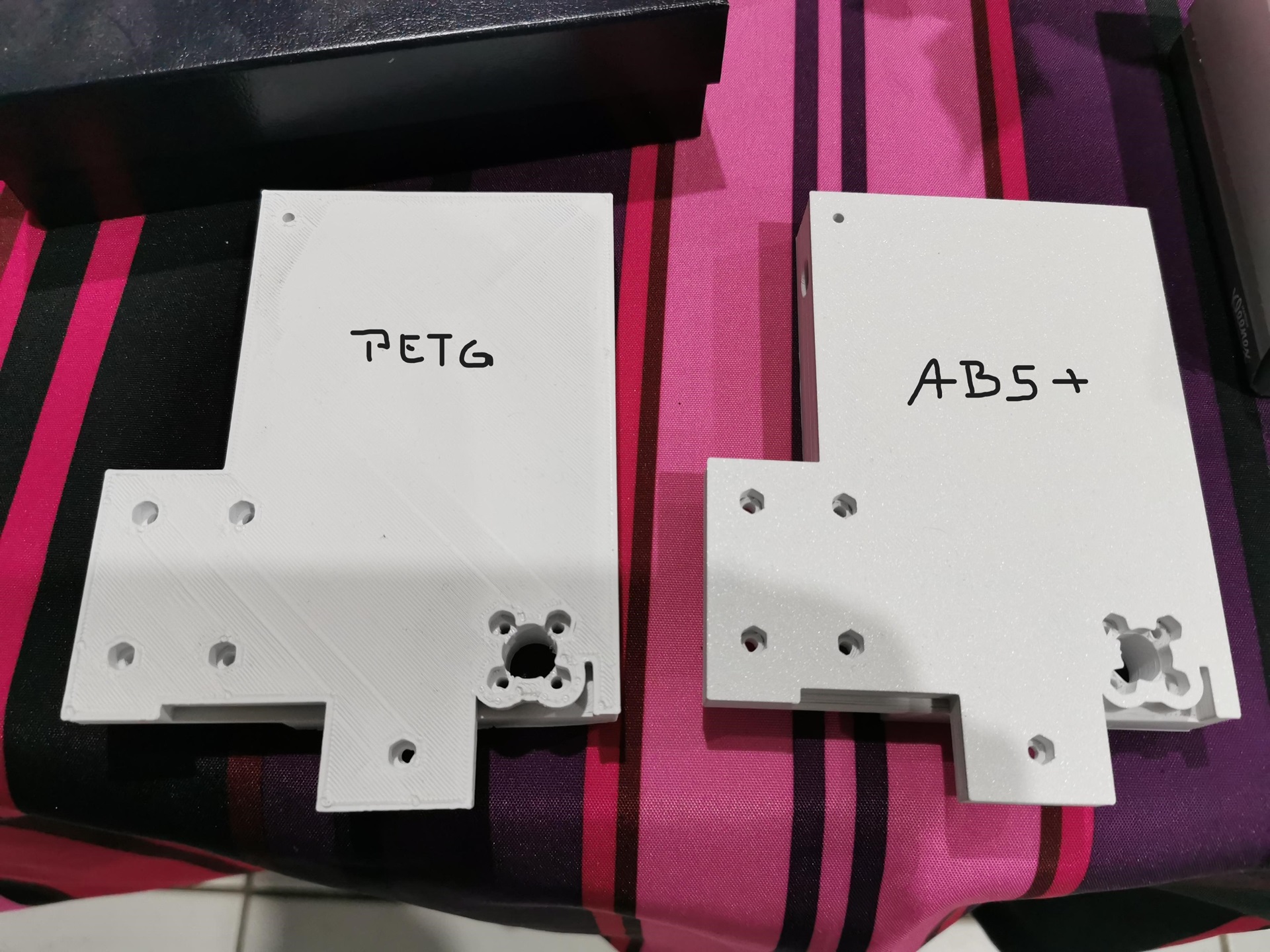

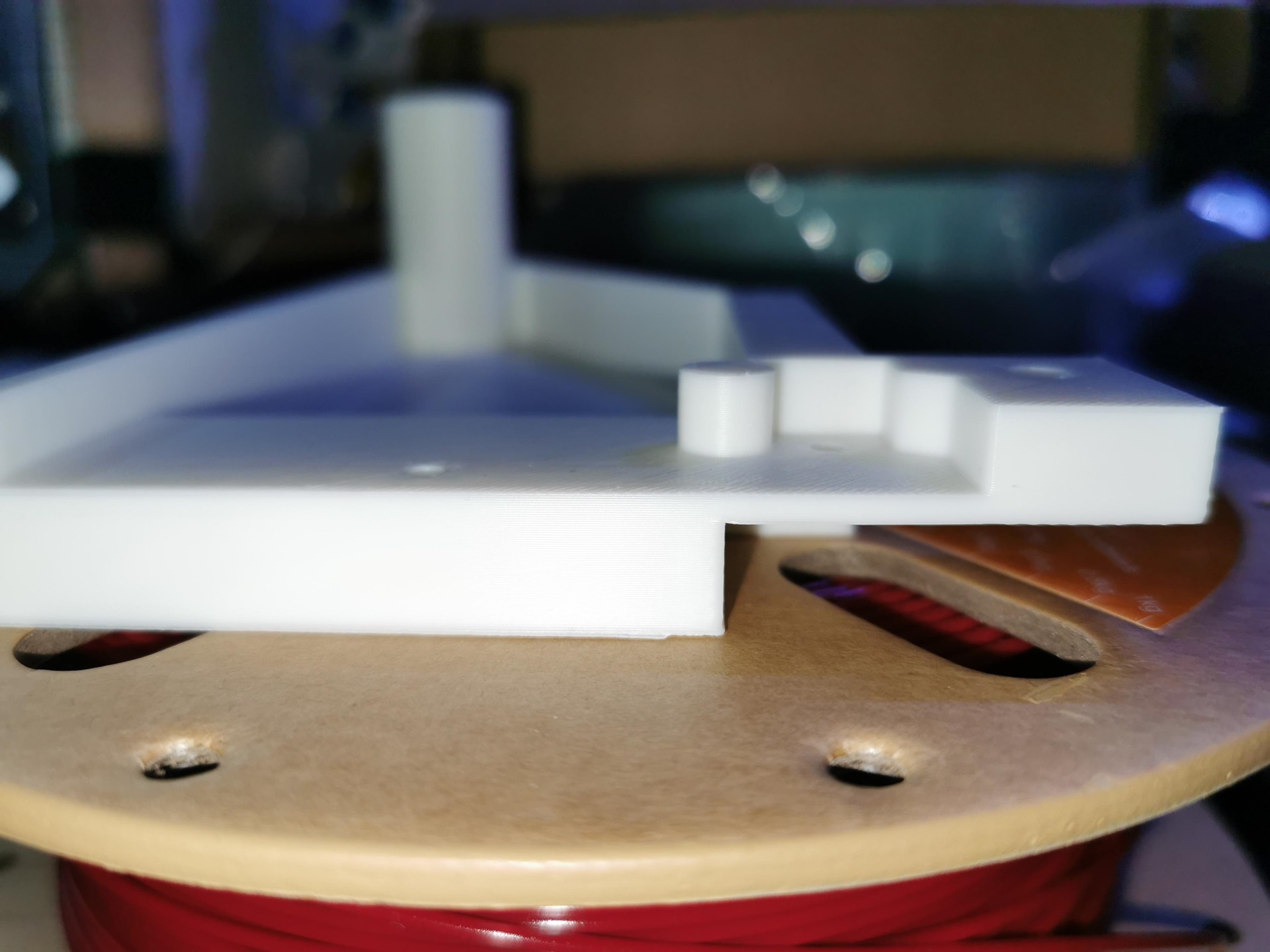

L’un des avantages d’une imprimante CoreXY entièrement close est la facilité d’impression de matériaux techniques tels que l’ABS, l’ASA, le PA (Nylon) ou encore le PC (Polycarbonate).

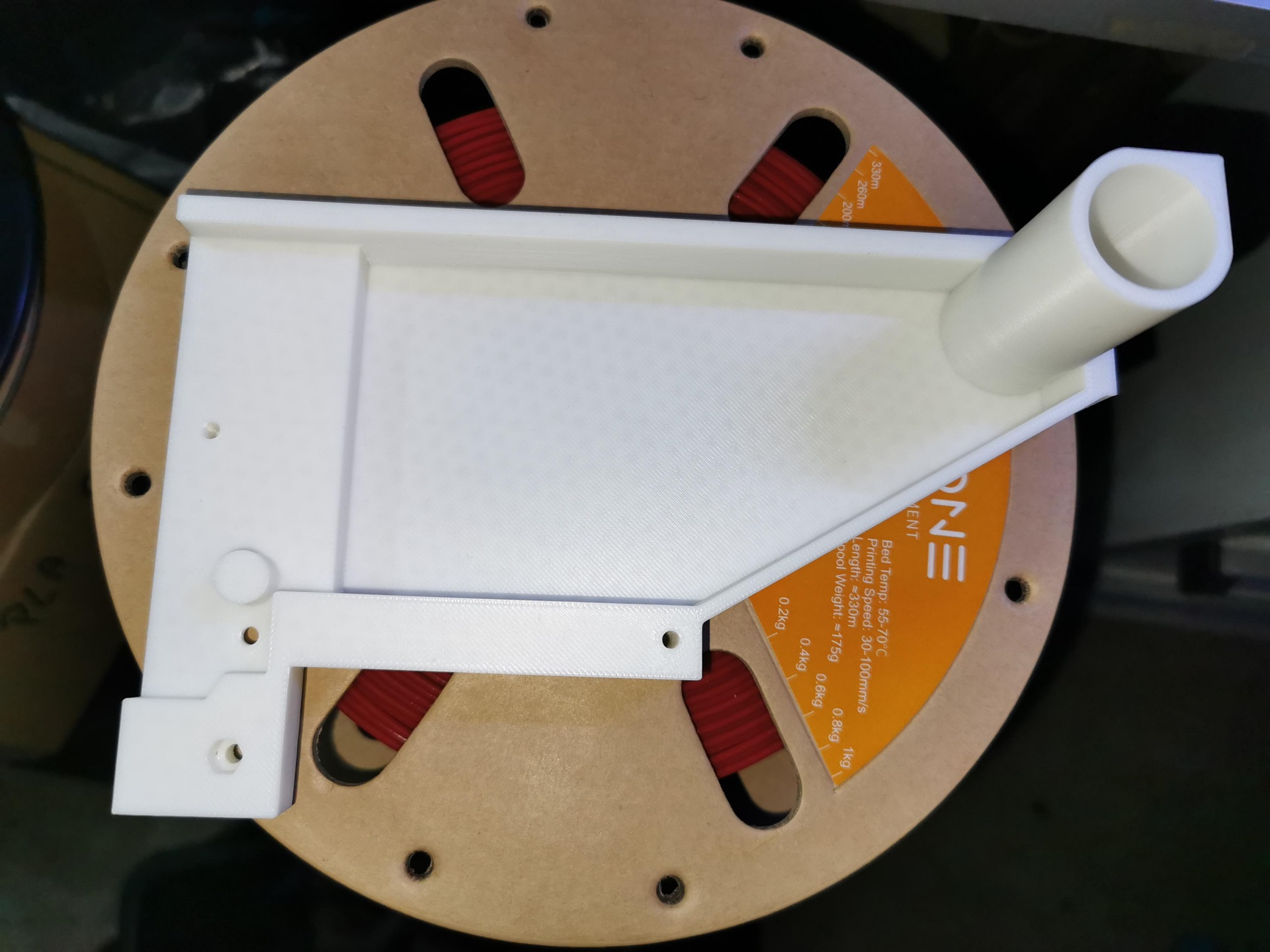

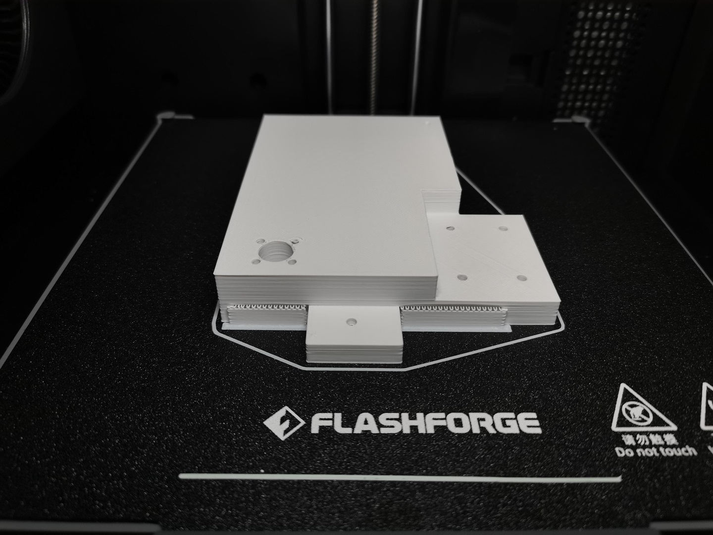

J’étais donc ravi de pouvoir tester l’impression de pièces en ABS, ABS+ et ASA sur cette imprimante. L’un de mes projets en attente est la réalisation d’une imprimante 3D Core XY appelée “The100“, dont le châssis est entièrement imprimé en filament. Bien que ce projet soit initialement conçu pour être réalisé en PLA, j’ai préféré utiliser de l’ABS pour avoir la possibilité de fermer l’imprimante ultérieurement si nécessaire.

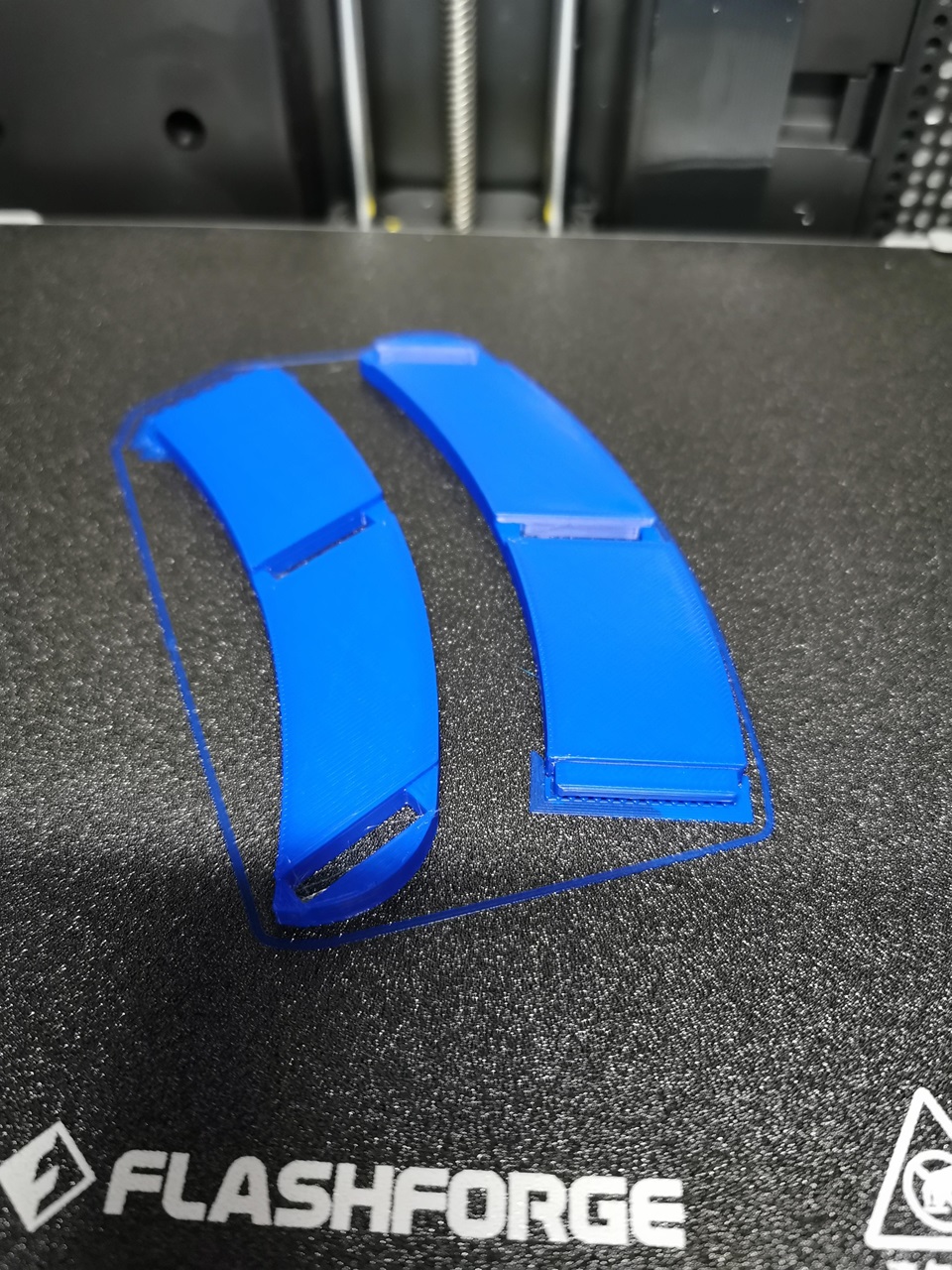

Pour être honnête, j’ai rencontré 1 ou 2 échecs d’impression sur des pièces avec des porte-à-faux très importants. Cela m’a demandé plusieurs essais pour obtenir les meilleurs réglages possibles des supports. Mon principal problème était lié au Z-offset de 0,2 mm entre l’interface de support et la première couche de la zone en porte-à-faux, qui provoquait du warping. Dans mon cas, ajuster le Z-offset de l’interface de support à des valeurs de 0,08 à 0,06 mm m’a permis d’obtenir non seulement un rendu parfait de la couche en porte-à-faux, mais surtout de retirer très facilement les supports. Au final, le rendu de mes pièces est tout simplement parfait.
J’ai testé différents filaments ABS+ et ABS provenant de chez eSun, Geeetech et ArianePlast. Tous ces filaments s’impriment facilement. Cependant, le filament eSun, en raison de sa régularité de calibre moins constante, a donné un rendu visuel des couches moins beau comme si l’on avait de la sur-extrusion.
Ci-dessous, je vous montre le rendu des premières pièces imprimées avec le filament Esun ABS+. On peut constater que le rendu des couches n’est pas optimal d’un point de vue esthétique, mais le dessus et le dessous sont bien meilleurs par rapport à la même pièce imprimée en PETG sur ma Creality CR-10S Pro.
![ABS Esun 1](https://www.lesimprimantes3d.fr/wp-content/uploads/2024/03/FF-5M-Pro-ABS-Esun-1-1-728x546.jpg)
![ABS Esun 2](https://www.lesimprimantes3d.fr/wp-content/uploads/2024/03/FF-5M-Pro-ABS-Esun-2-1-728x546.jpg)
![ABS Esun echec](https://www.lesimprimantes3d.fr/wp-content/uploads/2024/03/FF-5M-Pro-ABS-Esun-echec-1-728x546.jpg)

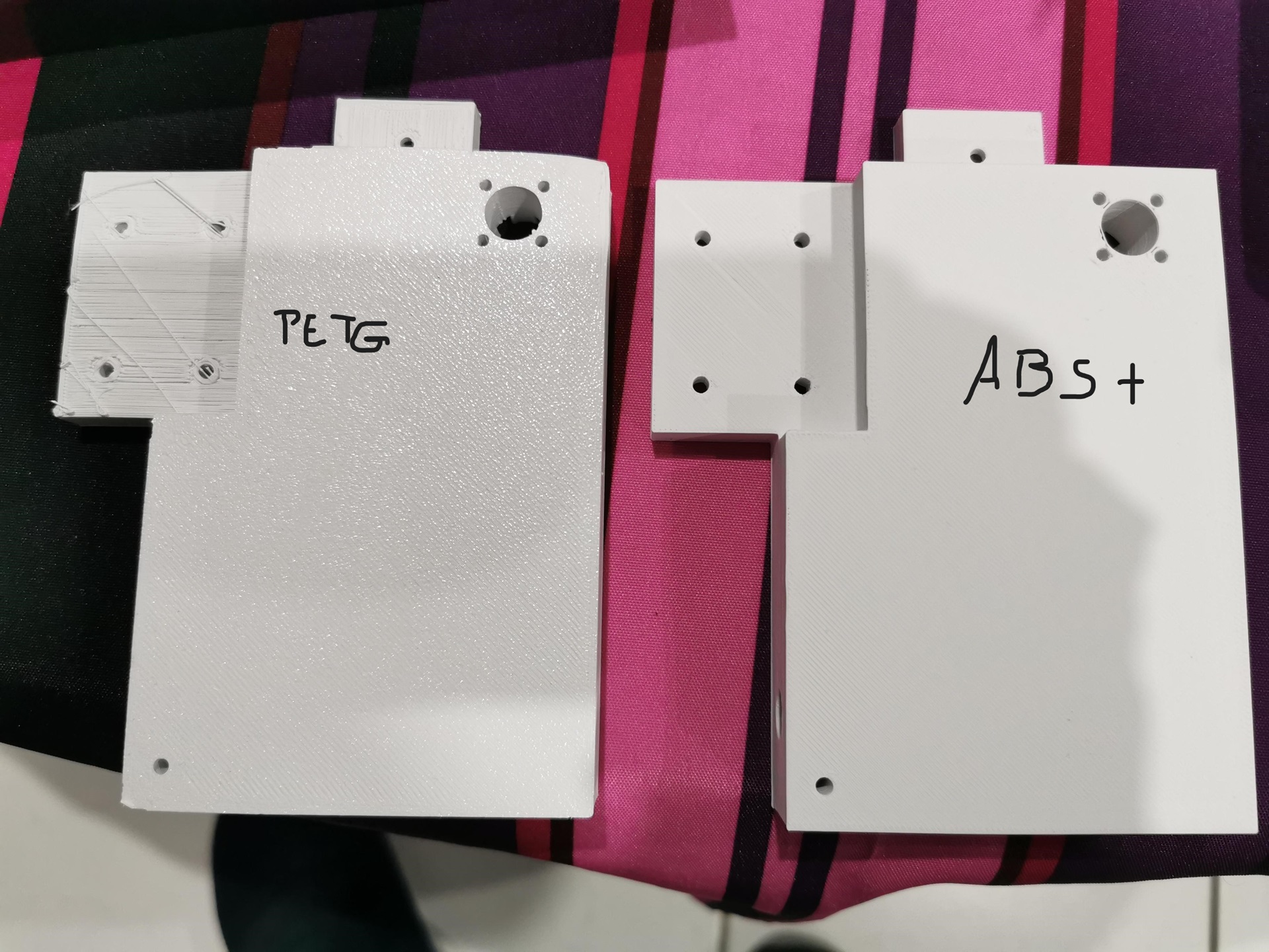

![ABS Esun vs PETG 1](https://www.lesimprimantes3d.fr/wp-content/uploads/2024/03/FF-5M-Pro-ABS-Esun-vs-PETG-1-1-728x546.jpg)
![ABS Esun vs PETG 2](https://www.lesimprimantes3d.fr/wp-content/uploads/2024/03/FF-5M-Pro-ABS-Esun-vs-PETG-2-1-728x546.jpg)
En utilisant le filament ABS+ Geeetech et en ajustant les paramètres de Z-Offset de l’interface de support, le résultat est tout simplement excellent encore une fois, comme le montrent les photos ci-dessous.

Notes et conclusion
Qualité d'impression - 9.5
Fiabilité - 9.5
Logiciel - 10
Utilisation - 9.5
Rapport qualité / prix - 9
9.5
/10
- Simplicité
- Qualité d'impression
- Vitesse d'impression
- WiFi 2.4 et 5 GHz et Ethernet
- Profils OrcaSlicer et FlashPrint 5 de qualité
- Nivellement 100% automatique
- Enceinte fermée avec capteur de particules
- Filtration d'air interne et externe
- Impression PLA imprimante close
- Nuisance sonore qui reste correcte
- Buse à changement ultra rapide
- Wiki FlashForge pour la gamme Adventurer 5M
- Extinction automatique après fin d'impression
- Bouton On/Off en facade
- Caméra et éclairage LED de série
- Qualité de fabrication
- Imprimante compacte
- Bon rapport qualité / prix
- La caméra pourrait être de qualité supérieure
- Les vidéos timelapse ont une compression et un rendu qui pourraient être meilleur
- Firmware propriétaire (mais un Klipper existe)
- Ventilation de l'électronique qui tourne imprimante éteinte
- Support de bobine à l'arrière
