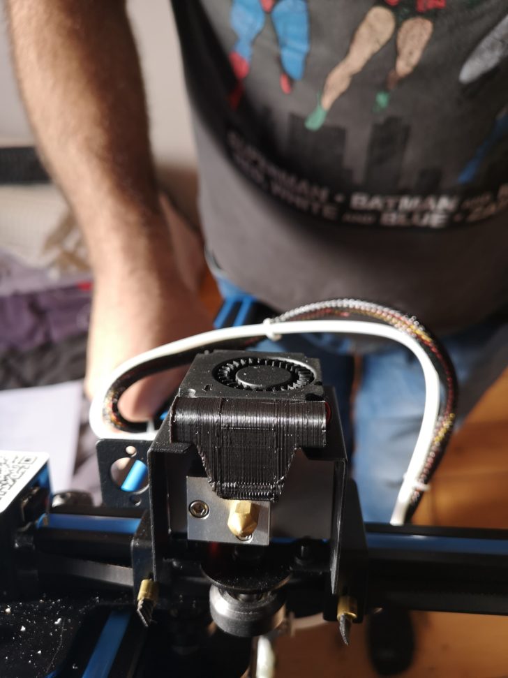

Après plusieurs semaines d’utilisation, voici le test de la Geeetech A30, une imprimante 3D grand format. Cette imprimante a donc une grande surface de travail de 32 x 32 x 42 cm, c’est-à-dire un peu plus que la Creality CR-10S Pro, référence du secteur. L’axe Z est propulsé par deux moteurs. Il y a aussi un détecteur de fin de filament, un lit chauffant avec un plateau en verre. Le boitier de contrôle est déporté avec un support de bobine fixable dessus.

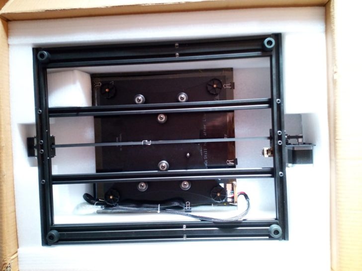

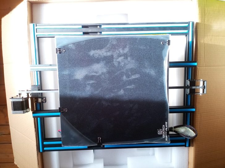

Le fabricant a bien protégé l’imprimante et le transporteur a bien pris soin du colis. La machine est donc arrivée en très bon état. Voici quelques photos unboxing, avant notre test Geeetech A30.

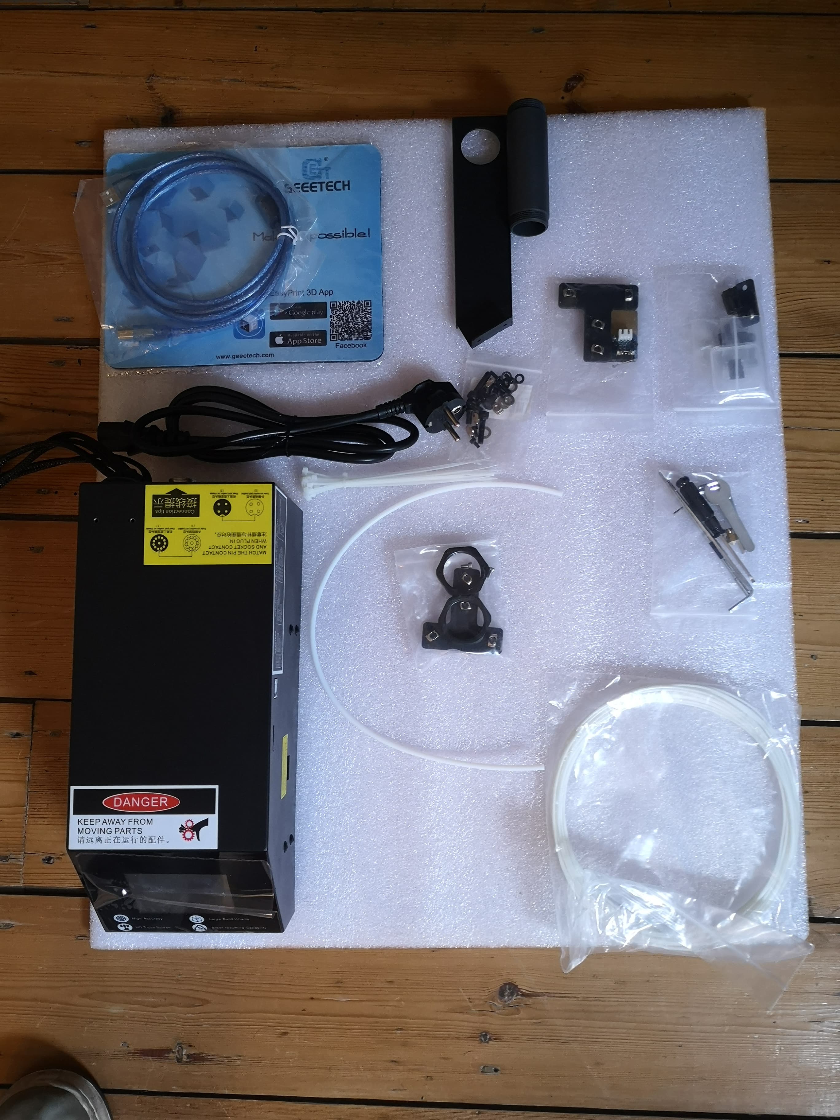

On peut voir que l’imprimante est fournie avec des accessoires dont voici la liste détaillée :
  • Support de bobine
  • Clés Allen et clés plates
  • Tapis de souris Geeetech
  • Câble USB
  • Carte Micro SD 1Go
  • Plateau en verre avec 5 pinces
  • Câble d’alimentation
  • Profilé plastique bleu (qui va dans le profilé en acier)
  • Des colliers de serrage

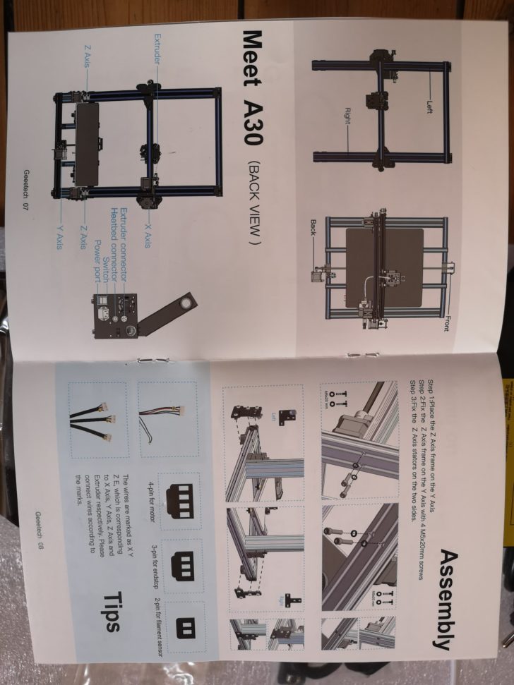

  • Une notice de montage très bien illustrée
Accessoires Geeetech A30

L’imprimante Geetech A30 est livrée pré-assemblée. Il ne reste plus qu’à monter le châssis. Cela se fait très simplement, il y a seulement deux vis à mettre en dessous, de chaque côté.

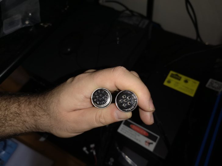

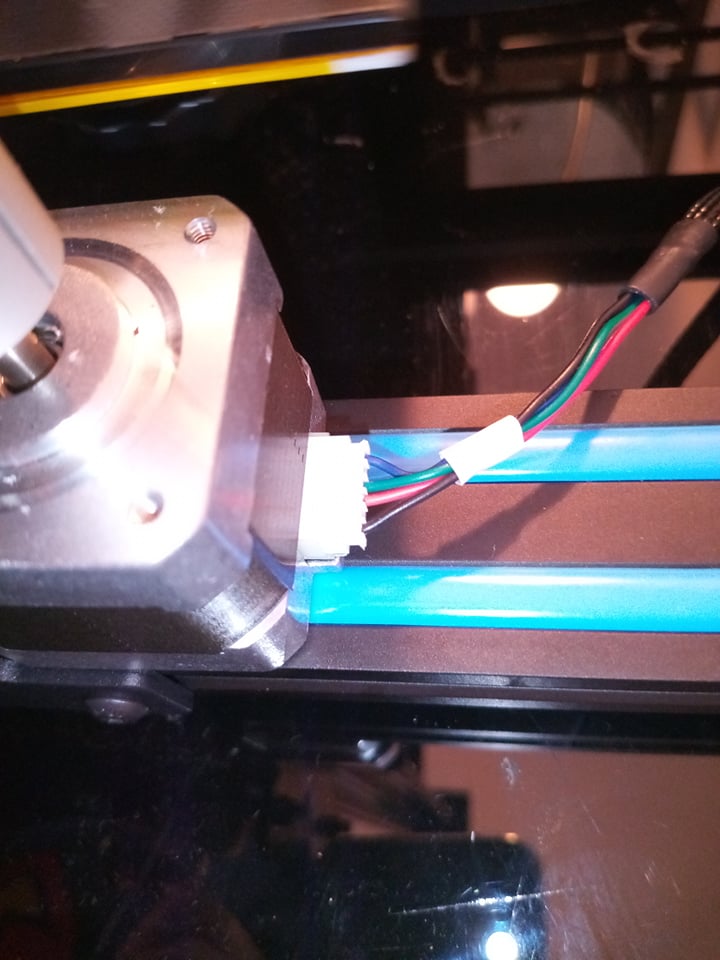

Vient ensuite le branchement des câbles sur les moteurs :
Seul reproche pour la procédure de montage, un néophyte va perdre pas mal de temps et peut-être même faire des erreurs. En effet, les câbles sont repérés mais pas les moteurs qui sont sans étiquette. La plupart des imprimantes de ce type ont des autocollants sur les fils mais aussi sur les moteurs pour ne pas se tromper.

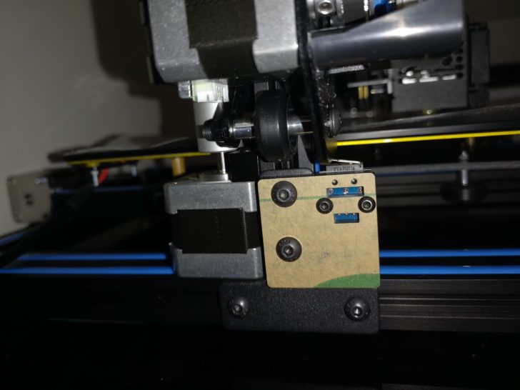

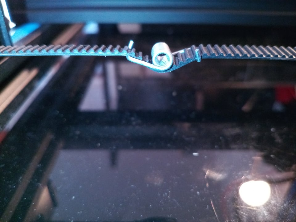

Après vérification, toutes les courroies ainsi que les excentriques sont déjà bien tendus.
Astuce d’entretien : prendre le temps, après quelques semaines d’utilisation, de retendre et vérifier chaque courroie. Elles ont tendance à se détendre de façon naturelle, bien qu’un tendeur automatique soit en place sur l’axe X.

Pour installer le plateau de verre Geeetech, il faut simplement retirer les cinq pinces, la protection, le mettre en place et replacer les pinces.

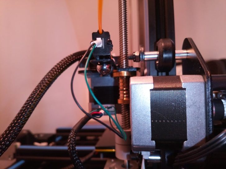

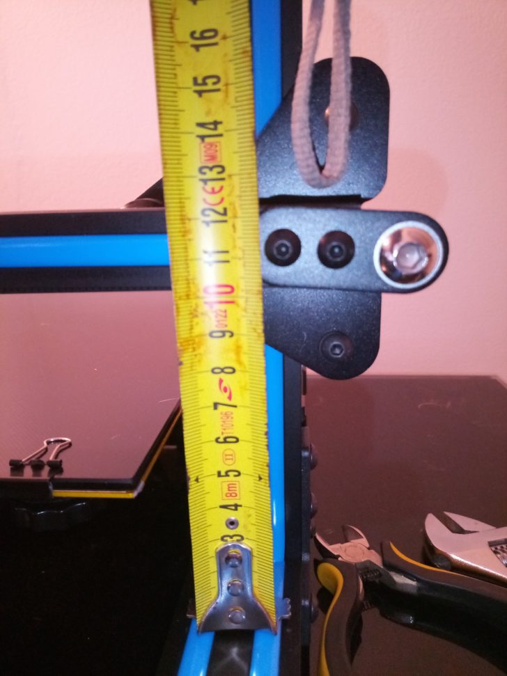

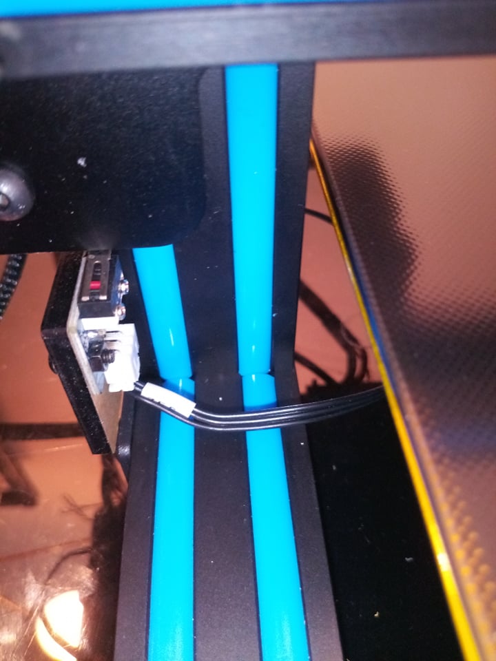

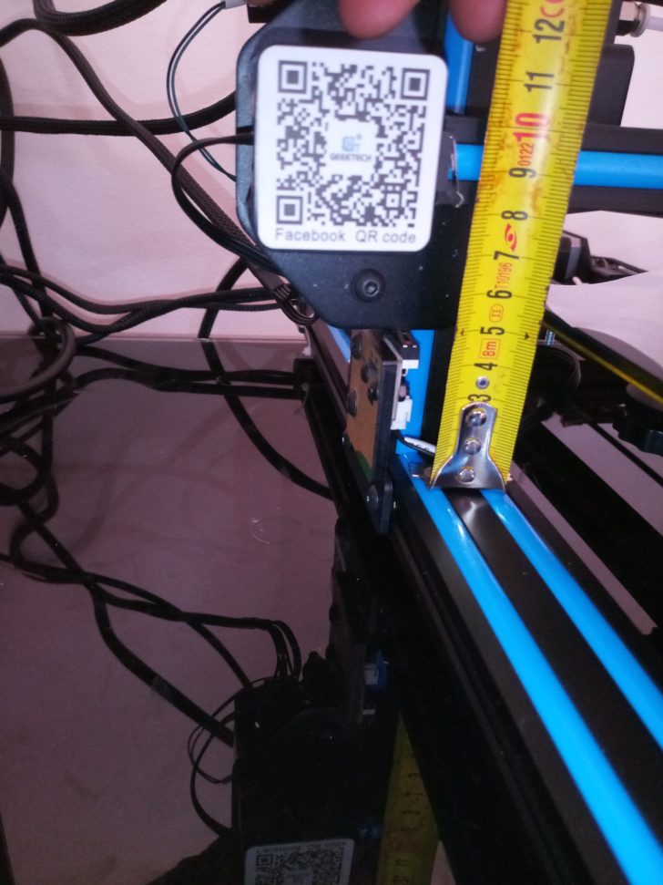

Il faut savoir que le second axe Z n’a pas de capteur de fin de course (endstop) et que les deux moteurs ne sont pas synchronisés. Il faut donc, moteur débranché, mettre la barre de Z parallèle. J’ai utilisé un mètre de chaque coté, mais une cale aurait été la bienvenue. Par la suite, pour conserver ces réglages, il faut utiliser l’écran de contrôle afin de monter et descendre le barre de Z de la Geeetech A30 et ne surtout pas le faire à la main.

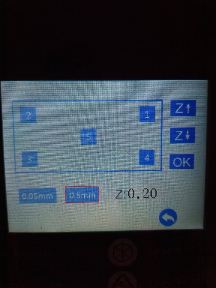

La version testée ici n’a pas d’auto leveling. Avant d’imprimer, il faudra donc calibrer le plateau avec la bonne vieille méthode de la feuille de papier. Ce qui est nouveau sur la Geeetech A30, c’est que l’on peut niveler de deux façons : avec les écrous en plastique sous le plateau mais aussi à partir de l’écran tactile. Il ne faut pas oublier de valider chaque réglage sinon il seront perdus.
mise à niveau du plateau

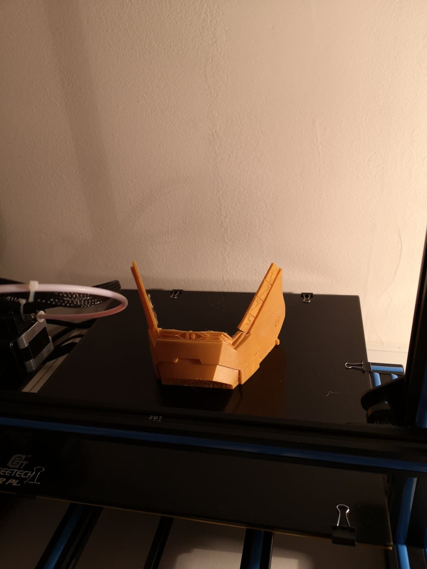

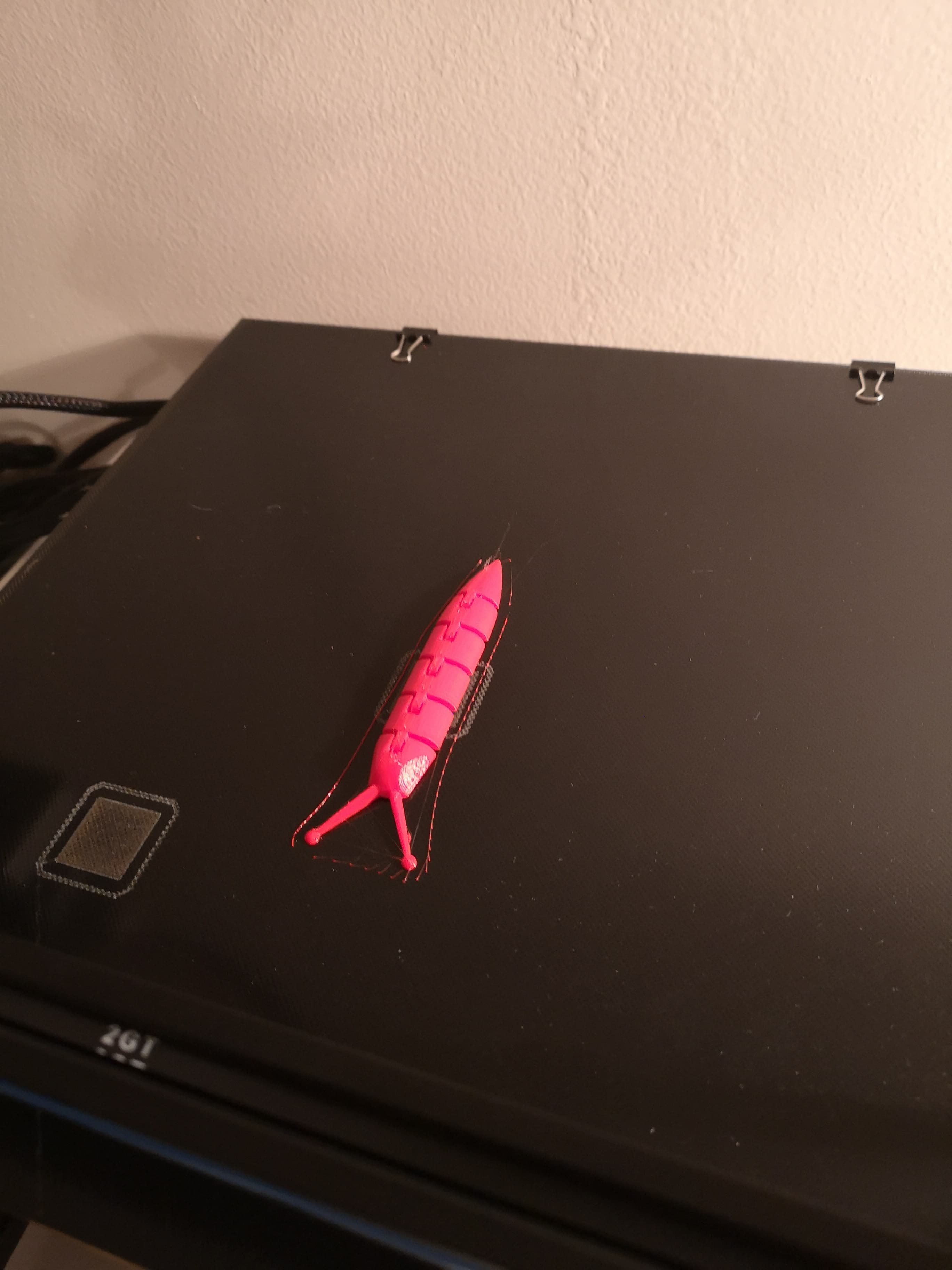

Quelques impressions avec la A30
