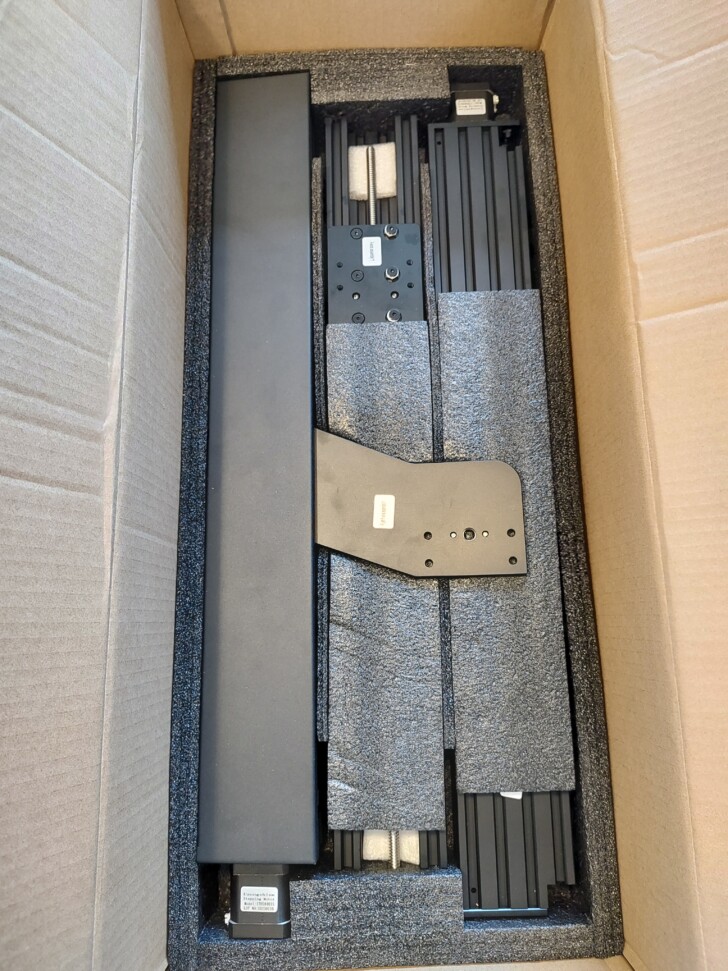

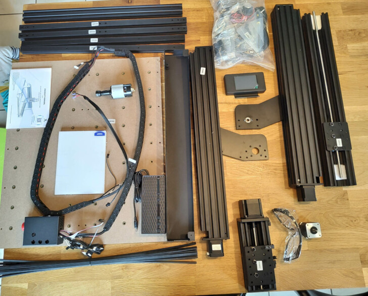

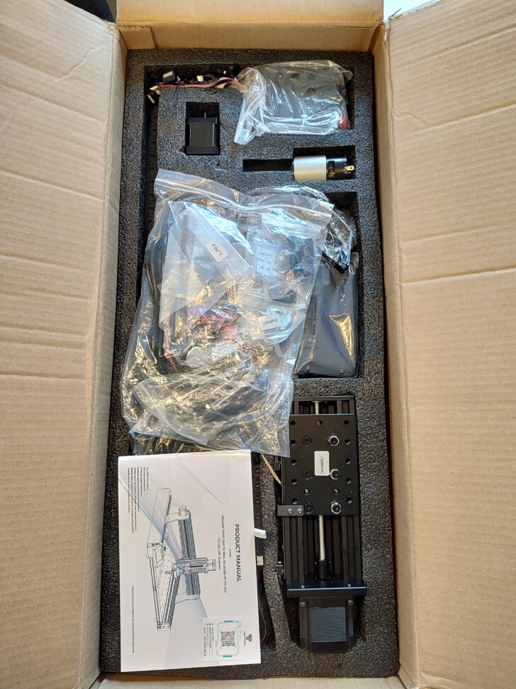

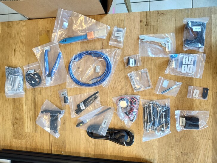

Déballage (unboxing) du TTC 450
Cette machine est très bien équipée de base avec des détecteurs de fin de course et un probe pour la hauteur de la pièce. Il y a des javelots, une fraise de 3 mm et une en pointe Vcave. La machine est pré-assemblée à 70 %. Des lunettes de protection, une lime et des outils pour nettoyer sont livrés, ainsi qu’un pinceau, des clamps pour maintenir les pièces, et une pince. Il ne manque rien. Les profilés sont rigides et noirs, teintés dans la masse.

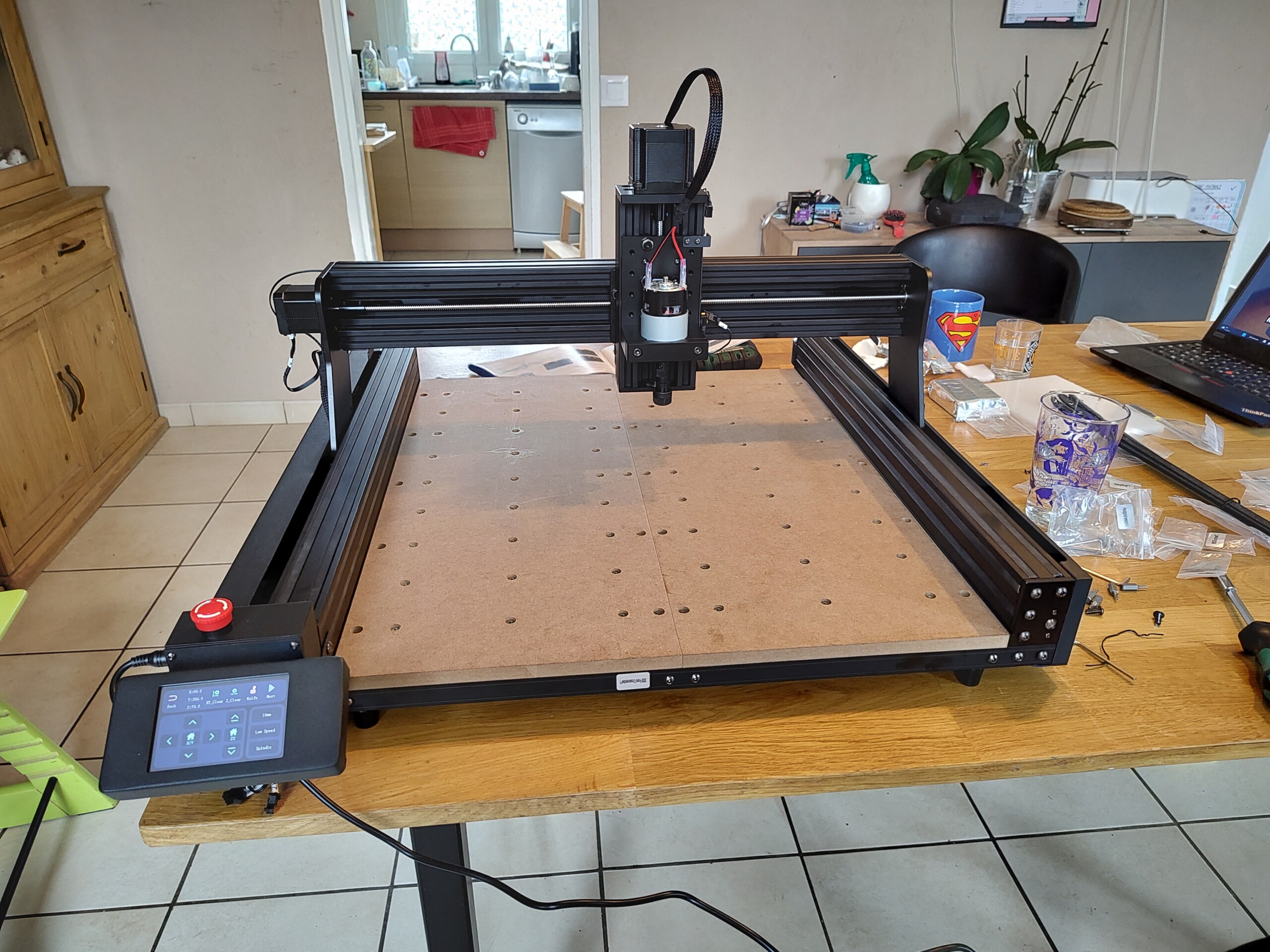

Montage TwoTrees TTC450
Voici quelques photos de la carte mère, écran et machine montés :
![carte mere TwoTrees TTC 450](https://www.lesimprimantes3d.fr/wp-content/uploads/2023/04/IMG_20230402_153608486_HDR-728x546.jpg)
![chassis TwoTrees TTC 450](https://www.lesimprimantes3d.fr/wp-content/uploads/2023/04/IMG_20230402_160701025_HDR-728x546.jpg)
![écran TwoTrees TTC 450](https://www.lesimprimantes3d.fr/wp-content/uploads/2023/04/IMG_20230402_160705547-728x971.jpg)
À deux, il nous a fallu trois heures pour réaliser le montage. Le guide fourni dans la boite n’est pas complet (explication du câblage), heureusement une vidéo illustre les étapes.

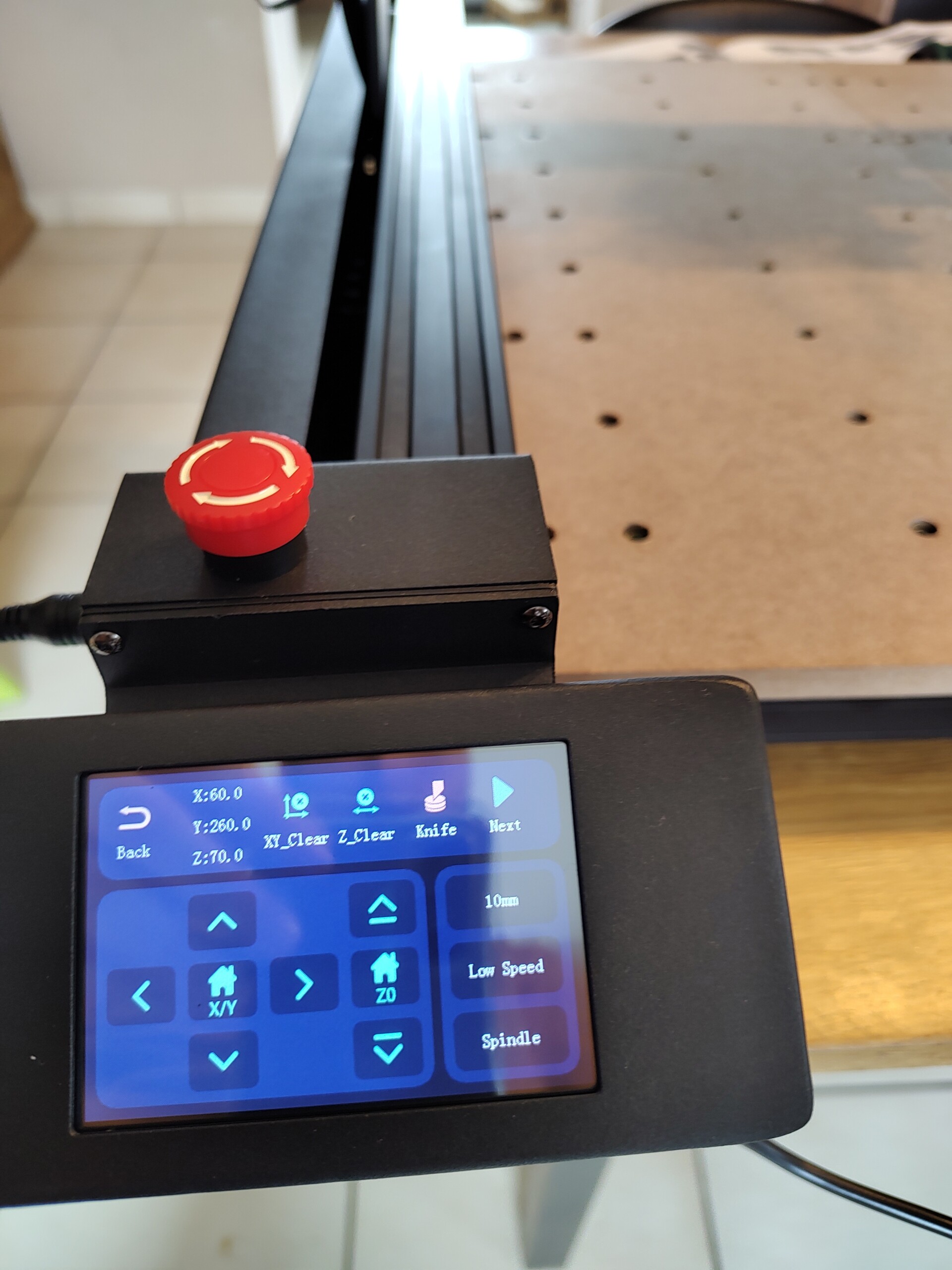

Avant de démarrer la machine, il faut vérifier que tout fonctionne. J’utilise donc l’écran qui répond bien aux instructions : gauche, droite, haut, bas, broche, home et le probe. Elle est vivante !

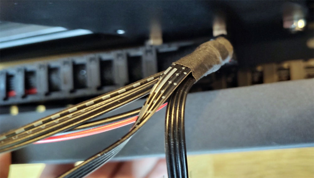

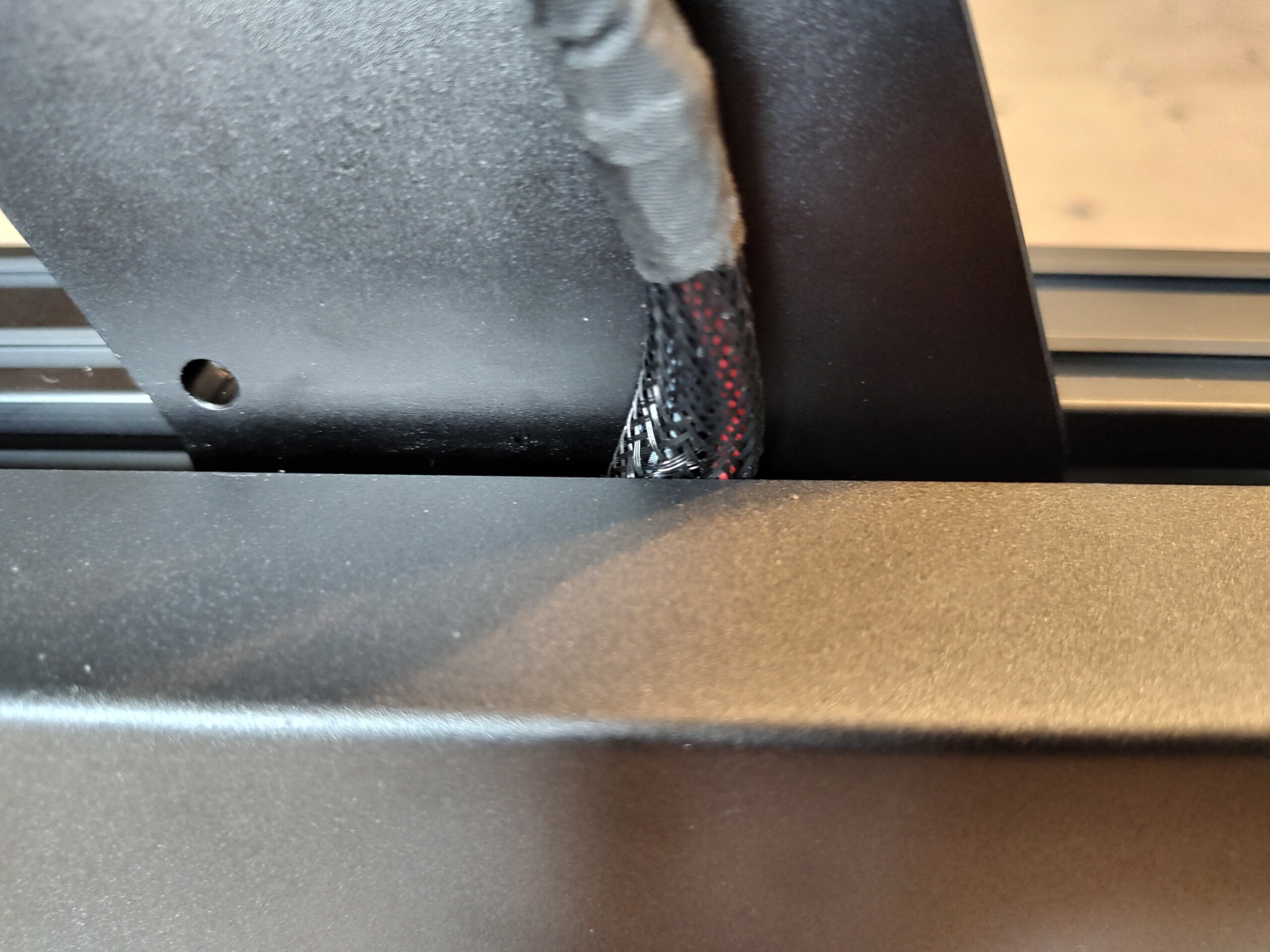

Je remarque tout de même que les câbles ont tendance à frotter contre le châssis lors du déplacement. Par conséquent, je réalise rapidement un upgrade afin d’éviter tout arrachement ou une usure prématurée des câbles.

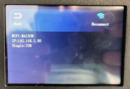

Connexion au réseau sans fil
La configuration du Wi-Fi est très simple. Il faut passer par l’écran de la TTC pour se connecter à un réseau sans-fil aussi simplement qu’avec un smartphone. Ensuite, l’adresse IP sur laquelle on peut piloter la CNC sans difficulté (pilotage et démarrage des gravures à distance) est affichée à l’écran.

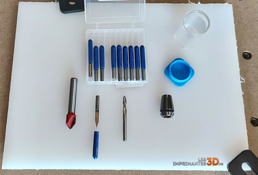

La machine est fournie avec plusieurs outils de gravures, les voici :
Nous avons des javelots, une fraise de 3 mm, une fraise en V avec une queue plus grande en 6 mm et un mandrin ER11 de 6 mm. Je vais tous les tester.

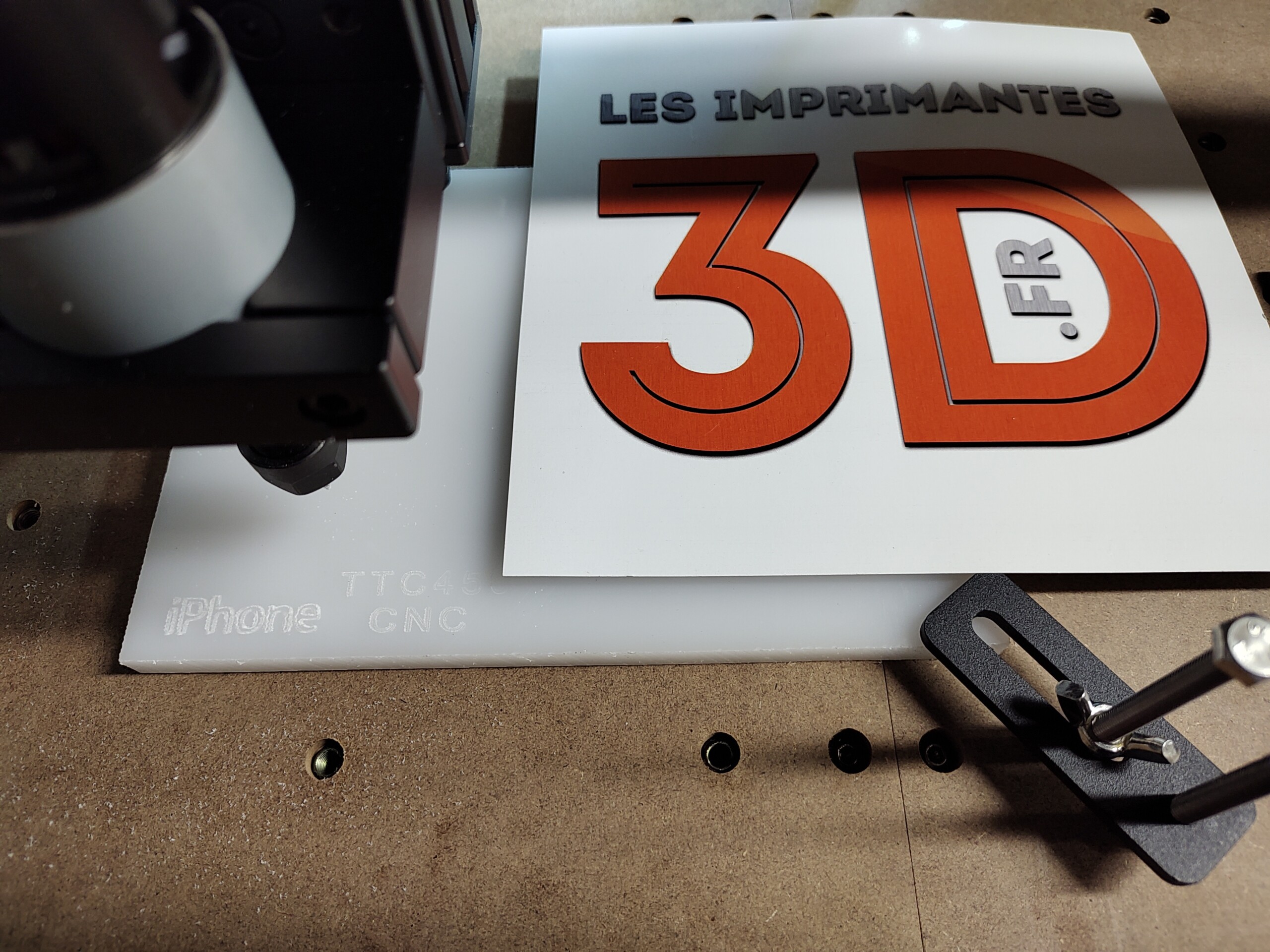

Après toutes ces actions, je me lance avec les fichiers de test présents sur la carte SD.

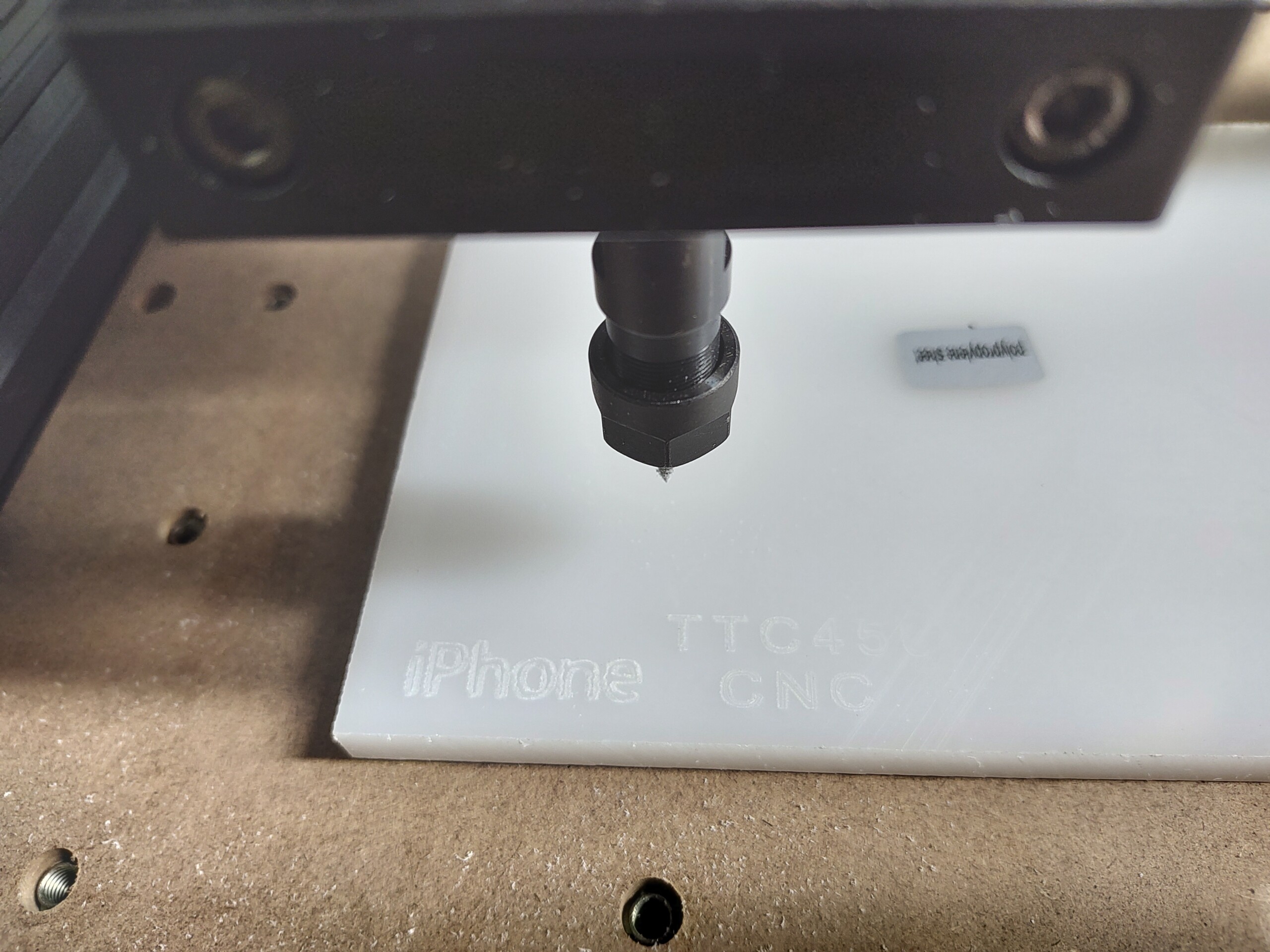

Test avec le javelo sur polypropylène
Voici des photos et vidéos des premiers tests avec le javelot fourni, sur la plaque de polypropylène.
![test javelot ttc450](https://www.lesimprimantes3d.fr/wp-content/uploads/2023/04/IMG_20230403_210229387_HDR-728x546.jpg)
![test javelot ttc450](https://www.lesimprimantes3d.fr/wp-content/uploads/2023/04/IMG_20230403_210251422_HDR-728x546.jpg)
![test javelot ttc450](https://www.lesimprimantes3d.fr/wp-content/uploads/2023/04/IMG_20230403_210302657-728x546.jpg)

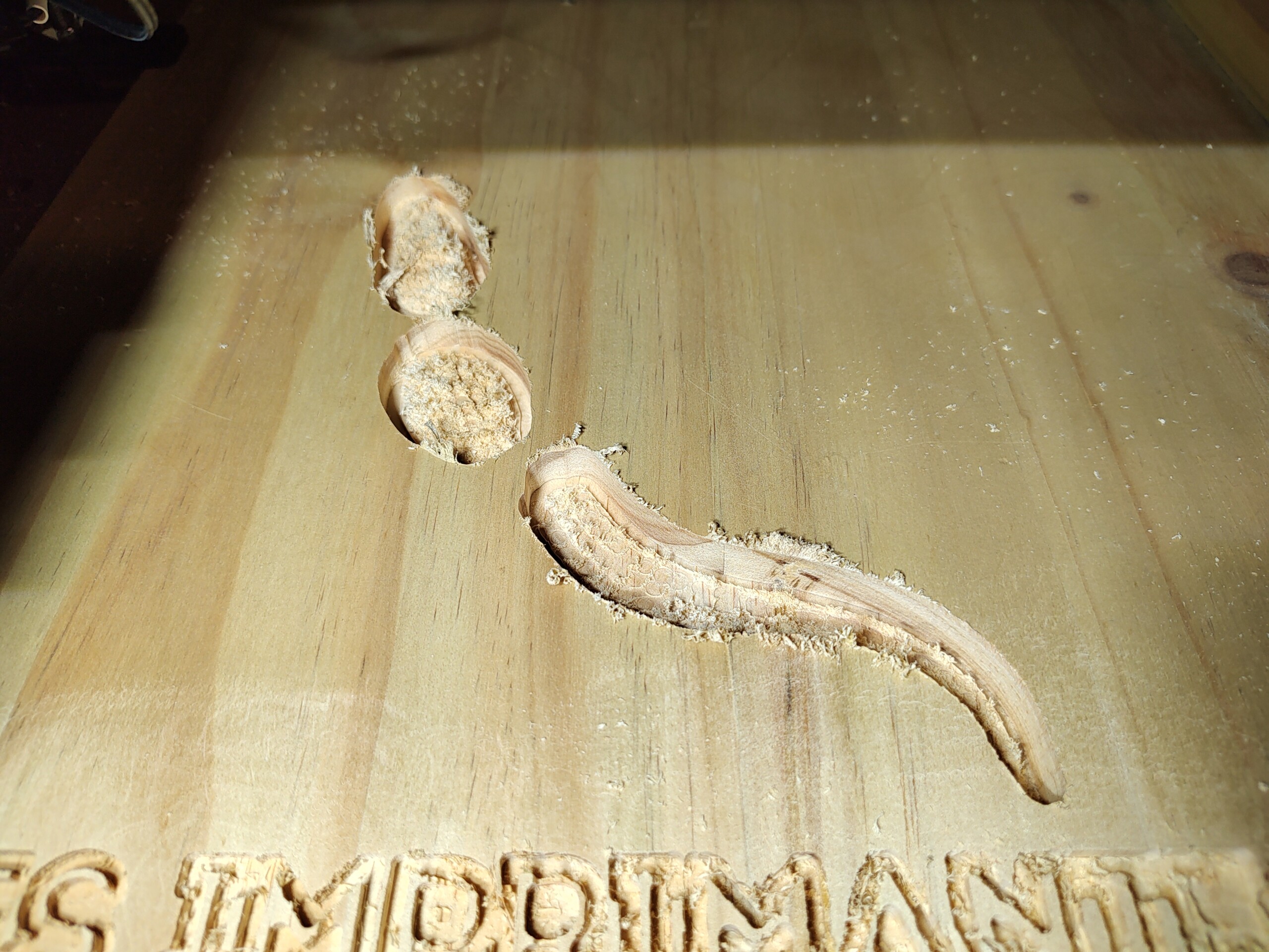

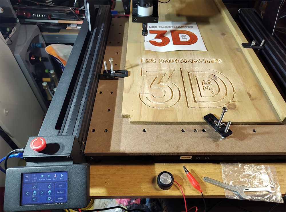

Test de la fraise 3 mm sur bois
Pour les premiers tests avec du bois (planche de pin), j’ai utilisé la fraise de 3 mm qui est fournie avec la TwoTrees TTC 450 et quoi de mieux que le logo du site Lesimprimantes3D.fr !
![logo Li3D bois CNC](https://www.lesimprimantes3d.fr/wp-content/uploads/2023/04/li3d-bois-728x539.jpg)
![logo Li3D bois CNC](https://www.lesimprimantes3d.fr/wp-content/uploads/2023/04/li3d-bois-ok-728x490.jpg)
En moins de 15 minutes, c’est fini. Il m’a fallu aspirer à plusieurs reprises car cela génère beaucoup de copeaux, ce qui est normal vu le travail demandé. Pour avoir un résultat plus propre, il faudrait que je réduise la vitesse d’avance et de descente. La fraise est un peu trop grande pour réaliser ce type de gravure mais j’aime beaucoup le résultat après ponçage.

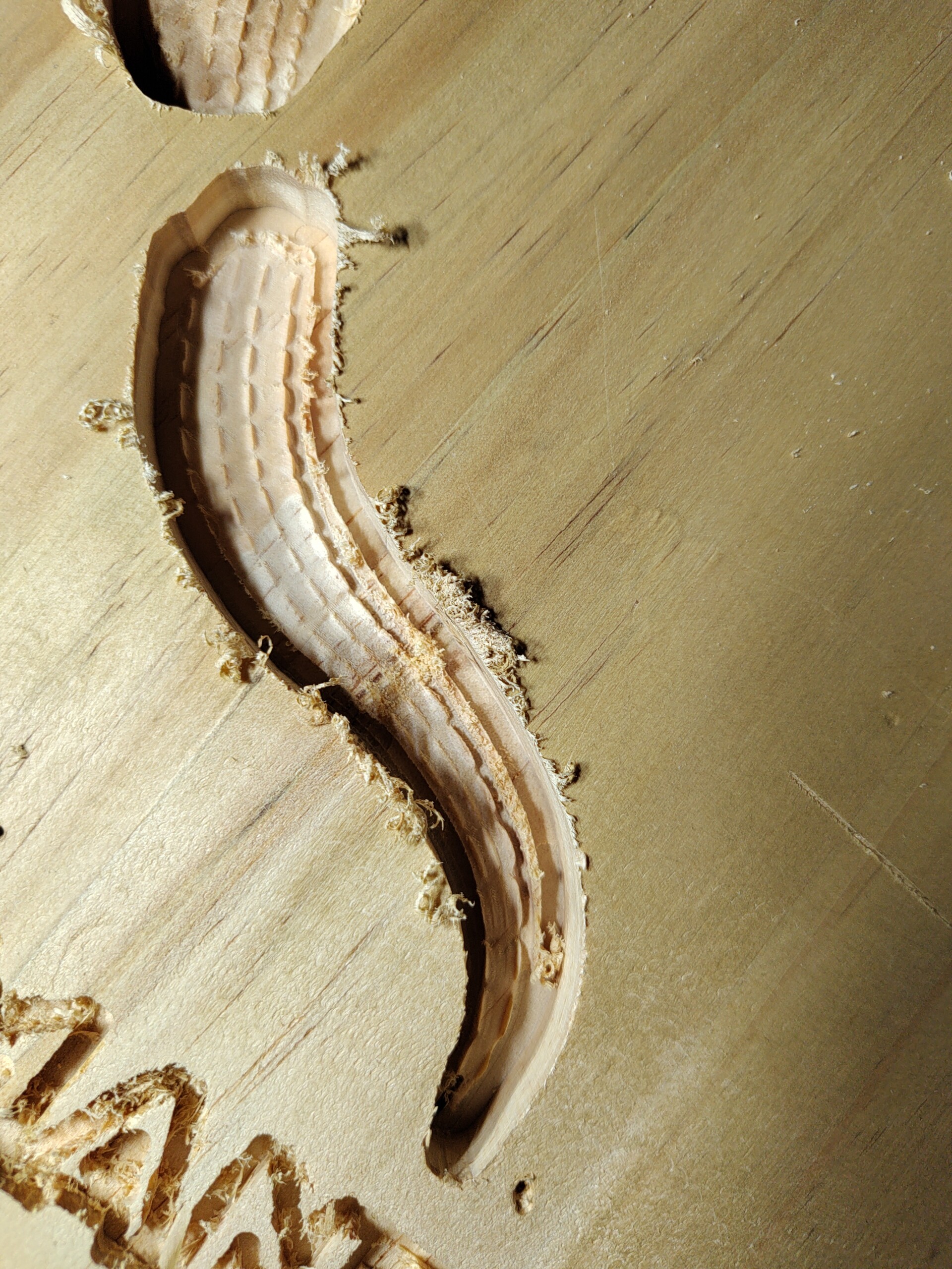

Nous sommes sur le site “les imprimantes 3D”, alors passons à de la gravure en 3D. Ici, j’ai testé avec un alligator, en deux passes, dont la première avec la fraise de 3 mm.
Résultat de la première passe, avec la fraise de 3 mm.
Résultat après la deuxième passe, avec une fraise de 1 mm achetée sur Amazon qui permet aussi de faire de la découpe de PCB.
![](https://www.lesimprimantes3d.fr/wp-content/uploads/2023/04/IMG_20230411_210137041-728x971.jpg)
![](https://www.lesimprimantes3d.fr/wp-content/uploads/2023/04/IMG_20230411_210140688-728x971.jpg)
![](https://www.lesimprimantes3d.fr/wp-content/uploads/2023/04/IMG_20230411_210142485-728x971.jpg)
![](https://www.lesimprimantes3d.fr/wp-content/uploads/2023/04/IMG_20230411_210146321-728x971.jpg)
J’adore, je le trouve trop beau et j’entrevois les possibilités impressionnantes avec cette machine.

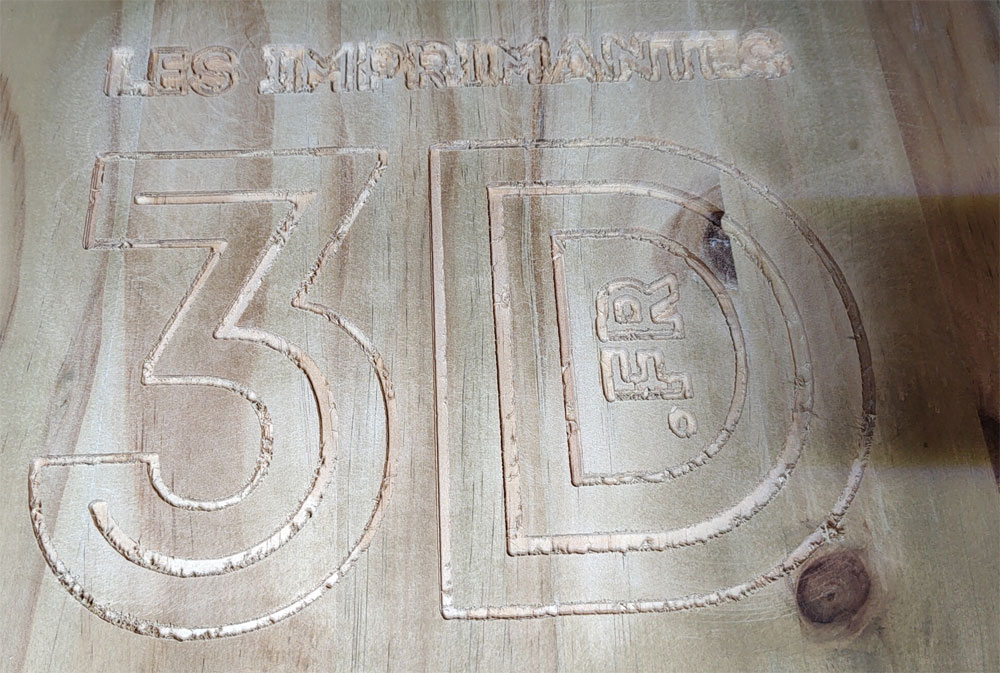

Test de la fraise en V
Afin de tester tous les équipements et broche de la machine, je vais réaliser une gravure avec la fraise enV. Pour cela, il faut retirer la fraise, mais aussi le mandrin ER11, dans le but de passer sur un mandrin qui accepte une fraise de diamètre 6 mm.
Réalisation du logo Lesimprimantes3D.fr avec la fraise en V :
Ici, le résultat est plus propre qu’avec la fraise de 3 mm :

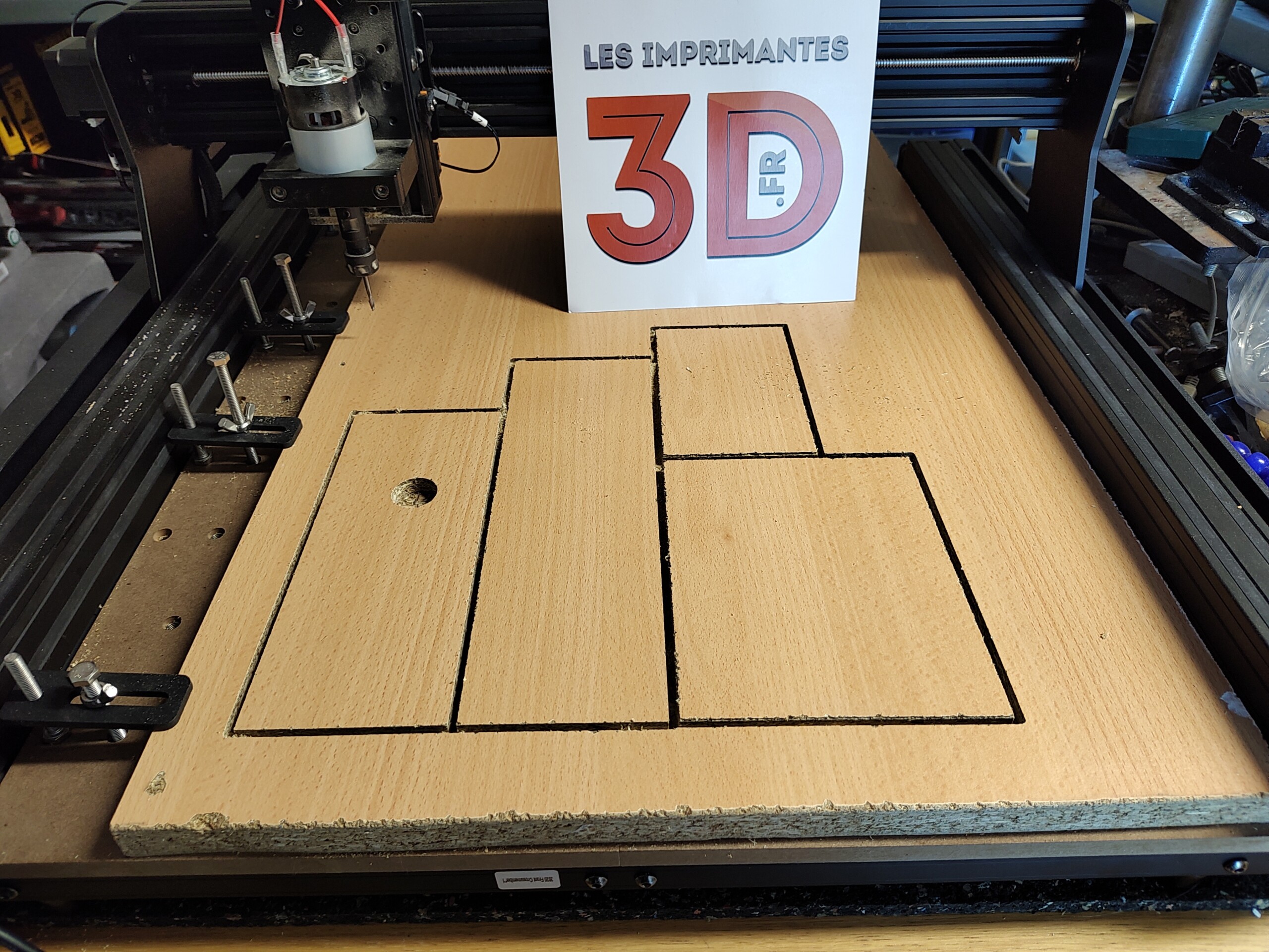

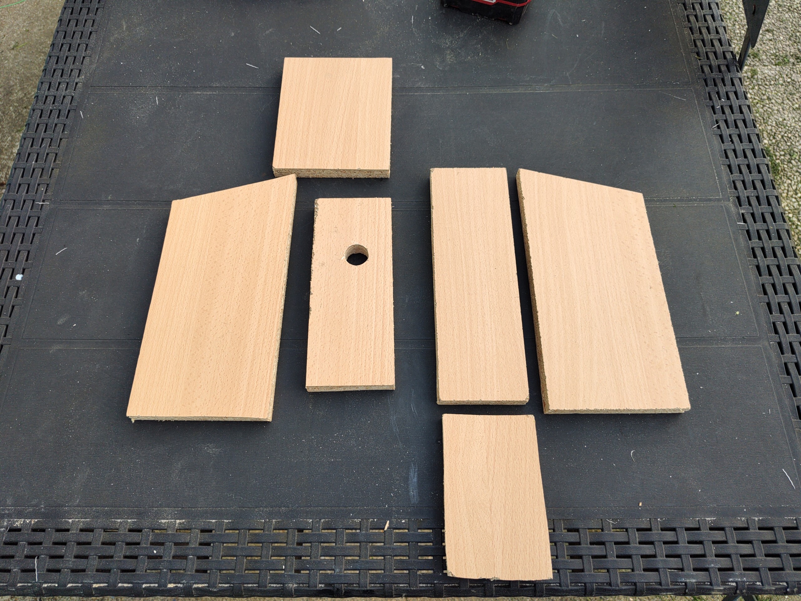

Première découpe

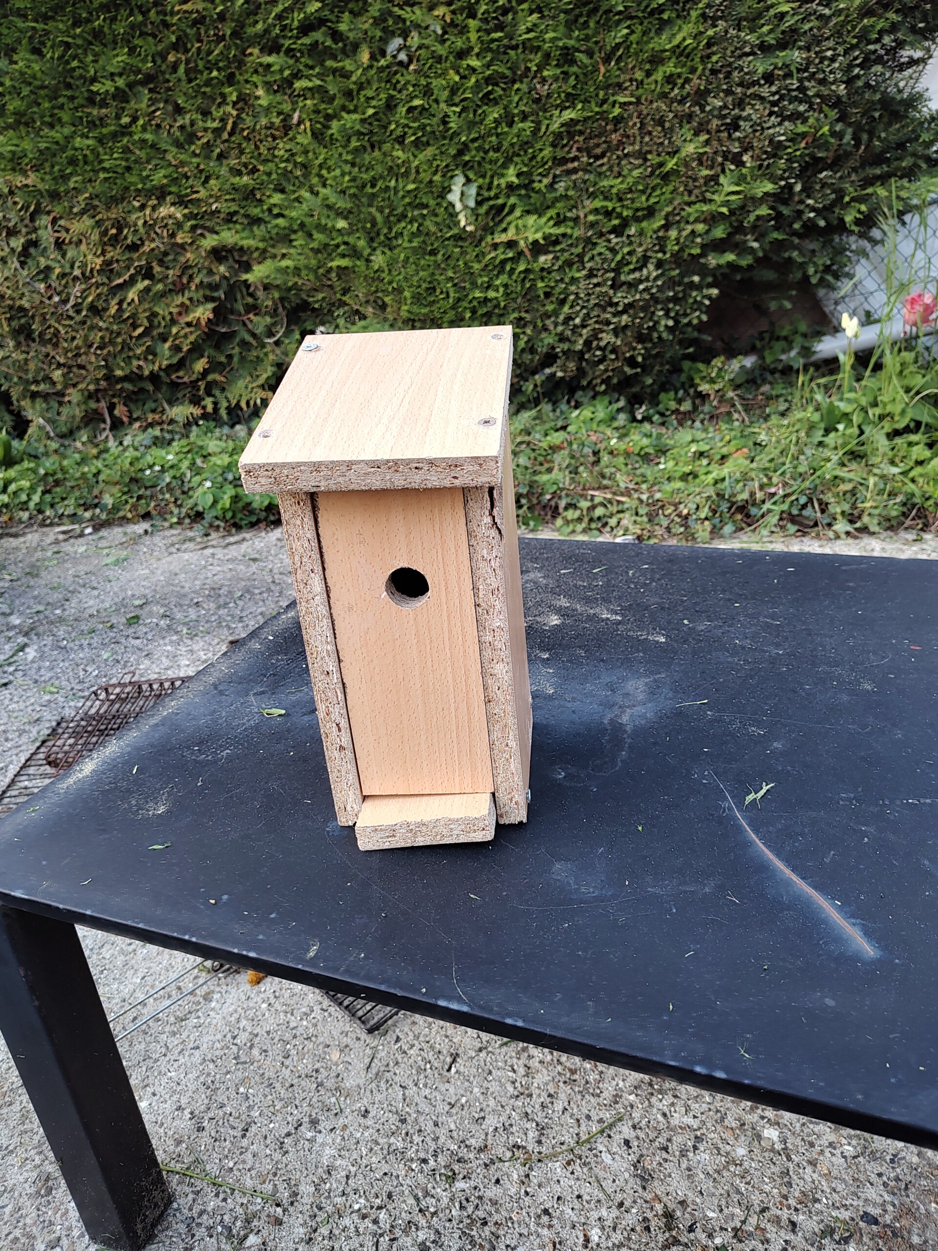

La Two Trees TC 450 est vendue comme une graveuse mais j’ai tout de même voulu essayer une découpe.
Avec mes enfants, nous avons réalisé une petite niche à mésanges. La fraiseuse numérique fait gagner beaucoup de temps. Il me suffit de prendre mes mesures, dessiner les découpes une seule fois et je pourrais même en produire plusieurs à la chaine.
![schéma niche à mésanges](https://www.lesimprimantes3d.fr/wp-content/uploads/2023/04/IMG_20230419_082414934-728x546.jpg)
![découpe niche à mésanges](https://www.lesimprimantes3d.fr/wp-content/uploads/2023/04/IMG_20230419_114130451_MF_PORTRAIT-728x971.jpg)
![pièces niche à mésanges](https://www.lesimprimantes3d.fr/wp-content/uploads/2023/04/IMG_20230419_201250246-728x546.jpg)
![niche à mésanges assemblée](https://www.lesimprimantes3d.fr/wp-content/uploads/2023/04/IMG_20230419_202905951-728x971.jpg)
![niche à mésanges ouverture](https://www.lesimprimantes3d.fr/wp-content/uploads/2023/04/IMG_20230419_202918862-728x971.jpg)
Il aura fallu 4 heures de travail à la machine qui n’a rencontré aucune difficulté à la découpe de ma planche en bois de copeau pressé. Elle est descendue sur 1 cm. Je suis très satisfait de ce premier prototype (vous pourrez suivre les autres réalisations sur le post dédié sur la machine).

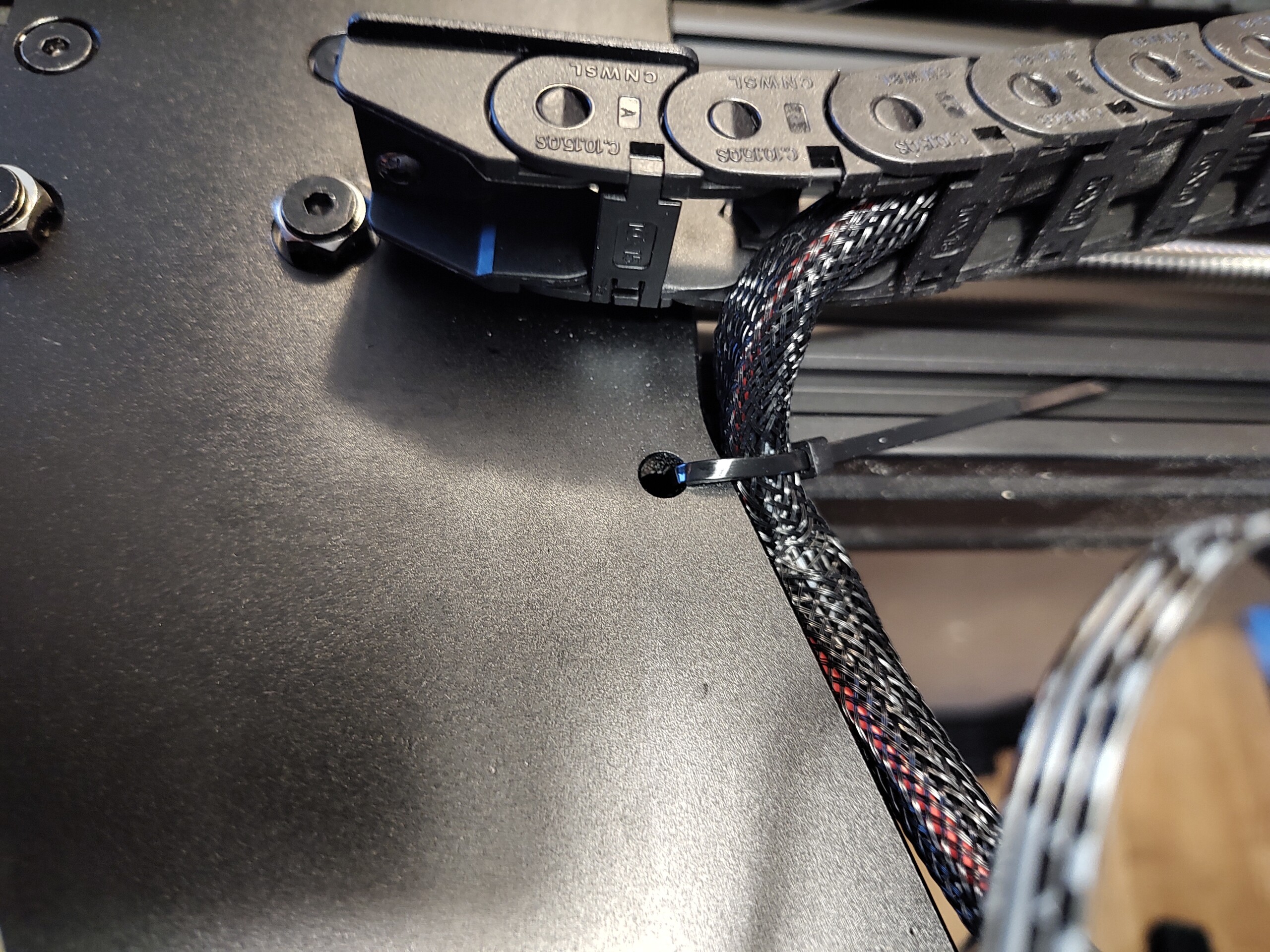

Améliorations et upgrades pour la TTC 450
La machine a énormément d’options et d’accessoires mais pour la pérennisation et ne pas être embêté, j’ai procédé à quelques upgrades.
![câble pincé](https://www.lesimprimantes3d.fr/wp-content/uploads/2023/04/IMG_20230402_145449222_HDR-728x546.jpg)
![insuffisant](https://www.lesimprimantes3d.fr/wp-content/uploads/2023/04/IMG_20230418_204503954_HDR-728x971.jpg)
![câble management trop loin](https://www.lesimprimantes3d.fr/wp-content/uploads/2023/04/IMG_20230418_202137597-728x971.jpg)

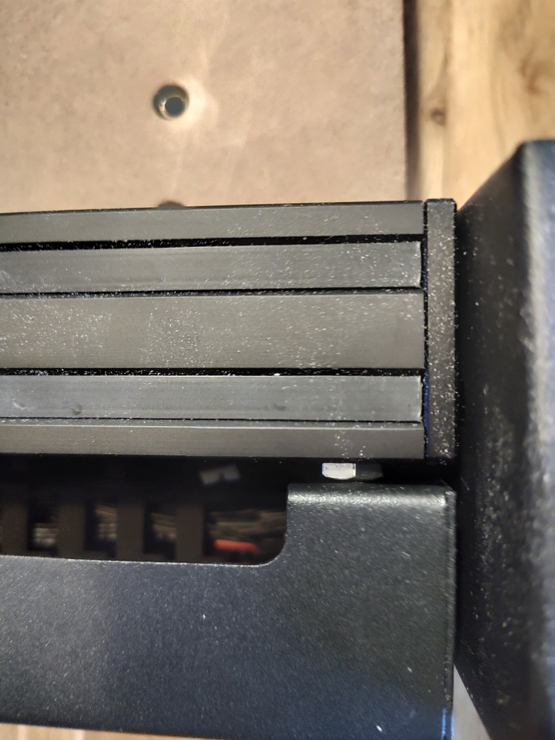

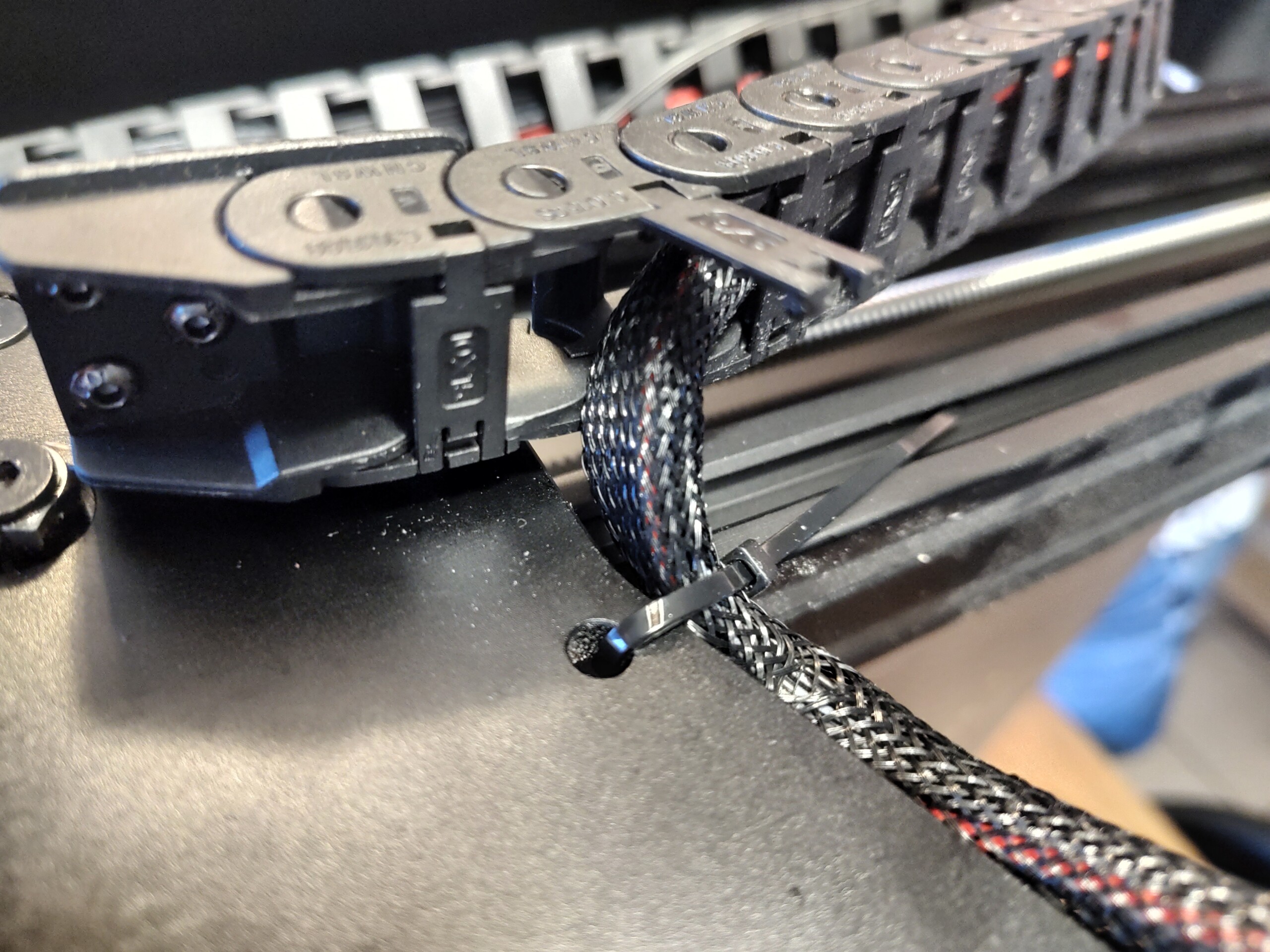

Cable management
Comme expliqué plus haut après le montage, un câble me semble pincé. J’ai donc démonté afin de voir l’état d’usure, on voit que le câble management est déporté. Voici les modifications que j’ai réalisées :
![recule dans le câble
management](https://www.lesimprimantes3d.fr/wp-content/uploads/2023/04/IMG_20230418_202459109-728x546.jpg)
management reculé
![clips bien pratiques](https://www.lesimprimantes3d.fr/wp-content/uploads/2023/04/IMG_20230418_202516568_HDR-728x546.jpg)
![écrou en acier](https://www.lesimprimantes3d.fr/wp-content/uploads/2023/04/IMG_20230418_204512988_HDR-728x971.jpg)
![espacement final top !](https://www.lesimprimantes3d.fr/wp-content/uploads/2023/04/IMG_20230418_205122795_HDR-728x546.jpg)
Le câble management est super, on peut déclipser les plastiques qui le constituent. J’ai donc déporté le câble et attaché proprement avec un collier. L’espacement n’étant toujours pas bon, j’ai dévissé et mis des écrous de chaque côté afin de gagner 6 mm. Cela a permis que le câble ne soit plus en contact.

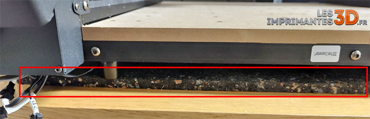

Vibrations
Les vibrations sont propagées dans la table puis au sol. J’ai donc installé une plaque anti-vibration de lave linge sous la TTC450 :
Cela a étouffé les vibrations, rendant la machine inaudible dans mon salon accolé à mon garage où est située la CNC.
