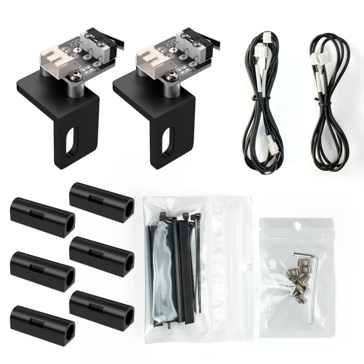

Le carton d’accessoires: « endstops »
Raisons de l’ajout d’interrupteurs de fin de course
Sans dispositif matériel de mise à l’origine, le firmware considère la position à la mise sous tension comme étant l’origine matérielle [0,0]. Cela peut donc être n’importe où dans l’espace de travail.
La pratique habituelle est de déplacer manuellement la tête du laser vers le coin avant gauche avant de l’allumer. Ainsi, la position [0,0] du firmware (Point Origine Machine (POM)) se trouvera également dans le coin avant gauche.
Le programme de contrôle installé sur l’ordinateur (LaserGRBL ou LightBurn) et le firmware travaillent chacun avec son système de coordonnées. LightBurn, par exemple, considère le coin inférieur gauche de l’espace de travail comme l’origine [0,0] avec x et y pointant vers la droite et le haut dans un espace positif.
Pour les plus curieux, amateurs d’informations, ce sujet aborde plus profondément l’installation d’interrupteurs de fin de course sur le laser Sculpfun S9.
L’ajout d’interrupteurs de fin de course (axe X et axe Y) sur le cadre, permet d’automatiser l’orientation sans plus avoir à déplacer manuellement la tête laser avant d’allumer la machine. Le processus de positionnement est facilité et permet d’obtenir une répétabilité constante,
Revenons au déballage. Le carton, par rapport aux autres, est le plus petit. Encore une fois, tout est bien emballé et étiqueté. Tous les éléments permettant l’installation sont fournis (serre-câbles, vis, éléments à fixer pour le passage du câble, insert cache profilé, clé hexagonale).
Montage des interrupteurs de fin de course
Une feuille recto indique les étapes à suivre pour ajouter ces interrupteurs sur le laser Sculpfun S10 (également prévu pour le modèle S9). Un QRCode renvoie vers une vidéo de montage.
En résumé:
  • ouvrir le boitier électronique pour permettre l’accès aux connecteurs « endstops » de la carte
  • installer physiquement les interrupteurs :
    • à l’avant gauche pour l’axe Y
    • à gauche sur le rail mobile de l’axe X
  • connecter les câbles électriques d’une part sur l’interrupteur de fin de course, d’autre part sur l’emplacement libre de la carte (X => X, Y => Y)
  • utiliser les passe-câbles et caches fournis pour assurer le maintien des câbles sur le bâti
Modification des paramètres GRBL pour prendre en compte cet ajout
Le firmware originel prend en charge la gestion des interrupteurs de fin de course sans nécessiter d’en flasher un nouveau. Il faut simplement modifier quelques paramètres GRBL (les $…) pour qu’ils soient pris en compte.
  • indiquer que le firmware gère la mise à l’origine : $22=1
  • définir la direction dans laquelle les commutateurs sont recherchés par l’algorithme de mise à l’origine: $23
    • en position Y à l’avant gauche (ou droite) et X à gauche, le masque prend la valeur 3. Donc $23=3 (ou 7, le firmware ne prenant pas en charge l’axe Z)
  • l’ajout des interrupteurs modifie légèrement la taille de l’espace de travail, définie par les paramètres $130 (axe X) et $131 (axe Y).
    • dans mon cas, $130=390 et $131=395 (la taille en X est réduite surtout à cause de la buse et son arrivée d’air pulsé)
  • par défaut après mise à l’origine, la tête est déplacée de 3 mm en X et Y pour qu’elle ne reste pas en contact des interrupteurs.
    • j’ai réduit cette distance à 1 mm, $27=1
  • on peut modifier également les vitesses de mise à l’origine via les paramètres $24 et $25 (j’ai laissé les valeurs par défaut)
Sans réel rapport avec la mise à l’origine mais toutefois bien pratique, il est possible d’activer une « sécurité » empêchant le laser de se déplacer hors-limites matérielles.
Pour cela, il suffit d’activer les limites souples (“soft limits”): $20=1

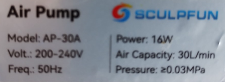

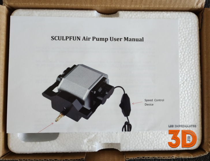

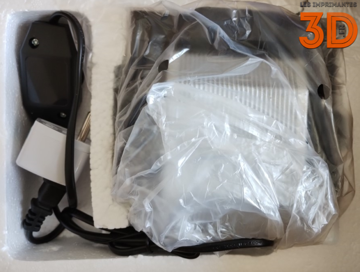

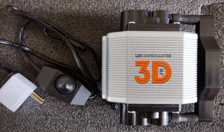

Cartons pompe à air et grille support en nid d’abeilles
La pompe à air Sculpfun, comme à l’accoutumée, est bien protégée à l’extérieur par un carton d’emballage épais contenant une boite en polystyrène. Le flux d’air est modulable via un potentiomètre placé sur le câble d’alimentation.
  • unboxing pompe graveur Sculpfun S10
  • caracteristiques pompe graveur Sculpfun S10
  • pompe deballee graveur Sculpfun S10
La buse est équipée d’origine d’une arrivée d’air.
Le tube d’air fourni avec le laser Sculpfun S10 sera relié à la sortie d’air de la pompe et à l’entrée d’air de la buse.
Cette pompe fournit un flux d’air comprimé soufflant sur le matériau à découper, ce qui permet:
  • de refroidir le matériau,
  • d’éviter les dommages causés par la chaleur,
  • d’évacuer débris et fumée produits pendant le processus de découpe au laser.
  • d’obtenir une découpe plus nette et plus précise contribuant à prolonger la durée de vie du laser en empêchant la fumée d’adhérer à la lentille de celui-ci,
  • d’empêcher le matériau de s’enflammer pendant le processus de découpe au laser, améliorant la sécurité du lieu de travail.

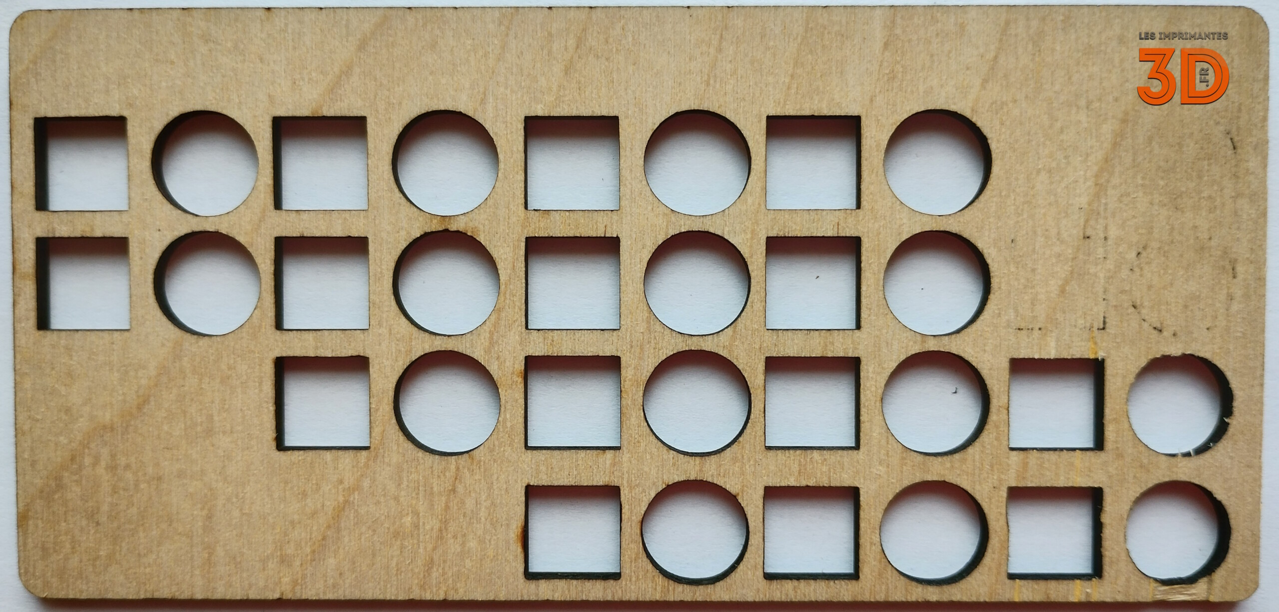

Multi-test de découpe
Le modèle S10 étant plus puissant que le S9, je modifie les paramètres de coupe afin de déterminer les plages de valeurs utilisables. L’assistance d’air est utilisée pour faciliter les coupes et éviter les brûlures indésirées.
sculpfun air assist
Résultats des tests réalisés sur du MDF (3 mm) et du contreplaqué de peuplier / bouleau (3 et 5 mm) :
  • essai gravure bois sculpfun s10
L’assistance d’air a pleinement joué son rôle. Le MDF étant un mélange de poudre de bois et beaucoup de colle est bien plus difficile à couper (de plus, l’odeur émise n’est pas des plus agréables… A mon avis, c’est un matériau à éviter) et pas qu’avec le Sculpfun S10.
