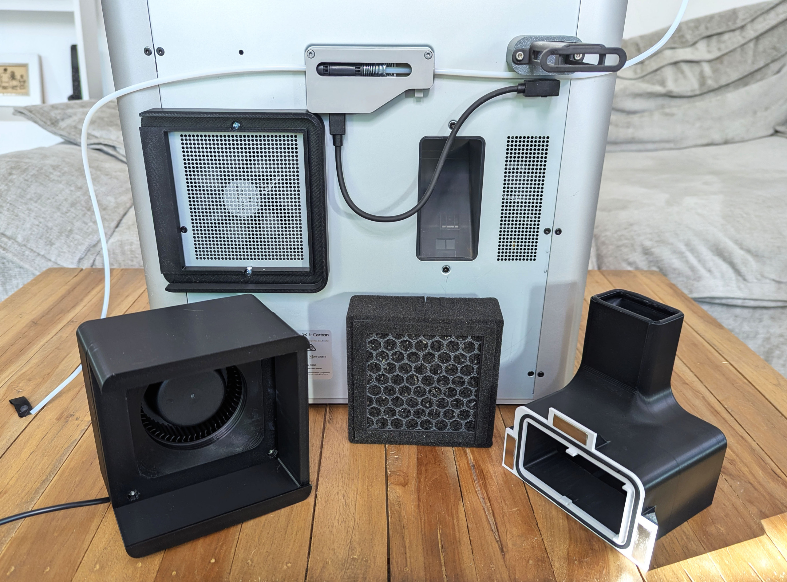

Le kit de filtration conçu par Alveo3D combine un filtre HEPA13 et du charbon actif, permettant de capturer efficacement les particules fines ainsi que les composés organiques volatils générés durant l’impression 3D. Spécialement pensé pour les imprimantes Bambu Lab, il s’intègre facilement aux caissons existants, sans nécessiter de modification. Le système se fixe à l’arrière, sur la sortie d’air filtrée d’origine et, grâce à une trappe manuelle, il permet de réinjecter l’air chaud dans l’enceinte via le conduit d’évacuation des déchets de purge. Cette fonctionnalité est intéressante pour les filaments sensibles à la température (toutefois pas régulée) mais cela impose une certaine limite quant à la quantité de “poops” générée par une seule et même impression. A défaut d’être connecté à l’écosystème Bambu Lab, le ventilateur est connecté à une télécommande sans fil facilitant sa mise en route.

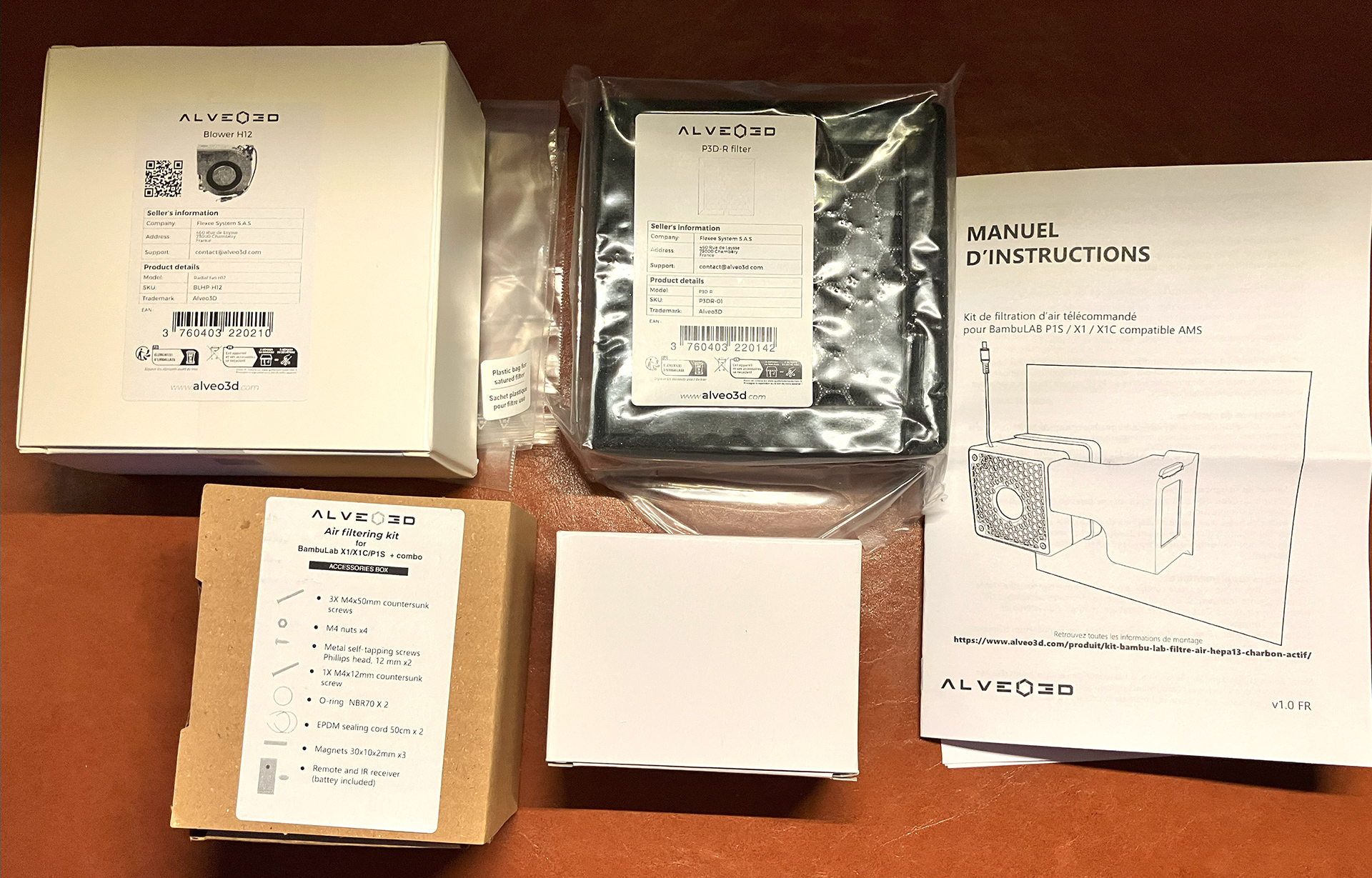

Contenu du kit
unboxing alveo3d bambu lab
Vous pouvez découvrir mon unboxing sur YouTube, Instagram et TikTok. On retrouve :

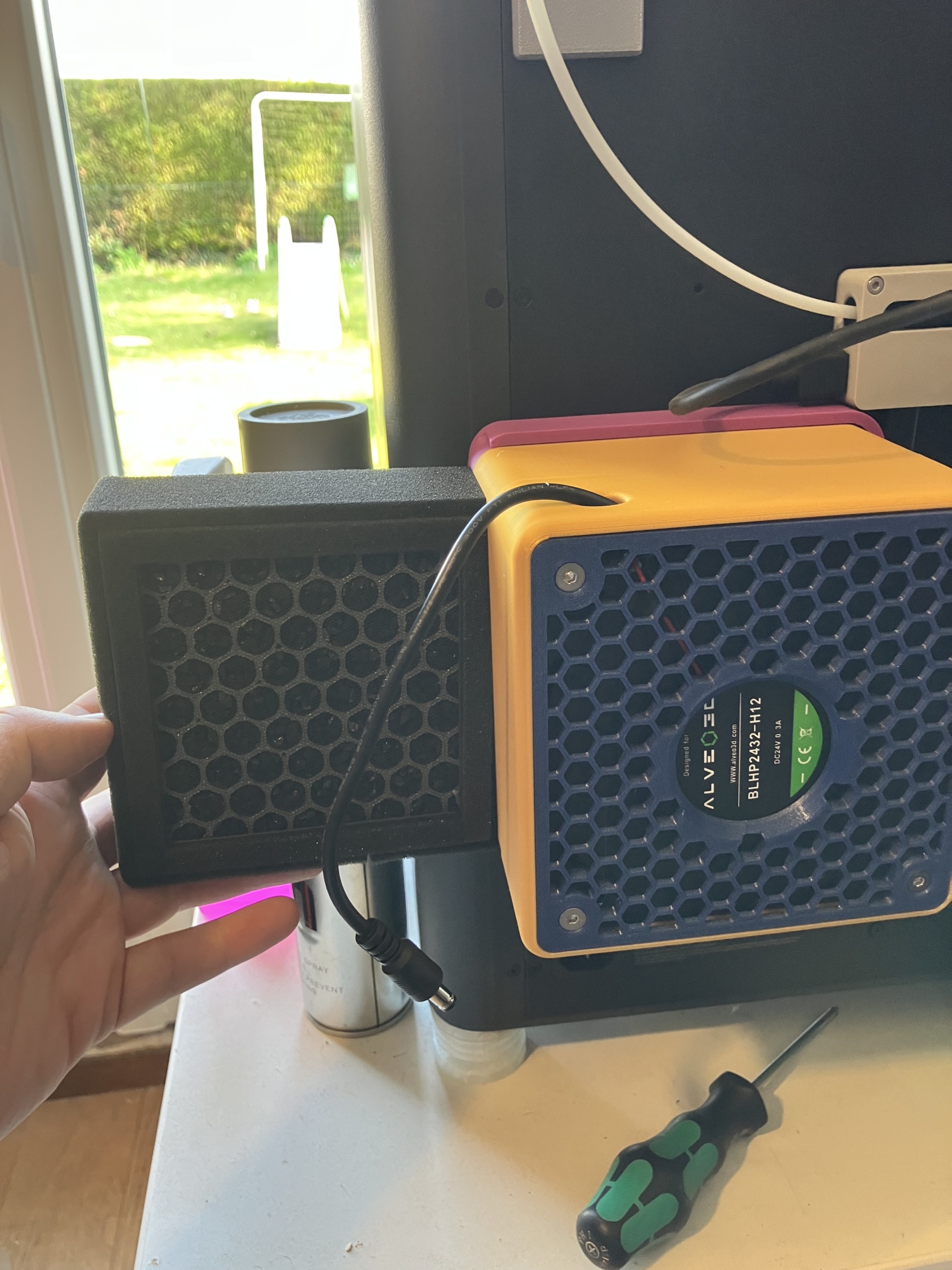

  • Un ventilateur haute pression H12 en 120 mm et 24V
  • Un joint d’étanchéité EPDM
  • Un filtre P3D-R 2 en 1 : HEPA H13 + charbon actif
  • Un jeu de vis M4
  • 3 aimants 30 x 10 x 2 mm
  • Une alimentation DC en 24V
  • Une télécommande
  • La notice de montage

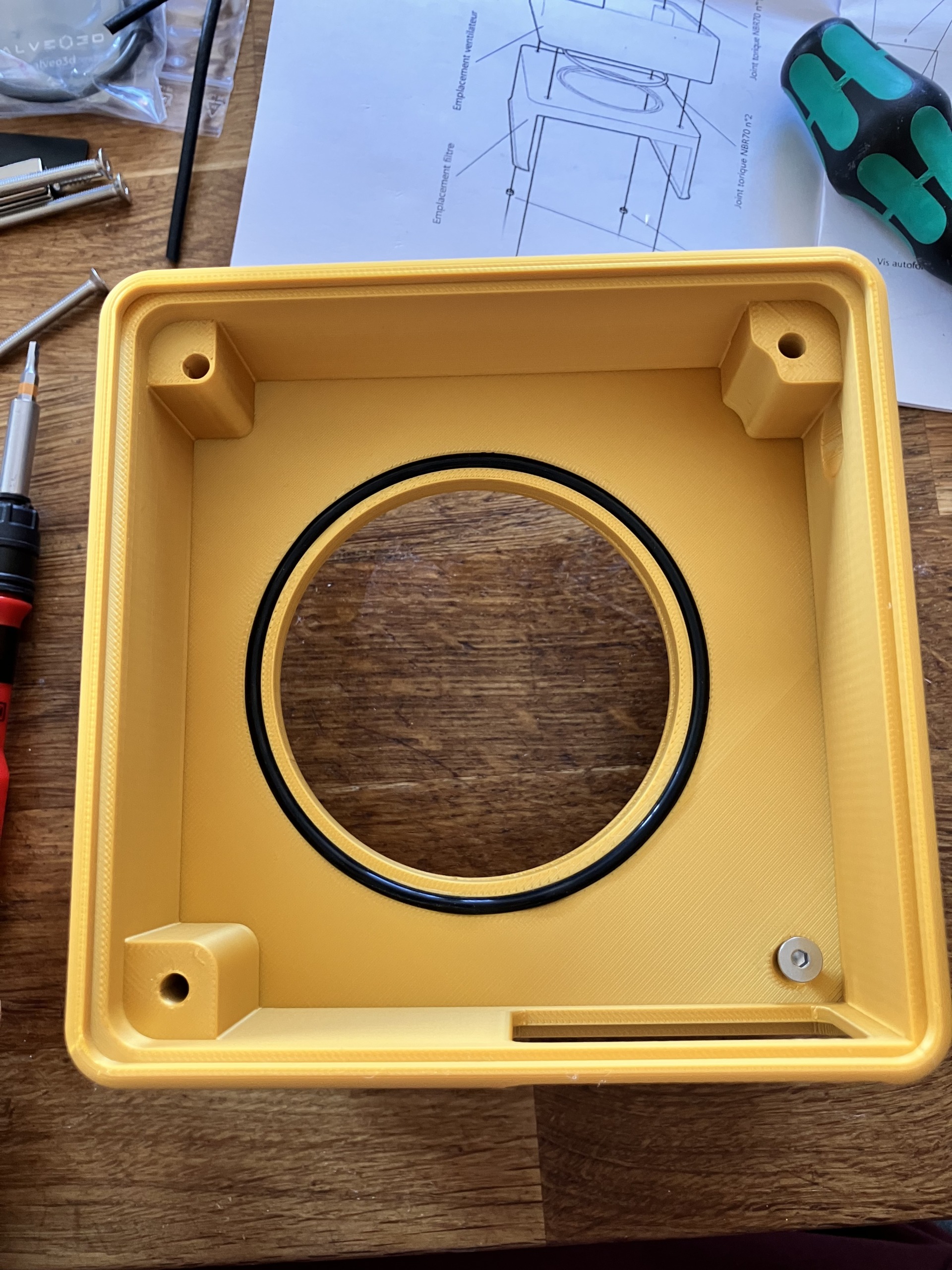

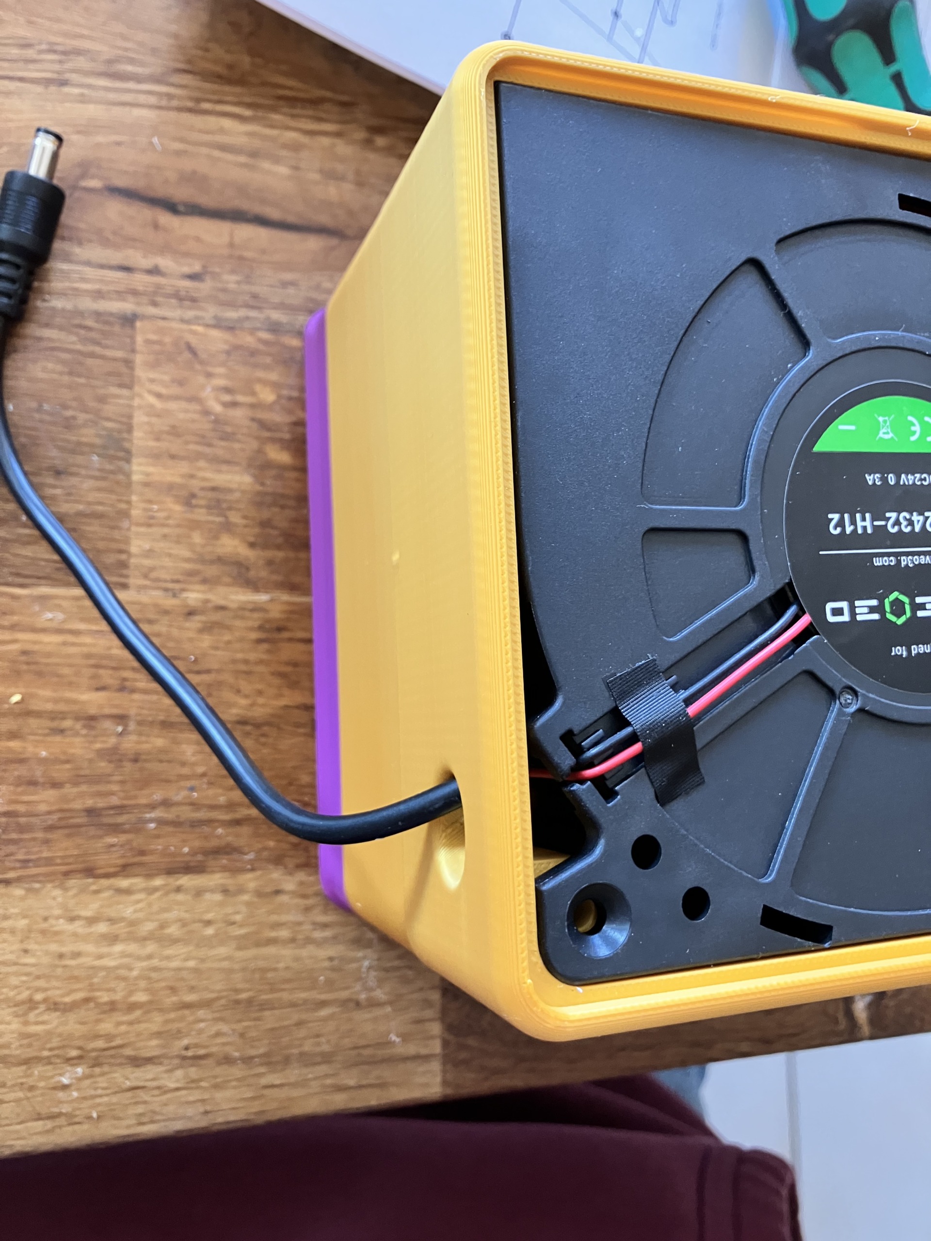

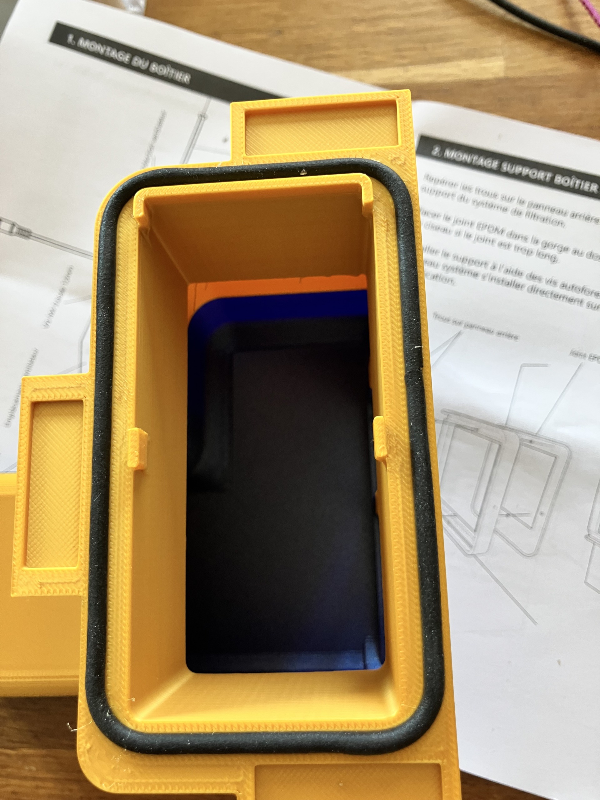

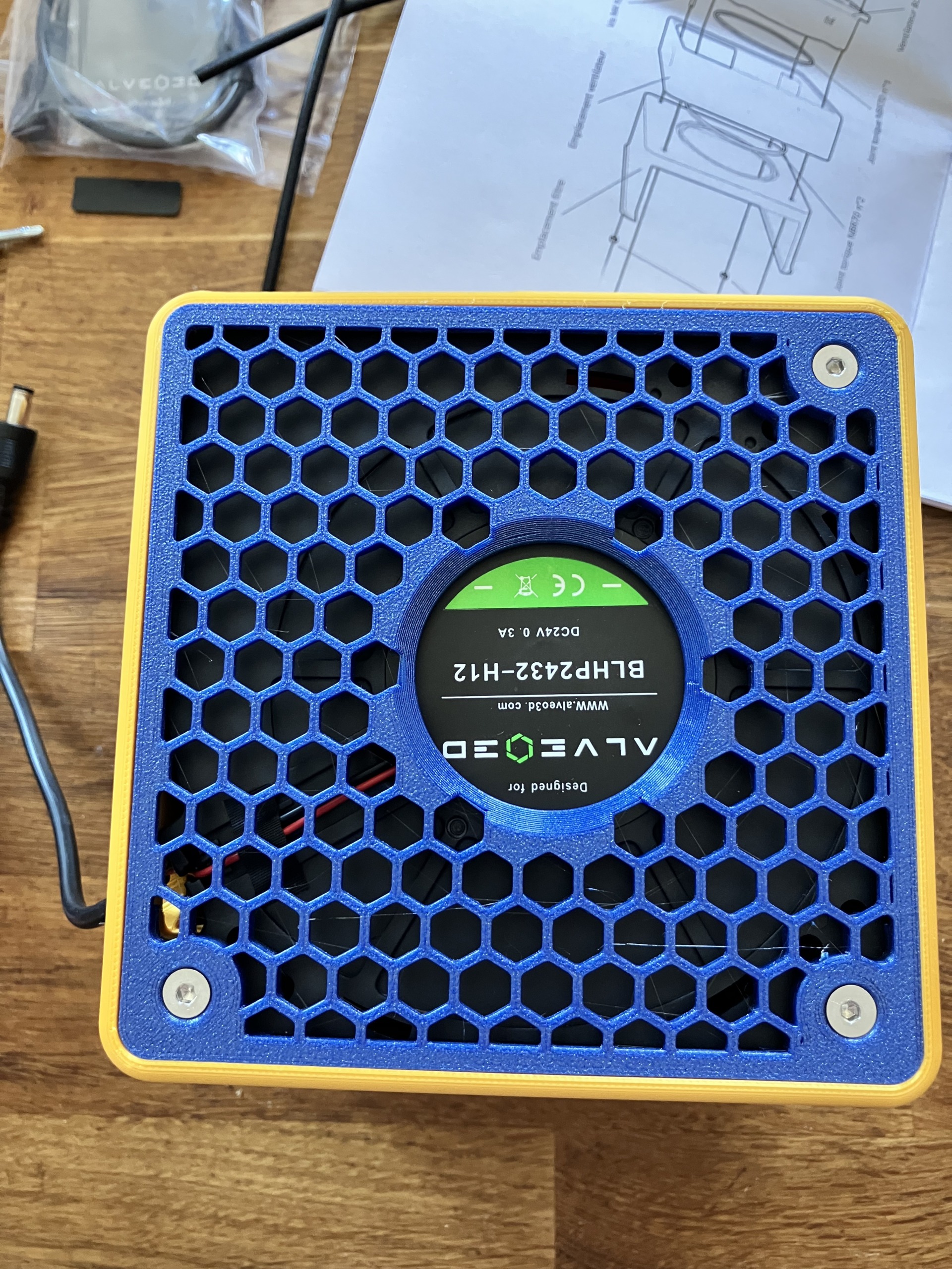

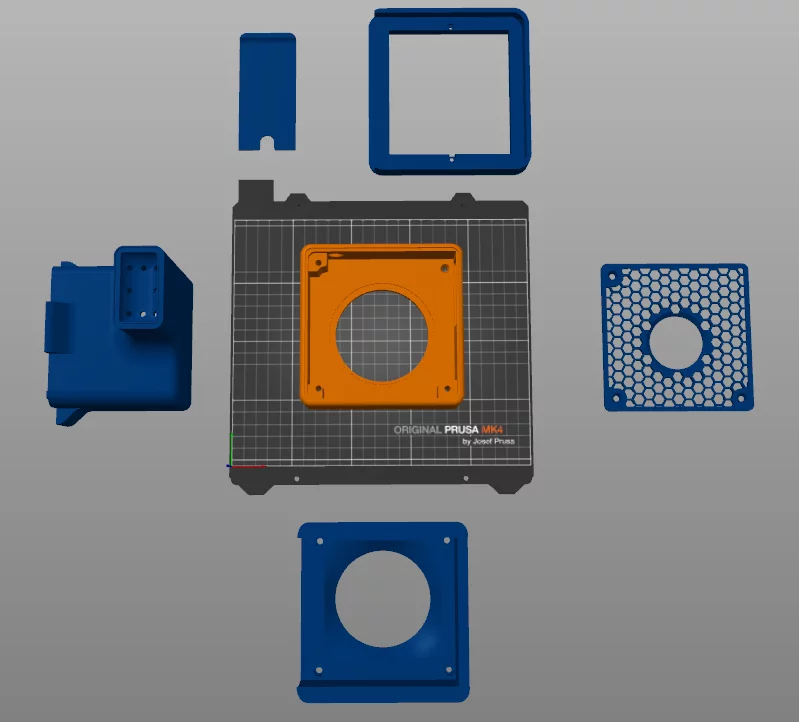

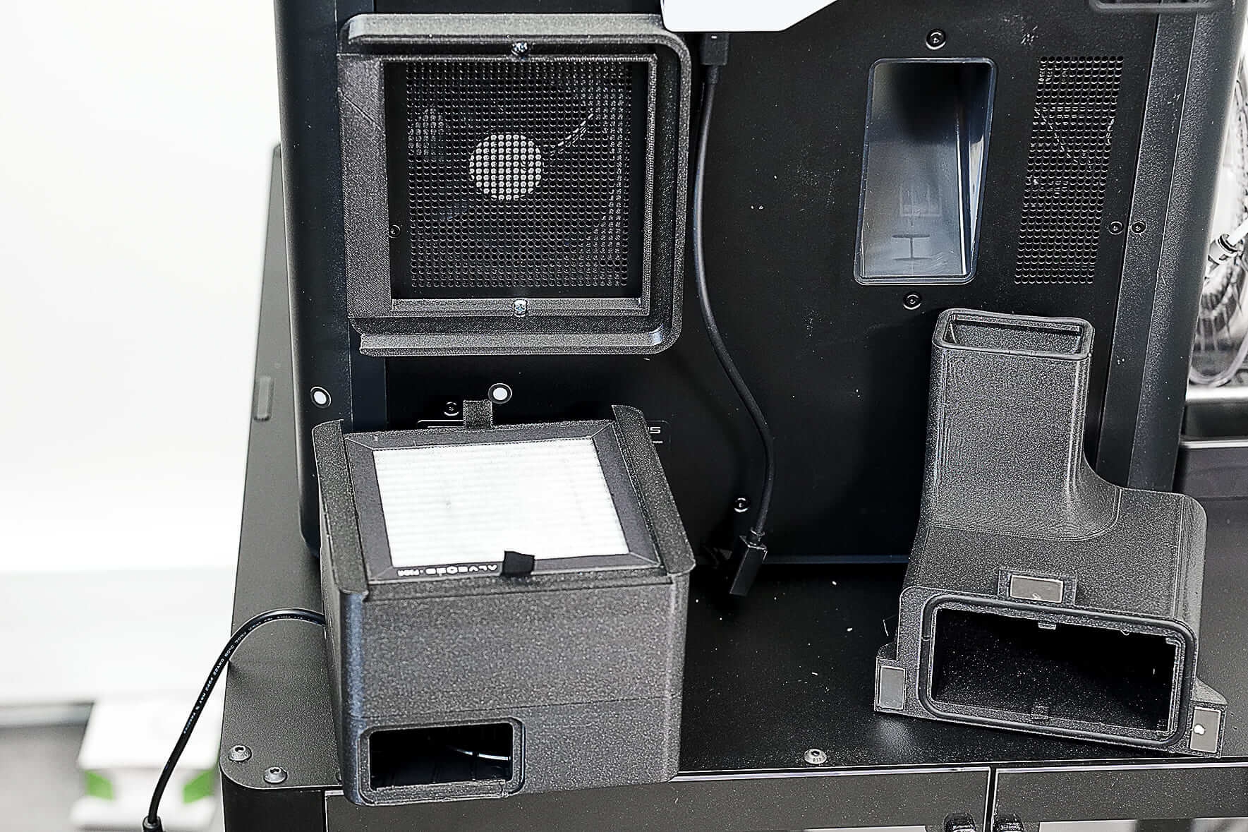

stl kit de filtration bambu lab alveo3d

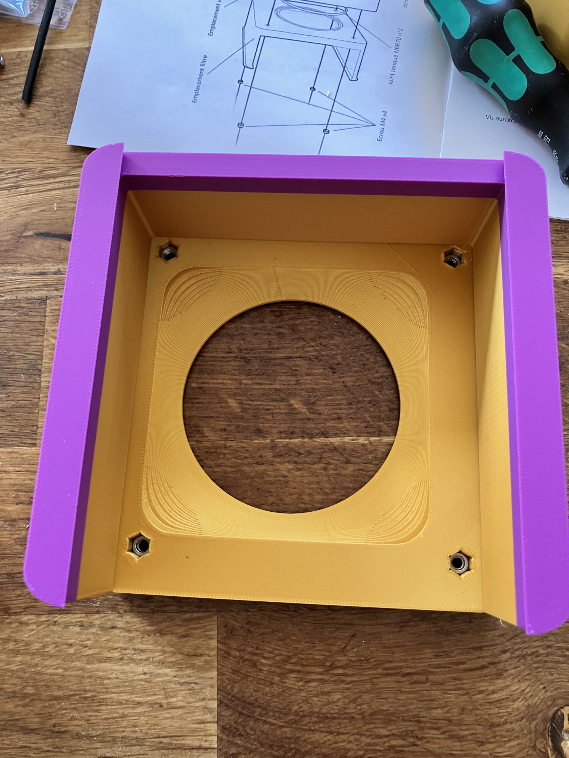

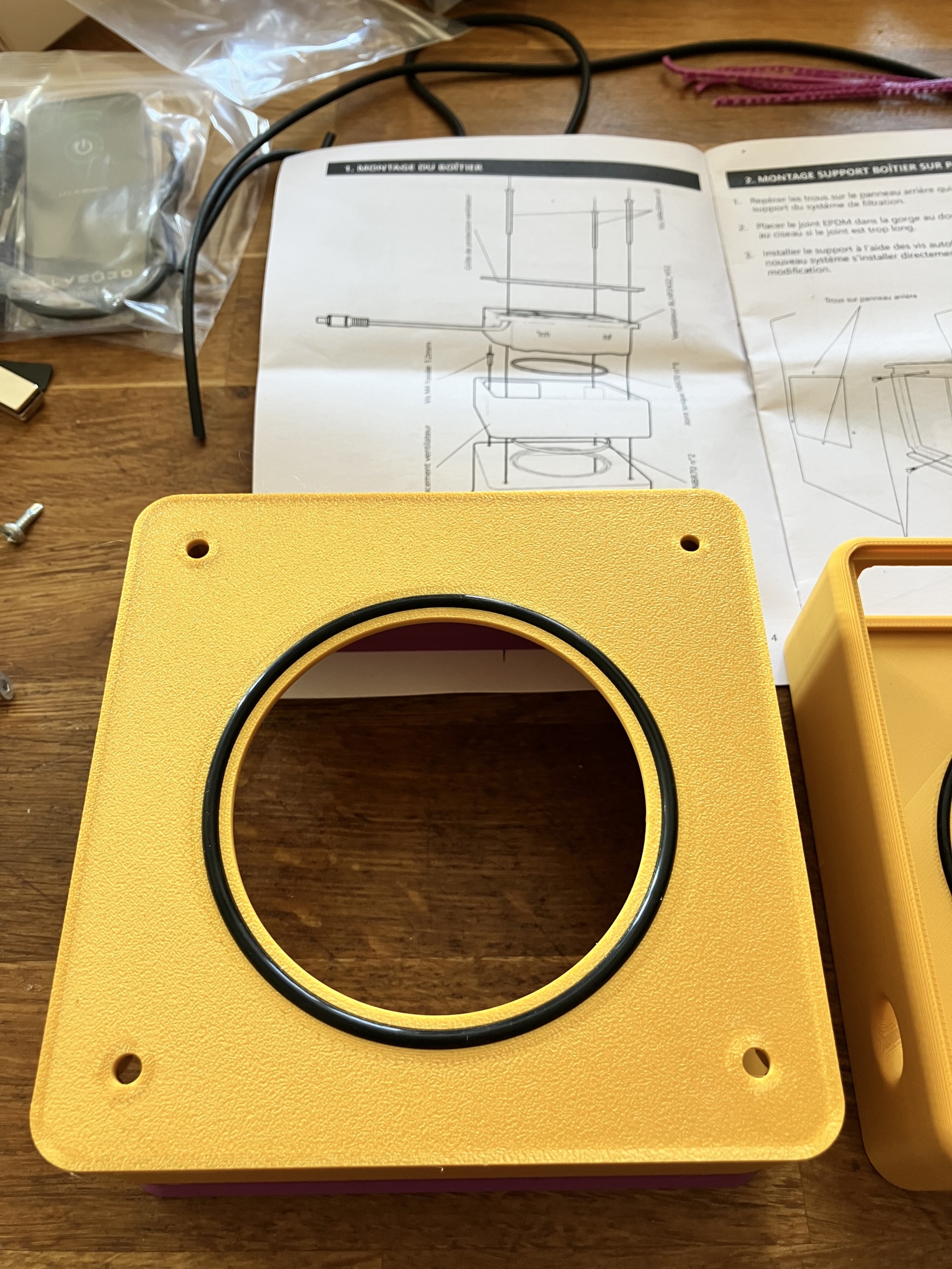

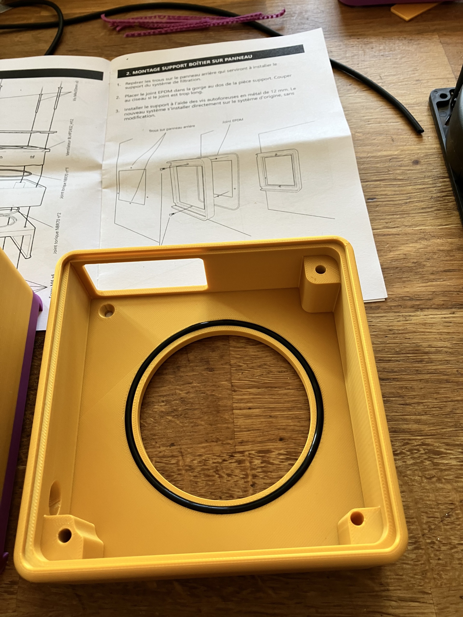

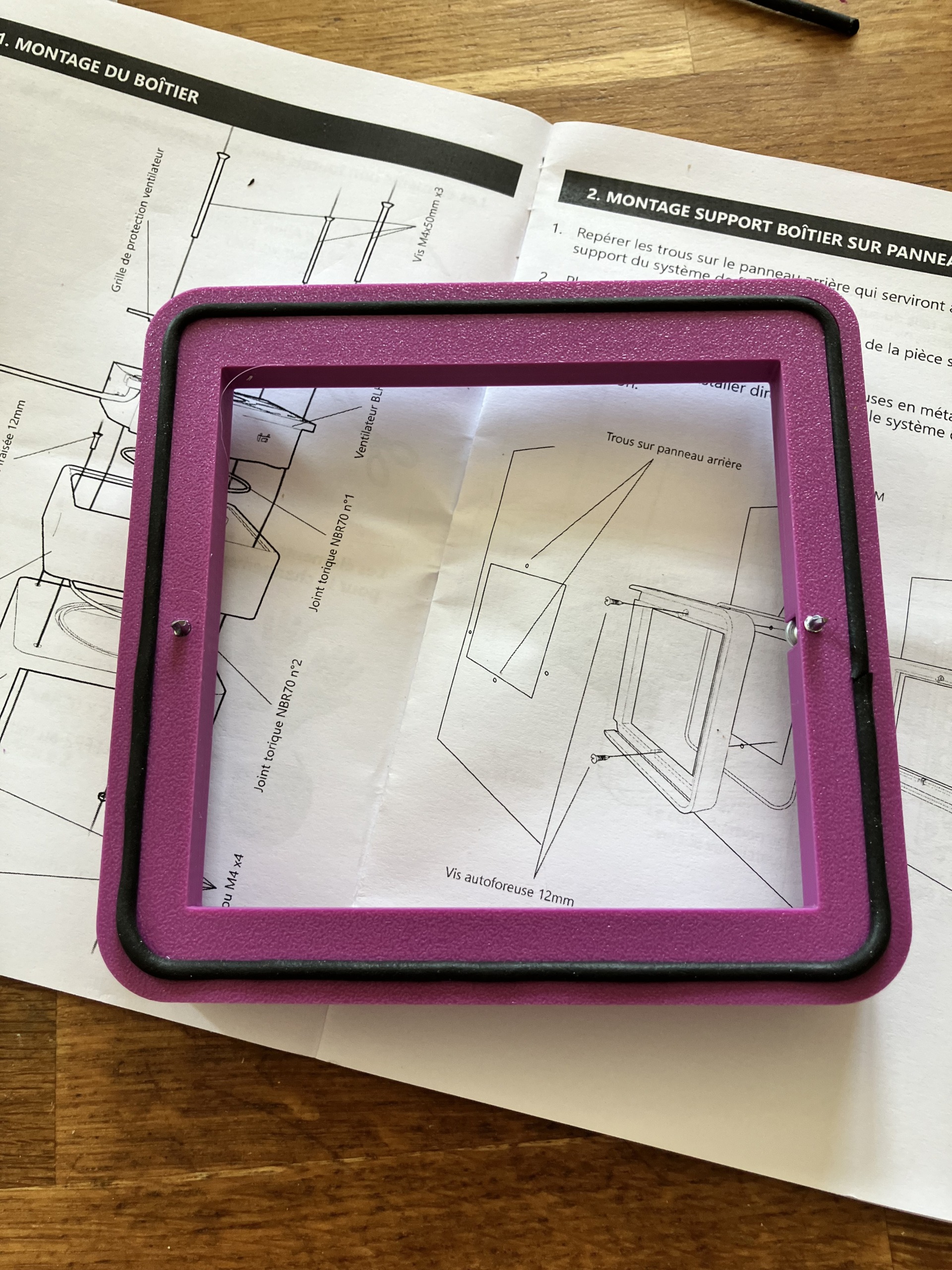

Pour compléter le kit, il faut imprimer certaines pièces soi-même. Ce choix peut surprendre au premier abord, mais il a plusieurs avantages. D’abord, cela permet de réduire les coûts et l’impact environnemental liés à la production et à l’expédition de pièces plastiques standards. Ensuite, cela s’inscrit dans la philosophie même du maker : personnaliser, adapter, et participer activement à l’intégration du kit dans son propre environnement d’impression. Les fichiers STL nécessaires sont bien entendu fournis par le fabricant sur la page produit et vous êtes libres de les modifier comme l’a fait jcjames_13009 sur le forum.
Montage du kit Alveo sur Bambu Lab P1S
Le kit Alveo3D est accompagné d’une documentation papier claire et bien illustrée que vous pouvez aussi retrouver au format PDF. Elle guide pas à pas l’utilisateur dans l’assemblage et l’installation. Même sans être un bricoleur aguerri, le montage reste accessible grâce aux instructions détaillées et à la conception bien pensée des pièces. Voici les principales étapes du montage, illustrées en photos :

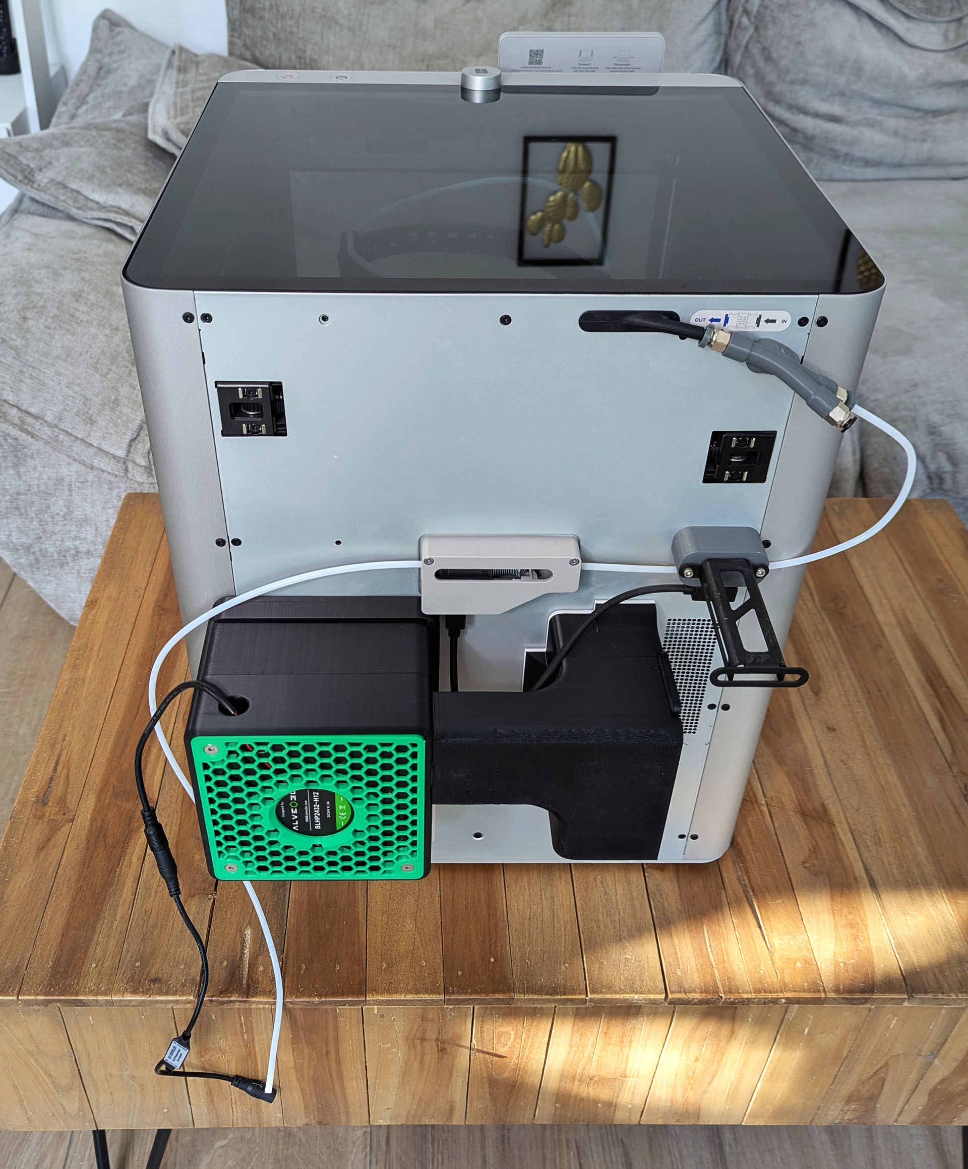

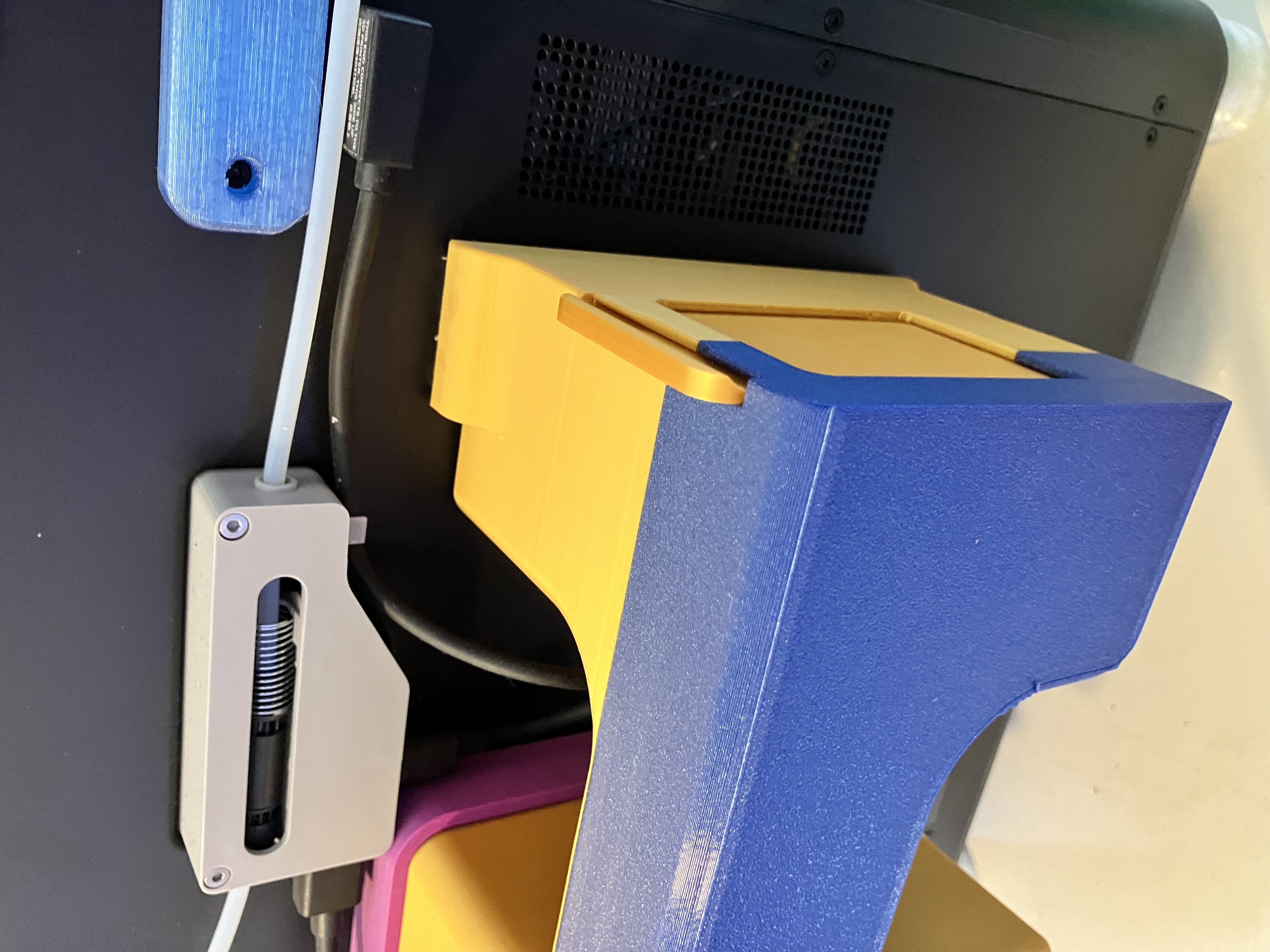

Vue d’ensemble sur la X1 Carbon
Pour mener à bien le montage, il faut juste prévoir de la colle forte pour les aimants. Je pense qu’il serait intéressant d’ajouter des inserts dans la pièce qui les accueille, permettant ainsi de les glisser sur le côté sans avoir besoin de les coller.

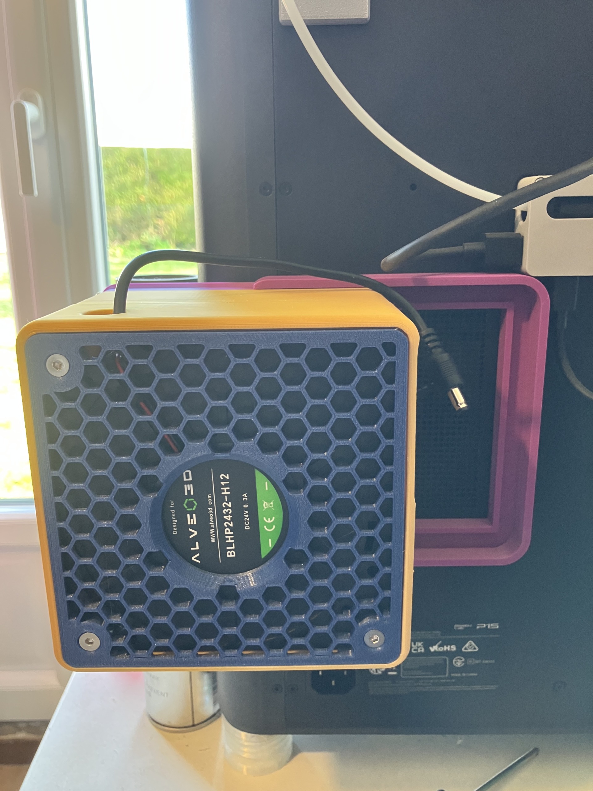

Mon imprimante est installée dans un bureau, une pièce de 8 m² équipée d’une bouche d’aspiration VMC. Lors de l’impression, j’ai toujours constaté une légère odeur, ce qui me semblait normal, bien que cela incommode ma moitié, ce qui m’a poussé à chercher une solution plus efficace pour améliorer la qualité de l’air ambiant de la maison.

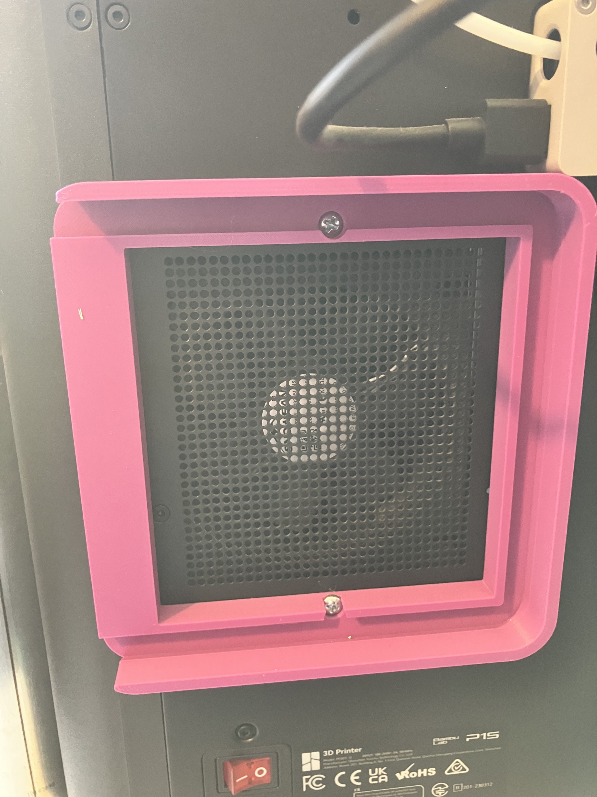

Avant de lancer les tests, j’ai imprimé des caches poussière pour les tendeurs de courroie ainsi que ce “bouche trou du dessus” afin de rendre l’imprimante plus “étanche”. Cette amélioration vise à mieux conserver la chaleur à l’intérieur de la zone d’impression pour les filaments techniques mais aussi et surtout limiter les fuites d’air non filtré vers l’extérieur.

Dès la première impression réalisée avec le kit en place, le changement a été immédiat : l’odeur caractéristique de plastique fondu a complètement disparu. Une amélioration notable, surtout dans un espace clos comme mon bureau. En contrepartie, j’ai noté une légère hausse du niveau sonore, principalement liée au fonctionnement du ventilateur intégré au système de filtration. Rien de rédhibitoire mais c’est un point à prendre en compte si le silence est un critère important pour vous.
Pour évaluer l’efficacité réelle du filtre, j’ai testé plusieurs types de filaments aux profils d’émission variés. L’objectif était de comparer leur comportement avec et sans filtration active. Pour cela, j’ai lancé des impressions de plusieurs heures en laissant d’abord le système inactif, puis j’ai activé le filtre en cours d’impression. A défaut d’avoir de quoi mesurer les émissions de particules comme Isidon, cette méthode m’a permis de mieux percevoir les différences en termes d’odeur, de température dans l’enceinte et de confort global durant l’impression.
Avec de l’ABS
Dès les premières minutes d’impression, l’odeur caractéristique et assez marquée de plastique chauffé s’est fait sentir, rappelant à quel point l’ABS peut être désagréable en milieu fermé. Pourtant, dès l’activation du système de filtration, l’odeur s’est presque instantanément dissipée.

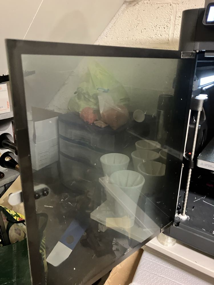

Autre constat intéressant : l’absence du voile gras qui, auparavant, se déposait régulièrement sur la vitre intérieure de l’imprimante après les impressions en ABS. Depuis l’installation du filtre, ce phénomène a disparu. L’intérieur du caisson reste plus propre et l’environnement de travail est nettement plus agréable.

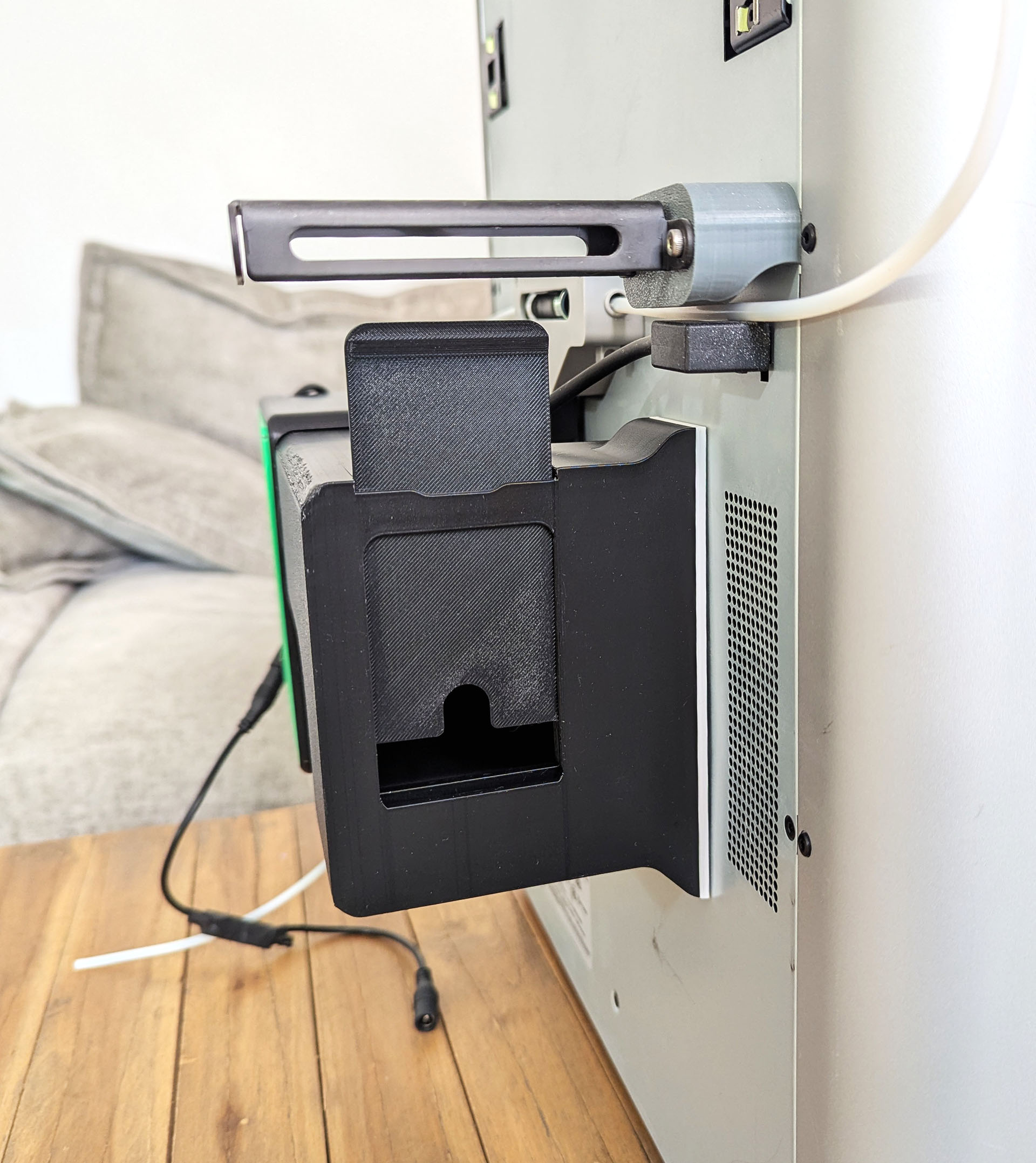

  • Positionnement à la sortie des déchets, ce qui peut poser un problème pour les impressions multicolores : les résidus risquent de s’accumuler et de remplir le compartiment.

    Point positif à rajouter, la trappe sur le conduit d’air, qui permet d’utiliser le filtre en permanence quel que soit le matériau utilisé (ABS, PLA, etc…)
    • Trappe fermée pour ABS, ASA, PC, Nylon
    • Trapper semi-ouverte pour PETG
    • Trappe ouverte pour PLA, TPU
    Pour les points négatifs, en plus du bruit, il peut y avoir des petites vibrations engendrées par le ventilateur. Rien de bien méchant, mais je le ressens quand même en mettant la main sur l’imprimante.
    Et le conduit d’air qui mérite d’être modifié pour permettre de récupérer plus de résidus de purge. J’ai commencé à modéliser un conduit avec une extension sur le dessous pour recevoir plus de résidus de purge. Une fois terminé, je partagerai le modèle sur le forum
