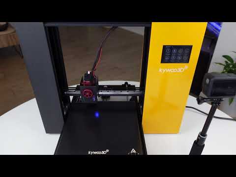

Avant de lancer la procédure de mise à niveau du lit, j’ai tout d’abord vérifié et ajusté le niveau de l’axe X.
Premier constat, certains déplacements ne sont pas des plus silencieux. En effet, l’axe Y est “rauque”. On entend les roulements frotter contre les tiges lisses. L’axe Z fait quant un lui un bruit “électronique”… Les plus bricoleurs l’auront peut-être remarqué, il y a deux types de drivers sur la carte mère : deux TMC2208 pour les axes X et Y et deux A4988 pour l’axe Z et l’extrudeur.
La ventilation est quant à elle très raisonnable, que ce soit pour l’extrudeur ou l’alimentation.
Au final, ce n’est pas très dérangeant pour l’axe Z qui durant une impression ne fait que de petits mouvements. Par contre, l’axe Y se fait toujours entendre, notamment lors des longs “traveling”.
