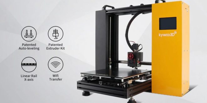

Les fonctionnalités clés
Kywoo Tycoon fonctionnalites cles
Des fonctions intéressantes pour cette imprimante donc les spécifications détaillées sont déjà dans notre comparateur : Kywoo Tycoon et Kywoo Tycoon Max.

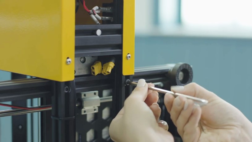

Montage facile en 1 minute
Pour monter l’imprimante 3D Kywoo Tycoon, il suffit de glisser la base du châssis dans le double portique et de fixer les deux ensemble à l’aide de 4 vis seulement. Ensuite, pour finir, il suffit de connecter 2 prises XT60. Le constructeur annonce 1 minute seulement pour l’installation !

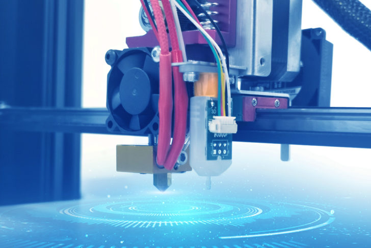

Pour une jonction parfaite entre la buse et le heatbreak ainsi qu’une glisse sans accroc du filament, exit le PTFE. On est sur du “all metal“. EDIT : d’après les commentaires sur Kickstarter, la partie mécanique de l’extrudeur (simple entraînement 1:1) est en métal mais le heatbreak est bien traversé par un tube PTFE (ne supportant pas plus de 260°). Et pour changer la buse, nul besoin de démonter le conduit de ventilation, le capteur de nivellement automatique ou quoi que ce soit. Quelques tours de clé plate suffisent.
changement buse kywoo tycoon
Non loin de la buse, on retrouve un BLTouch (ou équivalent) parfaitement bien intégré, avec très peu d’offset (de décalage). Le nivellement est 100% automatique, il n’y a même pas de molette de réglage pour le lit.

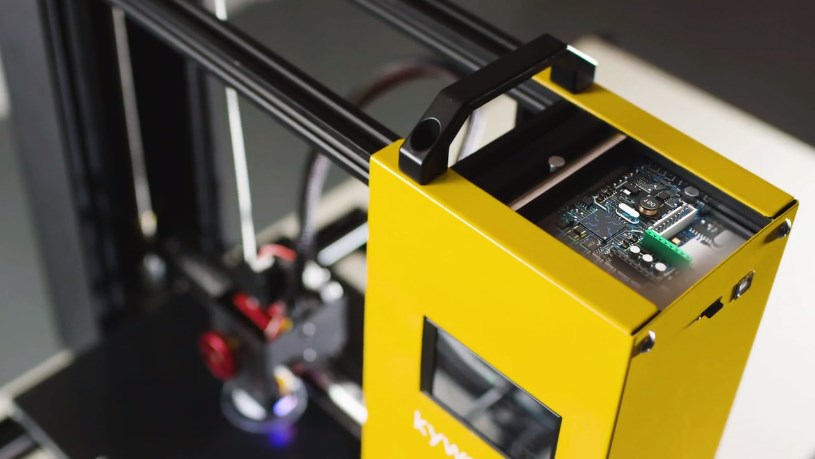

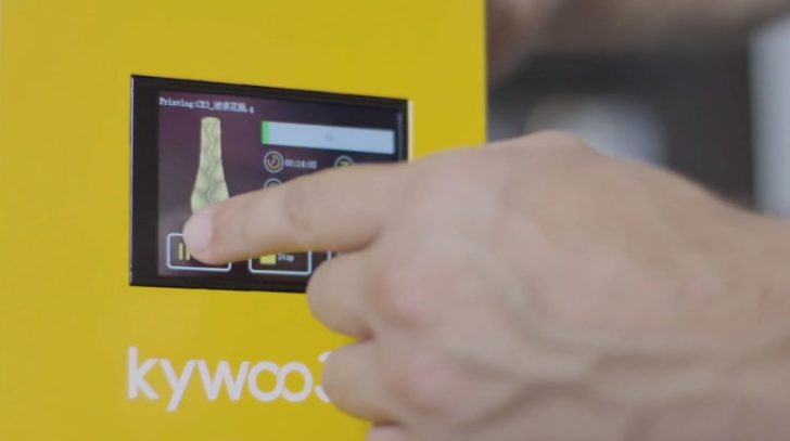

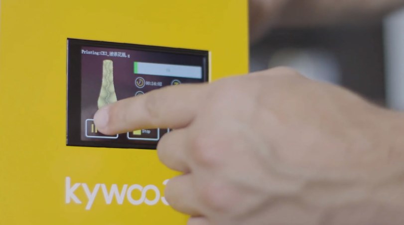

A noter que la carte mère est installée en haut du double portique, juste au dessus de l’écran HD de 3,5 pouces, en couleurs et tactile.
écran hd imprimante 3d
L’interface est disponible dans 9 langues, dont le français. On peut envoyer les gCode de façon classique, via une carte SD ou depuis un ordinateur connecté par USB grâce aux deux ports sur le côté de la machine, au même niveau que l’écran. Mais la Tycoon embarque aussi un contrôleur Wi-Fi et, comme la Biqu BX, elle est prête à accueillir un Raspberry Pi avec Octoprint !
