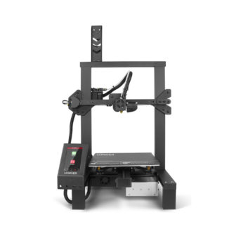

L’imprimante 3D Longer LK4 Pro est une évolution de la LK4, de la famille des LK1, LK2, LK3. Longer3D est le constructeur chinois qui fournit des imprimantes à Gearbest, badgées Alfawise. Pas toutes, mais plusieurs très connues (voir ce topic du forum). Aussi sur le forum, retrouvez la communauté francophone de Longer et son clone Alfawise U30.
Cette LK4 Pro répond aux caractéristiques suivantes : FDM compatible ABS, PLA et dérivés de diamètre 1.75 mm. Volume d’impression maximal de 220 x 220 x 250 mm à la précision comprise entre 100 et 400 microns. L’unique buse de 0.4 mm chauffe jusqu’à 250°C et dépose le filament sur un plateau chauffant. L’imprimante se pilote par un ordinateur via câble USB ou par le grand écran tactile couleurs de 4,3 pouces avec nouvelle interface et une carte SD.
ecran Longer LK4 Pro
Niveau technique, la LK4 Pro de Longer utilise un firmware open source Marlin, un extrudeur Bowden et un driver silencieux TMC2208 (ce que n’a pas la LK4 “tout court”). La Pro ajoute également le nivelage automatique.
photo Longer LK4 Pro TMC2208
La reprise après coupure de courant et le capteur de fin de filament sont en standard sur l’imprimante dont la vitesse maximale d’impression plafonne à 180 mm/s. Cependant, le constructeur recommande de varier entre 60 et 80 mm/s sur la LK4Pro. Le bloc d’alimentation a été placé sous le lit d’impression de la LK4 Pro.
