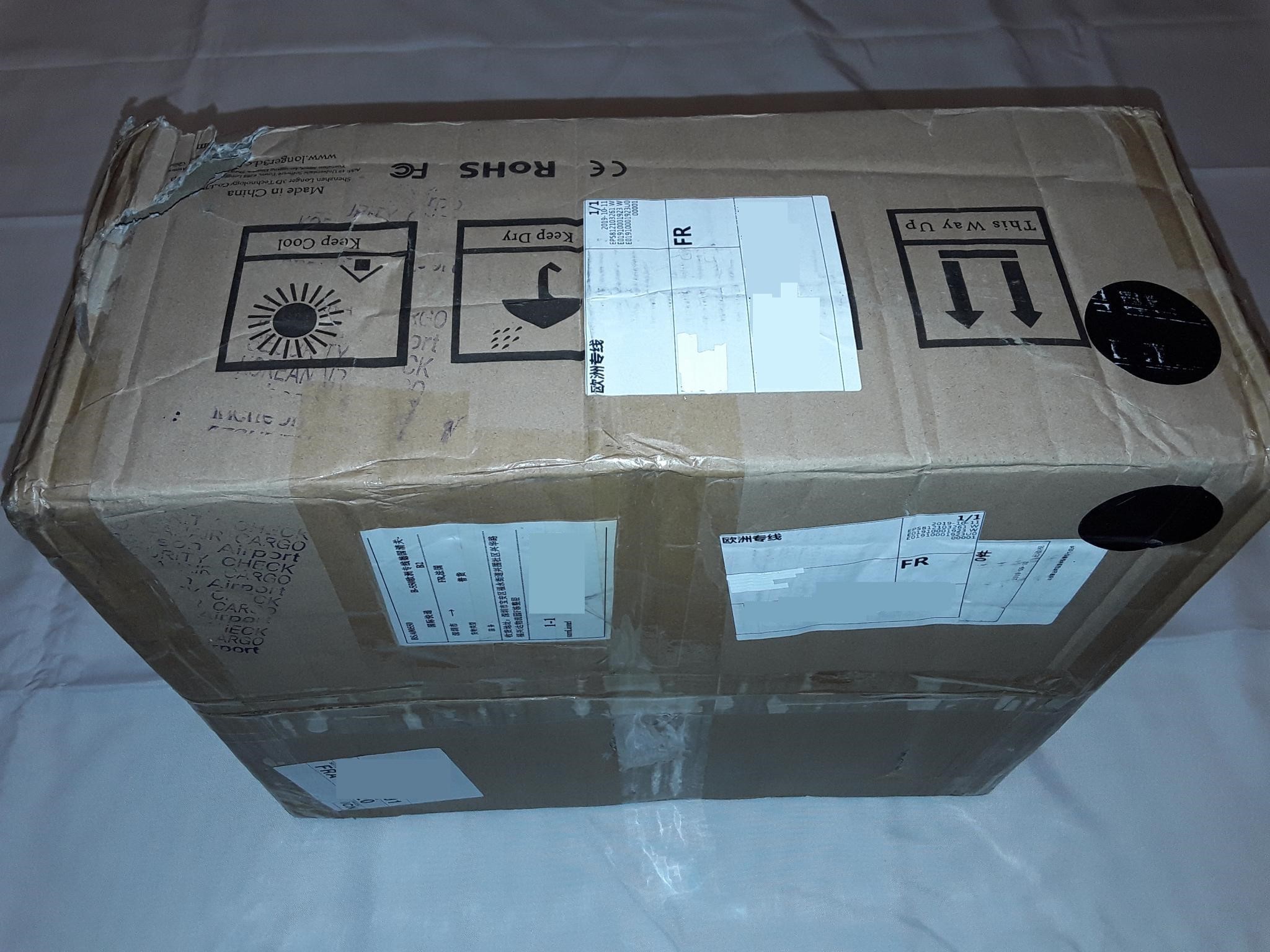

La première chose que j’ai vu de cette imprimante, c’est ça :
unboxing longer LK4 Pro

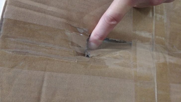

Puis ça :

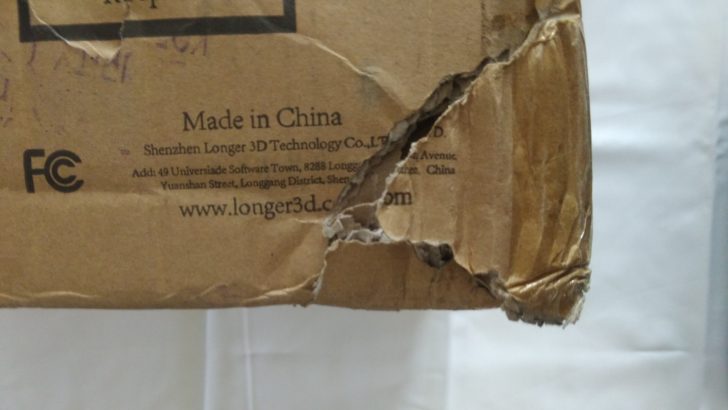

Longer3D LK4 Pro colis endommagé
Et surtout ça :
Colis Longer LK4 Pro
Je me suis dit que ça commençait bien. Je me voyais déjà contacter le fabricant pour de nouvelles pièces.

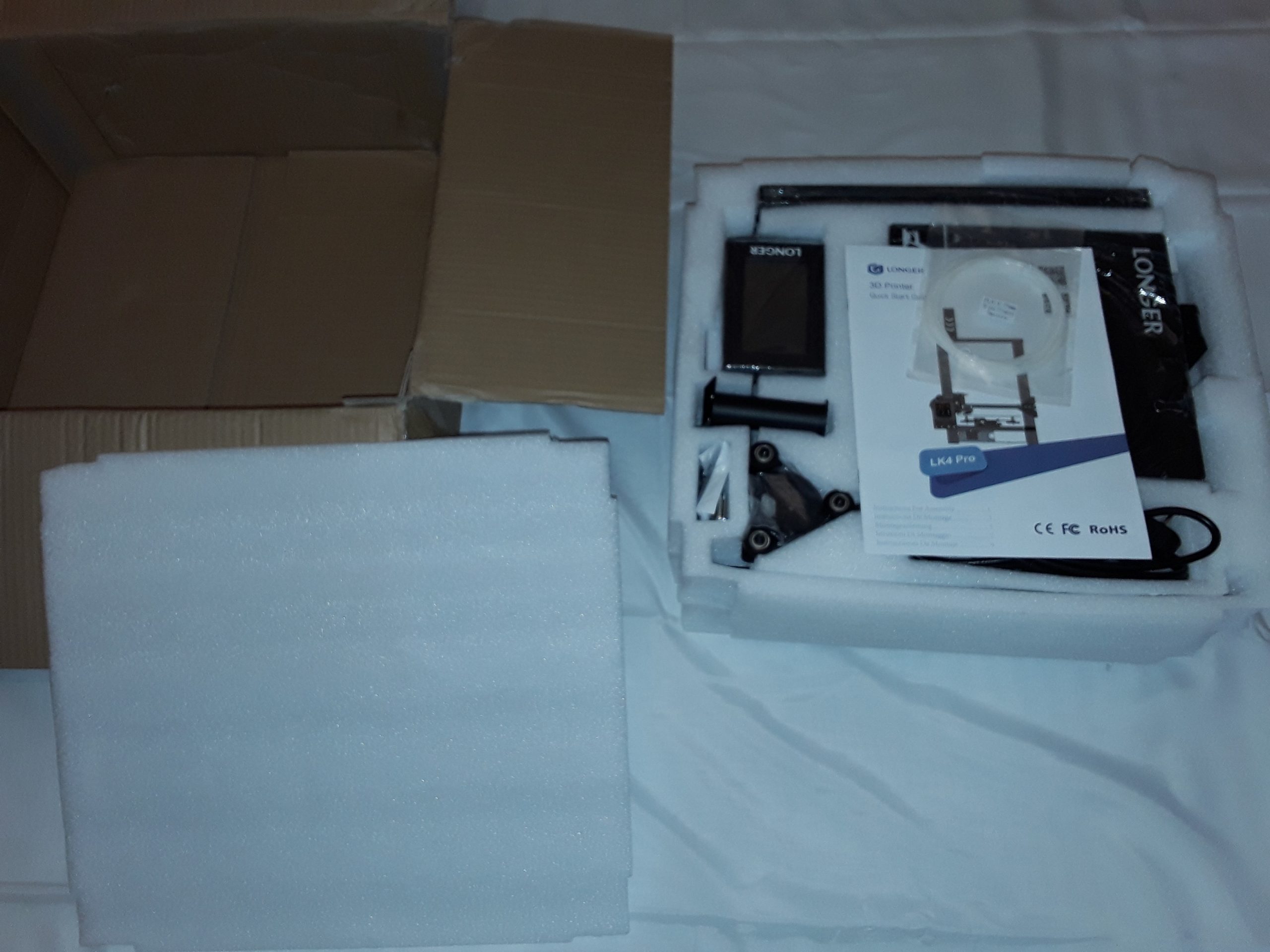

En déballant, je remarque finalement et heureusement que tout est intact.

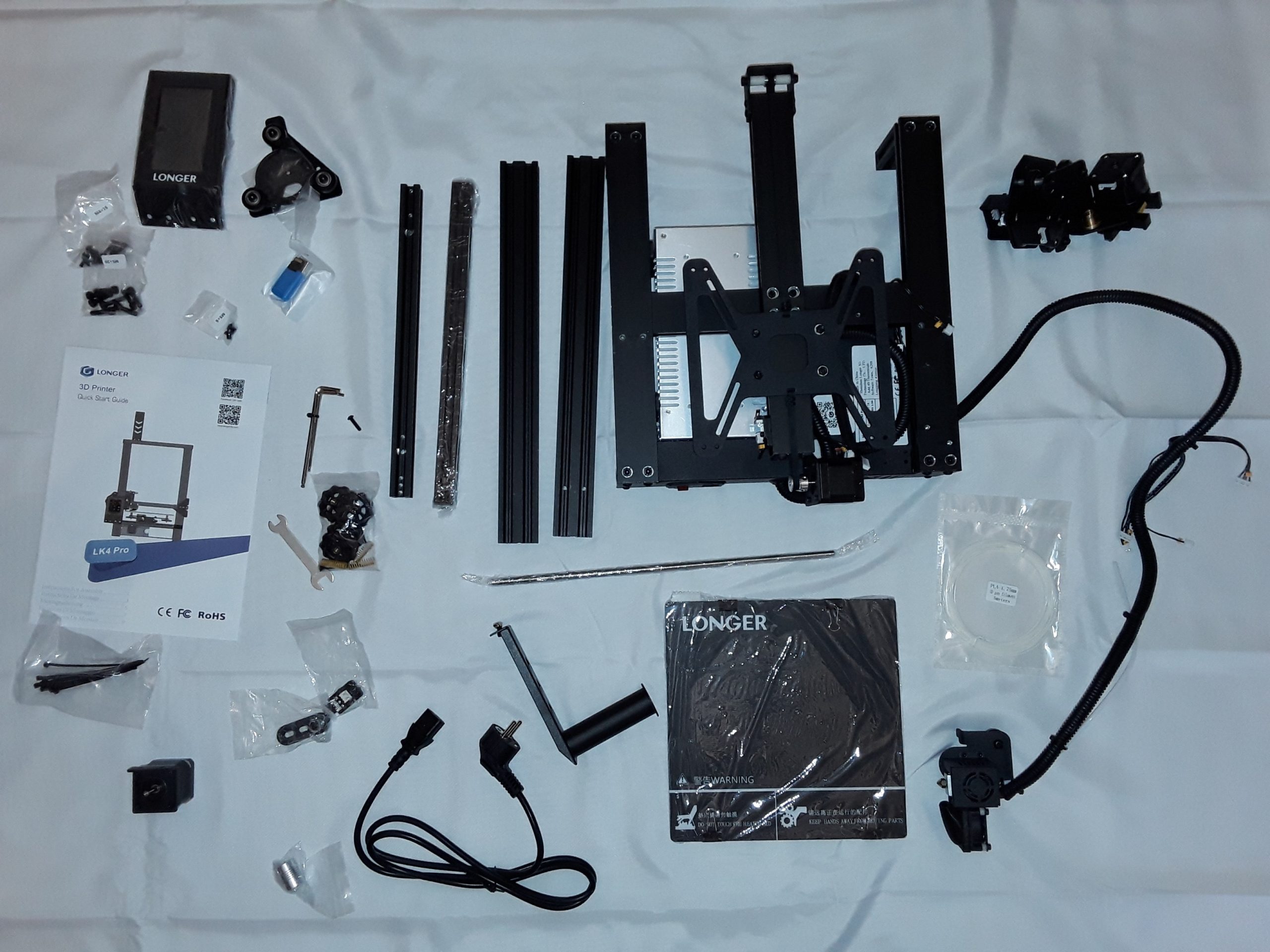

Sur les précédentes photos, on peut voir :
  • Le grand écran tactile, spécifique au modèle “Pro”
  • Le plateau (en verre) avec sa surface d’accroche
  • Une tête d’impression avec un fan duct imprimé

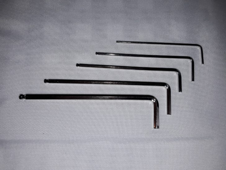

  • Quelques outils dont un jeu de clef allen de plutôt bonne facture
Malheureusement, le carton ne contient :
  • Ni câble USB
  • Ni spatule pour décoller les pièces imprimées
Quoi qu’il en soit, l’imprimante est très bien emballée, un bon point pour Longer3D.

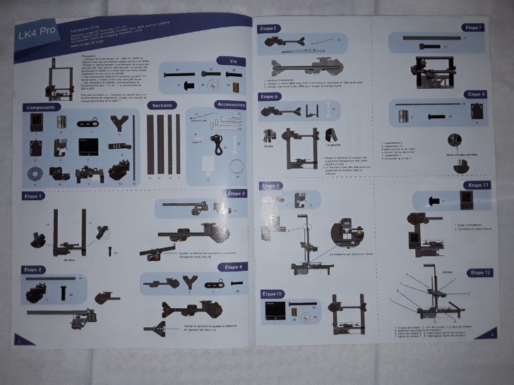

Pour réaliser le montage, on dispose d’un “Quick start guide” imprimé sur papier :
tuto montage longer lk4 pro
Après 1h30 environ, j’ai obtenu une imprimante 3D avec une surface d’impression de 220mm x 220 mm sur 250 mm de haut.

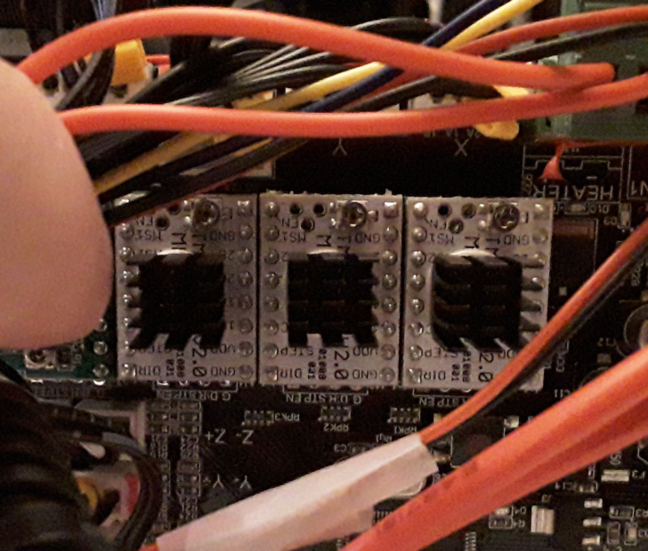

En regardant en détails, elle est équipée de TMC2208, spécifiques à la version Pro de la LK4. Les drivers moteur TMC 2208 apportent silence à faible vitesse et surtout une meilleure précision lors des déplacements. Rien que pour ça, la version Pro est à privilégier par rapport à la LK4 normale.
lk4 tmc2208

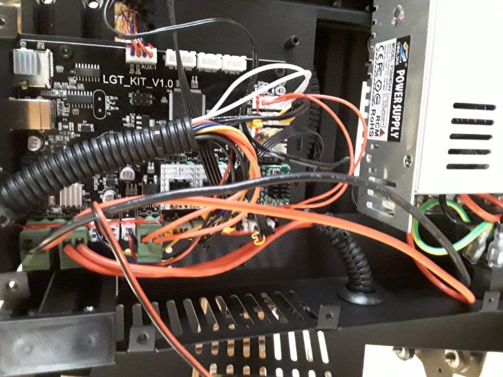

Autre fait intéressant : la carte est une carte maison du nom de LGT_KIT_V1.0.
carte mère longer lk4 pro mother board

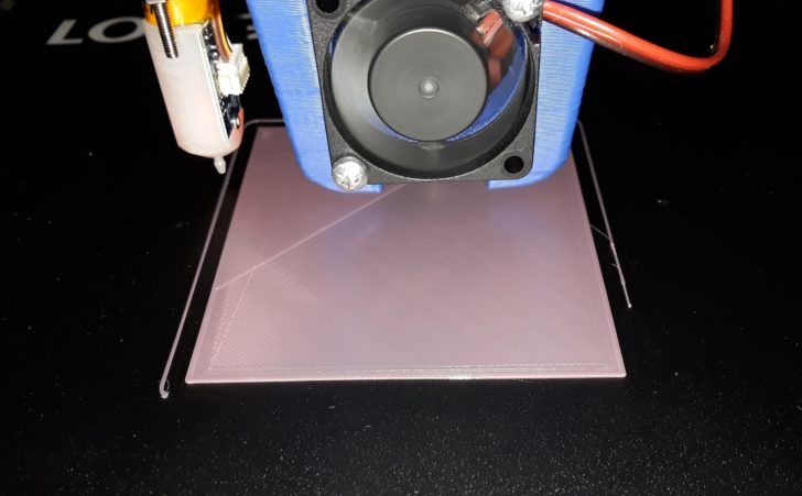

La voici, ma première impression avec cette LK4 Pro. Le gCode est celui fourni sur la carte SD. Le filament utilisé est du ArianePlast que vous pouvez trouver sur Amazon.
benchy longer lk4 pro
N’ayant fait que le réglage du plateau avant de lancer l’impression, celle-ci n’est pas optimum.
Cette première impression me fait remarquer certaines choses :
  • Le réglage du plateau, et en particulier du Z offset, est pénible. Il manque une bête vis qui permettrait de régler cette valeur finement et facilement.
  • Le plateau accroche d’enfer. Le décollement de la pièce fut sportif.
  • Les ventilateurs sont bruyants (a priori, d’après le SAV, les nouveaux modèles ont des ventilateurs plus silencieux).
  • La pièce n’est refroidie que d’un seul coté.
  • Quelques autres détails que vous découvrirez plus tard.

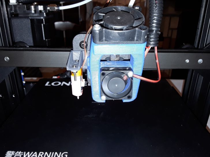

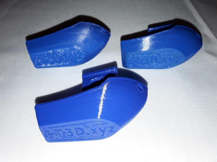

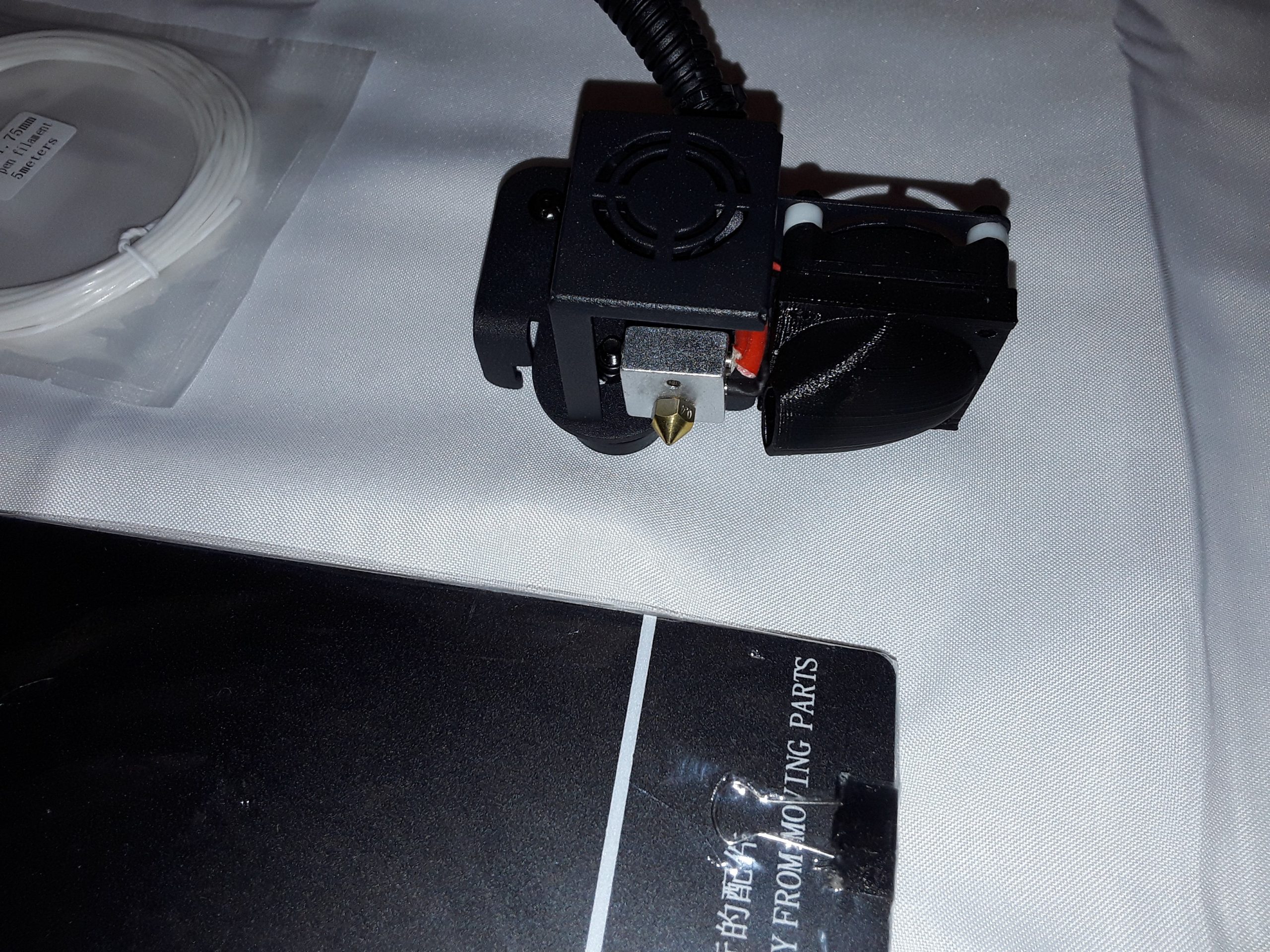

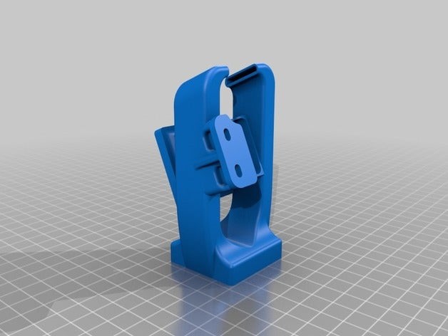

Un fan duct
Ce conduit de ventilateur permet de refroidir l’objet imprimé de deux côtés afin d’améliorer sa qualité.

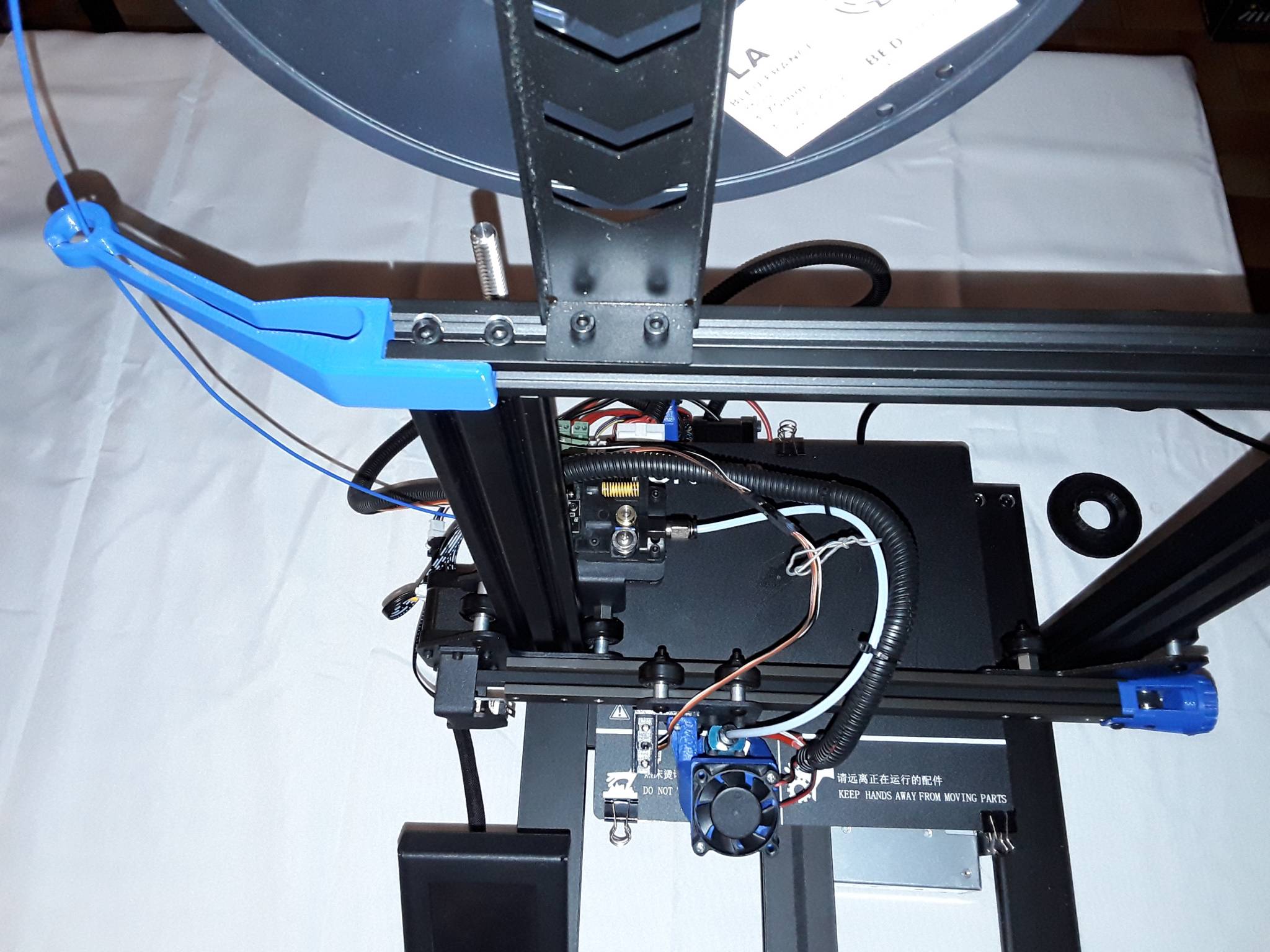

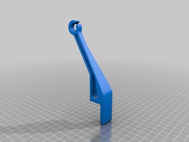

Un guide filament
Le guide filament permet d’éviter que ce dernier ne se coince et ne se casse durant l’impression.

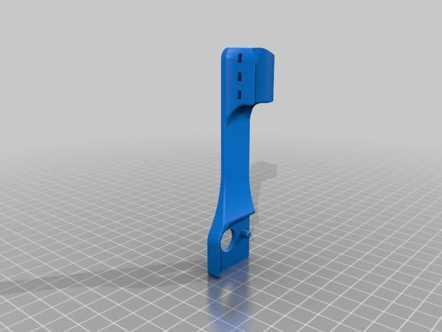

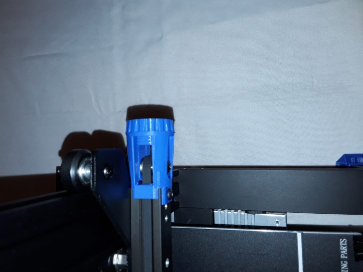

Une vis de réglage de la tension de la courroie de l’axe X
Cet accessoire facilite la maintenance de l’axe X en tournant tout simplement une molette pour régler la tension de la courroie.

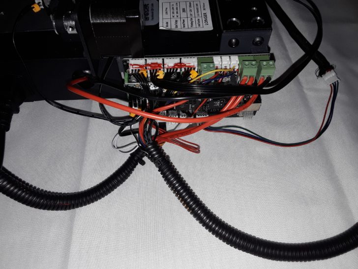

Des pattes de fixation pour enlever la carte de dessous la machine
J’ai toujours trouvé désagréable et rebutant le fait de devoir retourner la machine (au risque de modifier l’alignement du cadre, minutieusement réglé) pour pouvoir atteindre la carte de contrôle. Du coup, elle a fini à l’arrière de l’imprimante, là où les câbles me l’autorisaient.
carte de contrôle longer lk4 pro

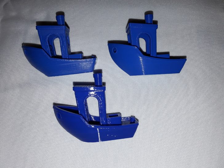

Les prints suivants (bis)
Je prends le même et je recommence.

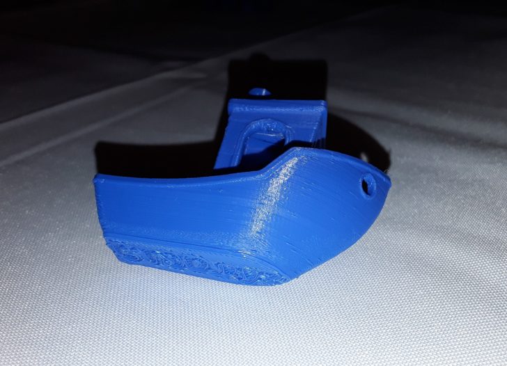

test benchy réglages longer lk4 pro
En haut à gauche, on retrouve le premier Benchy. En bas, c’est mon second Benchy tranché avec Cura et imprimé avec du filament SOVB. En haut à droite, j’ai utilisé le même gCode que pour le second Benchy, mais avec du filament ArianePlast.
Sur cette photo, l’intérêt du 3DTouch est bien visible. Avec quelques petites améliorations, les impressions s’améliorent grandement.

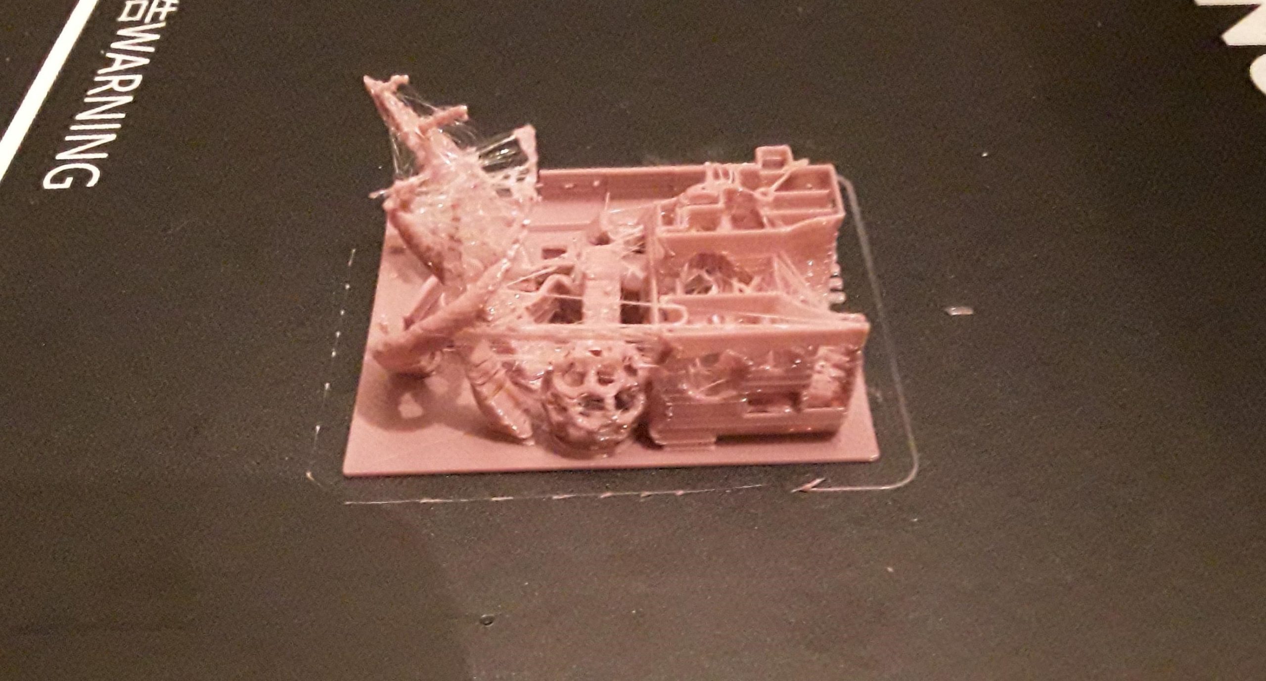

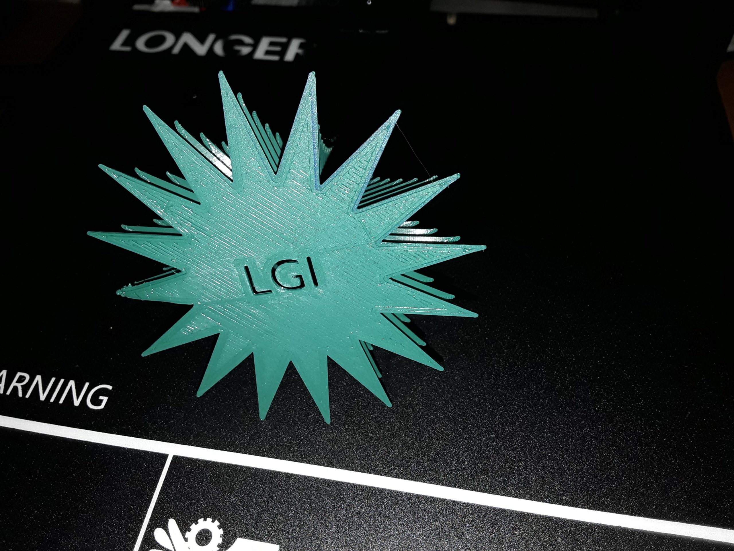

J’ai tenté un SuperStressTest, par deux fois, mais le résultat n’est pas au rendez vous.
SuperStressTest
Au second essai, j’ai pu voir le reflet de la buse dans le PLA.
longer lk4 pro first layer première couche

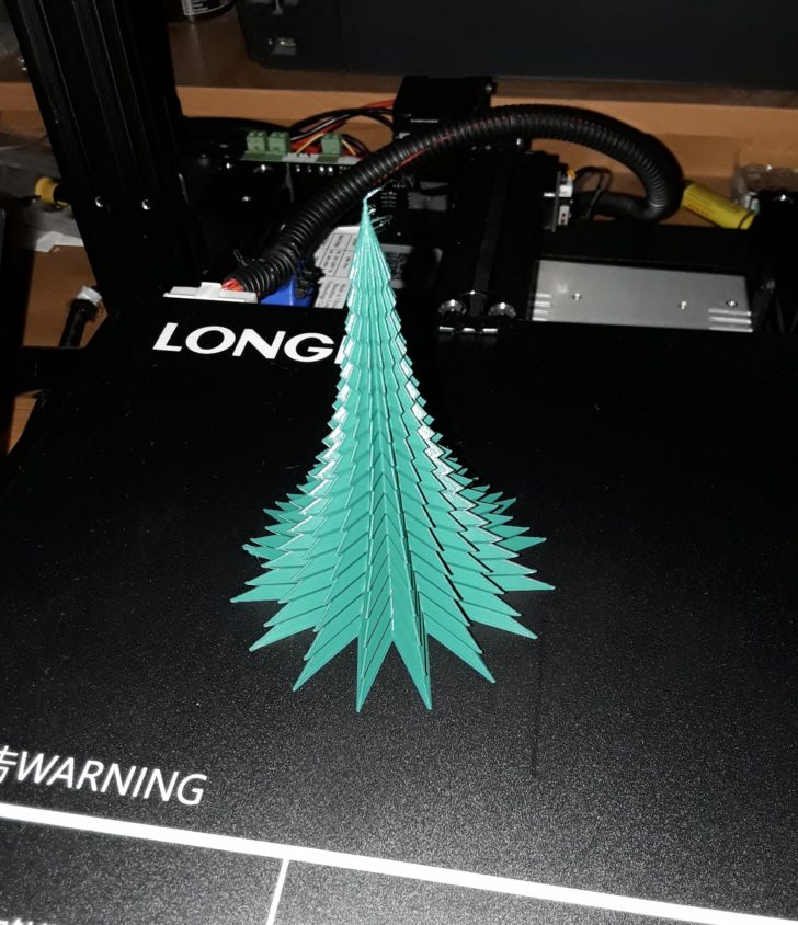

Cette impression s’est également mal déroulée. N’ayant aucune envie de gaspiller mon RE850 de chez Filament-ABS pour trouver les bons réglages sur ce type d’impression, j’ai opté pour une impression de saison.
Mis à part un léger défaut d’accroche (qui rend la pièce unique), l’impression est belle.
