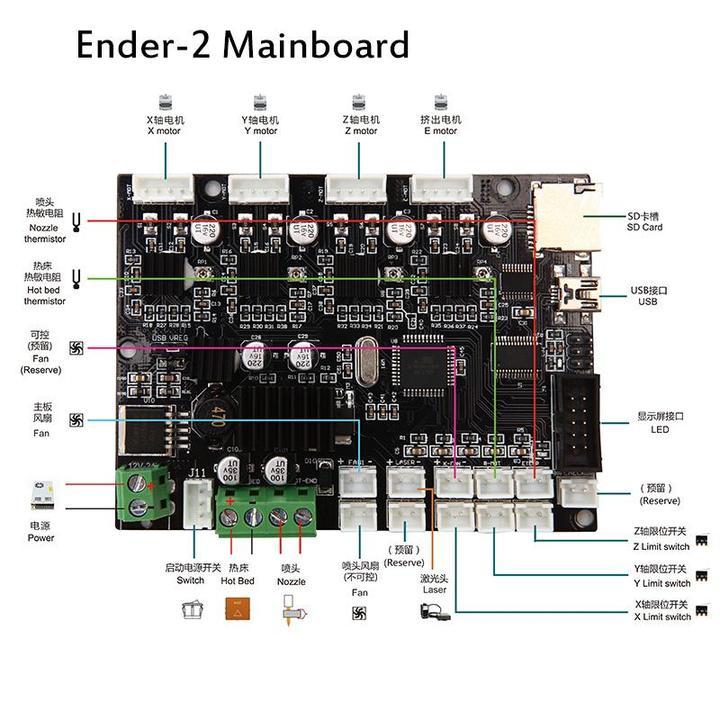

  10. ok je vois le k-fan noté" reserve "avec le trait violet. mais pourquoi mettre le slot a l envers? j ai regarde une prise qui va dans ces slots et le rouge va bien a gauche donc dans le +. il y aurait une inversion?
  11. salut sur quel prise fan as tu branche ton deuxieme ventilo svp? il est alimente en direct ou tu peu selectionner la couche ou il commence a tourner? en te remerciant
  12. J ai eu la mienne a 145 euros recue en 2 semaines et elle fait des impressions aussi bonne que ma cr10s bien que je n ai mis que le fang populaire pour ender2. Mais si tu dis qu avec 2 ventilos c est ameliore.je vais essayer.
