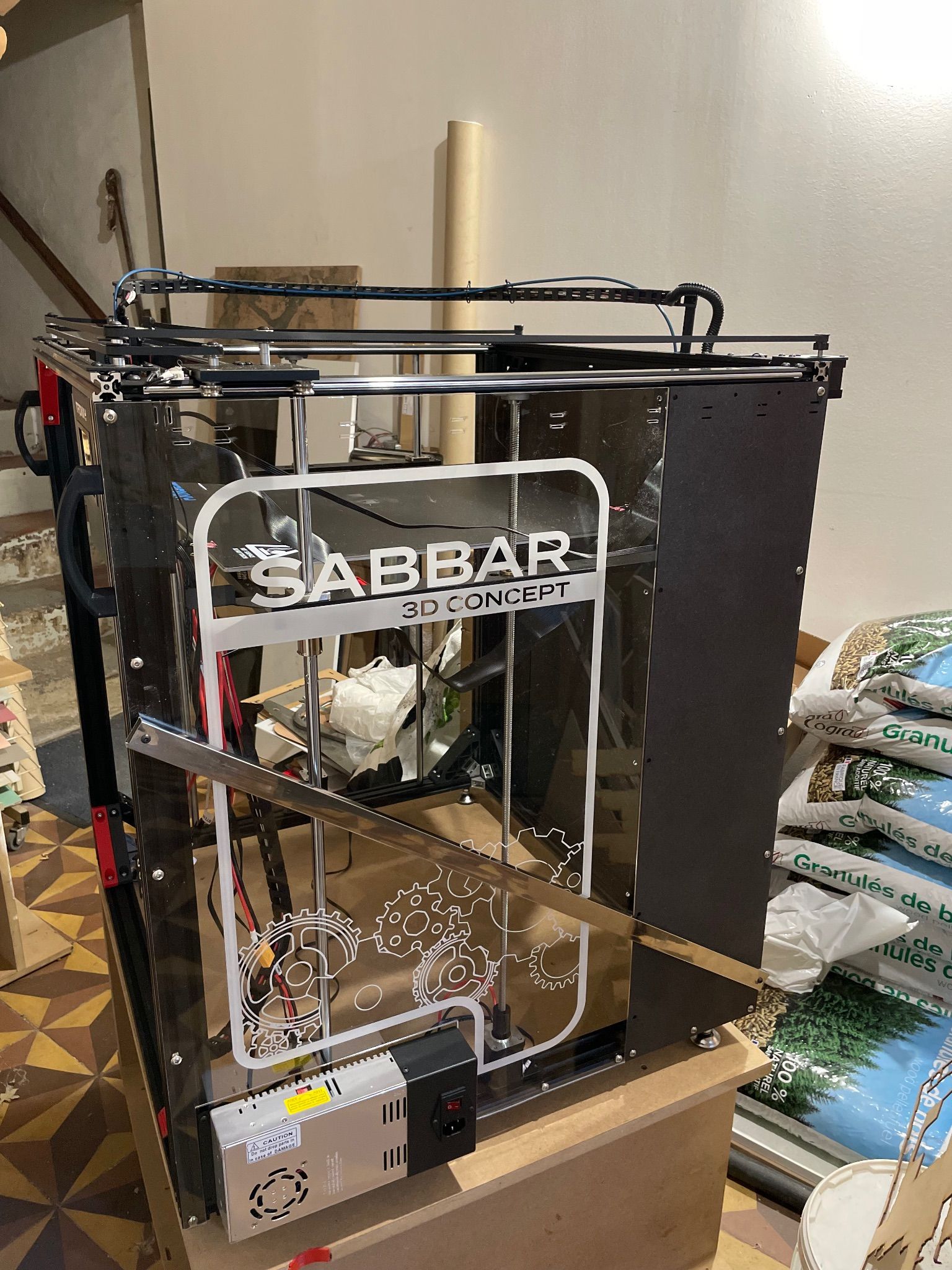

  1. Bonjours à tous devant réaliser des travaux d'un certain volume j'ai fait l'acquisition d'une imprimante tronxy pro 500 malgrne attention toute particulière pour le montage et le réglages de base mon plus gros probleme à été le réglage du plateau une fois mon travail terminé. j'ai décidé d'améliorer cette imprimante qui me semblait prometteuse habillage complet de l'imprimante par caisson plexi comme j'imprime exclusivement de l'ASA c'est indispensable . premier changement capteur de nivellement par un capteur noir donné pour plus préci Changement des courroies des 6mm par des courroie de 10mm changement du corps de chauffe par un volcanologies et une buse de 0,6mm le plateau de déréglais régulièrement comme ma carte de permettait pas de mettre marlin et un bltouch. j'aichangé la cata pour une octopus pro de chez bigtreetech et son ecran tf 35 et un bl touch original changement du plateau par un plateau alu de 8mm surfacé et en 220 v aprés quelque galéres de configuration maintenant l'imprimante fonctionne très bien. Mais bon a part le chassis et les moteurs il ne reste pas grand chose de l'imprimante originale

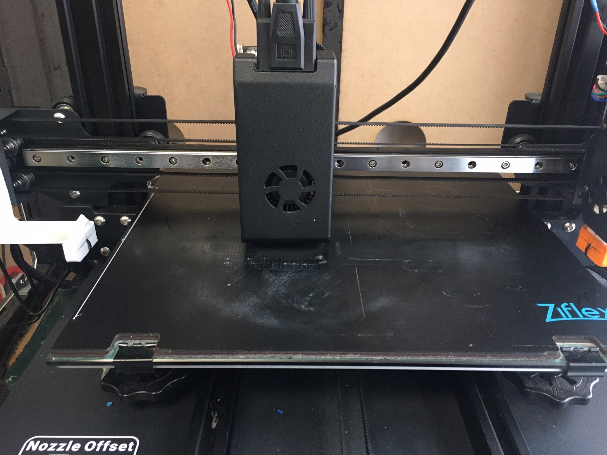

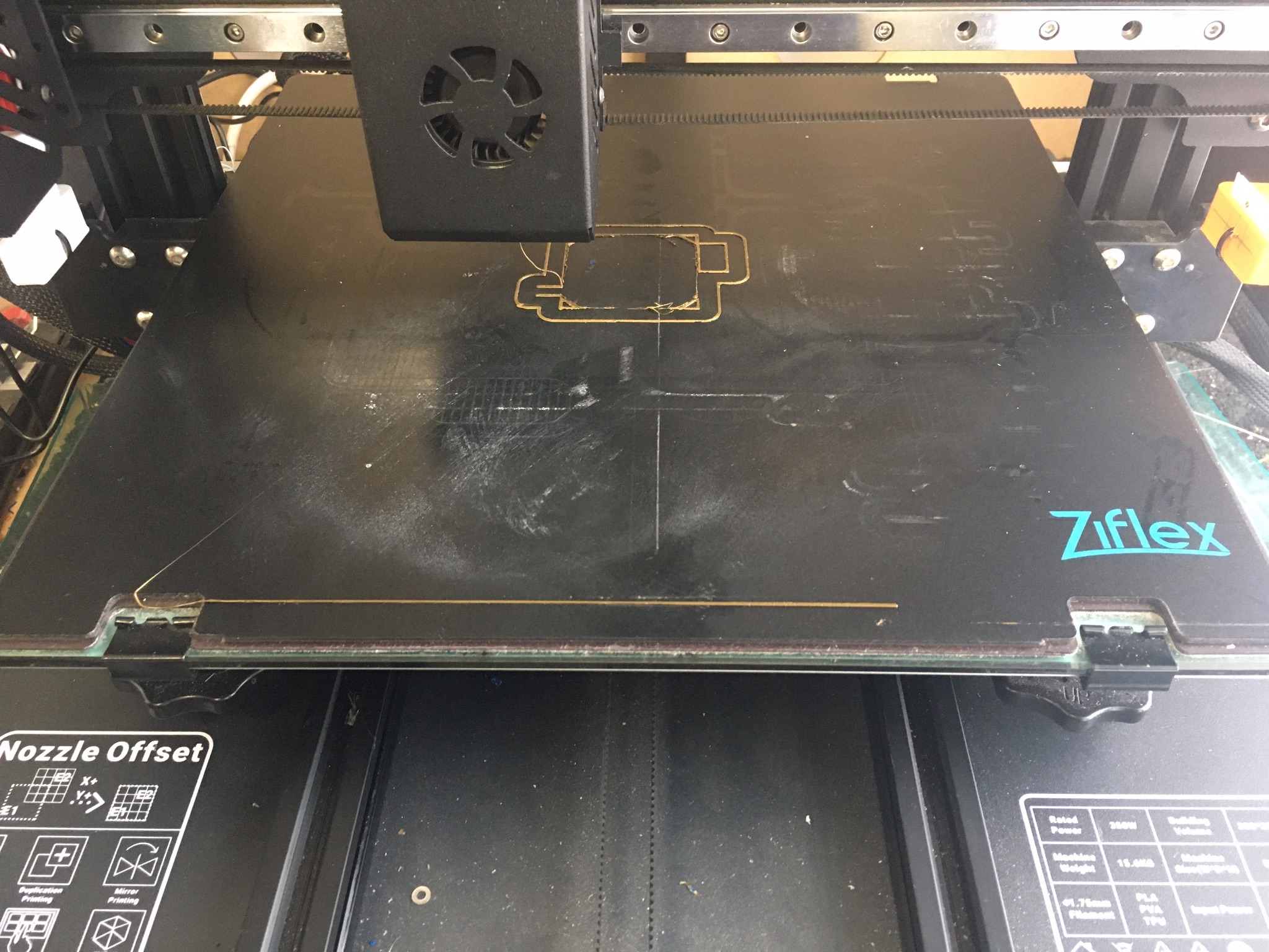

  7. Attention avec le zyflex la version 2020 fragile il s'abime très rapidement par rapport a la premiere version que j'ai d'installée sur ma CR10S et en plus de 2 ANS et quelques millier de prints n'a pas bougé il est comme neuf j'ai deux zyflex 2020 un basse température max 80° que j'utilise pour le PLA (plateau à 40-50°maxi) et un zyfex haute temperature qui peut monter jusqu'à 120° je vais testé un plateau PEI 310x310 que je reçois jeudi autre probleme du au plateau magnétique si le plateau n'est pas tous a fait plan sans BLTOUCH c'est très dur de régler le plateau.
  8. En effet cette nouvelle version est plus fragile SUR MA CR10S j’ai la première version et la surface nickel il faut éviter d’écraser la première couche et surtout ne pas monter au dessus de 80° pour les températures plus élever il faut la version haute température c’est celle que j’utilise pour imprimer de l’ASA

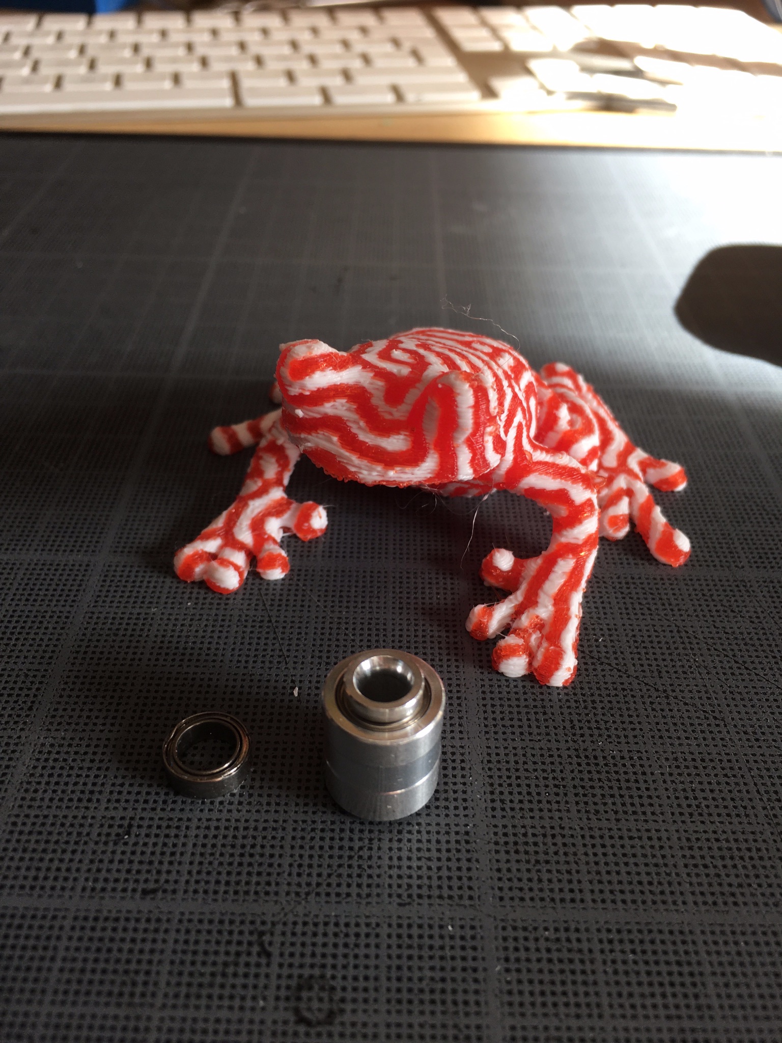

  12. Attention ces extrudeurs sont des copies type titan mais ce ne sont pas des originaux, j'ai tous vérifier au niveau du serrage mais c'est plus la qualité des roulements et du jeu fonctionnel qui est vraiment hors tolérance du montage d'un roulement Je reçois 2 titans de E3D originaux d'Angleterre aujourd'hui je vais pouvoir comparer

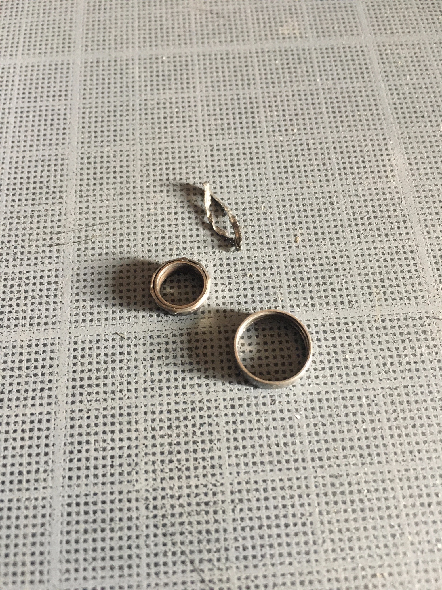

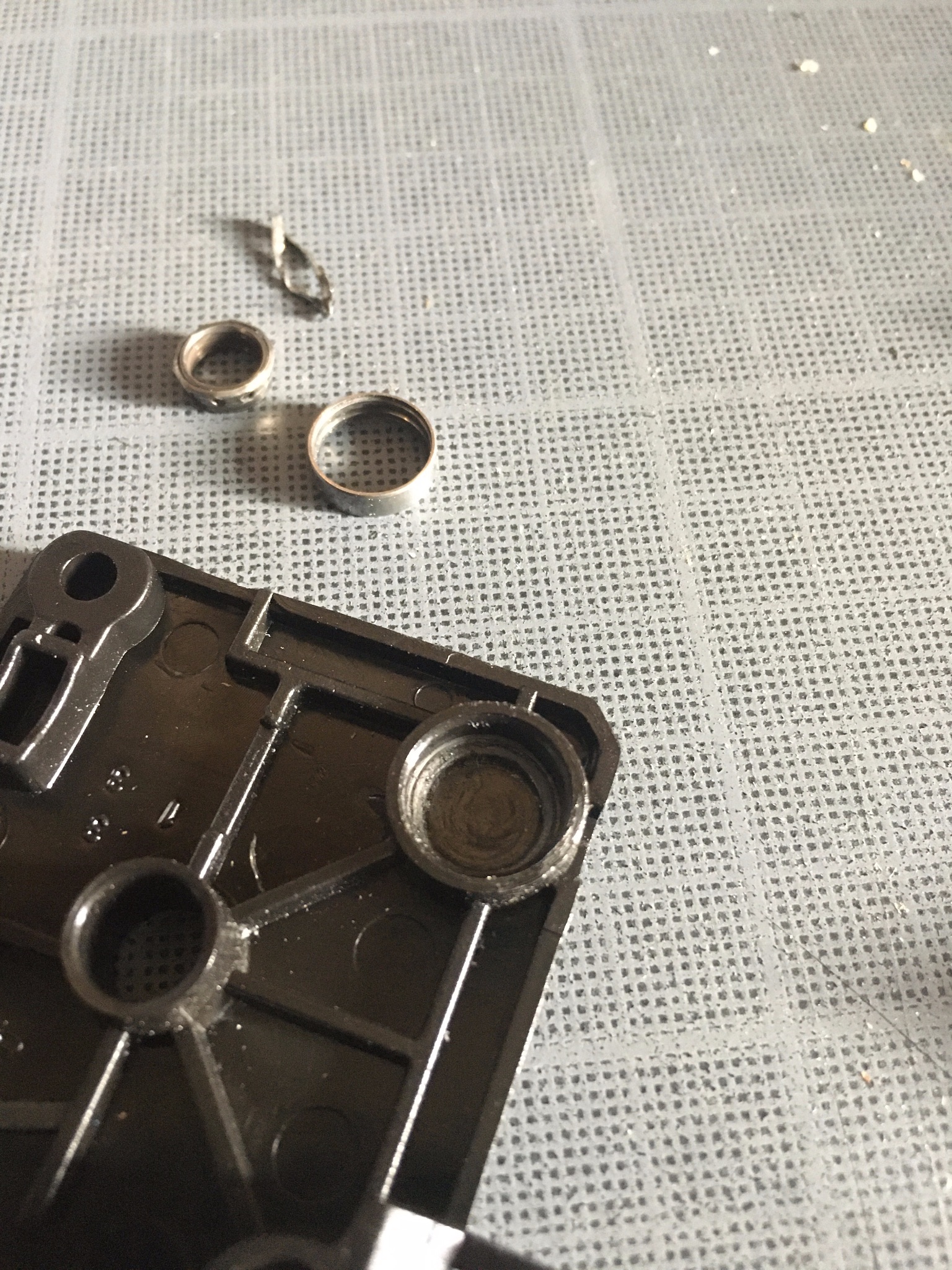

  13. petit problème de fiabilité sur les extrudeurs, lors d'une impression mon extrudeur de droite c'est arrêté d'extruder j'ai tout d'abord pensé que la buse était bouchée mais j'ai retrouve un morceau de metal enroulé autour de la roue principale après démontage c'était le roulement coté extérieur qui était complètement détruit attention il y a deux types de roulement dans ces extrudeurs un roulement 9x6x3 MR95ZZ et deux roulements pour l'engrenage principal SMR106-ZZ-ZEN prévoyez un tube loctite 638 pour le jeu sur l'axe de l'engrenage censé faire 6mm qui sur mon extrudeur fait 2,94 cette référence loctite permet de compenser des jeux jusqu'à 5/10 de mm aprés avoir contacter le SAV HICTOP voila la réponse que j'ai eu version originale : Dear Michael, Sorry for the problem, there will be 8 days holiday 2 hours later, would you please contact us after the holiday, then we can help you to solve the problem of the broken bearing, We do not have a way to send replacement out before holiday, hope you can understand us. Best regards, traduction google : Cher Michael, Désolé pour le problème, il y aura 8 jours de vacances 2 heures plus tard, veuillez nous contacter après les vacances, alors nous pouvons vous aider à résoudre le problème du roulement cassé, nous n'avons pas de moyen d'envoyer un remplacement avant les vacances , Espérons que vous pouvez nous comprendre. Meilleures salutations, je vais les recontacter affaire a suivre pour ceux que cela Interresse on trouve ce genre de roulement sur l'axe des têtes de lecture de disque dur il y en a deux par tête

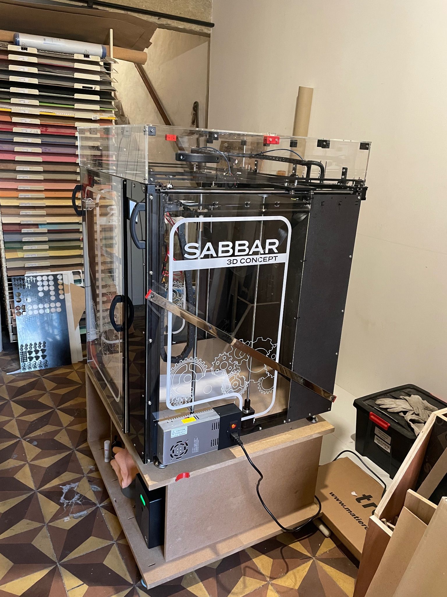

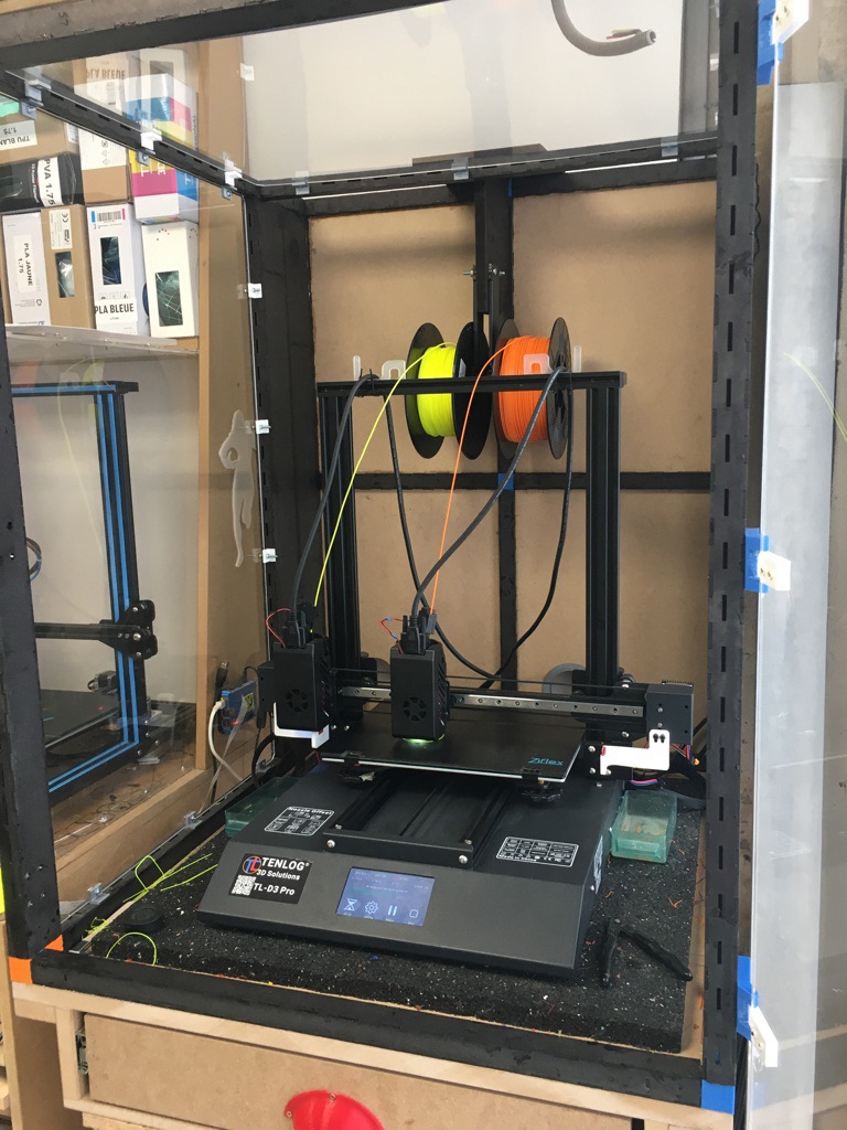

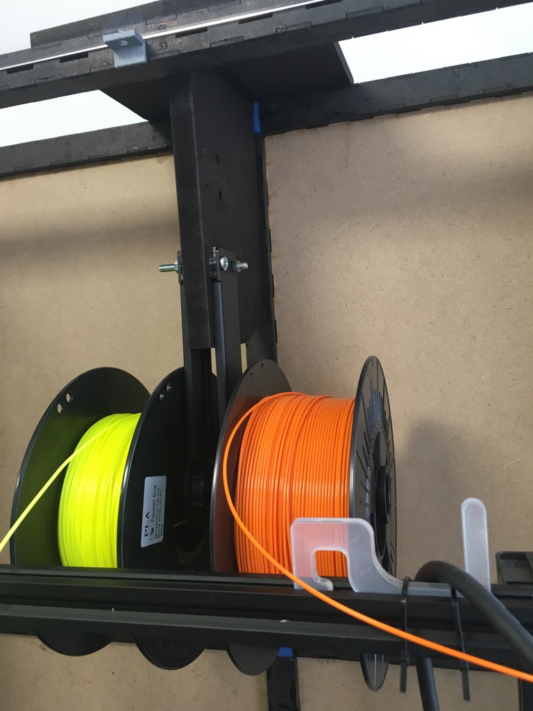

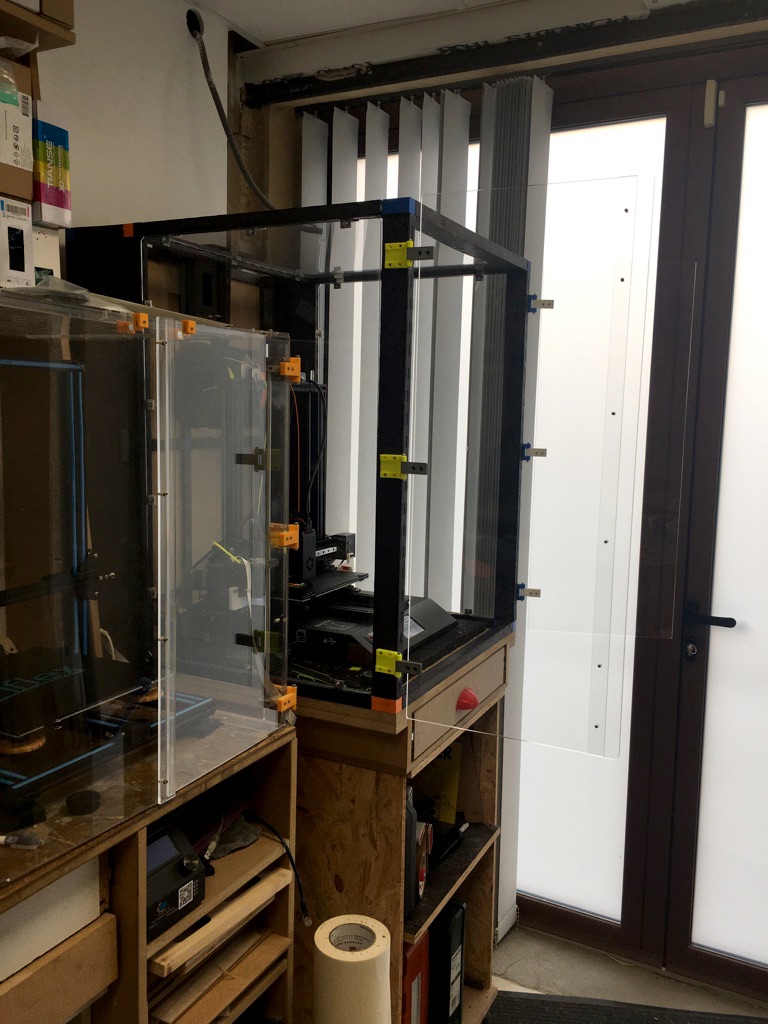

    le caisson monte maximum à 32° sans la clim je regule à 30 avec la clim sinon je peut mettre les bobines à l'extérieurs (bobine de 4kg) une ouverture 100mm x 600 à été prévue pour ça
  21. ADN3D
    Un caisson pour ma Tenlog
    Dimension extérieure du caisson 650x700 hauteur 900mm

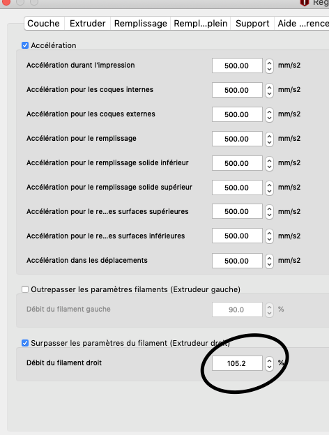

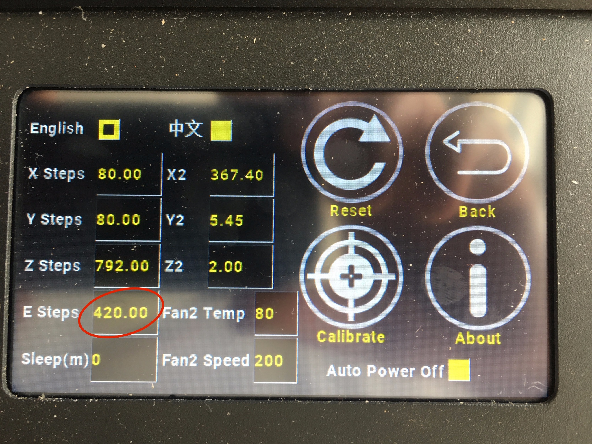

  22. on peut rentrer directement la valeur sur l'écran de setting aprés correction j'ai passer la valeur à 425 pour être calé sur 200mm d'extrusion par contre cette valeur est commune au deux extrudeurs pour connaitre la bonne valeur sur celui de droite il faut refaire le calcul et mettre dans le clicher (ideamaker pour moi )réglages avancé du profil ATTENTION c'est un pourcentage qu'il faut rentre non la valeur trouver lors du calcul pour mes extrudeurs j'ai 425 à gauche et 447 à droite soit 447/425 = 105.1764 arrondi à 105.2 sur ideamaker on ne peut mettre q'une décimale sur ce paramètre

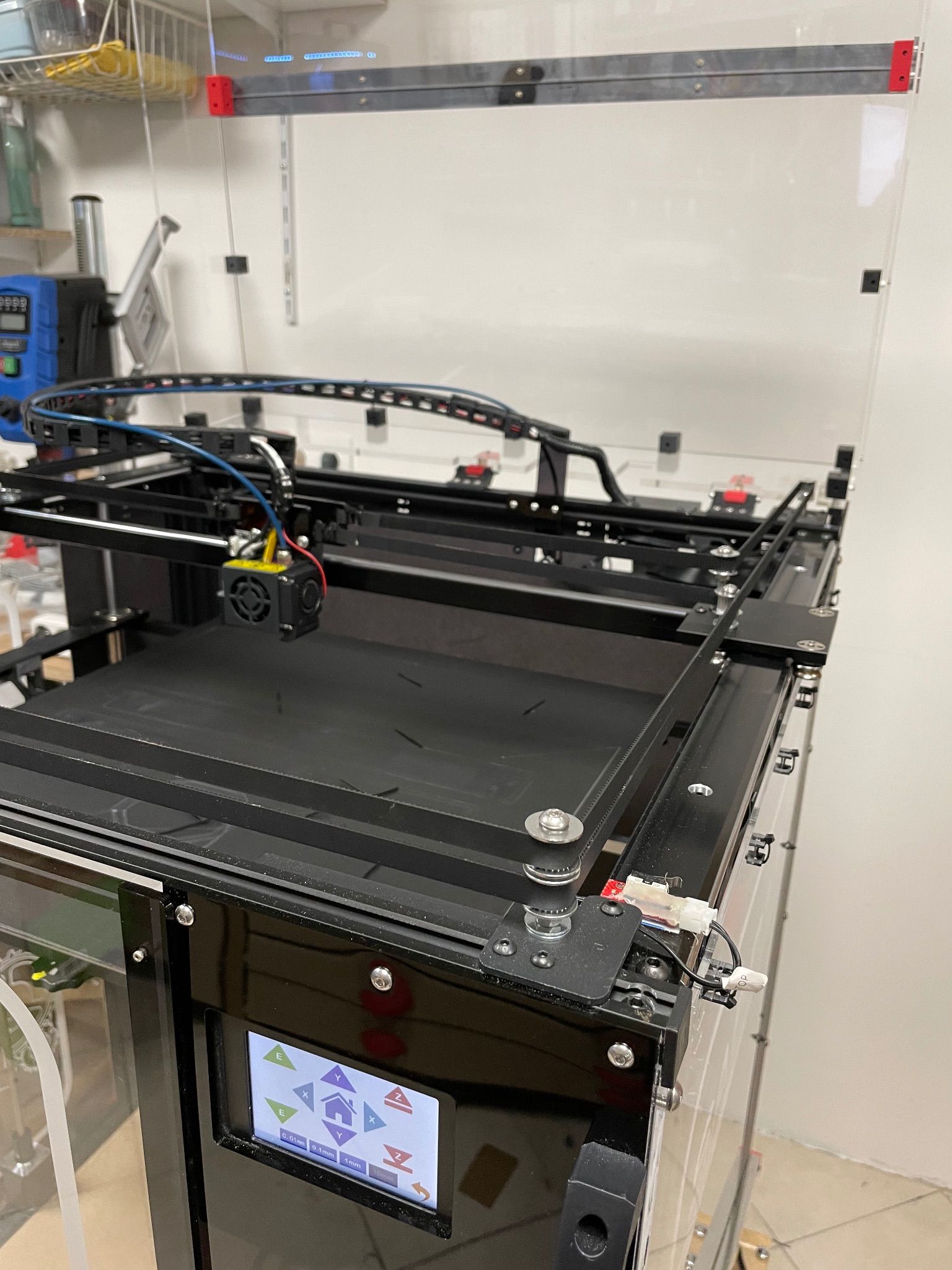

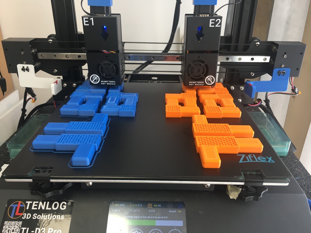

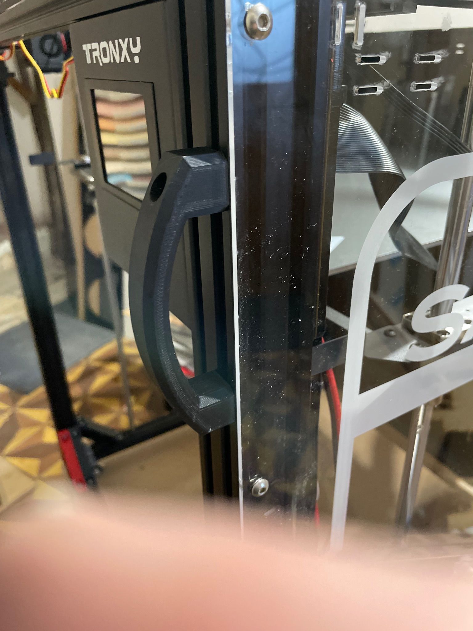

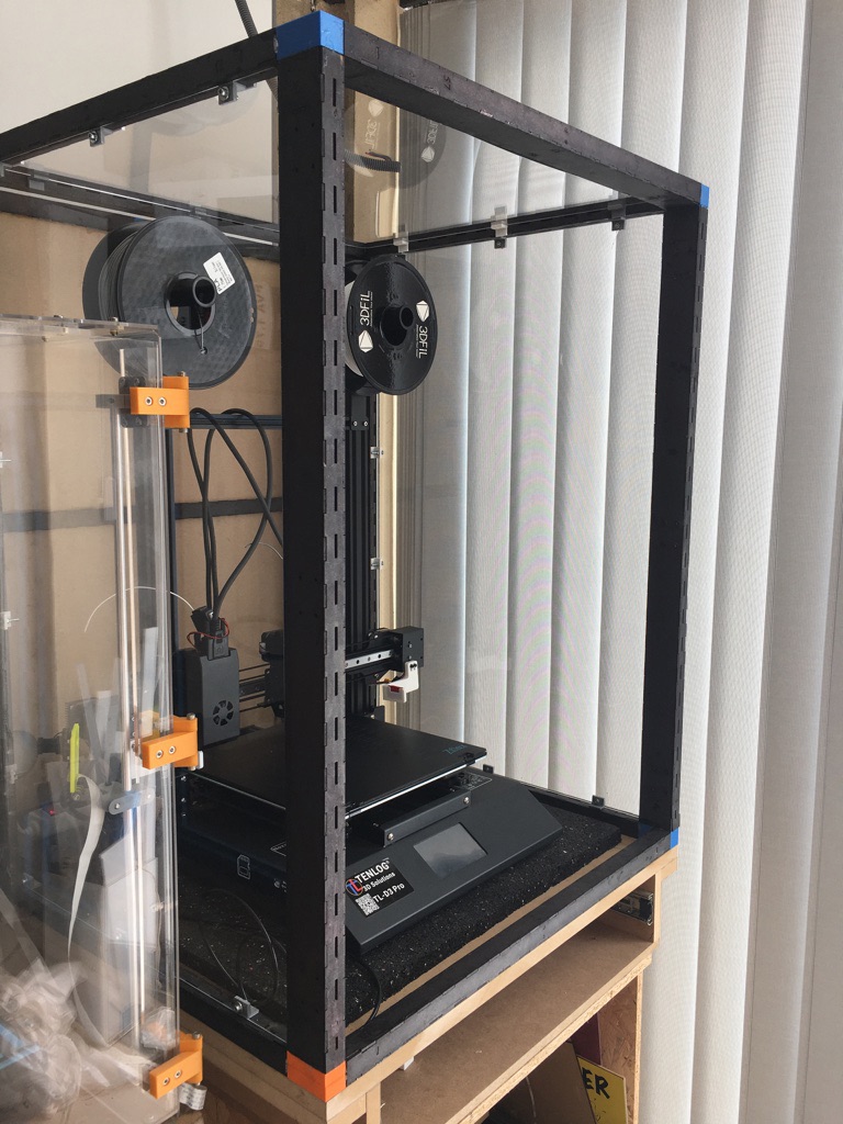

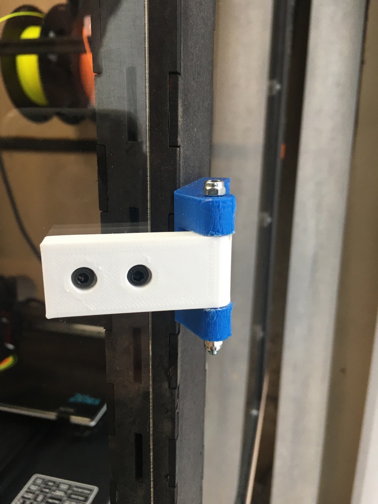

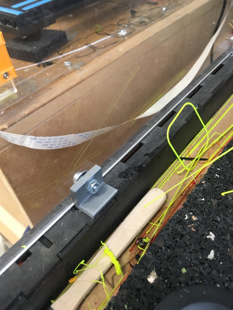

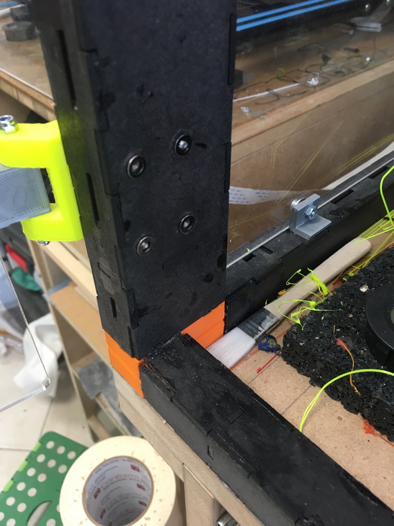

  23. Comment sont installé vos imprimantes avez vous fait un caisson attention aux dimensions Voila quelques photos de mon installation toutes les pièces imprimées le sont avec la Tenlog en utilisant la fonction duplication de pièces très pratique si l'on fait des petites série de pièces. les parois transparentes sont en plexi de 3mm et les portes en plexi de 5mm le cadre est en profilés reconstitué à partir de medium de 3mm environ découpé au laser et collé elle est en place mais il manque les portes plexi de 5mm avec insert metal pour fixer les chanieres permettant une ouverture de 270° pour dégager complètement l'accès à la machine les dimensions sont imposantes par rapport au caisson de ma cr10s impression des connecteurs en duplication et coupé en demi pièces pour éviter les support toutes les parois sont démontables pour éviter les vibrations j'ai enlever les support bobine de sur le châssis et elle est posée comme ma cr10 sur un tapis anti-vibration il faut juste que je termine le guidage du filament et des câbles de commande je vais voir si j'utilise un des fichiers existant ou si je modélises des pièces plus adaptées à mon utilisation
  24. @CL9250 joli prints par contre je vois que ton step est réglé à 295,50 si je prends le paramètres préconisé je suis en sous extrusion la valeur pour mes extrudeurs est 425 si d'autre utilisateurs pouvaient me donner leur réglages des steps pour comparer merci

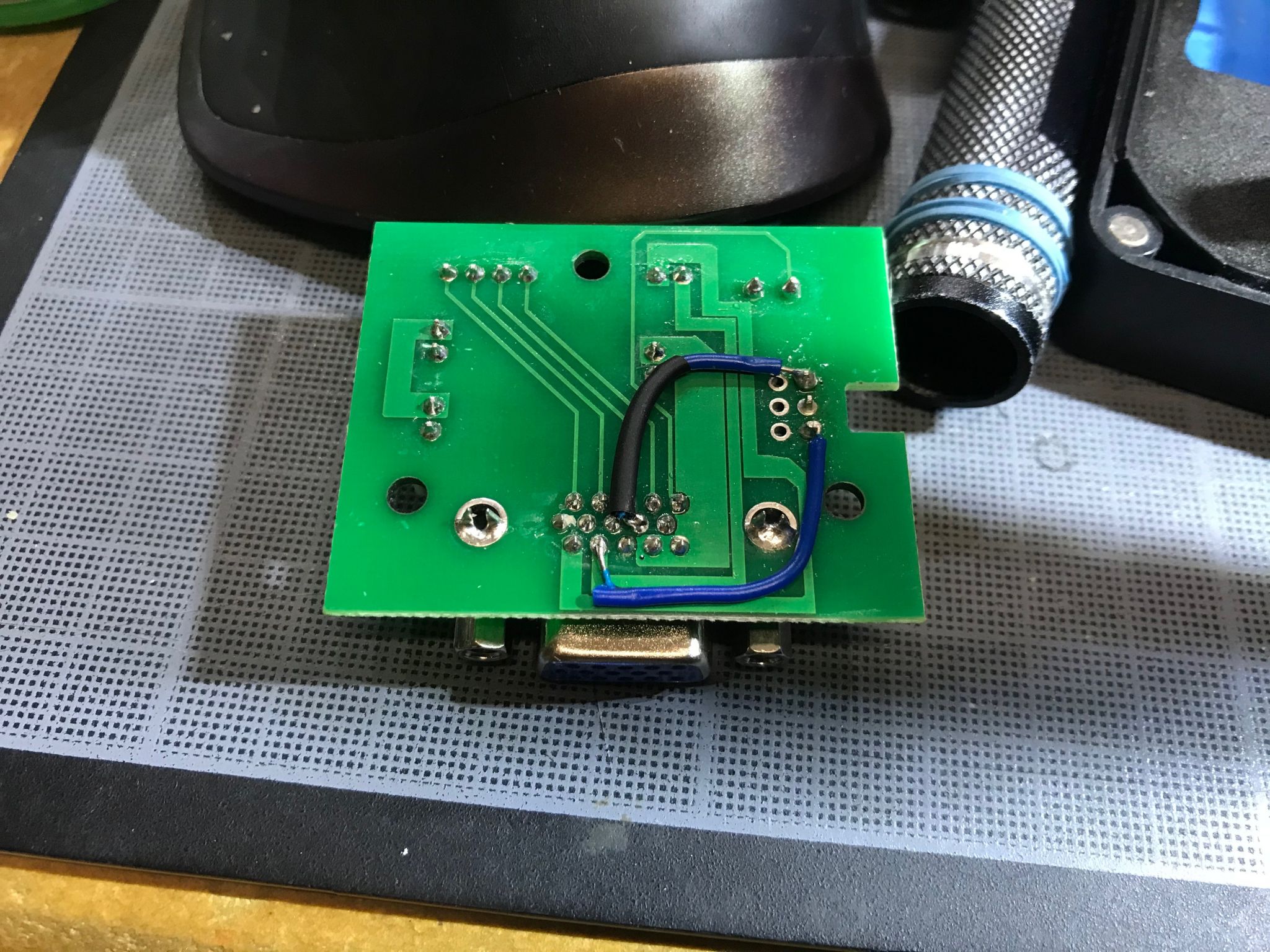

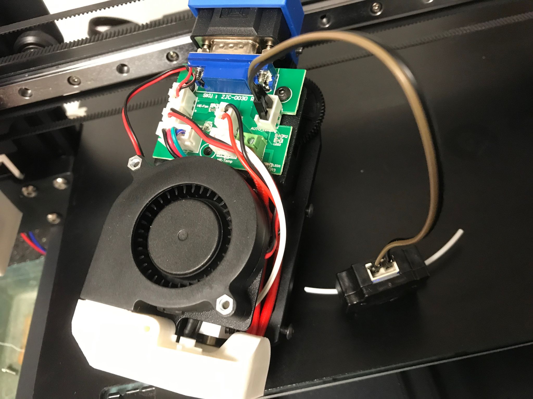

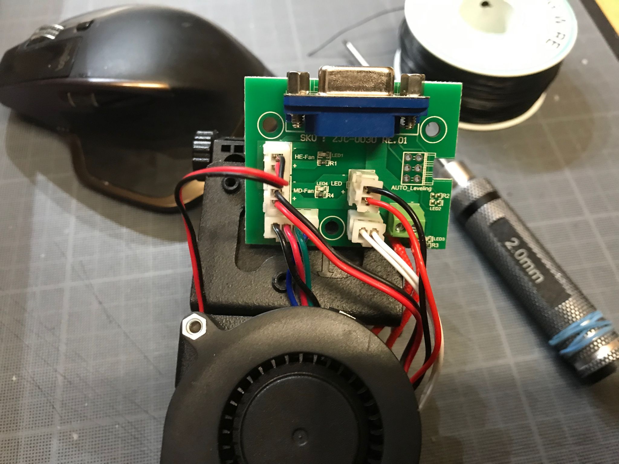

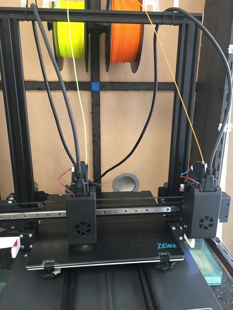

  25. BRANCHEMENT DETECTEUR FIN DE FILAMANENT pour ceux que cela intéresse voila quelques photos pour pouvoir utiliser les détecteurs sur les titans j'ai utilisé un connecteur Johnson trois fil soudé sur l'emplacement prévue pour un autolevel le montage est identique pour les deux connecteurs voir la photo avec les deux fil soudés aux connecteurs attention la seule différence entre les extrudeurs est au niveau du fil qui relie la carte au détecteur il faudra inverser les 2 fils pour l'extruder droit j'ai fait un calage de test avant de monter le connecteur si le voyant bleu est allumé c'est que le détecteur est correctement branché bonne bidouille
