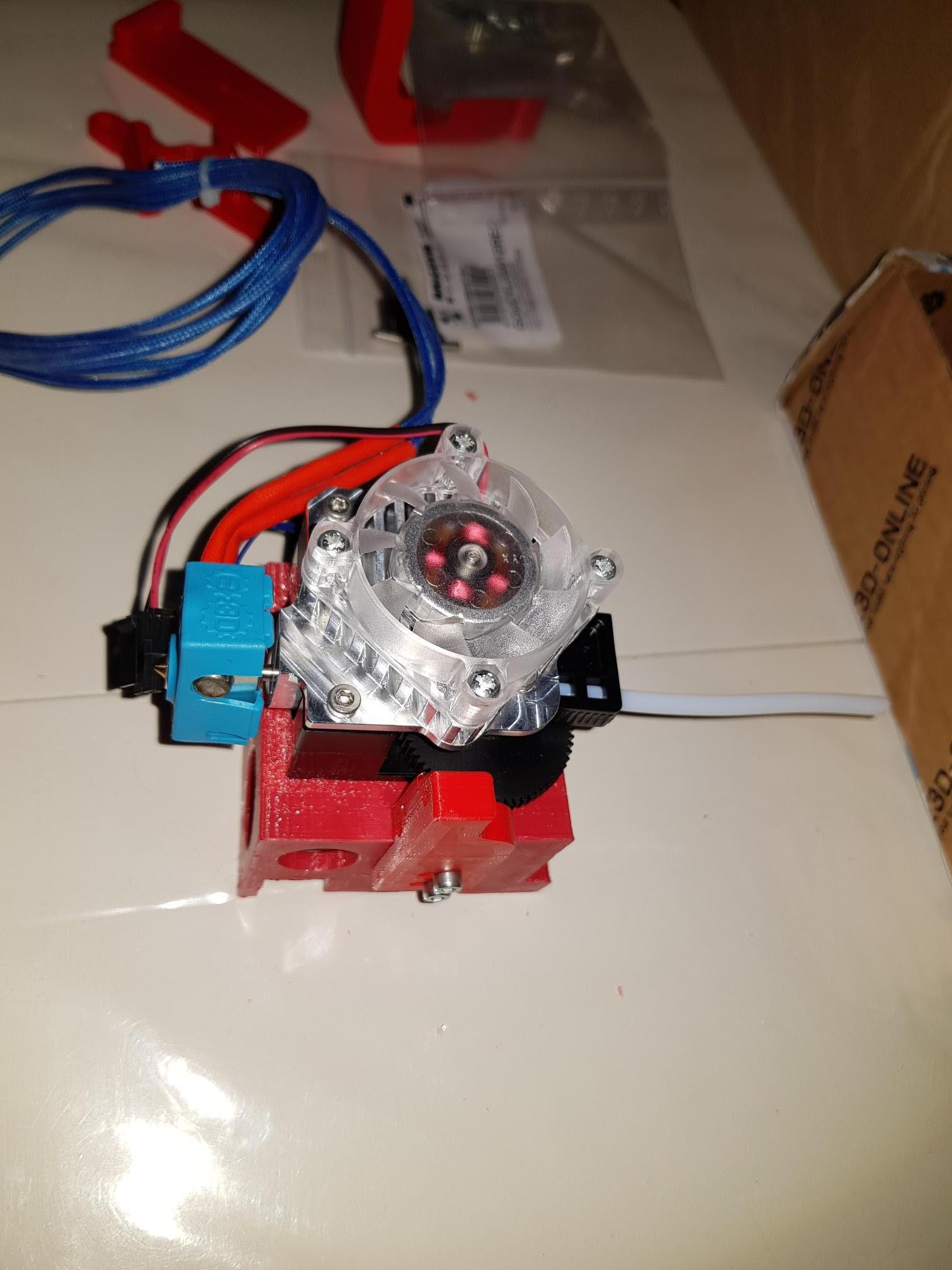

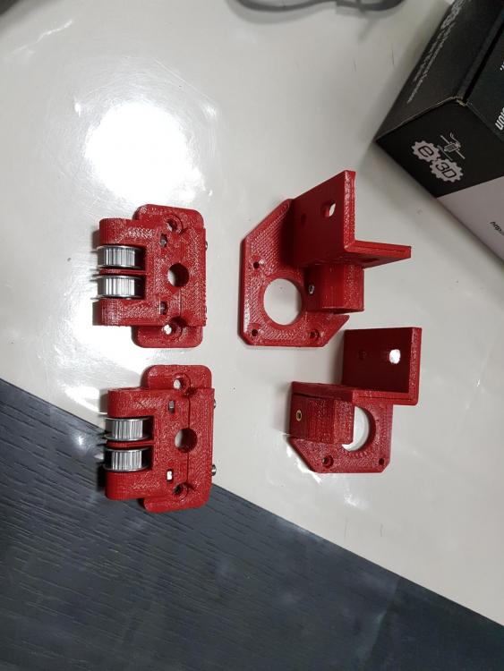

  2. Salut, quelques news avant une pause travaux à la maison : - La chaine est presque terminée d'imprimer... Ce fut laborieux, mon imprimante n'en peut plus... - J'ai attaqué le montage de l'extrudeur car j'ai reçu le moteur de chez E3D. Il me reste à mettre les 3 fins de courses dessus et j'ai déjà remarqué que ca va être chaud pour un des capteurs optique qui tombe au niveau du moteur... Je vais devoir revoir son connecteur à celui la... - J'ai commencé à préparer les pièces de l'axe Y. Pas tout a fait terminé car j'ai eu la flemme d'aller chercher mes gros forêts pour les passages d'arbres ou de plus grosses vis. Je vais faire ce midi. Sinon, elles sont pretes... Voilà. Cela ne devrait plus beaucoup bouger durant 10/15j, ca va laisser le temps au TMC d'arriver (ce sont les dernières pièces manquantes) et de finir d'imprimer la chaine (me manque une fournée) A+

  5. Oui, les pièces à contrainte genre celle qui tiennent les courroies ou les poulies, c'est pas mal d'avoir de l'avance... J'en ai pété quelques unes sur la mega actuelle

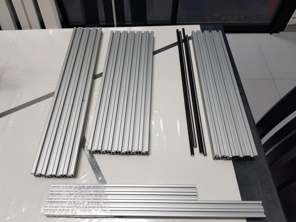

  10. Salut, petite news du week end. Ca imprime toujours à fond, il en me reste plus grand chose à faire (support du Titan aero, chaine essentiellement). L'ancienne a tourné tout le week end sans bobo, ouf. J'ai reçu le titan et les vis du Z mais j'ai fait une boulette en commandant le Titan. Le site n'était pas clair et je n'ai donc pas sélectionné le moteur (j'ai commandé sur reprapworld). Du coup, re commande du moteur, probablement une semaine de perdue dans la bataille.... Me reste aussi les TMC2208 à recevoir et je pourrais attaquer. En attendant, je vérifie bien que j'ai tout imprimé avant de démonter l'autre, ca serait une mauvaise blague... Sinon, montage du cube avec les profilés. Les coupes sont bonnes, c'est top. A suivre
  11. Cool, de mon coté, les coupes étaient bonnes... Ca se fait tout seul

  15. Salut, voici les premières photos d'une partie des fournitures. Ca en fait pas mal. Coté impression, ma Mega casse de partout, hier, c'était la cata (un fin de course cassé, le régul de tension de la mega 2560 qui a cramé, ...), j'ai réussi à réparer mais ca ne va plus tenir des heures... Il est temps que la nouvelle prenne ses fonctions Mais, je dois réimprimer certaines pièces noires qui ne me plaisent pas ni en aspect ni en qualité. Ca va décaler le début tout ca mais je n'ai pas encore reçu la seconde vis du Z et le Titan Aero alors ca va encore... La suite au prochain épisode.
