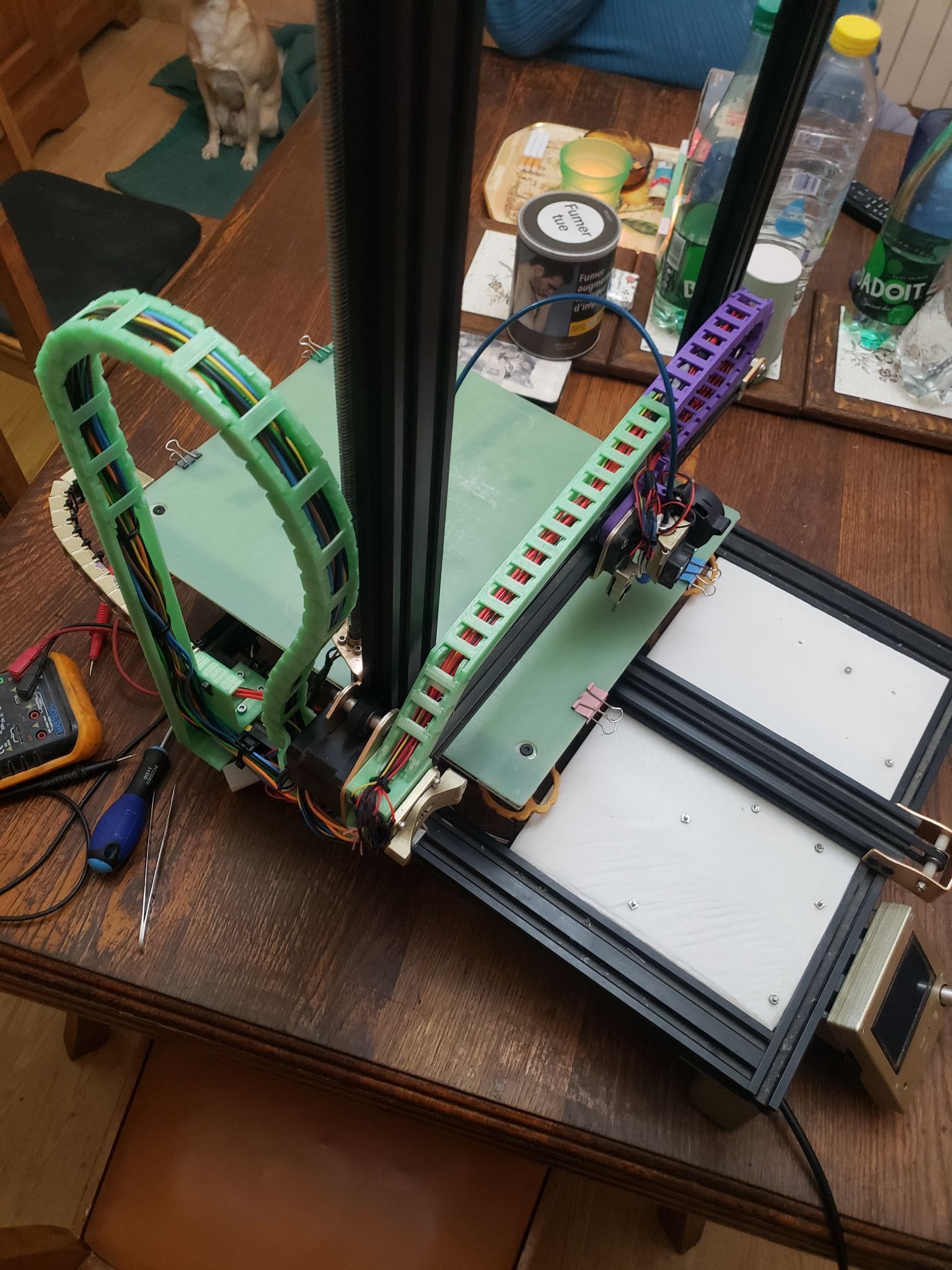

  1. probleme régler par l’ajout de deux câble blinder des interférence ce produisait du a la longueur des câble merci a vous cela pourra peut être aider d’autre personne
  2. Bonjour je possède une tornado gold que j'ai modifier récemment en standalone elle a marcher une 50aine d'heure pour imprimer des chaine sur tous les axe Elle posede un hotends aio evo et un touch mi Maintenant j'en arrive a mon problème après 4 heure de soudure pour rallonger les cable de la bebette je refais un test c la que sa commence en demandant un origine auto z remonte de deux cm normal Le y va a son end stop et le x par ver le endstop mais s'arrête après quelque millimettre ou cm Le z pareille Pour info j'ai utiliser des cable de toute sorte jais tous tester au voltmètre en continuité pour être sur des branchement les moteur ce déplace bien dans le bons sens après un test Si vous avez des piste je suis preneur bonne soirée
