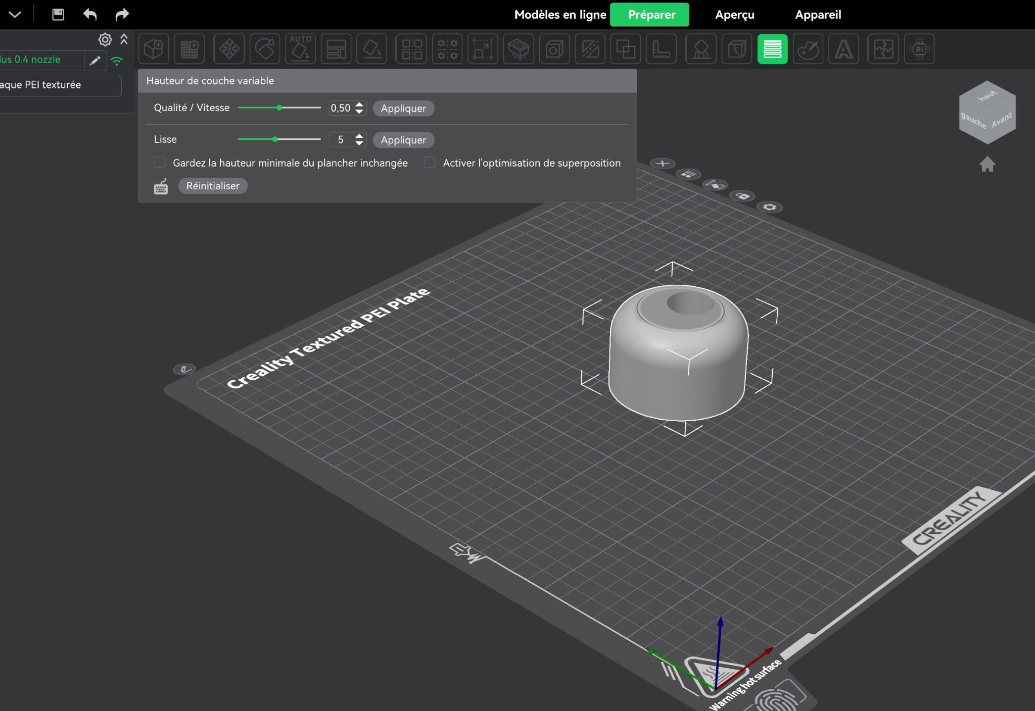

  2. Bonjour, je me suis procurer une nouvelle imprimante Creality K2 Plus combo. Je me pose la question pourquoi lorsque je visualise couche par couche, je constate que la hauteur de chouche change et revient plus loin exemple : j'aie ajuster la hauteur à 0.2mm donc chaque couche devrais êtres la même chose. Présentement si je suis rendu à la hauteur 6.0mm l'autre couche devrais être 6.2mm malheureusement ce n'est pas le cas, car elle montre 6.1 et l'autre 6.4 . Est-ce que c'est un problème de firmware ou les paramètres du programme Creality, je remarque se reproduit tous les 3 à 4 couches ex: 6.4, 6.6,6.8,6.9,7,,7.2,etc. Merci de votre aide.

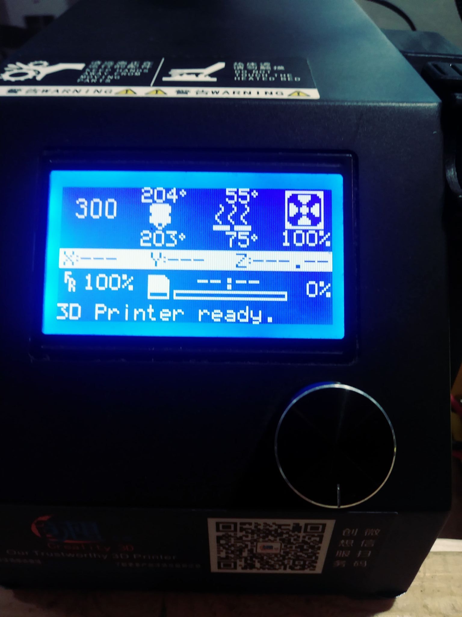

    Bonjour pommeverte, effectivement je suis québécois pure laine. Mon fils est venu chez moi et il a corriger le problème. Je m'explique : à cause de ma très grande perte de vision je ne voyais pas une certaine ligne ~ restore failure ~ et suivi la procédure et redémarrer l'unité et tout est redevenu à la normale. Pour le laser il n'a jamais été opérationnel, Pour le genre de connecteurs, micro carte SD et pour connecter à l'ordi regarde la photo. Je n'aie jamais réussi à mettre à jour le firmware, dans environ deux semaines je vais discuter avec un technicien qui travaille pour le représentant de Creality. Je tenais à te remercier et m'excuser d'avoir pris de ton temps pour m'aider.

    Bonjour à tous. Je possède une creality CR-10 S plus, après plus d'une année de non opération, j'aie vou;us la remettre en fonction et je constate que dans le display que l'axe Z n"est plus là. J'aie 2 moteurs pour l'axe Z, je pense que c'est un trouble de carte. Si quelq'un a déjà eue ce problème, j'aprécierais avoir une ou des pistes de solutions, car je ne suis pas très fort en électronique. Merci à tous

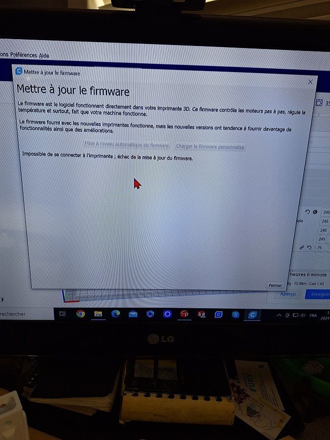

    Si je comprend bien je vais dans paramètre de l'imprimante voir photo et je l'inscris à la première ligne. Pour mettre à jour le firmware, comment je dois m'y prendre?

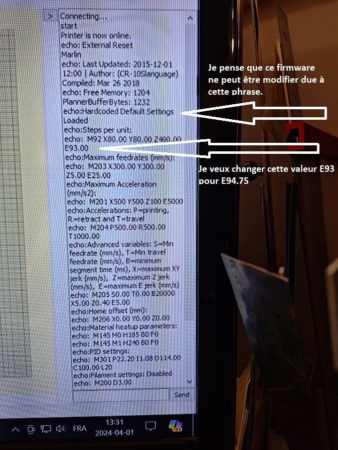

  12. Bonjour! J'essaie de calibrer l'extrudeuse depuis des années une CR-10 S plus et n'y parvient pas. Je me branche à Pronterface et il n'y a pas de problème, je fait M503 et j'obtiens ce texte(photo 1), je veux changer E93 pour E94.75, alors j'envois la commande M92 E94.75 dans Pronterface, je fait un test d'impression afin de vérifier si la longueur du filament extrudé est correct, la valeur est bonne je donne donc la commande M500 afin d'enregistrer la nouvelle valeur dans le firmware. Il semble l'enregistrer, mais aussitôt que je me disconnecte de Pronterface et refait une autre connection avec Pronterface et un M503, le E93 est revenu dans la programmation. Il y a une phrase inscrite echo : Hardeoded Default Setting Loaded je me pose la question si le firmware ne peut être modifier, j'aimerais bien en même temps le mettre à jour, car selon le système me dit Last update 2015-12-01 La deuxième photo, même brancher avec Pronterface et communication faite, je vais dans mon imprimante et je tente de mettre à jour le firmware, j'obtiens cette réponse. J'apprécierais grandement que vous me donniez la solution afin de mettre le firmware à jour ainsi calibrer l'extrudeuse.

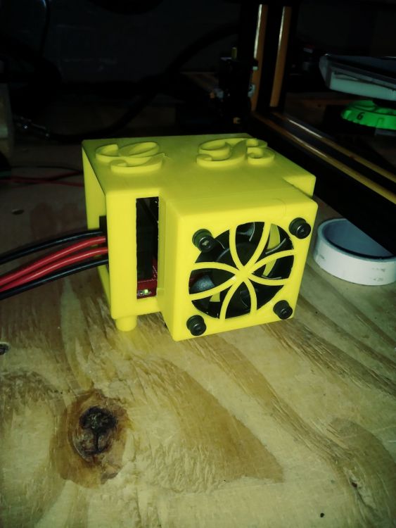

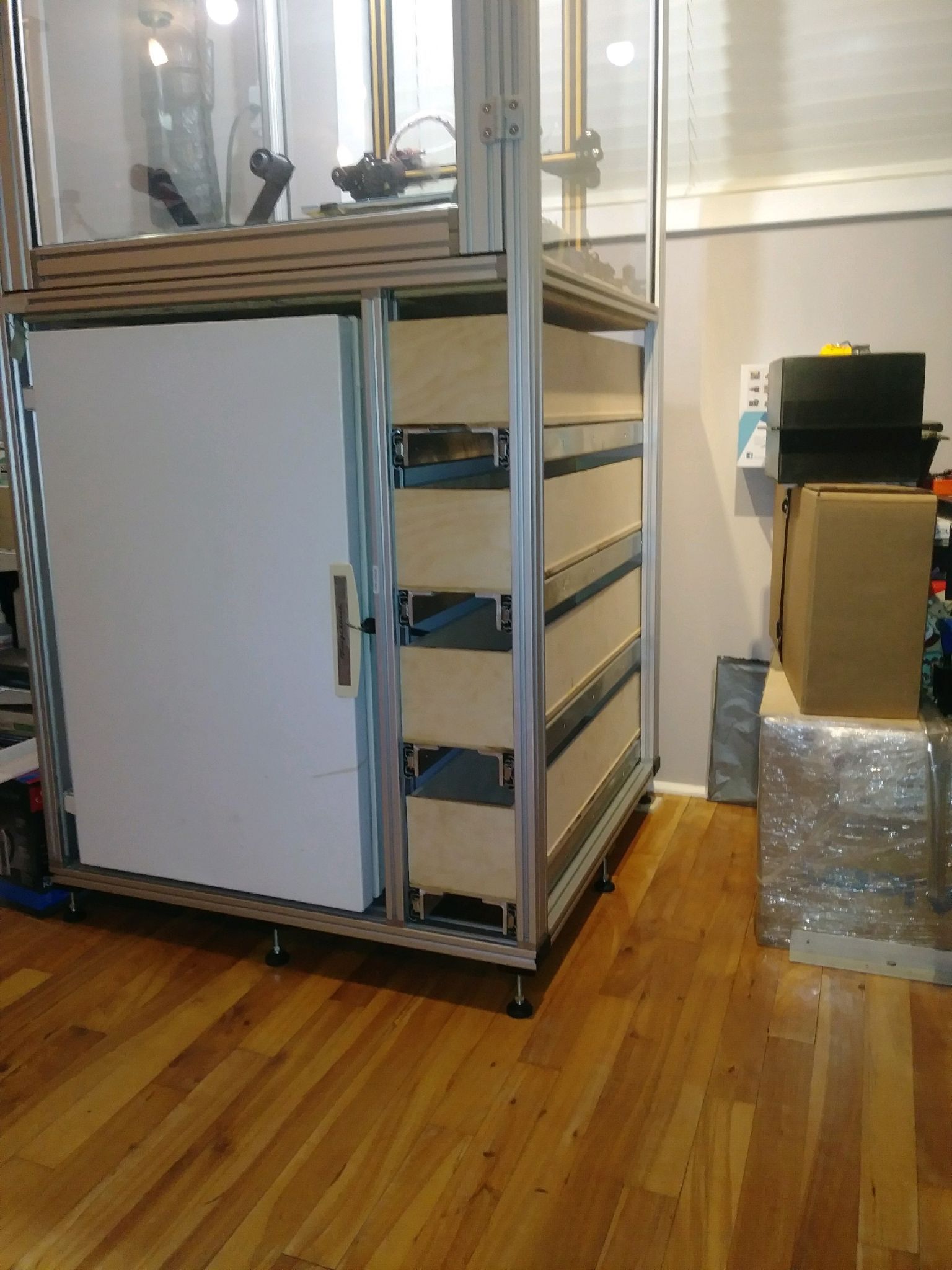

  15. Bonjour! Merci pour les informations. Au sujet du caisson, voilà le mien. J'ais ajuster température selon le fabriquant, je prends notes de tes spécifications et je vais réessayer un peu plus tard d'imprimer. C'est un caisson que j'aie fait moi même et sous l'imprimante j'ai installer un ancien congélateur converti en incubateur afin d'éliminer l'humidités dans le filament, la température se maintient à 60deg.

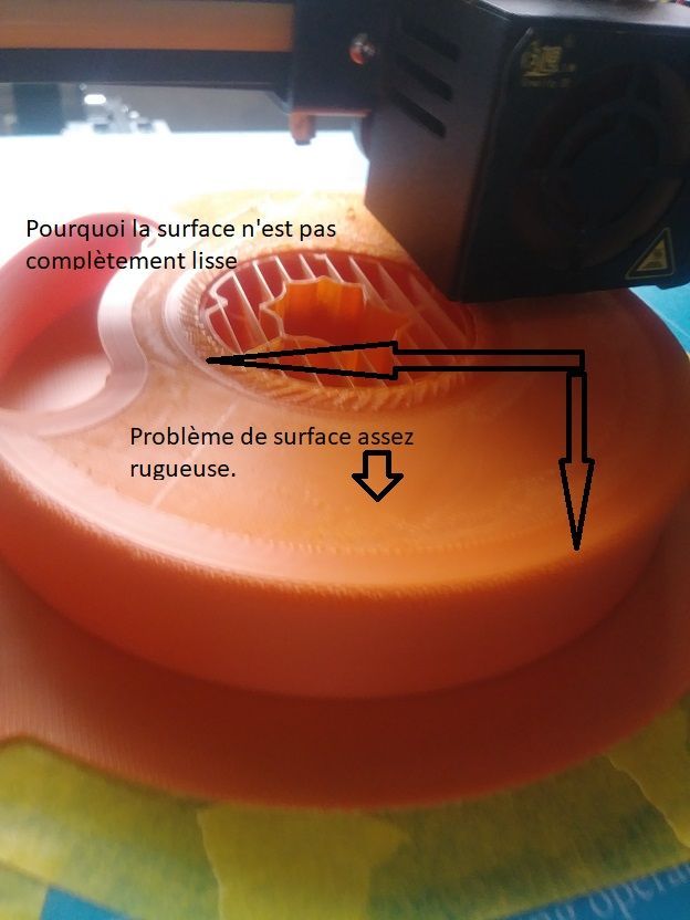

  16. Bonjour à tous! Je désirerais avoir différents trucs pour réussir mon impression en ABS. Présentement la température buse est de 235deg Celsius et le plateau est à 85deg Celsius, vitesse d'impression 50mm/s, ventilateur 0, couche 0.2mm, pièce imprimer sur radeau. Comme vous pouvez le voir sur la photo, la grande surface est rugueuse et non lisse, certains contours n'ont pas une belle finition. J'apprécierais grandement votre aide par vos suggestions. Mon imprimante est une CR10S Plus. Merci

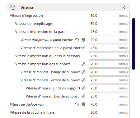

  18. Pour la couche initial j'imprime à 20mm/s pour donner plus de chance au PLA de bien coller. Voilà quelques paramètres que j'utilise.
  19. Bonjour! Pour ma part lorsque je nettoie mon plateau avec de l'alcool 99% et je ne touche pas le plateau avec les doigts car ont laisse un corps graisseux, pour l'ajustement je le fait à froid avec feuille de papier et à peine si je ressent une friction et je refait l'opération d'ajustement 3 fois de suite. J'imprime en général avec température 200c buse et plateau à 55c, la première couche est ajuster à .3mm hauteur, 25mm vitesse d'impression, j'ai pris l'habitude de vérifier mon plateau à tous les 10 impressions. J'imprime avec bordure. J'espère que ces quelques informations pourront t'aider.

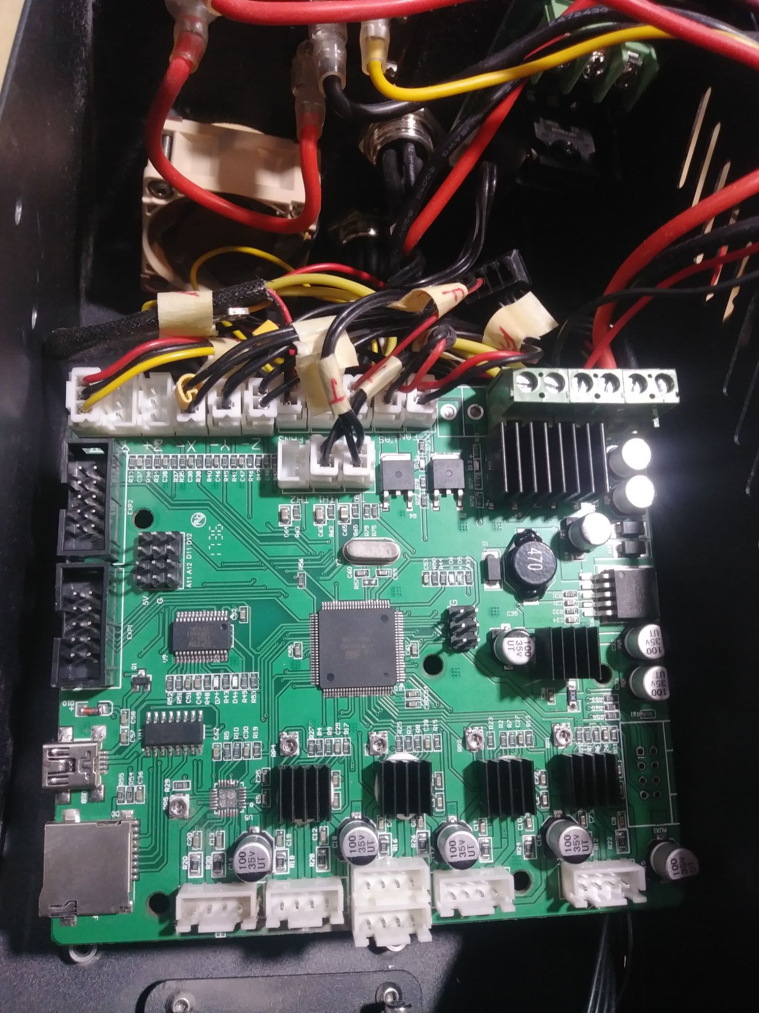

  22. Bonjour ! Question concernant problème de home sur mon imprimante. Lorsque je donne le message home à mon imprimante, le X et Y reviennent à leur position au switch tandis que le Z au lieu de revenir à la switch il monte.  Comment je peut résoudre ce problème?
    1. fran6p
      fran6p
      Je ne réponds jamais dans cette section, ici c'est mon profil pas le forum 😡

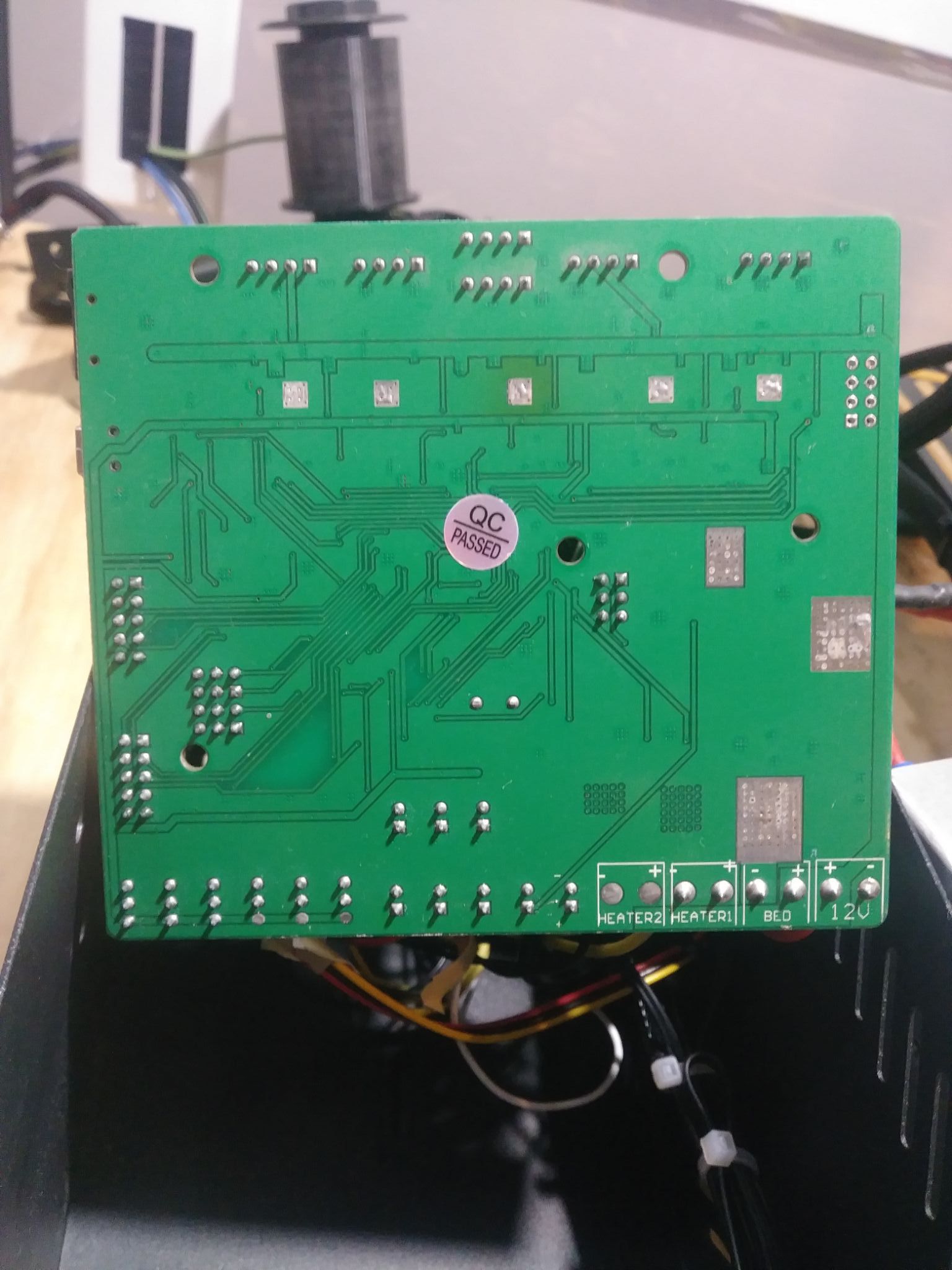

  23. Bonjour fran6p ! Je t'envoie deux photos de la carte mère et comme tu peux le voir il n'y a pas beaucoup d'info. L'appareille avait déjà double Z, détecteur de filament lors de l'achat. Merci.
