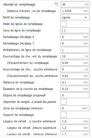

TheSchemer en réponse au topic de TheSchemer dans Discussions sur les imprimantes 3D
Salut, Tout d'abord, merci pour ta réponse ! Effectivement, je devrai pouvoir jouer un peu sur le pourcentage de chevauchement, mais je me demandai si un autre point ne pouvait pas être soulever… Voici mes settings concernant le remplissage : N'hésitez pas à poster les votre, c'est toujours intéressant de pouvoir comparer Merci, Bonne Soirée -

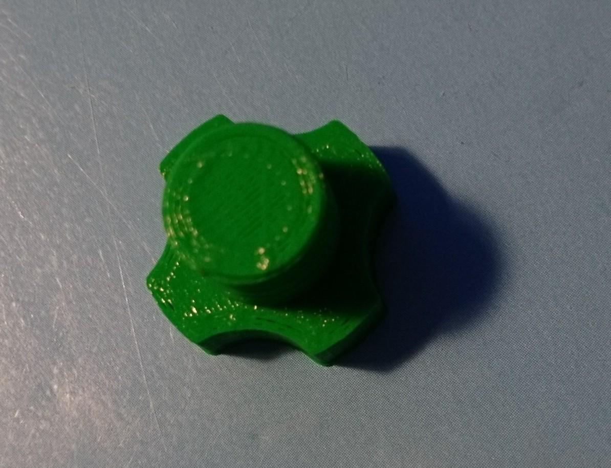

TheSchemer a posté un sujet dans Discussions sur les imprimantes 3D
Bonsoir à tous, J'ai récemment imprimé cette pièce sur une mk2.5 avec du pla et j'ai un problème de jointure parois/remplissage/couche finale. Je m'explique : j'ai de très légère zones de vides entre la fin de ma paroi et la délimitation du remplissage. La photo devrait permettre d'y voir un peu plus clair, malgré la qualité... Si jamais vous avez des idées/pistes, je suis intéressé ! Bonne soirée -
