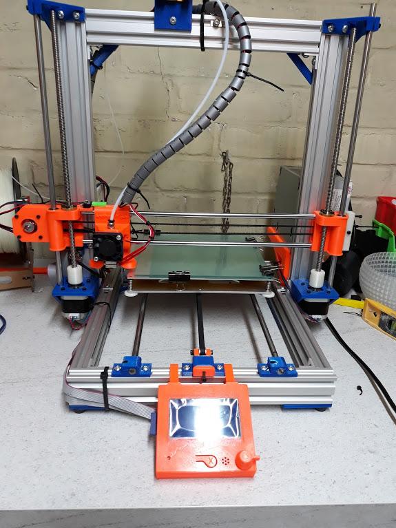

  1. Et donc a quel moment une imprimante sur base i3 n'est plus considéré comme une A8? ici c'est à cause du chassis? Je n'ai pris aucune pièce de a8, l'extrudeur n'est pas en direct drive, le plateau chauffant viens d'une Anycubic, la carte est une Mega+ ramps, j'y ai mis un clone d'E3dv6 et même l'écran ne correspond pas De plus, j'ai quasiment changé tous les paramètres par rapport au Marlin de l'a8 (thermistor, PID, offsets steps/mm...) Pour donner un retour, c'est rigide, l'impression est de super bonne qualité, mais je dois changer l'alim, ma vieille alim de pc n'a pas tenu
  2. Je t'avoue ne pas avoir fait de test avant/après mais je n'ai remarqué aucune différence. Ma grande passion c'est d'imprimer des choses mobiles d'une pièce et je n'ai aucun souci (dernièrement ceci pour ma chérie: https://www.thingiverse.com/thing:44579). Je viens de finir de monter de A à Z une imprimante sur base d'un chassis alu AM8 et, comme sur beaucoup de modèles, il n'y a que le moteur de l'axe X d'un côté et rien de l'autre. Je ne pense pas que cela change quoi que ce soit. J'irais même jusqu’à penser qu'il s'agit plus d'un choix esthétique afin de dissimuler les câbles, moteurs,... derrière le chassis. Par contre avec le support bobine+ le moteur a cet endroit, c'est une partie de plaisir de changer le filament
  3. pour le tunnel : https://www.thingiverse.com/thing:2773533 l'extrudeur déplacé:https://www.thingiverse.com/thing:2448418 le support bobine:https://www.thingiverse.com/thing:2670776 Avec les liens c'est plus clair
  4. Bonjour, voici mes modifs: -changement du capot de l'alim + ventilateur 100mm. - changement du ventilateur de la carte (noctua 40mm)+ installation d'un "tunnel qui guide l'air sur les drivers. - changement du ventilateur de la buse (40mm noctua). -déplacement du moteur de l'extrudeur sur le côté pour un accès plus aisé. -Impression d'un support bobine fixé sous le moteur de l'extrudeur. -j'attends mes tmc2208 J'ai tenté de remplacer le ventilateur radial de la pièce par un 40mm avec un fan duct mais le flux d'air était vraiment moins important donc j'ai remis le système d'origine et on verra plus tard. J'ai testé aussi un firmware alternatif mais ça m'a causé quelques soucis de chauffe donc je suis revenu au firmware d'origine. J'espère que ça t'aide
  5. Bonjour, Je suis parti d'un châssis AM8 afin de monter une imprimante. J'arrive à l'étape du câblage et je me pose une question: Puis-je partir d'un marlin pour anet a8 afin de ne pas configurer l'intégralité des paramètres sachant que j'utilise une carte méga r3+ ramps chinois? Merci d'avance

  23. Bonjour, Après avoir remplacé les ventilateurs internes de la bête (alim et carte mère), c'est au tour des moteurs de devenir silencieux, j'ai donc commandé des TMC2208 après un achat inutile de LV8729. Je sais que le sujet a déjà été abordé et que , calcul à l'appui, la Vref à régler pour des TMC2208 sur une i3 méga est de 1,06v point à la ligne J'ai donc, très précisément réglé les 4 tmc2208 à cette valeur (je n'en ai pas mis pour l'extrudeur) et là, catastrophe sur l'axe X, décalage sur décalage. Après vérification de la vref, tension de la courroie changement de carte sd, de slicer, de modèle à imprimer, je suis tombé sur un forum Thingiverse où les membres parlaient de 1,20v en vref J'ai essayé (1,16v en réalité) sur le X et là, miracle, ça fonctionne parfaitement! J'ai grossièrement comparé la température du moteur X avec celui de l'extrudeur(A4988) en cours d’impression et donc le moteur X est plus froid que celui de l'extrudeur. D'autres ont-il eu un cas similaire? Des idées du pourquoi j'ai du régler plus haut la Vref que préconisé?
