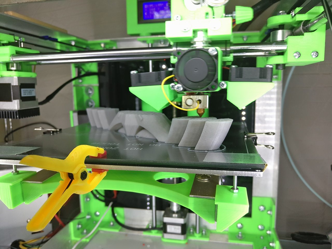

Après près de 60h d'impressions, voici toutes les parties de la master sword imprimées ! Plus qu'à assembler, mastiquer, poncer et peindre ! On y croit Toujours imprimé en 200 microns, remplissage à 20%, vitesse 100% (sauf les deux morceaux de la garde qui ont été imprimés à 92% histoire de ne pas avoir trop de traitement post-impression à effectuer dans les recoins difficilement accessible) -

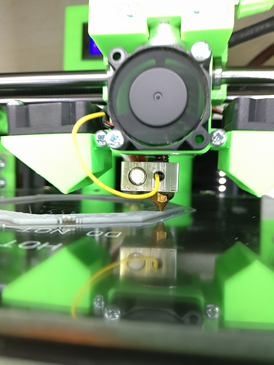

Il me semble que c'est bon, ma buse ne fuit plus Plus de 18h30 d'impression pour les 3 parties rajoutées (et 33h pour le total ... enfin pour le moment) ! Allez, plus que 4 parties et on peut passer au post-traitement ! -
Un petit peu mais ça va Pour le réglage pour le moment c'est comme celui d'origine, palpage par contact de la buse sur du scotch conducteur qui est glissé entre le plateau chauffant et le plateau conducteur et collé sur la vitre. Je réfléchit à une autre solution fiable mais pas encore trouvé, à part le BLtouch et encore tout le monde n'est pas d'accord par rapport à ça Envoyé de mon PRO 5 en utilisant Tapatalk
Oui, uniquement pendant impression ! Je verrais quand je changerais en mettant vers 190°C quelque chose comme ça ! Pour le moment j'ai plus de fuite apparemment, je vérifie ça sur une impression de 7h EDIT : Plus de 3h30 d'impression et toujours aucun soucis
L'idéal serait une fonction un petit peu comme la pause, où la buse monte à 200°c, elle en extrude un peu, retire le filament ensuite on insère le nouveau et extrude jusqu'à changement de couleur
Bon, et bien je crois que je définitivement parti pour changer le bloc, la buse et le heatbreak, le changement de téflon a entraîné une grosse fuite !
