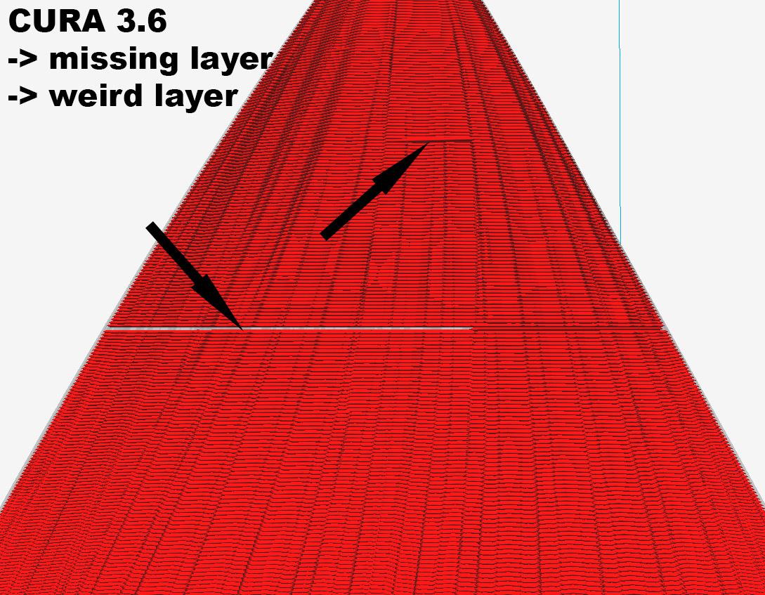

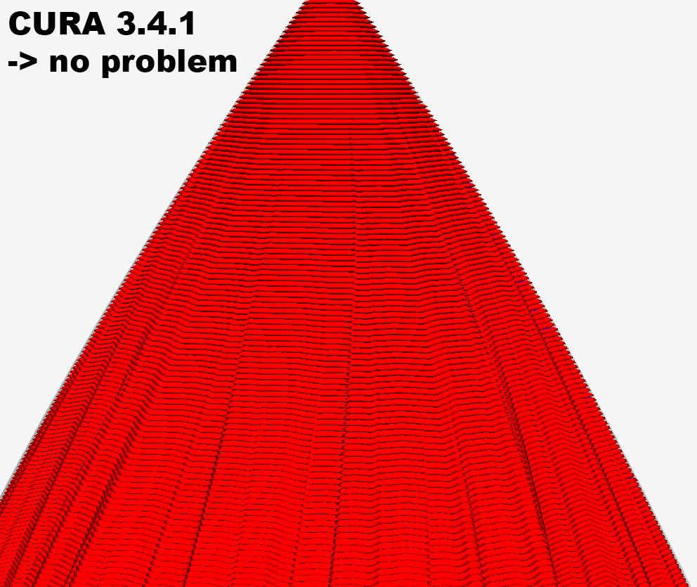

  2. Hello à tous ! Je me retrouve avec problème étrange. J'imprime en mode vase (spiralize contour), et CURA 3.6 me donne des résultats très étranges ! Certaines couches sont complètement ou à moitié absentes, et remplacées par une simple ligne droite... (voir les photos) Je précise que j'utilise un profil très "normal", pas de réglages spéciaux à part le mode vase activé. CURA 3.6 --> la visualisation des couches montre certaines couches partiellement ou totalement absentes, --> si j'imprime comme ça, ça donne effectivement des couches manquantes dans le print --> si je déplace la pièce vers le bas pour imprimer que le haut de ma pièce, donc directement la zone où il y a ces défauts (pour tester plus vite), ben ces défauts disparaissent et le print est ok ! De plus en plus étrange... CURA 3.4.1 --> Aucun problème !! (avec exactement le même profil) Après m'être arraché les cheveux en réglages pour comprendre, j'ai décidé de tester des anciennes versions de CURA pour voir si le pb venait de CURA ou de mon STL. CURA 3.5 et 3.5.1 ont le même problème, mais quand j'essaye sur CURA 3.4.1, tout est ok et toutes les couches sont nickels ! Bref, quelqu'un aurait une idée pour régler ce problème dans CURA 3.6 ? Est-ce que c'est un bug connu ? Merci d'avance à tous pour vos réponses !

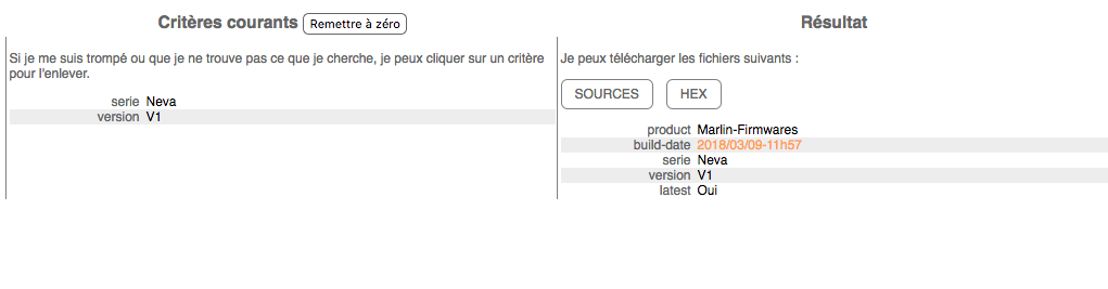

  3. Réponse et firmware postée à l'instant sur l'autre sujet : "Télécharger les anciens firmwares Neva"
  4. J'ai enfin eu une réponse de Dagoma concernant l'ancien firmware ! Voilà donc le lien pour télécharger le HEX précédent de la NEVA, sur dist.dagoma : https://dist.dagoma.fr/get/hex/Marlin-Firmwares/1495568437/e61943d0eab5c5df9e8d39990808b4b2 Bonne soirée à tous

  7. C'est la V1 que j'ai ! (correspond à la première NEVA). V1 veut dire NEVA V1, et pas firmware V1. Le deuxième firmware NEVA c'est le MAGIS, qui correspond à la nouvelle NEVA MAGIS dévoilée il y a deux jours.
  8. Malheureusement j'ai déjà cherché là. Dès que tu sélectionne NEVA V1, il ne te propose que le firmware du 2018/03/09, pas moyen de voir les autres... Par contre je suis d'accord, la mise en prod du vendredi soir, c'est la cata assurée quand tu bosses dans le dev ! C'est un mouv étonnant de leur part de l'avoir balancé à ce moment là avec plus personne pour répondre derrière pendant 2 jours (même si le community manager de dagoma m'a répondu sur Twitter un samedi à 20h, ce qui est pro, mais malheureusement comme il est pas au bureau il peut rien faire de plus que de me faire patienter jusqu'à lundi). Je vais prendre mon mal en patience, pas d'impression ce week-end.
  9. Bon, j'ai un peu peur de me foirer avec le Arduino IDE car jamais fait cette manip. Donc je reste toujours preneur si un bon samaritain possède un HEX !
  10. Merci @jagof Je vais regarder ça !
  11. J'ai demandé, Malheureusement on est samedi, donc je ne pense pas avoir de réponse avant quelques jours
  12. Hello à tous ! Est-ce que quelqu'un aurait les liens vers les fichiers HEX des anciens firmwares pour la NEVA ? Les nouvelles fonctionnalités du firmware 2018-03-09 causent des problèmes chez moi, et j'aimerais pouvoir repasser sur le firmware précédent. Malheureusement le site dist.dagoma ne propose pas de choisir la version du firmware mais propose directement la dernière version. Et après recherche, impossible de le trouver les anciens firmwares en ligne... Je cherche donc comment télécharger le firmware précédent ! Merci d'avance pour votre aide
