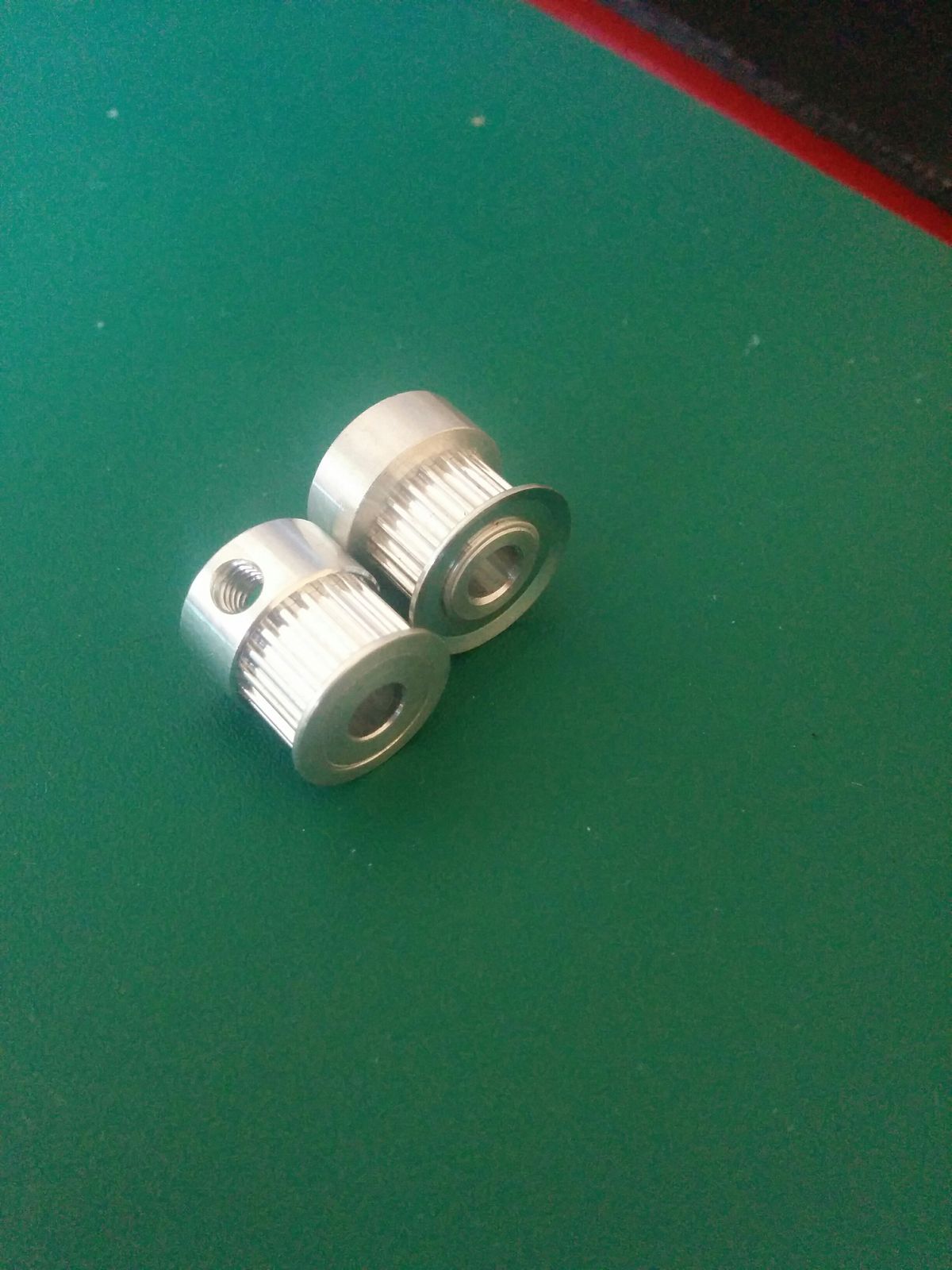

  5. Effectivement à l’œil nu peu de différence. Ils ont changer de modèle de poulies car les premières ne s'ajustaient pas parfaitement aux crans de la courroie.
  6. Quelques nouvelles, j'ai reçu ce jour les nouvelles poulies envoyées par Dagoma, Effectivement le problème venait surement de là, car je ne constate plus ce soucis une fois changées. Ancienne poulie a gauche, nouvelle à droite. Je vais pouvoir reprendre les impressions ! Merci à vous
  7. Merci Milcent, mais la vis est bien sur le méplat. Après contact avec Dagoma j'attend de recevoir de nouvelles poulies, différentes de celles que j'ai actuellement (ancienne version) Affaire à suivre ... Merci à tous en tout cas !

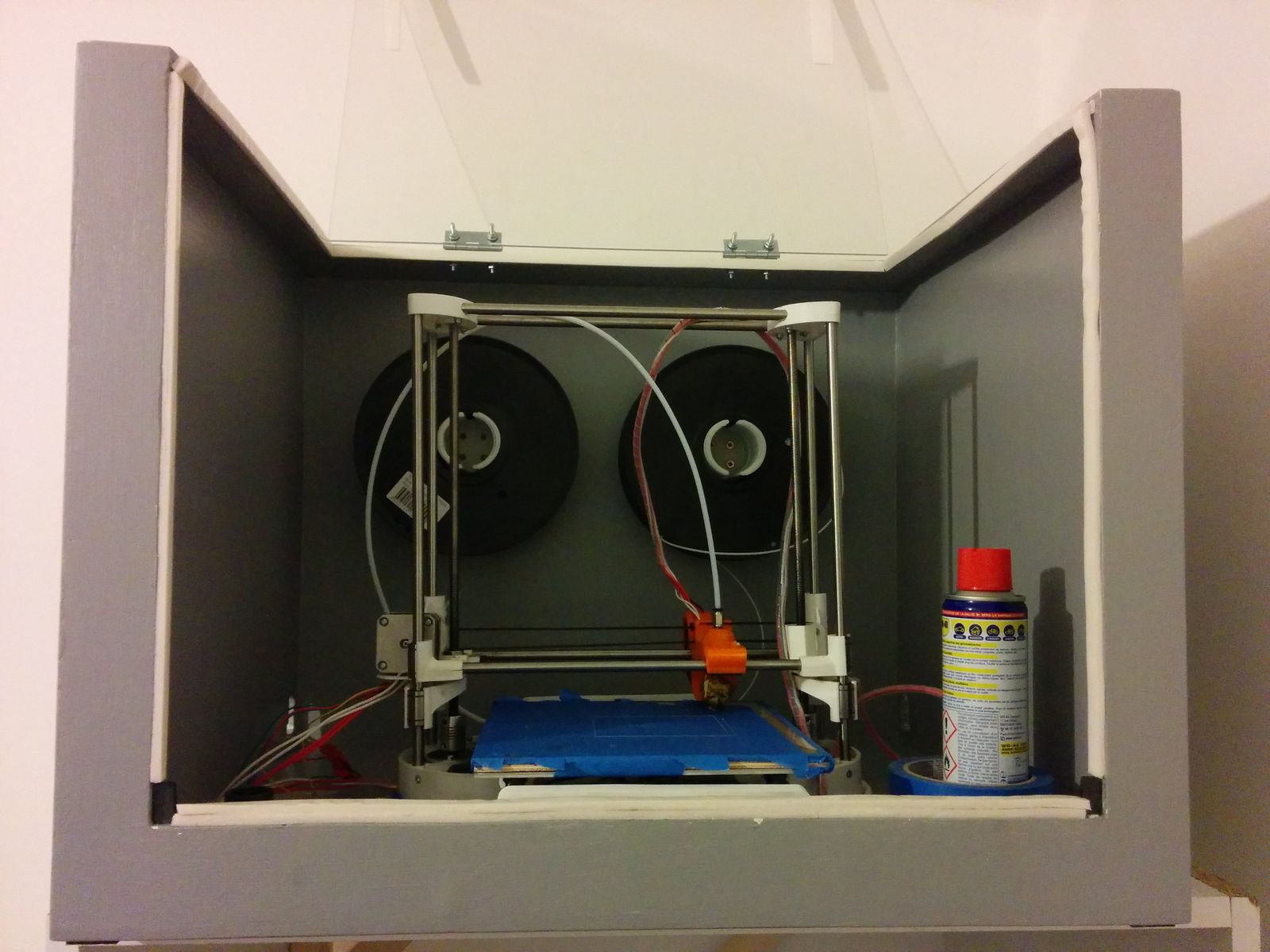

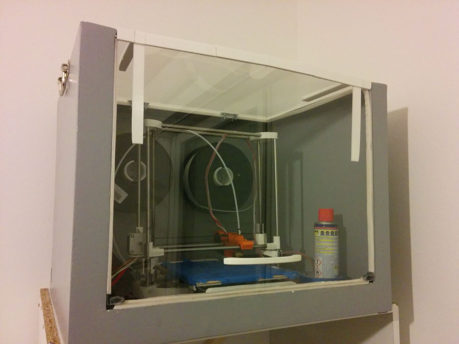

  9. paul
    boite de transport
    Sympa pas petite boite, Je me permet de poster la mienne si ça peut donner des idées : L : 60 P: 50 H: 46 J'ai vu large au niveau des dimensions afin de pouvoir l'utiliser aisément sans la sortir Je n'avais pas prévu de ventilation, et les espaces de rangements doivent être fait un jour ...
  10. En retournant l'imprimante, tu auras accès aux deux bras qui coincent la courroie Y. Tu peux faire glisser une extrémité de la courroie sur le coté afin de la "libérer" et ainsi la retendre avant de la replacer en la glissant de la même façon.
  11. La poulie est bien serrée sur le méplat, elle ne peut pas bouger Problème toujours d'actualité

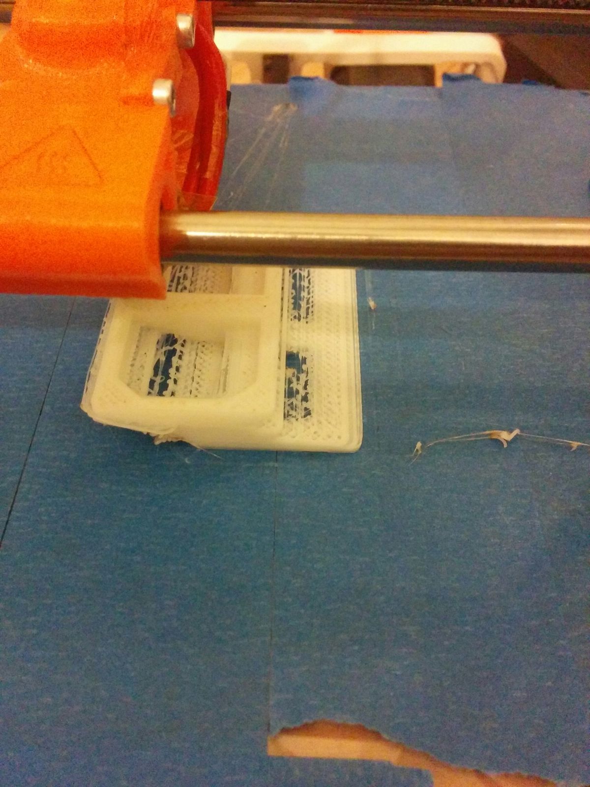

  14. Changement et moteur et toujours le même soucis, décalage en X Capricieuse la petite D200
  15. Je viens de vérifier, le voltage de celui-ci est correct, comme les autres et conforme aux instructions fournies par Dagoma,
  16. Bonne idée Huggy ! J'ai pu faire le test, le décalage se fait toujours selon l'axe X ==> Problème mécanique donc. Si vous avez d'autres petits tests pour trouver le problème je suis preneur Un test possible serait d'échanger deux moteurs pour voir si le moteur actuel en X est défaillant non ? En tout cas merci de votre aide et réactivité
  17. J'ai contacté Dagoma qui m'a confirmé que la tension de la courroie était bonne, depuis pas de nouvelles. Le XML n'est pas en cause, j'ai remis celui de base mais même constat.
  18. merci pour toutes vos idées. J'ai effectué tous ces essais ce matin sans aucun changement. J'ai bien des dissipateurs sur la carte Melzi, j'y ai glissé des ventilateurs pour voir si c'était une surchauffe de celle qui entraînait les décalages, mais malheureusement aucun changement. Aucun point dur lors du déplacement des différents éléments. La courroie est tendue fidèlement à la notice de montage, par contre si j'essaie de la tendre un cran de plus, des à-coups apparaissent lors de son déplacement manuel (mais ne change rien lors de l'impression). J'ai bien sur changer le bluetape et vérifier l'horizontalité de l'axe X avant de procéder aux tests. De la même façon, je ne remarque aucun problème en faisant déplacer la tête via Pronterface. J'ai testé en lançant l'impression via Pronterface, même soucis de décalage. Je sèche Merci de votre aide
  19. Tout d'abord, merci,Je vais tester en refroidissant la carte, mais cela parait surprenant, ça ne coûte rien d'essayer Je vous tiens au courant demain pour ce test. @crocodanser Oui c'est ça à chaque impression mais de manière aléatoire, si je relance exactement la même impression, les décalages ne se font pas forcément au mêmes moments J'ai testé avec différent fichier le problème est le même, plus ou moins longtemps après le début de l'impression Si vous avez d'autres idées, n'hésitez pas
  20. Bonsoir, En cherchant une solution à un problème d'impression avec mon imprimante Dagoma, je suis tombé sur ce forum et je me permet donc de solicité votre aide face à un soucis de décalage de l'axe X lors de l'impression. Ce n'est pas la "dernière version" de la D200, je l'ai acheté en février 2015. Le problème est survenu du jour au lendemain, sans modification de ma part, elle imprimait correctement les pièces précédentes. J'ai déjà fait quelques vérifications comme graisser les axes, La tete d'impression n'a pas de soucis à se déplacer lorsque la machine est hors tension La tension de la courroie est correcte Je suis un peu à court d'idée au niveau des tests et solutions possibles pour résoudre ce problème. Je vous remercie de votre aide Heureux d'avoir trouvé une petite communauté de Dagoma, j'espère pouvoir partager et vous aider bien évidement ! .
