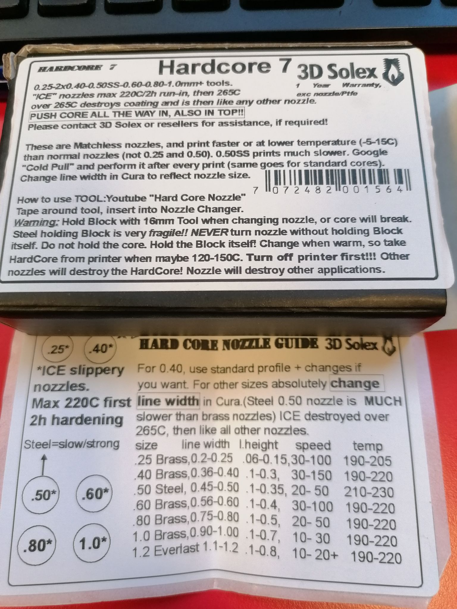

D'accord, je vous donne la référence du printcore quand même pour que vous puissiez jeter un coup d'oeil. Printecore 7 => https://3dsolex.com/product/printcore-s5/ Je vais regarder pour imprimer une tour de température alors ! Le tube PTFE s'arrête bien avant la tête d'extrusion pour le coup, le fil est conduit à travers une sonde en plastique avant d'arriver dans la partie chauffante, ou le heatbreak, comme vous le dites donc hormis un encrassement dû a des petites particules qui pourraient s'accumuler à l'intérieur, il ne risque pas de fondre ^^ Si ça peut intéresser, voici les recommandations des plages de températures des buses par le constructeur. -

Merci pour la réponse @fran6p , donc dois-je en conclure que mes paramètres sont correctes ? J'imprime a 220°C sachant que la t° recommandé du filament de ce fabricant oscille entre 190 et 230°C . Mais cela veut-il dire que si je mets mon imprimante a chauffer vers 220°c à combien devrait ce situer la température réelle au niveau de la buse compte tenu de la perte thermique provoqué par la buse en acier ?? Genre 215°C ? 210°c ? -
Bonjour à tous, J'ai récemment rencontré un problème de bouchage de buse avec du PLA Bois "Coconuts" de la marque FormFutura. J'utilise une imprimante Ultimaker S3 avec du Pva comme support. Après m'être un peu renseigné, j'ai acheté une buse de 0,5mm en Acier de chez 3D Solex (on a installé un printcore HardCore qui permet d'interchangé les buses, beaucoup plus pratique que les printcore du constructeur Cura) et regardé les paramètres qui seraient normalement adéquat pour l'utilisation de cette buse et de ce filament. Première tentative d'impression avec le PLA bois et le PVA en support, j'ai eu beaucoup d'arrêts de la machine durant les impressions indiquant qu'il n'y avait plus de fil dans l'extrudeur alors que ce n'était pas le cas. J'ai relancé l'imprimante au moins une bonne dizaine de fois car il n'y avait pas de bouchage en réalité , le résultat est pas top. (image 1 fig. gauche) Ensuite 2nd tentative avec le modèle et les supports en PLA bois, j'ai réorienté la figurine car la première fois elle était mal orienté, j'ai gagné du temps et du filament, l'impression avançait beaucoup mieux, était plus lisse, mais a un moment il y a eu un blocage, la buse c'est bouché à mon grand désarroi j'ai du jeter la pièce et tout recommencer (le comble de pas pouvoir nettoyer le printcore lors d'une pause d'impression pour pouvoir la relancer ensuite.) (image 1 fig.droite) Je vous partage les paramètres, pensez-vous qu'ils sont correctes pour ce type de filament ? Normalement je suis censé avoir une buse adaptée... Mais vaudrait-il mieux passer sur une 0,6mm ? Merci d'avance a ceux qui auront le temps de répondre

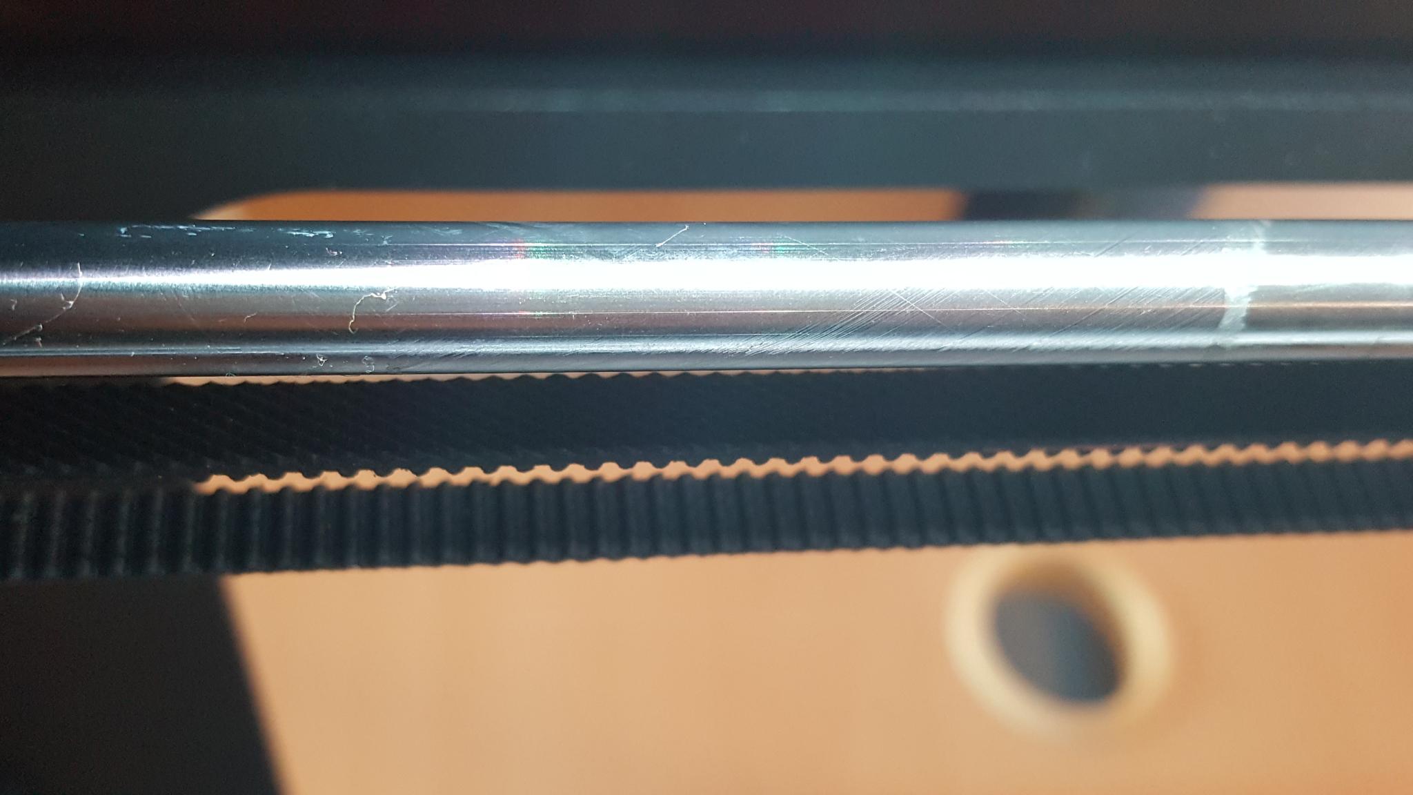

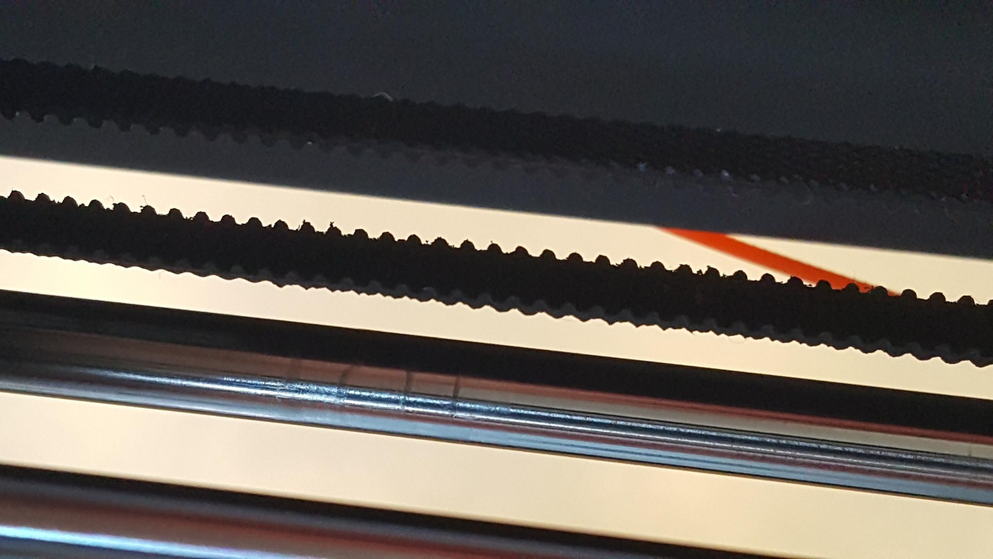

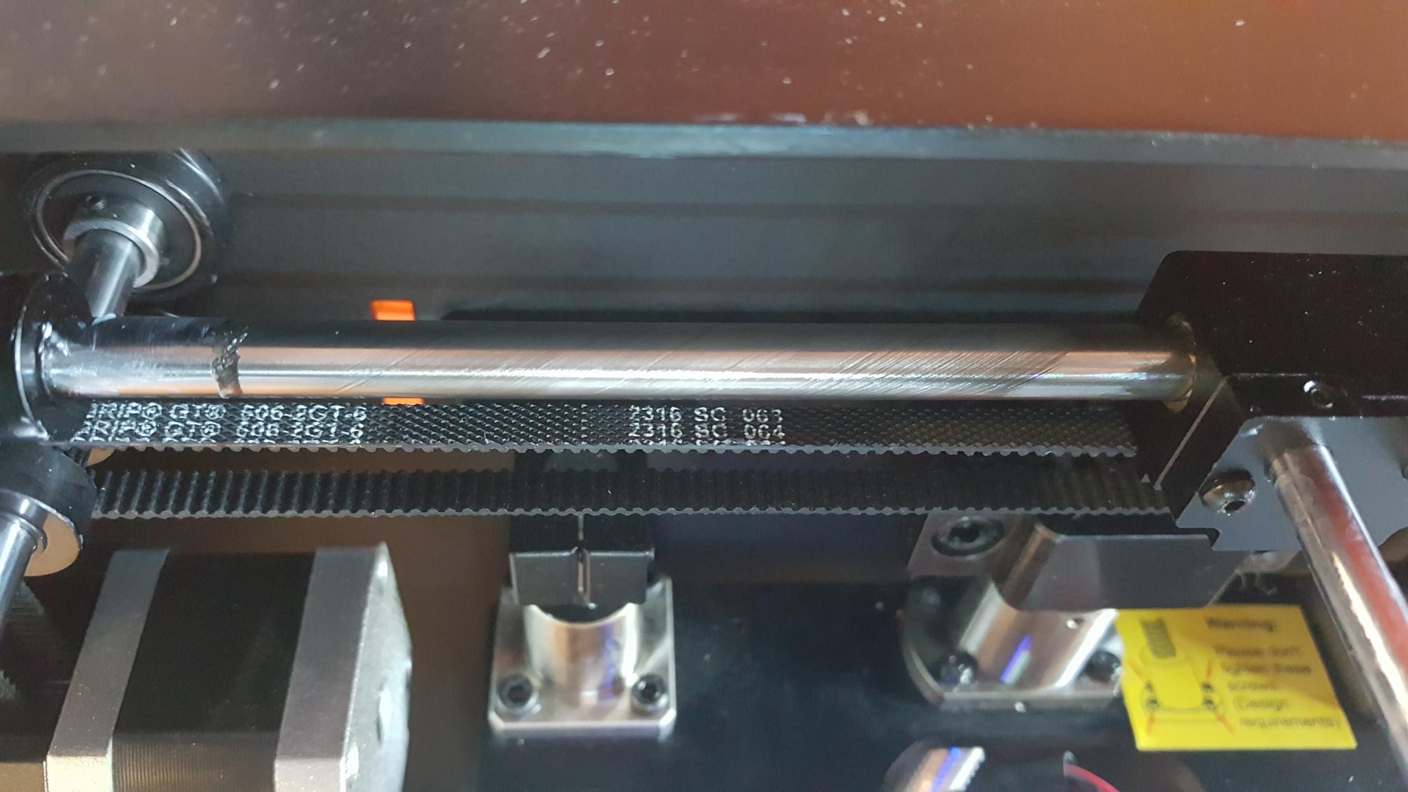

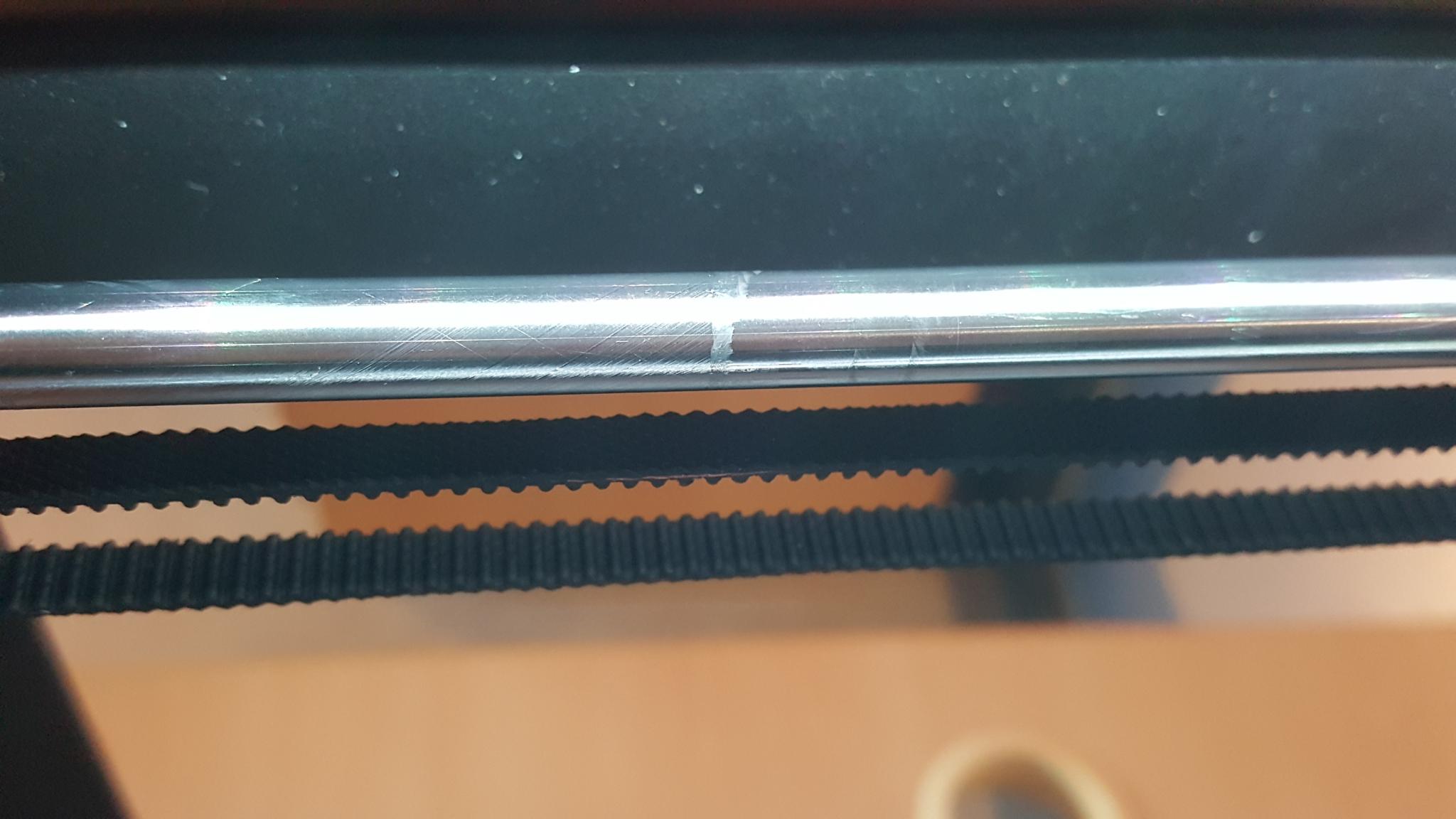

Hello ! Merci pour la conseil @Artazole ! En effet un bon coup de graisse fournie et ça repart. Par contre, j'ai remarqué qu'il y a présence de rayures sur les axes X et Y et des sortes de grosses traces noires qui apparaissent durant le déplacement de l''extrudeur, c'est grave docteur ? -

@Jean-Claude Garnier Pour le plateau c'est ok, pour les tiges lisses, c'est ok aussi, du coup il ne me reste par élimination une origine sur la tige fileté ou le moteur ou la vis qui tient le plateau et qui monte et descend sur la tige fileté. Comme dis plus haut, je pense voir avec notre prestataire pour un démontage complet et des techniques dont tu m'as parlé car je serais bien incapable de faire tout cela (vu que si je dois commander du matériel, je l'aurais pas avant Octobre/... Après, il y a deux jours j'ai discuter avec une collègue, en ce moment avec les températures caniculaires que nous avons il est possible que cela joue sur les composants de l'imprimante... Enfin ça m'étonne étant donné que je suis dans une pièce avec l'air conditionné donc une ambiance assez "fraîche" je ne pense que ça vienne de là, ça me semble un peu farfelu... Edit 17h : Booooon, semblerait que je me sois inquiéter pour pas grande chose.... (désolé du 3ème post d'affilé). Les bruits ont quasiment disparu a partir du moment où j'ai fais un peu de nettoyage et que j'ai a nouveau graisser les différents axes et tiges lisses et fileté, je peux réimprimer sans problème, mais je garde une oreille quand même au cas où le problème apparaîtrait de nouveau, ça arrive d'entendre un petit crik de temps à autre. Je vais maintenant chercher des tutos pour re-tendre les courroies, elles ne font pas un joli son lorsque j'essaye de faire de la musique avec. -

Hey @Guillaume3D J'ai procédé à mon premier nettoyage de plateau (gros stress que je suis et en vrai ca été hyper facile de démonter le plateau, vu qu'il est aimanté). Les bruits sont beaucoup moins présents, cependant il y en a toujours, et ça à l'air de provenir du moteur (alors qu'au début je pensais que le problème ne venait pas de là). Enfin un peu galère d'identifier exactement le soucis, mais c'est déjà un peu moins bruyant que ce que j'ai pu expérimenter hier. Pour démonter l'axe X de cette Zortrax il faudrait que je démonte absolument tout et là par contre, je sèche, si je dois opérer une maintenance en mode yolo (car ce sera la première fois que je démonte entièrement une imprimante 3D) je n'en n'aurais aucune de fonctionnelle (car j'en ai 2 autres, une autre Zortrax qui attends sa réparation depuis 3 mois (démontage Hotbend et de la buse, j'ai voulu essayer j'avais l'impression de devoir énormément forcé alors que je suivais le tuto de chez Zortrax en parallèle, je n'ai pas préféré continuer au risque de tordre ou casser quelque chose) et une XYZ en manque de cartouche, mais la livraison met des plombs à arriver... La joie de bosser dans une mairie) donc au niveau de la direction, je pense qu'ils vont moyennement apprécié (et moi le premier). J'ai rapidement check ce dont tu parlais avec ces fameux roulements, j'ai retrouvé ce topic, ça m'a pas l'air convainquant si c'est pour fixer sur un axe Z (comme c'est mon cas) x3 -

Bonjour à tous. Je me suis muni d'un pinceau avec un embout en plastique dur autour des poils pour m'en servir comme baguette. A l'allumage de la machine et en testant des monter et descente successive du plateau, le bruit n'était pas aussi présent que dans la vidéo ci-dessus, mais j'ai quand même lancé mon inspection. J'ai d'abord écouté au niveau des tiges lisses en plaçant la baguette sur le cylindre métallique autour de la tige, c'est négatif je n'entends aucun bruit de raclement que ça soit à gauche ou a droite. J'ai aussi vérifié les tiges, je n'ai pas vraiment remarqué de rayures très prononcées laissant supposer que quelques chose raclent ces dernières, hormis quelques micro-rayures qui ne me semble pas anormale (elle en est a 6 mois de fonctionnement pour environ 850h d'impressions) Sur le moteur (et avec toute les difficultés du monte pour placer ma tête à une bonne distance sans me brûler le cuir chevelu avec le plateau chauffait) même constat, pas de raclement ou quoi que ce soit... Alors peut être que je place mal ma baguette car je ne sais pas trop où la positionner afin d’entendre clairement les bruits (j'ai fais des photos mais j'ai oublié mon cable usb téléphone à la maison, je pourrais y retourner ce midi). Ca fait 45min que je suis dessus, mais en continuant a faire des remontés et descentes de plateau (j'ai d'ailleurs fait un réglage de hauteur de plateau, maintenant ce sont mes axes X et Y qui commencent à faire des bruits bizarre... Là pour le coup je pense qu'un bon coup de spray devrait résoudre le problème), le bruit est revenu comme hier et j'ai maintenant la certitude que ça provient du plateau... Je me dis que depuis le temps que je n'ai pas enlever les bouts de plastiques là dessous, les vibrations sur les bouts de plastiques peuvent potentiellement être la cause du bruit ? Je procède à un nettoyage pour voir si ça règle le problème, sinon, je vous posterais les photos des endroits où j'ai placé ma baguette pour que J-C me disent si je les aient bien mises aux bons endroits
