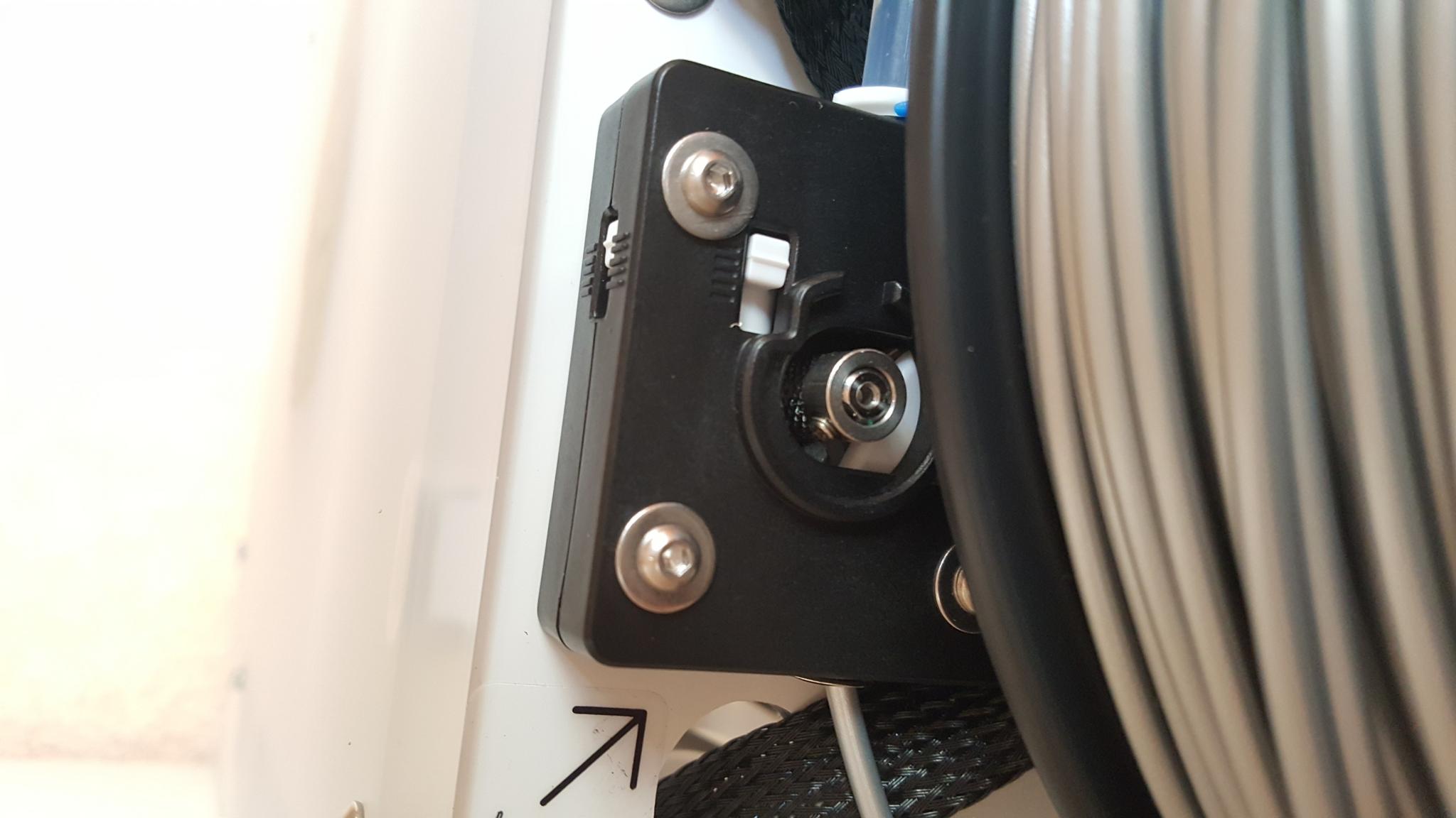

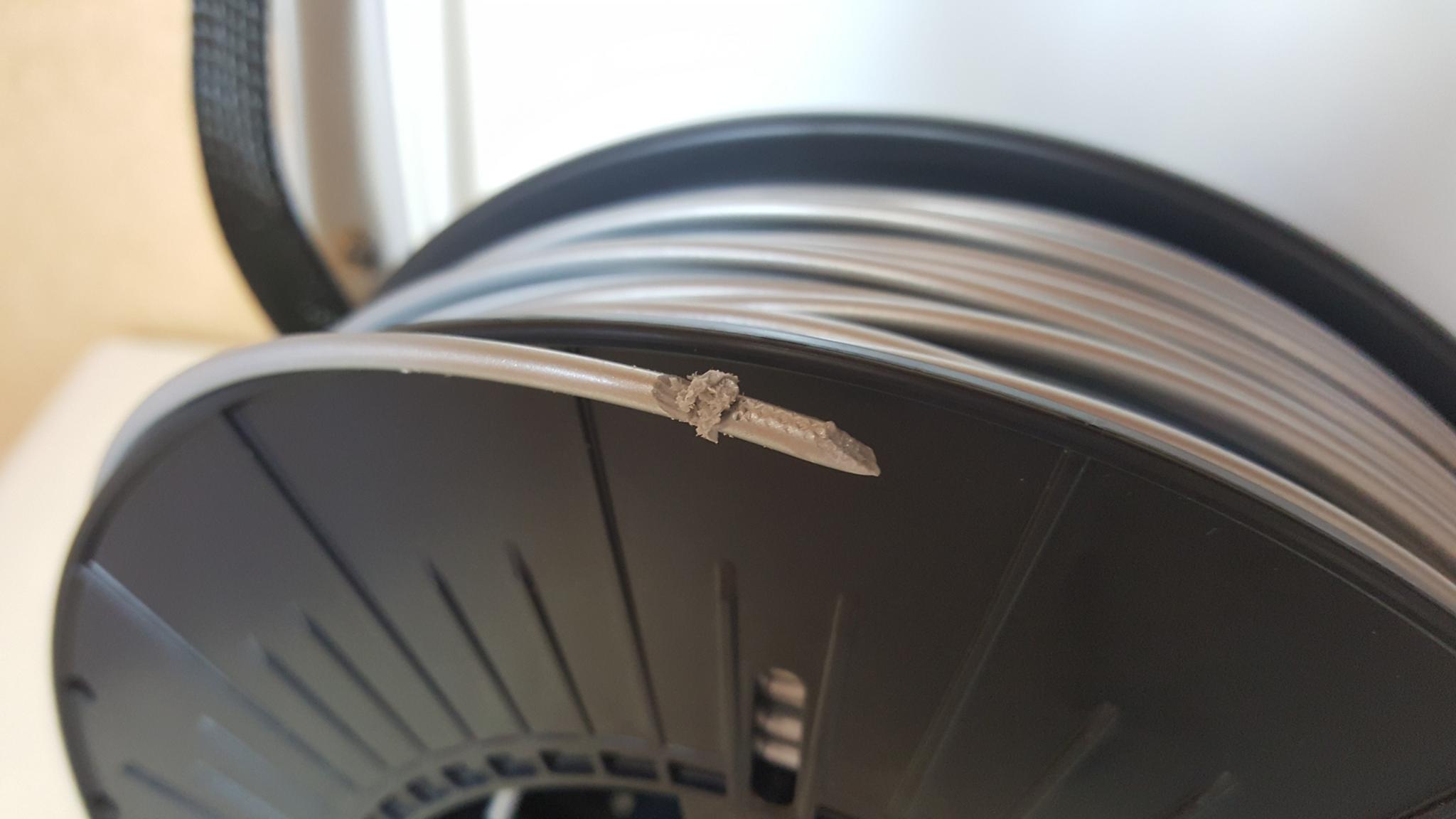

Problème résolu. Un morceau d'un précédent filament bloquait l'entrée du nouveau. Avec 2 paires de mains on a pu démonter et remonter le moteur qui permettait d'enrouler le filament et en extraire le morceau bloquant. Et après mettre un peu battut avec le filament, j'ai lancé ma première impression on verra ce que ça donne avec les paramètres de base
Bonsoir, je viens de recevoir en ce jour ma toute première imprimante 3D et j'éprouve déjà quelques difficulté alors même que je n'ai fais que l'allumage. Mon soucis vient pour charger le filament fournit avec mon Ultimaker dans la fente prévue à cet effet. Pour le coup je trouve la chose totalement non ergonomique, pas de guide fil pour amener le filament jusque dans le trou, fil qui touche le long câble noire... Lorsque je mets mon filament dedans, l'embout tournant fait des petits sautillement et n'arrive pas à entraîner le fil, même, il le gratte, j'avoue ne pas trop comprendre pourquoi. Une idée de comment régler le soucis ? Voici quelques photos. J'ai déchargé en urgence du fait des bruits inquiétants... Acheté sur Materiel.net
