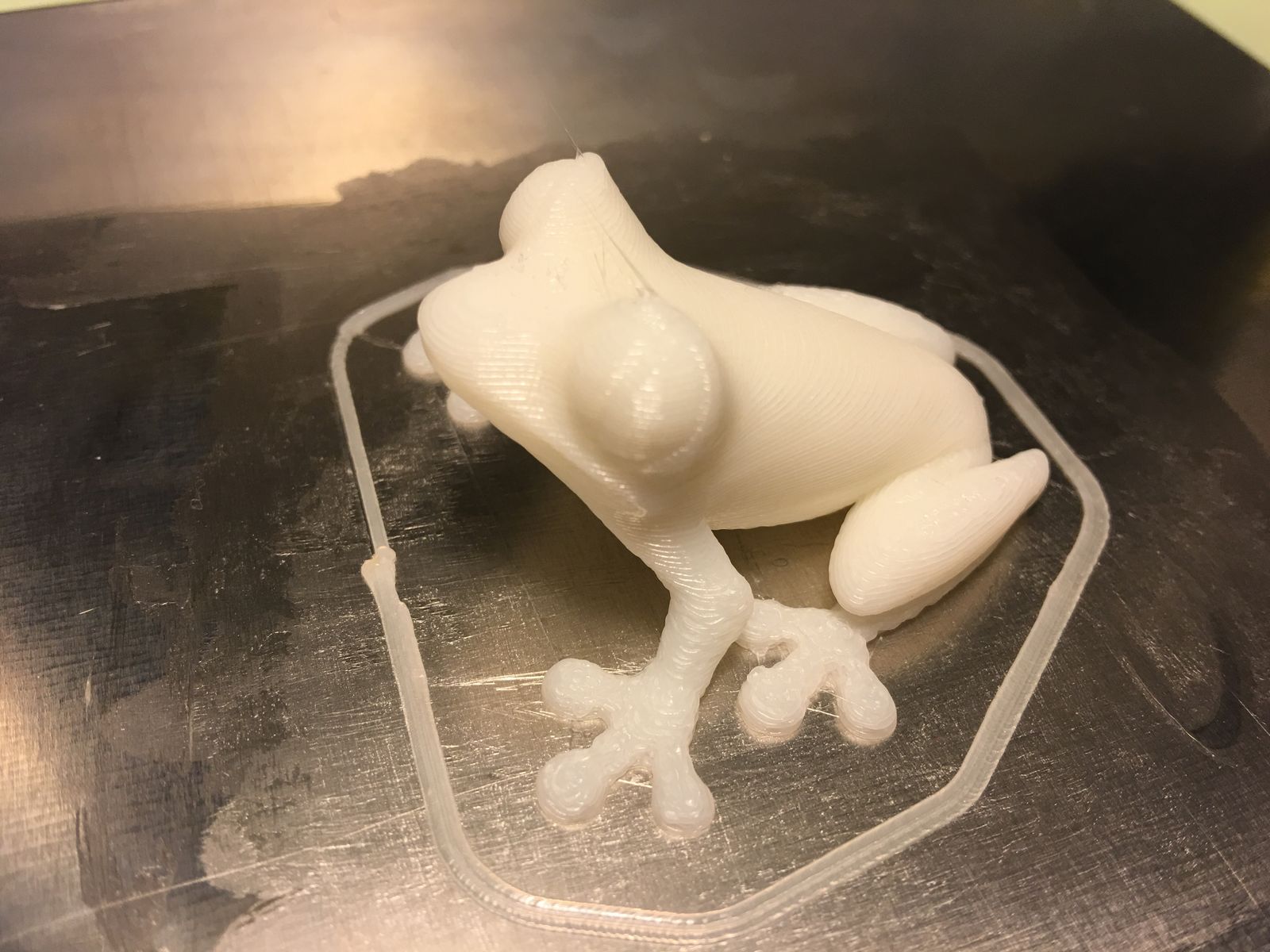

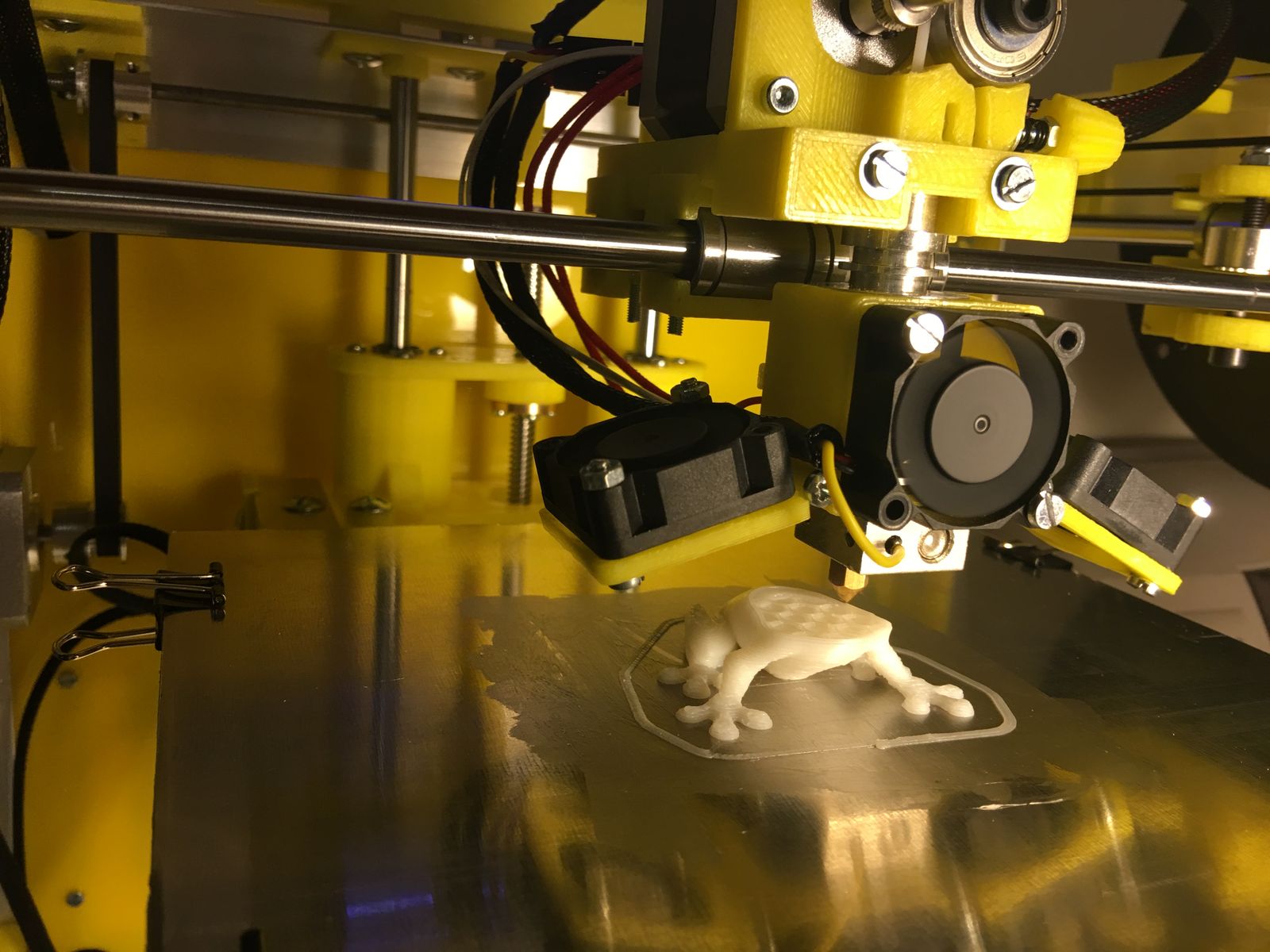

  14. Bonjour à tous, J'ai terminé le montage du kit de ma smarcube jaune, elle est magnifique. Je vous mettrai des photos dès qu'elles seront transférée sur mon nouveau PC. Tout d’abord je souhaite saluer la qualité du kit fourni par Biostrike l'emballage est parfait, la qualité des pièces et de la doc de montage aussi. J'ai commencé à jouer avec, la grenouille est superbe . Photos à suivre... J'ai déjà liquidé le Pla fourni avec la machine. Monsieur Biostrike si tu pouvais en mettre un peu plus... J'ai des soucis de décollement de pièce mais je vais essayer de trouver pourquoi j'ai ça. En gros 1 fois sur 3 certaines parties se décollent dès la première couche et sont arrachées par la suite. Le montage c'est déroulé sans souci particulier Biostike a été présent et très rapide pour répondre aux quelques questions que je me posais. Par contre je n'ai pas réussi à la faire fonctionner avec mon Mac, le driver USB/serie s'installe bien mais le port série créé fait planter la Smartcube (afficheur rempli de carrés ou de signes cabalistiques) mais sous PC aucun problème. Si d'autres personnes ici ont un Mac je serais intéressé par leur retour. A bientôt pour les photos.
