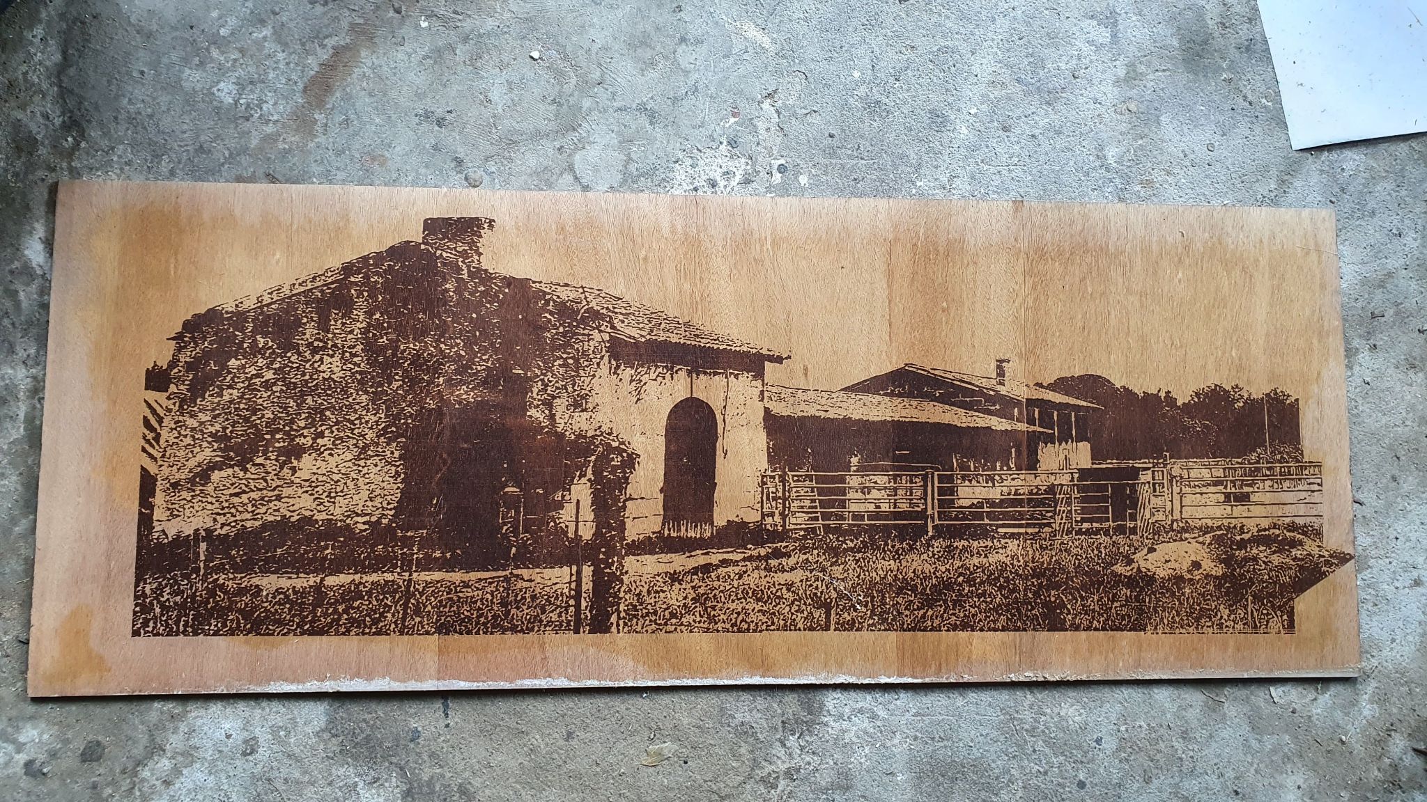

  4. Peut-être que je réponds un peu tard, mais perso, avec l'ortur laser master 2 (donc 40x40) j'ai gravé un paysage sur une table de 2 mètres sur 0.80m. j'ai découpé l'image en 8 parties en suivant des contours d'objets pour ne pas faire une coupe droite trop visible, j'ai gravé les 8 parties une par une avec Lightburn, en déplaçant le laser au fur et à mesure. Il faut être minutieux pour les raccords, mais c'est faisable, et on ne voit pas du tout les jointures. Par contre l'alimentation passe par un onduleur, parce que lors d'un premier essai sur une planche il y a eu une microcoupure de courant, et là c'est perdu. Je joins une photo d'un essai sur une plaque de 1,20m de contre plaqué
