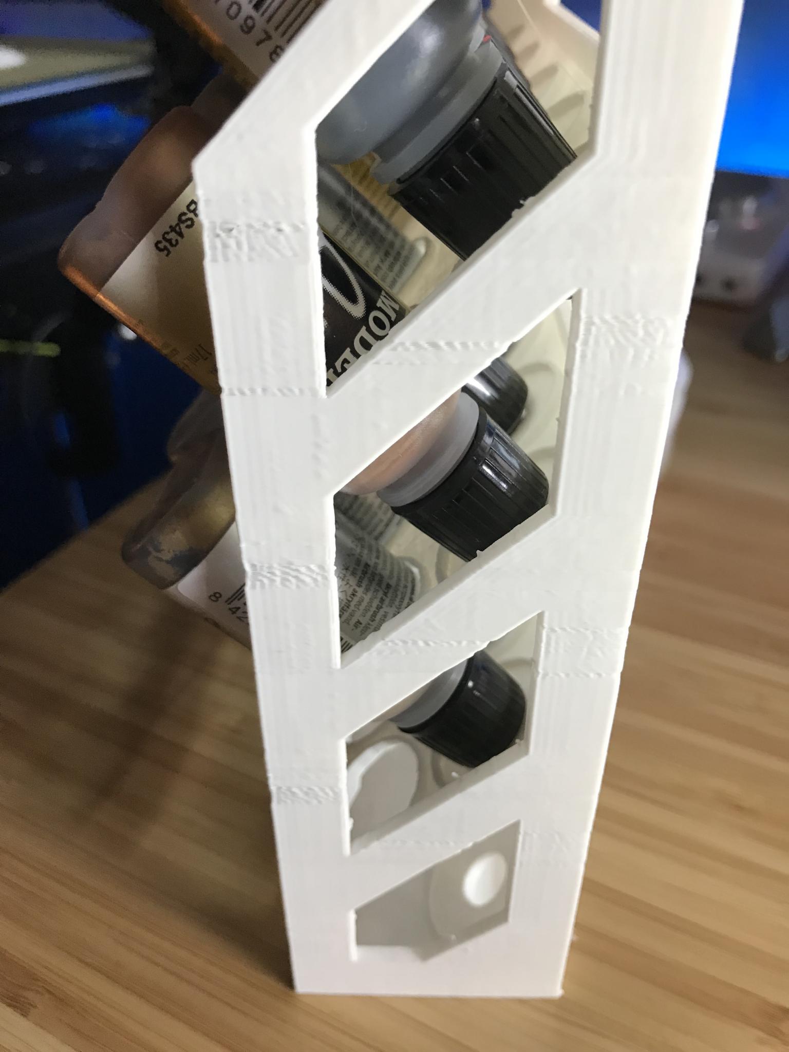

Récompenses de steve rebeyrol

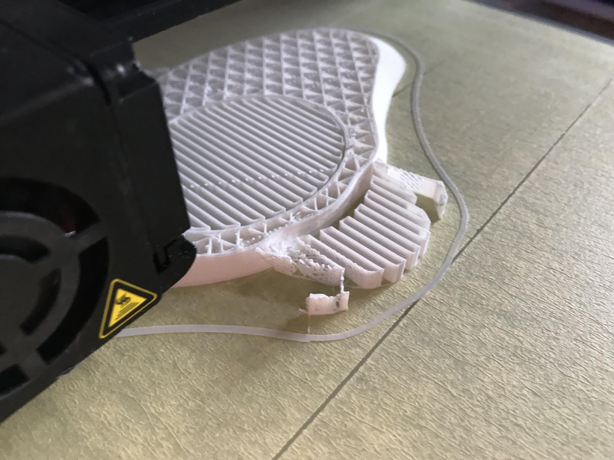

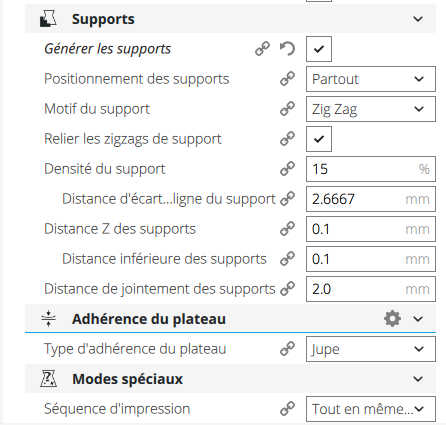

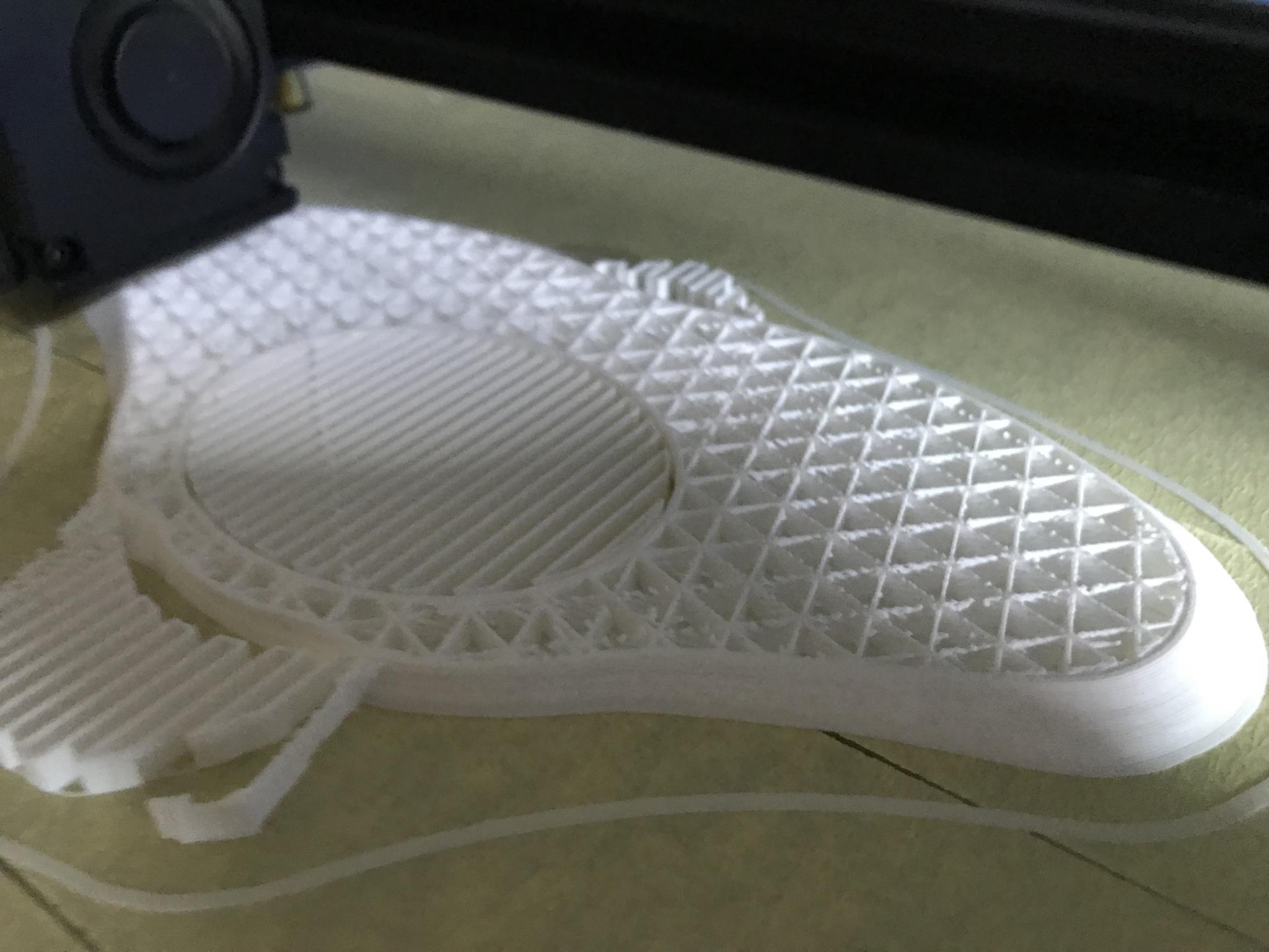

  1. Bonjour a tous Apres plusieurs heure de recherche je n trouve pas la solution a ce problème : Depuis maintenant 2 mois d'impression sans soucis pour des figurines, j'ai lancer une impression légèrement plus grosse ( voir photo ) et les support ce case durant l'impression ce qui fait tordre la pièce. Mes paramètres d'impression voir photo Merci encore pour votre aide si quelqu'un connais la solution ou a déjà eu le probleme : IMG_6001.HEIC IMG_7696.HEIC

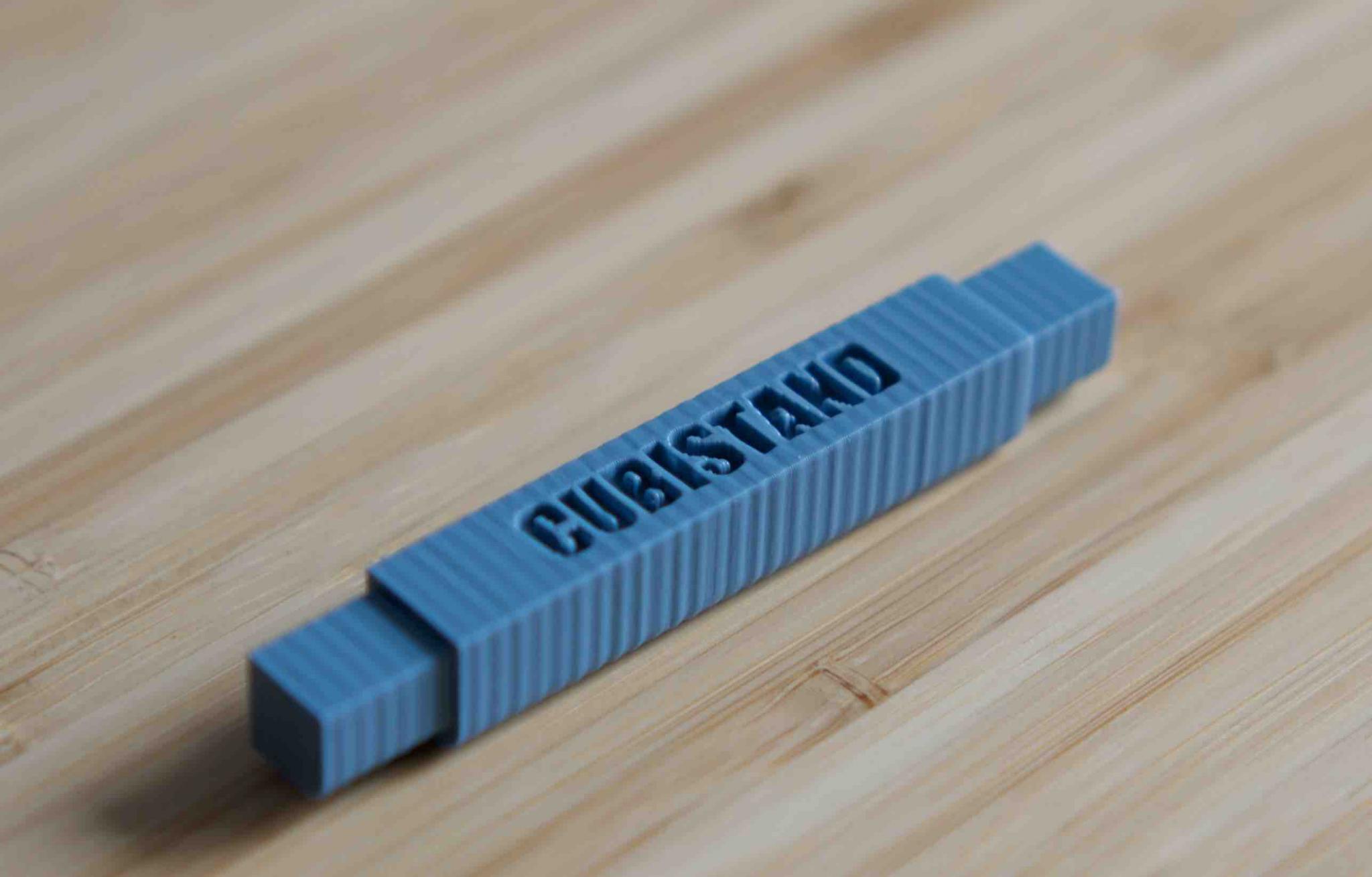

  3. Bonjour je me permet de venir chercher de l'aide sur le forum car j'ai acheter sur le revendeur officiel france une sigma r17 mais depuis le debut j'ai un probleme de vague sur l'impression qui est répétitif. j'ai essayer donc avec un fichier gcode "colonel" fournis avec, le colonel avec des profils de CURA BCN3D en extrudeur gauche et droite pour vérifier si cela ne vient pas d'un extrudeur, puis avec simplify3d (générateur de profil bcn3d) mais rien ne change. merci pour votre aide si quelqu'un a deja eu le probleme avec une sigmar17 .

  6. voici les réglage que j'ai pu faire pour résoudre mon problème : premierement je suis passer sur simplify3d qui gère mieux certain réglage. Ensuite j'ai passer ma vitesse de remplissage a 50% de 2400mm/min avec une largeur d'extrusion de 200% quand j'imprime a une qualité de 0,1mm . effectivement ma vitesse d'impression était trop importante pour le remplissage sachant que la couche était trop fine en plus donc l'extruder ne suivait pas. Merci a tous pour vos conseil

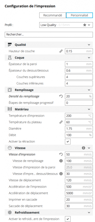

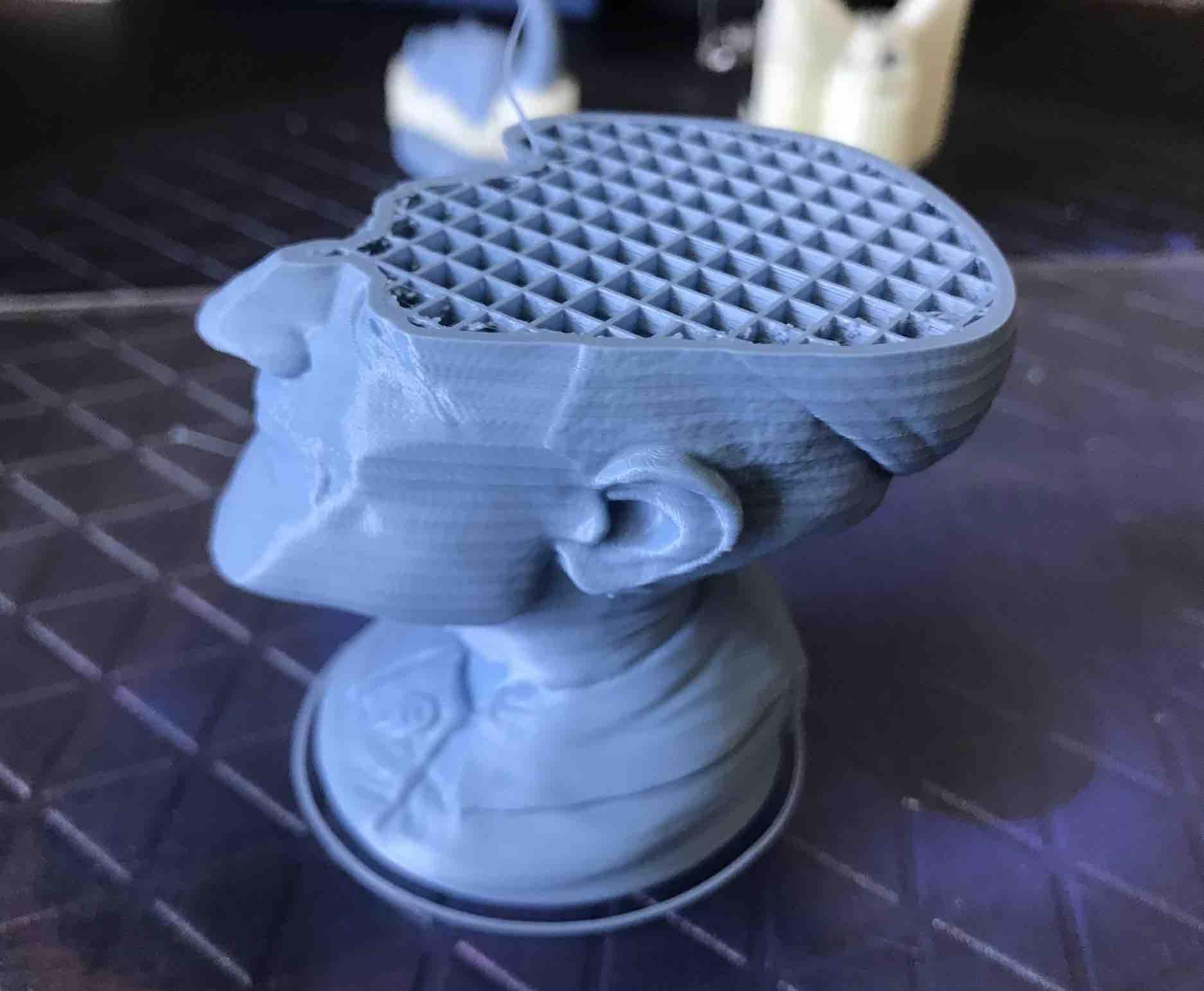

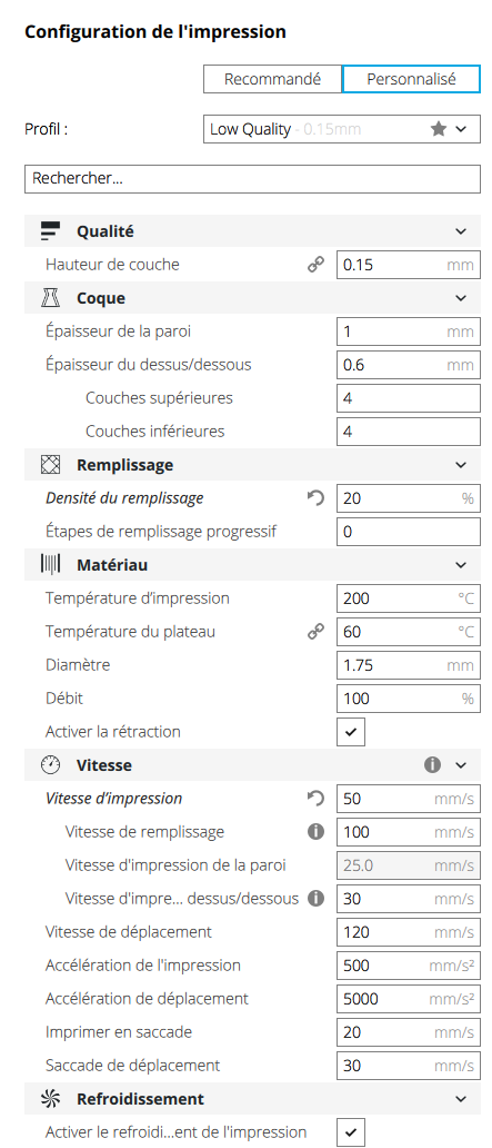

  8. Bonjour Je poste mon premier petit probleme. Quand je lance une impression avec remplissage (des fois cela le fait sur les paroi, j'ai des ligne pas forcément rempli et cela fait des petits trous. (voir photo) Je possède une creality cr-10 et utilise le logiciel cura (comme tout débutant ^^), j'utilise aussi un filament arianplast blanc en 2.3kg. Je vous joins aussi une capture d'écran des réglages dans cura Merci a vous pour votre aide
