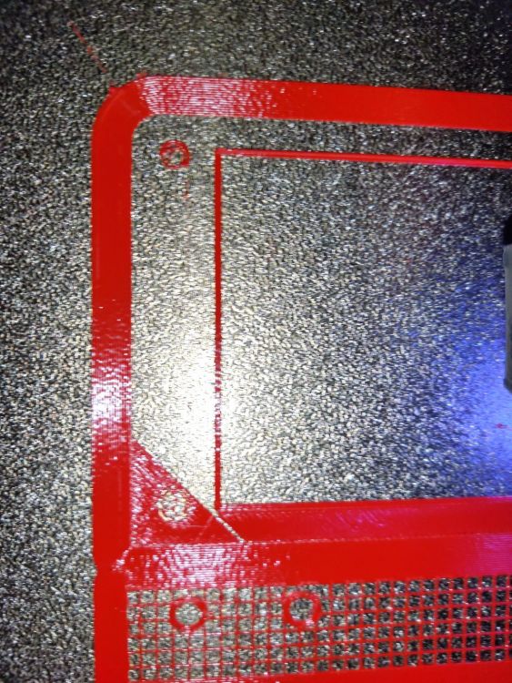

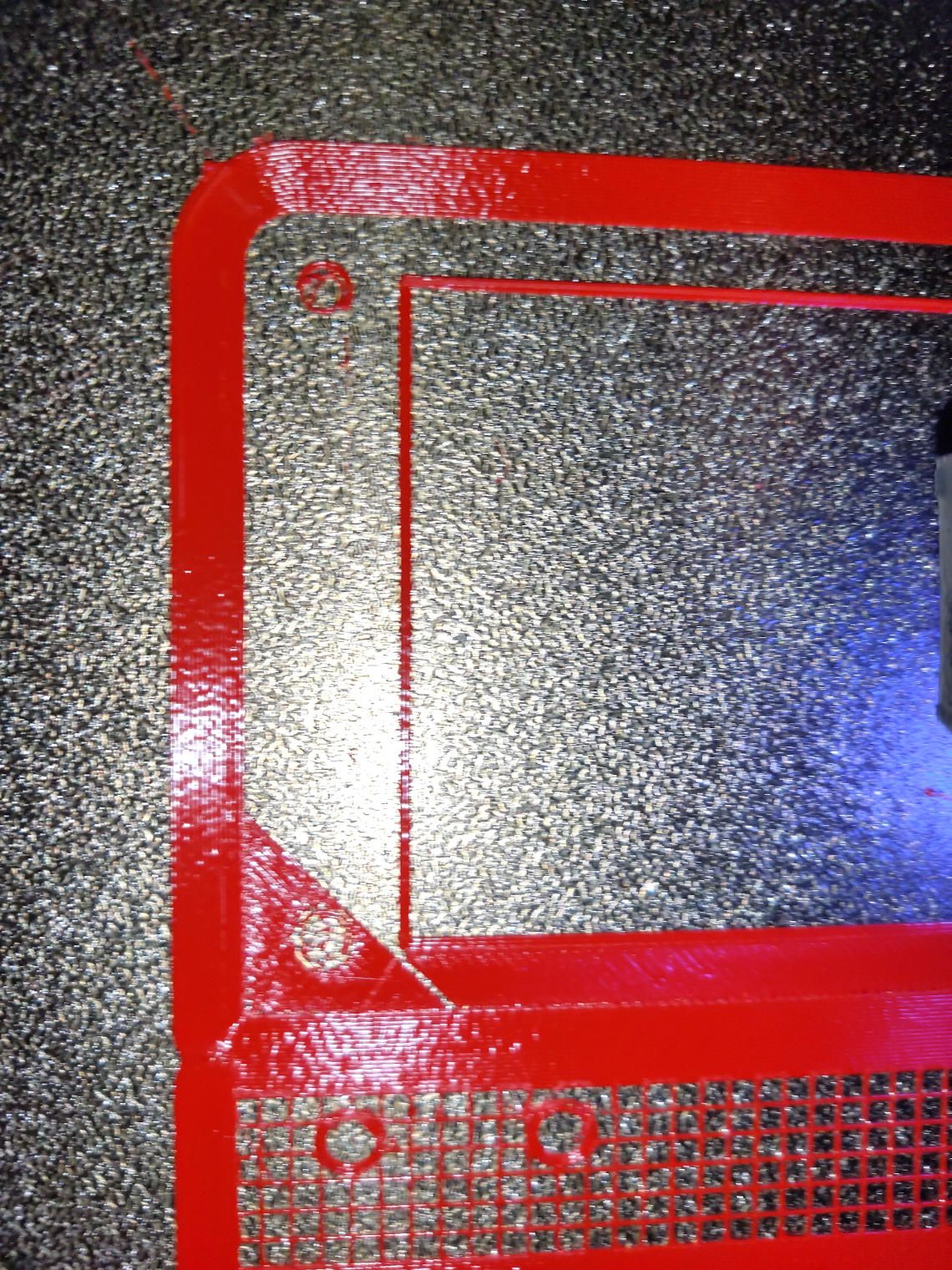

Je viens d'imprimer une nouvelle pièce. Je croyais le problème résolu mais j'ai encore des trous entre le remplissage et la coque (en haut à droite). Je ne pige pas trop parceque l'aspect paraît bon. Et ce qui m'a parut bizarre c'est que la pièce qui devrait faire 8mm d'épaisseur n'en fait que 7,8mm. J'ai donc imprimé le cube de calibration pour étalonner mon axe Z. Et là même erreur d'épaisseur 19,8mm. Dans les deux cas l'épaisseur de couche est de 0,2mm. Tout se passe comme si PrusaSlicer oubliait une couche en cours de route.

J'ai un petit souci qui concerne les pièces que j'imprime en PETG. J'ai des zones non remplies par le filament fondu et à priori ça impacte la solidité des prints. J'utilise PrusaSlicer qui fait un super boulot mais je n'ai pas réussit à identifier le ou les paramètres qui permettraient de régler le problème. Aurriez-vous quelques idées sur le sujet ? Merci
