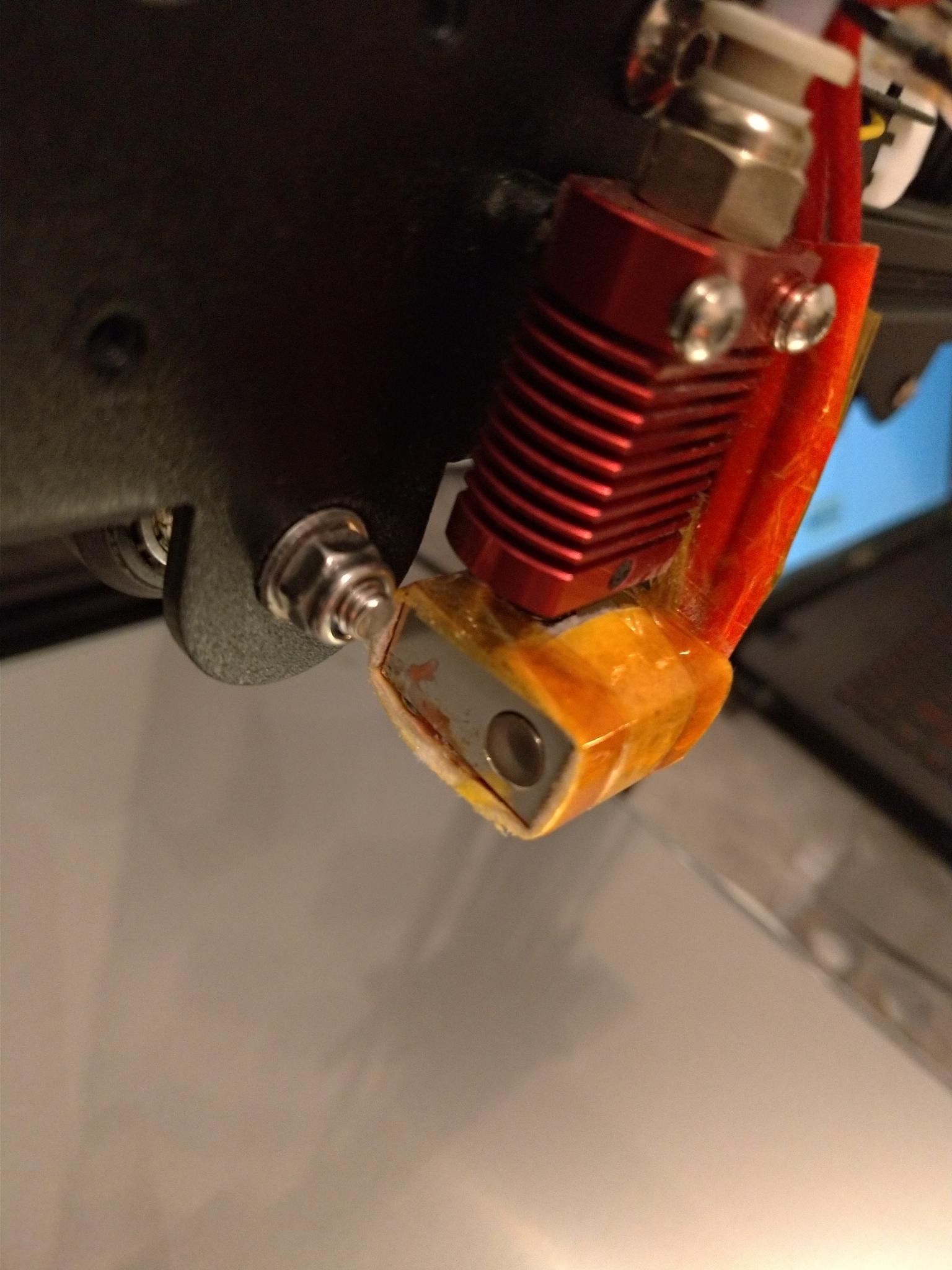

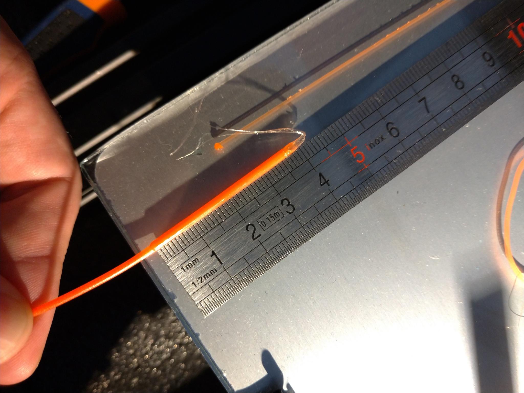

  3. Salut, j'ai le même problème que toi, après un ans et demi sans problème de bouchage / sous extrusion sur ma CR10s, impossible de faire plus de 30 minutes d'impression sans que ça sous extrude, et que l'extrudeur n'arrive plus à entrainer le filament. Après avoir changé la tête (dissipateur, corps de chauffe, pneufit, ptfe), nettoyé la roue crantée, fait des tests d'extrusion dans le vide (semble OK), changé la buse, rien n'y a fait. Lors du dernier problème j'ai retiré le filament avec un corps de chauffe à 120° pour ramollir le fil et le sortir, je me suis aperçu que le fil était avait été fondu sur plus de 4cm dans ma tête d'impression (cf photo), ce qui me semble énorme. Du coup je me demande ce n'est pas un problème de refroidissement qui ne serait pas suffisant. Donc soit ça vient du dissipateur, sois du ventilateur. J'ai aussi pensé au corps de chauffe, mais à température ambiante, la sonde de température m'indique la bonne tempe et la mienne est neuve, puisque nouvelle tête d'impression. Or, je vois que tu as toi aussi un Noctua 40*10, est-ce que ça ne serait pas un problème d'usure de ventilo ? En tout cas, j'ai démonté la tête plusieurs fois complètement, et je n'ai jamais eu aucune fuite entre le tube et la buse de visible.

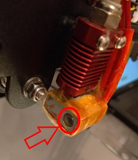

  4. J'ai une question sur le démontage de la tête. Je veux enlever le partie entourée en rouge (cf photo) sur ma nouvelle tête, mais rien à faire, elle semble bloquée...j'ai raté un truc quelque part ? Sur l'ancienne, je n'ai pas eu de problème, elle à glissé presque toute seule. [EDIT] C'est bon j'ai trouvé, il y a effectivement une petite vis sous la protection que je n'avais pas vu.

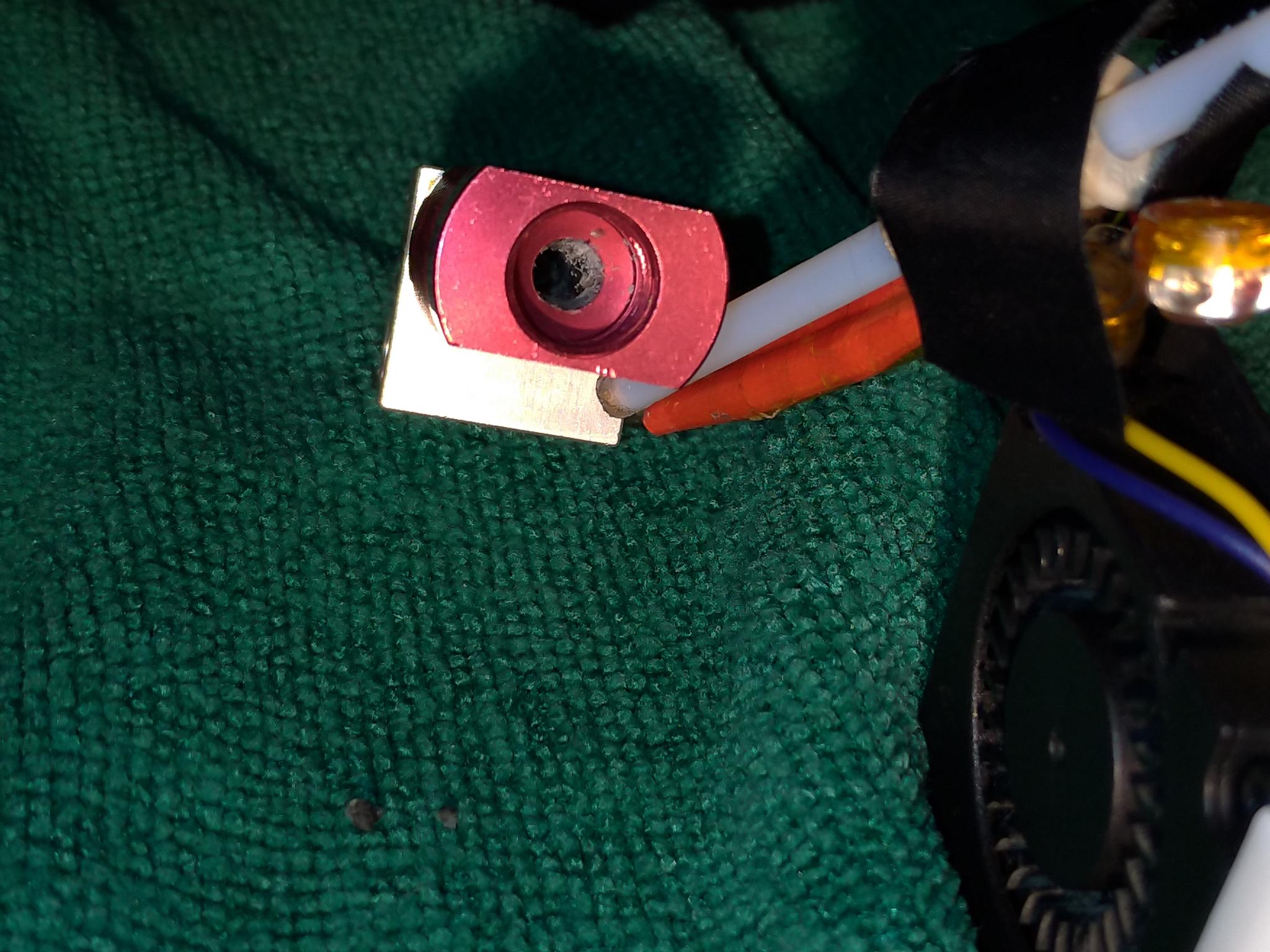

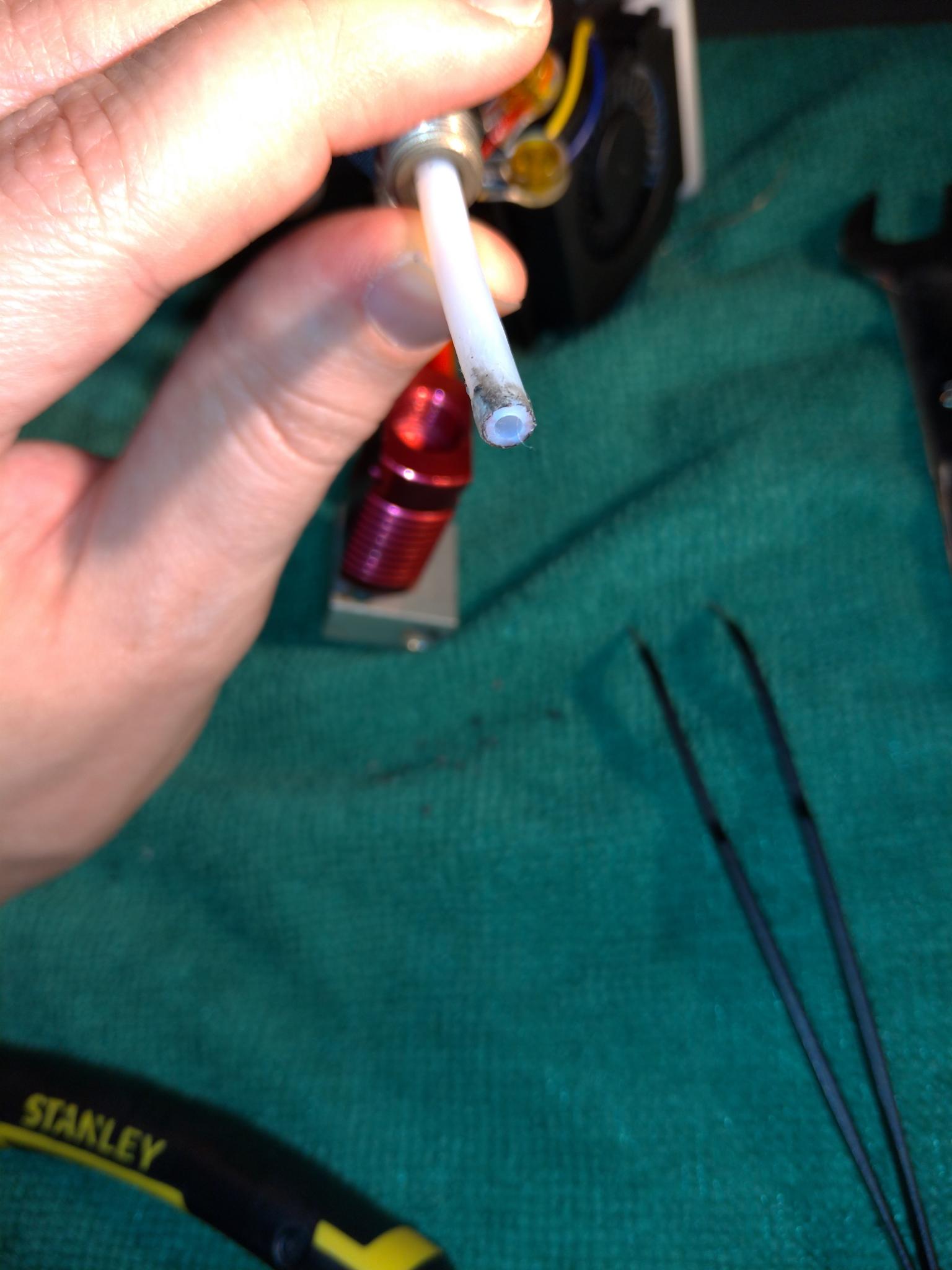

  5. j'ai reçu la tête de Belgique comme prévu. :p Et j'ai pris aussi une chaussette en silicone sur vos conseils. ;) Du coup j'ai commencé par démonter l'autre. J'ai déjà trouvé du PLA dans le pas de vis de la buse, et un petit peu sur les tête des vis qui attachent le corps de chauffe au radiateur, donc rien de très grave de ce côté. Par contre j'ai eu du mal à retirer le tube PTFE, j'ai dû faire chauffer la tête jusqu'à 230°. (J'avais imprimer pas mal de PETG récemment) Je ne sais pas trop ce que c'est que les résidus qui apparaissent dans le radiateur et sur le tube. Du PLA/PETG sur-fondu/chauffé qui serait remonté ? Ca va être galère à nettoyer... Par contre j'ai bien eu des fuites entre le corps de chauffe et la tige qui remonte jusqu'au radiateur...je n'ai pas encore réussi à dévisser cette partie.
