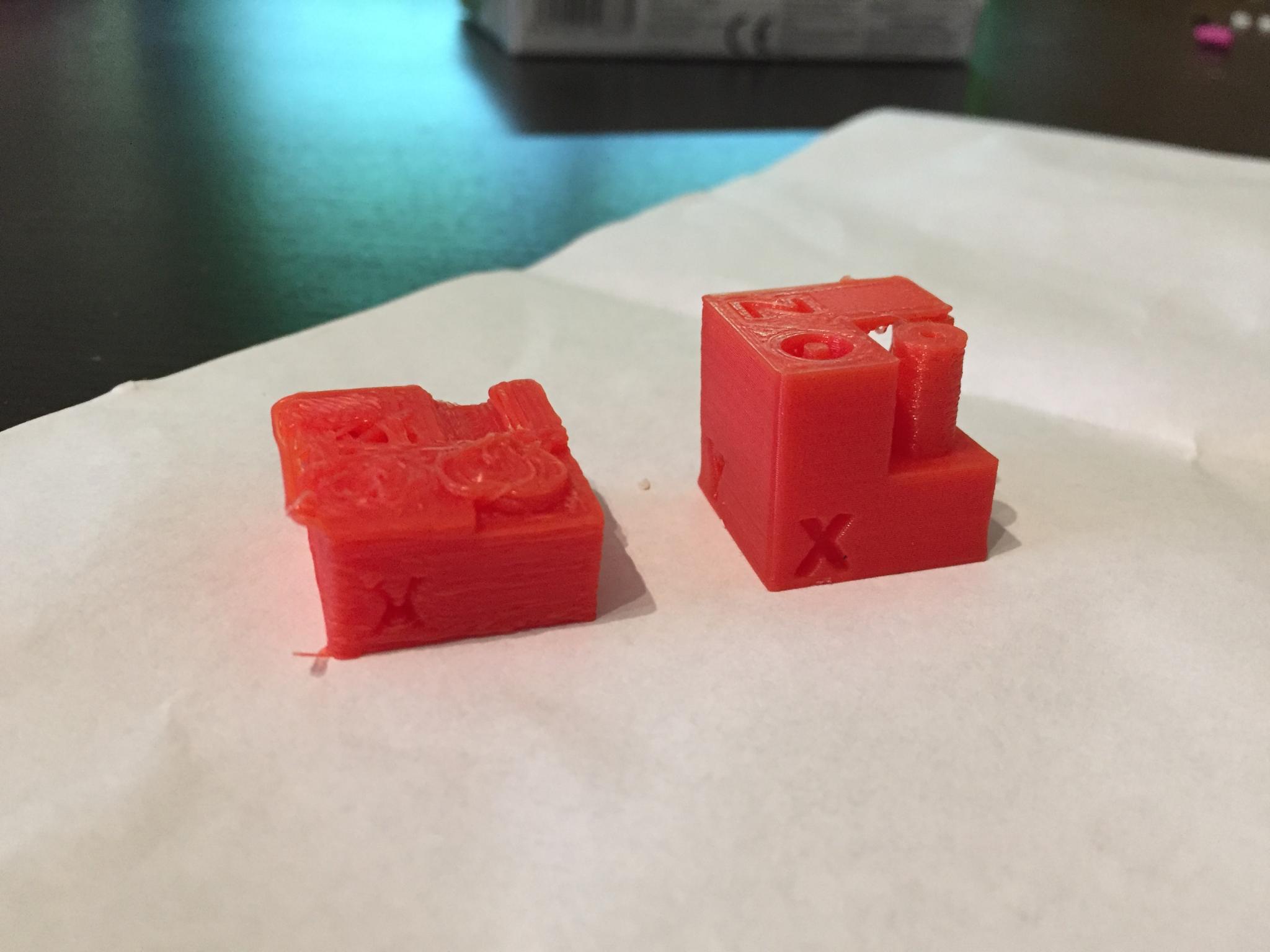

cura Première couche Cura 4.0 et CR-10
Barceque en réponse au topic de Barceque dans Discussions sur les logiciels 3D
Je viens de regarder le code de démarrage dans les préférences, il est identique entre les 2 versions. Par contre, lorsqu'on regarde le gcode généré par chaque version, on voit que les valeurs d'extrusion sont plus du double pour Cura 4.0. Comprend pas... CCR10_Test_Cube 3_6.gcode CCR10_Test_Cube.gcode.txt -

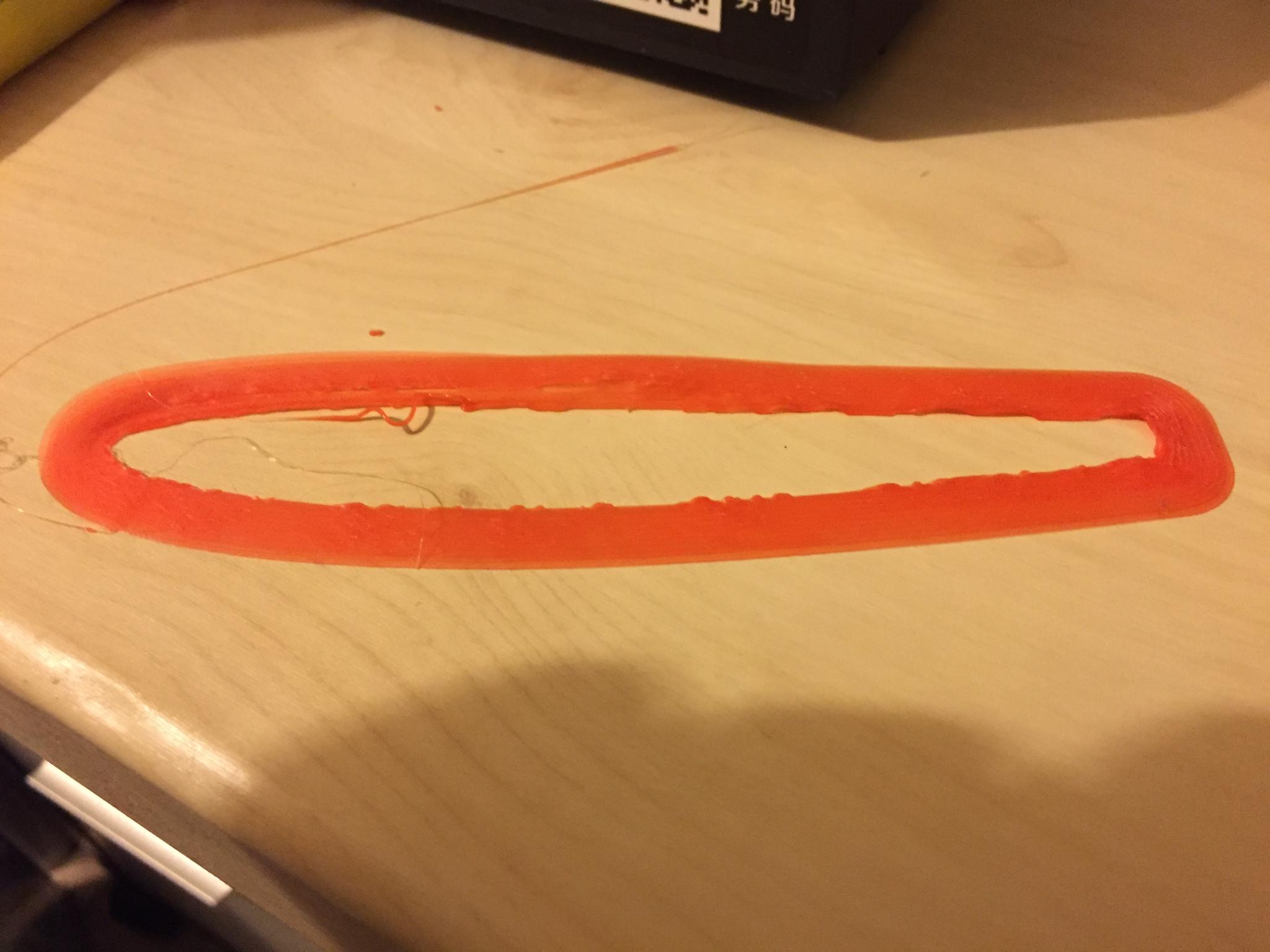

Voici le résultat du cube test, à gauche Cura 4.0, à droite 3.6.0. J'ai arrêté l'impression lorsque la buse commençait à faire de la varappe par dessus la pièce. Vu le résultat et que pendant l'impression j'entendais l'extruder claquer, j'en déduit que le problème vient d'une surextrusion. Mais genre de la grosse surextrusion pas loin des 200% vu les résultats obtenus précédemment. J'ai cherché dans les préférences, j'ai revérifié les paramètres d'impression, je ne trouve pas où se situe le problème. A part diminuer le flow artificiellement je ne vois pas. Une idée? -

Barceque a posté un sujet dans Discussions sur les logiciels 3D
Bonjour à tous, Cette semaine j'ai téléchargé avec grand intérêt Cura 4.0 et là c'est la déception. En gardant les mêmes profils et paramètres que la 3.6, ça deconne dès la première couche. Alors qu'en 3.6, aucun problème, avec le même STL, les mêmes paramètres, Cura 4.0 me décolle les couches et fait des grumeaux. En brim, les 2 premiers tours se passent bien et puis ça commence, on a l'impression que la buse ne s'écarte pas assez du passage précédent. Au début ça fait des grumeaux et ça finit par décoller les tours précédent. Du coup je suis repassé en 3.6 et plus de problème et sans réglage de plateau entre les versions... De même, j'ai réussi à imprimer une pièce (morceau d'aile d'avion RC) en 4.0, et là surprise alors que l'estimation de Cura donnait 50g, je me retrouve avec une pièce qui en fait 90 et dont les parois ont l'air épaisse alors que le réglage n'était-ce d'1 épaisseur en "wall". Est-ce que ce problème est arrivé à d'autres lors du passage de Cura 3.6 à 4.0 ? -

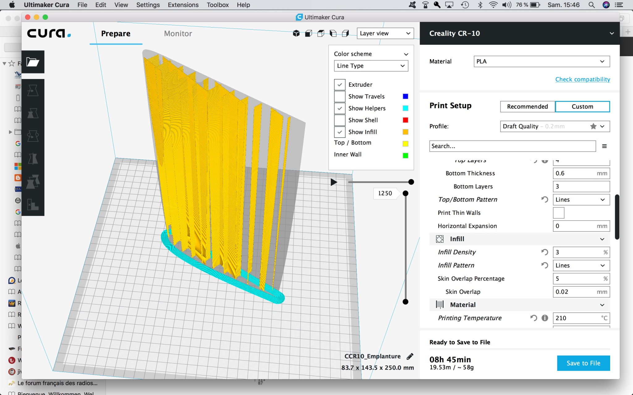

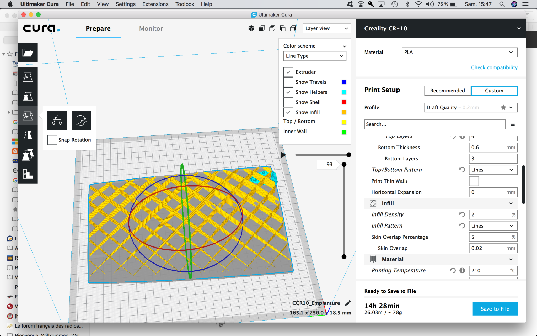

Barceque en réponse au topic de Barceque dans Entraide : Questions/Réponses sur l'impression 3D
Merci pour vos réponses, mais le fichier, c'est moi qui l'ai créé. C'est pour essayer de faire une paire d'aile avec un profile précis grâce à l'impression 3D. J'ai déjà essayé en cubic mais la structure ne me conviens pas: les cloisons générées ne sont pas à 90° du plan de l'aile et du coup travaillent mal. J'aimerai bien concevoir un avion de A à Z avec l'impression 3D et je voulais voir si je pouvais faire l'impasse sur la structure interne de l'aile grâce aux paramètres du slicer. Mais je crois bien que je vais devoir faire toute la structure "à la main". -

Barceque a posté un sujet dans Entraide : Questions/Réponses sur l'impression 3D
Bonjour à tous, Je voudrais imprimer une aile d'avion radio-commandé mais je n'arrive pas à orienter le remplissage de l'aile. Je m'explique : L'aile, conpte-tenu de sa forme et sa taille devra être imprimée sur la tranche. Je voudrai une structure interne comme celle-ci (image1) mais avec cette orientation (image2). Hors que ce soit Cura ou Slic3r si on change l'orientation de la pièce, le pattern de remplissage, lui n'en change pas. L'un d'entre-vous sait-il comment faire ça ou faut-il que je dessine toute la structure "à la main" en CAO? merci -
